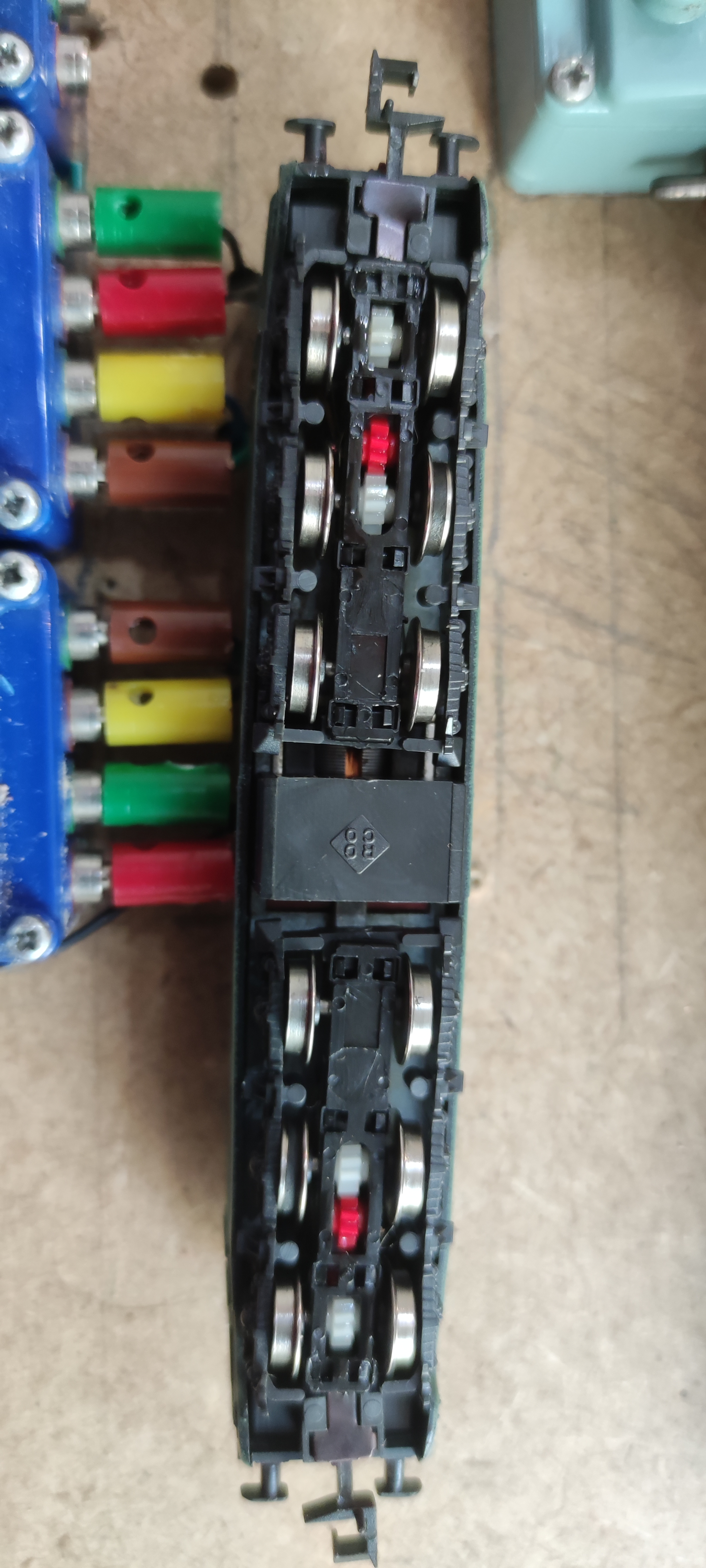

Hola buenas a todos.
He comprado de segunda mano una roco 7630. Supongo que esta historia os sonará a muchos. Estaba muy bien, como nueva... Yo ya sabía que es un modelo antiguo y tal. El caso es que cuando con tooda la ilusión la pongo sobre las vías y le doy corriente veo que no rueda bien. Patina en una rampa que tengo del 3 por ciento donde no me patina ninguna otra locomotora y no os cuento si le engancho el talgo iii de ibertren. No es capaz de arrastrarlo en llano. El caso es que veo que tiene sólo dos ruedas con aro de adherencia: uno al lado izquierdo y otro al derecho pero de otra rued. Es decir, no van en paralelo. Mi pregunta es si es normal o si tengo que ponerle algún aro más. Gracias

Buenas. Lo de que solo tenga 2 aros de adherencia, yo creo que está bien. Lo que puede ocurrir en este caso es que los aros estén cristalizados y ya no agarren como deberían

Creo que el problema es que los ejes con aros están mal ubicados: deben ir en los extremos, no en el eje del medio. Desmonta los bogies, e intercambia los ejes con aros por los de los extremos exteriores. Si es correcto que un aro vaya a la derecha y el otro a la izquierda, es decir, endiagonal. Nunca había visto aros en el eje central, que suele ir unas decimas arriba, justo para que los ejes extremos "pisen" bien en las vias.

Gracias a todos. He cambiado los aros de adherencia y nada, sigue patinando.... incluso en llano no es capaz de tirar del talgo. He probado a poner unos alicates encima de la locomotora y ha empezado a andar sin problemas. Por lo tanto es cuestión de peso, pero me pregunto: ¿Siempre habrá tenido este problema? He abierto la locomotora y tiene muy buena pinta...engranajes muy nuevos, nada de suciedad por ningún lado...veo que no ha tenido mucho uso y no sé por qué tendrá este problema. Entonces...¿cómo puedo hacer para meterle más peso?

Hola,a mí me da la sensación de que aparte de que se me hace raro que los haros estén en el centro...para mí que están viejos..y aparte no se lo que pesará la locomotora pero antes de lastrarla prueba con unos haros nuevos... saludos,ya nos contarás...

Hola de nuevo. Bueno, hoy he probado a poner más aros de adherencia y la verdad es que funcionan mucho mejor. Ya arrastran más vagones sin dificultad, así que problema resuelto. Gracias a todos por vuestros comentarios.

Yo tengo esa misma locomotora,y es el mismo problema.falta de adherencia,que no de tracción.
Y creo que el problema,aparte de los aros de adherencia,es falta de peso.no tiene suficiente peso en"vacío"..y comparado incluso con una locomotora de ibertren,esta última pesa más.
Así que,tocará lastrarla adecuadamente..
