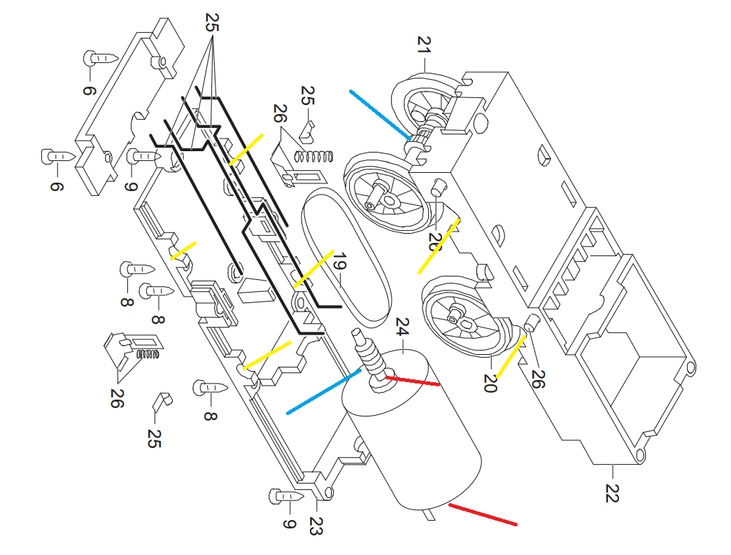

Primero de todo: Antes de ponerla en marcha habrá que hacerle un mantenimiento preventivo.
Se saca el bloque donde va alojado el motor y las ruedas (dos o 4 tronillos), página 11 del manual que te ha faciltado Ignacio, se abre el bloque para dejar a la vista el motor y las ruedas. Hay que limpiar a fondo los restos de grasa de los piñones del eje de la rueda y del bisenfín del motor, hay que limpiar el cojinete de las ruedas y las tomas de corriente cilíndricas que rozan con las ruedas.
Una vez límpio todo esto, se pone una gotita, y subrallo lo de gotita, el el punto de salida del eje del motor, y, si se vé el eje por la parte trasera del motor, también. Marcados en rojo en el dibujo.
El bisenfín y los pinyones del eje de las ruedas se pone grasa común sin exceso. Marcado en azul en el dibujo.
En los cojinetes de las ruedas, o en el punto donde giran en la carcasa, se pone aceite si hay cojinetes de bronce o grasa de teflón si no hay esos cojinetes. Siempre muy poca cantidad. Marcado en amarillo en el dibujo.

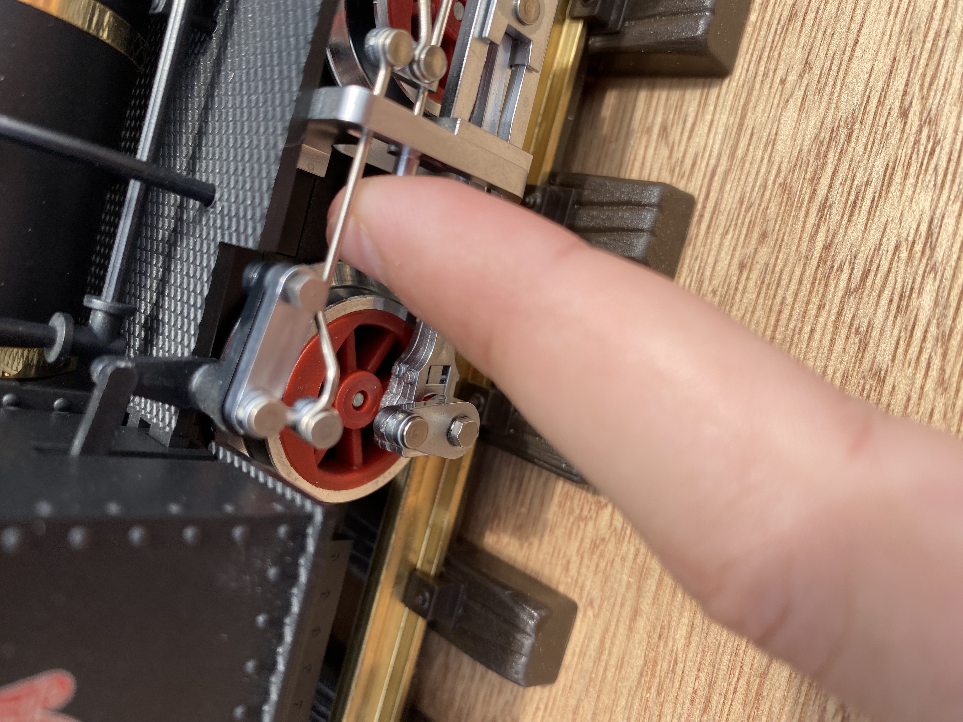

Buenas tardes! Me ha venido con la Biela derecha rota! Que puedo hacer?? Como se cambia??

Me refiera a reemplazarla físicamente en la máquina, es que los tornillos parecen como que están pegados
Nota 22 May 2023 16:07
Mensajes: 6468
Con una gotitas de aceite fino y se deja un par de días para que penetre bién y paciencia. Es maña, no fuerza!!!!

Muchas gracias! La que estaba rota la he podido sacar poquito a poco, ahora voy a buscar un recambio.
