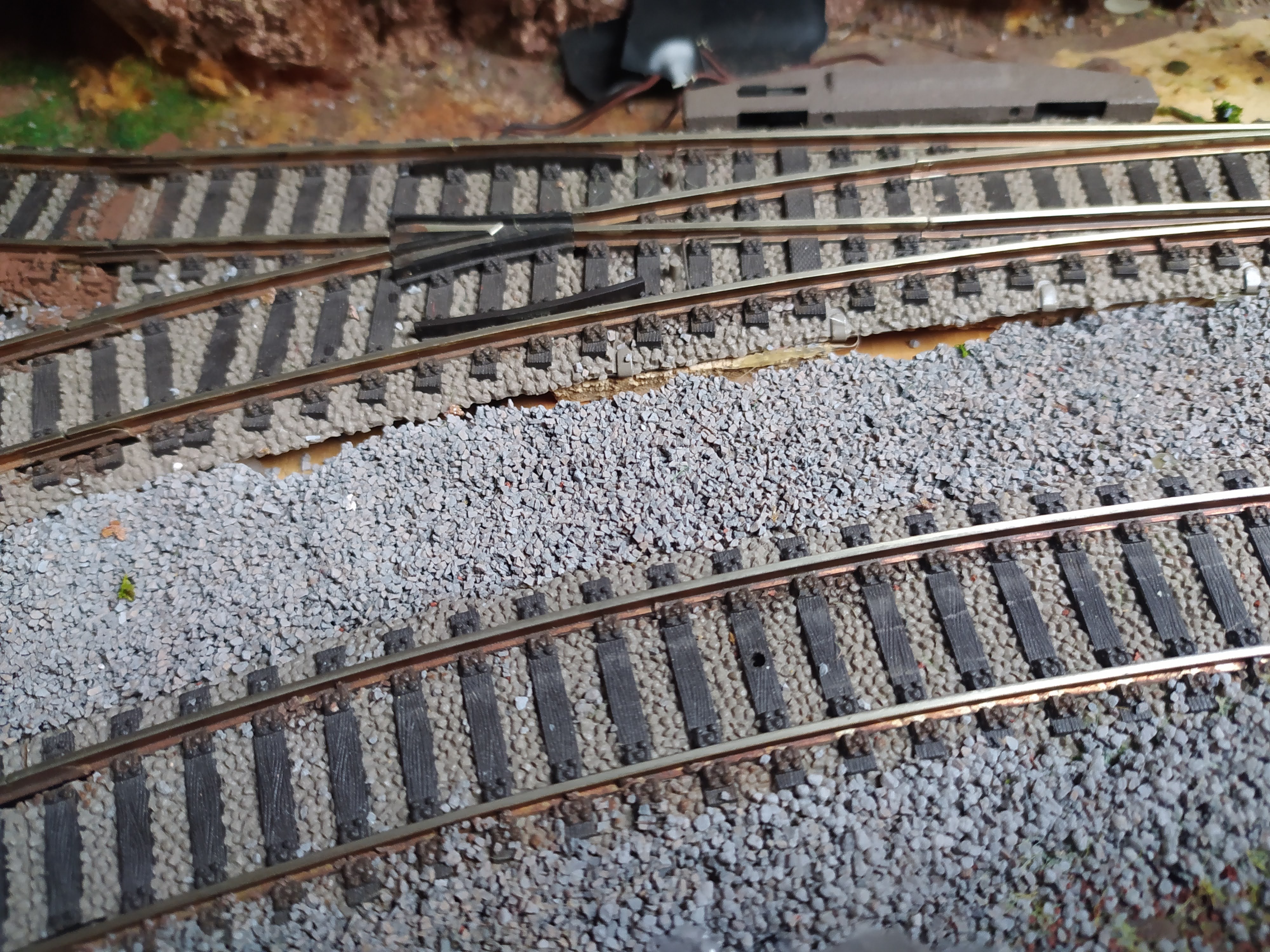

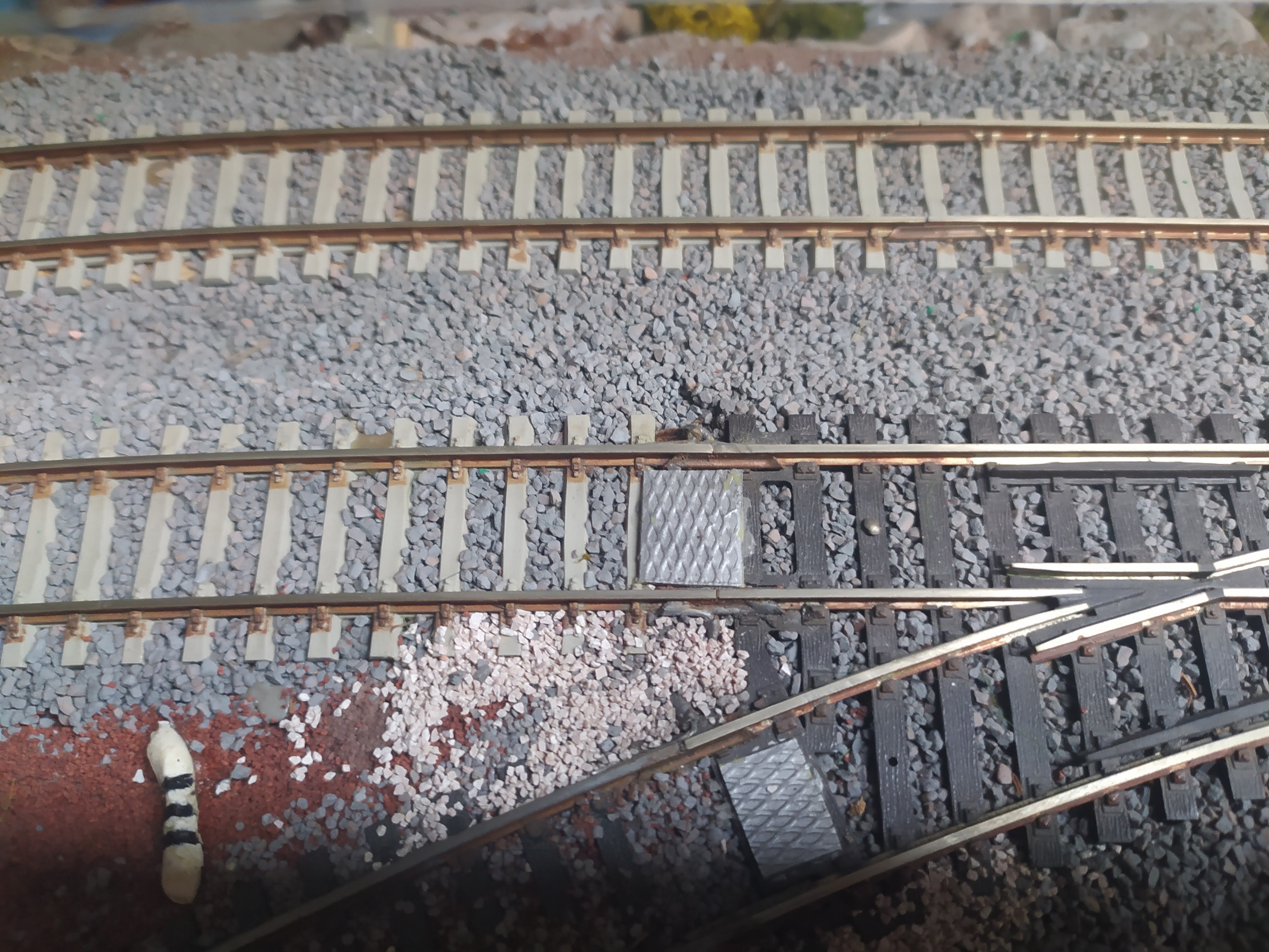

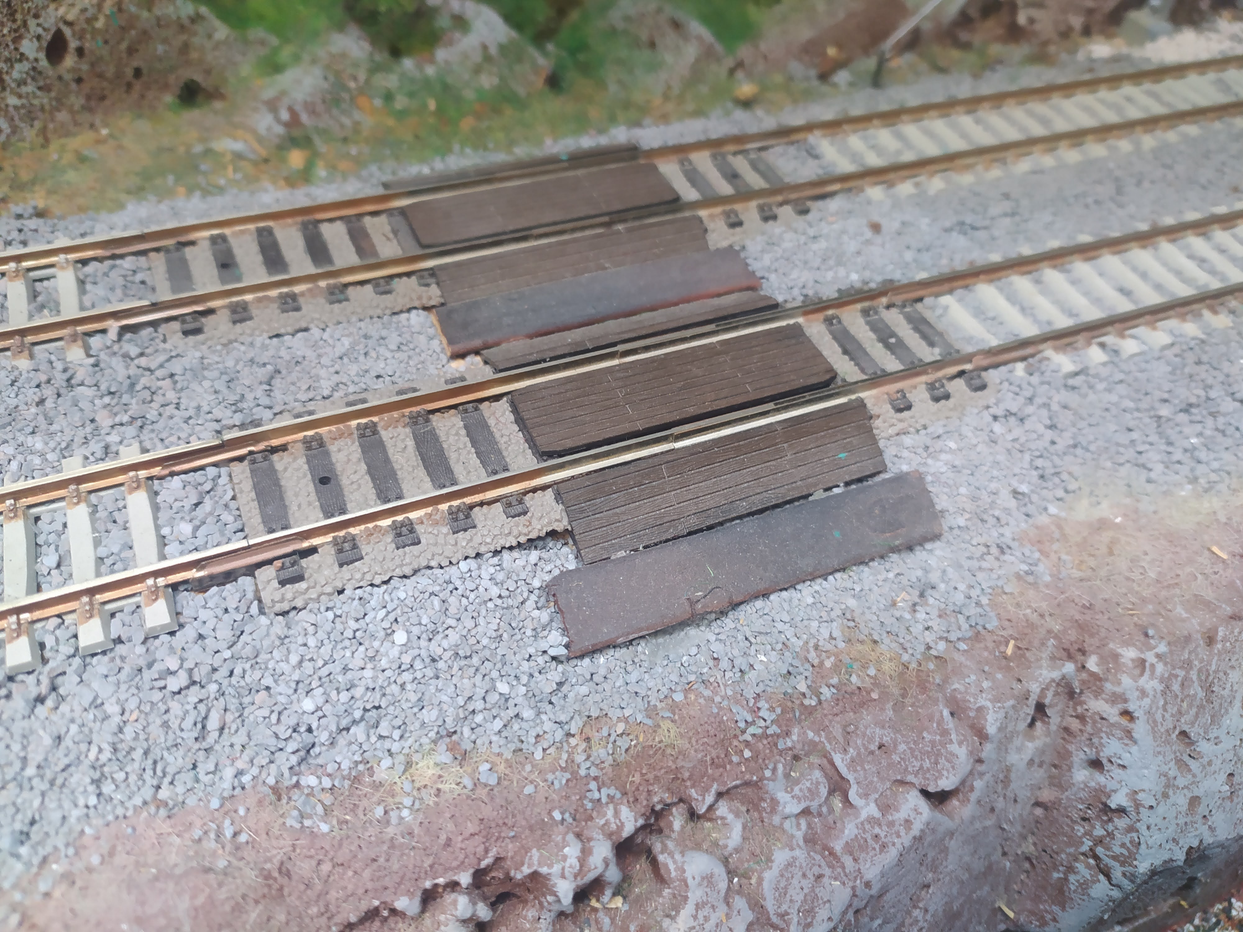

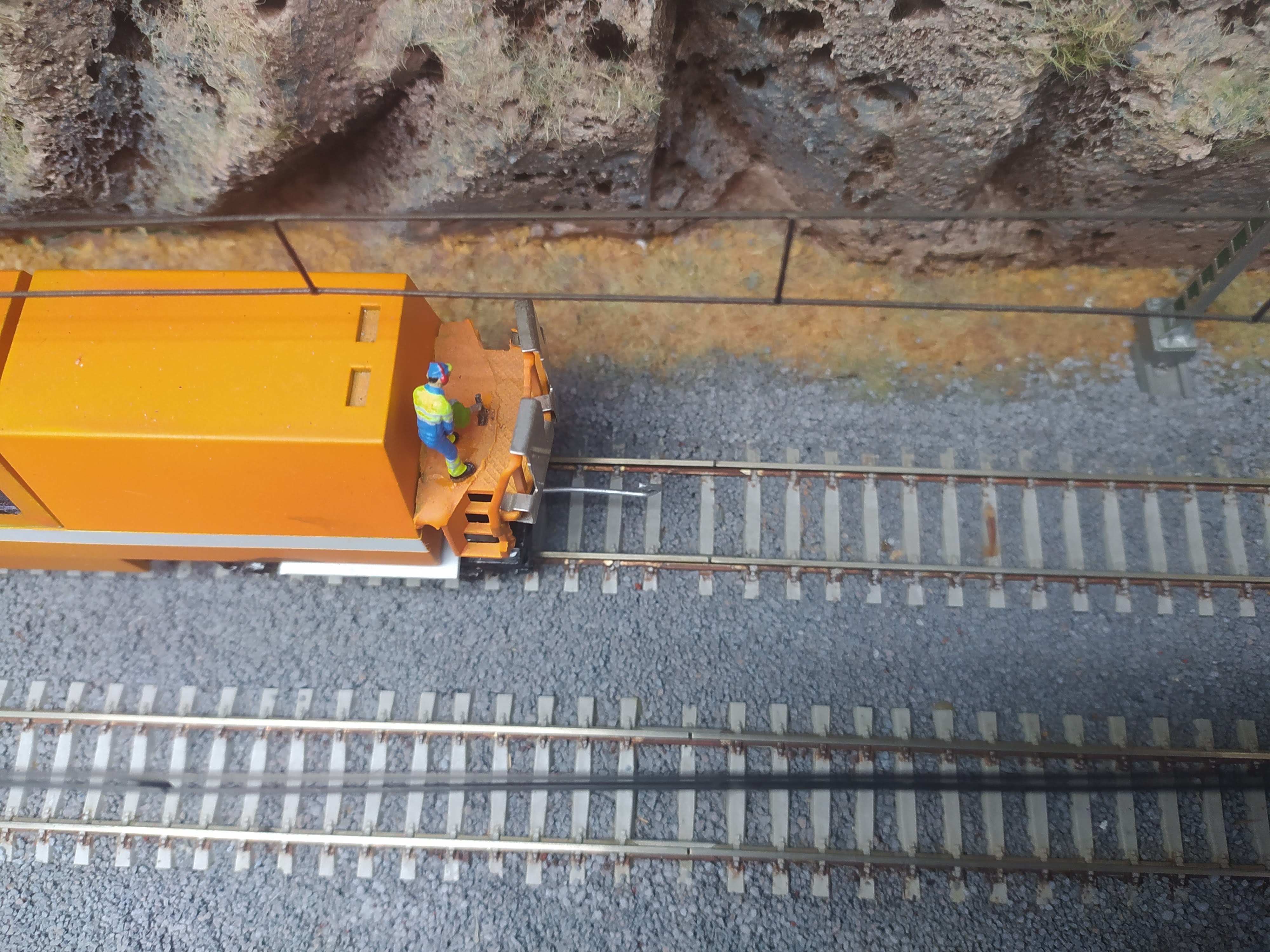

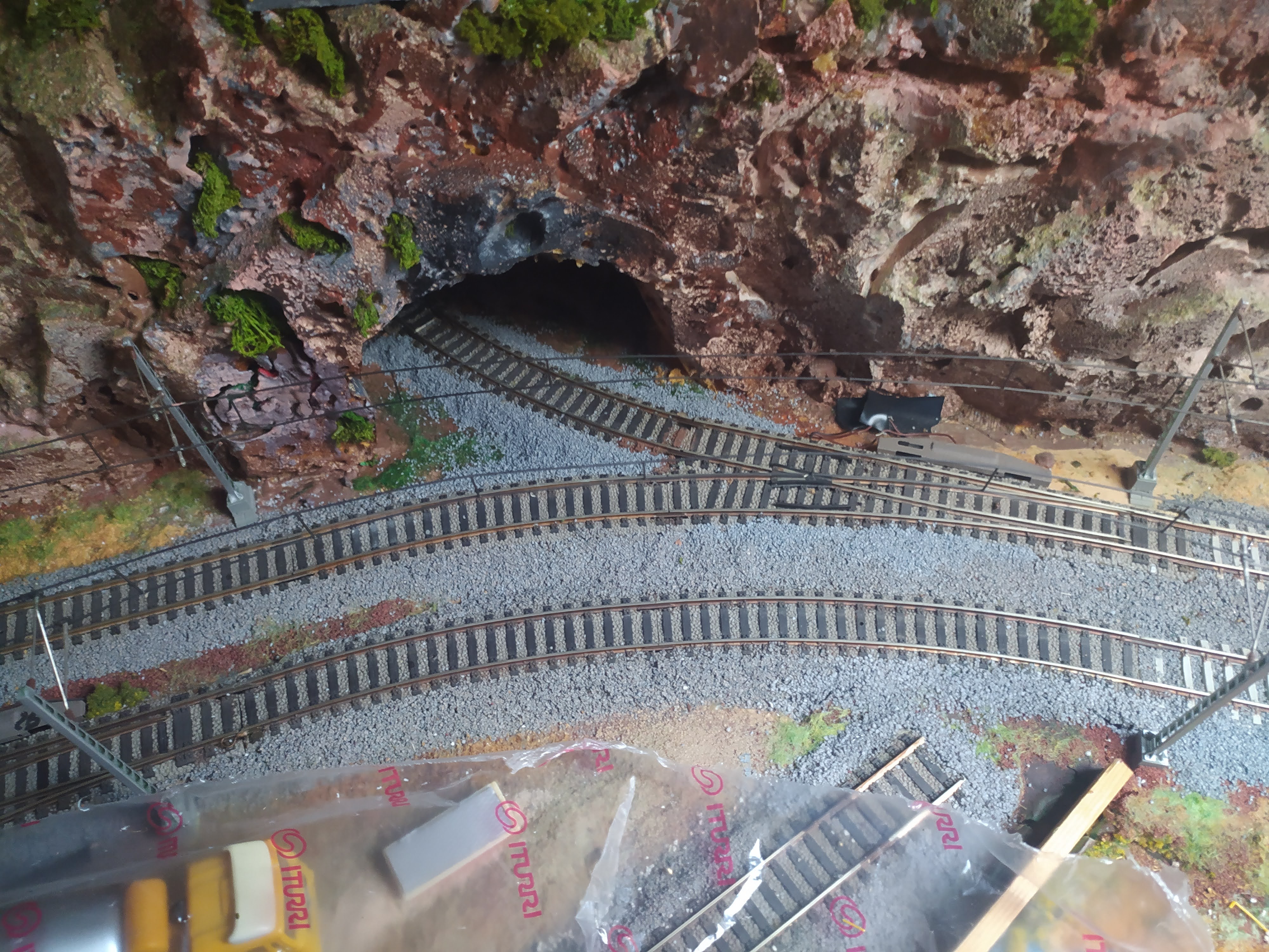

Hola, pues me animo a poner unas líneas en este hilo al verme sin saber en su momento del tema calor y frio, tengo la maqueta en una buhardilla, os podéis imaginar, frio y calor al limite, que te puede pasar, pues invierno con las contracciones de las vias traqueteo de vagones y puede que algún descarrilamiento y desprendimiento de balastro, verano dilatación de las vias con algún descarrilamiento y más desprendimiento de balastro, levantamiento de algún panel de madera con el curvado de vias y más descarrilamiento y más desprendimiento de balastro, un sin fin, que hacer, pues liarte a poner unas separaciones en todos los railes un poco más de lo normal, vias telescópicas en las paredes donde aprieta el calor en verano y el frio en invierno, quien viene a mi casa en invierno suele decir que hay mucho traqueteo de ruedas en los vagones, por el contrario quien viene en verano apenas escucha traqueteo, lo solucione en las vías pero en la decoración es una lucha continua, pero disfruto de la maqueta pero siempre estas con el ojo y el oído puesto porsi hay problemas, pongo unas fotos y como es verano están algo juntas o muy juntas en algunas zonas.
