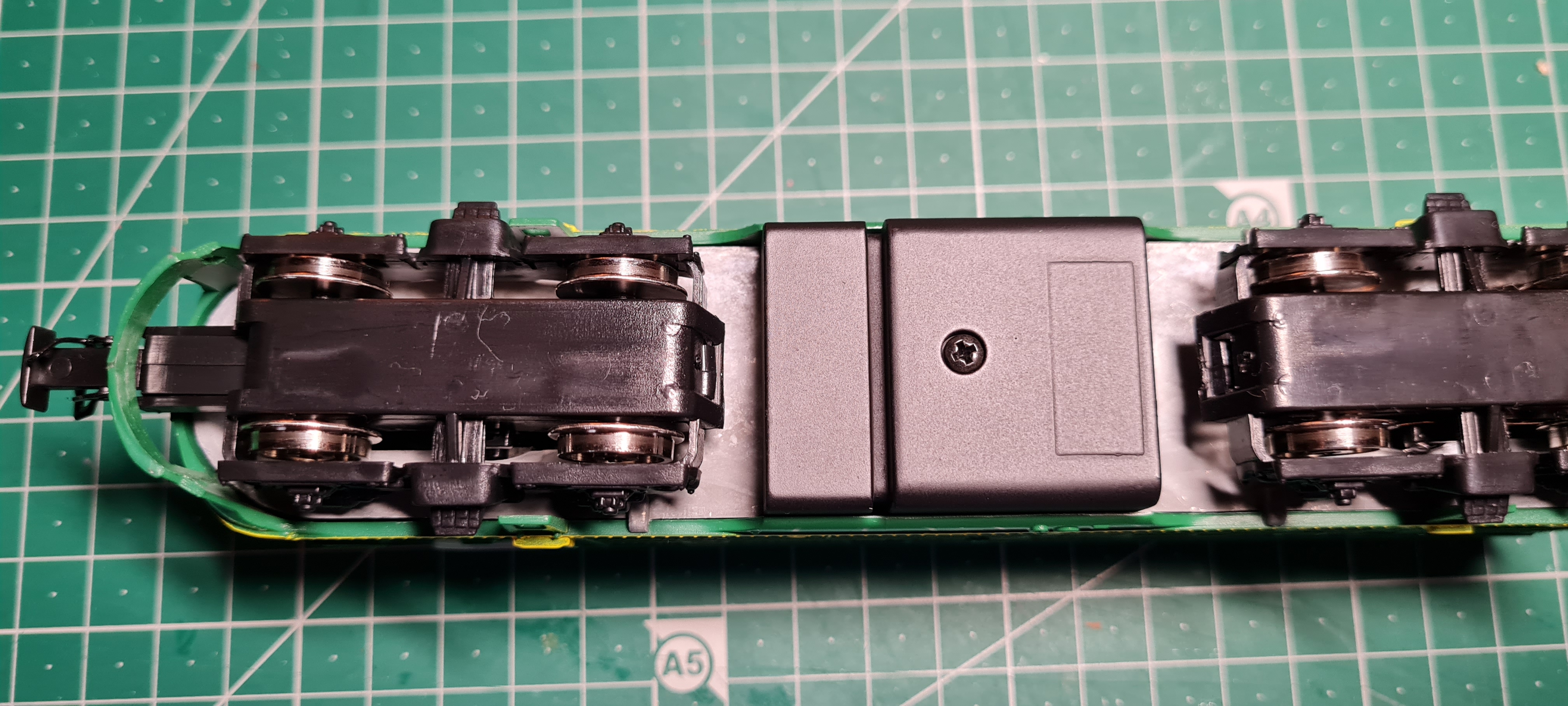

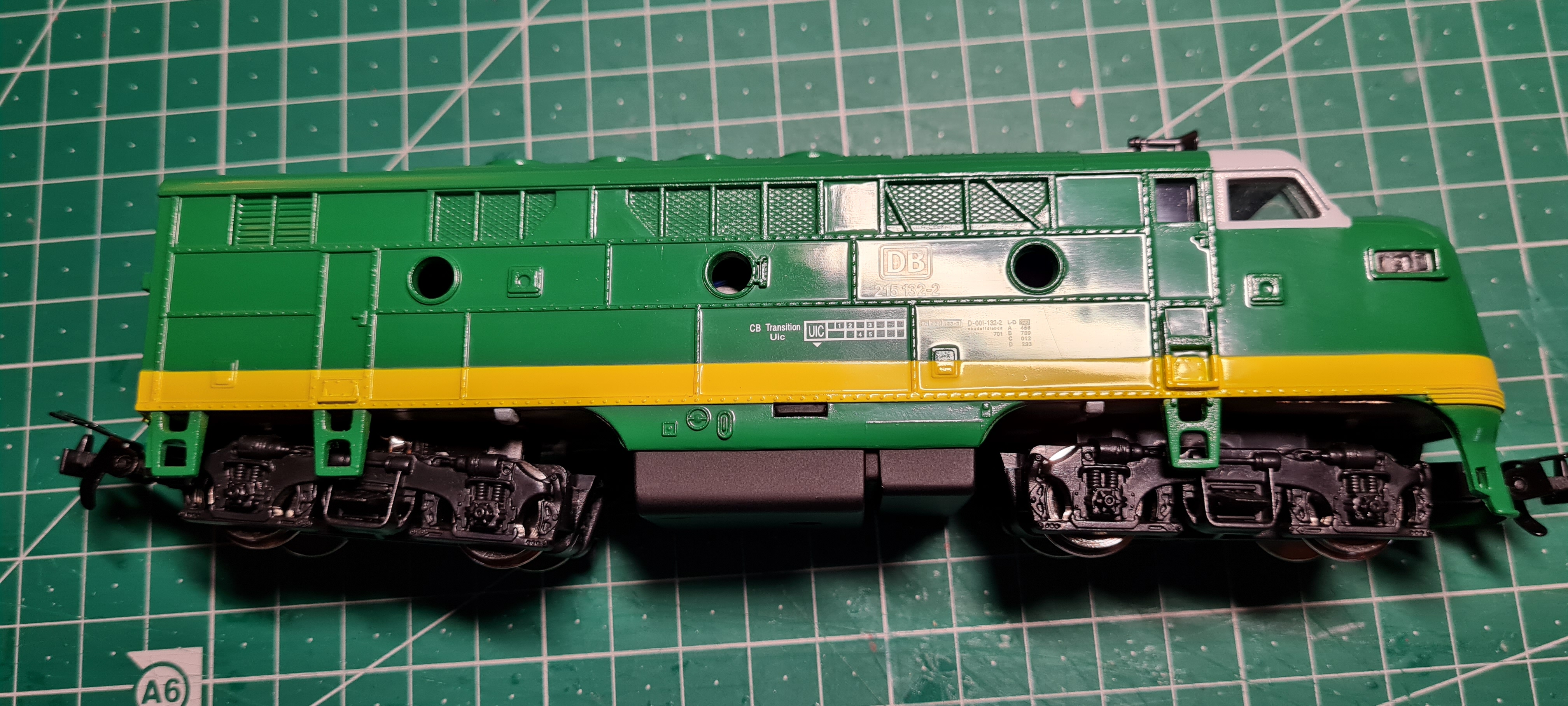

Hola saludos y buen verano, he comparado esta locomotora, la verdad que barata, pero creía que al menos podría usarla , sin pedirle grades cosas pero es que ni eso patina como si los railes fueran de hielo, no se que solución se podría dar, al parecer no admite aros de tracción, por lo que no se me ocurre como solucionarlo, ¿alguna idea, apaño etc para poder aprovecharla? gracias

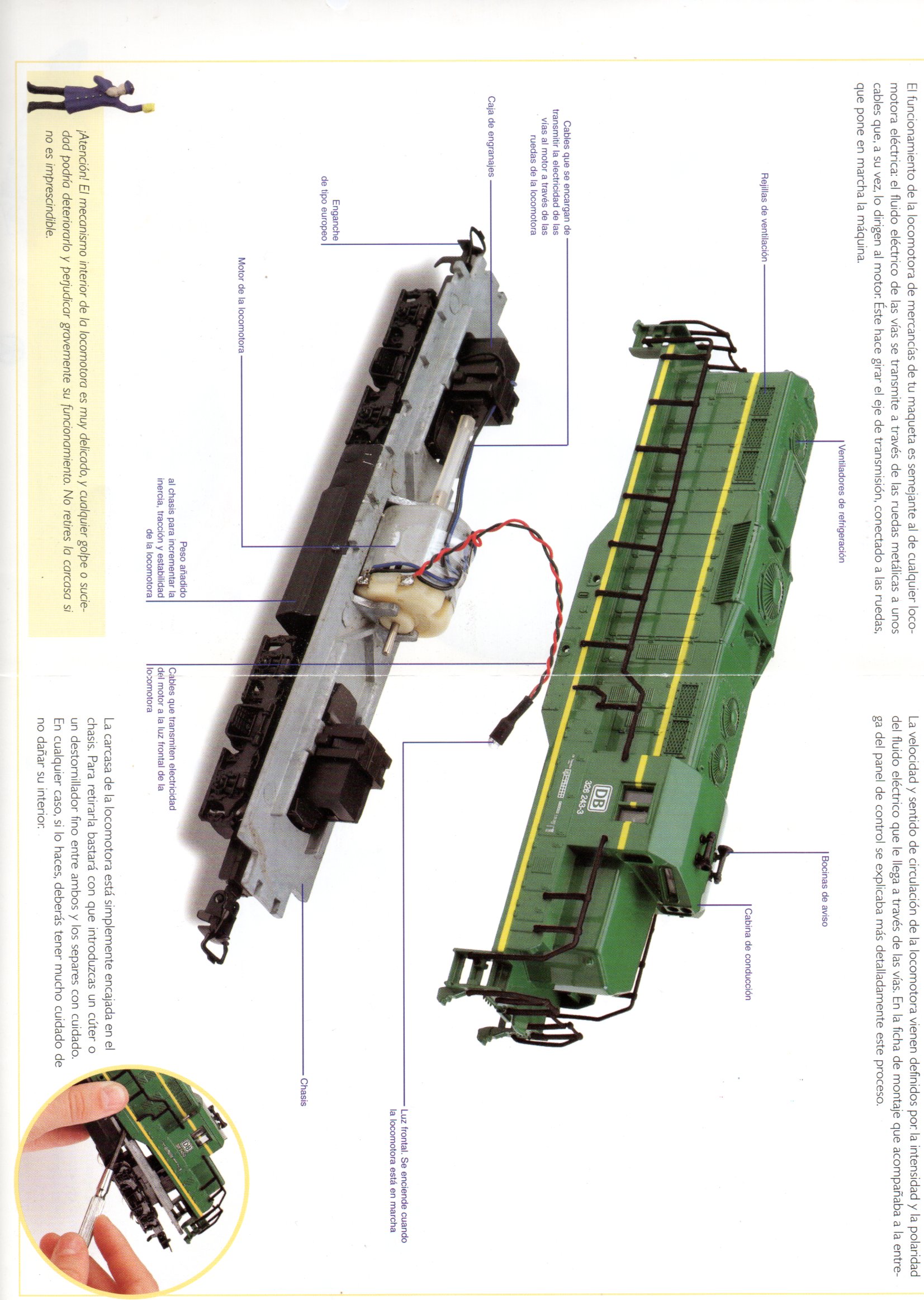

Esta locomotora ( china ) ya va suficientemente lastrada ..el bastidor es de calamina "chunga" que se deshace al poco tiempo...se trata de una imitacion de una loco de la antigua Mehano, los bogies con su cascada de engranajes es la misma, con la disposicion del motor central y transmision a ambos bogies ( Mehano ) mientras que la china - col. Tren Eléctrico - solo un bogie es motor, es curioso pues diria que el otro bogie tiene la cascada engrajes, solo faltaría un trozo de tubito de silicona que conecte el eje del motor..cosas de la economia
Para saber si el bogie tiene engranajes intenta hacer girar las ruedas, si no giran tienen cascada de engranajes pues de inicio hay un bisenfin que las bloquea, este bisenfin es activado por el tubito de silicona
SALUDOS
