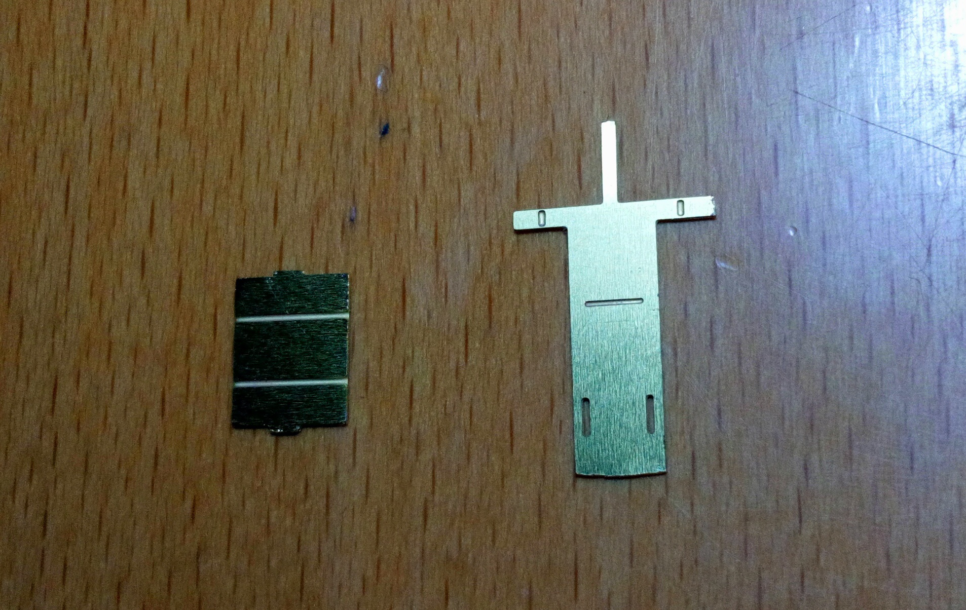

Buenas tardes. Otra vez vengo a pedir ayuda. No identifico qué pieza es el cajetín NEM.

¿Podrían ser estas?

vinopeleon escribió:
¿Podrían ser estas?
Yo pienso que sí, que es este.
De todas maneras , fíjate bien en la foto anterior, que es importante dar a la pieza una elevación en forma de "S" y mi consejo es que antes de soldar nada del mecanismo de enganche, lo presentes en la parte baja del tender y comprobar que la caja NEm te sobrepasa ligeramente la barra posterior del tender, para que luego pueda girar el enganche.
Justo en la página anterior tienes una foto como doblé este mecanismo.
Es una pena que en las instrucciones no diga nada de como montar ni el tender ni este mecanismo. Una foto y apáñate !
Yo lo soldé sin hacer esta comprobación y lo dañé todo. Suerte que pude poner un mecanismo "Makette" que aún me ha quedado mejor.
¿Podrían ser estas?
Gracias. También localicé otra pieza que mantiene el enganche en posición y le hice el doblez como tú indicas. Esa parte ya va.

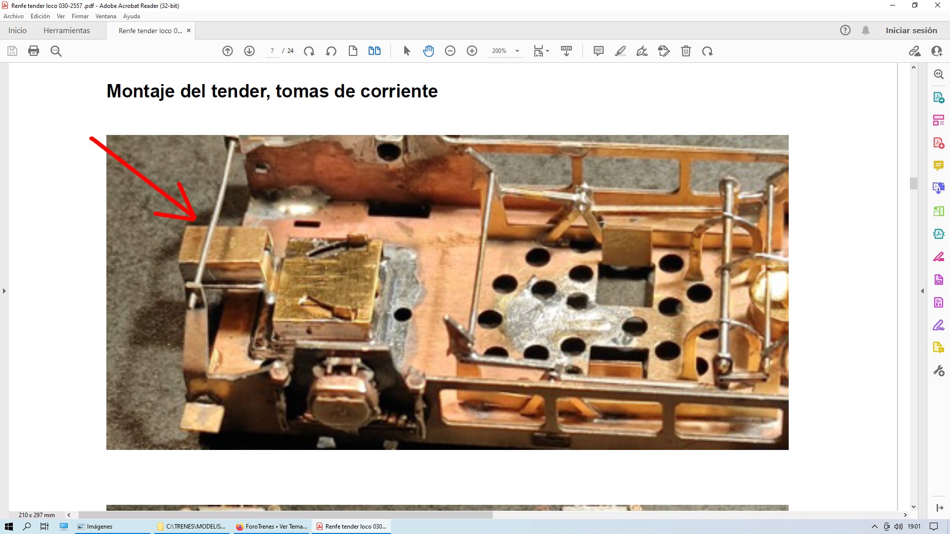

Buenas tardes.
Otra cosa que no encuentro en las instrucciones de montaje. ¿Con qué se sujeta el tubo ejector del freno de vacío?. Por las fotos no consigo deducir qué piezas son.
Edito:
Al fin las he encontrado.
