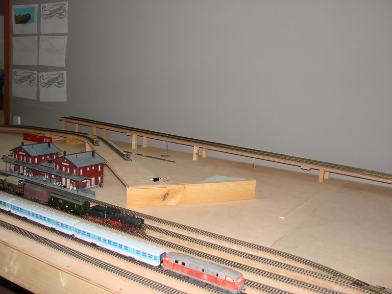

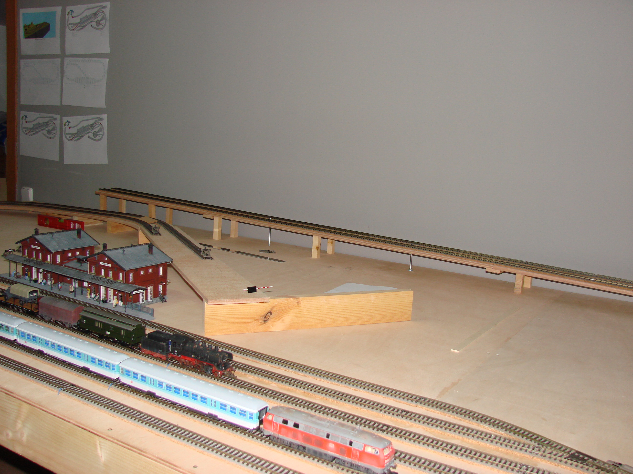

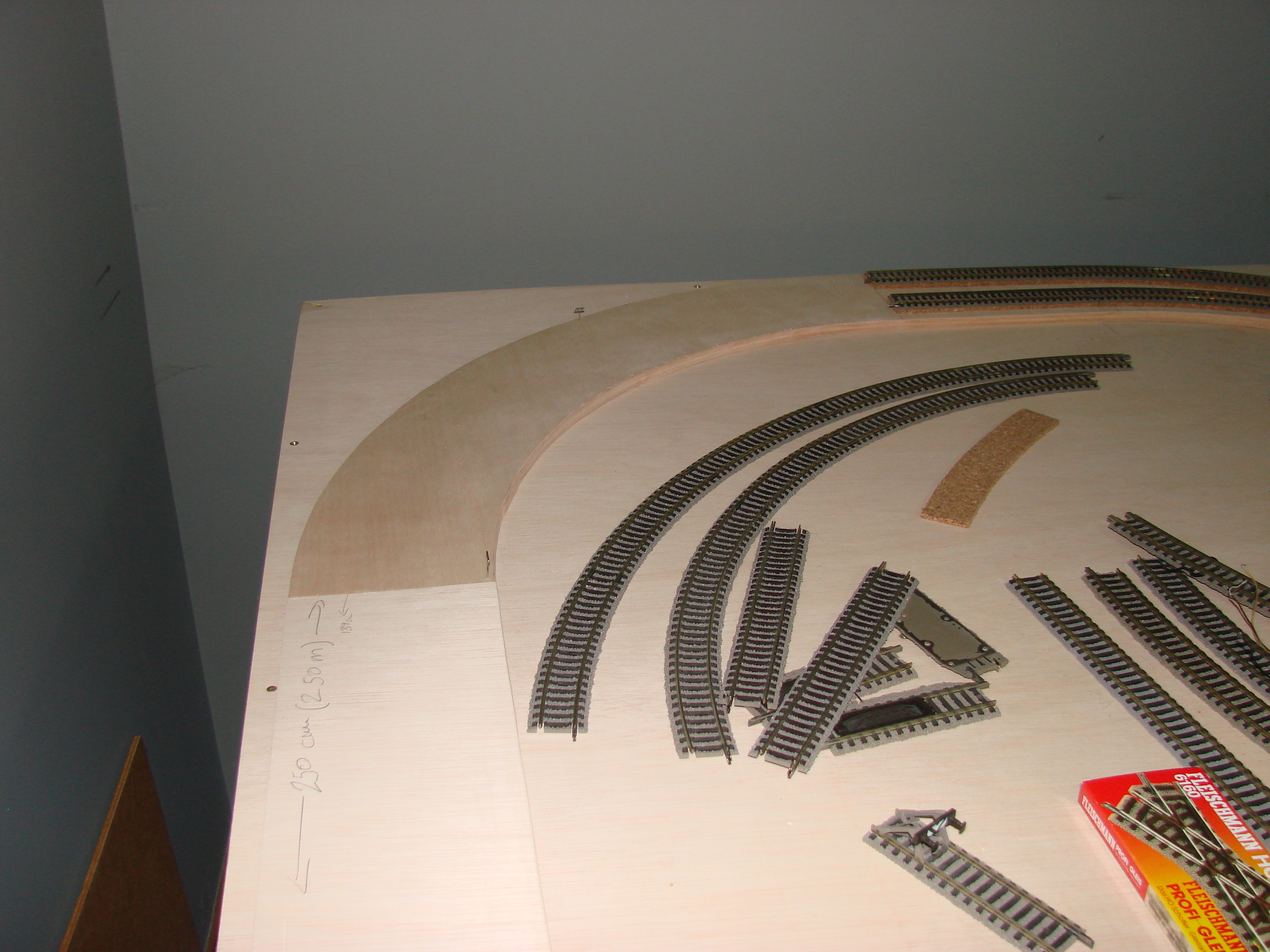

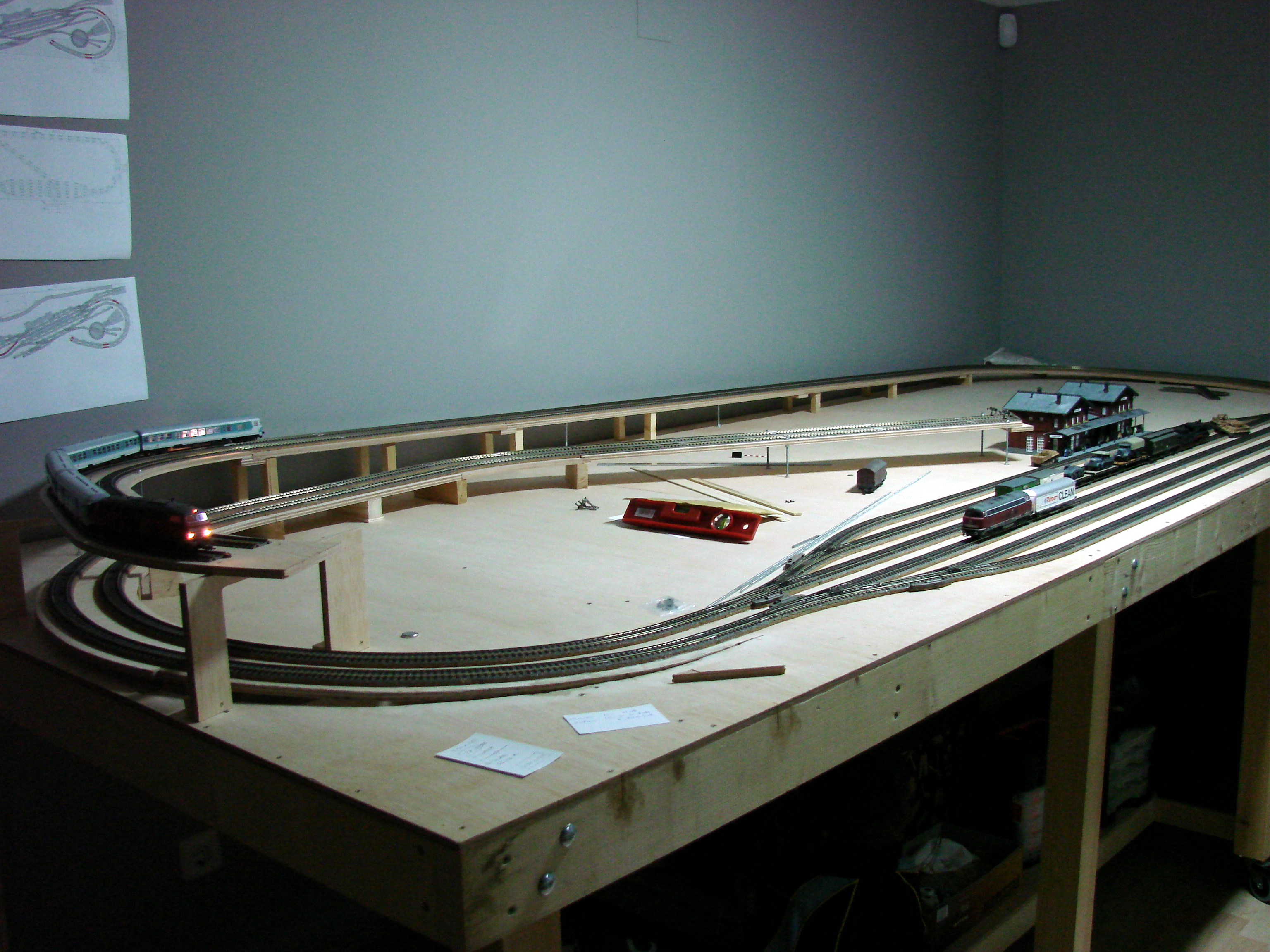

Finalmente empece hace unos dias la maqueta y queria poneros unas fotos de los avances para que comenteis, sugirais o critiqueis lo que creais conveniente.
Los avances son lentos ya que no es facil que todo quede bien alineado y las rampas bien niveladas y aun habiendo medido y requetemedido, el cruce de la ultima seccion con la estacion oculta no es donde deberia ser segun el diseño del Wintrak, no se, me parece muy raro pero empezaré ahora con la pendiente del lado derecho que es bastante sencilla haber a donde llegamos y en todo caso los remates y empalmes finales los haria con via flexible.
Por cierto, haber si algun experto en los diseños me puede sugerir donde meter un tren de cremallera, la verdad es que la zona de atras la veo un poco sosa y le daria mucha vidilla.
Salu2

Que envidia de rampa!!! Yo ahora estoy haciendo algo pequeño en un rinconcillo de una habitación y no tiene nada que ver tu rampa con la mia :cry:
Para la parte de atrás que dices, por experiencia propia te aconsejaría que esa zona la dedicaras a paisaje/ciudad. En la maqueta que hice en casa de mis padres durante años, mi afán por meter todas las vías posibles, al final me hizo ver que no quedaba del todo bien, y que me faltaba sitio para algo más que trenes. Asique dedica ese espacio a otra cosa que no sean vías, pero es mi consejo!!
Sigue poniendo fotos de los avances!!!

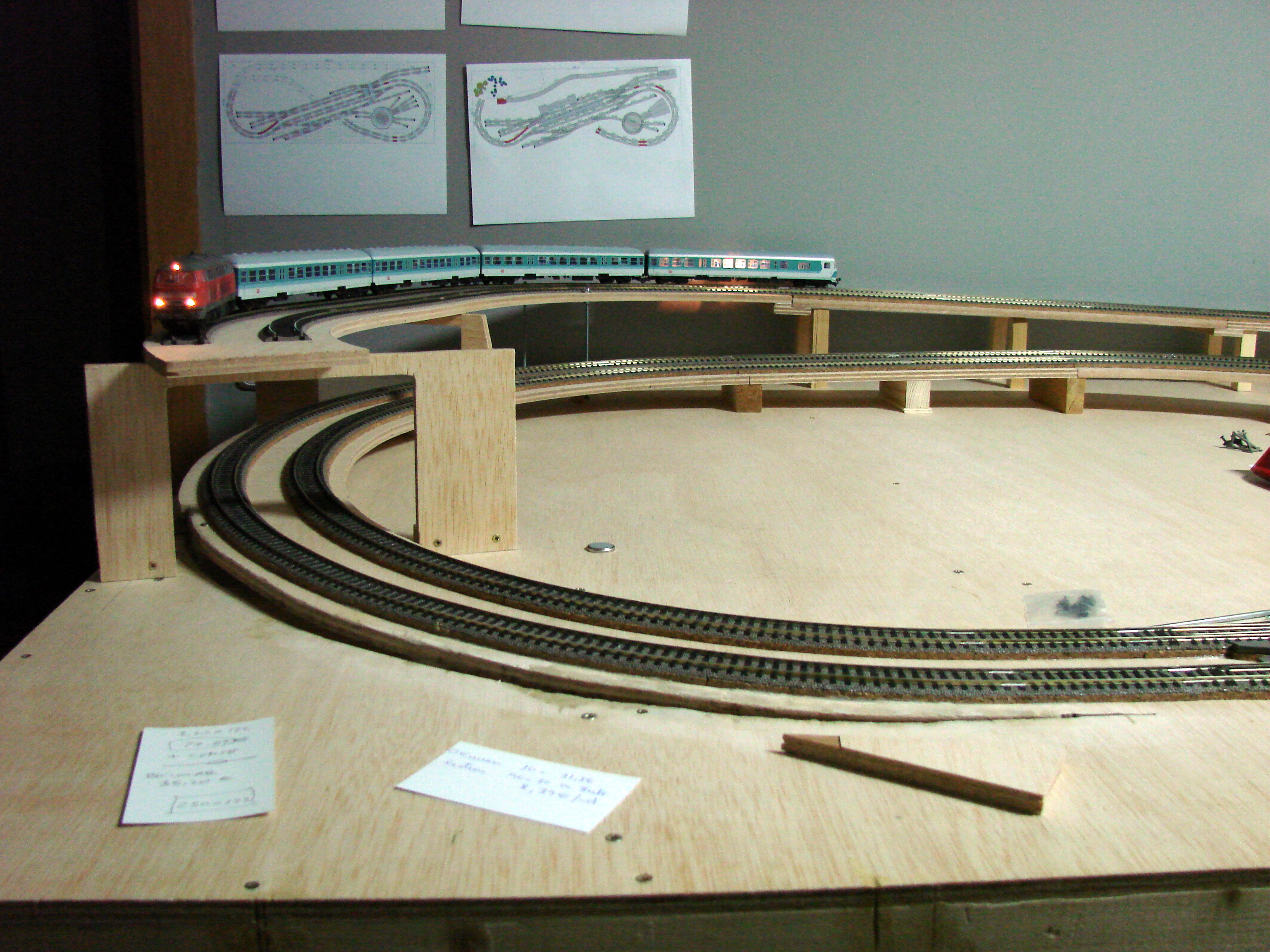

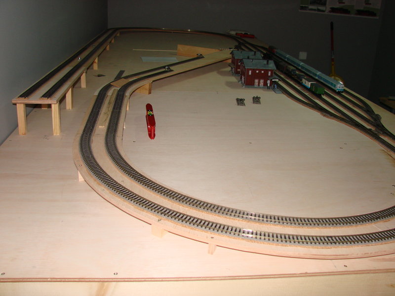

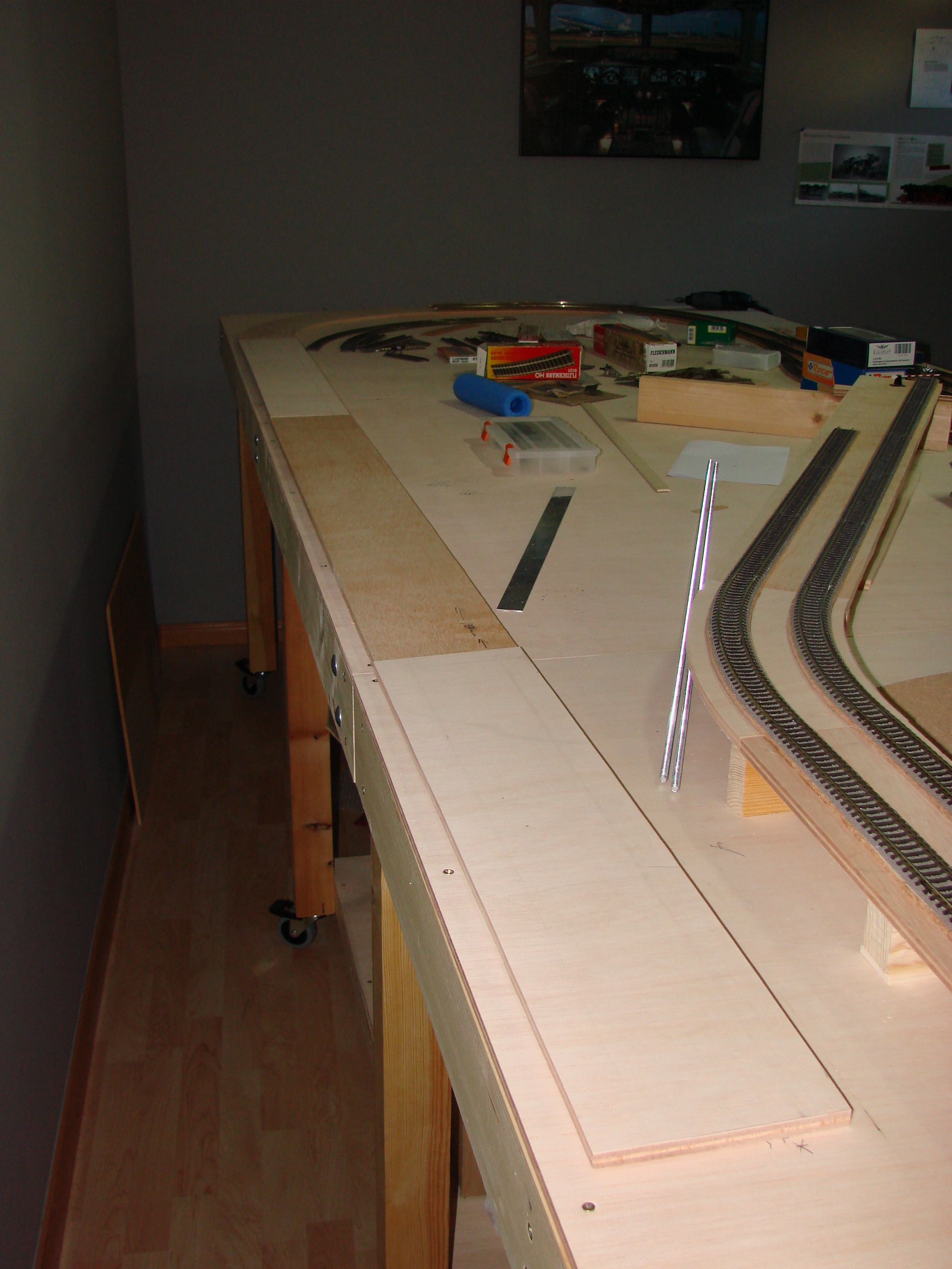

Bueno, en cuanto a la costruccion de la maqueta ya tengo presentada la base de la rampa.
Pensaba poner como pilares varilla roscada de 6mm con tuercas en la base y en la rampa ya que es un metodo que te permite corregir alturas para nivelar la rampa, pero en el lado exterior me coincide la base de la varilla con el largero perimetral de la maqueta, ¿creeis que se podria roscar en esa zona la varilla a la madera o el tipo de rosca no lo permite?
Por cierto, estoy usando para las rampas ocume o contrachapado de 10mm, ¿os parece correcto o creeis que con uno de 5mm seria suficiente?. la verdad es que a la hora de los cruces de via, entre la altura de la via, los 4mm del corcho y los 10mm de la madera se me reduce un monton la altura de cruce.

En cuanto a lo de la barilla roscada, no te puedo ayudar, en mi vida la he usado, yo la usaría más para las helix (rampas en helice), pero ya te digo que no he usado una en mi vida.
Lo del contrachapado, yo en mi anteior maqueta lo use de 5mm y si no pones los "pilares" muy cerca unos de otros, se te acabará convando el contrachapado, aunque simplemente pongas la via encima y no le metas más peso. En lo que estoy haciendo ahora estoy usando de 10mm, y si es verdad que para las rampas a veces es mejor que se la madra un poco flexible, pero de momento he puesto poco más que la rampa que voy a tener y la verdad que no he tenido problema para hacerla con el 10mm. Pero eso que dices de los 10mm del contrachapado + los del corcho restan espacio para los cruces a diferentes alturas, y para los que andamos justos justos es un quebradero de cabeza.

yo creo que si la puedes roscar en la madera, haz un agujero que sea de la medida un poco mas pequeño que la varilla , es decir si la varilla es de 8 mm haz un agujero de 6 mm y con una contratuerca podras roscar la varilla. Por cierto me gusta mucho el diseño de tu maqueta, parece que tiene bastante jugabilidad, solo una cosa, yo hubiera usao desvios en curva, ganas mucho espacio en las estaciones.

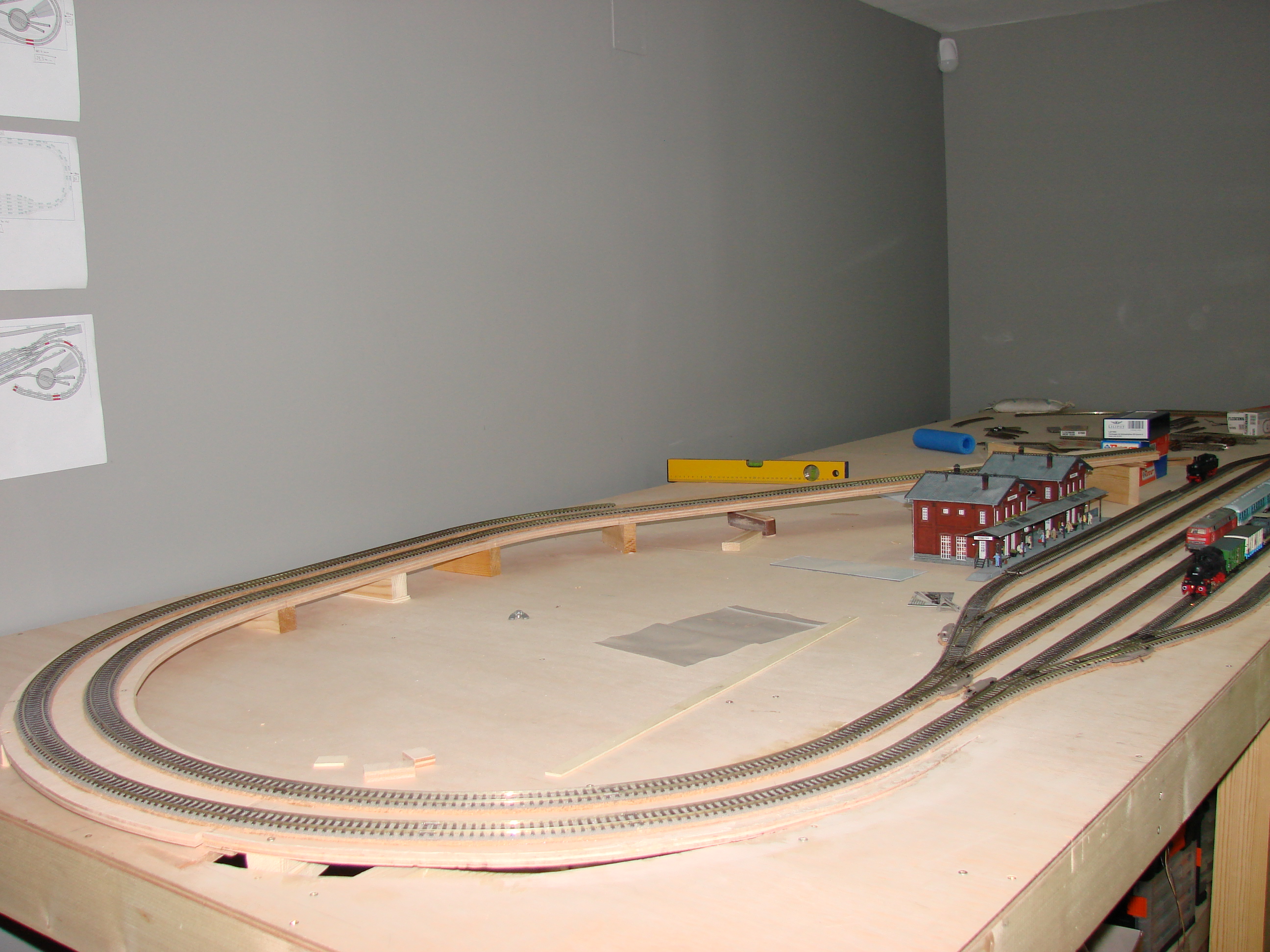

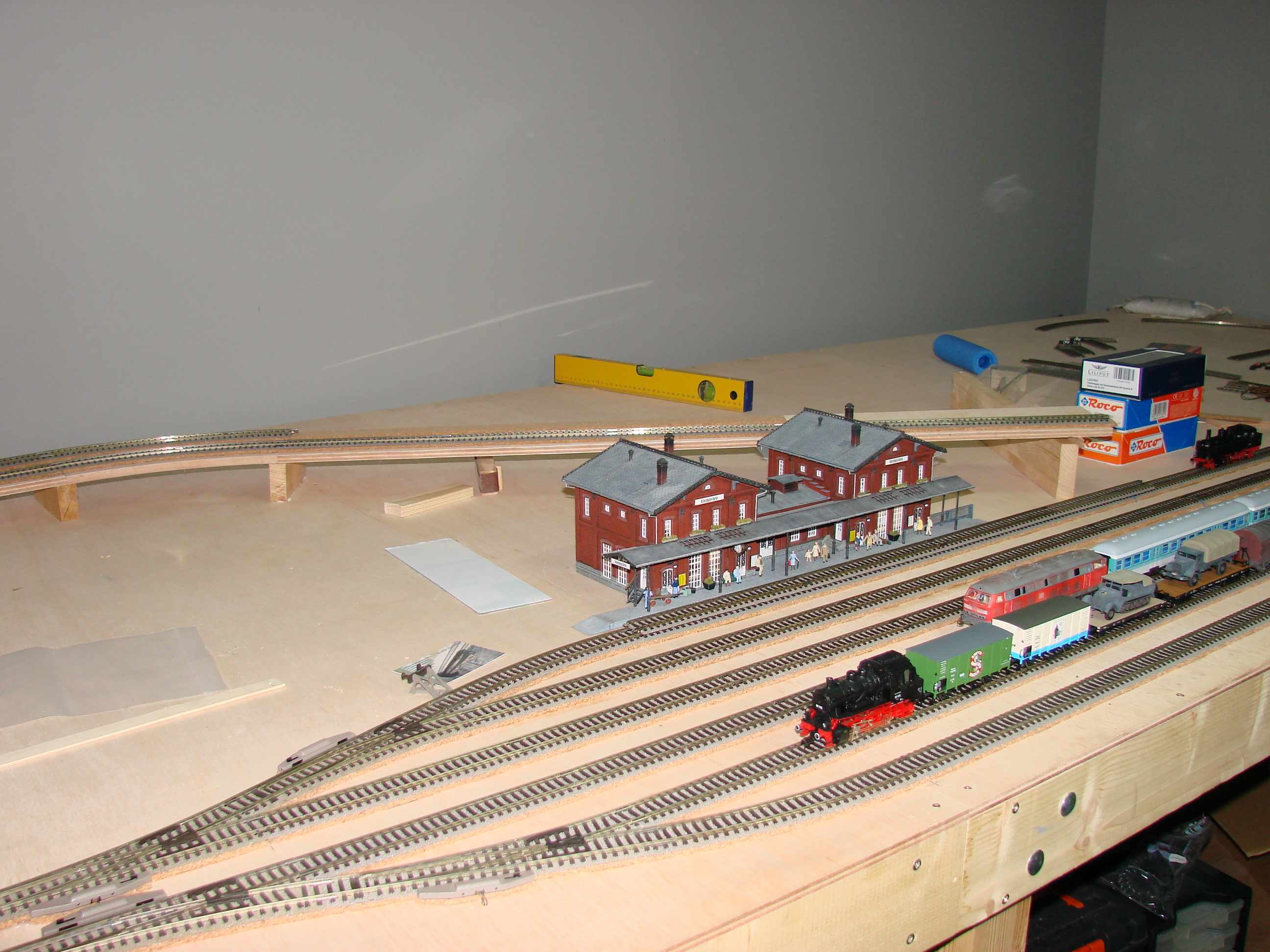

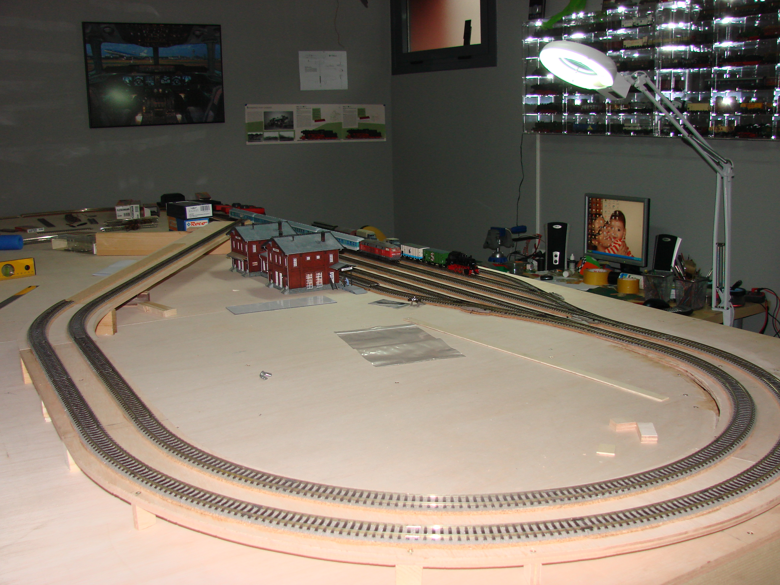

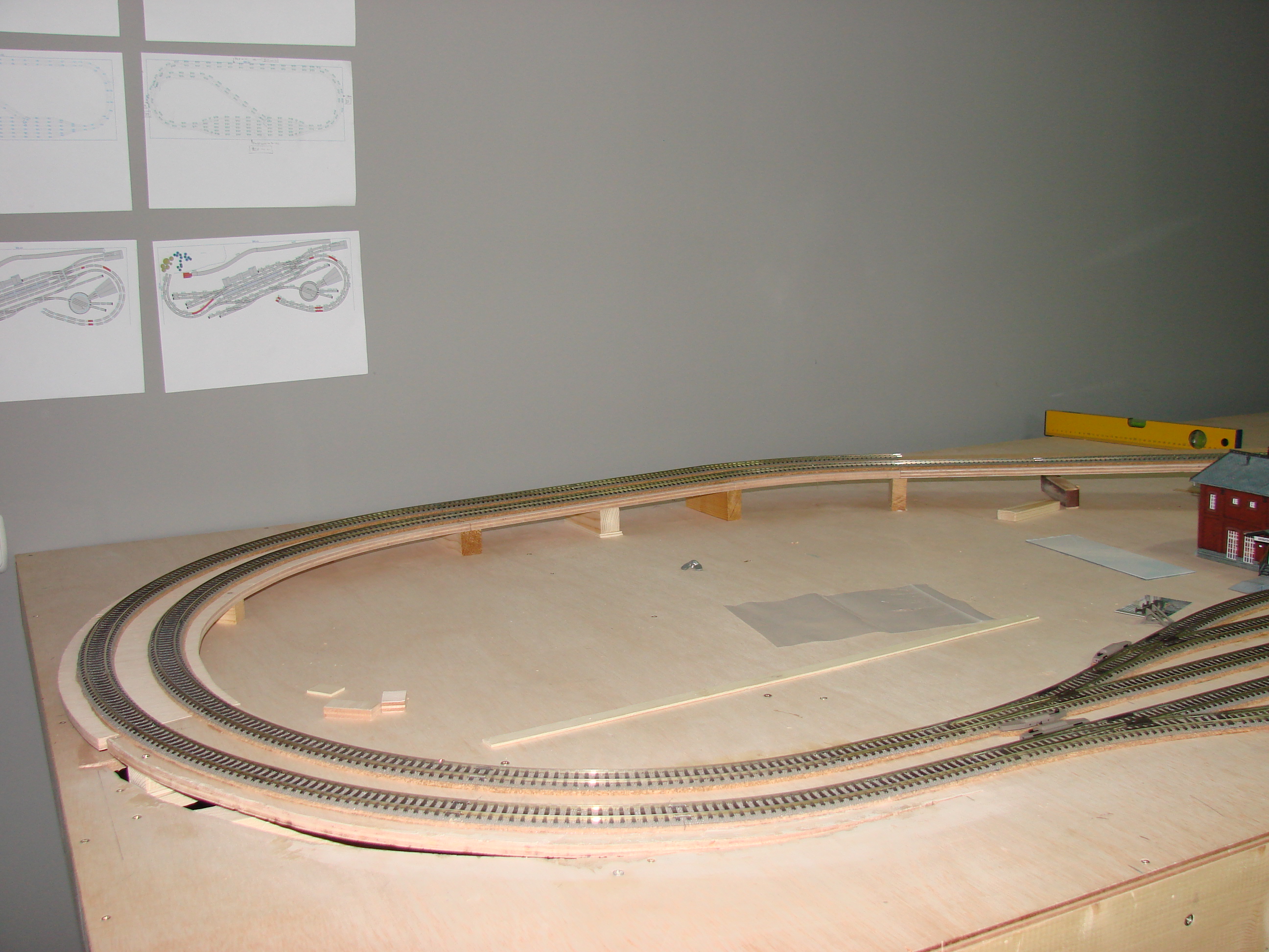

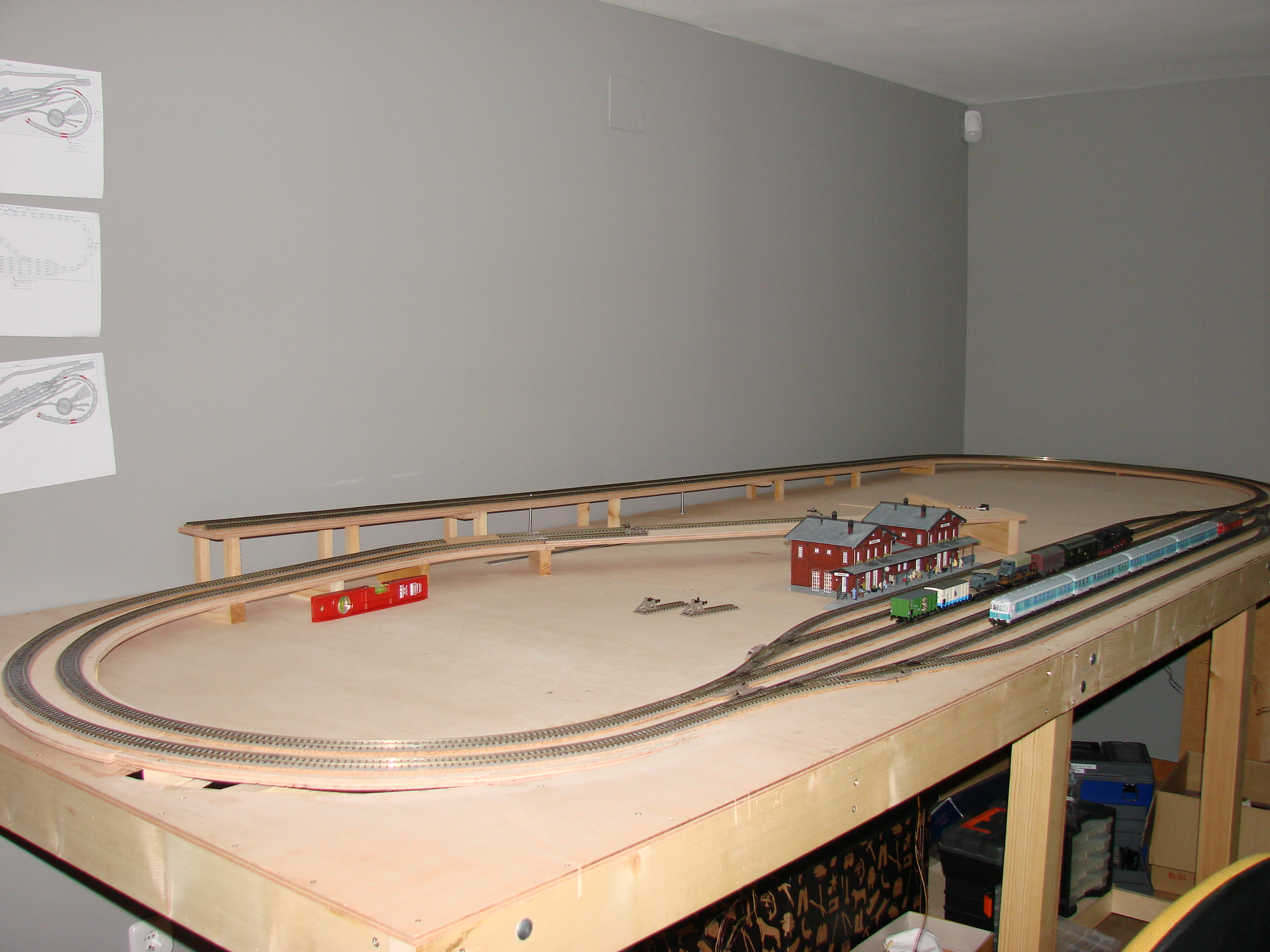

Bueno, aqui van unas fotillos de lo que he avanzado.
La verdad es que a pesar de usar contrachapado de 10mm es complicado mantener los pararelismos y las pendientes ya que las maderas se reviran y hay que nivelar y calzar en muchos lugares y se lleva su tiempo.
A partir del punto donde me encuentro la maqueta seguira con la via clavada directamente a la base.

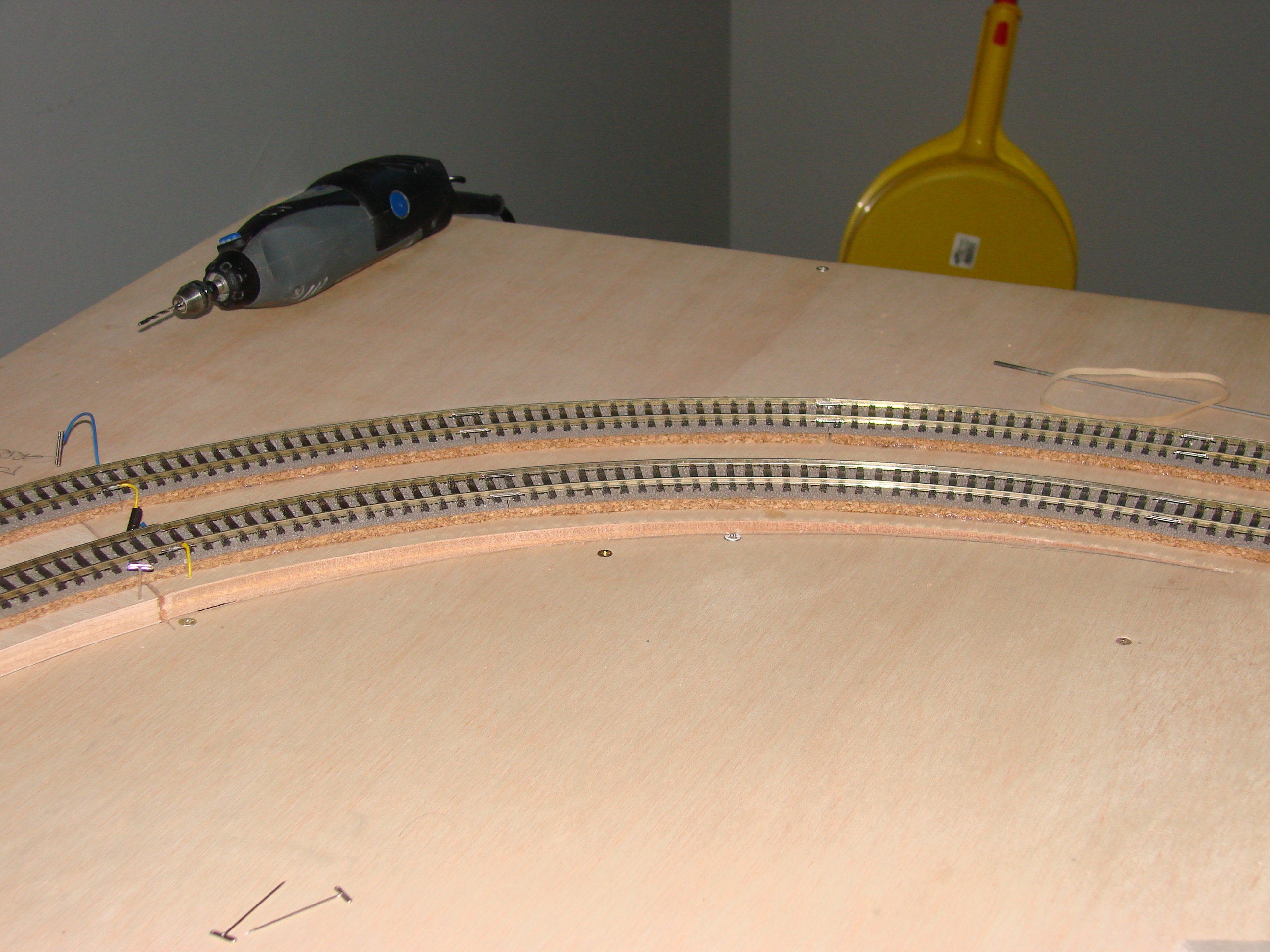

Seguramente una de las decisiones que desharia seria el uso de corcho bajo la via para amortiguar el ruido.
Despues de varias pruebas he comprobado, y lo siento por los que piensan lo contrario, que esto del uso de corcho para amortiguar el ruido es una autentica pamplina que no vale para nada y da un curro que no veas, por lo menos con estas vias.
Despues de tener un buen tramo de via colocado con este sistema me parecia que los trenes hacian un ruido exagerado, asi que empece a probar con via sin el dichoso corcho y hasta hace menos ruido, de hecho un buen tramo esta con via con corcho y calvado a la base y se nota menos ruido que con el corcho pegado, no se, creo que eso de que los clavos transmiten el ruido a la base..................en fin.
Bueno, seguire poniendo alguna foto y haber si alguno os animais a aportar ideas ya que la zona de vias que da a la rotonda no me acaba de gustar, la estacion en sí con sus dos vias de adelantamiento si me gusta como está, haber si se os ocurre algo.
Salu2

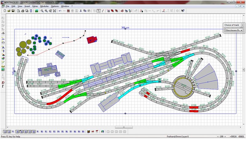

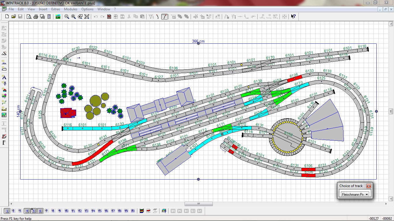

Bueno, despues del ultimo empujon esta un poco parada la cosa a esperas de concretar el diseño definitivo de la zona vista.
Pongo un par de pantallazos de las variantes que he hecho al diseño por si alguien quiere aportar algo, sujerir cambios o darme ideas sobre la decoracion final, si alguien se anima cuelgo el archivo de wintrack.
La version con el tren de montaña me gusta pero creo que quedaria todo muy recargado de vias y con poco espacio para edificios.
Bueno, en cuanto me decida finalmente y pienese por encima en como abordar la decoracion, me pongo a cortar la base del la estacion y las zonas vistas.

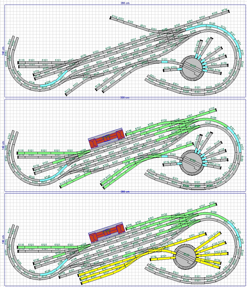

Hola, en primer me presento ya que llevo poco tiempo dado de alta en el foro y esta es mi primera aparición en el mismo. También daros las gracias por lo que estoy aprendiendo de vosotros.
Lo mío es H0, época I con material motor y coches de KPEV y vagones de la “Deutschen Staatsbahnwagen-Werbandes" (Confederación Alemana de Vagones Federales). Por tanto mucho vapor. No tengo montada ninguna maqueta aunque hay proyecto para empezar una de 244x122-140 este próximo verano, si consigo liberar el espacio, como veis muy poquito para H0, veremos lo que se puede hacer y ya preguntaré, sobre todo en lo referente a digital.
Entrando en materia, me he tomado la libertad de modificar algo el plano pensando que tal vez pueda aportar alguna mejora.
En el primer plano sólo realizo algunas modificaciones encaminadas a hacer más fluido el trazado marcando los cambios en azul. Básicamente son: la inclusión de los tramos 6153 en el puente giratorio; suavizar la curva exterior derecha para que no se alternen tramos 6133 con 6131, y añadir una 6125 en la curva interior izquierda de acceso a la estación.
En el segundo plano realizo cambios más profundos (marcados en verde) encaminados a aumentar la longitud de los andenes principales de la estación en 20cm; corregir la entrevía de las dos vías de entrada a la cochera doble dotándolas de una vía de saco para que las locomotoras no tengan que pasar por el puente giratorio para entrar en esas cocheras, y aumentar la longitud de las vías de saco de la izquierda.
En el tercer plano, en amarillo, he sustituido las vías de la cochera doble por un haz de selección de tres vías para clasificación de vagones de mercancías con lo que aumentan las posibilidades de maniobra y formación de trenes. He puesto una vía de desenganche en la entrada de la travesía de unión doble (desvío en cruce) para poder desenganchar y empijar los vagones hacia el haz de tres vía ¿Qué enganches utilizas?
Por otra parte, yo no añadiría la zona de montaña ya que pienso que recarga un poco el plano. Lo que si intentaría poner, como te aconsejó CAvH, y creo que en la situación que estás, sin cubrir la cota más baja aún, es posible, sería un bucle de retorno al menos en uno de los sentidos: por ejemplo partiendo del lado izquierdo de la vía superior de la estación oculta, y llegando al lado derecho de la misma vía, o sea debajo del tercio superior derecho de la maqueta si la rampa que pasa por encima de la estación oculta y que tienes sujeta por tubo roscado lo permite.
Espero que te sirva de algo el rollo que me ha salido.
Saludos a todos, feliz año y que los Reyes os colmen de trenes y sobre todo …. de ¡espacio para disfrutarlos!.
