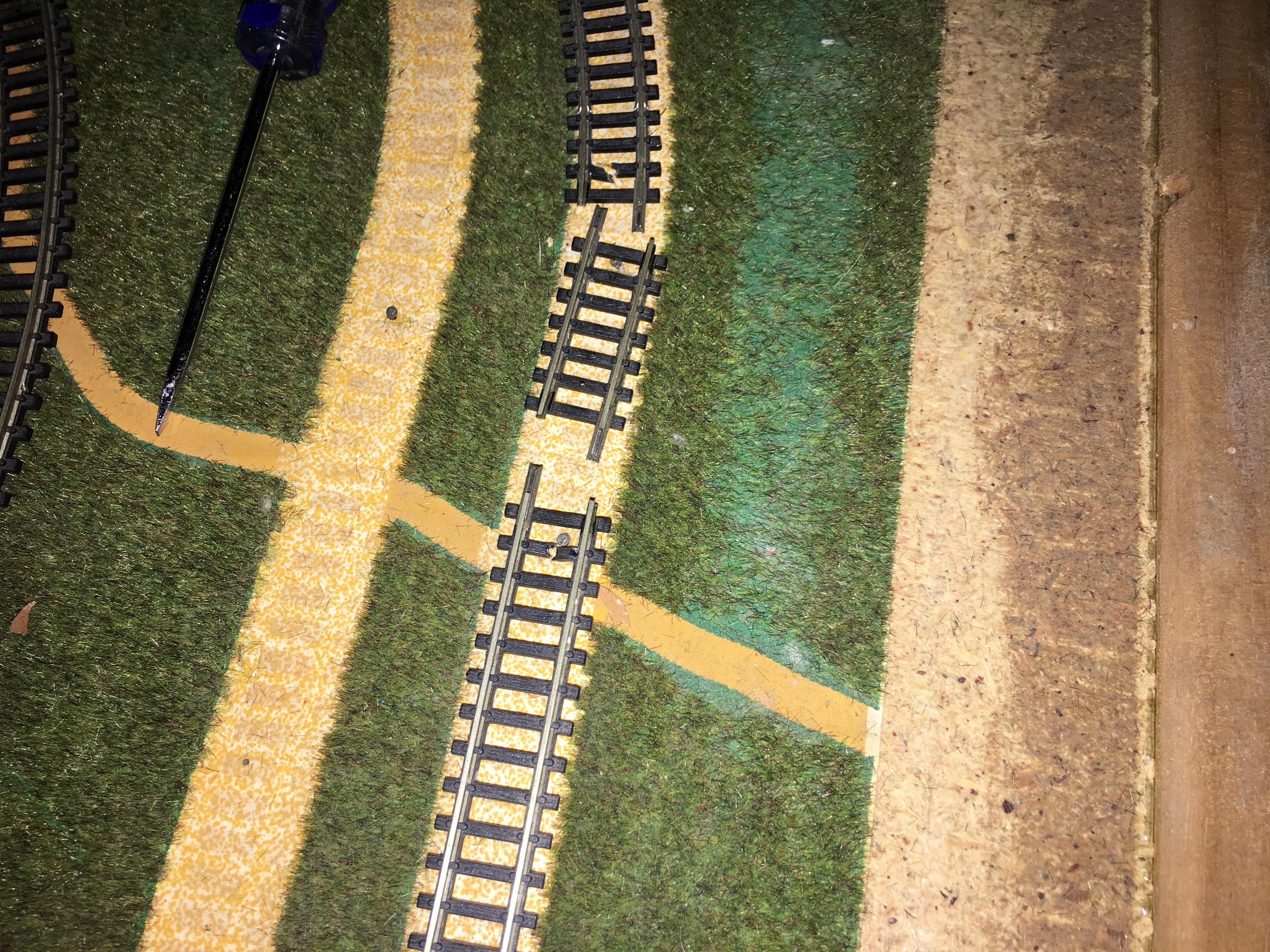

He conseguido que ande un poco más y que funcione el transformador que había antiguamente, ahora tengo un problema, para quitar las vías, como lo hago? están puestas con clavos, estos no sobresalen por debajo de la maqueta ni mucho menos, ni sobresalen un poco por encima, por lo que... no me gustaría arrancarla y llevarme media vía...alguien sabe que podría hacer?

La cabeza del clavo debería sobresalir algo por encima de la traviesa, con un cutter prueba a intentar meter la hoja y hacer un poco de palanca a ver si levanta, también puedes intentar por debajo de la traviesa.

Lo estoy intentado y lo único que consigo es romper el agujero...

Pues con cuidado, seguramente luego podrás disimularlo.

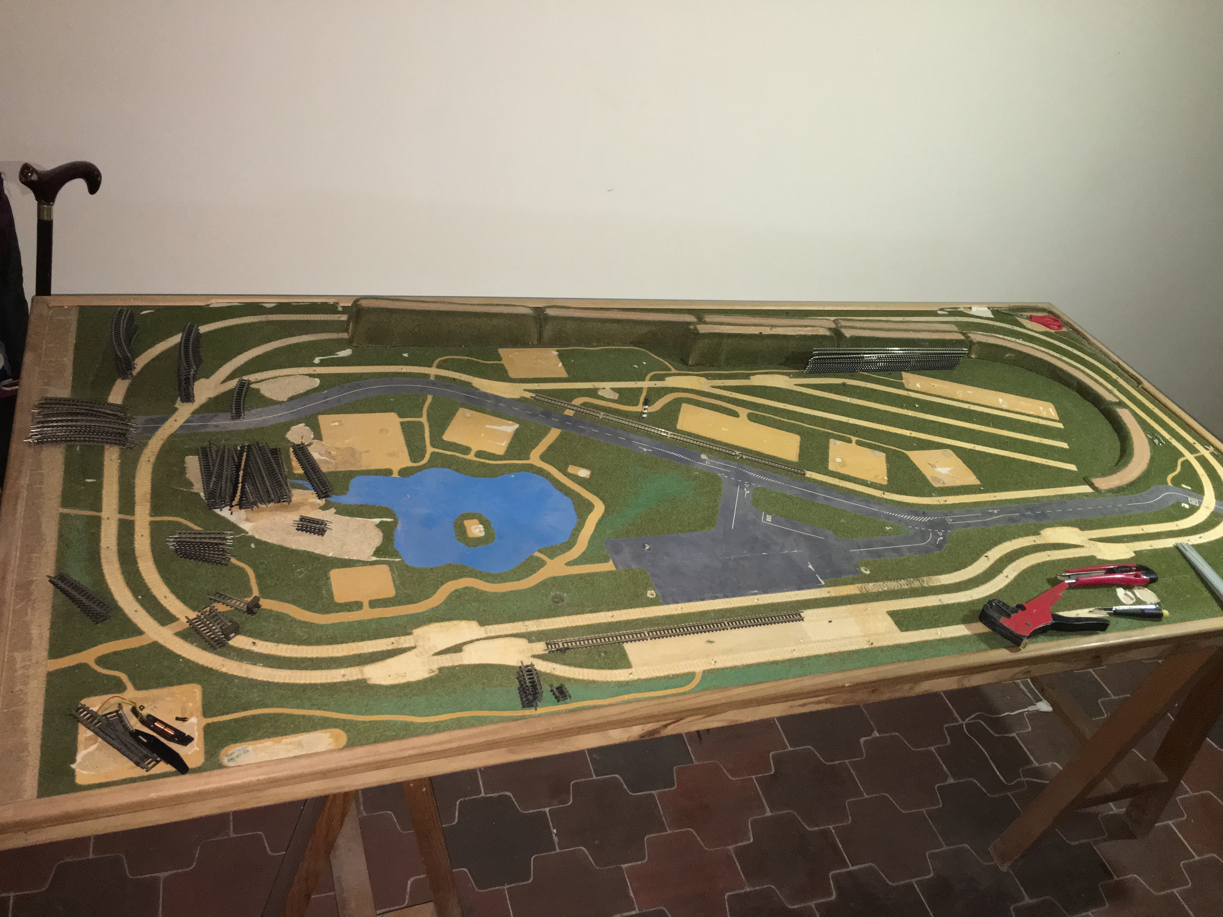

Bueno pues ya he terminado de quitar todas las vías para lavarlas con agua y jabón y después con alcohol, esperemos que funcione...

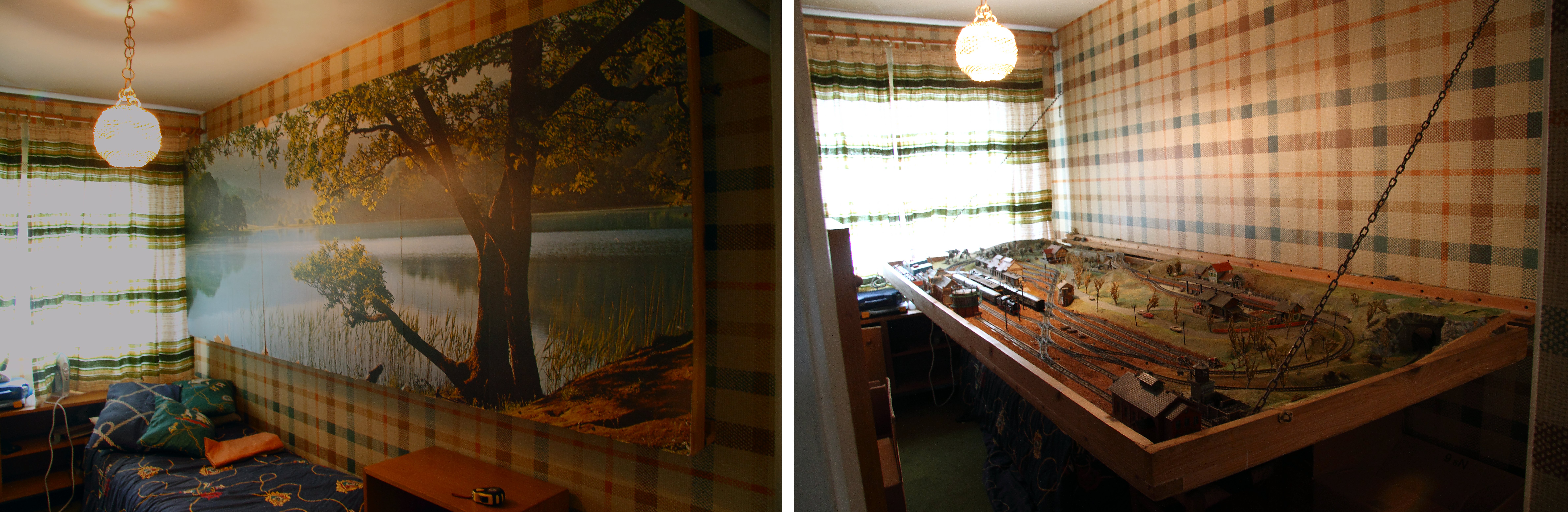

Otra pregunta, ahoraque la maqueta está al descubierto digamos, por donde empiezo? La maqueta irá colgada de la pared con un poster por detras para cuando se cierre la maqueta, esto:
Maqueta en la pared como yo quiero
Y sobre las vías, como quedan fastidiadas allgunas, he pensado ponerlas balasto, para que no se vea el destrozo, y un poco de hierba al rededor, pero como os digo, no se si empezar poniendo las vias y decorando, si decorar y luego vias, si luces y luego decoracion y luego vias... estoy echo un lio....

Primero vías y su conexionado, después de exaustivas pruebas para ver que todo el material rueda sin problemas, los desvíos van correctos y las zonas de parada que hayas previsto, puedes empezar a decorar, aunque también puedes ir decorando donde no hayan vías, así es algo más ameno. :lol:

La situación es la siguiente, estamos como nos quedamos, pero con una novedad, el salón esta medio montado ya, pero lo más importante está montado, que es el mueble donde irá encajada la maqueta. Mi idea es hacerla abatible porque es la única manera que me dejan en casa de colocarla, el tablero que tengo actualmente es el original en que montaron el Iberama 550, en el que me habéis visto adecentar. Lo que ocurre es que este tablero es algo más pequeño que el que necesito para completar todo el hueco, por lo que ya veré si amplío con un trozo de tabla o directamente coloco una tabla nueva ( no se donde comprar madera barata por aquí en Madrid y tendré que preguntar)
Este es el lugar donde irá el tablero:
Mi idea era hacer una montaña donde subir el tren y demás, pero estando el tablero tumbado, no se si chocaría con la pared, imagino que si... Y otro de los apuntes para hacer es que al hacerlo todo, no se si por ejemplo el balasto de las vías que ponga, cuando lo tumbe, se caerá aún teniendo cola..., y compré un tapiz de hierba, pero no se si es mejor que lo coloque yo con cola o en cambio coloque este, aunque no se ve MUY profesional, dejo por aquí una foto:

Yo no me metería a ampliar, si puedo evitarlo, o por lo menos pondría el tablero antiguo encima de un tablero nuevo que cubra todo el hueco.
No te recomiendo madera barata, son ganas de tener problemas en el futuro y de que se abarquille con la humedad o el peso.
Yo usaría contrachapado fenólico de 10mm de espesor. Este contrachapado yo lo adquiero en "Comercial Agulló" pero seguro que puedes adquirirlo en otros sitios (no te recomiendo el contrachapado normal de las grandes superficies de bricolaje)
yago escribió:
... no se si por ejemplo el balasto de las vías que ponga, cuando lo tumbe, se caerá aún teniendo cola..., y compré un tapiz de hierba, pero no se si es mejor que lo coloque yo con cola ...
Siempre se te caerá algo, pero en general, si está bien pegado, no tendrás problemas. Yo trabajo con módulos que muevo en coche por toda la península y los módulos van la mitad al revés y no se cae prácticamente nada.
