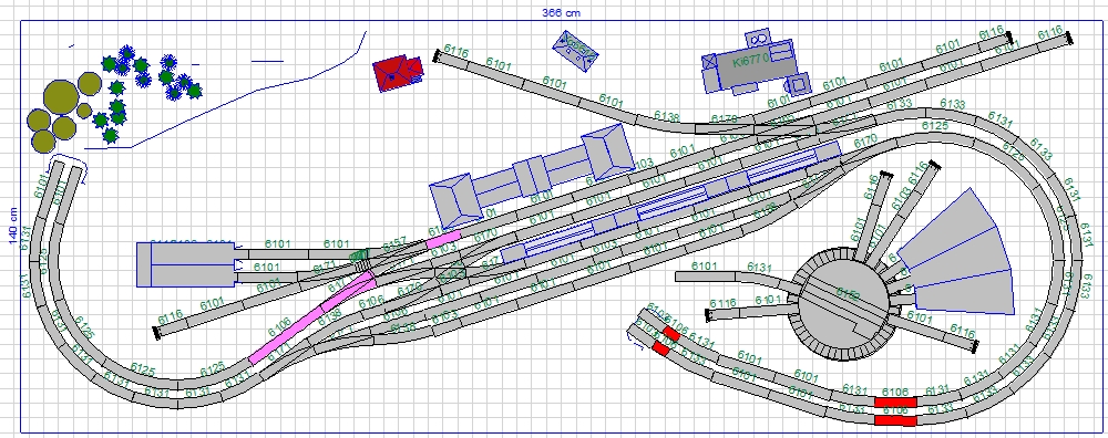

Hola, no veas la ilusion que me ha dado que alguien se decida a intervenir en el hilo aportando ideas y mas un nuevo forero con un Nick como el tuyo, si hechas un vistazo al post que tengo colgado con fotos de mi coleccion veras que la epoca I Alemana es una de mis preferidas viewtopic.php?f=15&t=3671 .
He visto varias cosas que me han gustado en tus sugerencias, la zona de clasificacion me ha encantado, pero por motivos personales quiero meter la cochera, que ya tengo, en la maqueta, asi que seguramente adopte tu idea con el desvio en cruce y la via en fondo de saco.
Seguramente tambien meta el desvio triple en la zona de las vias de fondo de saco en la izquierda para sacarles un poco mas de longitud.
Quisiera poner vias desenganchadoras, uso enganches Fleischmann Profi, en la estacion para poder desacoplar las locomotoras y maniobrar con ellas en la zona de servicios, ¿donde las pondriais?, ¿como defino el sentido de circulacion de los trenes?.
Necesito decidir este tema por el tema de las vias desenganchadoras y por donde poner los semaforos, quiero usar de paleta Alemanes.

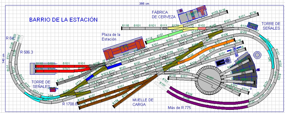

Sobre tu trazado podría quedar más o menos así. He incluido algunas vías de desenganche donde considero oportuno ponerlas considerando circulación por la derecha. También, en la zona izquierda he modificado algo para dar salida a las locomotoras que lleguen a las dos vías superiores.
¿Qué utilidad le quieres dar a las 4 vías muertas de la izquierda? No lo veo. Por otra parte veo 4 vías en la estación para pasajeros pero nada para mercancías y, si esas cuatro vías muertas son para ello, las maniobras se tendrían que hacer delante de la estación de viajeros, lo que no es muy lógico.

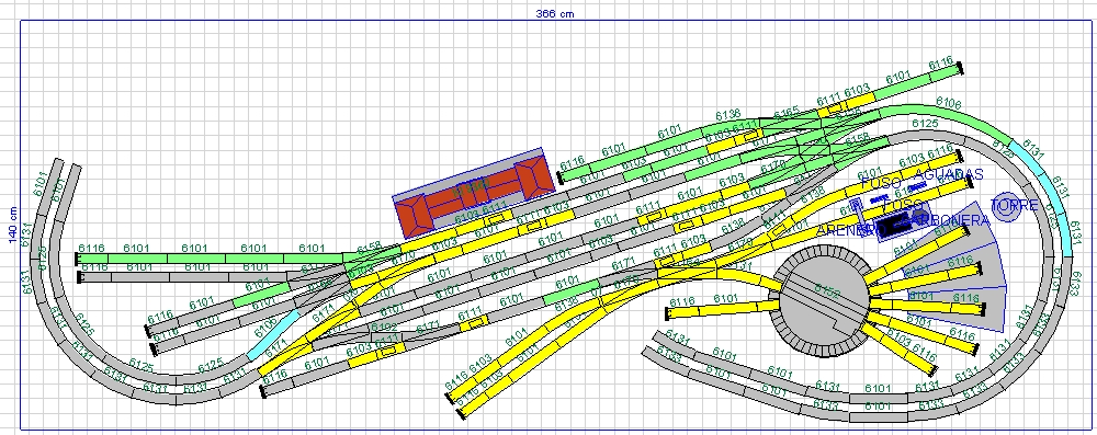

Hola KPEV, gracias por tus ideas, me estan haciendo replantearme cosas interesantes.
Queria ponerte un pantallazo de una modificacion que he hecho para comentarte una cosa pero ahora no tengo narices ha copiar la seleccion del wintrack a un JPEG, ¿como lo haces tu?.........es que no soy capaz de hacerlo ahora y ya estoy bloqueado, si es que me levanto a las cinco y media a trabajar y ya estoy "pal arrastre".
Lo que has diseñado para servicios de las locomotoras me encanta, y estoy viendo que y como lo paso al plano definitivo.
Las vias de la izquierda eran para una zona industrial-mercancias donde colocar la fabrica de cerveza que tengo montada, pero como tu muy bien comentas, con la circulacion por la derecha le veo poca o ninguna operatividad.......¿y si ponemos en esa zona la cochera de dos plazas como vestigio de unas antiguas instalaciones ahora en desuso con la zona de servicios de la rotonda y que se use para algo secundario como alojamiento de alguna locomotora de maniobras o un pequeño tren de mantenimiento o algo similar y asi liberar el espacio que ocupa ahora dicha cochera?, ¿como y donde se podria hubicar una zona de mercacias minimamente operativa?.
Adjunto el plano de Marklin en el cual me base para la estacion de paso, es casi una copia literal con la zona de la rotonda añadida, pero como dices esas vias de la izquierda no se que operatividad tendrian.
Si me comentas lo de como pasar a un JPEG una seleccion o un pantallazo del Wintrak te pongo la modificacion que he hecho haber que te parece el tema.
Un saludo y gracias otra vez por tus consejos, me estan siendo muy utiles.

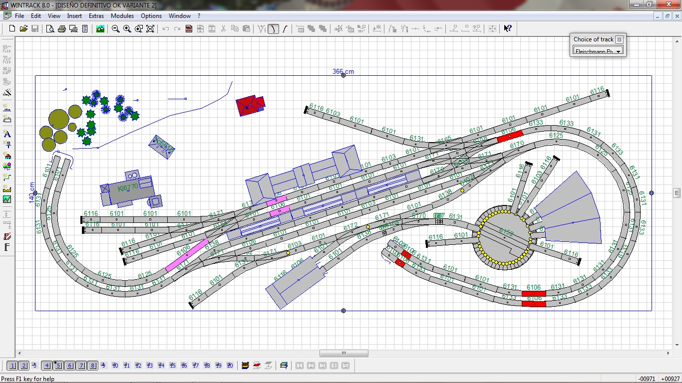

Creo que por fin he podido hacer una captura decente, se trata del empalme con via flexible de la curva de la izquierda.
Tanto tu solucion como la mia dan radios demasiado bajos, de hecho creo que en la opcion que me propusiste, al ser el tramo de via flexible mas corto, casi seria mas complicado sino imposible hacer esa contracurva de empalme con radios de apenas 35 cm .
En este caso he optado por usar via flexible en tramos rectos, con lo que he tenido que despazar el cruce hacia la derecha hasta conseguir empalmar con la proyeccion y con la consiguiente perdida de casi 8 cm de via util en la estacion :evil:
Si quiero recuperar espacio tendria que optar por tu sugerencia de meter un desvio triple, pero despues de hacer rodar muchos trenes en mi circuito provisional de pruebas, solo los desvios rectos me dieron cero problemas, con los cruces y con los triples alguna maquina grande me descarrilaba ya que sus radios son bastante menores que en los rectos.
Bueno, ya me direis que os parece.

Hola Fran, para hacer una captura en Wintrack debes ir a File – Export… - Tipo (pones jpg) y le das un nombre.
Por otra parte, la vía flexible de Fleischmann Profi 61065 admite radios de 483.5 según sus catálogos antiguos. La utilizaban para el radio de la 6131 cuando esta aún no existía.

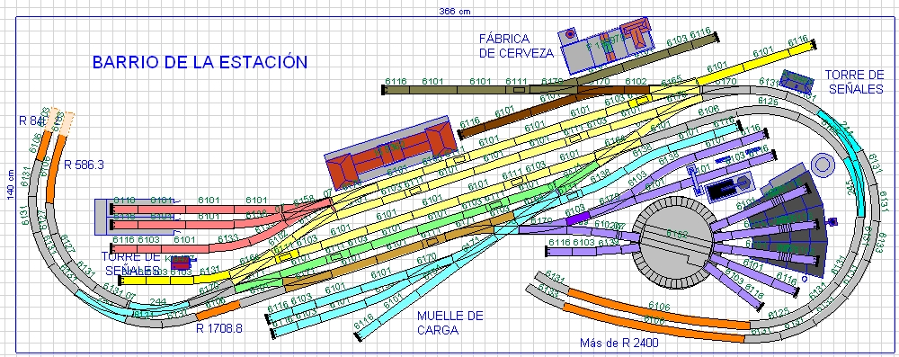

Veo que has estado trabajando y simplificando. Yo tenía este boceto pero no me dio tiempo a subírtelo.
A ver si te puede servir de base pensando en cómo puede ser la explotación:
- Las vías azules claras son agujas curvas de Peco código 100, o sea de 2.5 mm de altura, misma de la vía Profi, aunque creo que son sin balasto lo que es bueno para igualarlo con el de Fleischmann. Son de radio R2-R3, es decir que el radio más cerrado es aproximadamente el de la vía 6125/27. Igual alguien tiene experiencia en la unión de vía Profi y desvíos Peco de código 100 y nos lo cuenta, sería muy interesante. Todos los años miraba el catálogo de Fleischmann a ver si habían sacado nuevas agujas curvas con mayor radio.
- Las vías 6106 naranja son aquí de radio amplio pero admiten radio igual a las 6131 según los catálogos antiguos de Fleischmann. No sé si tienes alguna pero se curvan con mirarlas. Yo cuando las usé en el “circuito de las Navidades” las uní a la vía estándar mediante las propias bridas de la vía Profi. Para ello les hice una caja en el balasto igual a las de las vías normales.
Te cuento como entiendo el trazado de la estación que te adjunto: (circulación por la derecha)
- Las vías amarillas son la estación de pasajeros. La norte con circulación de derecha a izquierda; la sur al revés y la central en ambos sentidos. De ahí la distribución de las vías de desenganche. Supongo locomotoras de más de 20 cm. En los andenes no caben trenes de más de 110 cm (120 cm menos 2x5 cm de gálibo a cada lado) en la norte y 130 cm en las otras dos. Las vías amarillas más intensas de la vía norte y sur son para permitir raptar el último vagón de un tren para añadírselo a alguno de los siguientes.
- Verde: llegada y salida por ambos lados de trenes de mercancías. Longitud de andén: 110 cm.
- Celeste: zona de clasificación de vagones donde romperemos los trenes de mercancías y formaremos otros con vagones en determinado orden.
- Malva: depósito de locomotoras de vapor.
- Ocre: vía de servicio o de paso. La vía de desenganche está pensada para desenganchar los vagones abiertos que van a la carbonera. También se podría poner donde la 6103 morada del depósito.
- Rosa: zona de mantenimiento y limpieza de coches de viajeros donde podrías poner el cocherón de dos vías.
- Caqui: Ramal industrial para fábrica de cerveza.
- Marrón: andén para automotor de hasta 45 cm.
- Las agujas de la estación están pensadas para permitir la salida de las locomotoras y trenes en las distintas direcciones y acceso de las primeras a las zonas de servicio.
- Las agujas curvas de la izquierda tienen por misión permitir el acceso de los trenes que vienen por la vía curva exterior (circulación por la derecha) a cualquier vía de la estación. Las de la derecha son para permitir la salida desde cualquier vía de la estación hacia la vía interior de la curva de salida derecha (volvemos a circular por la derecha).
- Hay mucha vía 6107 para compensar tramos. Los de la cochera en rotonda, lo lógico es sustituirlas por tramos cortos de 6106. Las medidas de los tramos dentro de la cochera están pensados para la Rotonda de Wollmer; espero no haberme equivocado en las medidas. No conozco las medidas de las de Kibri o Faller.

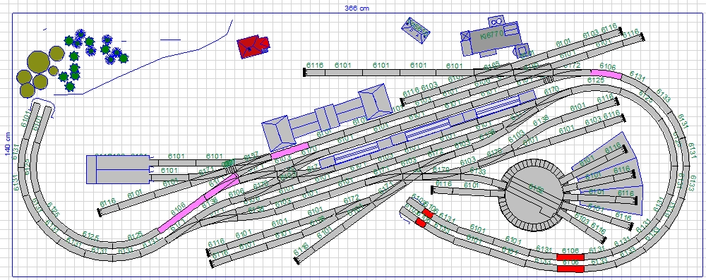

Mensajes: 2753
Registrado: 17 Dic 2010 19:14
Bueno Fran, seguro que hay foreros que saben más que nosotros y desde aquí les emplazo a echarte una mano con aportaciones nuevas. Yo por mi parte, después de lo que te escribo, he entrado en bucle y como no tengo gestor se ha producido el correspondiente cortocircuito y la central a pasado a Stop.
Entrando en detalle, te comento el porqué de algunas de las vías que he puesto y que deberías tener en cuenta:
- 6102 rosa: tiene la misión de aumentar el entre-ejes de la vía de automotor y la de delante del edificio de viajeros para poder colocar un andén entre ellas. Si no los viajeros correrían el peligro de ser atropellados y no veo forma de llegar con el SAMUR.
- Agujas amarillas: con ellas consigo, aún con algo de pérdida de espacio, alejar la zona de la fábrica de cerveza y permitir las maniobras para dejar los vagones cerveceros sin interferir en la vía de automotor. Por cierto, no alargué más la vía que va encima de la estación ya que la longitud de los trenes nos la marca la que está delante de la fábrica. Con mayor longitud nos metemos demasiado en lo que debería ser la Plaza de la Estación.
- La vía de automotor/cercanía verde tiene una longitud de 500 mm de los que quedan unos 420 mm útiles si descontamos los 50 mm de gálibo y la perdida en el tope de vía. Yo no la reduciría más; mi automotor ET87 de TRIX mide 490 mm y aún así no cabe.
- Las agujas curvas azules de Peco (de radio 2 a 3) me parecen absolutamente imprescindibles para permitir el acceso a cualquier andén de la estación y la salida desde cualquiera de ellos para circular por la derecha. Si tienes miedo en la unión de vías de diferentes fabricantes, yo compraría un tramo curvo de radio 2 de vía Peco código 100 y probaría. En el peor de los casos perderías 2€, pero estoy casi seguro que no habrá problemas. Por otra parte hay un excelente hilo paralelo sobre colocación de balasto que te puede ser útil para estas agujas.
- La vía de saco naranja tiene por misión realizar la clasificación de vagones sobre las vías marrón sin interferir en la zona de llegada/expedición de mercancías ni invadir la salida Este de la estación por la vía interior. Con ella se facilita considerablemente la maniobra. Es una de las maniobras más entretenidas de este hobby.
- He modificado la zona de las vías gris oscuro a algo más parecido a lo tuyo, me gusta más. Creo que queda mejor al pasar la (antigua) tercera vía de viajeros a vía para llegada/expedición de mercancías, y por tanto desaparece la vía de saco asociada que tenía. Una vía para automotor/cercanías; dos para viajeros; dos para mercancías, una de servicio. La aguja triple no la he querido integrar entre las de andén para separar estas vías de apartadero y permitir espacio para la estación que creo recordar que era de 55 cm. Cambio las vías de desenganche de los dos tramos de mercancías.
- Las agujas caqui las considero necesarias tanto para los cambios de locomotoras como para las diferentes maniobras en la estación, por ejemplo la salida de mercancías por el Oeste para alcanzar la vía interior de salida (circulación por la derecha) o llegar desde la entrada Este de la estación a las vías de mercancías. He colocado una aguja triple en el lado Oeste para alargar la primera vía de mercancías.
- Las cuatro agujas unidas por un cruce de 36º que colocas en la entrada izquierda de la estación, si bien permiten la entrada desde el Oeste a la vía 2 de pasajeros y la salida por el Oeste de la vía 1 de mercancías, ocupan un espacio enorme. Sinceramente yo no las pondría y optaría por las agujas caqui que permiten el acceso total con menos ocupación de sitio.
- Las vías 6106 moradas (dos por tramo) permiten una curva más elegante. Un tramo recto entre dos curvas no suele quedar muy estético. La vía flexible tiene una gran conductividad y se maneja con suma facilidad. Las he modificado con respecto al diseño anterior para hacer más sitio al puente giratorio y su rotonda despegándolos de la salida Este de la estación en bajada evitando que el inevitable muro entre estas vías curvas en bajada y la zona del depósito dé problemas de gálibo con coches de bogies. De todas formas quedan demasiado próximas al borde del tablero y habría que colocar un puente o algo parecido para evitar accidentes por salidas del tren fuera del tablero.
- Échale un vistazo al emplazamiento de las vías de desenganche e imagina las maniobras.
- He corregido el tramo azul oscuro que lo había diseñado mal.
- Habrá que adaptar el entre-eje de las vías rojas a la cochera que tienes de 30 cm jugando con un tramo de vía entre la 6138 y la aguja 6158.
Para acabar, decirte que en absoluto son necesarios automatismos para manejar esta estación. Yo, en mi tren de las navidades y en el chalet, cuando tuve espacio, monté una estación si no igual sí con la misma filosofía y manejo, y mis hijos, con 13 años, la manejaban manualmente. Lo único automático que había eran los tramos aislados tras las agujas “pensantes” (ya sabes) para poder aparcar los trenes, agujas que por cierto ¡eran manuales! Con un buen panel de control que indique la posición de las agujas se maneja con la gorra. Eso sí tienes que ser tú quien controle los trenes y las agujas, pero… ¿no se trata de eso este hobby? A mí (sin pretender crear polémica) eso de que el ordenador mueva los trenes por mí no me va mucho; es como pilotar un avión de redio-control con piloto automático, a los 10 minutos estaría aburrido.
Ha salido largo el rollo pero no quiero quedarme nada en el tintero.
Antepenúltimo intento
Saludos José María KPEV

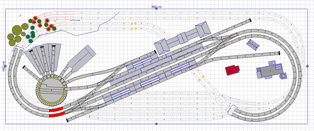

Bueno, pues despues de mucho tiempo retomo el tema para ver si esta temporada otoño-invierno acabo el dichoso circuito.
Me he puesto a diseñar a lo loco y me ha salido esto basado en un diseño de Marklin Magazine, ¿que os parece?, la verdad a mi me gusta bastante.
En principio la cochera de tres locomotoras no iria a no ser que reubique la de dos cuadrada, !!!eh José María¡¡¡, que esa me gusta mucho y la quiero poner asi que pondria las vias sin edificio para no sobrecargar.
La parte delantera de la maqueta me parece algo desangelada, ¿alguna sugerencia?, habia puesto un par de vis muertas con via flexible que quedaba muy bonito pero eran totalmente inoperativas teniendo en cuenta sentido de la circulacion, entradas y salidas................................no seais demasiado puristas pero criticar lo que creais conveniente a ver que conseguimos que este medio bien.
Como vereis he aumentado el radio de las curvas de la derecha y he cerrado la trayectoria del circulo y adelantado la boca del tunel para que quede mas estetico y se meta menos en la estacion oculta.
Salu2

Hola Fran,
Me alegro de que hayas retomado el tema de la maqueta.
Como estación de pasajeros con circulación por la derecha, me parece correcta. Dos vías nortes para los trenes que vienen desde la derecha y dos vías sur para los que vienen por la izquierda. Posibilidad mediante las agujas que has diseñado de mandar locomotora al depósito tanto desde las vías sur como desde las vías nortes. Se ve un diseño bastante limpio, nada recargado. Quizá en los diseños anteriores quisiéramos meter demasiadas cosas.
Echo a faltar alguna zona de mercancías que te permita algo de maniobras.
Por otra parte no sé si, al adelantar el túnel, estarás acortando la rampa de bajada de la derecha con el consiguiente aumento de pendiente.
Yo, por mi parte no tengo muchas más ideas de las apuntadas en intervenciones anteriores. Mi concepto de estación obedece a patrones muy concretos y por eso siempre procuro meter determinados elementos en ella.
Esperemos que alguien más del foro te aporte algún nuevo punto de vista que te ilumine con el diseño.
Cuando se retoma al día siguiente siempre se ve algo nuevo que modificar o mejorar. Suerte y a por el diseño definitivo.

Gracias por loa animos, lo de la zona de clasificacion o carga lo comparto, me gustaria poner algo en la zona delantera de la maqueta que esta tan vacia, pero algo pequeño de estacion secundaria para algo de paqueteria y/o algo de correos, ¿alguna idea?.
Lo de la pendiente de la derecha "no problem", al aumetar el radio admite muchisimo mejor meterle 3% o incluso un pelin mas, lo tengo comprobado y el adelantar el tunel no pasa nada porque como no pasan vias por encima se puede adaptar la orografia del terreno para no tener problemas y en el cruce con la estacion con algo menos del 3% hay unos 8cm, para mi de sobra.
Salu2 ;)

Por si alguien se anima pongo el archivo para Wintrack ;)
