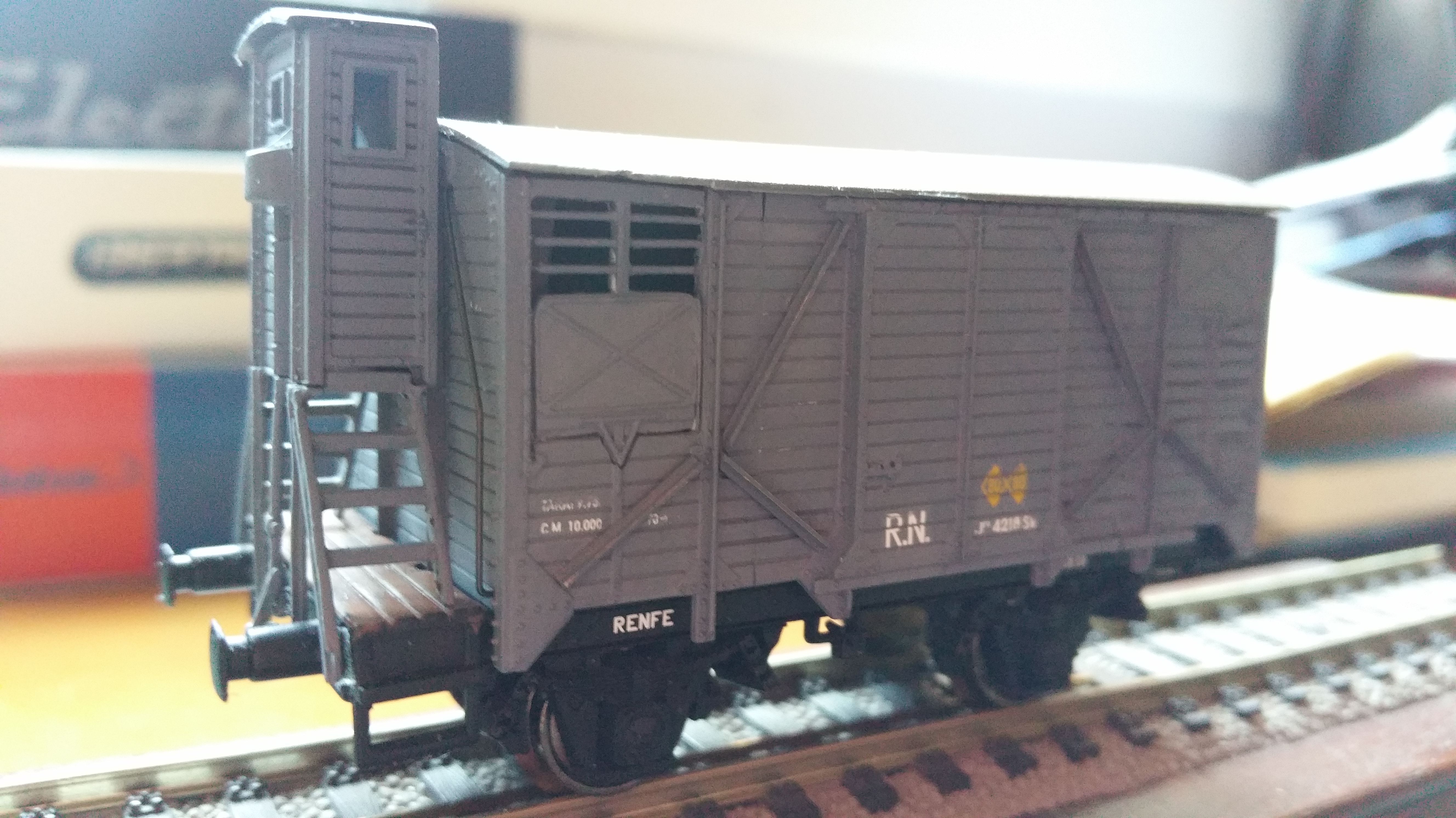

El de Et tiene el error de no medir los 7.7 metros reales a escala, pues alargaron el bastidor para poner la garita.lo suyo es cortar un j 100.000 sin ella y ponersela. No es dificil pero si trabajoso.
La referencia del modelo largo et 1855 en gris.
Los hay de otros colores y en mercadillos son muy habituales.(15 ,20 eur)
Te adjunto foto de un j comercial y su version transformado a j con garita alta, ya correcto en medidas.

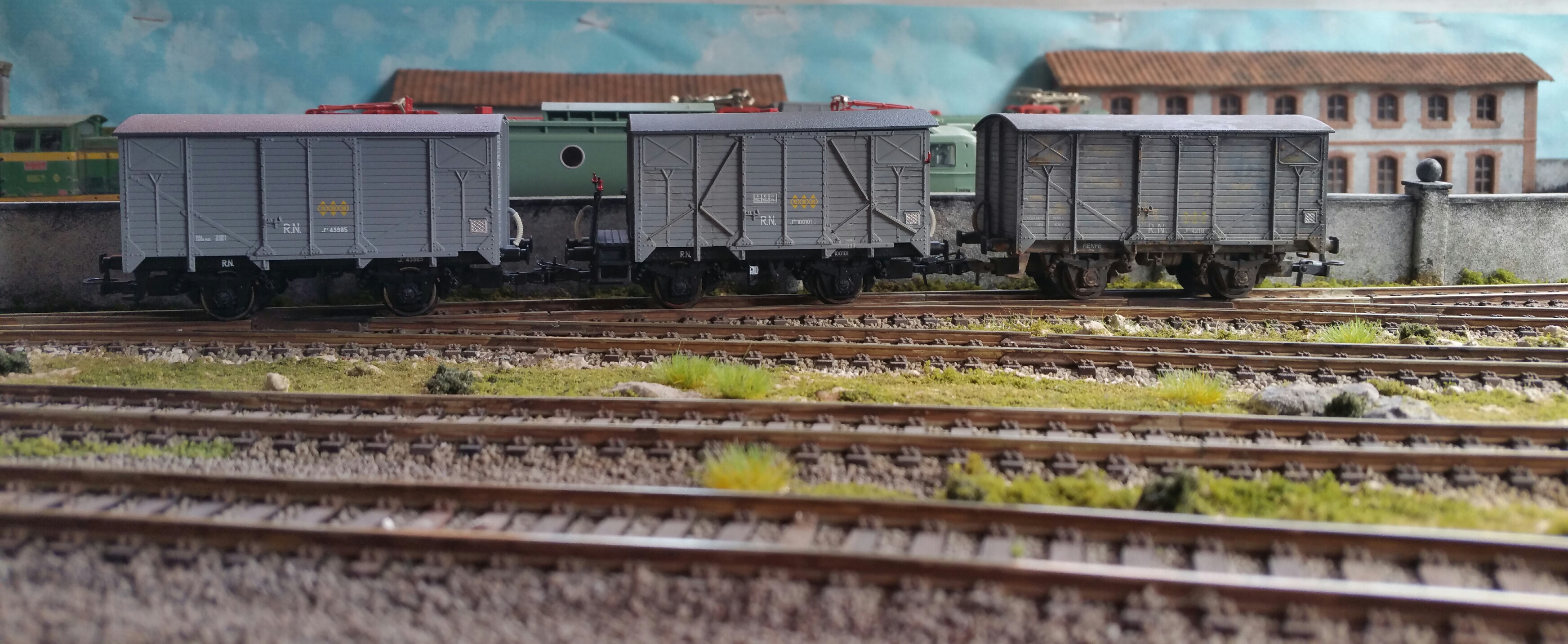

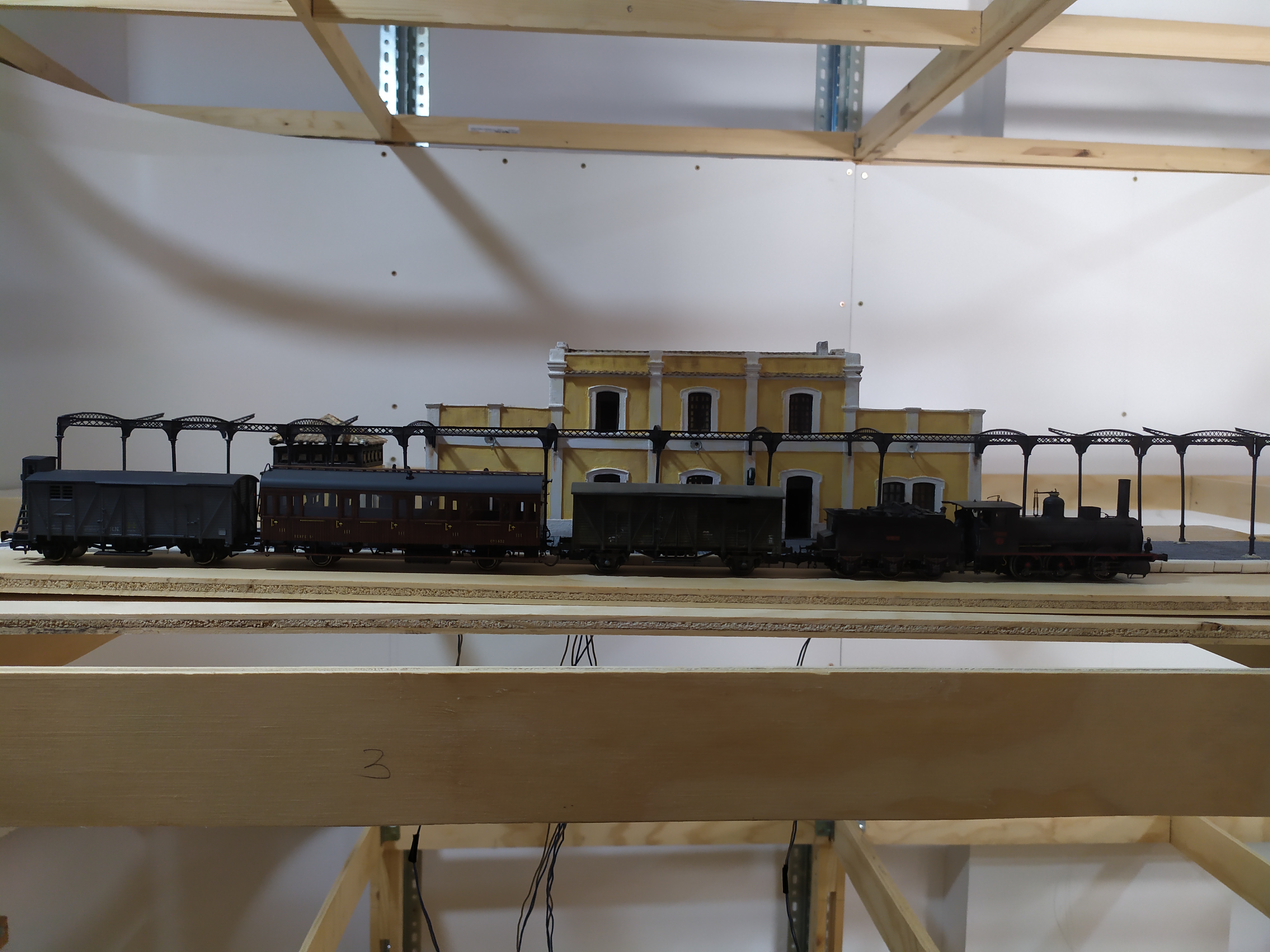

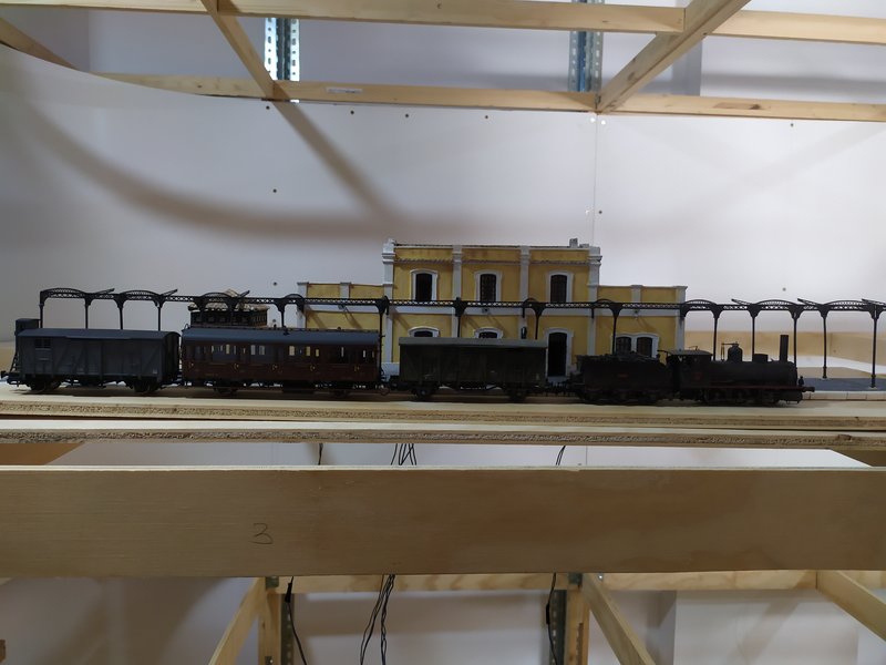

Aquí os pongo la composición tomada la fotografía de lateral. Ahora que la miro así es verdad que se merece un J con un empate o empaque ( no sé cómo se dice) mas corto.
Me da que el que va detrás de la locomotora también debería ser más corto. De hecho me fijo en la fotografía y el pasamanos no está en la misma posición.

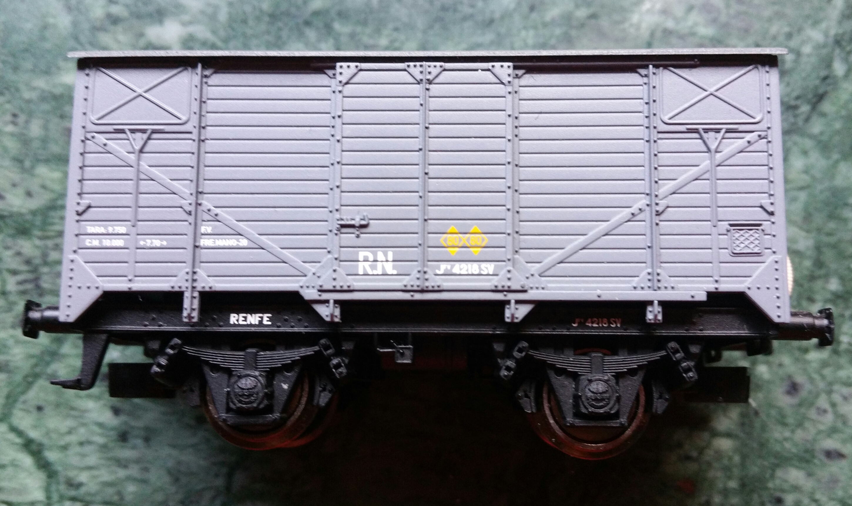

En la foto el primer vagón tras la locomotora da la sensación de ser corto, tipo unificado y que es empleado como furgón.
No se si este valdría. Tengo uno y me encanta el acabado. Techo a dos aguas, frenó de galga, ruedas de radios... Sabor añejo.
Mensajes: 6598
Muy bonito sten, y con una presencia magistral, lastima sea largo, pues no acortaron la caja, si no que añadieron la garita.
Ahún así hermoso modelo.

Efectivamente la foto original nos muestra sendos j 100.000 con garita alta y caja corta.
El modelo más próximo a la locomotora es con garita grande que ocupa parte del techo tambien, el último de la composición parece llevar la garita alta de los unificados.( el que yo transformé)
Os muestro una imagen del modelo con balconcillo que realicé para mi buen amigo Maroal.
Se ven de izq a derecha el modelo de partida, el transformado y el de partida envejecido .
Espero sea de vuestro agrado.
Pd: no dudeis en preguntarme si quereis realizar uno.

Madre mía! Os podéis creer que no había visto que el primer vagón después de la locomotora era uno con garita.
Creo que esta composición no está acabada. He lanzado muy pronto las campanas al vuelo

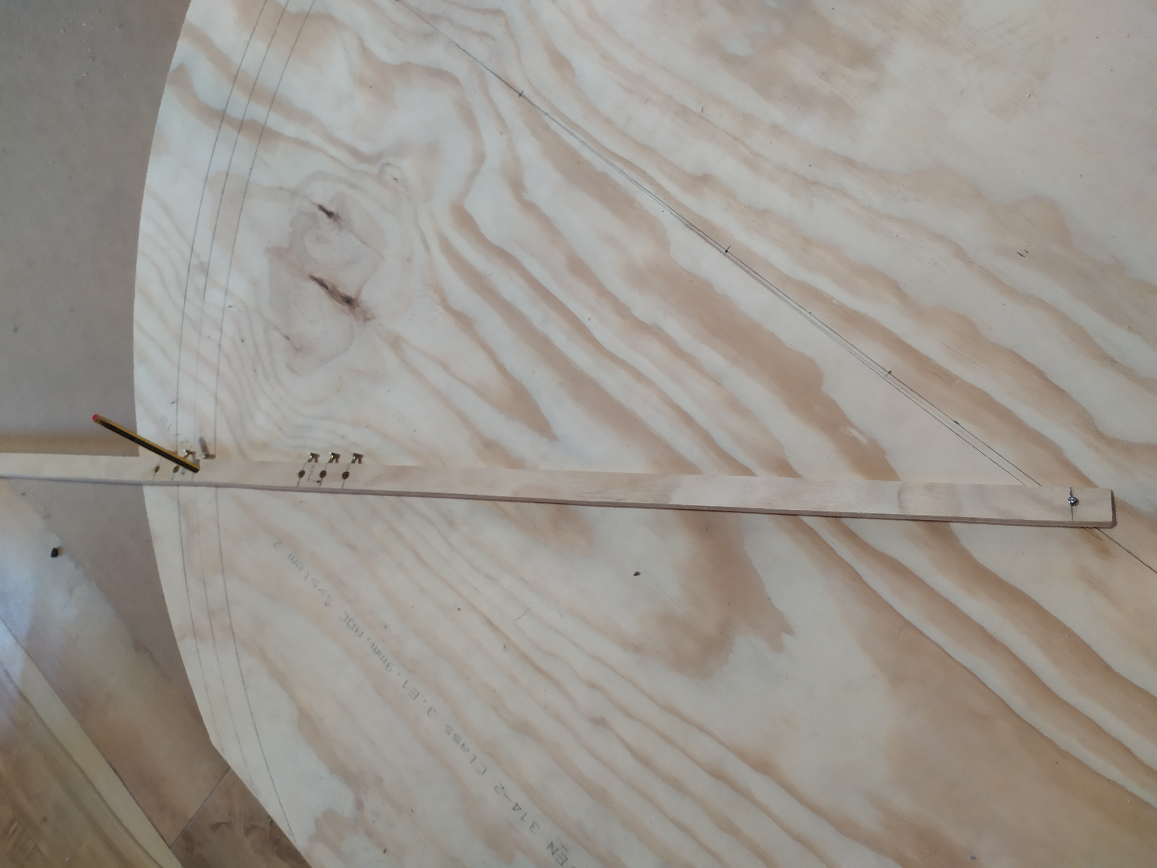

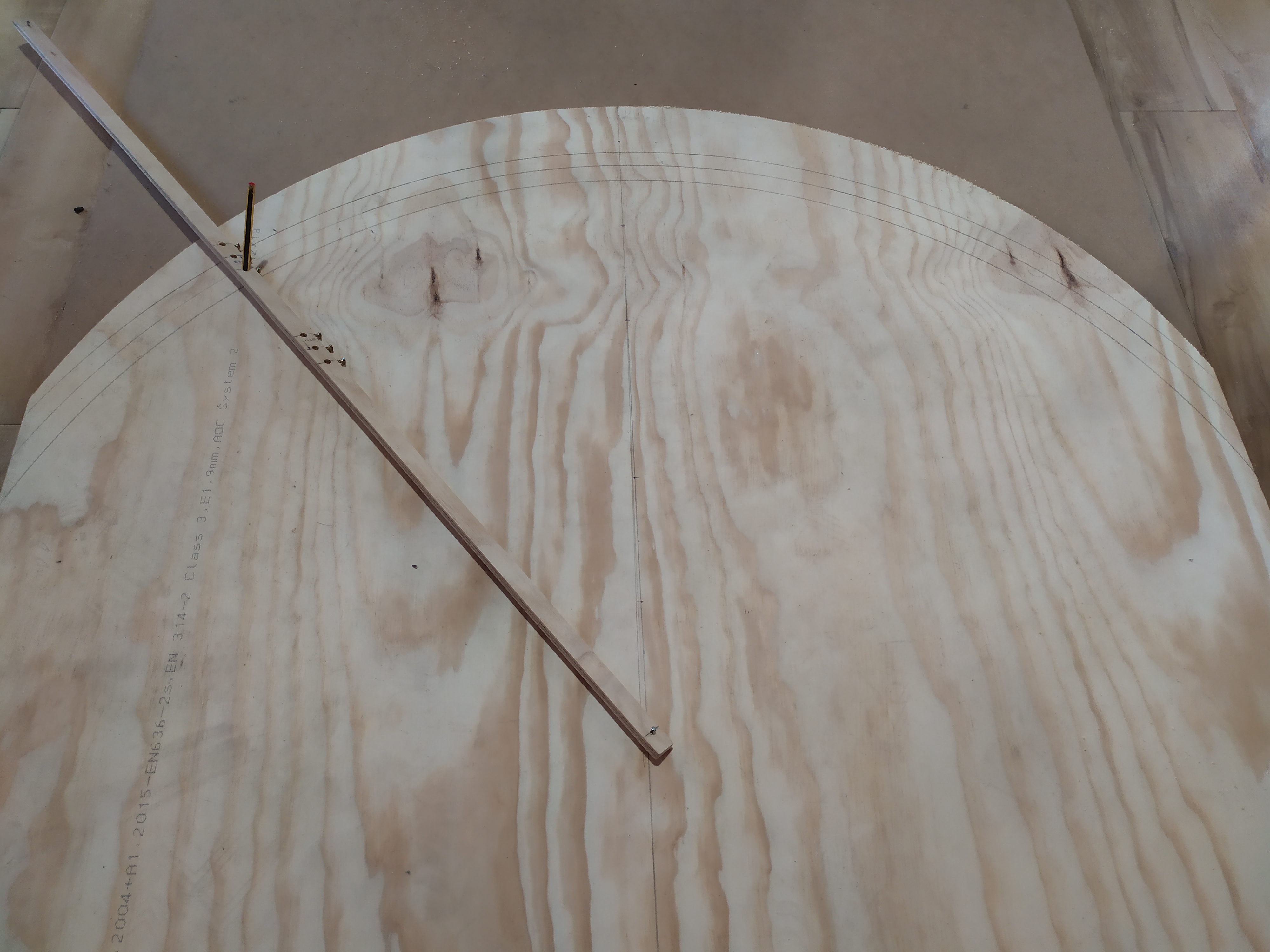

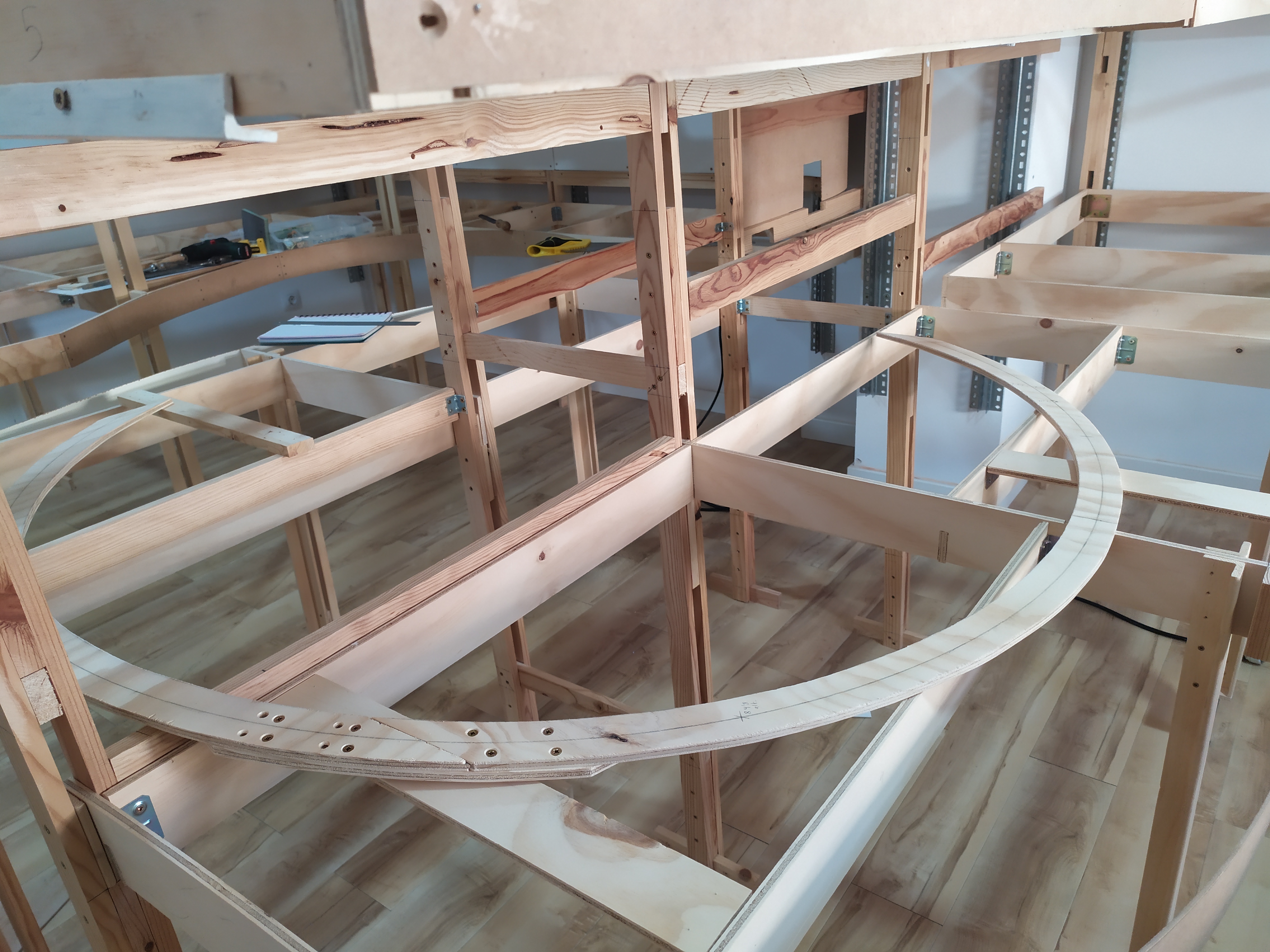

Os dejo aquí algunas fotografías del trabajo que voy haciendo.
Para realizar la base de la vía en algunas zonas de la maqueta me he hecho un compás de radio 65 y 68.
En fin, avanzando poco a poco.
Mensajes: 6598
Que pintaza..
Un trabajo muy limpio y con una atencion al detalle excepcional, incluso en estas partes que estaran escondidas.
