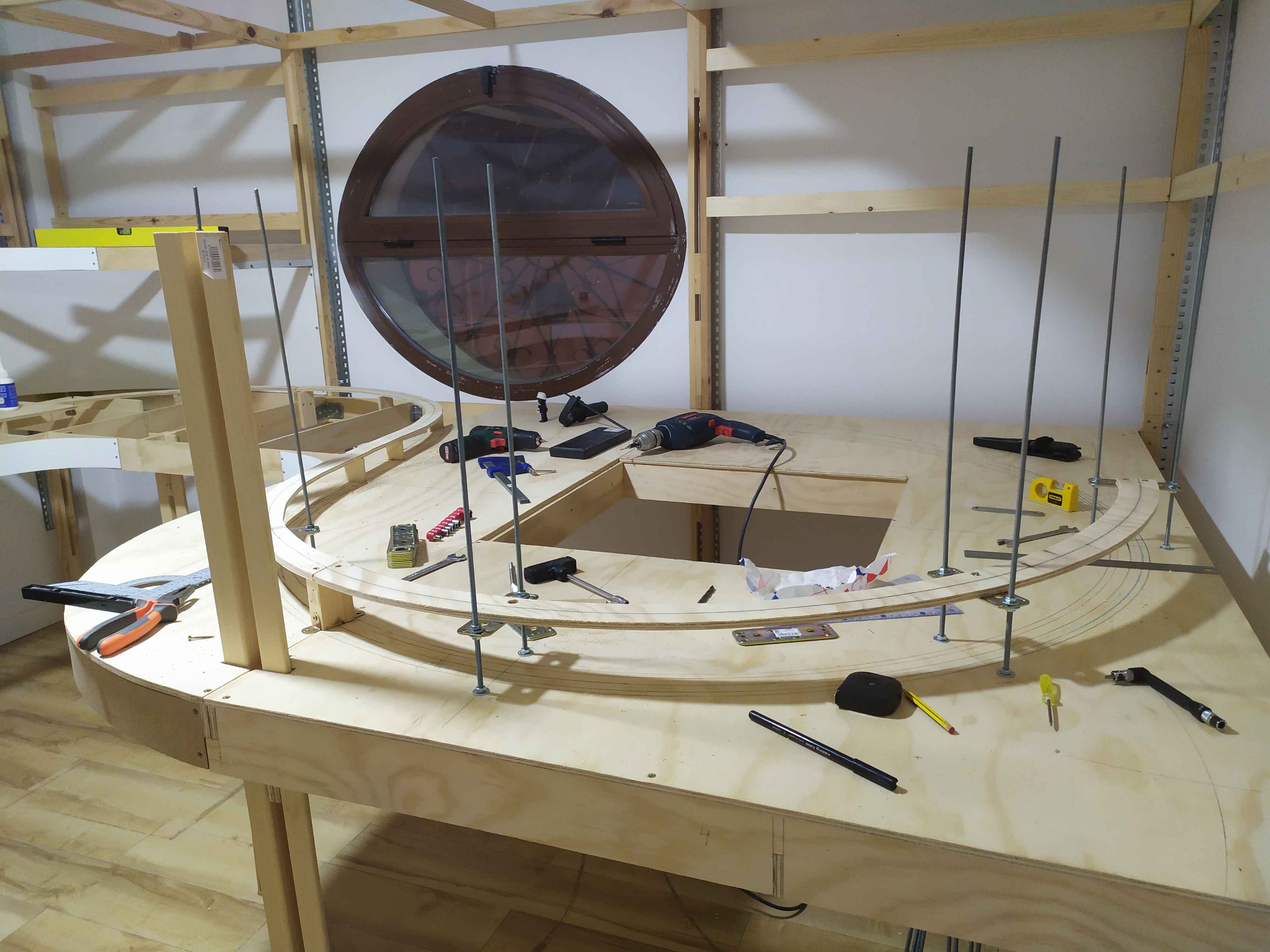

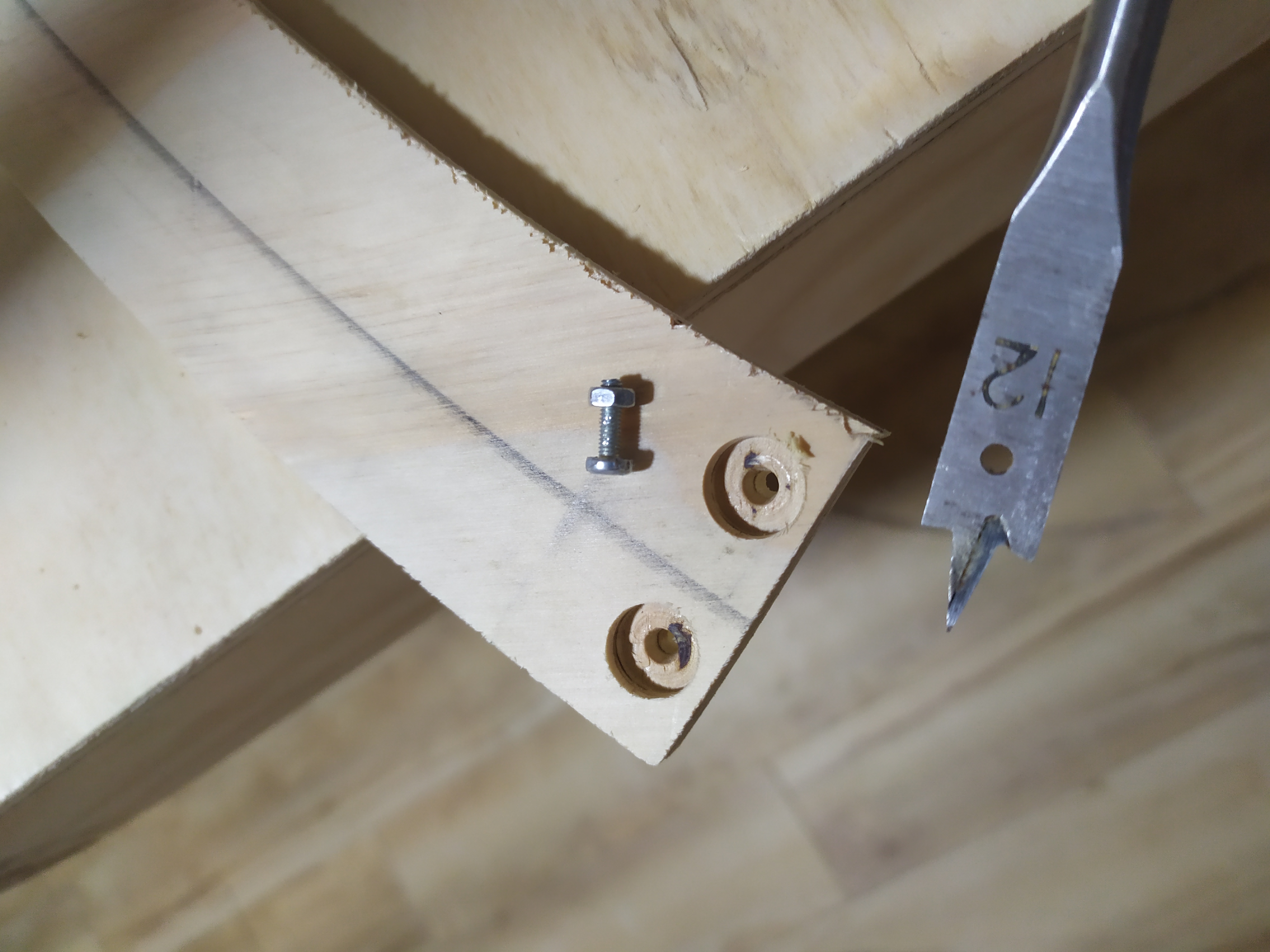

Os pongo una fotografía del comienzo de la base de la espiral para que veáis como la realizo. Iré colgando fotografías de su construcción por si a alguien le viene bien verlo.

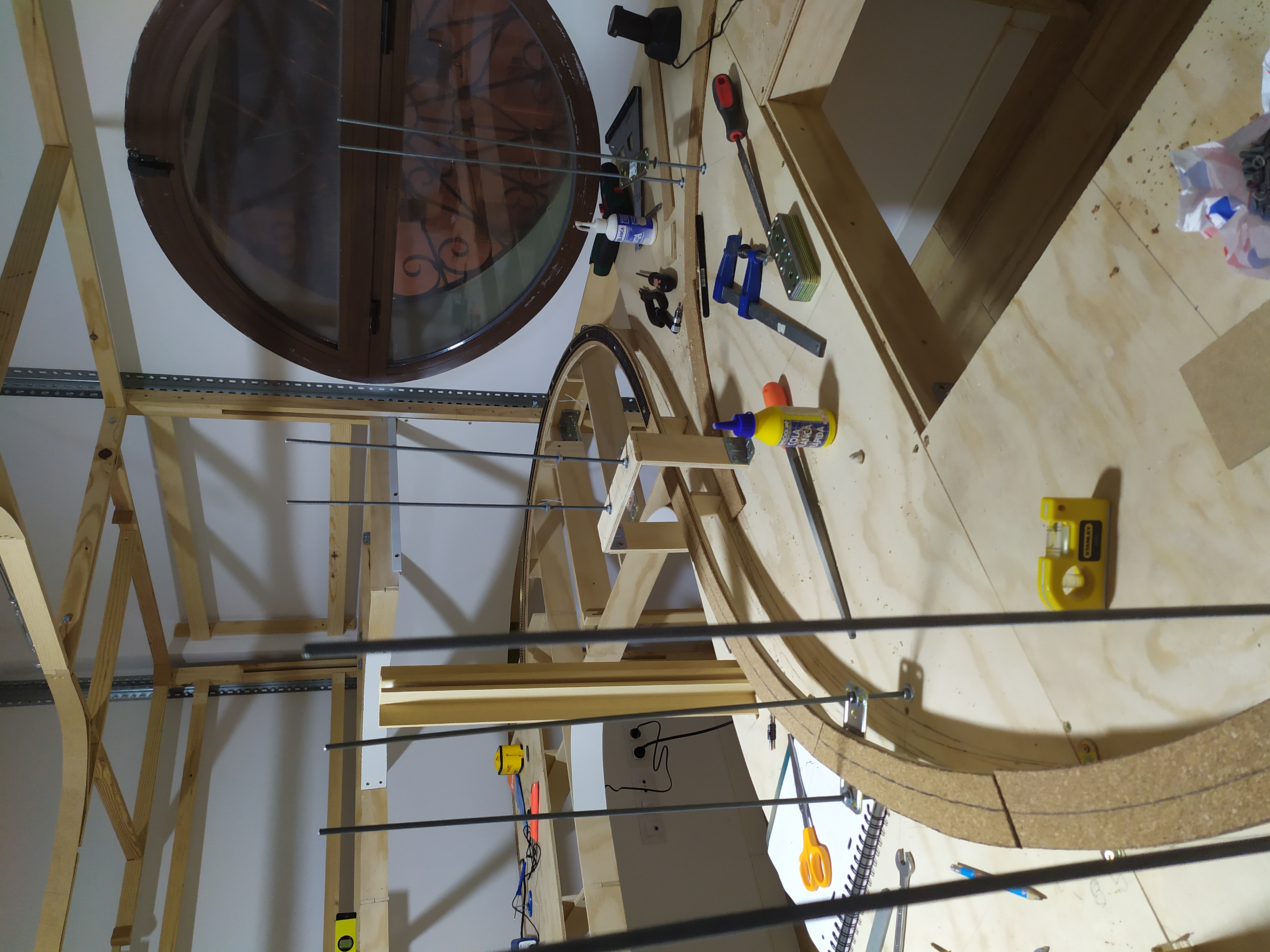

Otra perspectiva

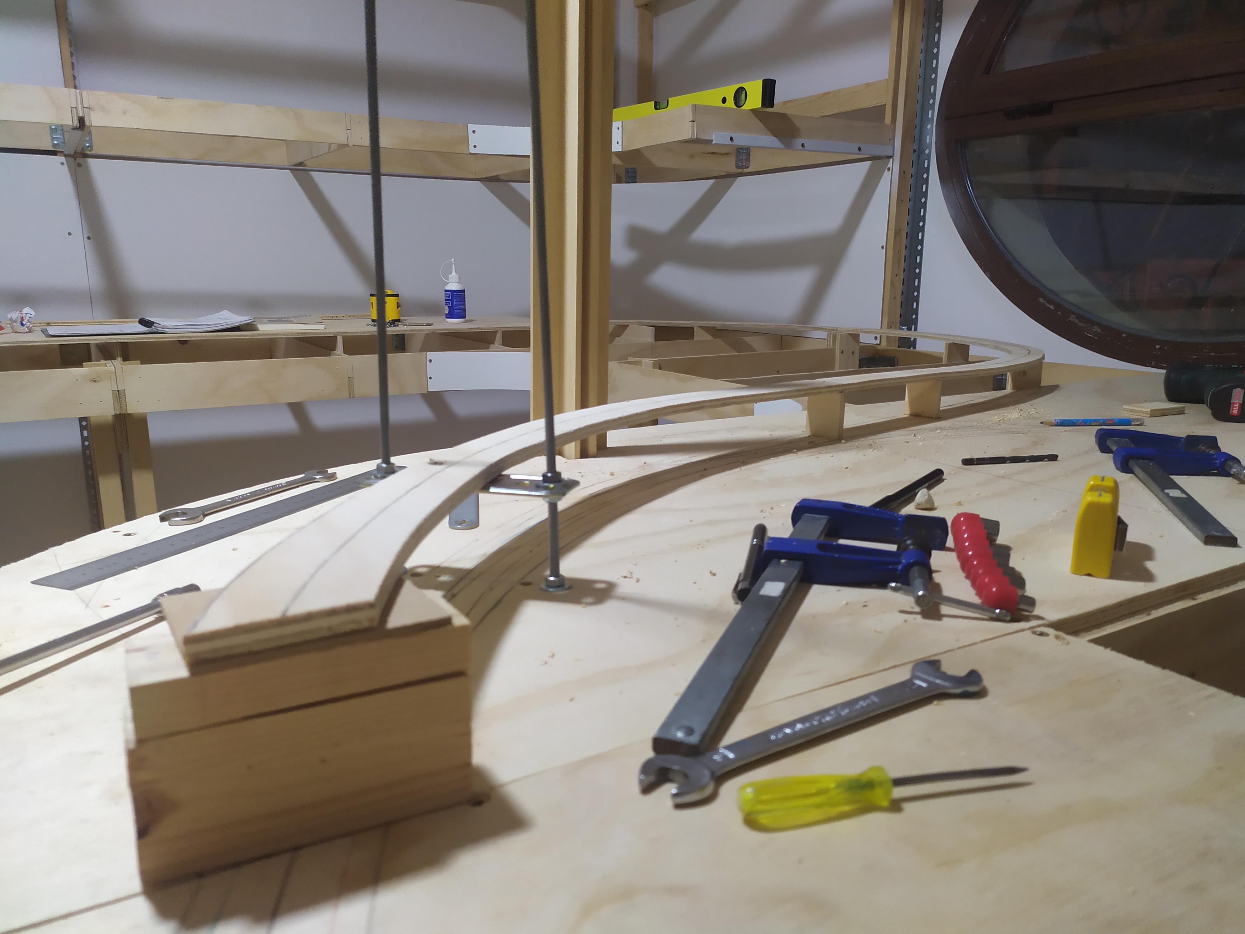

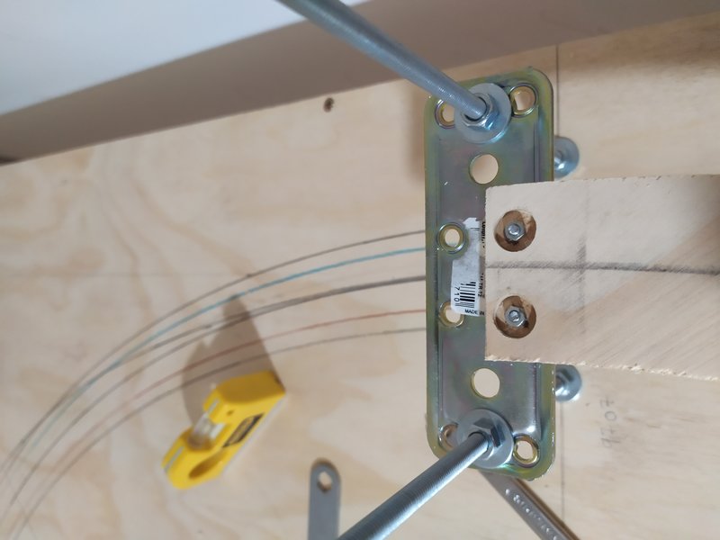

Aquí os muestro como voy fabricando la espiral. Como podéis ver he encontrado unas pletinas que me vienen muy bien como soporte de la pista y que comen al gálibo de altura tan solo 3mm. Indudablemente al ser de acero zincado son ultra resistentes. La unión de la pista con las mismas la podeis ver en la fotografía que es bastante clara.
La espiral tiene un radio de 67'2 cm y la pendiente se mueve entre el 2'5 y 2'7 %. Las diferentes alturas me las va dando la espiral concebida con el programa anyrail anteriormente. Podéis verlo en la parte donde construyo el plano hace ya un año u dos.

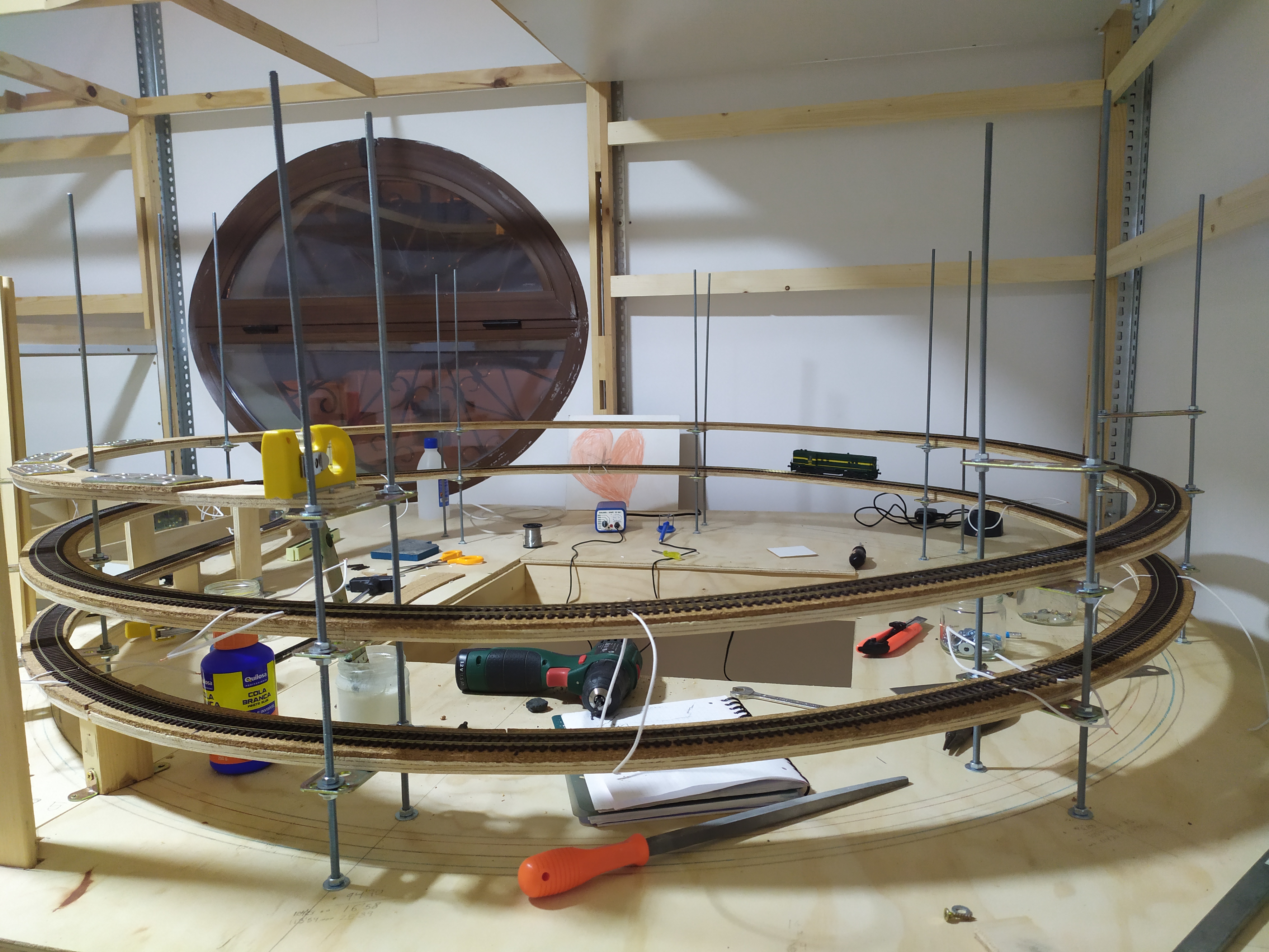

Empezando a montar la vía en la zona de la espiral.
Mucho trabajo, cortar carriles, soldar cables de alimentación cada 1'80m, soldar cables en cada extremo de cada sección de vía para asegurar el paso, colocar previamente el corcho...

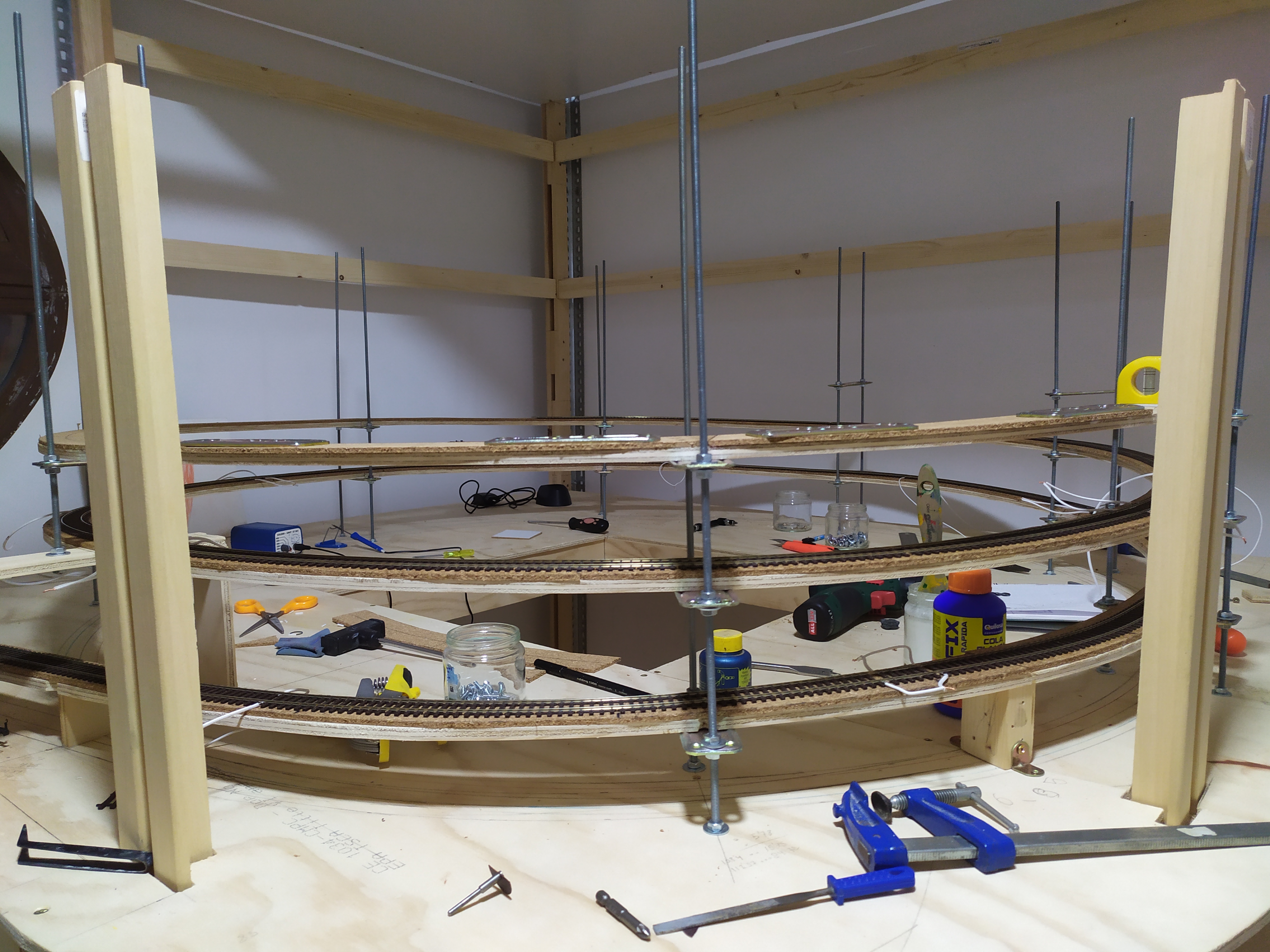

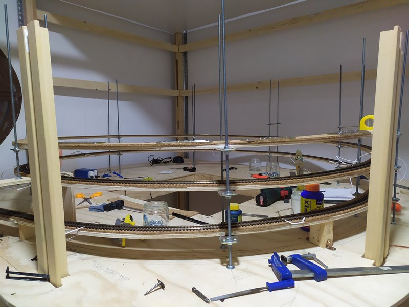

Hola a todos! Espero que estéis bien.

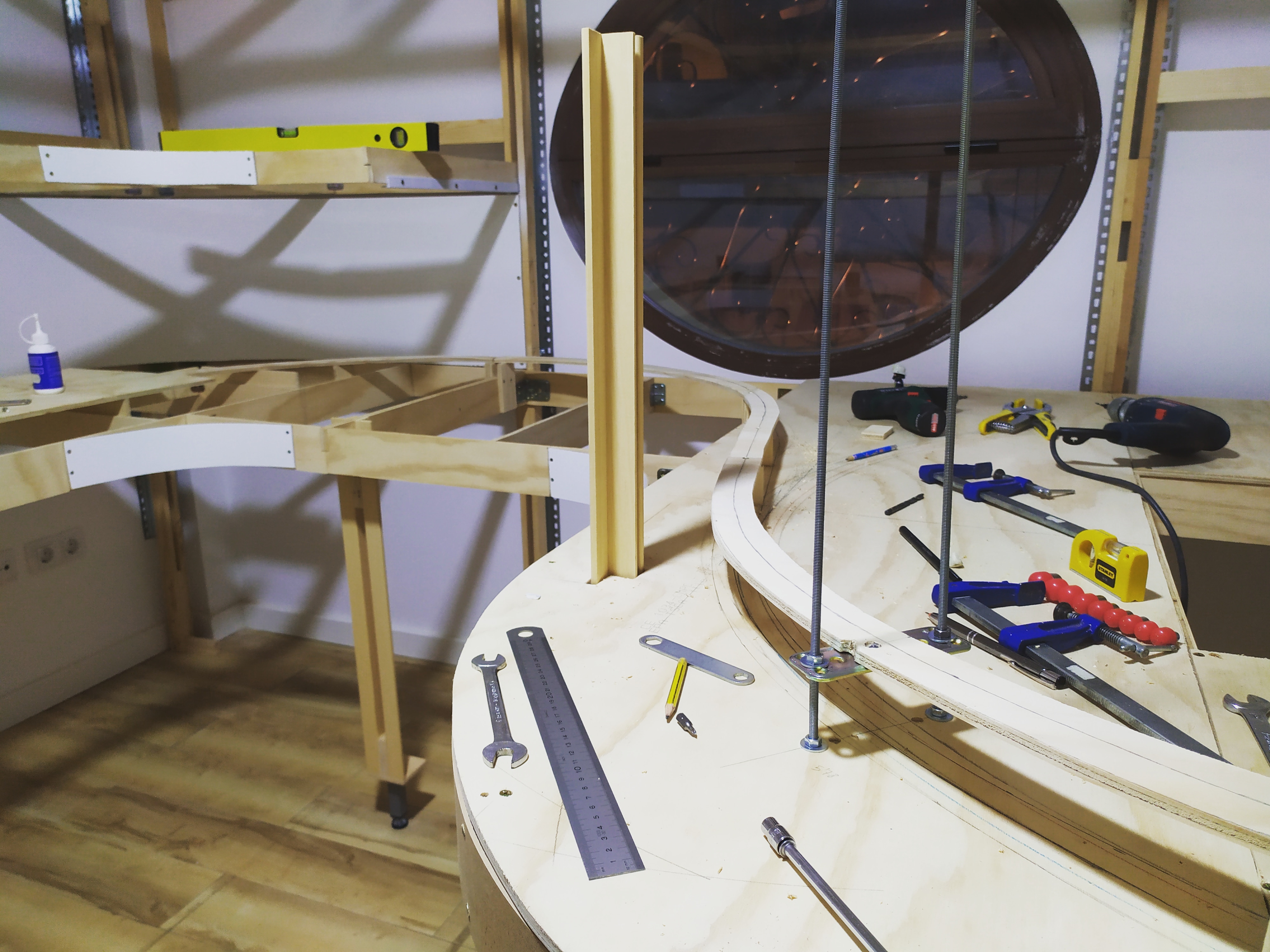

Os pongo un par de fotografías para que veáis como llevo la espiral. Estoy en la tercera rueda, en la quinta alcanzaré el segundo nivel de la maqueta.
