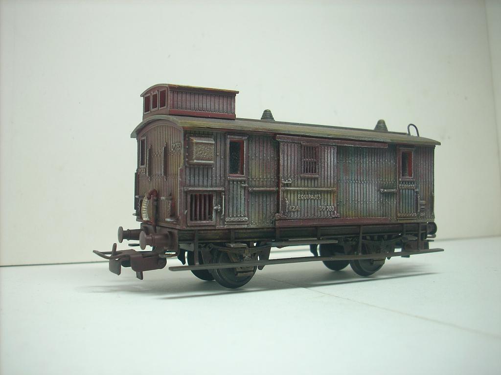

te ha quedado chapo pero un poco menos mejor lo digo porque se le da un aire a ciertos vagones que hay en canfranc de madera que....... pero igualmente chapo por cierto, que tecnica usas?

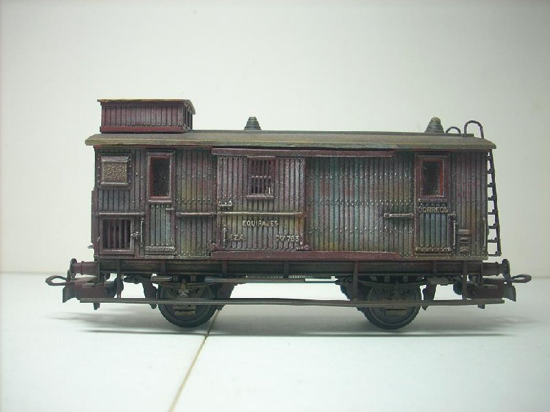

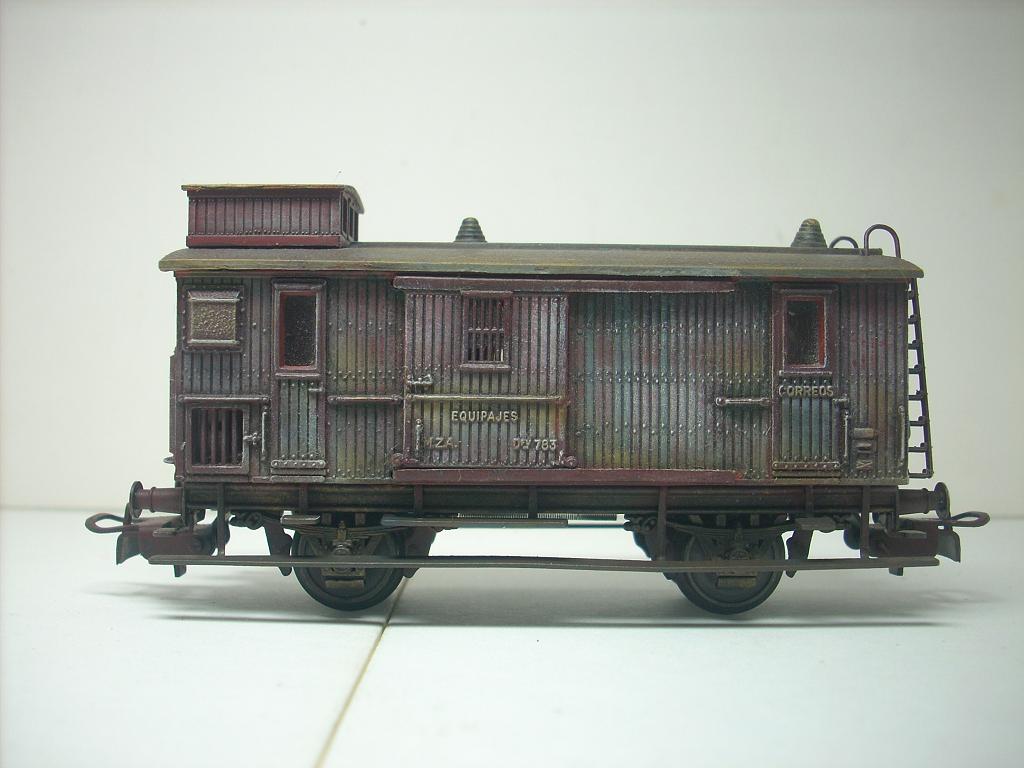

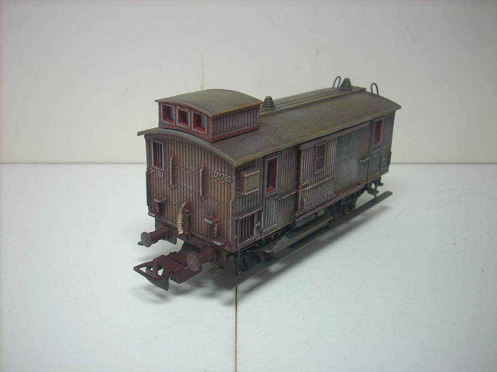

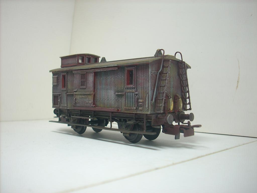

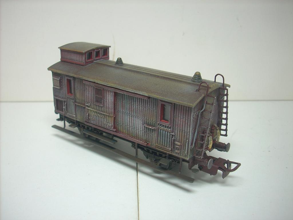

Gracias AratreN, te explico un poco la tecnica que he utilizado:
Techo:
Patina marron muy suave
A pincel seco en varias zonas ocre marron y gris londres.
Carroceria:
Primero he pintado tablillas aleatoriamente de marron caoba y gris basalto
Una vez hecho esto le he dado un lavado de negro
Despues a pincel seco gris londres y algunos toques de ocre marron
Bajos:
Primero los he pintado de rojo negro
Luego a pincel seco ocre marron
Y por ultimo a pincel seco tambien negro en algunas zonas
Las escaleras estan pintadas con marron rojizo y luego a pincel seco con gris cielo.
Para resaltar las inscripciones y como ultimo toque a pincel seco le he dado gris cielo.
Aunque el resultado no guste a muchos, ya que queda un tanto recargado, es mi forma de envejecer y me gusta como quedan los resultados, aunque tengo muy en cuenta las opiniones que me dais para ir aprendiendo poco a poco.
Las pinturas y patinas que utilizo son acrilicas de vallejo, el aerografo solo lo he visto en catalogos, jejeje, pero estoy deseando hacerme con uno aunque con los tiempos que corren....
Saludos ximo.

Joderrr
tien la misma pinta que los que habia en aranda para desguazar.
Como lo ha hecho con acido o algo asi???
un saludo ;)

Madreeee, parece que le a caido lluvia acida, jeje. Esta chulo da el pego que se le esta pudriendo la pintura. Yo tengo algunos vagones de estos y la verdad que tendria que hacerles lo mismo. Un saludo y buen trabajo.

Perosnalmente no me gustan los vagones tan envejecidos que parecen de desguace.. pero bueno para gustos los colores, pero el efecto de desguace es inmejorable...

liquigas, te ha quedado muy chulo el efecto de putrefacción de pintura en esa ramona. Enhorabuena!!!

;) Se ve que ha tenido una vida muy ajetreada...

Aún así, si te animas acontarnos como lo has hecho, estaríamos encantados.
El realismo del deterioro de la pintura y aparición del oxido es muy real, me ha gustado mucho.
Valla virtuosos del envegecimiento que estáis hechos.

Puede ser ¿barniz calentito?. Aunque el soporte puede sufrir, no se, no se.

Es la primera vez que veo un efecto de envejecido como este, curioso... muy curioso...
