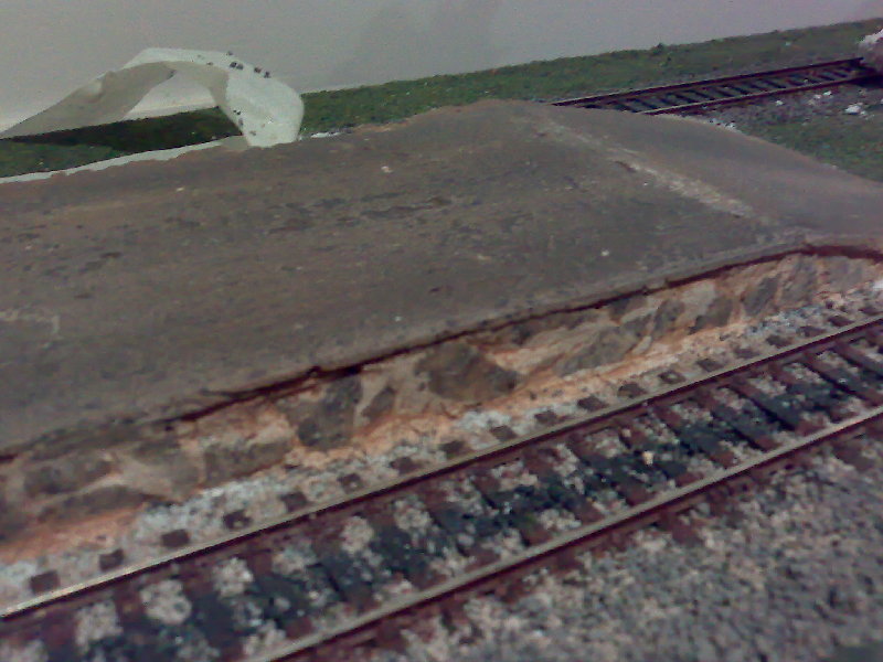

Aqui estoy otra vez con otra foto, al final todavia no prove a teñir la mezcla, pero si le he dado color. lo he dejado con inperfecciones por el centro y los cantos, para simular los desperfectos por desgaste.
Cuando pueda hago la prueba de mezclar el tinte con el amasado.

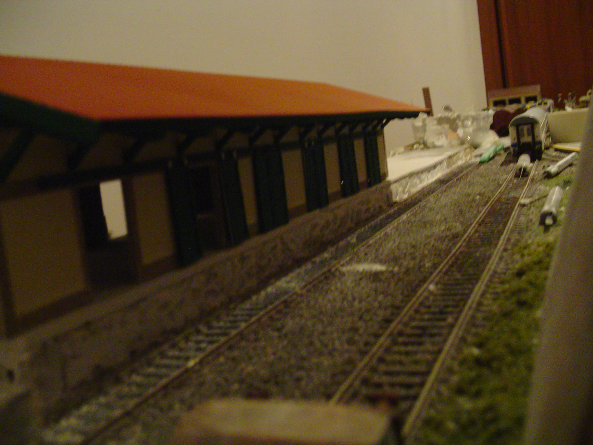

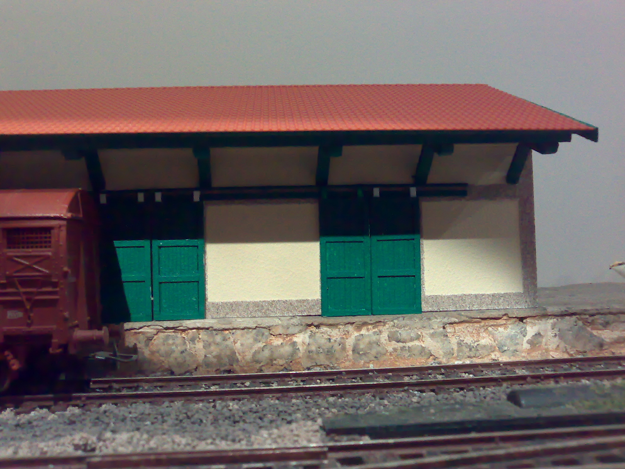

Hoy no he podido aguantarme mas, y he sacado una foto de la sorpresa que estaba preparando, todavia le falta mucho trabajo para terminarla, pero hoy os dejo una foto, cuando lo termine al 100 %, sacare mas fotos.
Quiero especificar, que las puestas de corredera que se ven, son funcionales, asi podre abrirlas y cerrarlas a mi antojo.
La fachada trasera la tengo muy verde, ya que me falta realizar el cubrimiento de "Piedra",
y el interior todavia esta sin empezar.

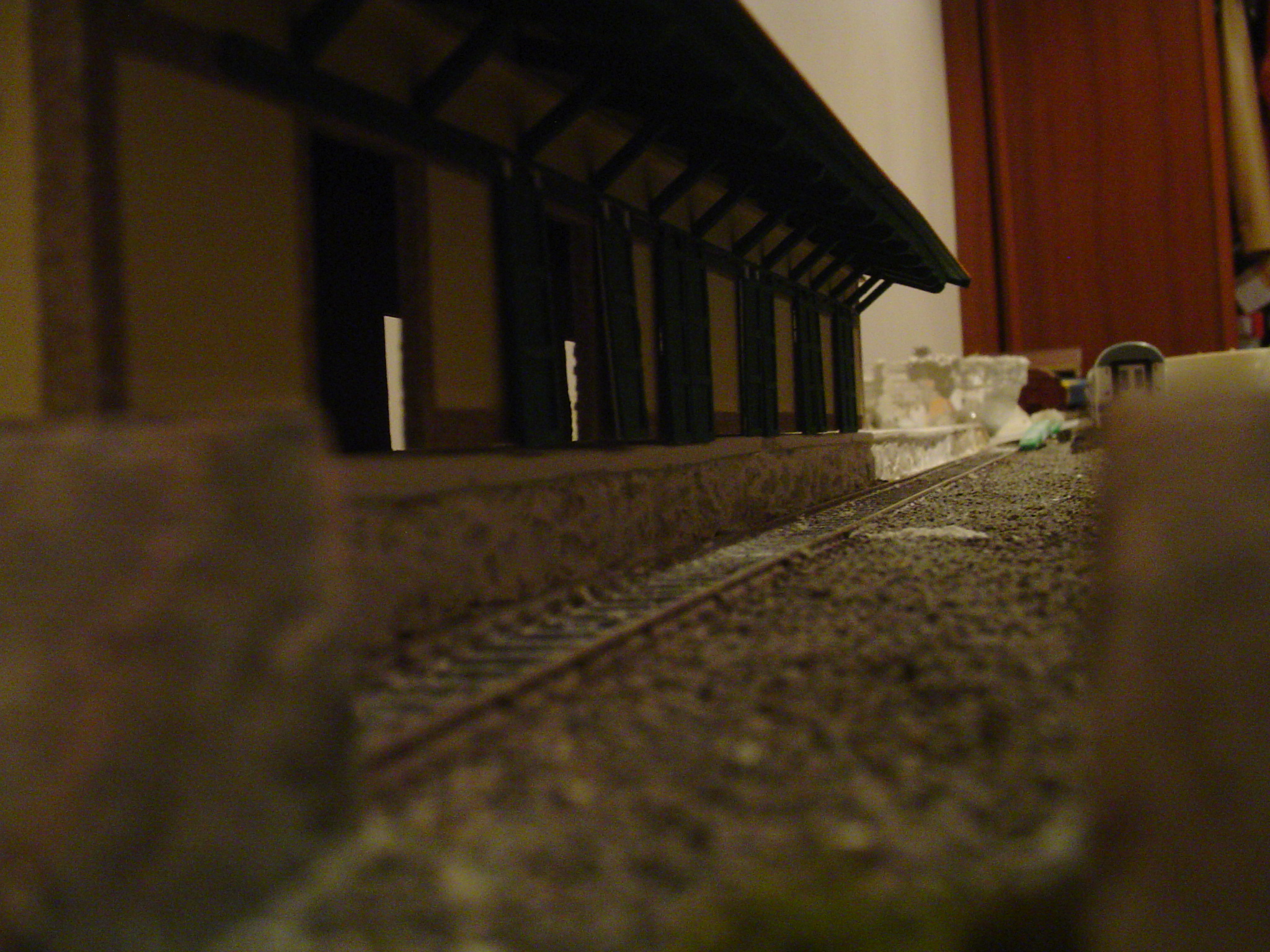

Hola a todos, este proyecto me esta llebando mucho tiempo, pero hoy os voy a mostrar como va la cosa. Espero que os gusten, y sobre todo espero vuestras opiniones.
Un saludo a todos y feliz año
Como se puede apreciar, los 2 modulos que forman la estacion andan un poco rebueltos por las obras
Todavia le faltan muchos detalles al interior, pero me parece que va a quedar bastante bien

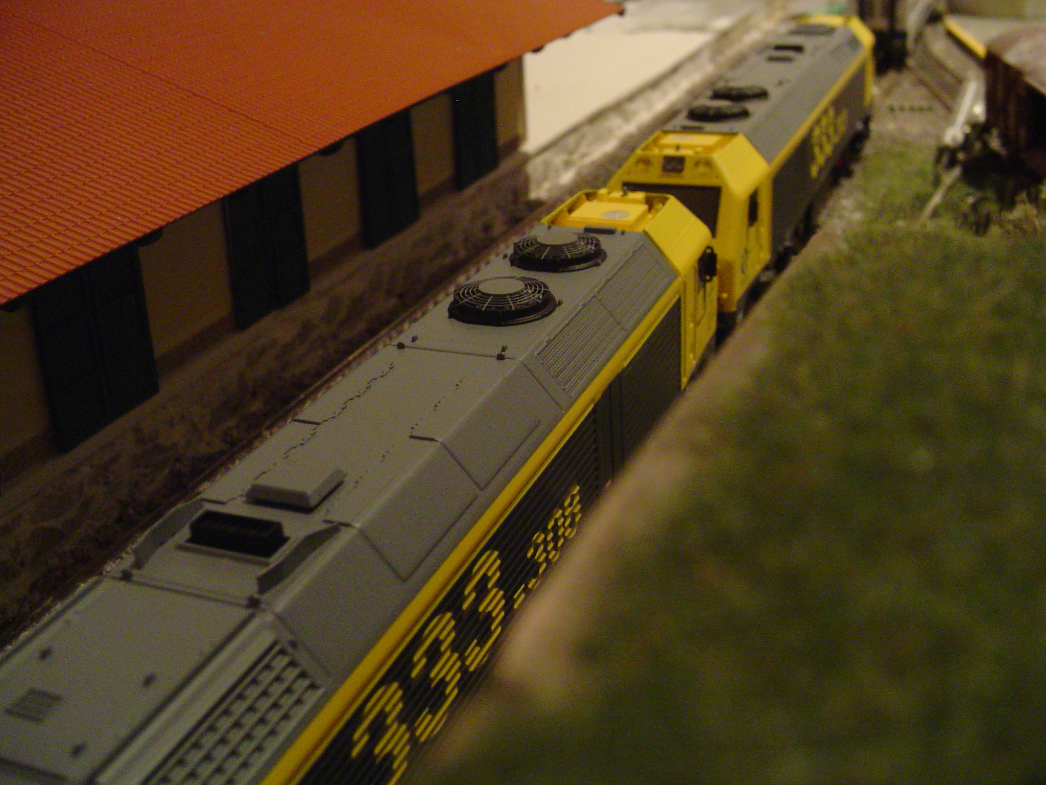

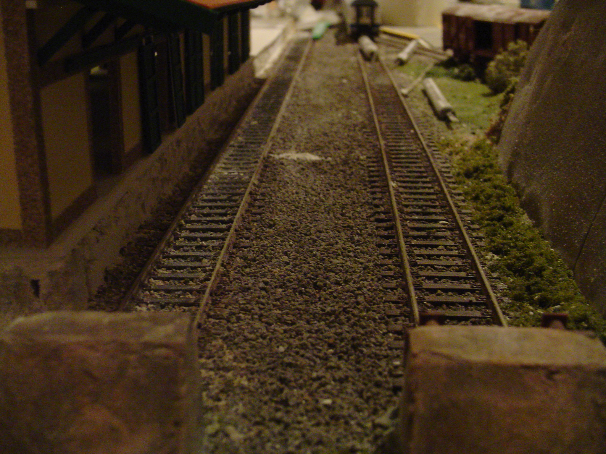

Muestra de las 2 vias muertas, la de la izquierda sera ocupada por J,y La derecha por alguna locomotora en reserba

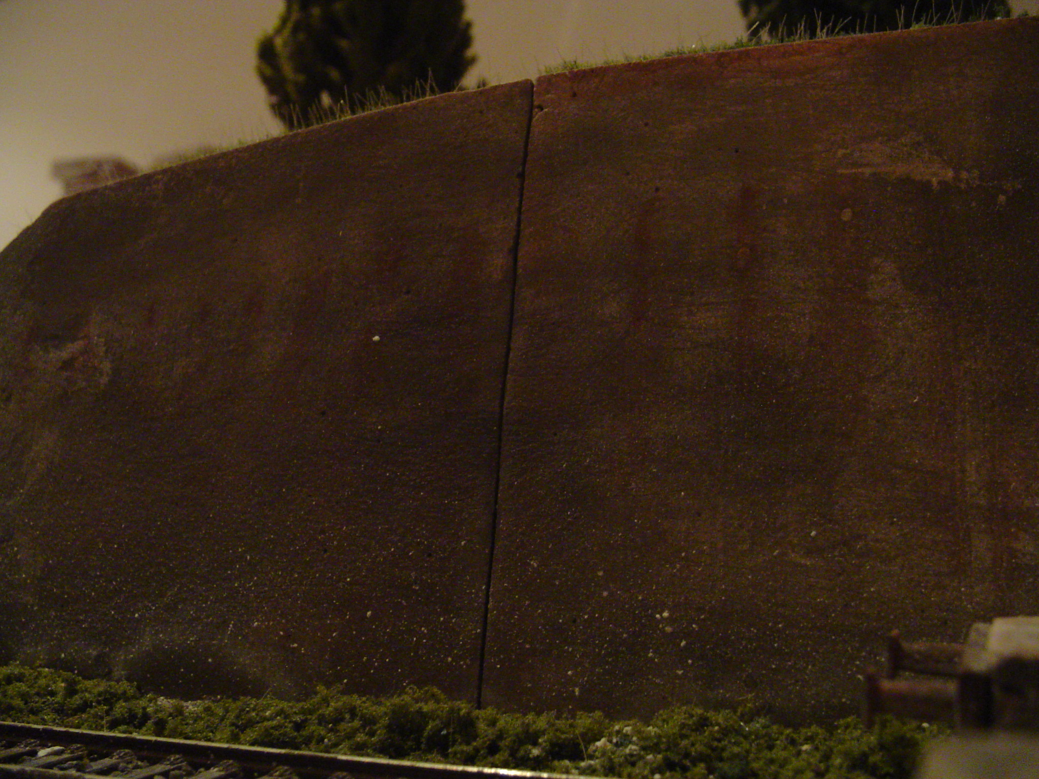

Detalle del muro de contencion, se aprecia la corrosion del forjado
Foto realizado por un aficcionado que estaba encima del muro, jejeje

Anda la virgen si eso es identico a Monforte, el muelle con las 333.3 Capaz el aficionado fuera yo hace algun tiempo, jeje. Magnifico trabajo, como siempre. Un saludo.
Nota 05 Ene 2009 00:28
Mensajes: 202
Ubicación: Boiro(A Coruña)
Registrado: 04 Ago 2008 22:25
Hola Diurno, que bueno, realmente coloque esas 333.3 inspirado en la estacion de monforte, no pense que alguien se diese de cuenta jejeje
Tambien sabia que te habias de fijar en las locomotoras, ya que todos sabemos tu inclinacion al diesel.

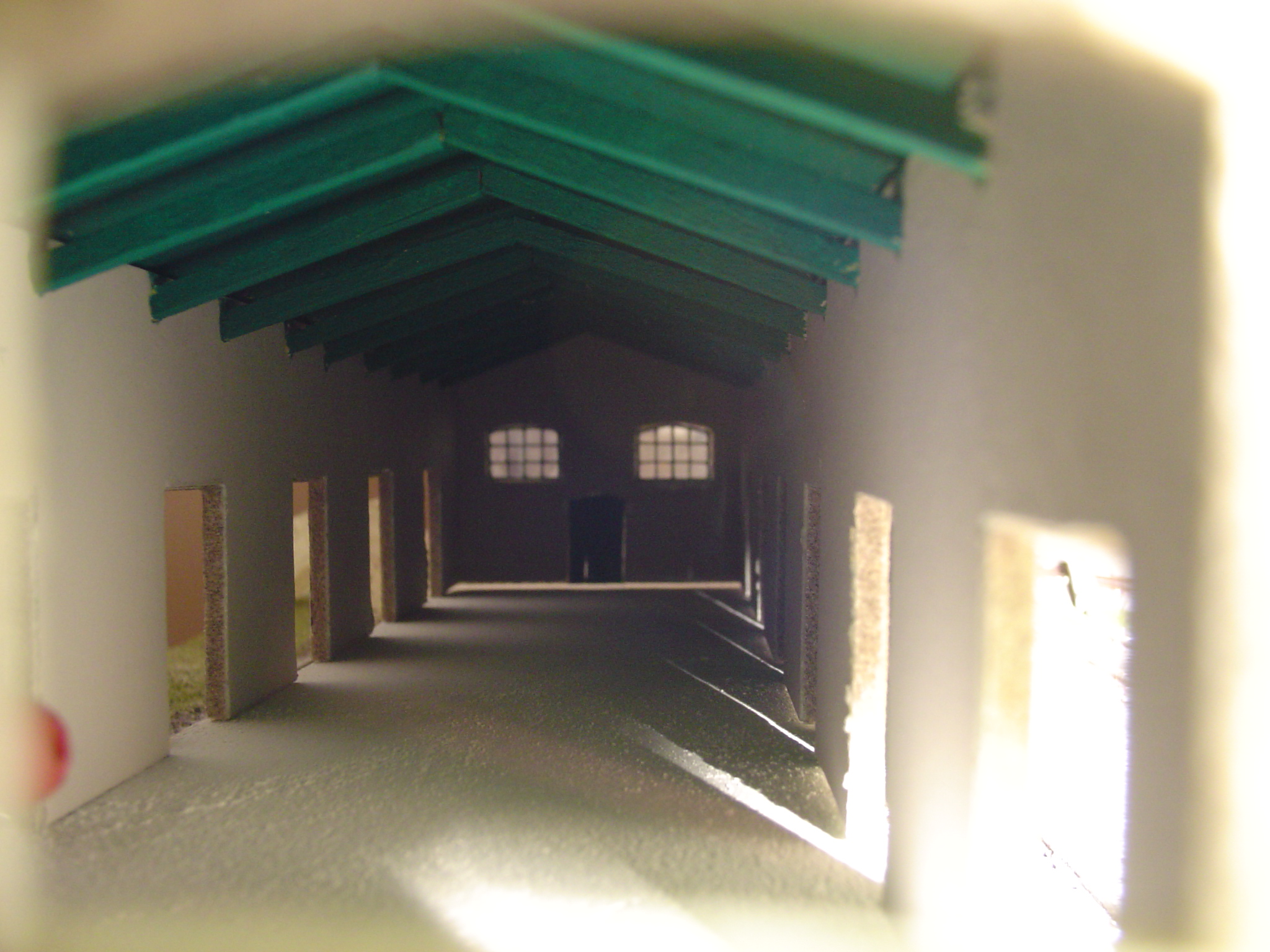

Hola Óscar,
cada día me gusta más la maqueta, y espero una fotografía en la que se vea la totalidad de lo construido.

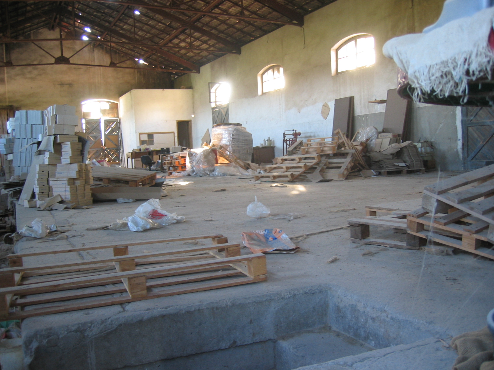

Ahora voy a intentar "colgar" una fotografía del interior de un muelle de carga,
Pd. estaba ya abandonado en el año 2006

Badillo, mañana por la tarde te explico con fotos todo lo que necesites saber, ahora no tengo tiempo para esplicartelo bien.
CdeA, muchisimas gracias por la foto, ahora le hare una franja en gris, a lo largo de la pared, un cuartito(Sera un baño o algo asi) y buscare alguna mesa y silla, pondre un tablon para colgar papeles y una bascula.
Tenia pensado pintar rallas amarillas por el suelo para delimitar las zonas donde se depositan los paletizados, pero creo que sera mejor sin ellas.

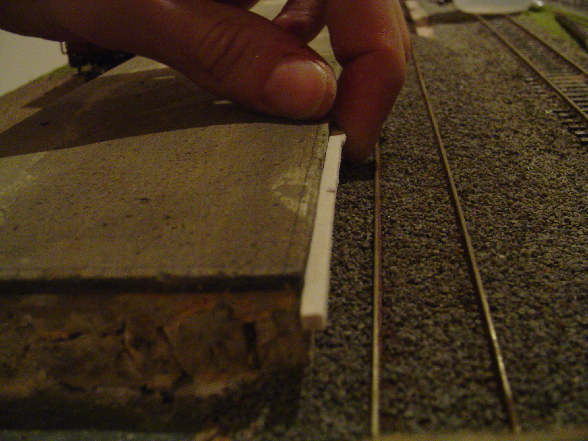

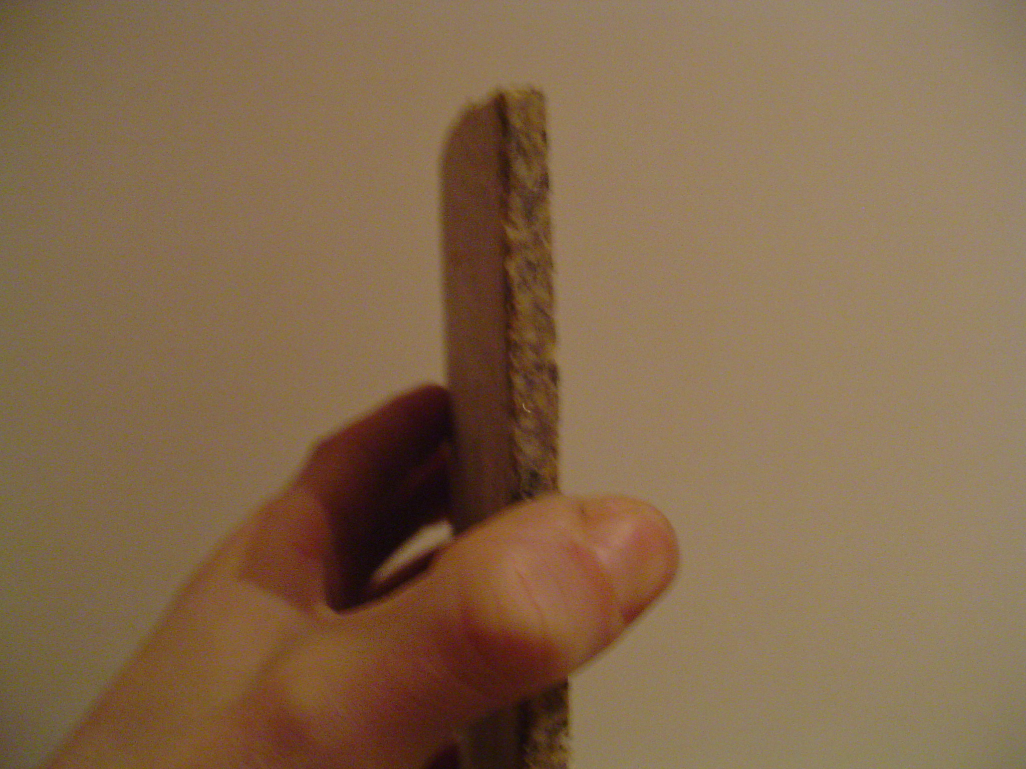

Hola badillo, te voy a mostrar 1 poco como se hace, puede que alguna cosa no la entiendas, en caso de ser asi avisame que te lo vuelvo a explicar.
En principio utilizo los mismos metodos que en la construccion real, pero aplicado a escala.

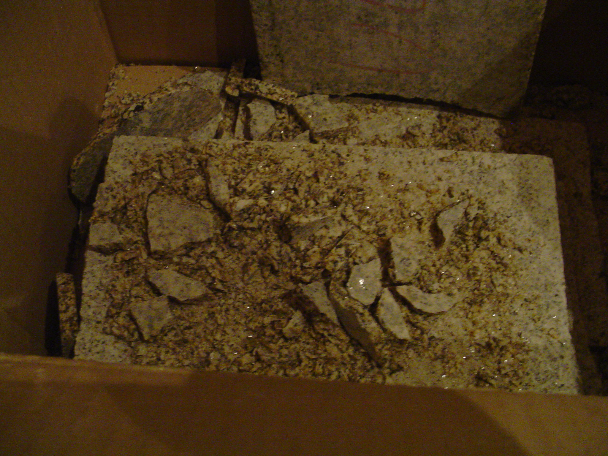

para hacer el muelle de carga, trituro piedra, obtenida de unos retales de obra, selecciono las piedras del tamaño que quiero poner, marco en la maqueta la zona donde se instalara el muro con cinta de carrocero, asi evito manchar la via con la perliescayola.
Luego voy colocando las piedras pegandolas con la propia perliescayola.
Primero levanto media altura, dejo secar 1 dia y coloco la otra media altura.

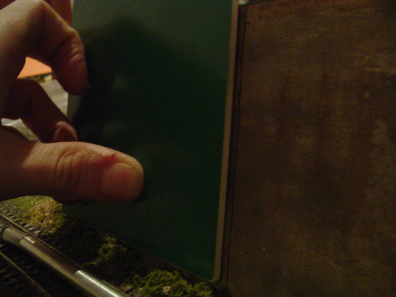

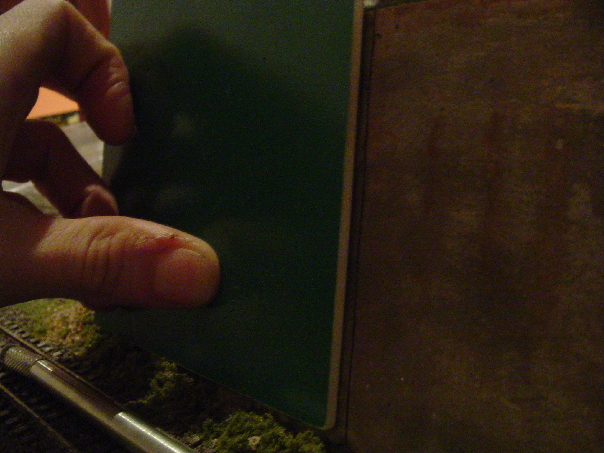

Antes de aplicar el relleno utilizo madera de balsa, para encofrar el saliente, me construyo una galga con un trozo de plastico, asi me evito medir cada liston que pongo.
Es conveniente no hacerlos muy largos, sino puede que nos coja forma de arco en el medio.
para sujetar el liston de madera, aplico un pegote de perliescayola(Despues con un pequeño cuter de modelismo retiramos sin problemas)
Una vez fijados los listones, empezamos a verter la perliescayola dentro de los muros, como la preparamos algo espesa, para que no se nos derrame cuando hagamos los salientes.
Con la ayuda de una espatula, procuramos dejarla lo mas liso posible, dejando unos milimetros mas alta del que va a ser el resultado final.
La dejamos secar unos dias, retiramos los listones, y lijamos la superficie y los laterales con un taco de lija, procurando dejarlo lo mas liso posible.
Si nos queda algun hueco, lo tapamos con perliescayola, dejamos secar y lijamos.
Asi hasta dejarlo al gusto.
La parte inferior del bordillo, lo perfilamos con un cutter para modelismo, sacando las posibles rebarbas.
Es importante tapar los agujeros que nos queden entre las piedras, para dar un aspecto mas real.
Cuando lo tengamos listo, preparamos pintura diluida con agua, yo utilice mitad y mitan, y la aplique con una pequeña esponja.
Primero pinte de gris, luego negro, y pos ultimo un poco de marron claro.
La piedra a utilizar
Esta es la piedra troceada
Liston Utilizado para encofrar el bordillo
Plancha utilizada para encofrar el muro de contencion.
