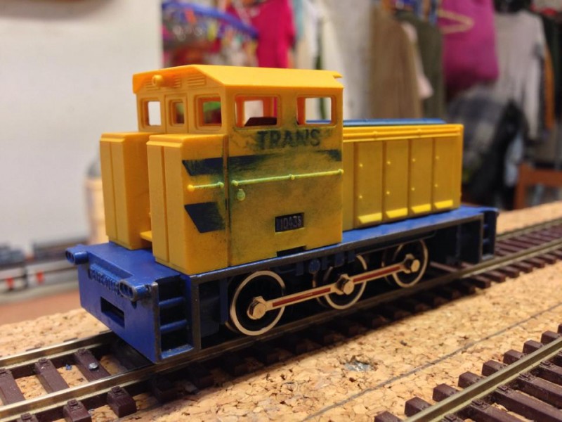

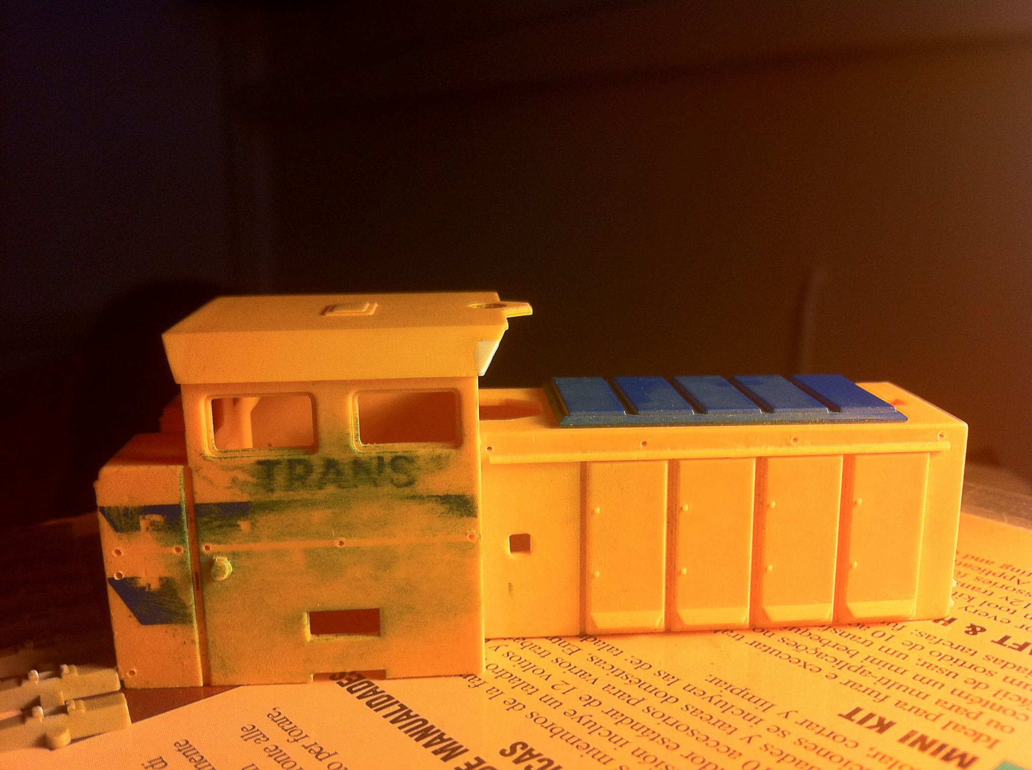

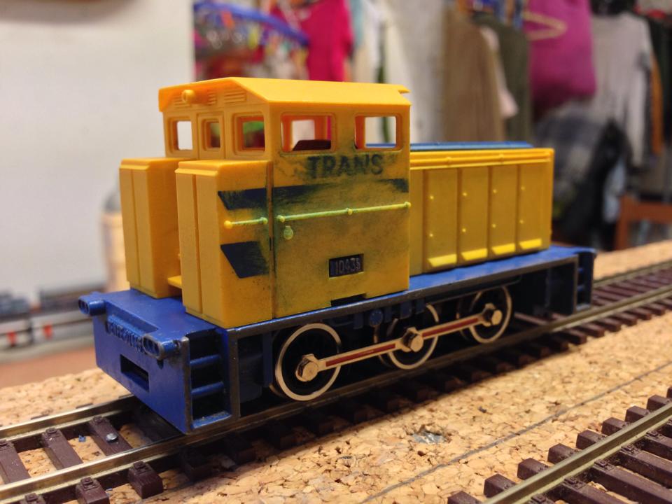

Yo empezé con un 304 Trans Container, muy probablemente de un equipo de iniciación, comprado en Ebay.es.

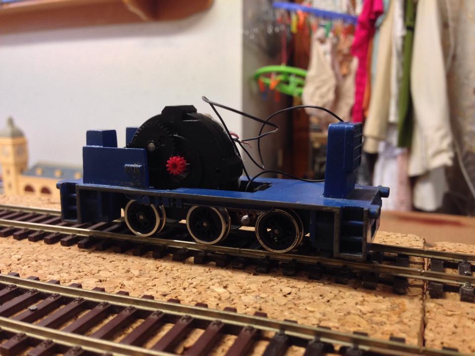

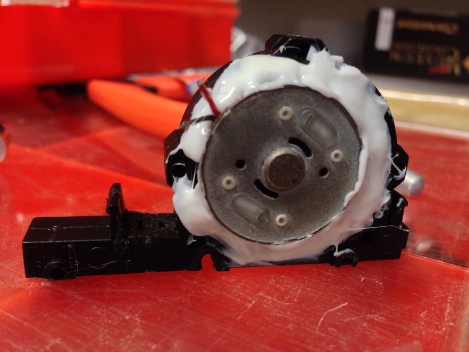

Empezé por el motor, como el motor original de Ibertren es demasiado ruidoso para mi, le adapté un motor de CD-ROM, pegado con pegamento caliente.

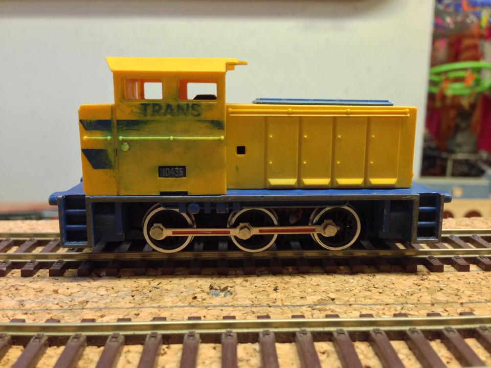

Le he colocado las ruedas normales ya que de origen trahía ruedas de disco. Y con ellas, las bielas.

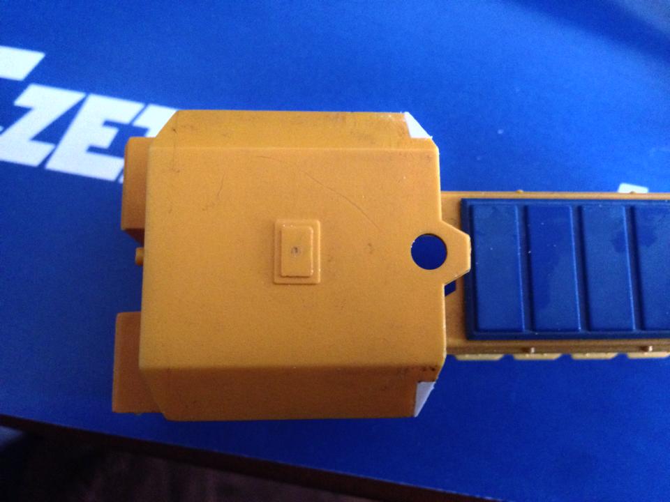

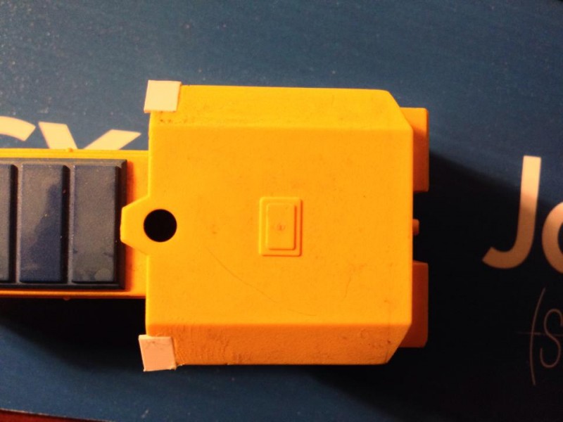

Traté de arreglar un detalle roto en la cabina. Pegados 2 cuadrados de plasticard...
António Antunes
Mensajes: 297
Ubicación: Setúbal/Penha Garcia (Portugal)
Registrado: 16 Jul 2008 17:55

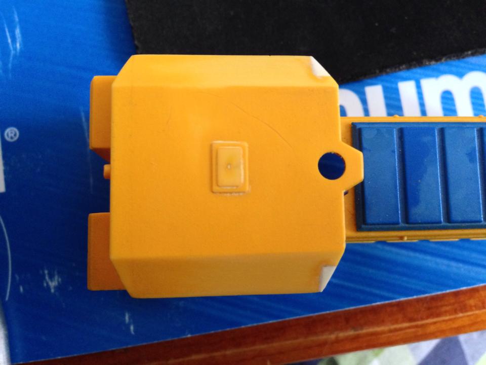

Recortados eses cuadrados...
António Antunes
Mensajes: 297
Y aplicado, para finalizar, masilla para disfrazar la unión plasticard/cabina.

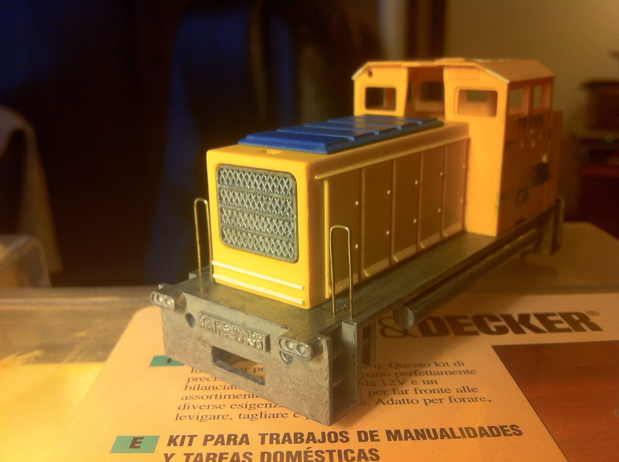

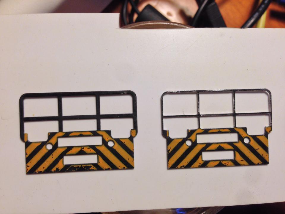

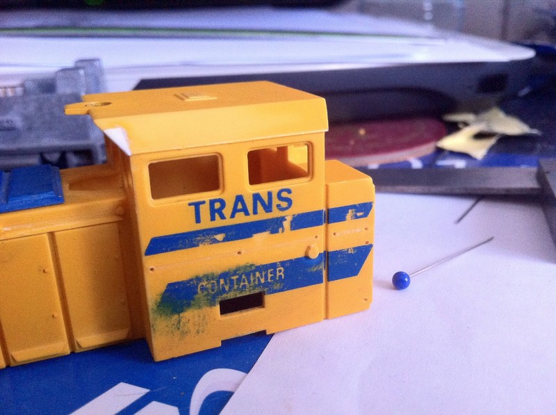

Pasamanos frontales originales afinados.

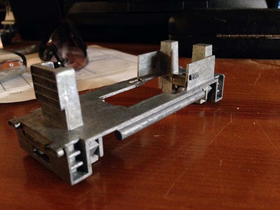

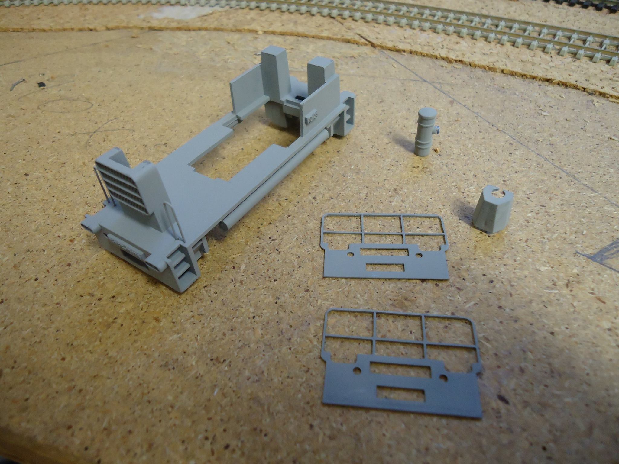

Bastidor decapado listo para pintura.

Agujeros para pasamanos de la cabina abiertos.
António Antunes
Mensajes: 297
Todos los agujeros abiertos.
António Antunes
Mensajes: 297
Pasamanos del bastidor instalados.

Las bielas son separadas, dos por cada lado del locotractor.
Tuvo de tornear las pestañas de las ruedas, ya que mis carriles son del codigo 75 de Peco, y ni en el código 83 pasava...

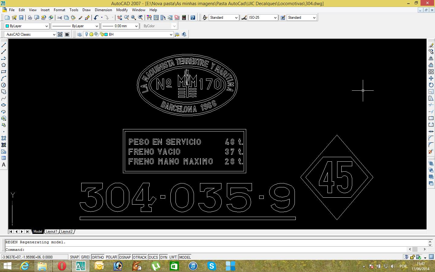

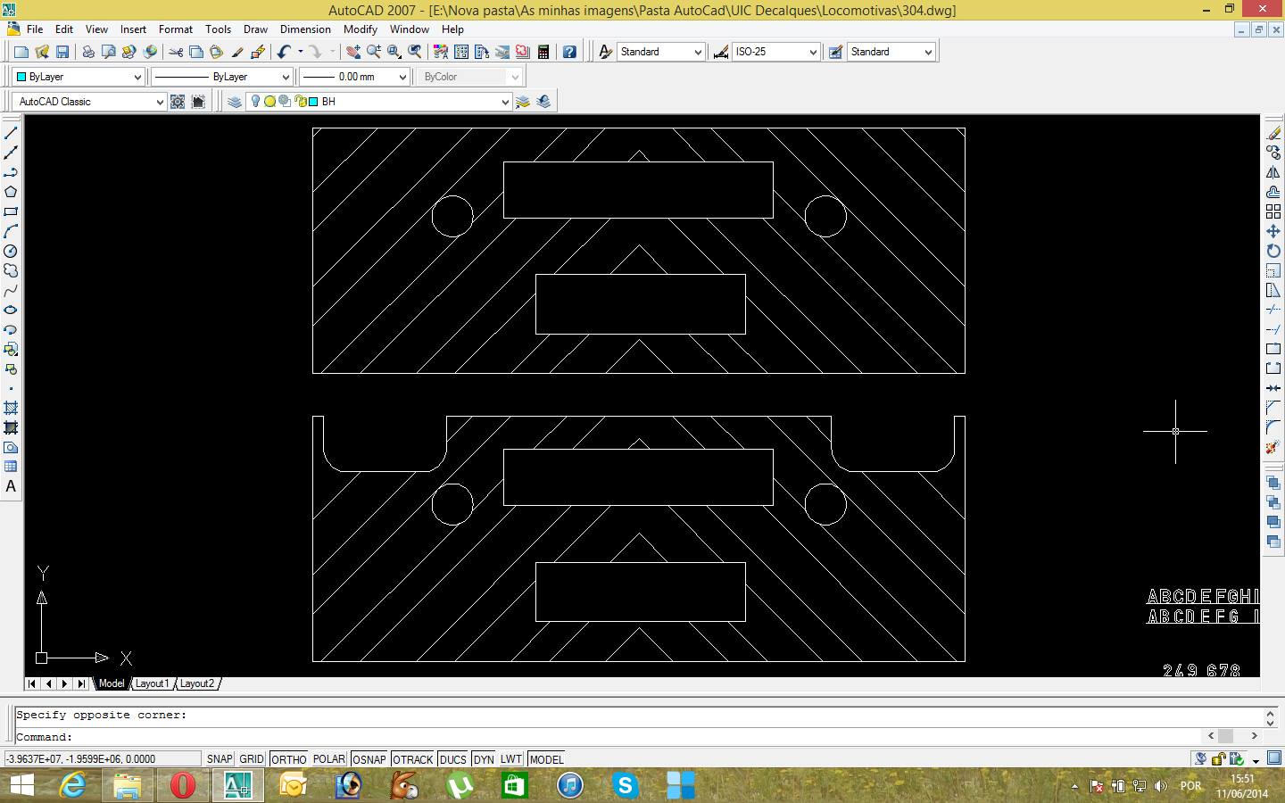

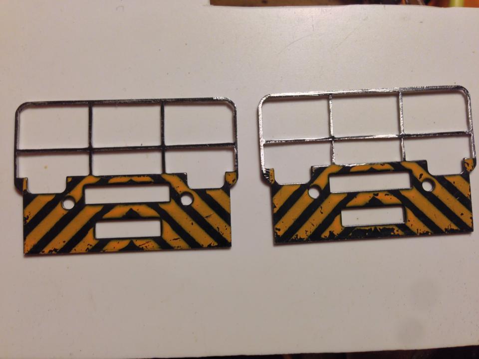

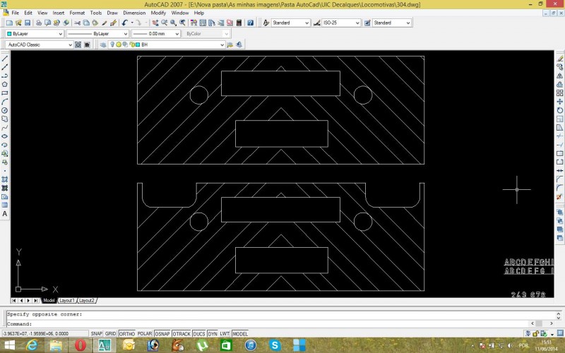

Dibujos para la fabricación de las calcas.
