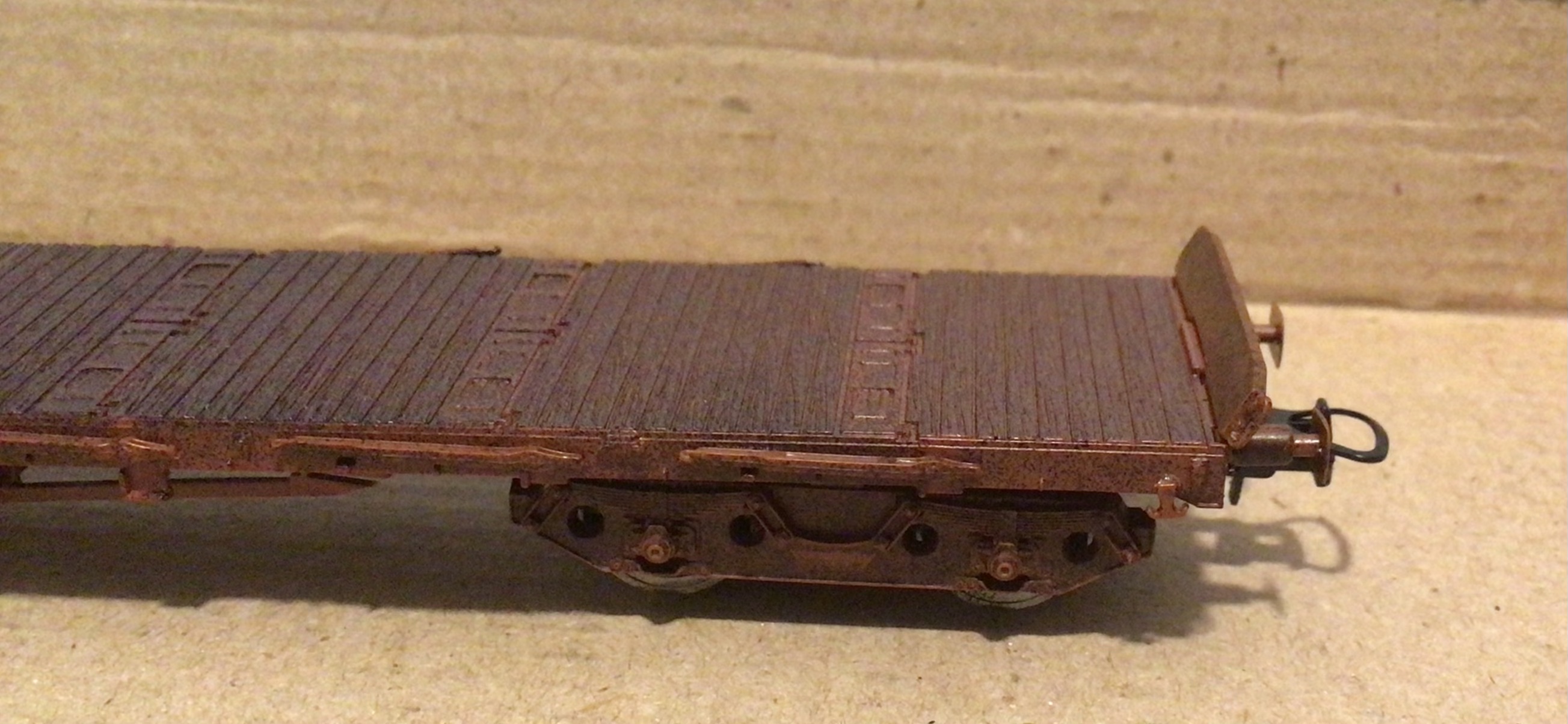

269069 escribió:
Unas fotos más des-de el barrio de Els Canyars…

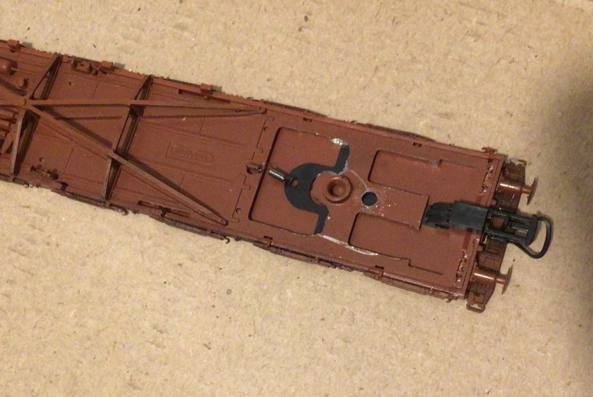

Me gustaría saber cómo has aproximado los bogies a los extremos de la plataforma y has solucionado la elongación de la cinemática
Podrías aportar algunas fotos?

Buenas,
Para aproximar los bogies a los extremos taladré el chasis, haciendo un agujero similar al existente hacia el extremo del vagón. No toqué para nada la cinemática. En cuanto pueda ver si pongo alguna foto.

Mensajes: 1453
Registrado: 17 Jun 2009 11:46
Gracias por la respuesta
Si te agradecería las fotos para hacerme una mejor idea, ya que tengo tres plataformas de estas pendientes de esa reforma

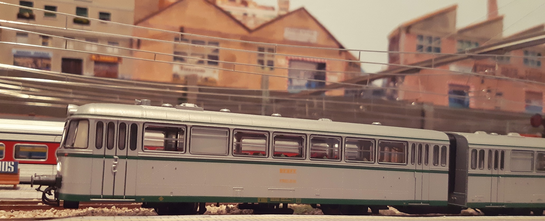

Te dejo unas fotos.
Como ves, el nuevo agujero permite que la cinemática tenga su juego, ya que el bogie encaja pero no llega a trabar el mecanismo del enganche. Por contra, el bogie no queda anclado, si levantas el vagón, se sale el bogie. No obstante, sobre la vía el comportamiento es bueno; el peso de la plataforma sujeta el bogie.
Me inspiré en las instrucciones del compañero 7700 en este enlace, página 2. Hay que hacer una pequeña “cirugía” en el chasis:
https://forotrenes.com/foro/viewtopic.p ... 5&start=20
Es una chapuza pero el resultado a mi ya me va bien.

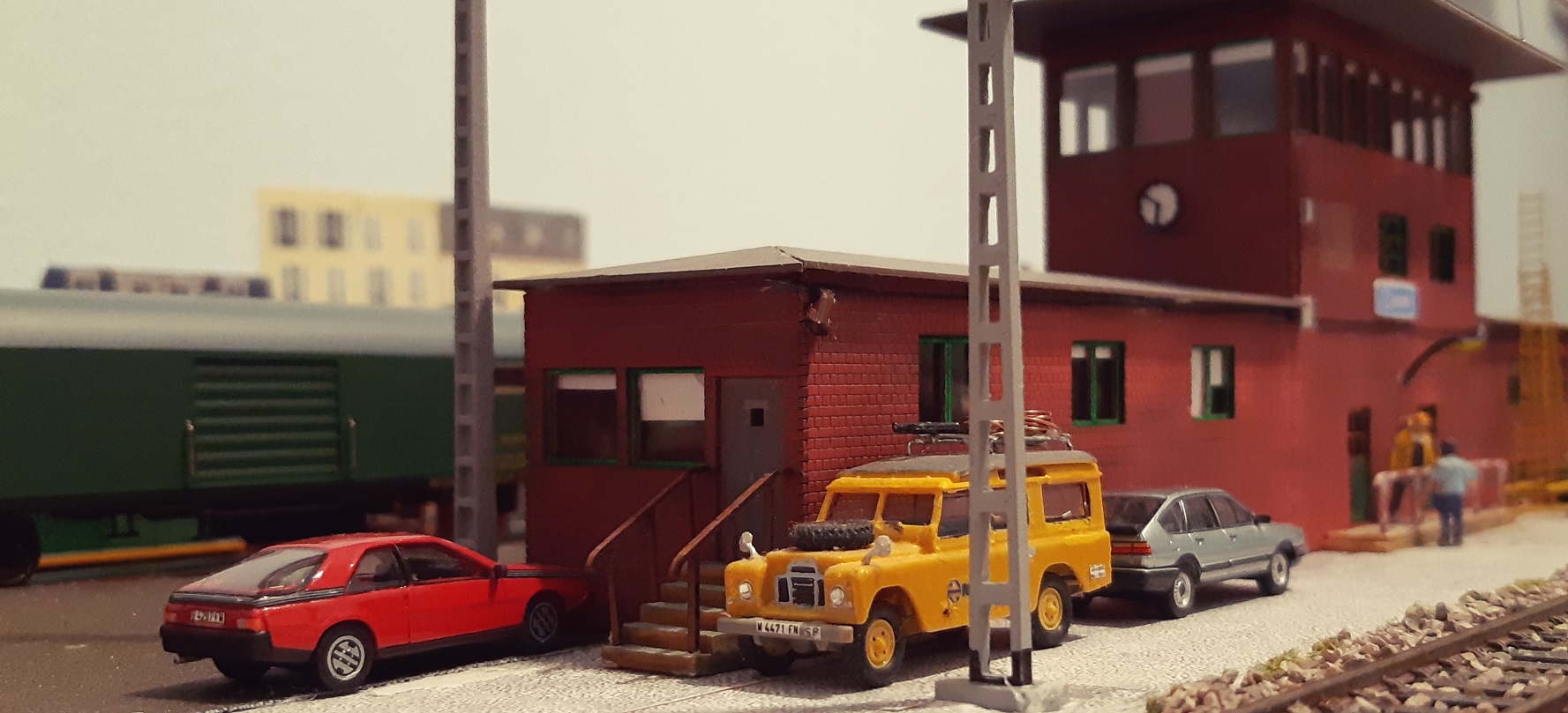

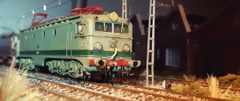

Os dejo nuevas fotos

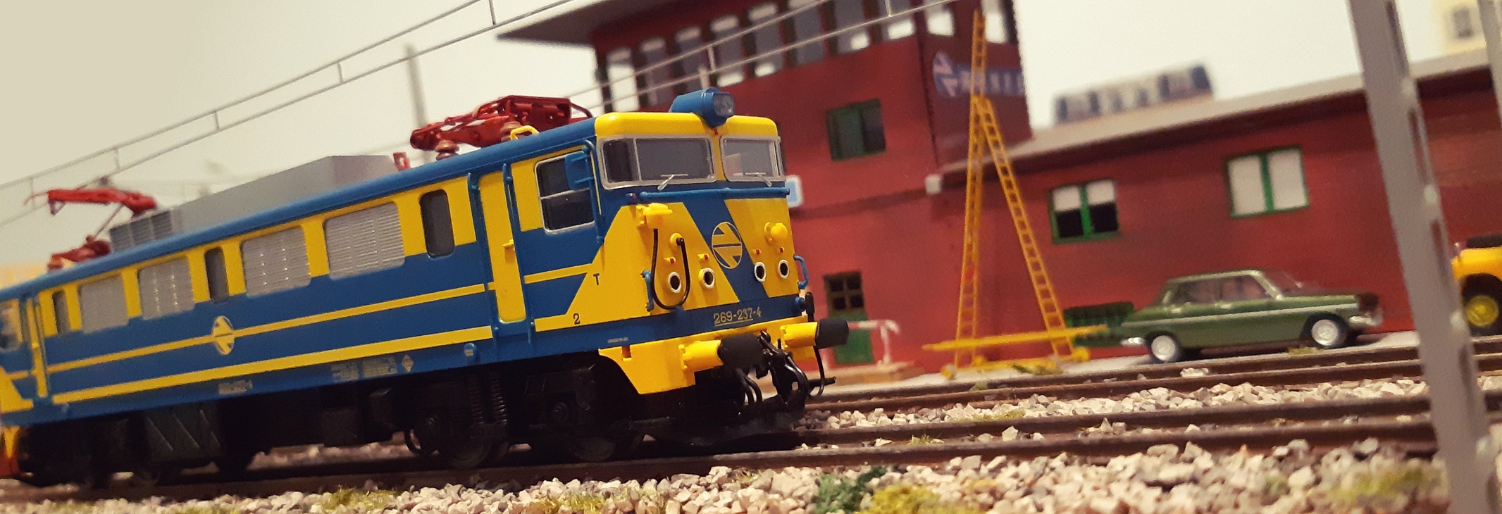

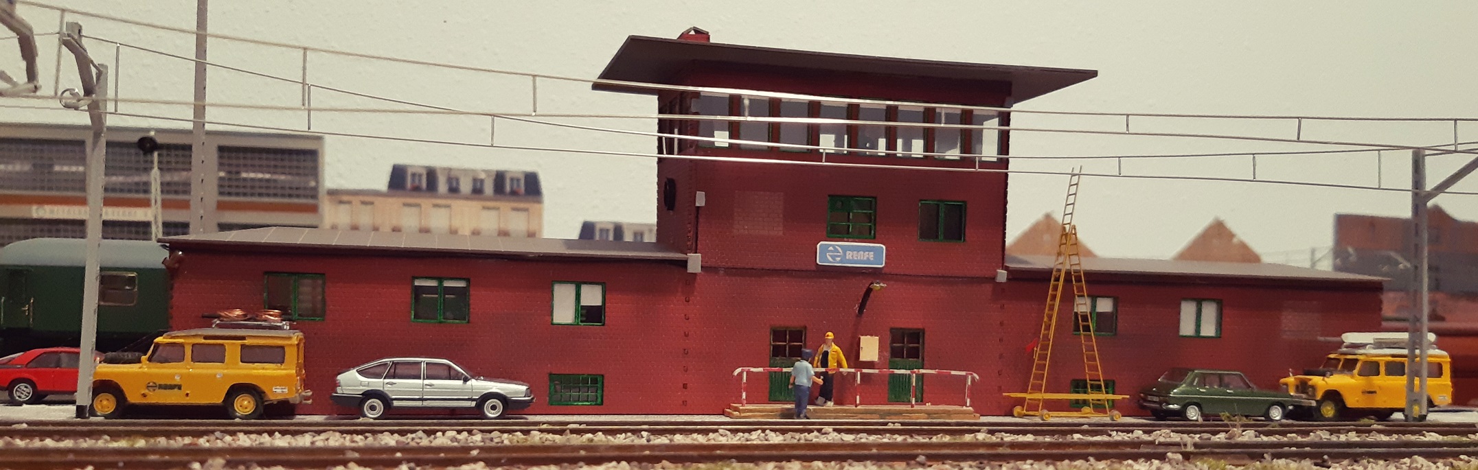

Entrando en Clasificación y depósito.

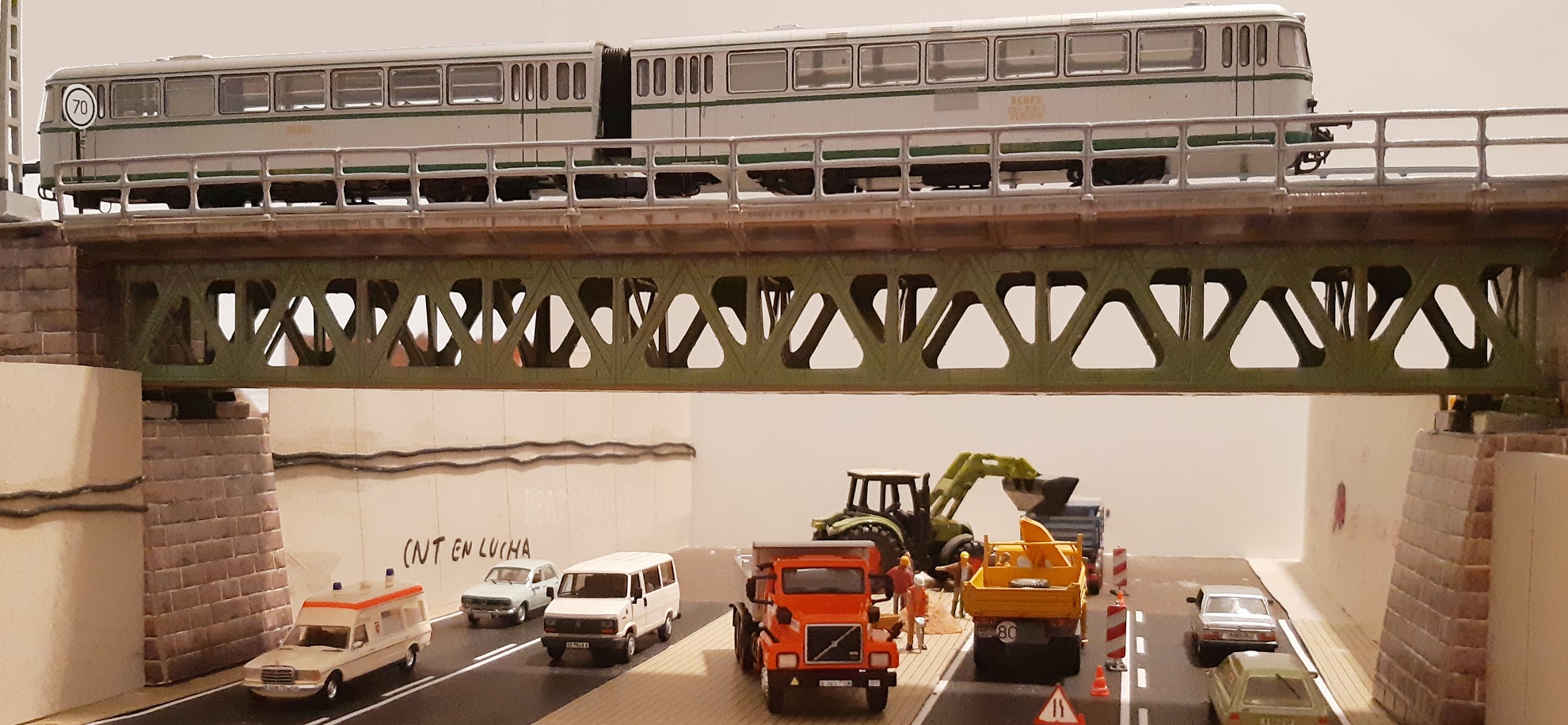

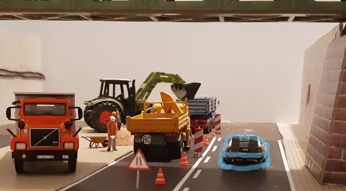

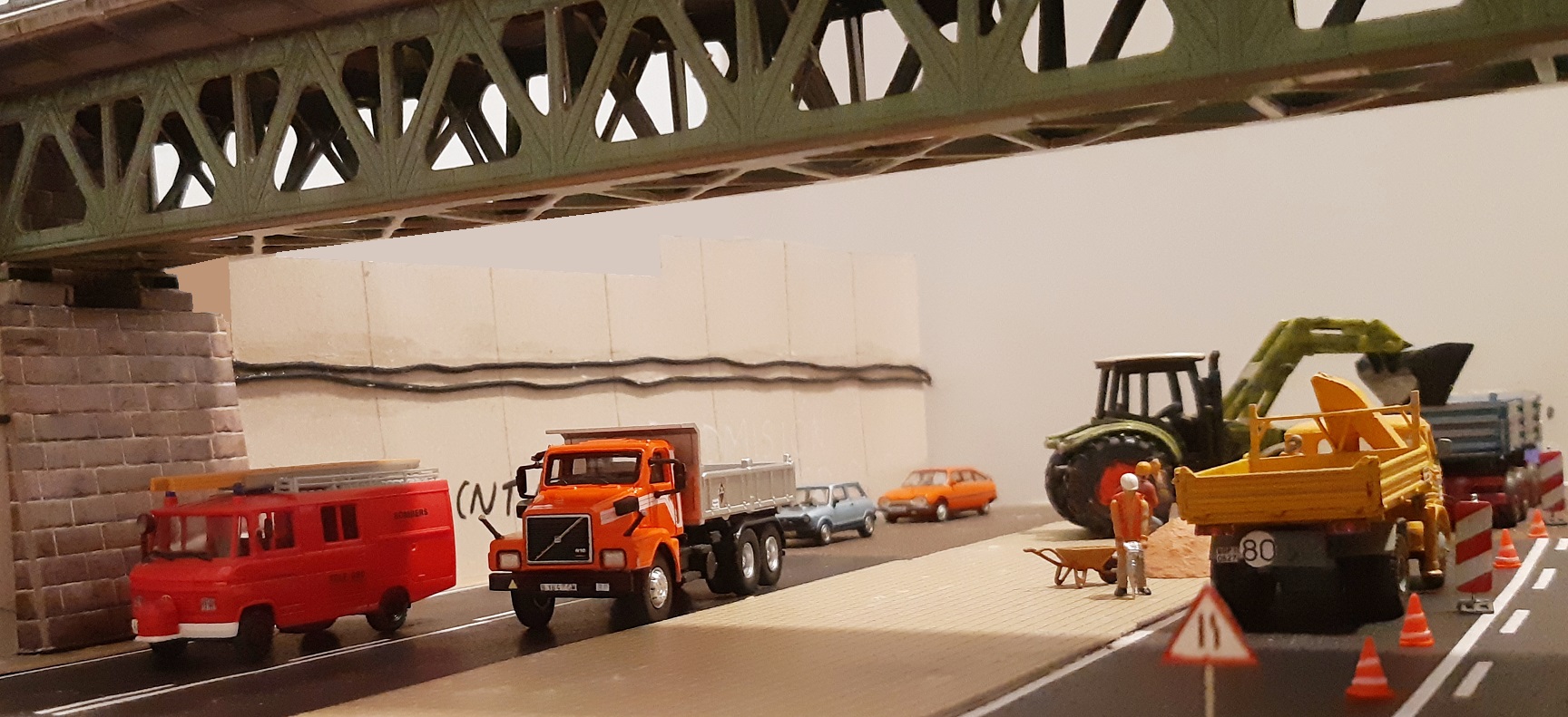

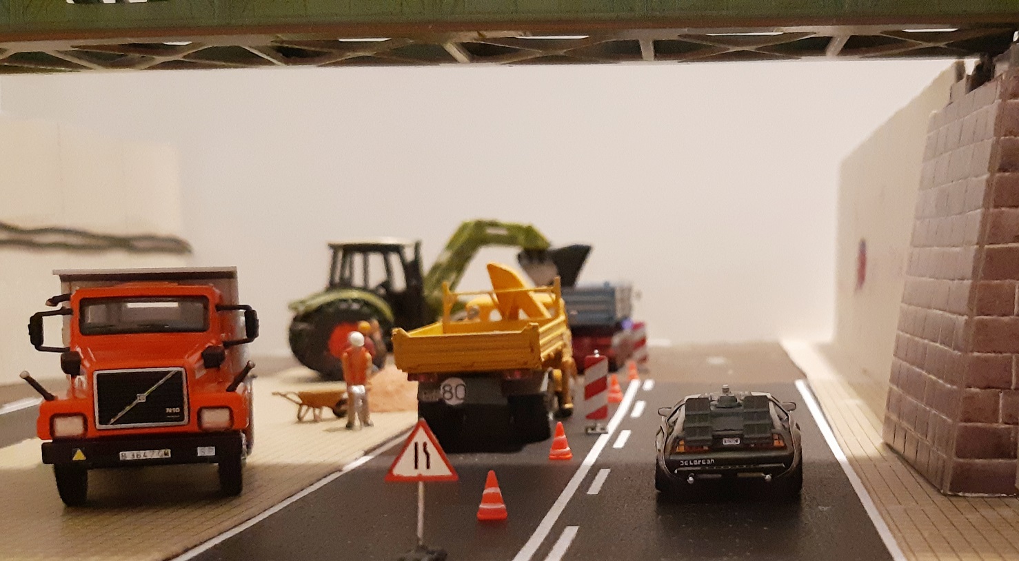

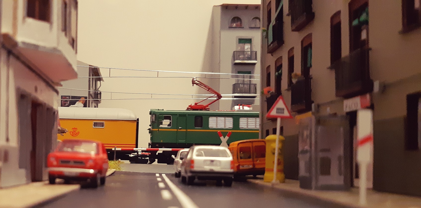

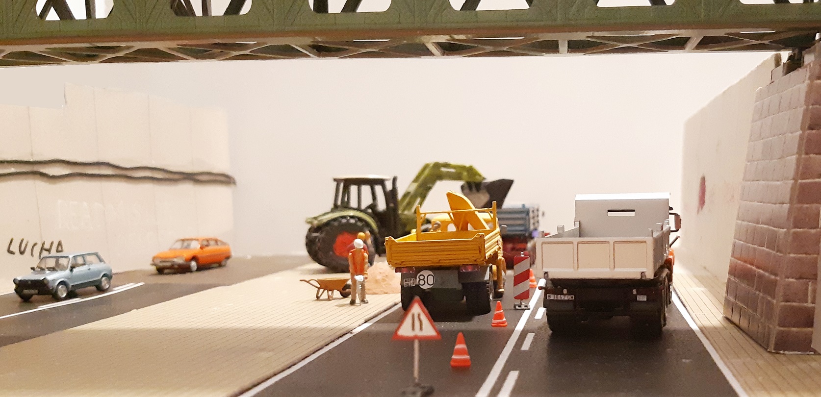

Obras en la autovía…
Y ya con el Delorean de vuelta a 2023

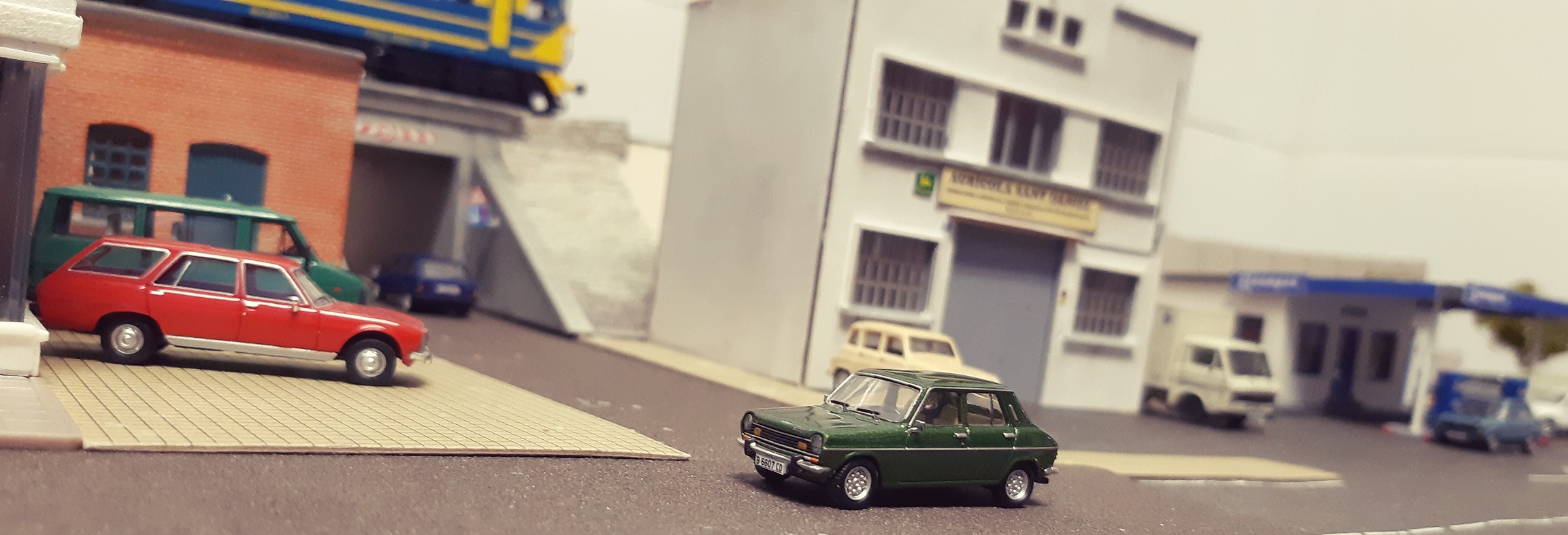

Mensajes: 546
Registrado: 26 Ene 2018 12:34
Ese Crhysler o Talbot 150 GT2 que maravilla, no paro de mirarlo, en mi familia hubo uno y yo lo conducí. Saludos.
Mensajes: 546
Perdón, viéndolo detenidamente es un VW Passat, también tuve uno, un 1.8 GL, aunque por las llantas me puede engañar, la clave comercial era VP-32. Que años. Sigue, es un vicio esto de los años 80. Saludos.
Mensajes: 318
Ubicación: Málaga
Registrado: 15 May 2011 22:20
Esos vehículos, ¿que marca son?. No los localizo en las tiendas.
Mario
Mensajes: 3834
Registrado: 29 Abr 2009 17:47
Muchas gracias por vuestros comentarios.
Es un VW Passat de la marca PCX87 ( Brekina).
Los vehículos son de marcas variadas, como Brekina, PCX87, Herpa, Norev, Busch, Otero… los podéis encontrar en muchas tiendas como Modelismo del Tren, Modelbahn Lippe,…
Gracias!

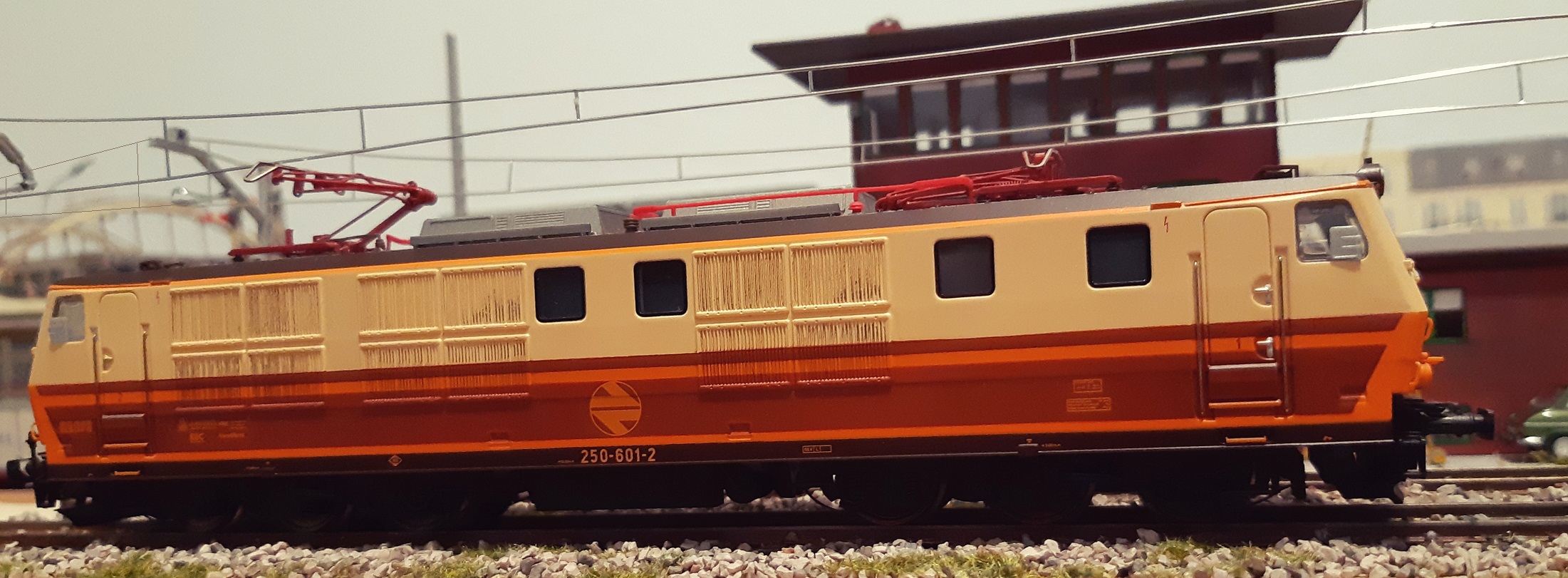

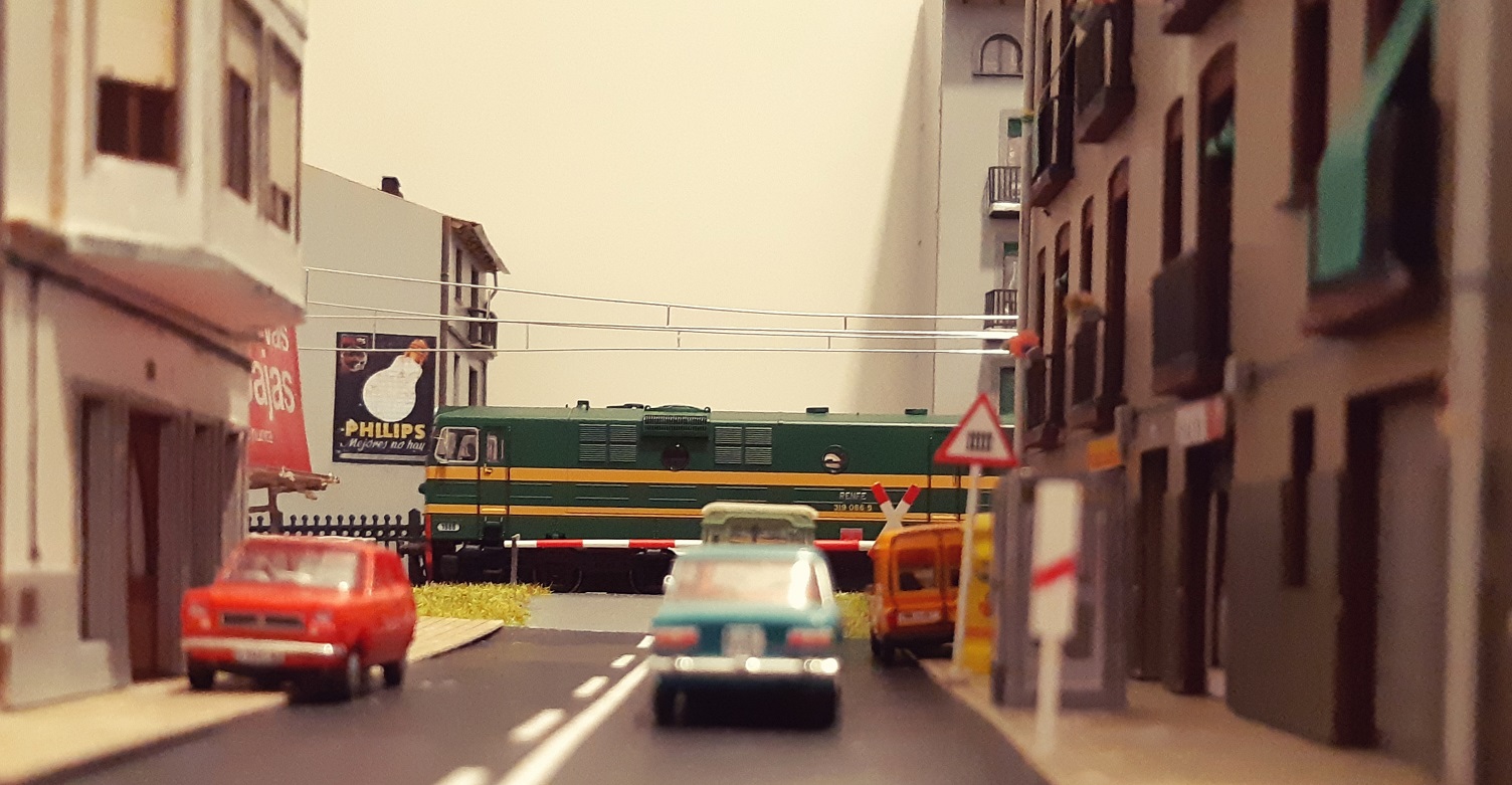

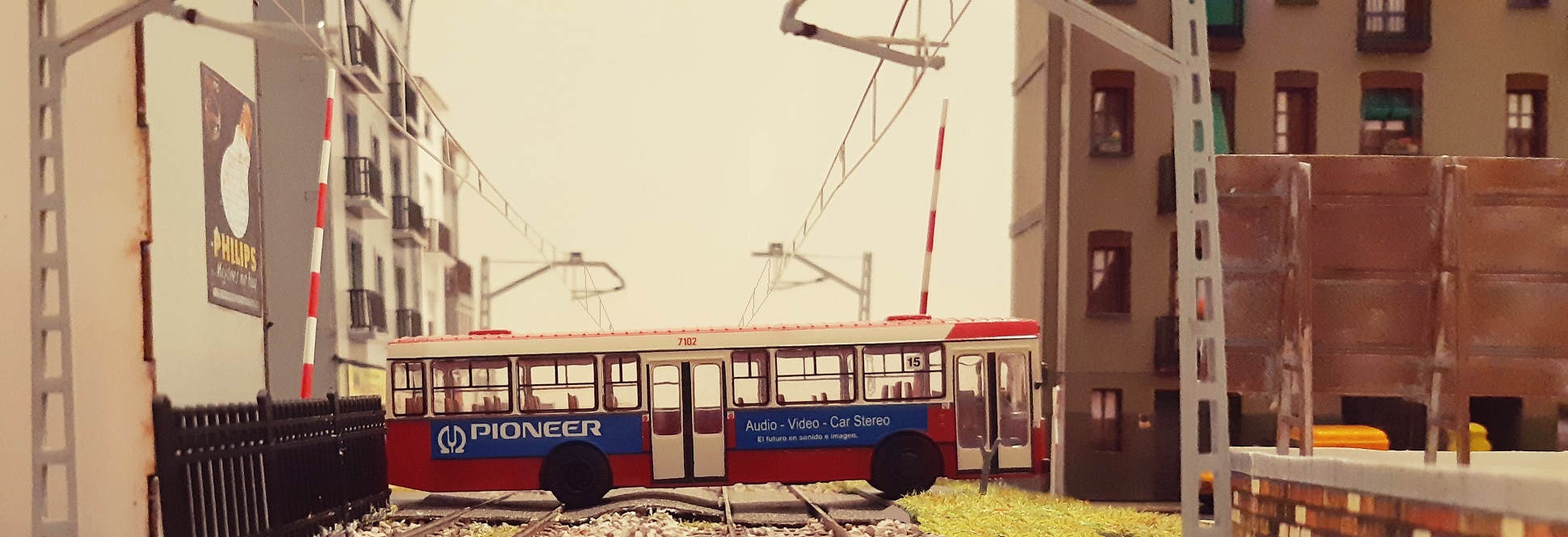

Ambiente a las afueras de Sta Cristina

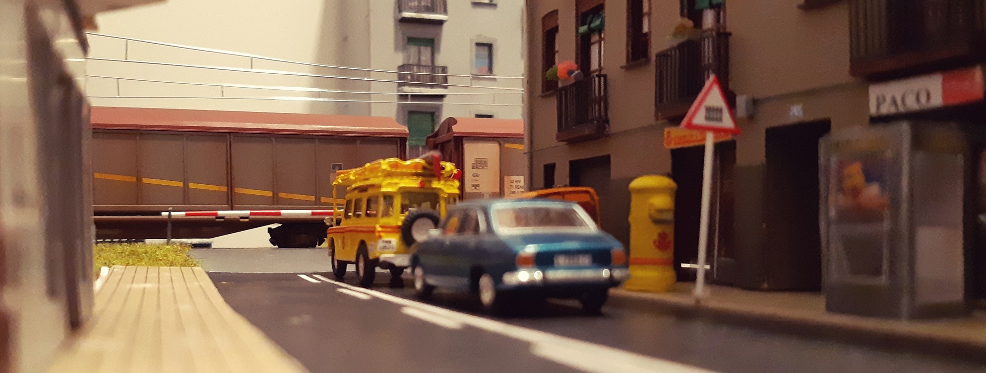

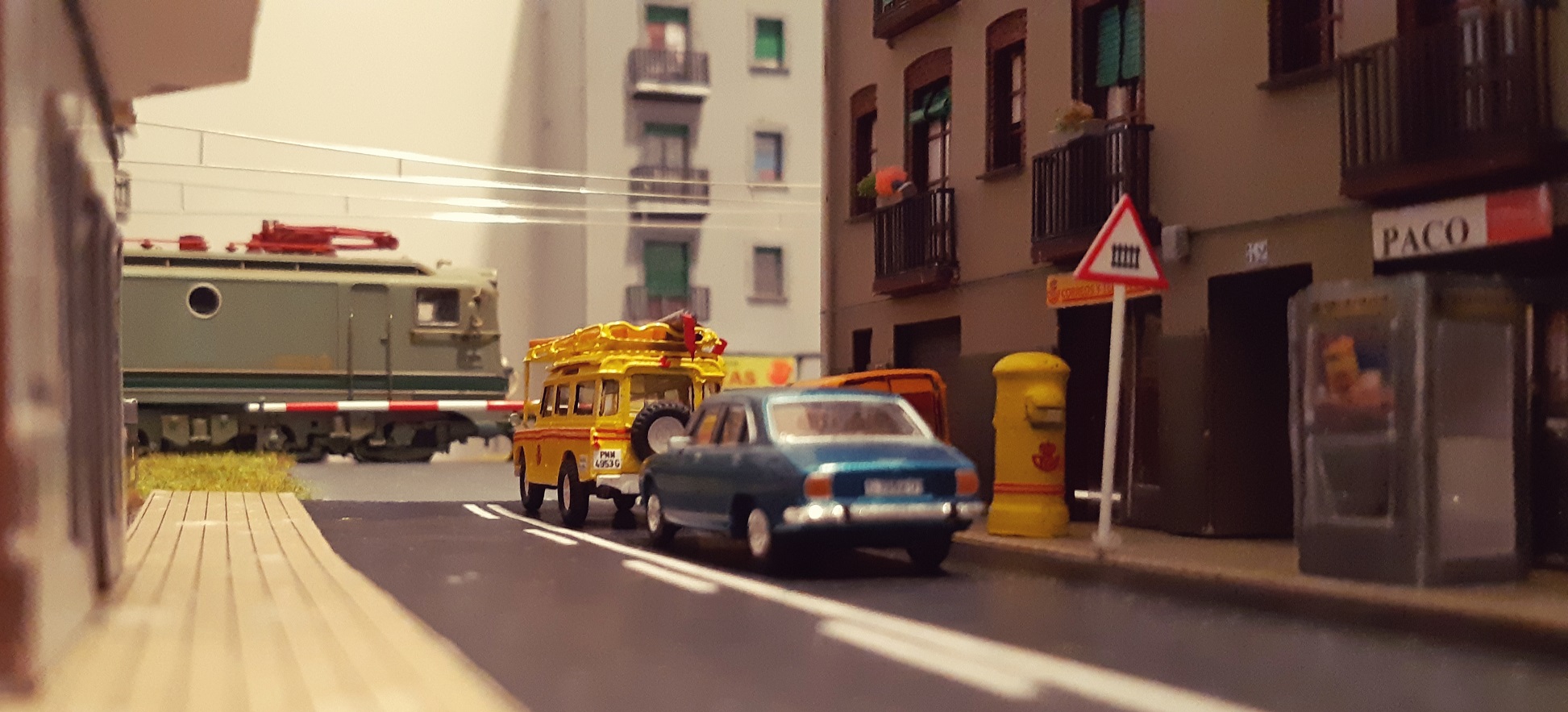

Adentrándonos en el casco urbano…
