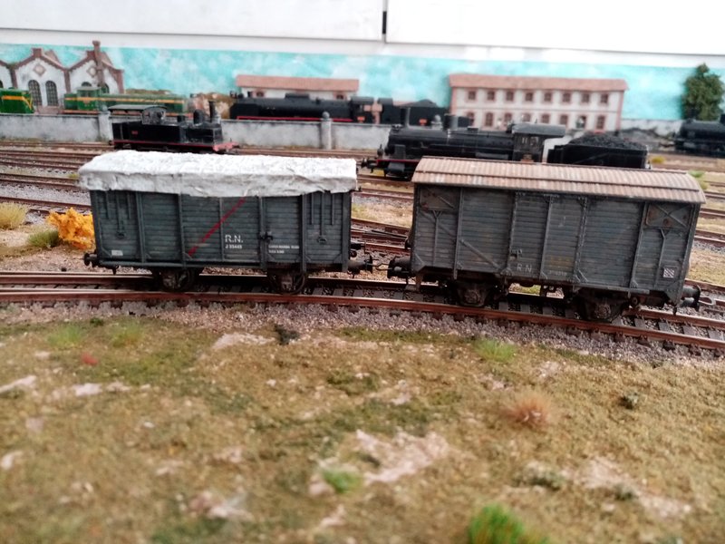

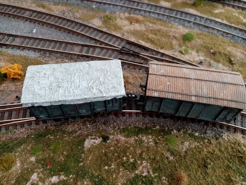

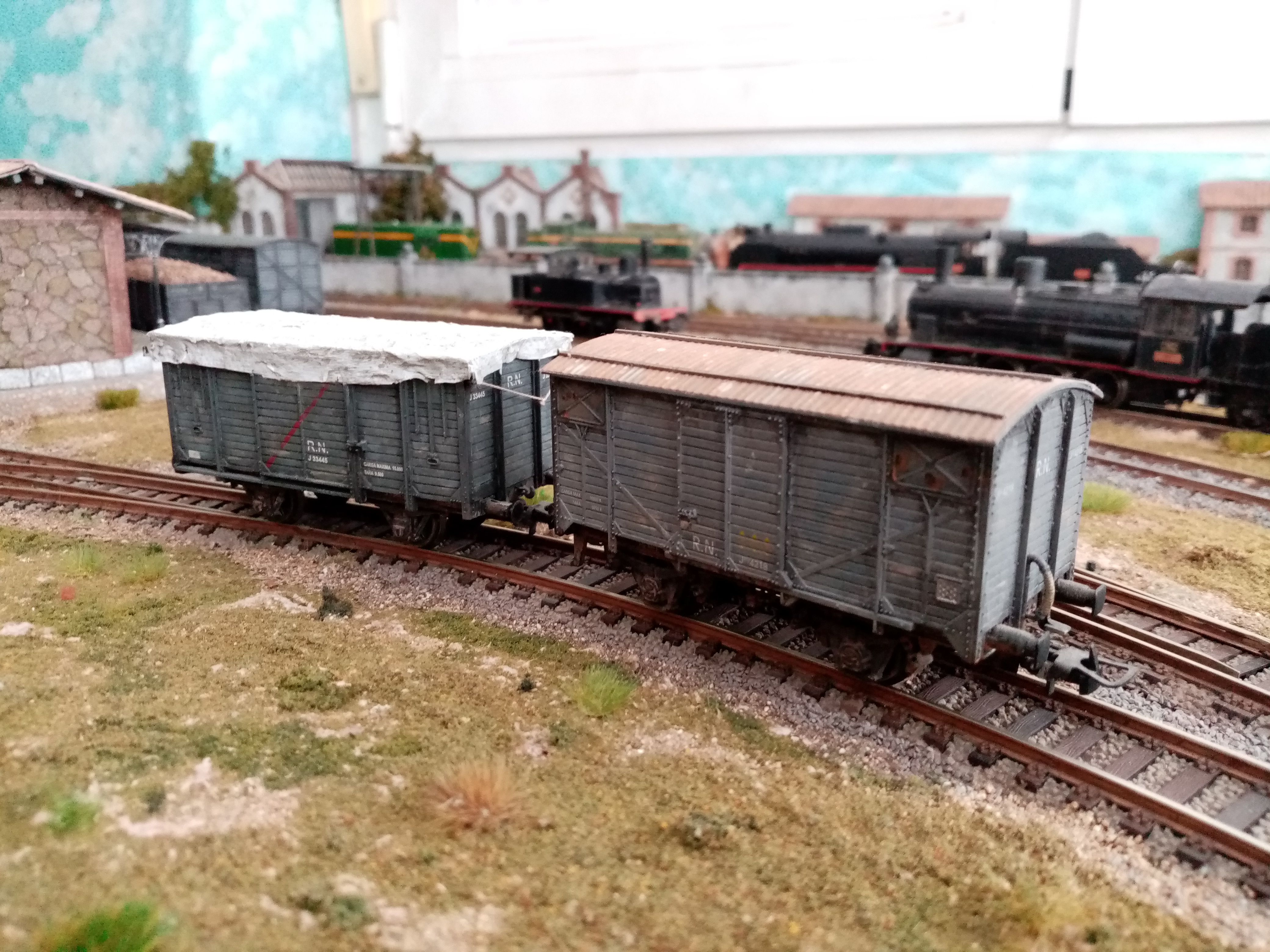

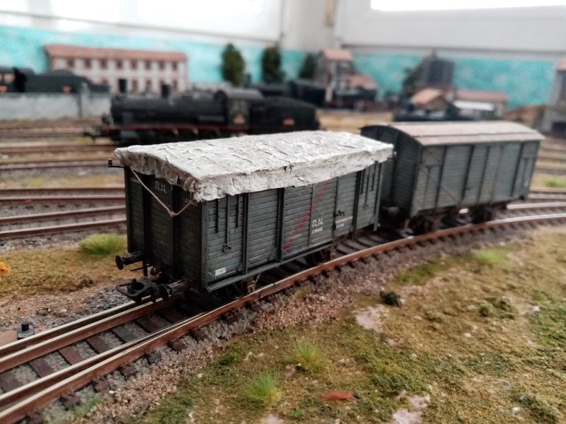

Buenas, en el hilo de El atractivo del vacio, ha salido a relucir el tema de los techos con lonas, hace tiempo que me hice uno así, usando un pañuelo de papel mojado en cola blanca disuelta y según iba secando le daba forma a la caida de los lados para que no se pegara a los laterales.
En ocasiones también usaban chapas de manera provisional para cubrir los techo, sujeta con maderas, para imitarlo use una referencia de Redutex y ynos listones de Evergreen.
Manuel.

Estaba editando y reproduciendo la foto que había colgado Luís (RN1972 atelier) con la vista de los techos deteriorados, marcando el que llevaba la lona y tenía en mente estas fotos de tus modelos ;)
Son una chulada.

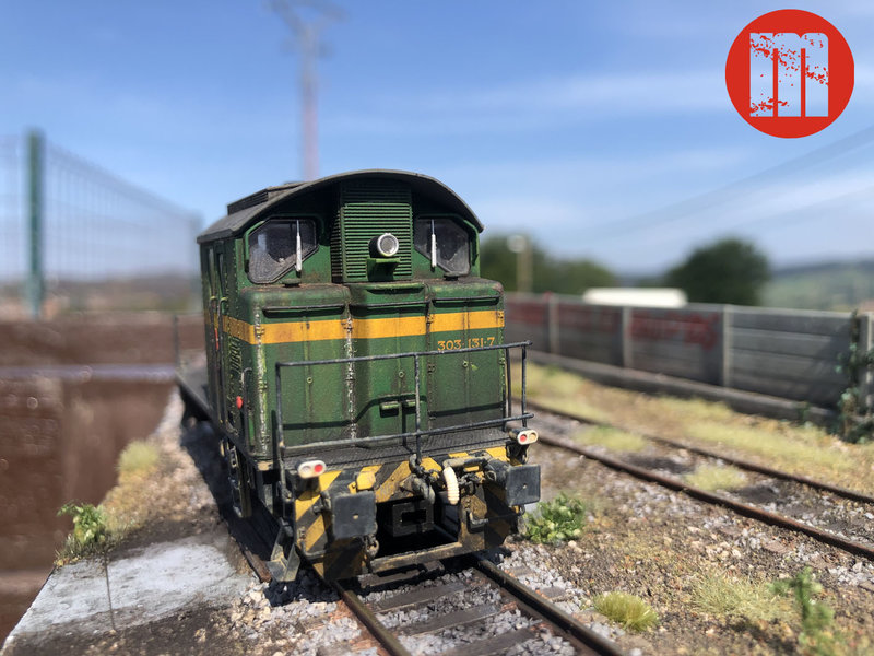

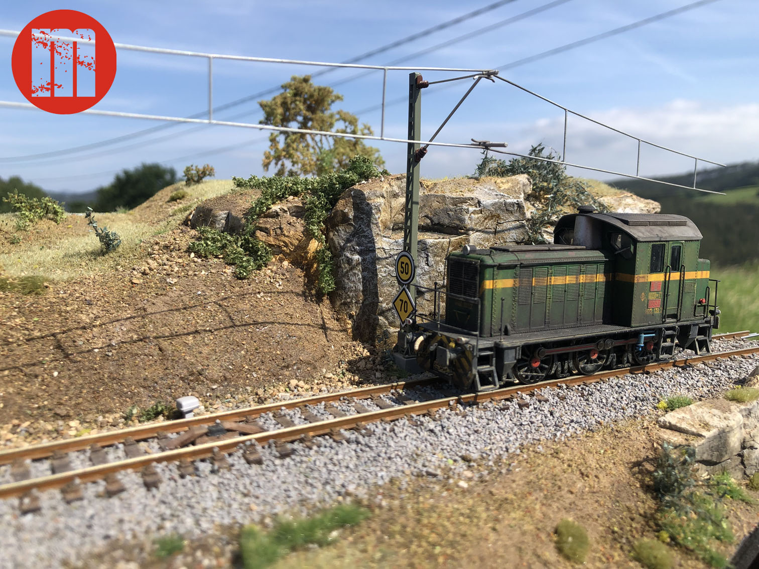

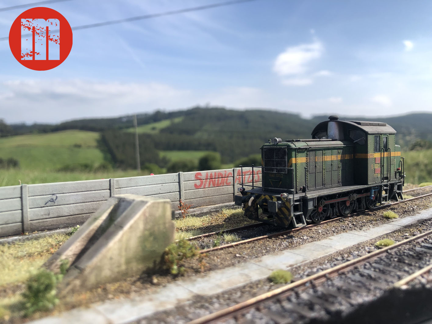

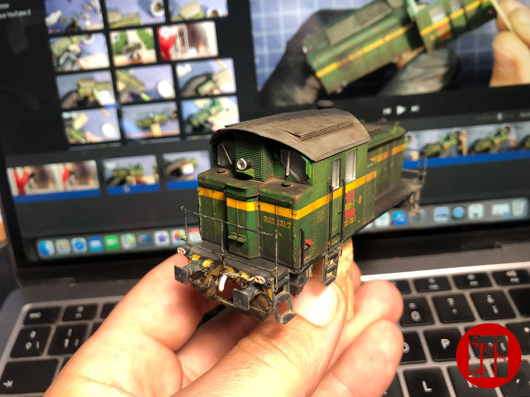

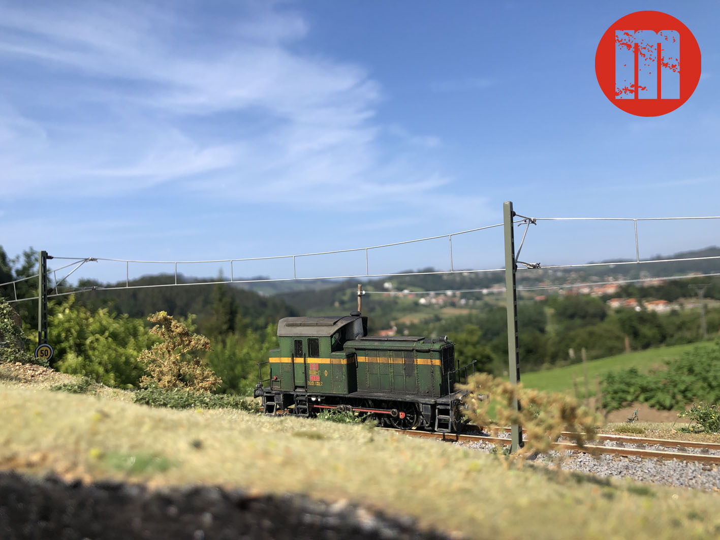

¡Hola modelistas!
Me permito retomar un poco el hilo para dejaros una fotos del 303 de RENFE con el que hemos grabado un paso a paso completo del proceso de envejecido, que se podrá ver este próximo mes de Junio en nuestro canal de Youtube.
¡Espero que os gusten!
Seguimos...

Buenas tardes, daros la enhorabuena, sois capaces de hacer envejecimiento que están lejos de que al menos yo los pueda conseguir, pero en mi modesta opinión y con todo el respeto, creo que quizás os hayáis pasado un poco en el envejecimiento de esta locomotora, un poco menos quizás hubiese quedado algo más vistoso. Repito, desde mi opinión, que puedo estar equivocado. Saludos.

¡Hola Rafa 112!
Muchas gracias a tí por tu comentario. En efecto, es un envejecido un poco más intenso de lo podríamos llamar "el consenso ferroviario" :D
Hay que tener en cuenta que la idea era mostrar distintas técnicas y efectos en un único vídeo-tutorial, por lo que creimos necesario ir a una suciedad intensa, que nos permite jugar con distintos tipos de productos y efectos (depósitos de suciedad, escurridos, lavados, decolorados, filtros...). Esto es algo que se explica en el vídeo que pronto estará terminado.
Hemos buscado un modelo que se presta muy bien a envejecidos extremos. Hemos visto para hacerlos decenas de fotos y vídeos de estos tractores, y creeme, los había en muy malas condiciones. También había depósitos que los tenían casi impolutos. Los 303 han tenido una vida muy larga en RENFE, y siempre circulando en depósitos, zonas industriales, etc...
Por ejemplo, en este interesantísimo documento se pueden ver 303s circulando en condiciones de suciedad muy intensa.
En todo caso, los próximos proyectos serán envejecidos más ligeros. Ya está alguno en marcha ;)
¡¡Seguimos!!

Buenas de nuevo, os agradezco que me hayáis respondido, es ininteresantisimo la manera de envejecimiento que habéis empleado, y por supuesto que me queda claro, no volveré a decir que si mucho o poco envejecido, y espero coger muchas ideas de vuestro video. Muchas gracias. Saludos.
Mensajes: 548
Registrado: 26 Ene 2018 12:34
Tenéis razón en el tema de la suciedad según los depósito, yo recuerdo a finales de los 60, los que circulaban por Peñuelas, (Madrid), y en Burgos y Miranda. Efectivamente el tema de la suciedad variaba. Saludos.

¿Bogies y depósitos marrones y óxido en los platos de los topes?
Mensajes: 537
Registrado: 16 Ago 2017 11:54
Creo que más que óxido se trata de polvo de arena y/o barro, pero el caso es que te ha quedado muy real, espectacular como de costumbre.
Mensajes: 714
Registrado: 31 Ago 2008 22:47
¡Ah! Vale. Lo del óxido parecía darse más en las que llevaban los topes en plata.

Como todos los aspectos de la afición, el envejecimiento de material e instalaciones está sujeto a los gustos de cada uno. Entiendo que el objetivo subyacente a la hora de coger los pinceles y ponernos manos a la obra, es conseguir un grado de realismo superior al que nos ofrece la superficie plástica impoluta de nuestros modelos... Pero en ocasiones -y hago referencia a los últimos trabajos mostrados-, el resultado dista de la realidad por exceso.
Hay una serie de factores por los que, en mi opinión, resulta más realista un ligero patinado:
-El material ferroviario es metálico generalmente y aunque se ensucie, retiene ese brillo característico. Cuando envejecemos en exceso dicho material, le damos un tono demasiado mate.
-El grosor de la cobertura de la pátina es similar al grosor de la capa de suciedad del modelo real, con la salvedad de que este último es 87 veces mayor (o 160, o 32, etc...). Y esto se evidencia especialmente cuando intentamos representar polvo o tierra.
-Cuando vemos un tren a escala natural sobre la vía, nuestro cerebro matiza los detalles y se centra en las formas y los colores básicos del vehículo. Solo una observación más detallada -y más de cerca- saca a relucir manchas, imperfecciones, etc... Esto no sucede con los modelos en miniatura, a menos que los observemos desde una distancia lejana. Con un solo vistazo, somos capaces de atisbar en su conjunto todas aquellas marcas que pasarían desapercibidas si observamos ese tren a una distancia proporcional a su escala.
Opino en base a la observación del material real y a mi afición por la fotografía ferroviaria. Y el material que fotografío, aún estando sucio y pésimamente conservado (al menos exteriormente), no me transmite la sensación de abandono y decrepitud de las locomotoras aquí mostradas.
No dudo que haya existido un trabajo de documentación previo -las fotos de material real lo demuestran-, pero esos modelos me pegan más en un desguace o en una peli de Mad Max que en la realidad.
