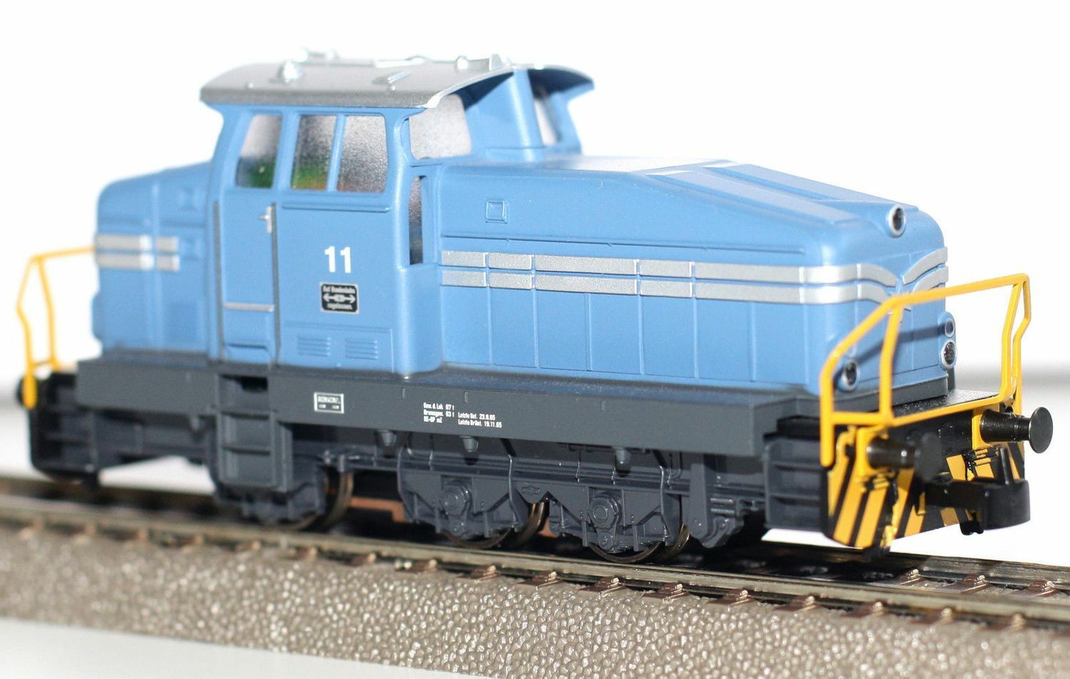

Comentarte que existe la opción del DHG500 (Sin Bielas) fabricado por TRIX (Es el mismo que el Marklin), venía en un Set de Iniciación y es fácil encontrar en tiendas de segunda mano.
Acabo de echar un ojo en Ebay y por unos 50 Euros puedes encontrar una similar a esta (que es la que tengo yo):
La de AZVI actualmente está en color azul (Corporativo actual, aunque en su años de servicio era amarilla) expuesta en el Parque del Alamillo de Sevilla, tras se cedida a la Asociación Sevillana de Amigos del Ferrocarril (ASAF) NOTICIA
Como puedes observar en la imagen, tiene también bielas.
