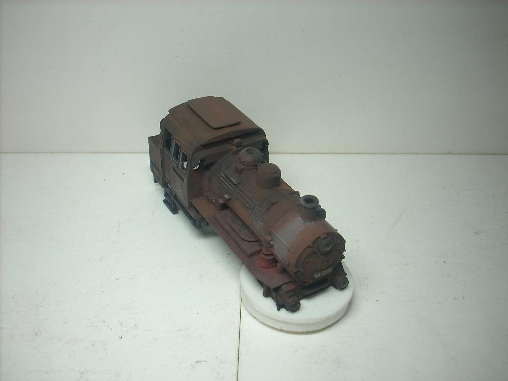

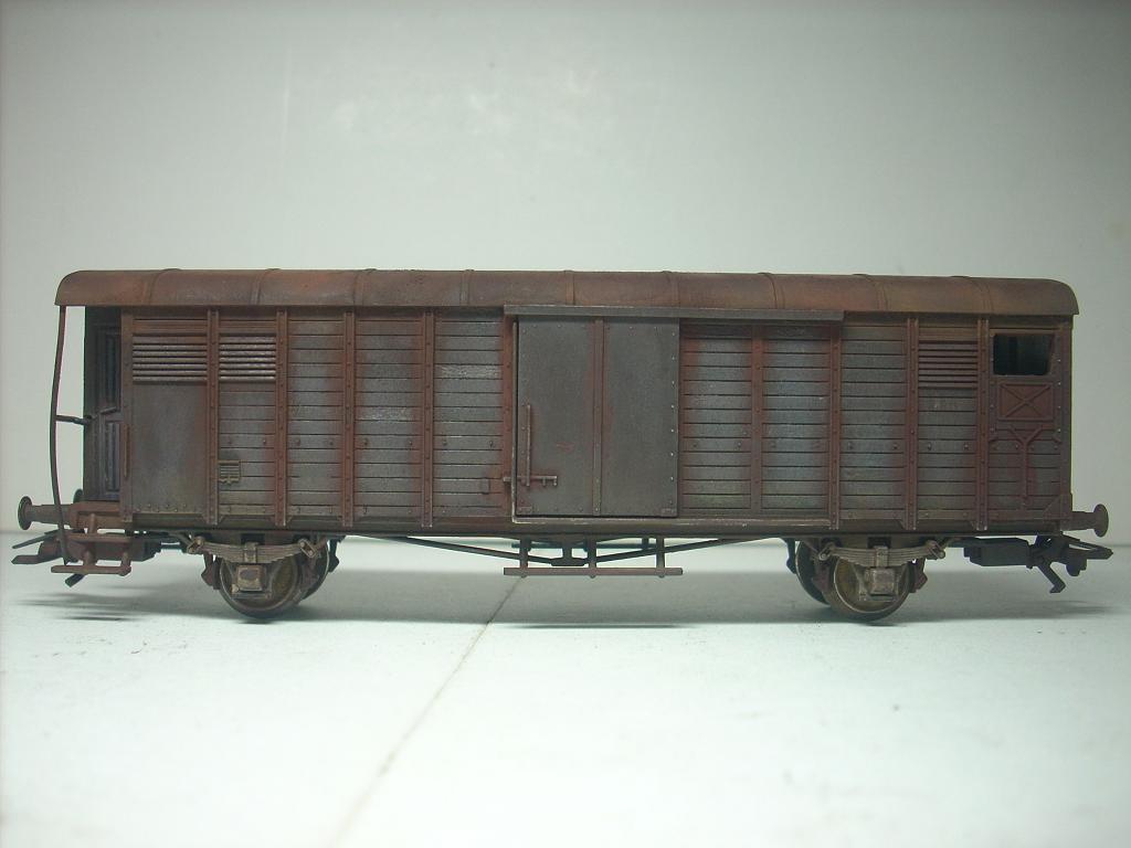

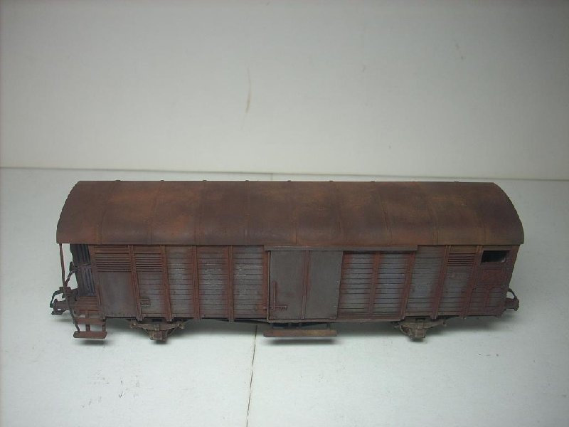

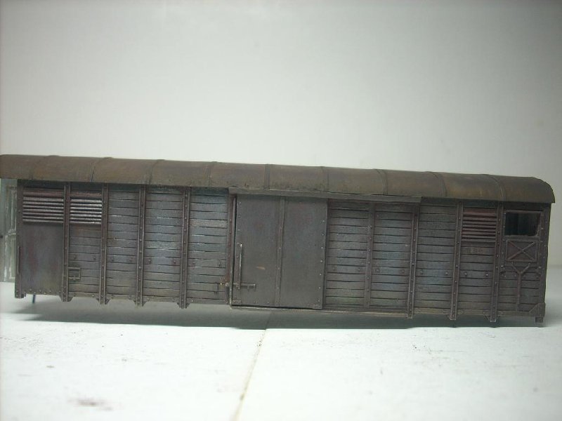

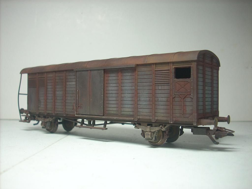

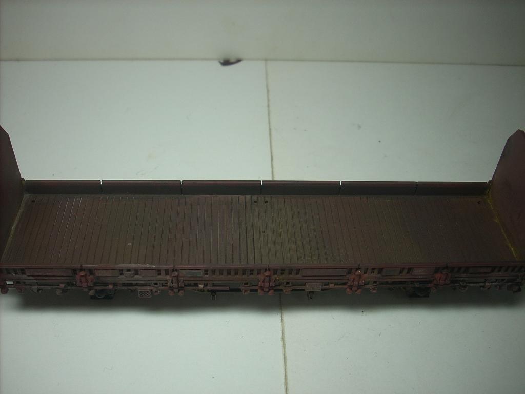

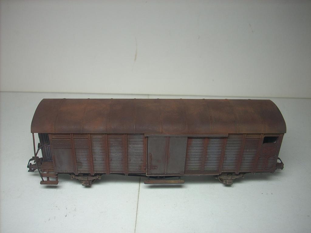

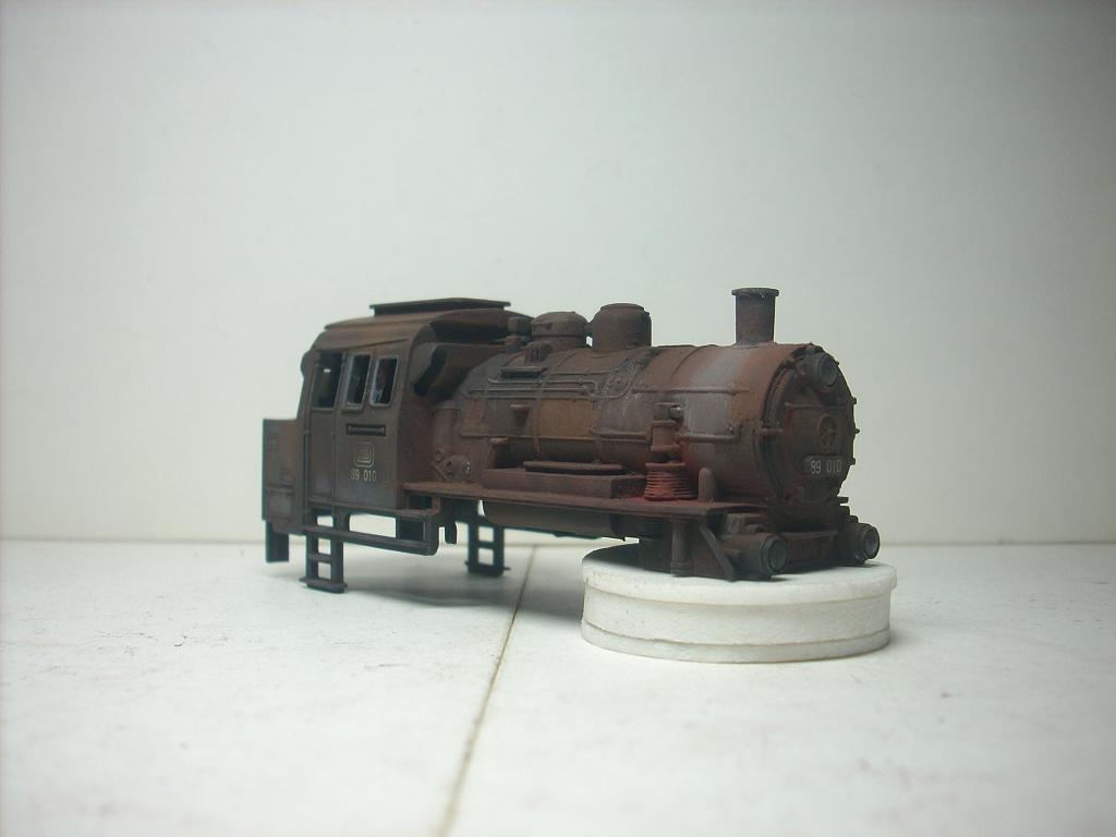

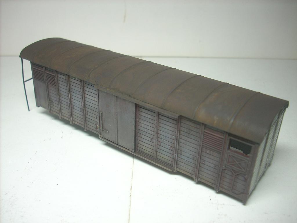

Os pongo unas fotos de mis primeras pruebas con pigmentos, a ver que os parece, todavia esta en talleres pero antes de seguir quisiera vuestras opiniones...
Saludos ximo.

:o :o :o fenomenal te esta quedando tu no te cortes

A ver, a ver ximo... cuentame mas despacio como has conseguido esos resultados :shock: :shock: , ¿que tipo de pintura es esa?¿en polvo? :o :o estoy alucionaoooo, cuenta cuenta...

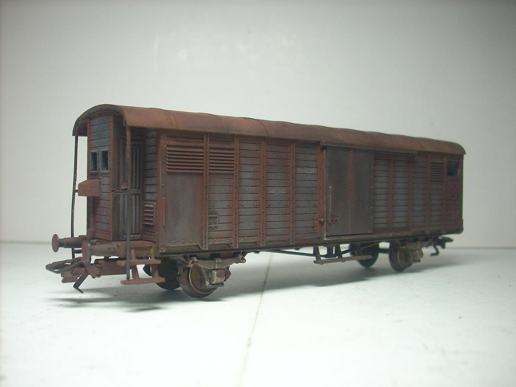

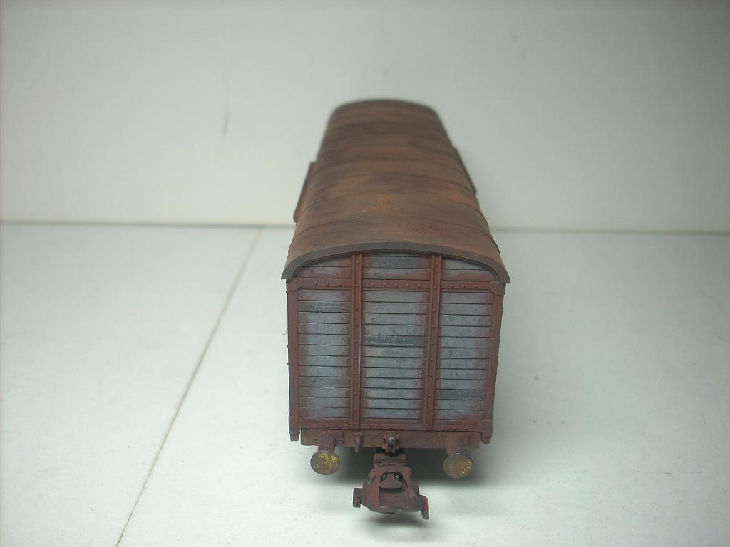

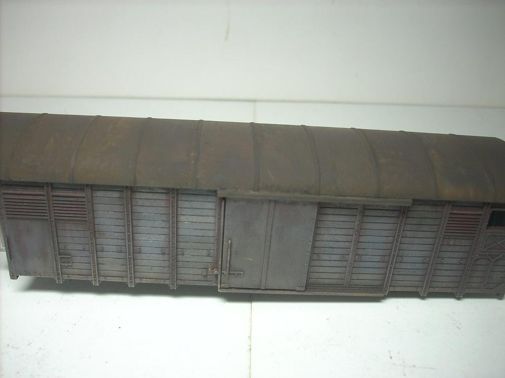

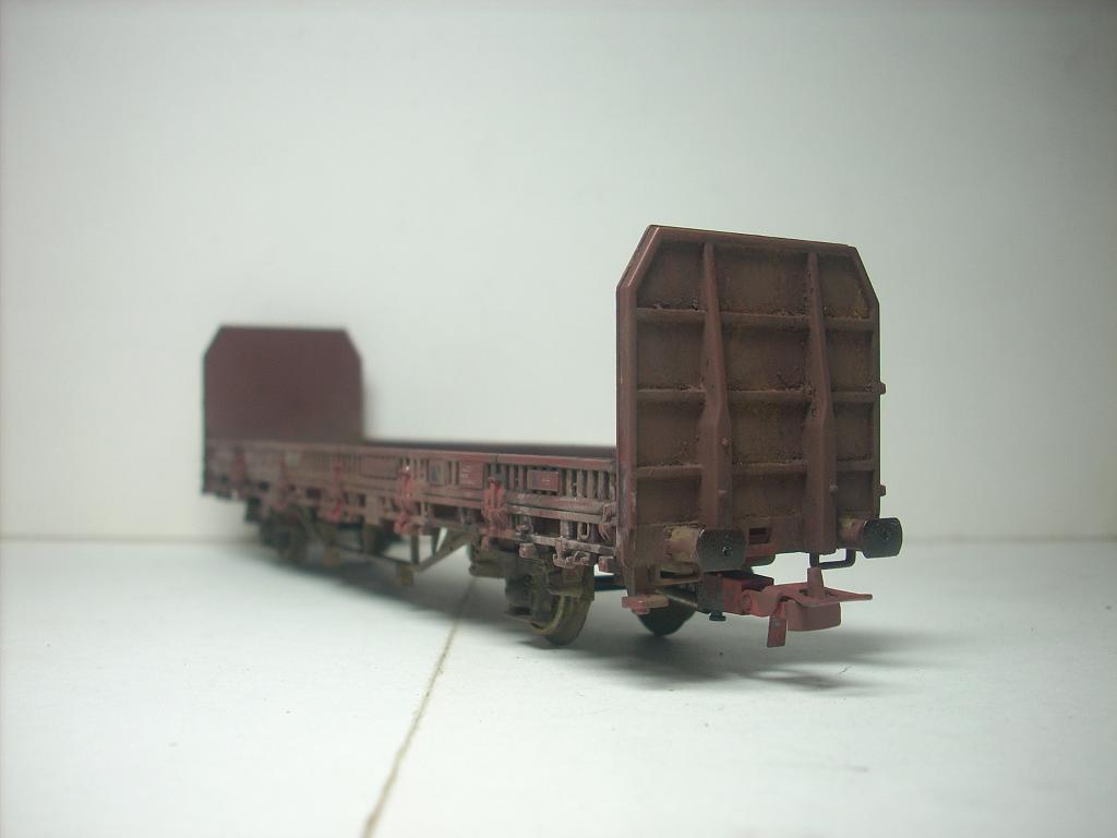

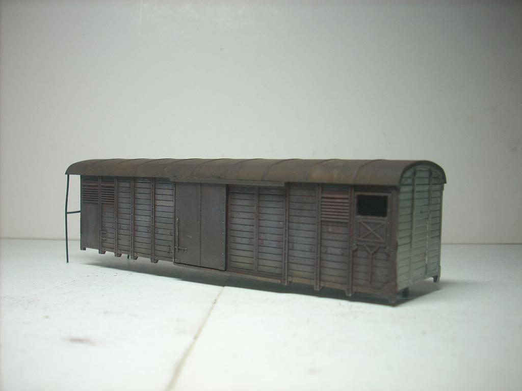

Gracias compañeros, manche, en cuanto termine el vagon te cuento, ahora mas pruebas....
Saludos ximo.

Por cierto, para conseguir esos efectos tan impresionantes en la segunda tanda de fotos has tenido que utilizar el aerógrafo, verdad?

Gracias compañero, me alegro de que te guste, yo el aerografo no se ni como funciona, pero desde luego estoy deseando tener uno, mejoraria mucho el trabajo, esta hecho a pincel.

Está perfecto, me gusta un montón, sobre todo la primera parte, que te ha quedado genial, luego creo que le has dado demasiado color, pero es mi opinión, como es lógico la que cuenta es la tuya.

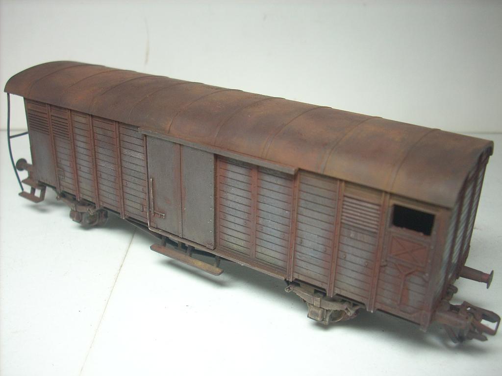

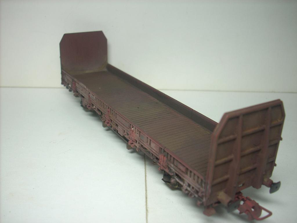

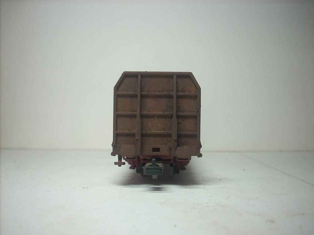

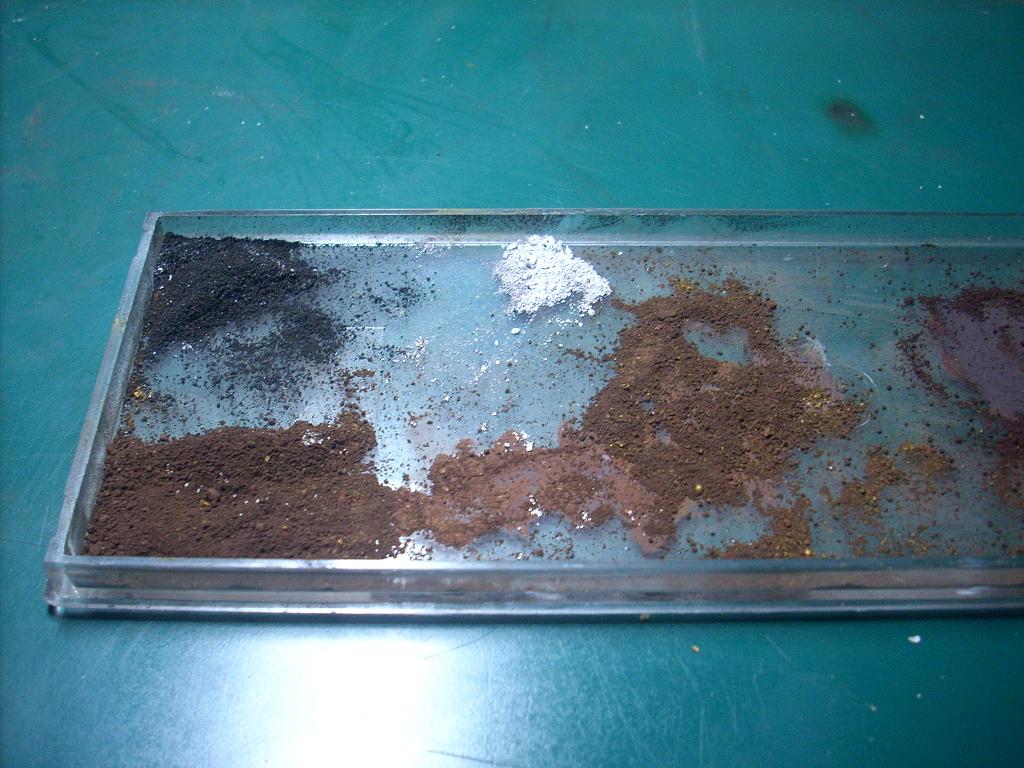

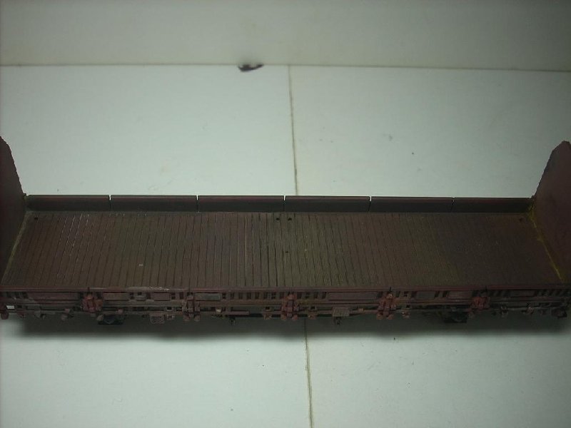

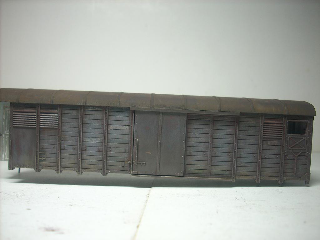

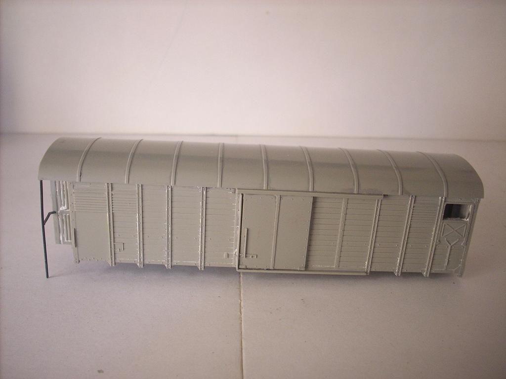

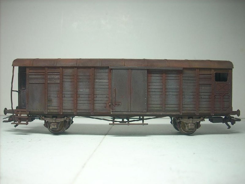

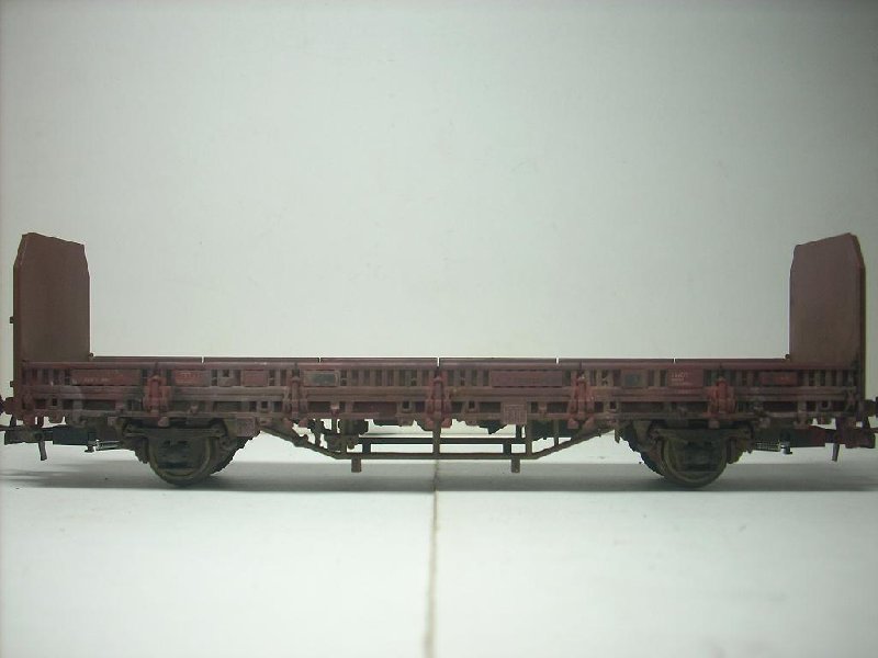

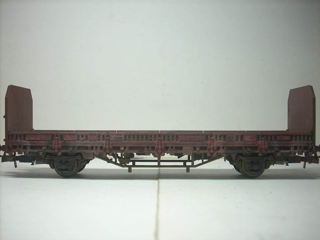

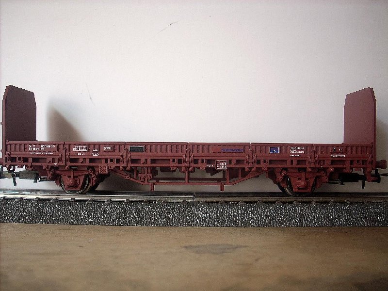

Gracias por las respuestas compañeros, la verdad trabajar con pigmentos es muy sencillo, yo a este vangon una vez pintado con acrilicas le he aplicado en el techo una mezcla de pigmentos negro, marron oxido y ocre, con un pincel humedecido con trementina, y en las otras zonas del vagon solo marron oxido, es rapido y sencillo. Aqui teneis otra vagon con el que estoy trabajando, a falta de retocar topes y algunos detalles este es el resultado...
Saludos ximo.

Buenas ximo, perdona pero no termino de entender lo de la trementina, ¿primero pintas, y despues aplicas la trementina una vez secado el pigmento?, o ¿todo junto?

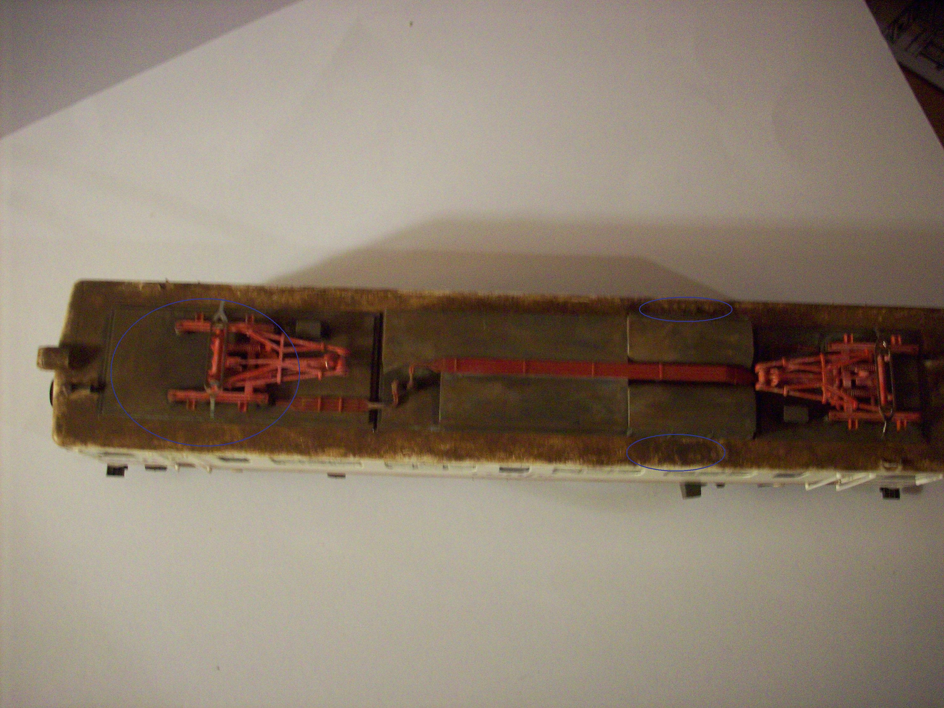

Yo para la ultima 269 lo que hice fue usar primero "marron chocolate" para las zonas mas sucias (las que aparecen en los circulos azules de la foto) como las salidas de las rejillas, y por debajo de los pantos. Y una vez seco, aplique el color tierra, que no es tan fuerte, de tal forma que el color mas fuerte quede por debajo y resalte, pero menos... bajo mi modesta opinion queda bastante bien...(en mi post de "chapuzas" podeis ver mas imagenes de la loco)...
Aqui podeis ver esas zonas mas sucias:

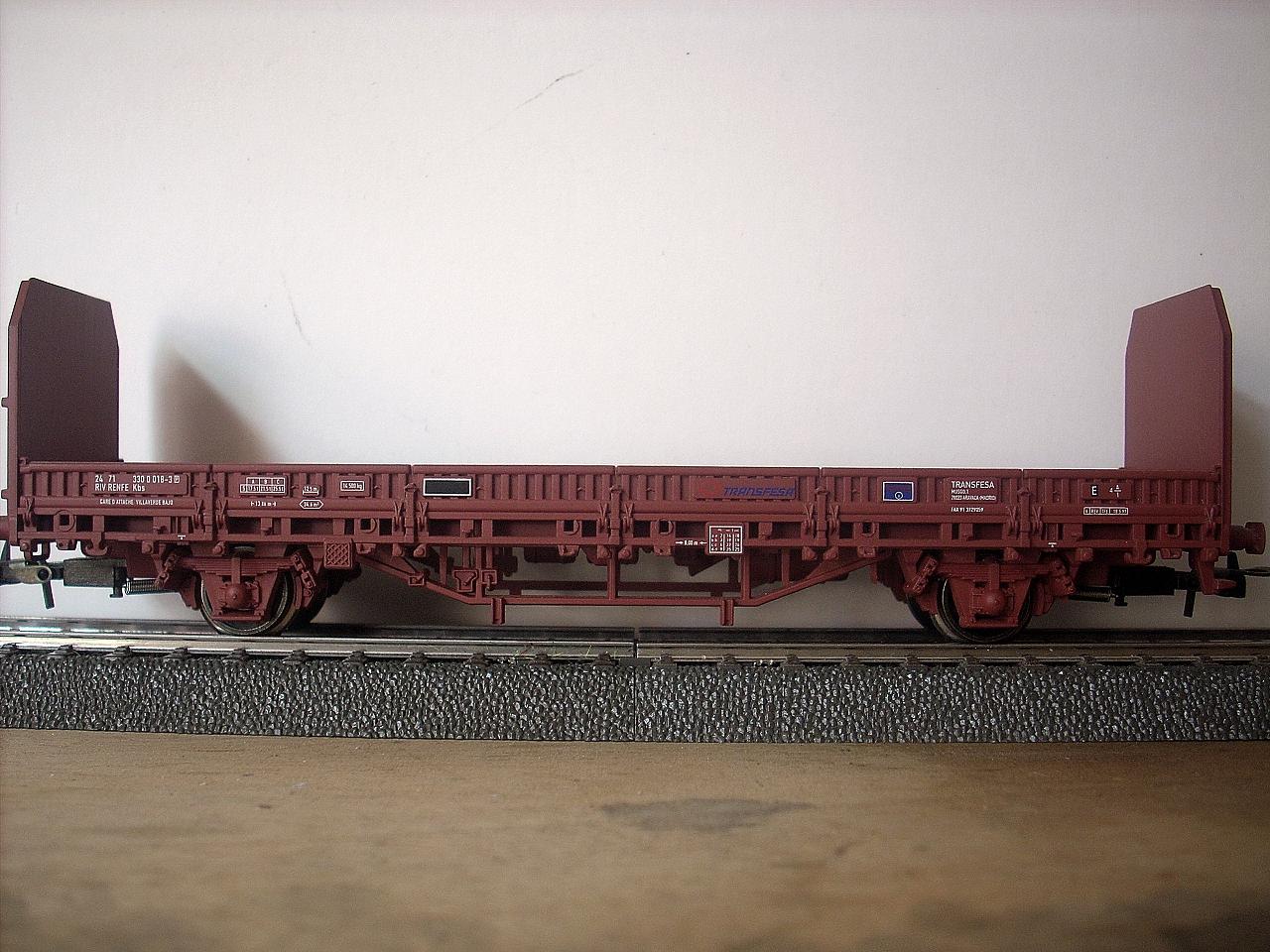

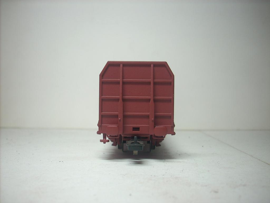

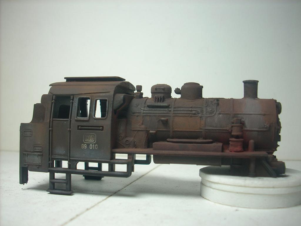

Jose creo que me he explicado mal, el primer vagon de este hilo lo he pintado con acrilicas, y despues he aplicado los pigmentos, y en el segundo vagon he aplicado los pigmentos sobre la pintura original del vagon, lo puedes hacer de las dos formas, por ejemplo en esta vaporosa:

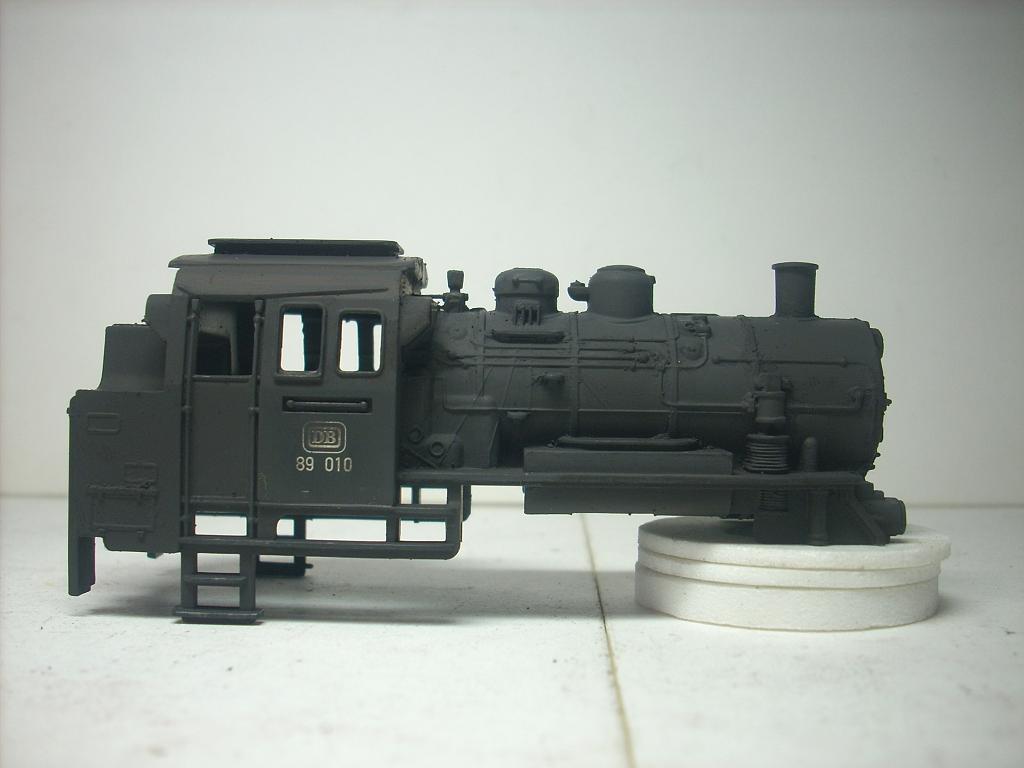

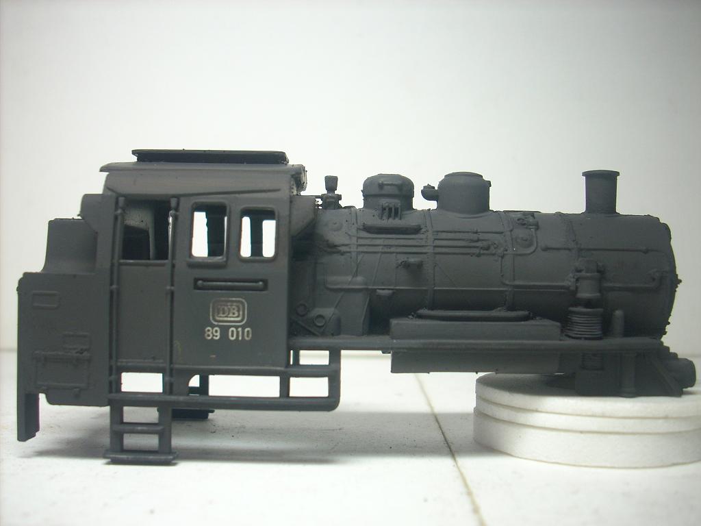

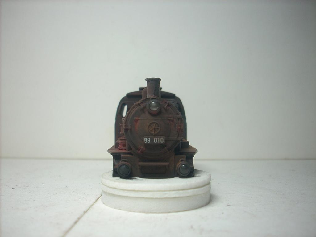

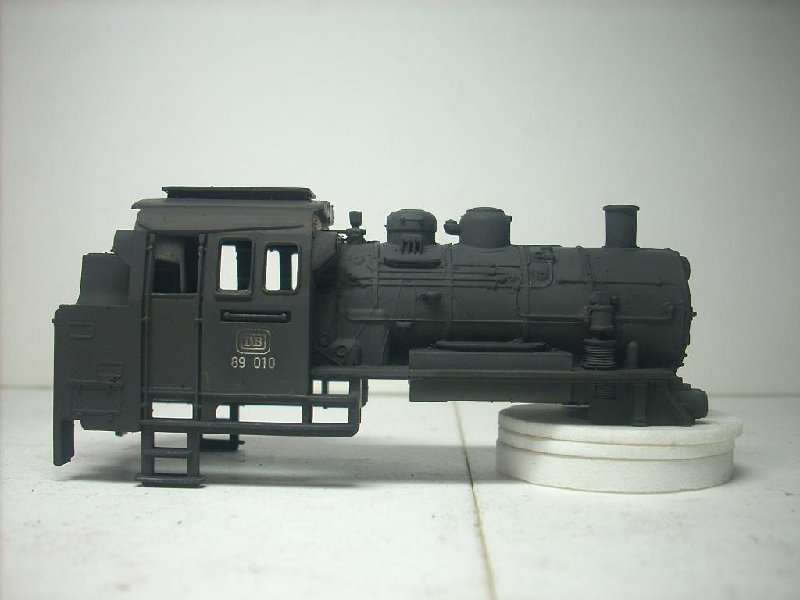

Este es el estado original, sin pintar nada

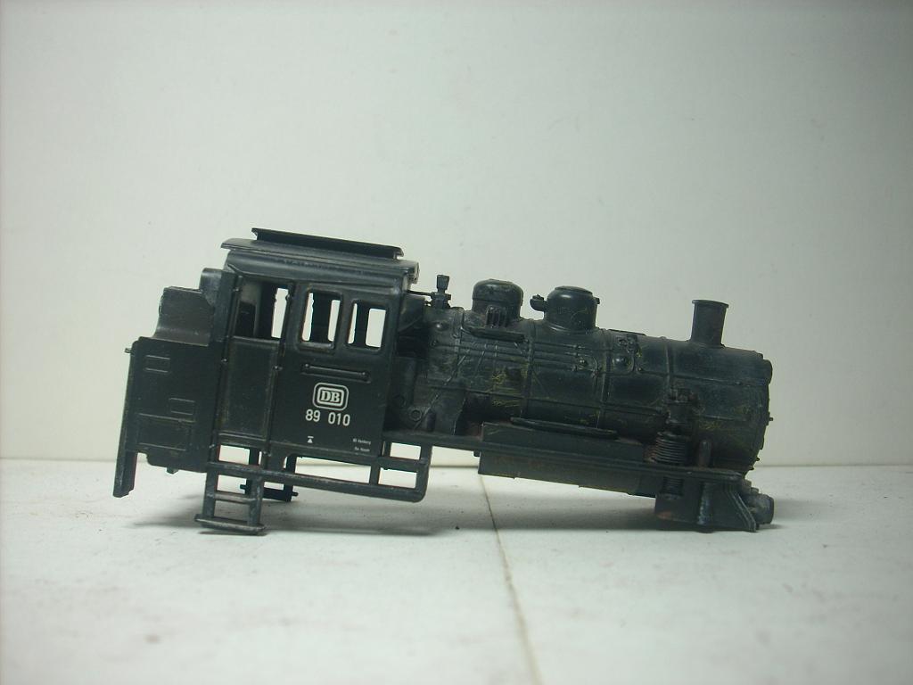

luego con un pincel humedecido con trementina vas cogiendo pigmentos y aplicandolos al modelo, en este caso he utilizado pigmentos negros
Despues de unos 15 segundos se evapora la trementina y este es el resultado
Ahora viene la fase de detallar zonas con oxido y suciedad, cuando la tenga terminada subo unas fotos.
Si no lo tienes claro vuelve a preguntarme que yo pa esto de explicar soy un poco burro, jejeje.
Saludos ximo.

Ahhhh, el fallo es mi que confundi los pigmentos con acrilicas... ahora si lo entiendo, los pigmentos son pintura en polvo...
Oye pues menudos resultados con los pigmentos!!! Estoy alucinado!!!! En cuanto regrese este verano de polonia de cabeza tengo que conseguirlos, y tambien la trementina

ximo eso a quedado magnifico!!! se nota mucho la diferencia con los pigmentos, me parecen un complemento estupendo para las pinturas acrilicas, le dan un toque muy real...
Entonces si e entendido bien, mezclas los pigmentos, y cuando tienes el color que buscas aplicas con un poco de trementina, todo a la vez, ¿es asi?

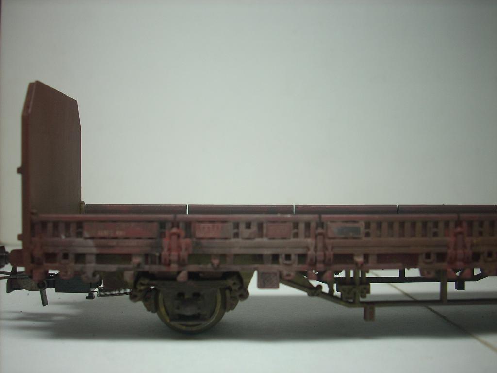

Efectivamente Jose, pero tienes que ir haciendo pruebas por que a veces aplicas los pigmentos y luego la trementina y queda bien, pero casi siempre mezclo pincel humedo con los pigmentos y los aplico.

Madre mia!!!! :o Estoy alucinando con los resultados... con acrilicas es casi imposible conseguir algo asi...
