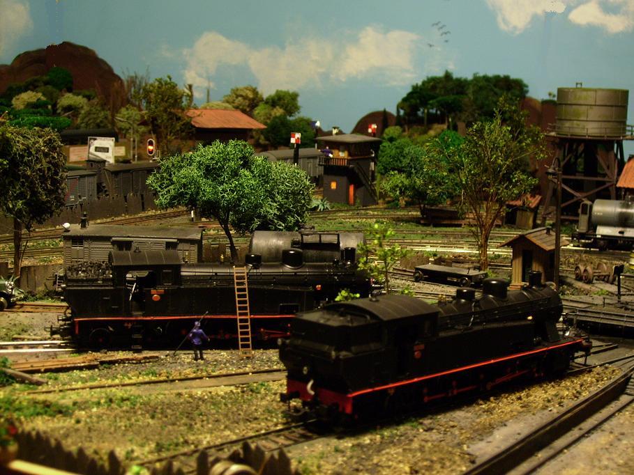

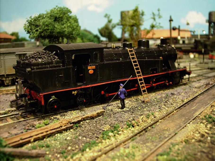

Hace unos 3 días que se soltó el aro de goma del lado derecho de la 242T carbón. Me di cuenta porque la máquina iba a tirones. Lo coloqué en su sitio y de momento va bien.
Si saco los aros los bordes de las pestañas tocaran los corazones de las agujas y saltará la máquina.
Otra decepción de esta marca....
Mi pregunta: se podrían pegar con unas gotas de ciano...?
Unas fotos:
