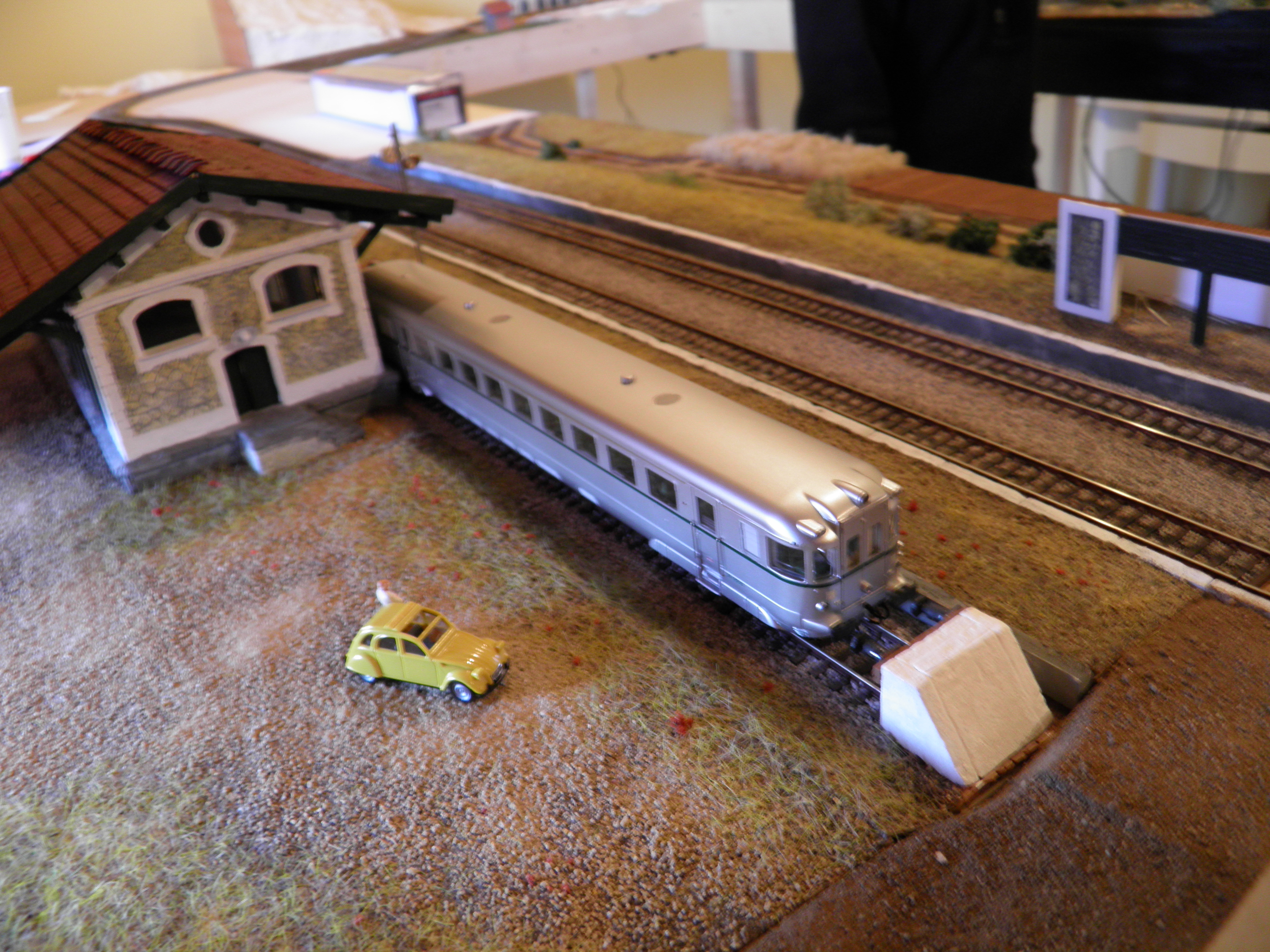

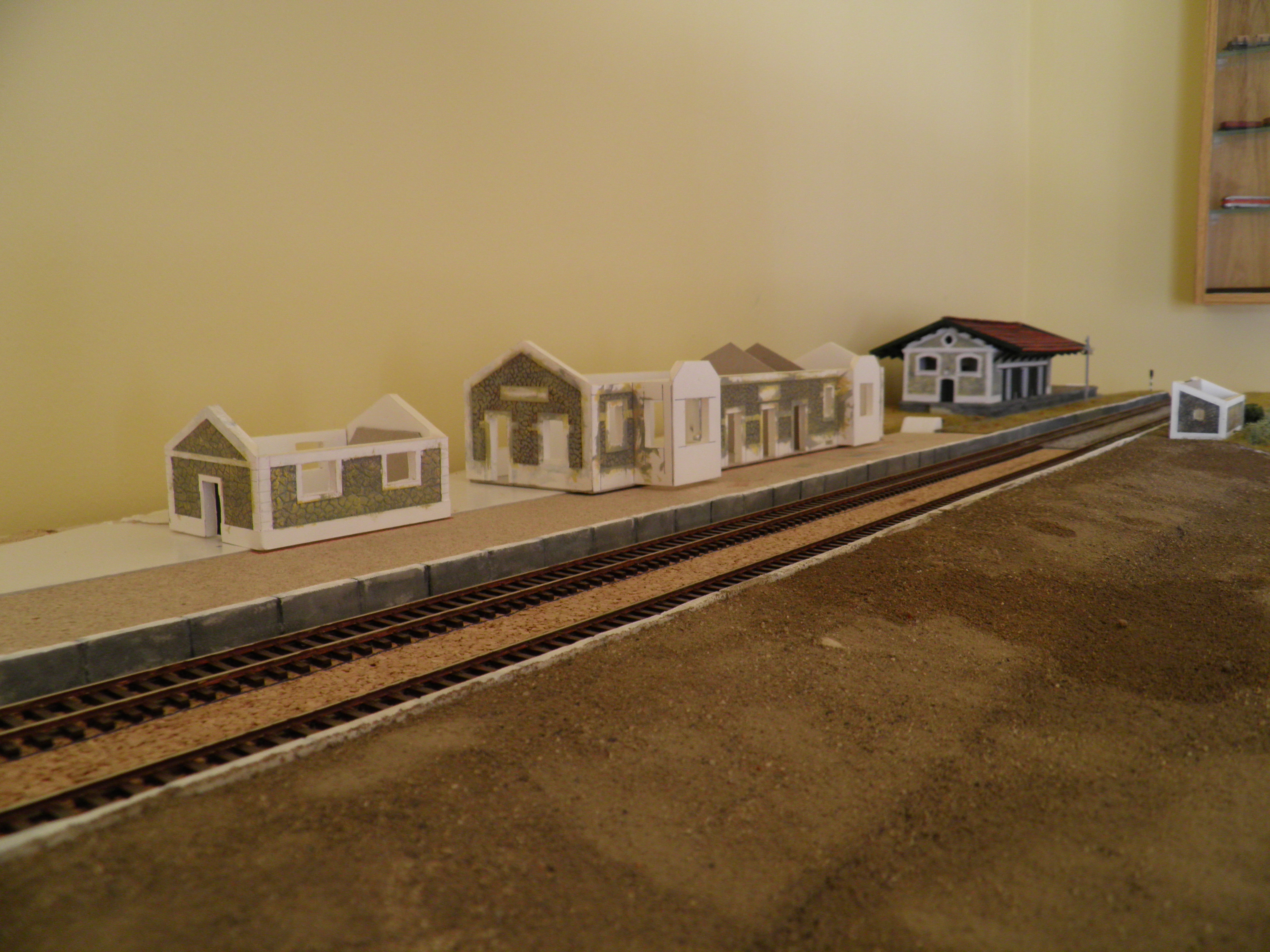

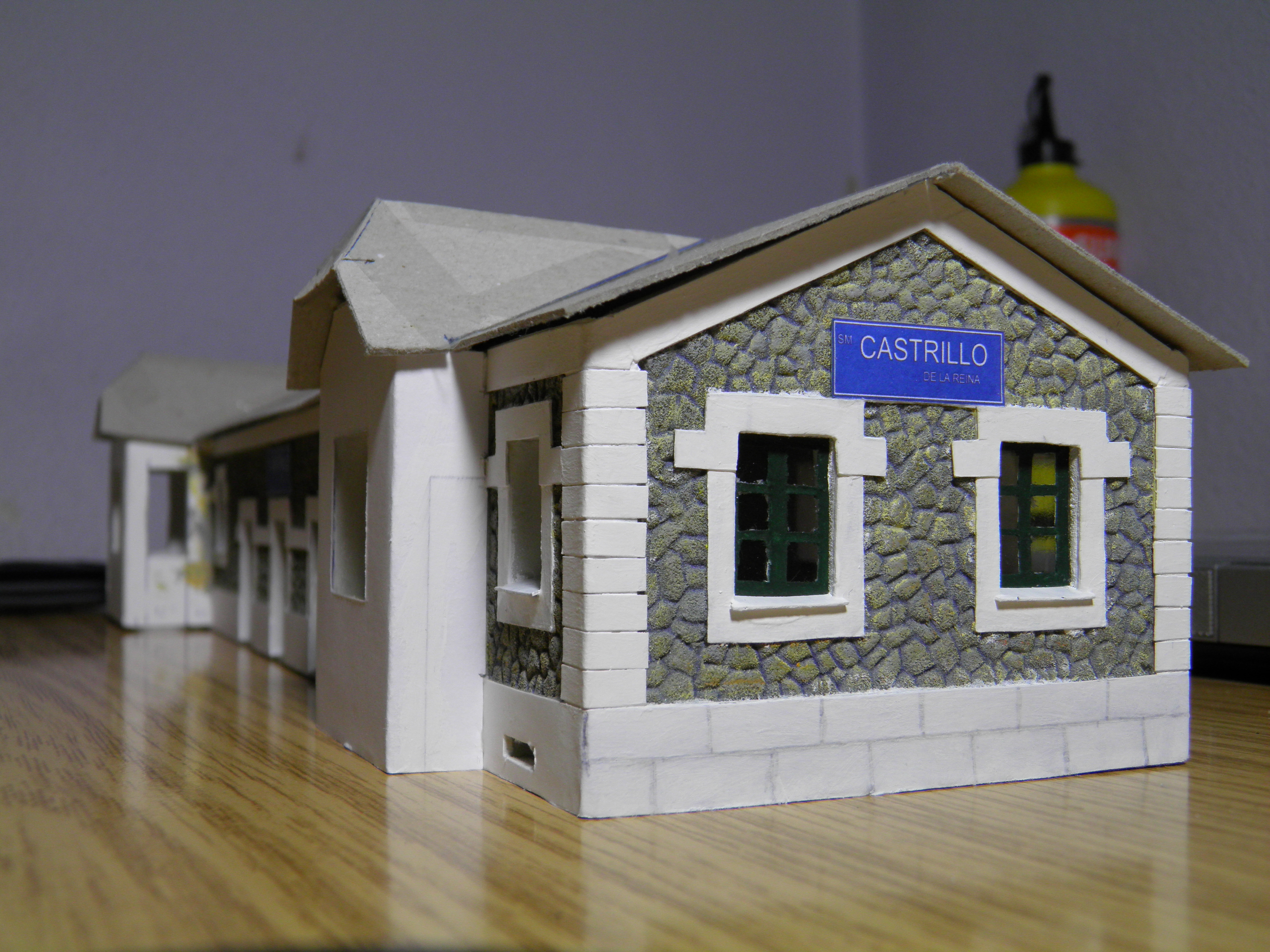

Ante las sugerencias por parte de algún compañero de subir la maqueta al foro, me he decidido ha mostrarosla, para enseñaros lo que llevo ya un tiempo haciendo. Voy primero a proceder a su presentación.
Se trata de una serie inicial de 4 módulos que representan la estación de Castrillo de la Reina. Esta estación forma parte del primer tramo del ferrocarril Santander-Mediterraneo que se construyó e iba desde Burgos hasta Cabezón de la Sierra. Todas las estaciónes eran iguales, tan solo cambiaban sus materiales de construcción o disposición de sus edificios( http://www.abuaf.com/sm/estaciones/castrillo.htm). Como se puede ver, su estado actual es ruinoso. Y sin contaros más rollo os dejo con unas fotos de como van los trabajos.
Ante todo busco criticas constructivas o que alguien me pueda arrojar algo de luz sobre como eran estas estaciones en su época de máximo esplendor (cuando era estacion, ya que posteriormente fue apeadero).
Raúl

Los 4 edificos de los que se compone
Probando las ventanas...

Chapó evoixra, me encanta como te estan quedando los edificios, si es complicado construir edificios uno mismo, aún lo es más cuando se representa un escenario real.
De la línea que haces referéncia no puedo aportar datos porque apenas conozco mucho del S.M., pero te animo seguir en ese proyecto y te felicito por los resultados.
Estoy ansioso por ver más fotos.

evoixra:
Buenas fotos de Castrillo, te está quedando muy bien y más con el añadido de representar un escenario real. El detalle del 2 CV queda genial. A ver si puedo subir algunas fotos para presentar "Las Damas".
Aunque ahora vienen malos días, tendremos que ir pensando una fecha para volver a enchufar los módulos ¿no?. Espero que no haga demasiado frío...

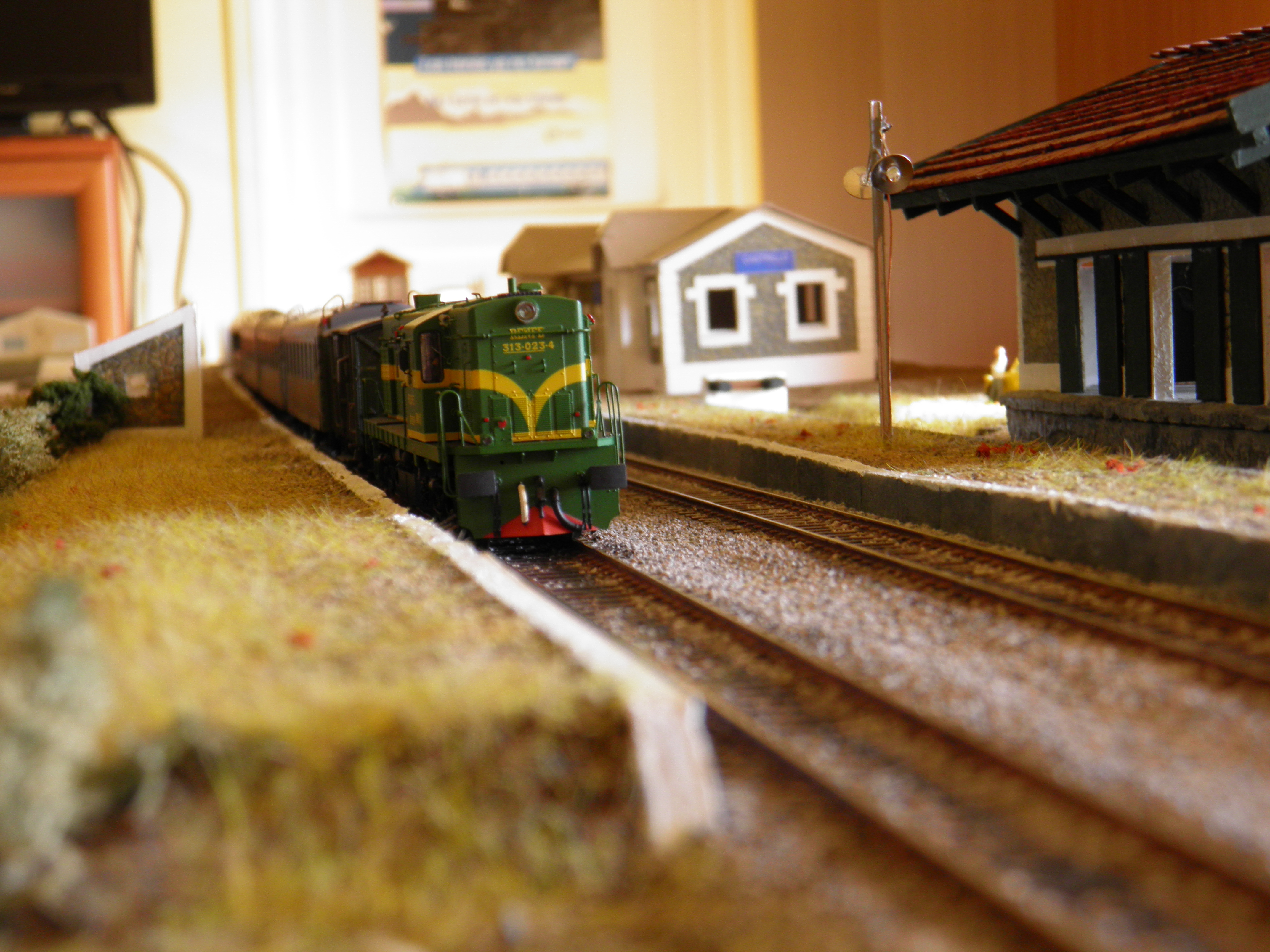

La estación está genial, pero el conjunto quedaría mejor si bajaras los andenes. Tal y como están resultan demasiado altos.
Un saludo y enhorabuena!
Si, tienes toda la razón, buen ojo, la verdad es que deberían de estar exactamente a la mitad de altura. Fue un fallo de novato y me supondría mucho estropicio el cambiarlo a estas alturas de la construcción. Aunque algo habra que intentar hacer. Gracias por la aportación
Saludos, Raúl

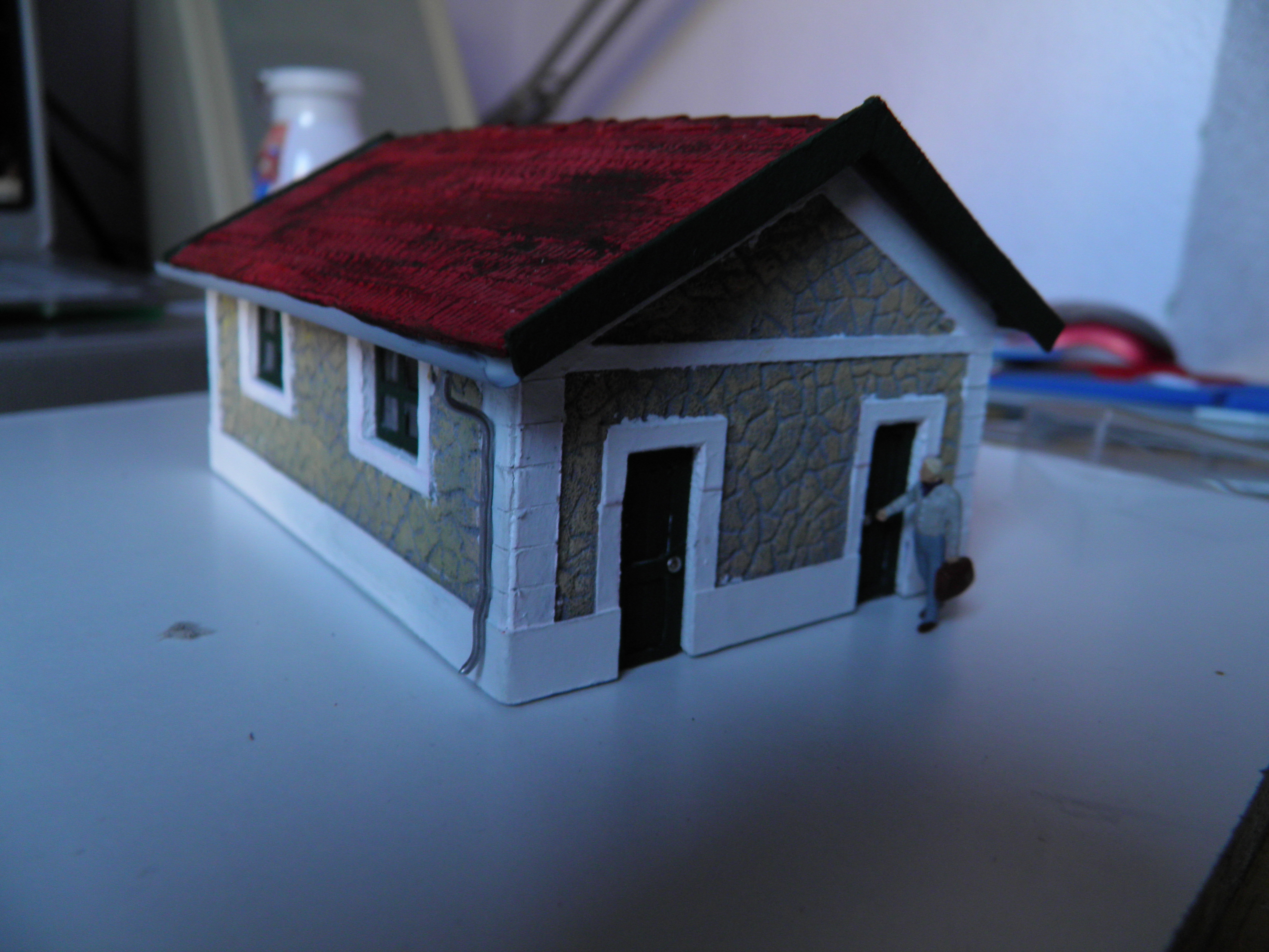

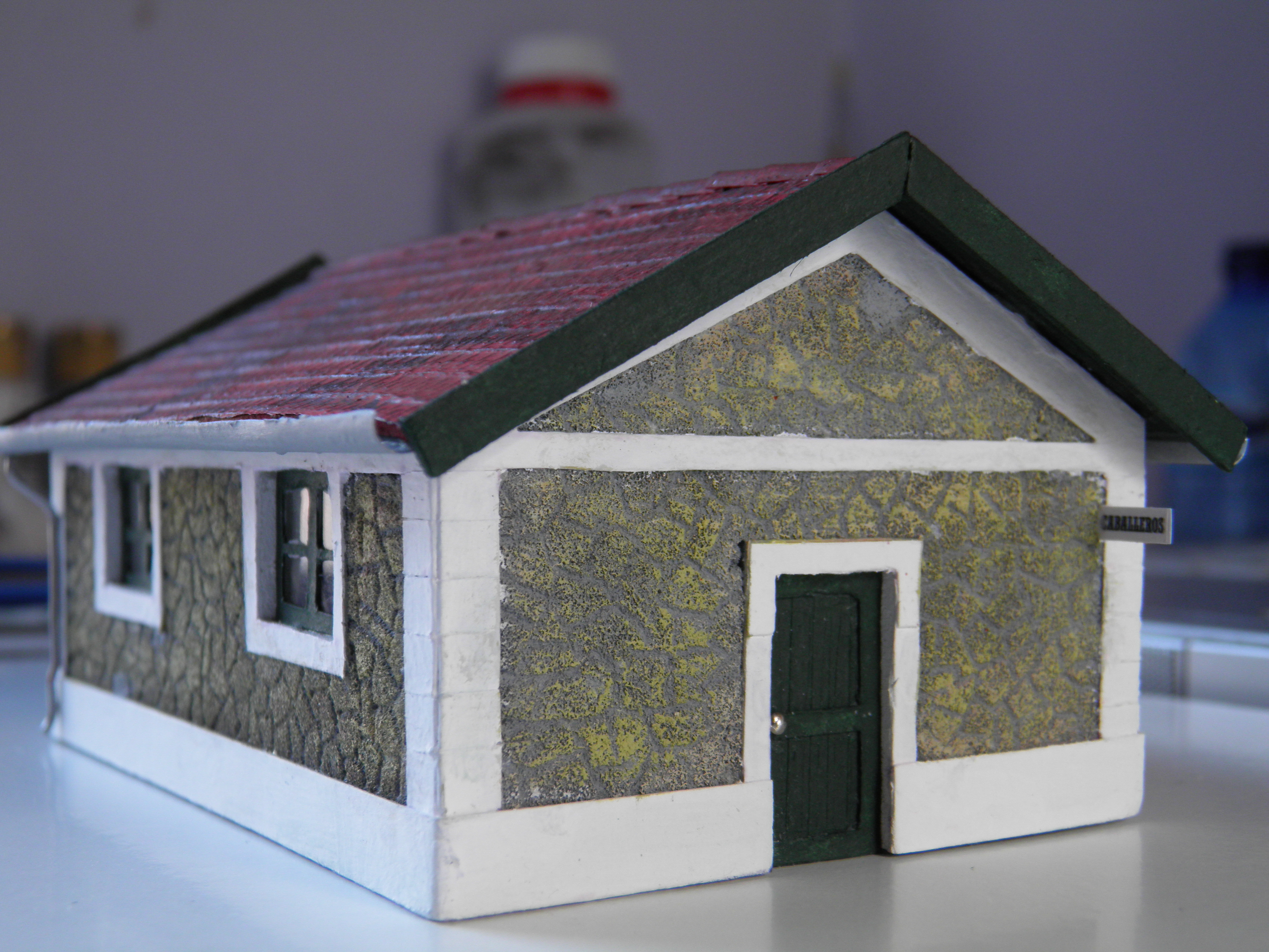

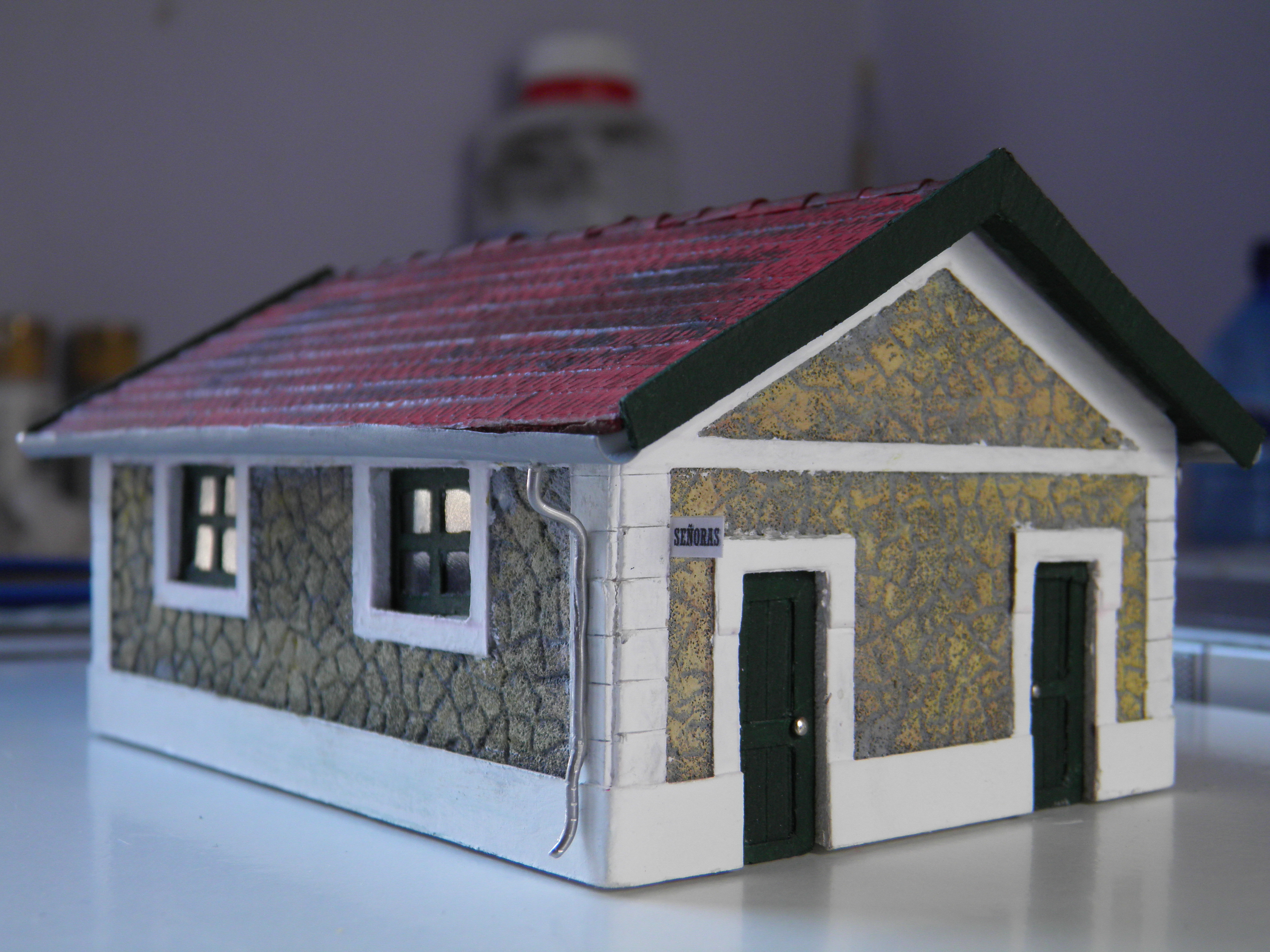

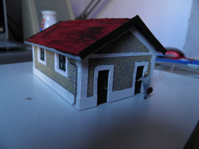

Aprovechando que ayer fue festivo, me decidí a terminar el edificio de retretes. Y este es el resultado:
Saludos, Raúl

De nuevo Chapó; los canalillos del desague a mi se me resisten, pero a tí te han quedado chulisimos.
Por cierto lo de los pomos de las puertas no tiene nombre, te han quedado genial!
Mi maqueta: viewtopic.php?f=6&t=25763
Mi canal Youtube: http://www.youtube.com/user/20042007cf/feed
No llores por las cosas que han terminado, sonríe porque han existido.
L.E. Boudakian
Nota 07 Dic 2011 17:42
Mensajes: 794
Ubicación: BURGOS
Registrado: 22 Jun 2009 20:47
Gracias!!
Pues te digo: las bajantes están hechas con estaño, ya que es muy maleable y da el pego perfectamente y los pomos son alfileres.
De la cagada que me acabo de dar cuenta al ver las fotos es que ayer con las ansias me deje los vierteaguas :oops:
El resto de edificios si los tienen y el impacto visual es mucho mejor.
Saludos, Raúl

Manda cojones con el estaño, tendré rollos! y no se me había ocurrido usarlo, gracias por el truco.
Lo que no entiendo es lo de los vierteaguas, que faltan poner o quitar?

No están puestos, aunque la verdad apenas se nota, si intento arreglarlo igual lo pongo peor.

Pero aun a sabiendas de parecer corto, donde deberían ir los vierteaguas esos?

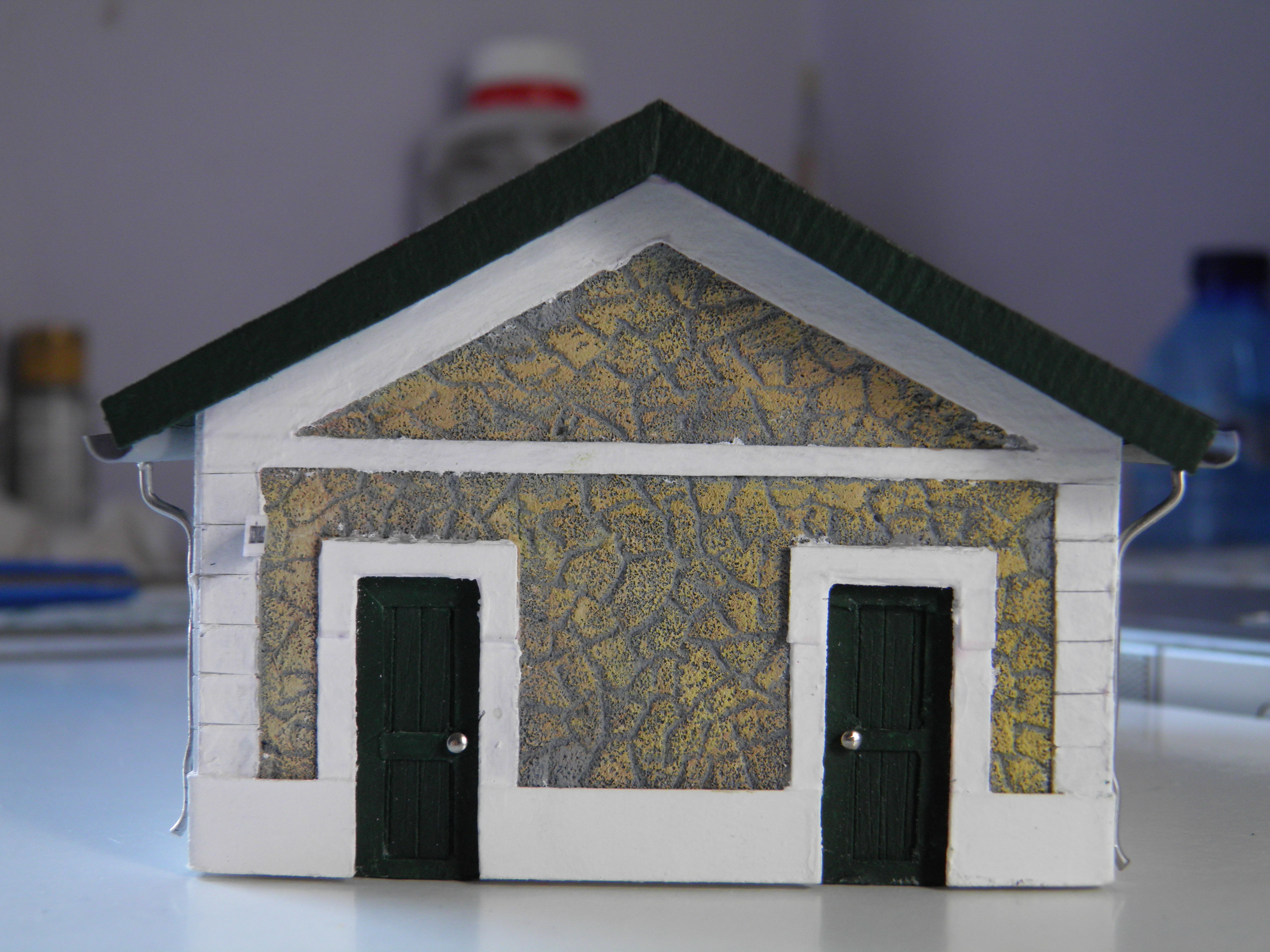

Hola, dejame que te pregunte una cosilla, las ventanas y puertas como las haces, vamos a tener que ir abriendo un post sobre como hacemos esta clase de cosas, hay muchos, seguro, que nos interesa aprender algunas tecnicas de construcción de edificios.
Me gusta como los haces, estan muy bien hechos, con detalle, sigue asi.
Saludos y felices fiestas.
Hola, grejaul, pues toda la carpinteria es bien sencilla y la calidad depende de la pericia/paciencia de uno mismo.
Las puertas es cartoncillo del que traen ciertas revistas por la parte de atras de 1mm de groso. Le corto a la medida, incluso un pelin más para que entre con cierta presión en el cartón pluma y no queden resquicios con la pared. Tras una primera mano de pintura, le practico con el cuter unas incisiones paralelas al borde para simular las tablas y luego para simular la beta basta con raspar un poco con la punta del cuter. Luego otro mano de pintura muy ligera y para rematar le hago en cartulina la simulación del bastidor de la puerta. Luego le puedes simular bisgaras con un rotring o ponerle pomo o manilla, según necesidad.
Y las ventanas es directamente cartulina con la forma básica de la ventana con acetato transparente imitando el vidrio. Si quieres hacer aún más reliastas las ventanas, puede hacer como en la puerta, a base de capas, una para el marco y otra para la propia ventana. Aunque es liarse más, ya que al final cuando la maqueta esté terminada la gente se fijará más en las circulaciones que en ver como has hecho la ventana.
Así que ya ves, fácil, rápido y económico. ;)
