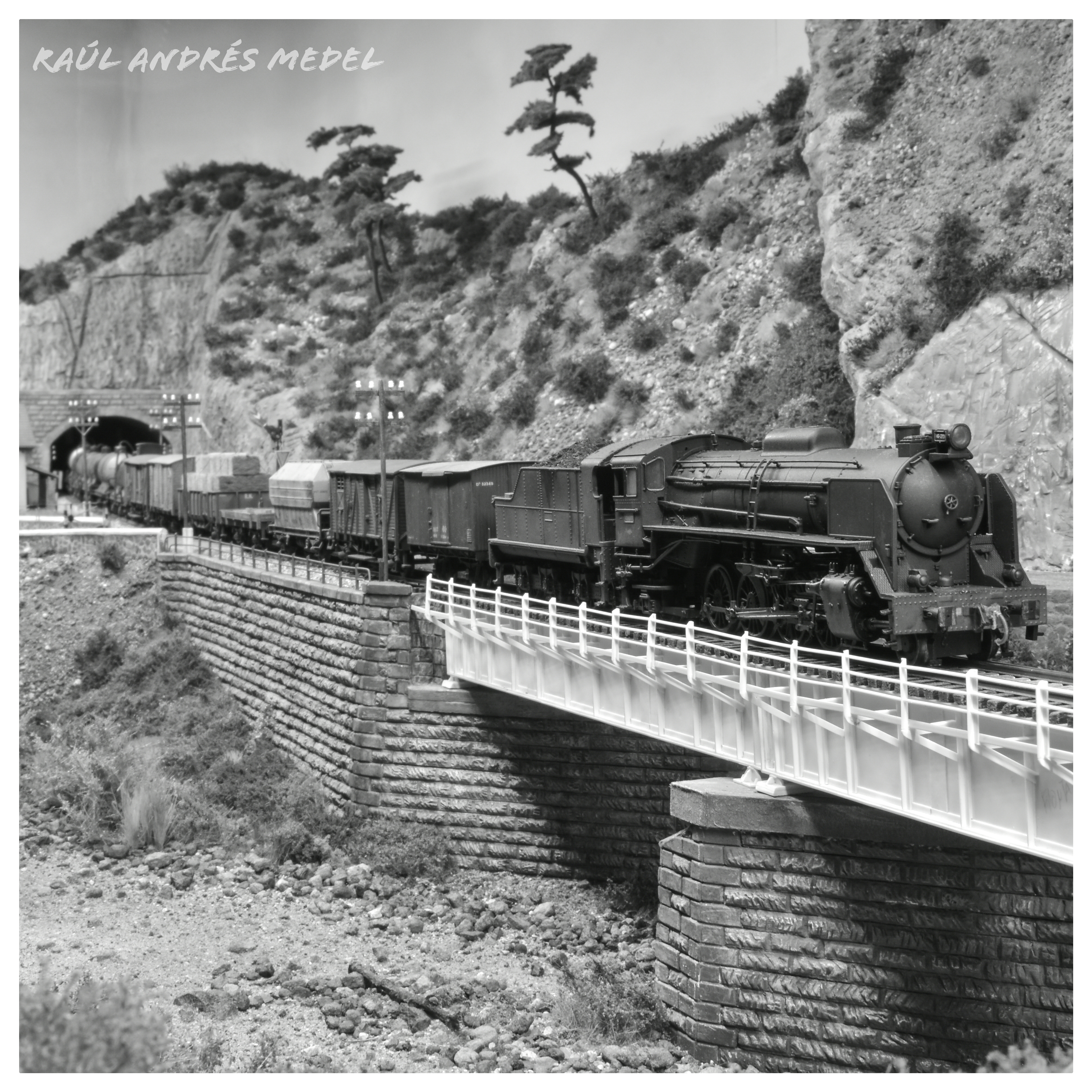

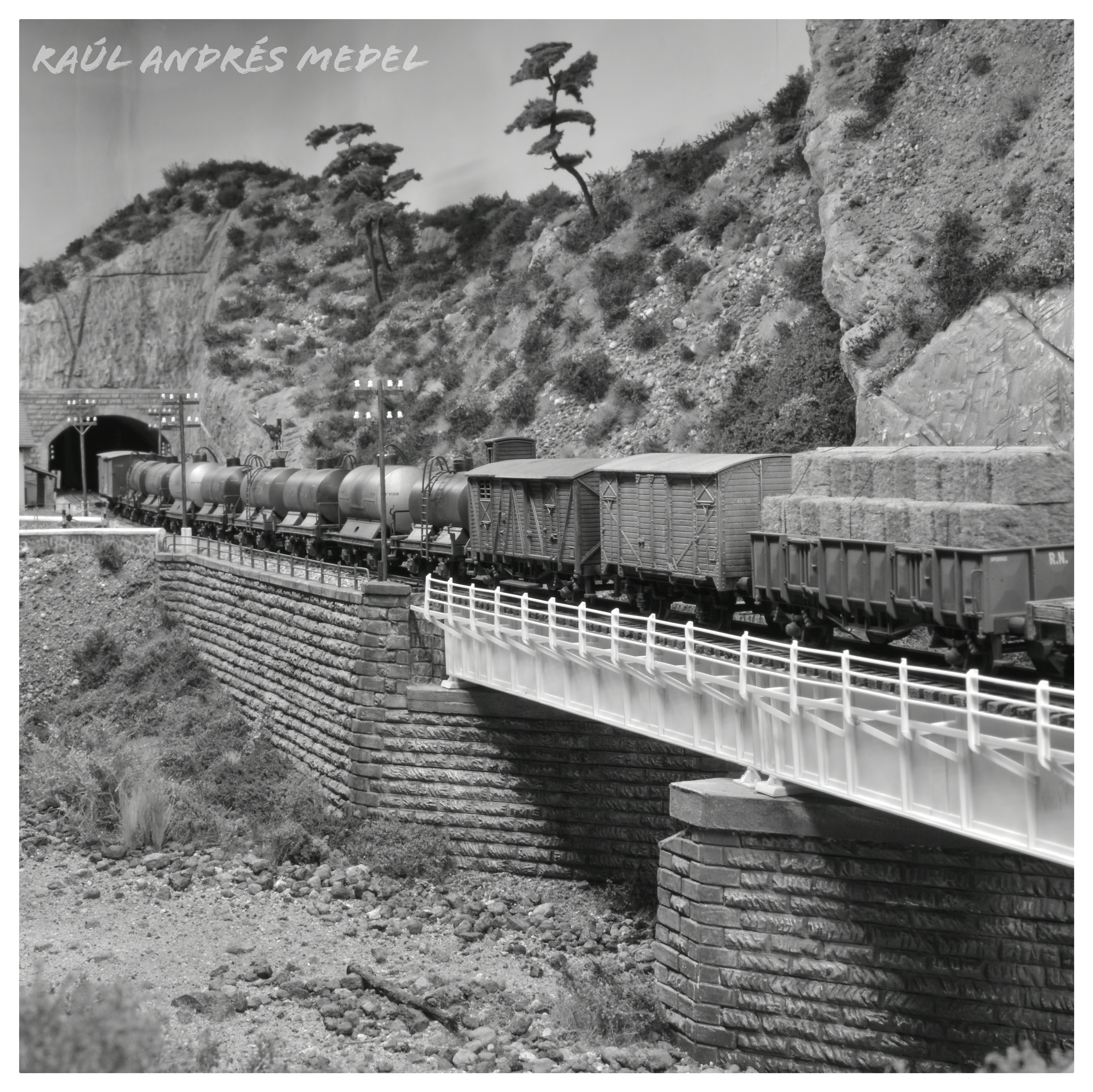

Muchas gracias compañeros, os lo agradezco con alguna foto más.

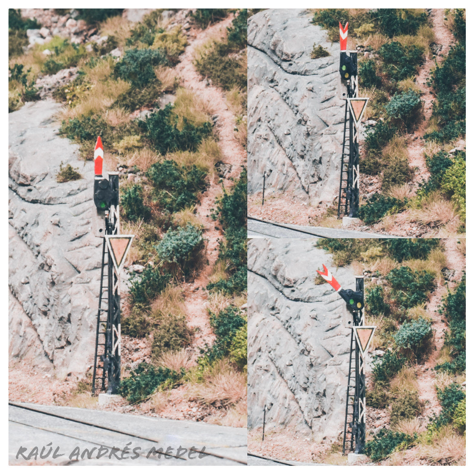

Hoy me gustaría destacar un detalle que pocos saben. El brazo de las avanzadas del SM tuvo dos formas durante su vida útil. Terminación en cola de pescado, que es la que más años estuvo en servicio y la terminación en punta que es la que todo el mundo recuerda. Me pareció que era algo muy interesante a incorporar a esta maqueta, así cada tren va con la señal de su época, que más o menos coincide la época III con la forma de cola de pescado y la IV con la forma en punta. Así que si repasáis algunas fotos anteriores, podréis ver esto que os describo (no en todas, ya que aún no estaba fabricado el otro brazo). Es funcional, pero no está motorizado. Eso lo dejamos para proyectos venideros.
Así que ya tenemos los trenes, la señal y los vehículos para hacer escenas aún más coherentes.
Dedicado a aquellos que con sus publicaciones, conversaciones e intercambio de información me ayudan a recrearme con estos detalles.

La maqueta es excelente, me encanta. También las instalaciones fijas del S-M, léase semáforos. Solo una puntualización, el triángulo amarillo de precaución, se incorporó con la unificación de las indicaciones ya en tiempos de RENFE en los años 50. Junto a él se instaló el periscopio, para dotar a la señal avanzada de dos focos verde-amarillo (anuncio de precaución) con solamente un farol al permitir una entrada en la estación.

Gracias por tu aporte Referoll. Como puedes leer sólo me refería a las modificaciones del brazo, no de la señal completa. No lo vi de interés dado el nivel modelístico que tenemos por estos lares y lo vi más propio de un hilo de tren real. Pero para que tu contribución no caiga en saco roto y quizá puede resultarle de interés a alguien,
resumen de los 3 estados de estas vanzadas:
La primera, la original. Brazo en cola de pez, sin triangulo y sin periscopio. Epoca II y principios de la III. Lente verde precaución y lente amarilla vía libre.
La intermedia. Brazo en cola de pez, periscopio y triangulo de precaución. Reducción a sólo lente verde en el brazo y amarilla en el periscopio. Si no me falla la memoria, a partir del año 54. Época III
La última, la que los chatarreros se han ido llevando. Brazo en punta de flecha, triángulo, periscopio y se mantienen lentes. En el caso de esta señal de Oña, hay una modificación de la consigna fechada en Bilbao, un 14 de junio 1978 (Gracias Edu). Época IV.
Y aquí va el secreto. Por lo que podéis ver, tengo el poste final pero con un brazo de la primera época. Es mi particular guiño a la compañía del SM.
Si me he colado en algo, háganmelo saber. Uno no es experto ferroviario, pero procuro intentar comprenderlo para reproducirlo.

De nada, todos aprendemos aquí.
He mirado varias consignas serie A de la línea, muchas son del año 1972 y tienes razón que en el esquema las señales avanzadas aparecen aún con el brazo original en cola de pez y ya con el triángulo. Otras del año 1984, justo antes del cierre, aparecen ya con el brazo en punta de lanza - se denominaba así a esa forma de brazo.
Este tipo de cambios se solían hacer al unísono. Si mencionas ese Aviso para la estación de Oña, entonces con mucha probabilidad fueron todos cambiados en 1978.

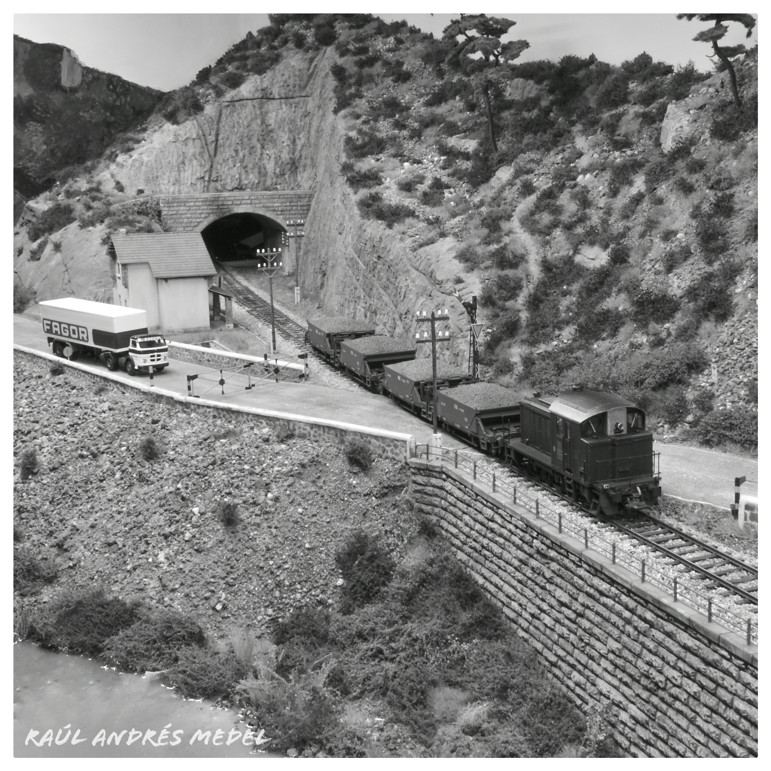

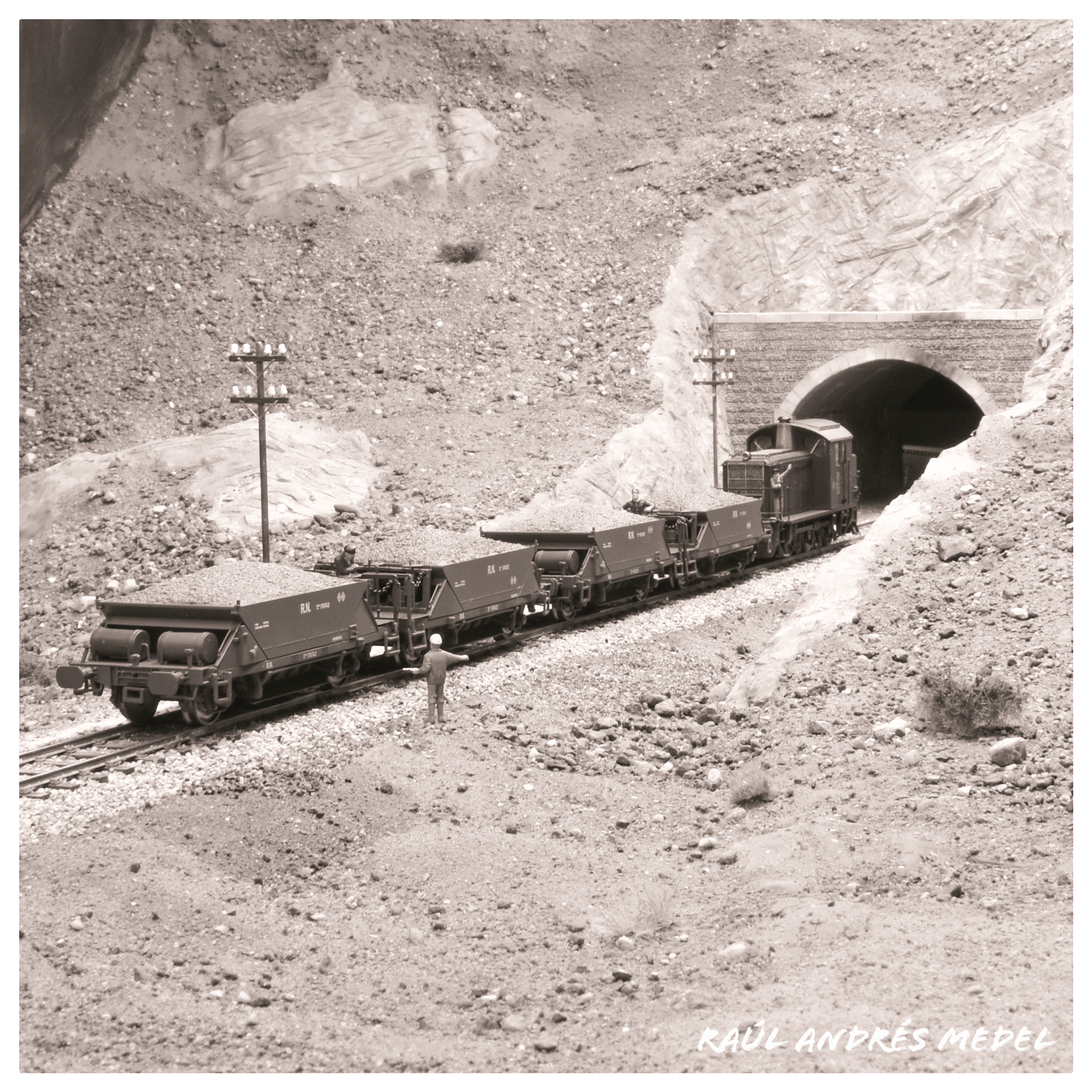

Hoy tocaba realizar un poco de aporte de balasto a la vía:
Cruzando el paso a nivel con la carretera N-232

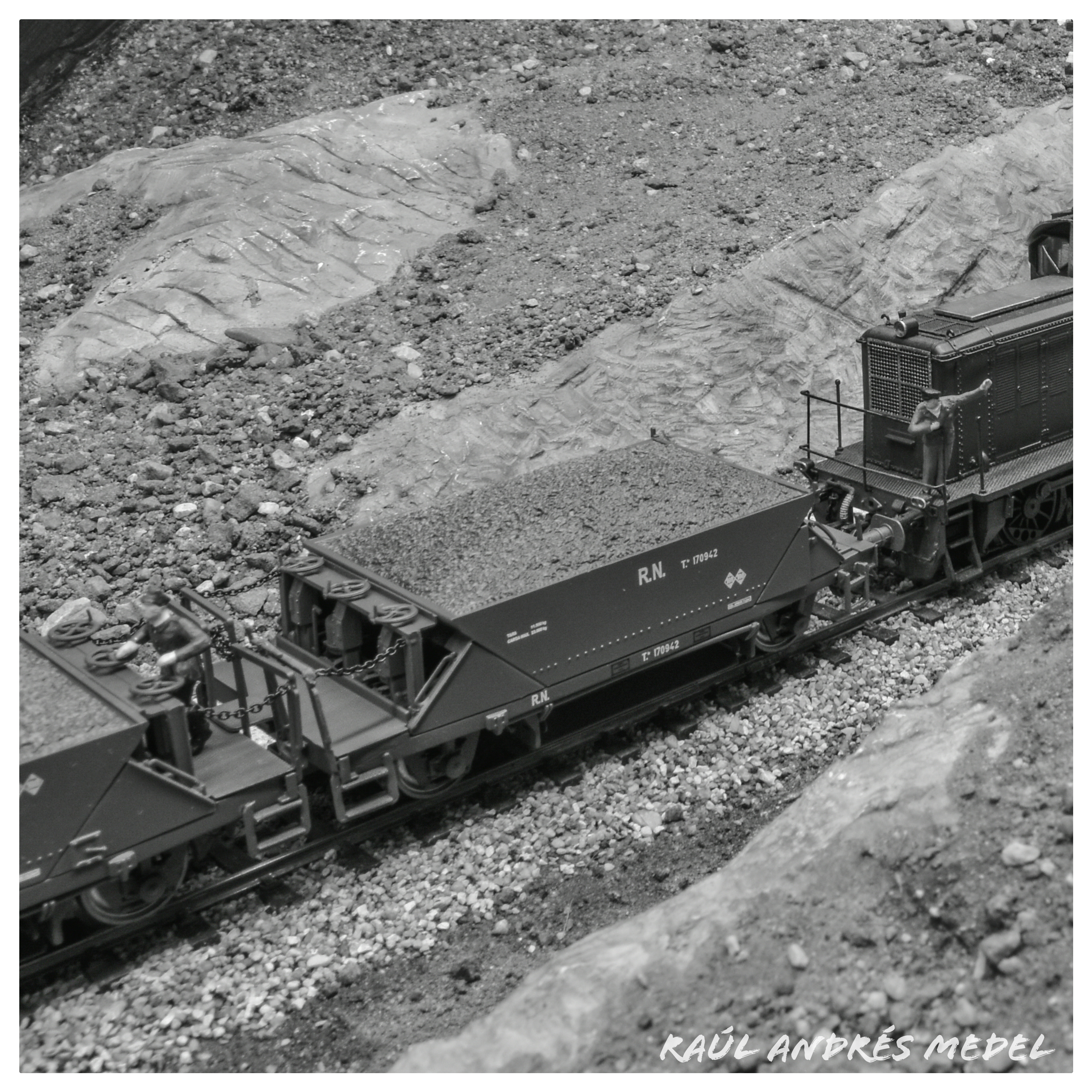

El capataz dando indicaciones para empezar a soltar balasto

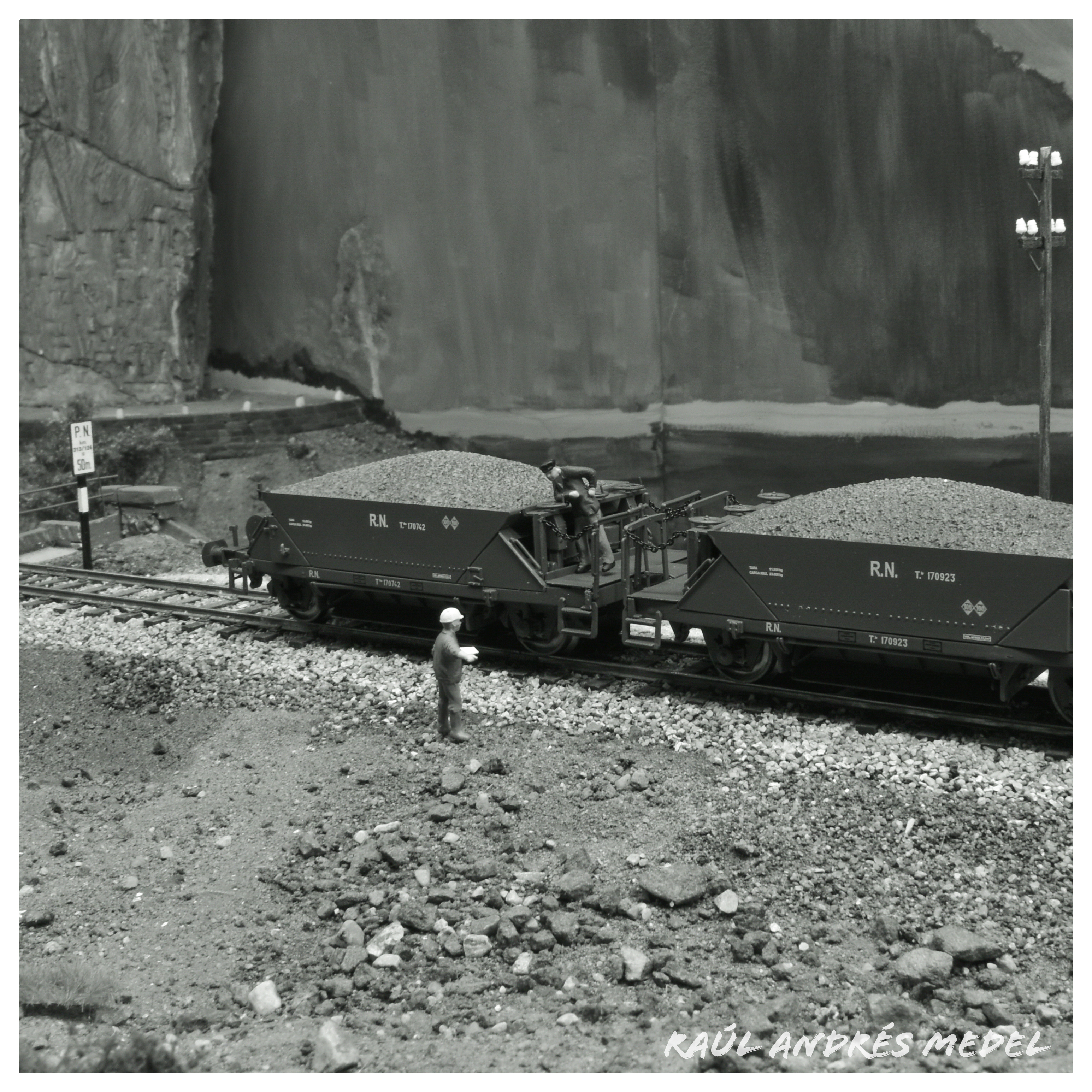

Detalles

Como siempre me pasa contigo: ver y aprender. Gracias Raúl!

La verdad es que es una pasada!! hay fotos que las tengo que mirar dos veces para ver si es real o un modelo.!!

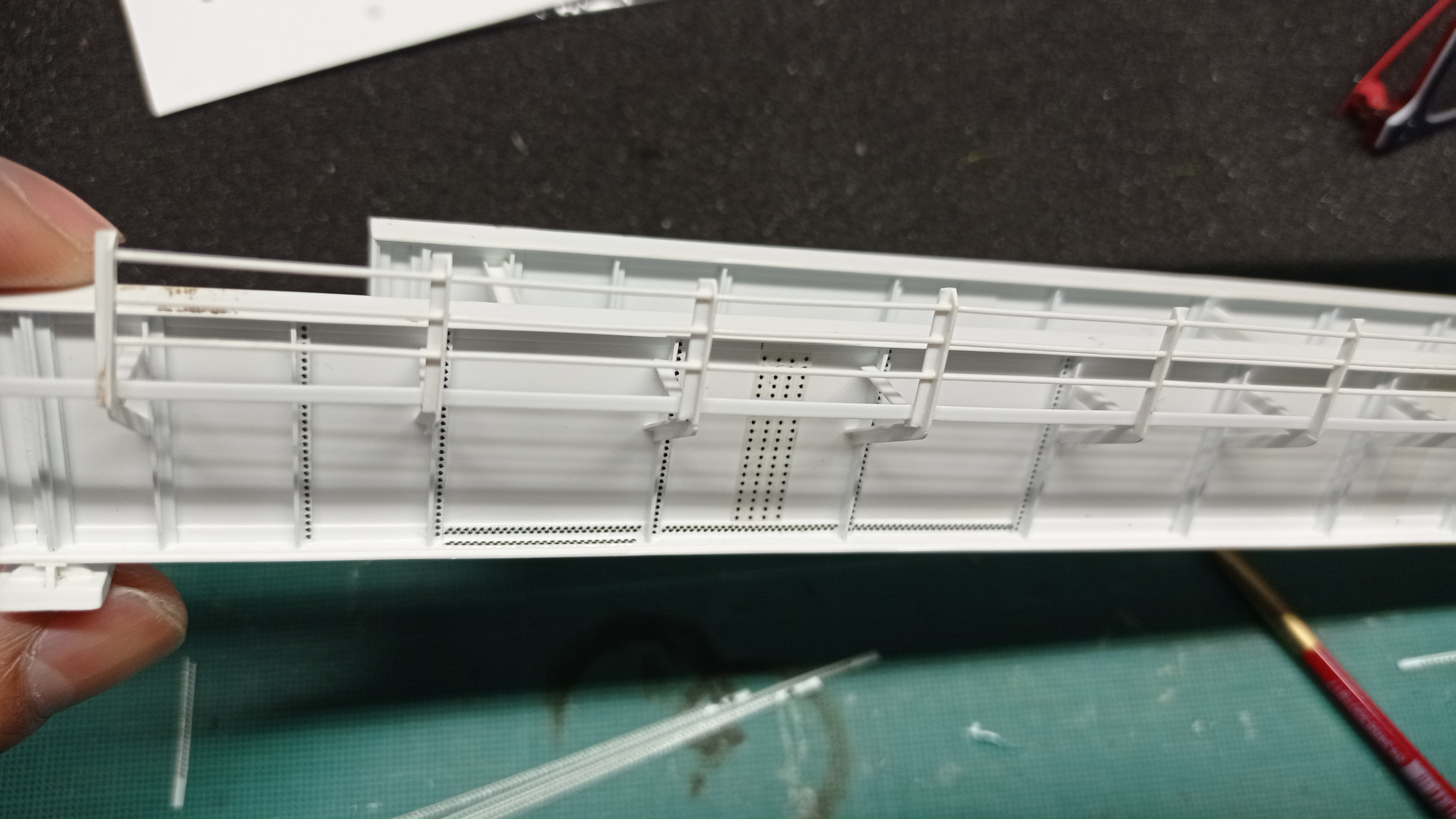

Seguimos dándole un toque más de credibilidad. Al igual que hice con el puente de la curva Inspiración SM, que puede verse unas páginas atrás, también voy a ponerle remaches al puente de este showcase. Es una decisión que me costó tomar por precio, tiempo y visibilidad. Es un detalle que a distancia de exposición no se ve. Pero no me iba a quedar agusto no poniéndoles.
Os dejo una foto del inicio del proceso:

La primera imagen podría perfectamente hacerse pasar por realidad .

¡¡Trabajazo!!!, deseando verlo terminado, ¡ánimo!
