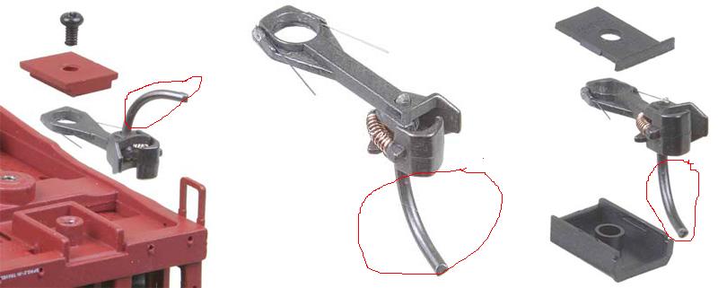

Hola amigos, lamentablemente los que empezamos siempre traemos problemas mas que soluciones. El tema es que en una gran parte de mis locos y vagones tengo enganches kadee. Me encuentro con el problema que en algunas curvas, por ejemplo de radio 50 es como que el enganche se corre y pasa a rozar la via. El mismo problema tengo en los desvios que a veces se toca con algunas de las vias del mismo. Todo esto me esta produciendo descarrilamientos con este enganche, algo que considero raro porque todo el mundo los recomienda. Para ser mas preciso el problema esta con la parte larga de acero que baja hacia la via. Dejo una foto del enganche. Alguien tuvo el mismo problema y tuvo que hacer alguna midificacion?. Gracias y saludos
Nota 30 Ago 2013 11:22
Mensajes: 72
Registrado: 07 Sep 2012 17:00
Me olvidaba de algo importante. La parte vamos a llamarla de la manito que tiene un resorte por detras, es regulable?, o sea se puede llegar a abiro cerrar mas, o tieneque estar siempre en una determinada posicion?. Gracias

Poco puedo decir, ya que estoy aun en fase experimental con estos enganches.
Pero por lo que se existen unos alicates especiales de Kadee, para curvar mas o menos esa varilla y ajustarla para que no roce en los desvios ni en el iman desenganchador y que pase lo mas cerca posible del iman,

A mi me pasaba en algún vagón americano de escala Z, la solución es bien sencilla, sujetanto el enganche con la mano y unos alicates en el "alambre", haciendo giro derecha/izquierda, va y ven, vamos, a la vez que se empuja hacia arriba para que suba un poco, solucionado el tema,
Si te fijas bien, el gancho sobresale por arriba y volver a dejarlo en su posición deviada original.

Gracias voy a ver si me puedo hacer de uno o inventarlo. Por lo que veo es una pieza curva en la que entra el enganche y otra es como que lo aplasta o deforma.

Si te refieres a los alicates, unos cualquiera valen, simplemente es para girar el gancho, quizá a mano va muy duro.

Yo acabo de empezar con los enganches kadee y me daba también en el Rail y en las carcasas de los cambios peco ... Con un alicate se curva el enganche y sin problemas....

Gracias, solucionado, me daba miedo romperlos, pero lo hice con lo que aqui llamamos pinza de punta, algo muy parecido a esa pinza de Kadee pero sin la parte redondeada. Ahora pasan lo mas bien por sobre los cruces. Me falta probar si el desenganche trabaja bien. Un saludo
