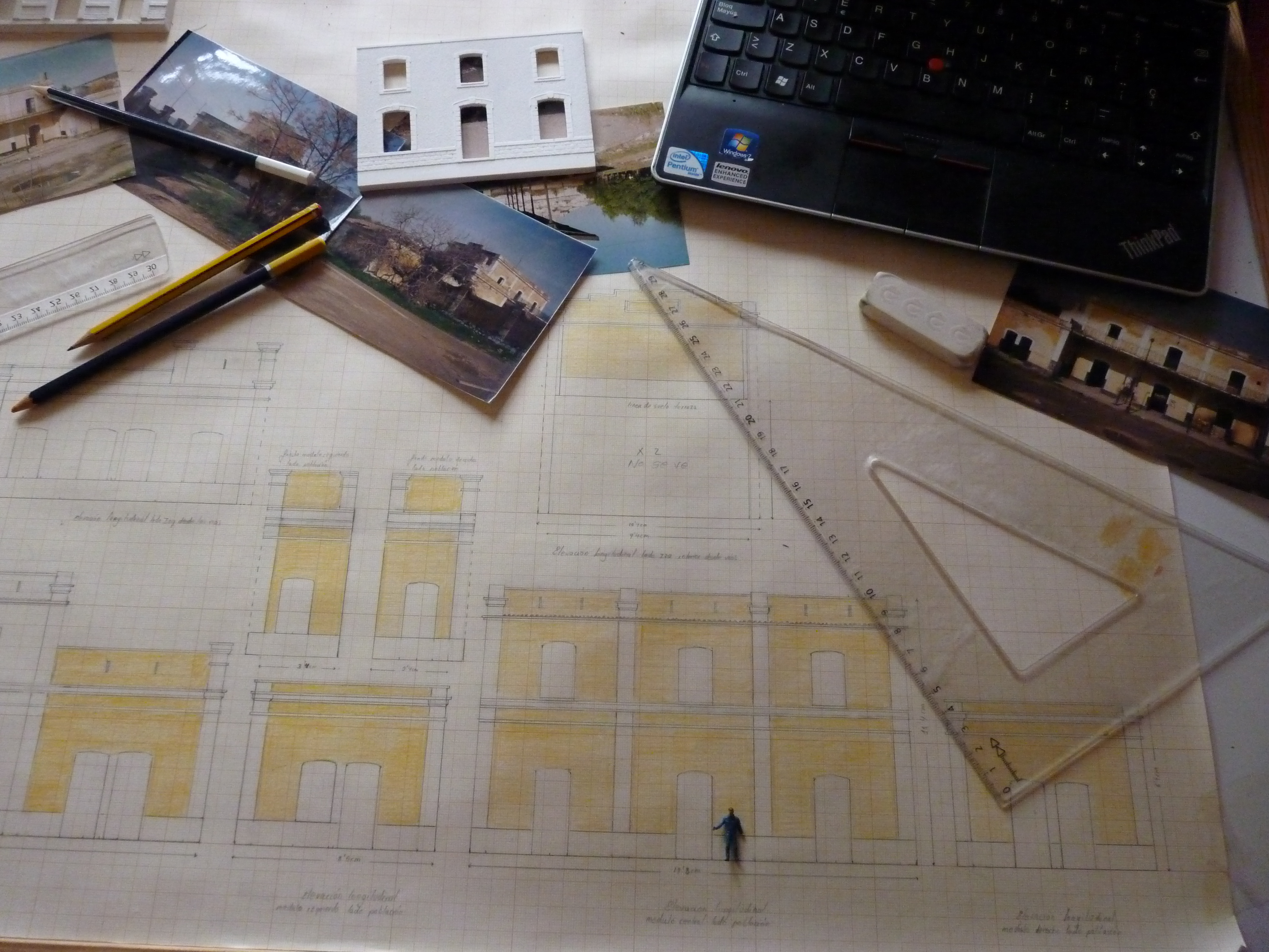

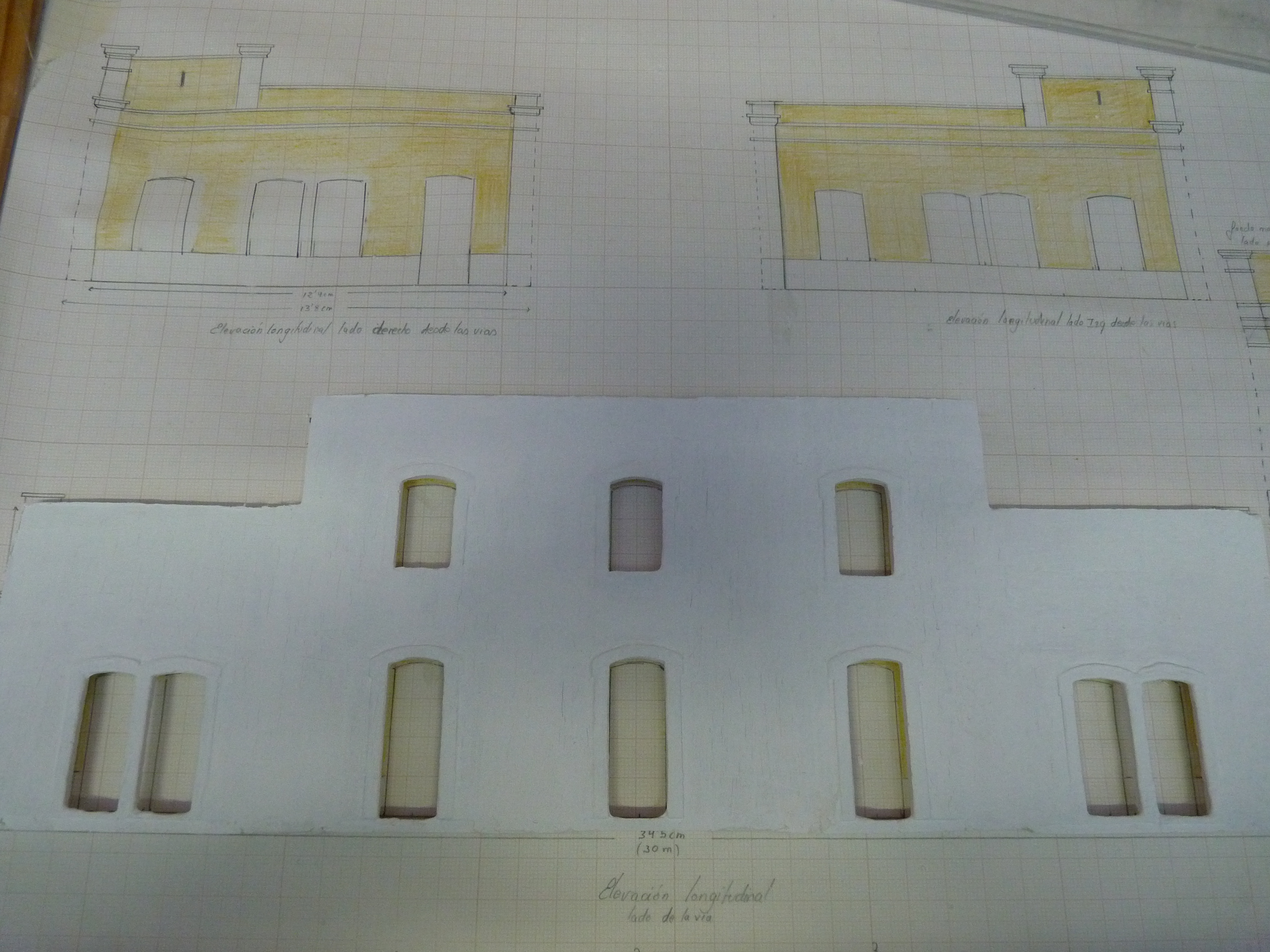

Como todavía no tengo el espacio donde ubicar la maqueta (Estamos restaurando una casa mi chica y yo y me he reservado una gran habitación) pues he decidido empezar a construir el gran edificio de la estación.
Lo primero, realizar los planos.

He visto la foto con la primera fachada de la estación, la he ampliado para verla mejor, y tengo que decirte que no está bien hecha, mas bien está pero que muy bien hecha, prácticamente perfecta, vamos, de 10.
Lo que me ha dejado sorprendido es que todavía utilices el papel para dibujar. A mí, que también hago maquetas, me da mucha pereza y me pasé hace tiempo al ordenador. Tu ya debes de ser El Ultimo Mohicano.

Respecto a trabajar todavía los planos en papel no es otra cosa que me encanta la escuadra, la regla, el compás... Soy un poco nostálgico de estos materiales aunque reconozco que los ordenadores hacen maravillas y sobre todo modelistas que rizan el rizo con estos programas.
Pues bien manos a la obra:

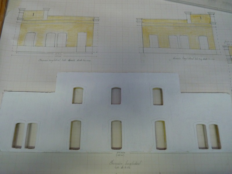

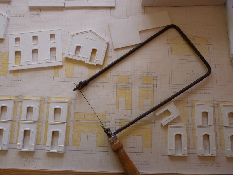

Una vez realizados los planos procedí a comenzar la construcción. Mis suegros en reyes del año pasado me regalaron una estación de PN Submodelisme, ellos son franceses (mis suegros) y como no quería defraudarles pensé en realizar la estación a partir de ésta utilizando sus muros. Tengo que decir que practicamente hasta el momento solo he podido aprovechar solo esto ya que todo lo demás a pesar de tener un aire español no se parecía en nada a mi querida estación desaparecida.
Por lo tanto el material para realizar el edificio será la escayola cuyo único inconveniente es su fragilidad (Que no se te caiga al suelo, vamos). A parte de esto es un material increíble para trabajar con él. Bueno, un amigo mio dice también que un poco guarro.
Toda una carnicería, cortando la estación de PN

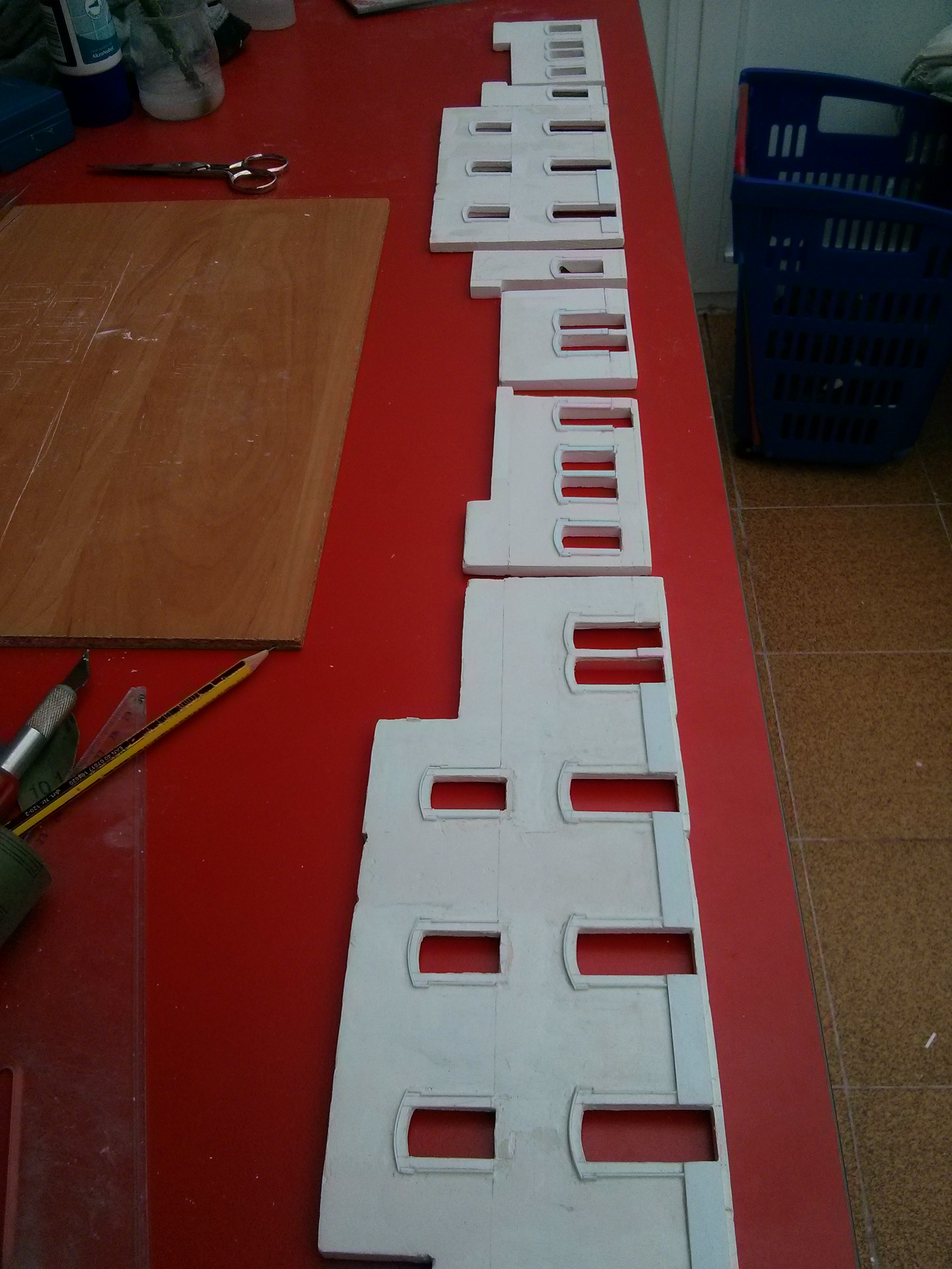

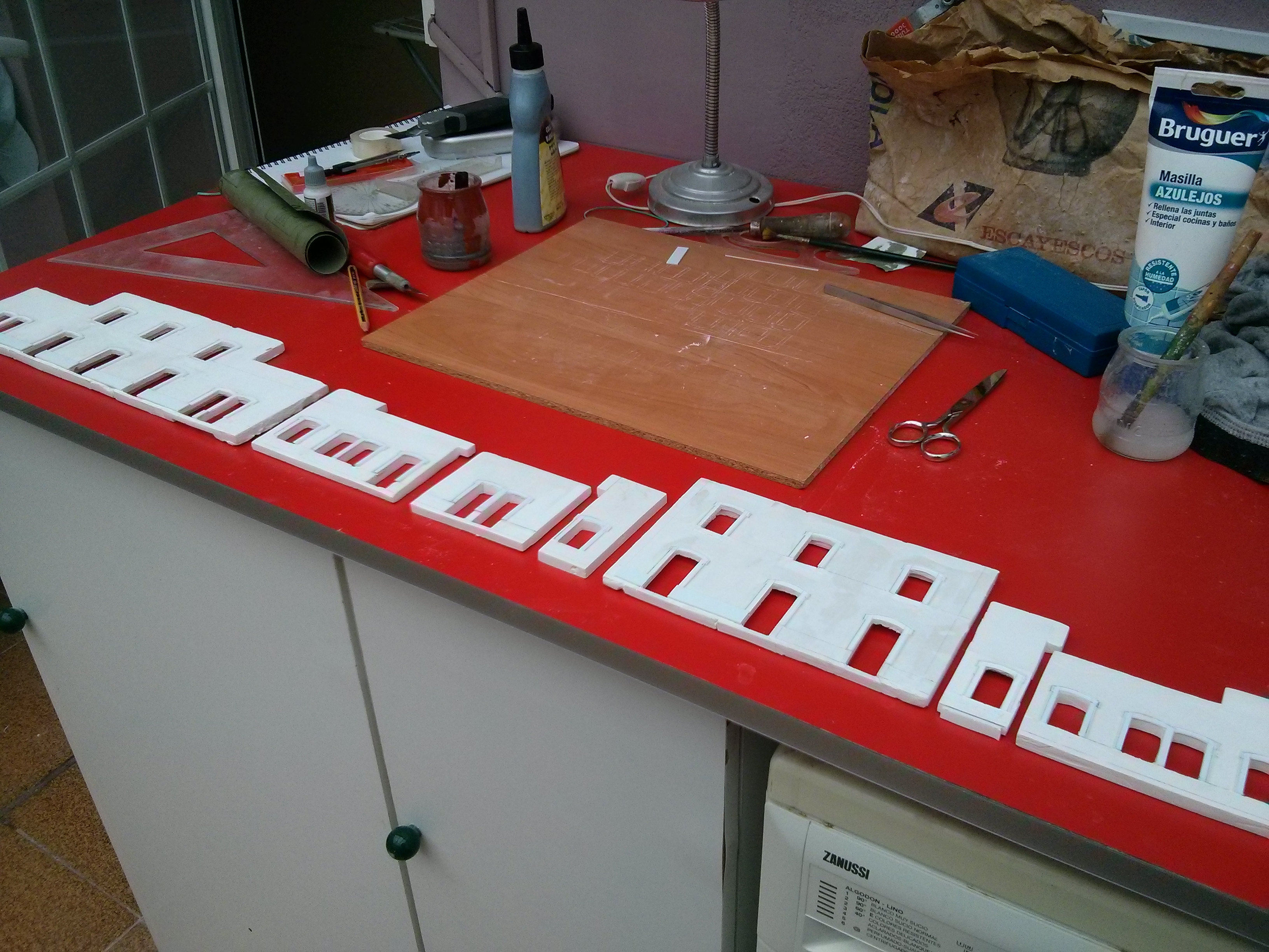

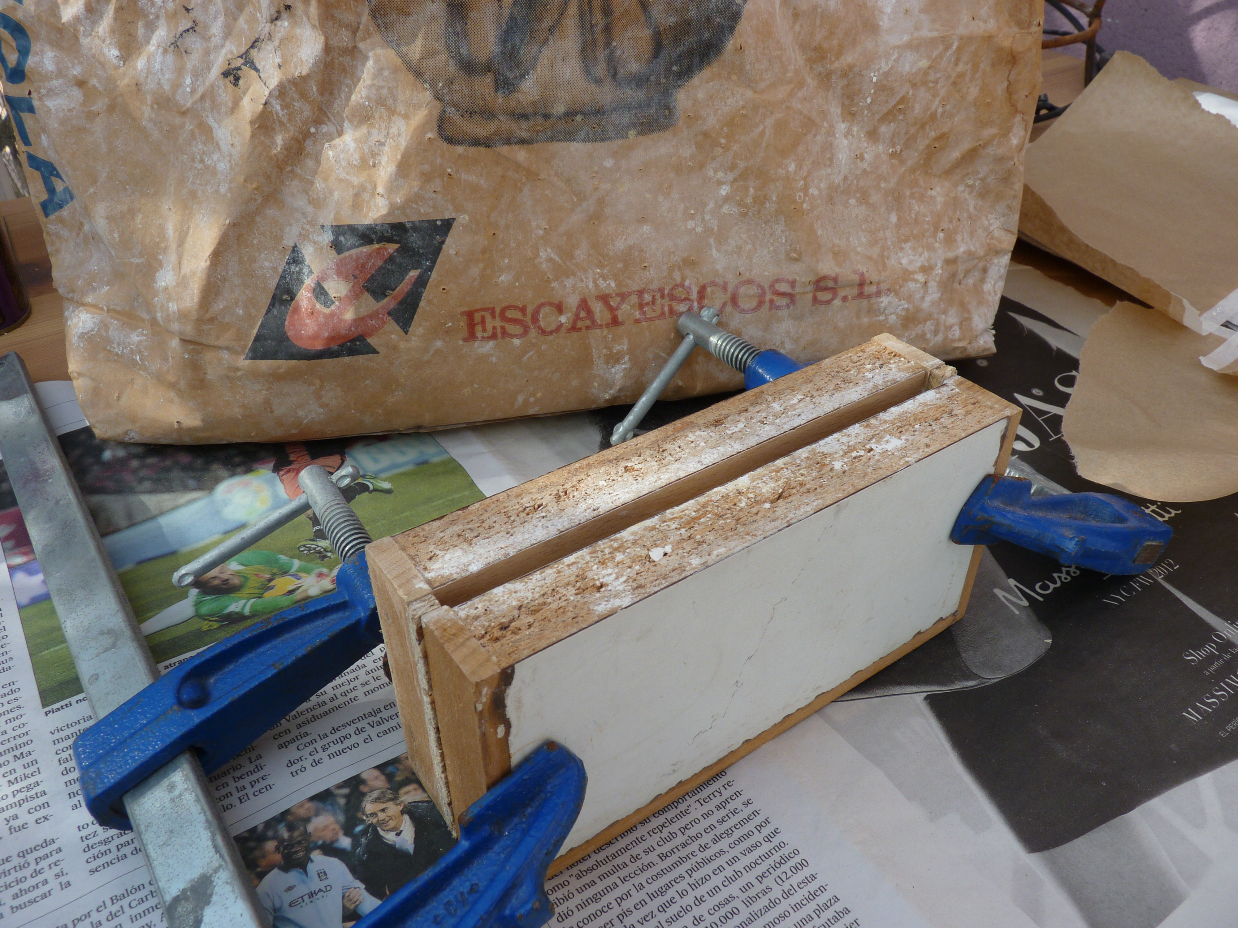

Como podéis ver en la anterior fotografía para rellenar los huecos entre los trozos de muros cortados necesitaba muros de escayola que tuve que construir.
Para construirlos me hice un molde de madera. Aunque no se ve, las paredes interiores del molde son muy lisas así que el desmoldeo no era tan complicado.
Las paredes son de 7mm. y están a escala con respecto a los muros de piedra que se realizaban a finales del siglo XIX.

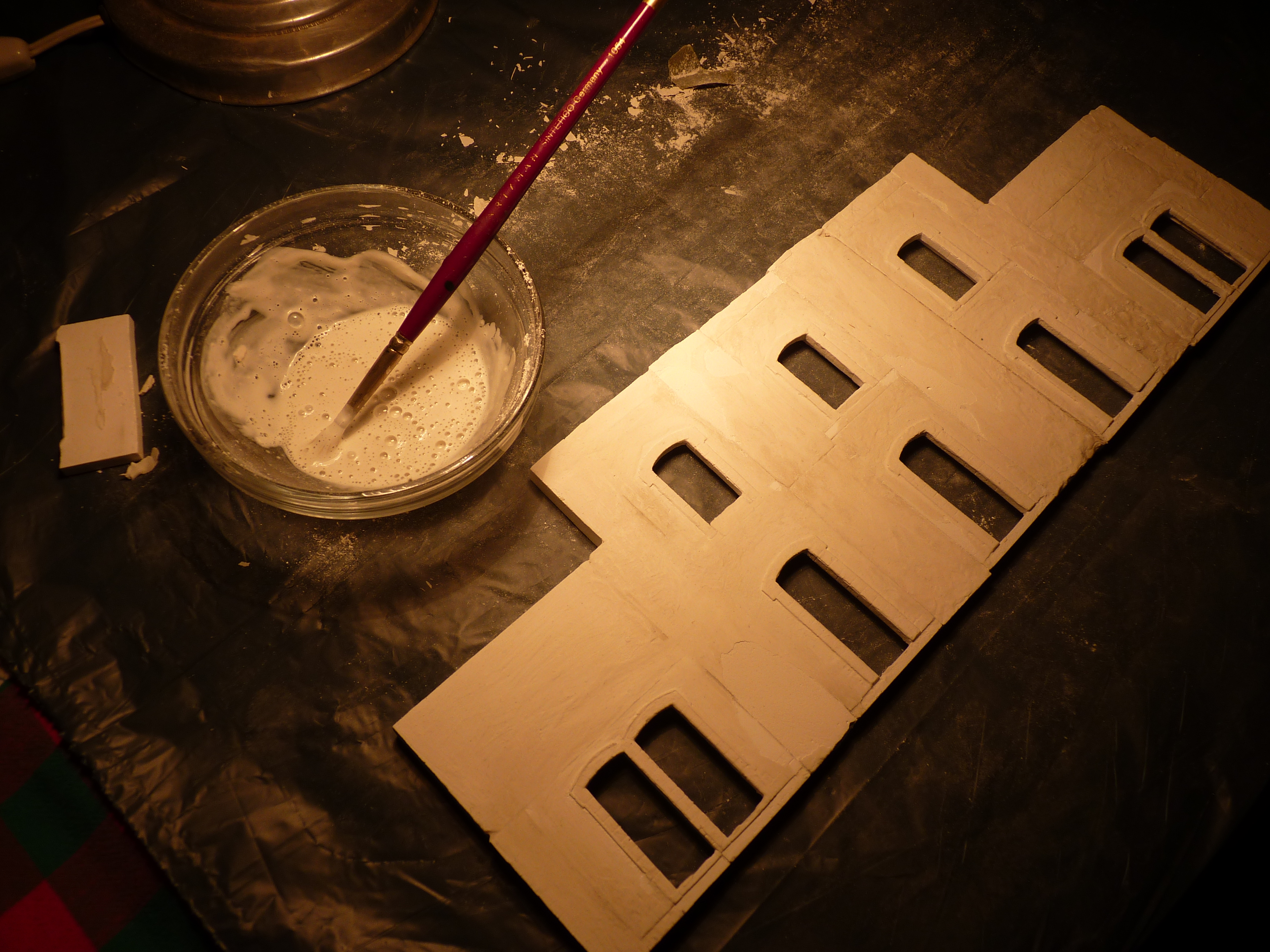

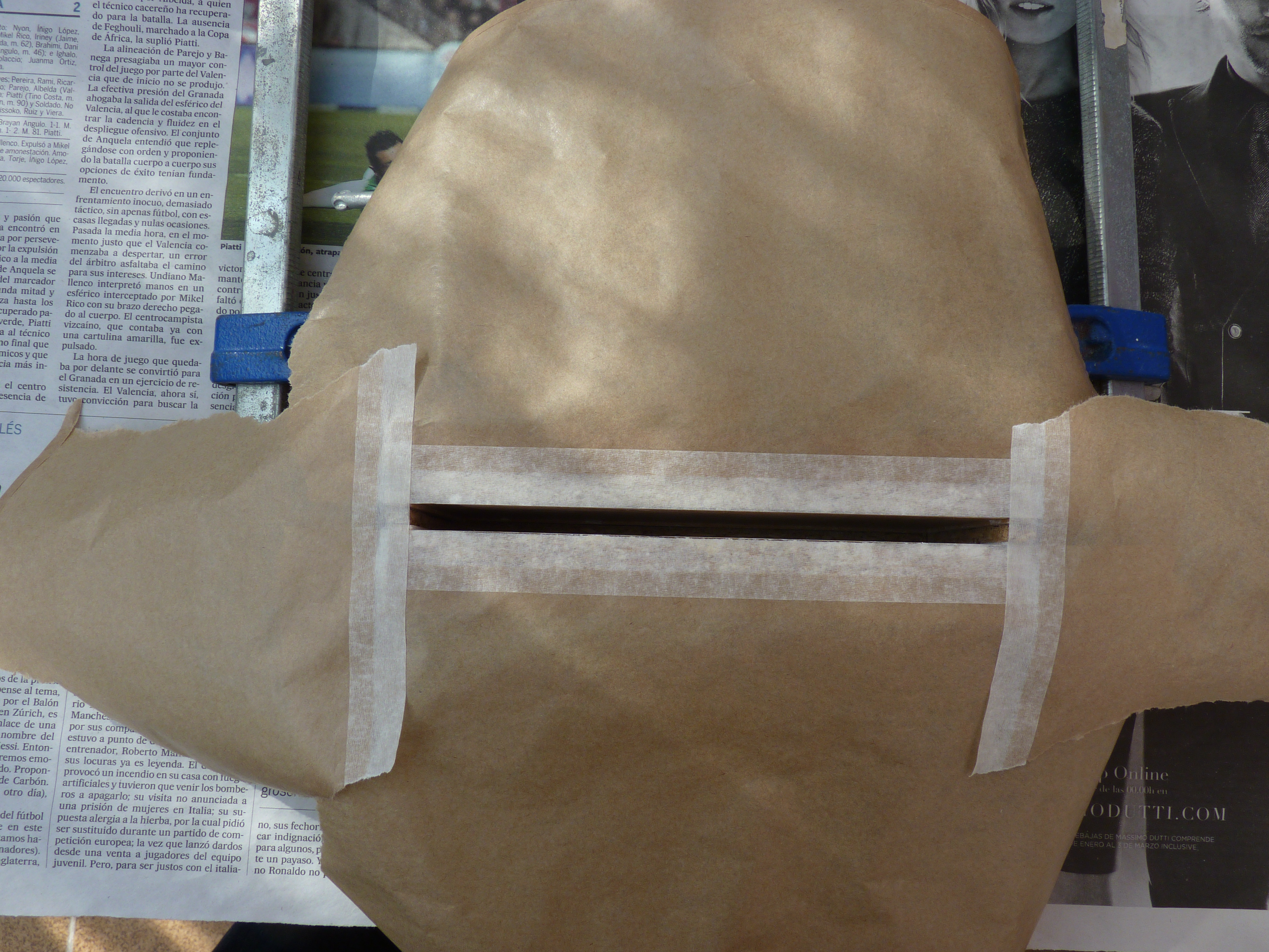

Una vez secas las planchas de escayola las cortaba y las unía con cola blanca, A veces he tenido que hacer muros y recortar ventanas y puertas ya que no tenía de la estación descuartizada.
protegiendo las paredes del molde antes de verter la escayola.
Pegando las diferentes piezas una vez cortadas.

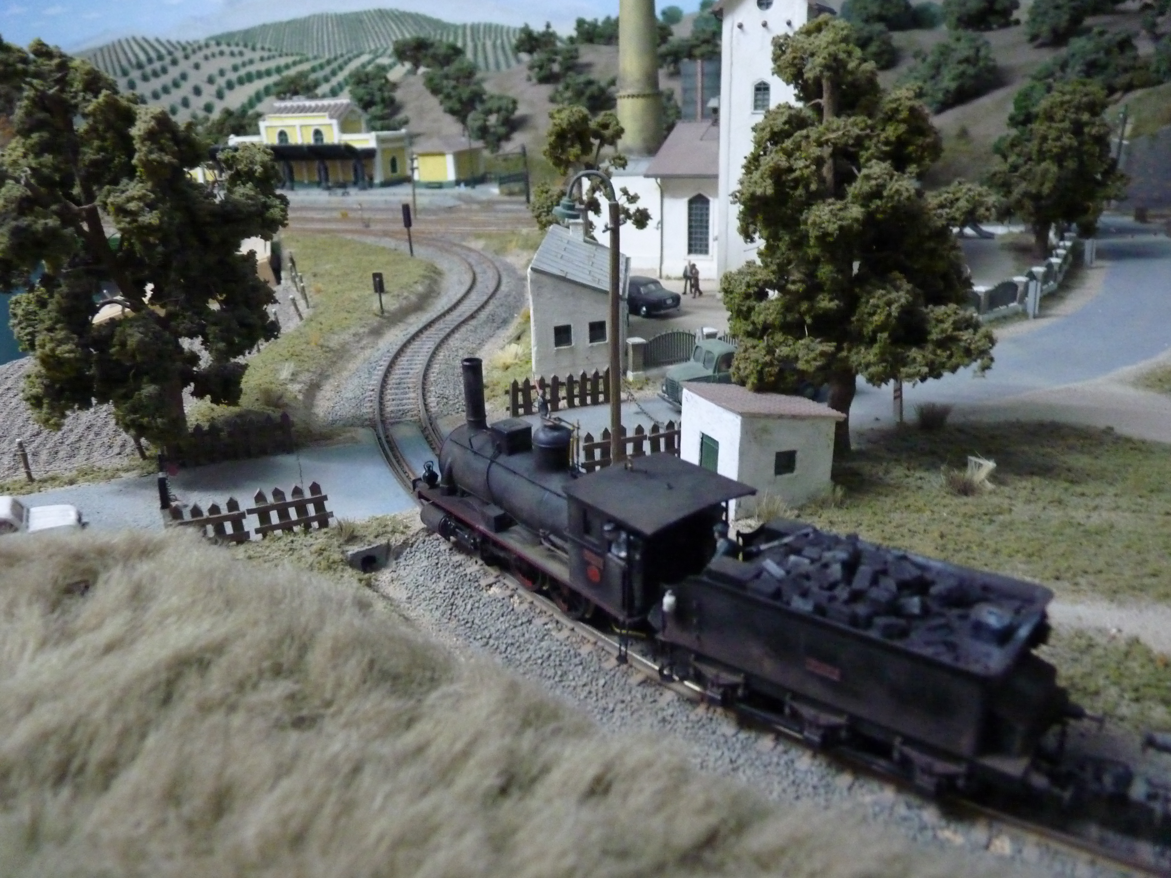

Hola CdeA, no había pensado lo del peso, aunque por las piezas que manejo no son muy pesadas. Cuando la monte intentaré pesarla ja ja... La escayola al contrario que otros materiales me permitirá realizar los marcos interiores de las ventanas y puertas que se verán. Reproduciré el interior de hall principal con la zona de recepción de paquetería y la sala de 1ª y 2ª clase.
Al día de hoy esta ya levantada y creo que a mas de uno le va a gustar este material.
En cuanto a los demás edificios, pues a medida que me vaya enfrentando a ellos lo veras. Aunque espero que seáis pacientes ya que mi ultima maqueta duró 10 años.
Te pongo una fotografía.

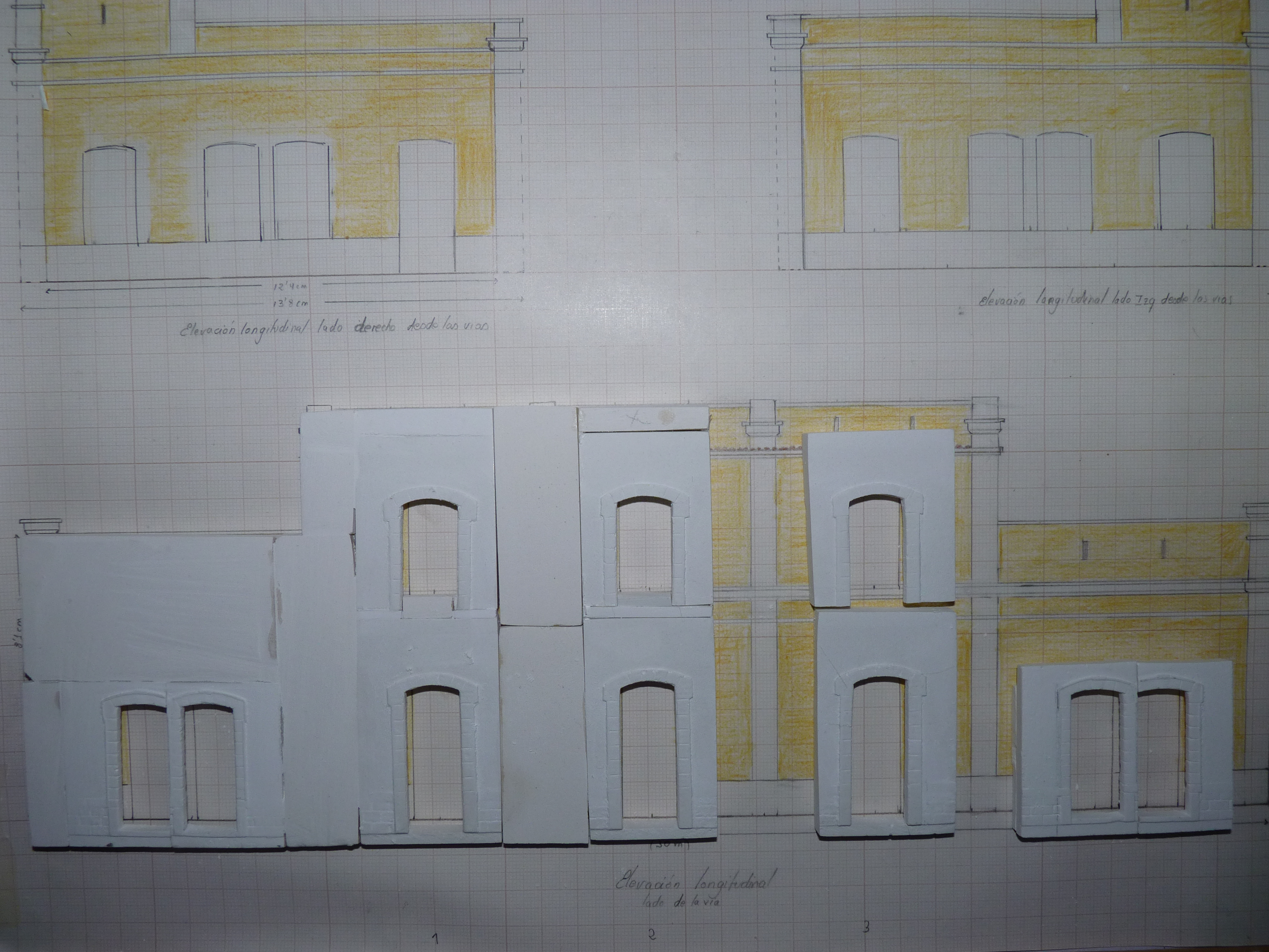

Aquí os dejo otra fotografía con todas las piezas encajadas formando la fachada principal.
Una vez pegadas y unidas le he dado un baño de polvo de escayola, agua y cola para unificar todo correctamente.

jgomezco escribió:
Pero mereció la pena, porque vaya maqueta, es maravillosa. En ella me inspiré en gran parte para hacer la mía.
Tengo el número de Maquetren (creo que era el nº 100) dónde la vi por primera vez y me quedé prendido. Era la primera qeu veía de ambiente español 100% y todo trabajdo artesanal.
Representa una línea secundaria con la estación de Martos y una vieja fábrica de aceite con su propio apartadero.
Seguro que harás otra maqueta maravillosa.

Sí JUANITO, era la revista número 100 de Maquetren. Yo jamás la olvidaré por su buen reportaje. Me la he leído y visto muchísimas veces y yo también me inspiré en ella. Aún recuerdo la de veces que me la leía yendo en el Talgo III desde Linares-Baeza a Granada cuando estudiaba en la Universidad.

Hola de nuevo, me alegro mucho de que mi primera maqueta inspirara a algunos de vosotros.
Veo que sorprende mucho lo de la escayola, la primera vez que la utilicé fue en un modulo que hice para los encuentros de Maquetren y me gusto mucho por lo fácil que era grabar los defectos que aparecen por el paso del tiempo en los edificios, en cuanto a su fragilidad la verdad que yo la aconsejo para maquetas estáticas, si la utilizáis en módulos y va a ser transportada podéis utilizar un producto que se llama marmolina y que se le añade a la mezcla aunque luego es mas difícil de grabar. La que realicé en el modulo nunca sufrió un desperfecto. De todas formas yo la utilizaré en el edificio principal, la estación, ya que se verá el interior y por tanto es muy recurrente para el grosor de los muros, para no dejar pasar la luz cuando esté iluminada...
