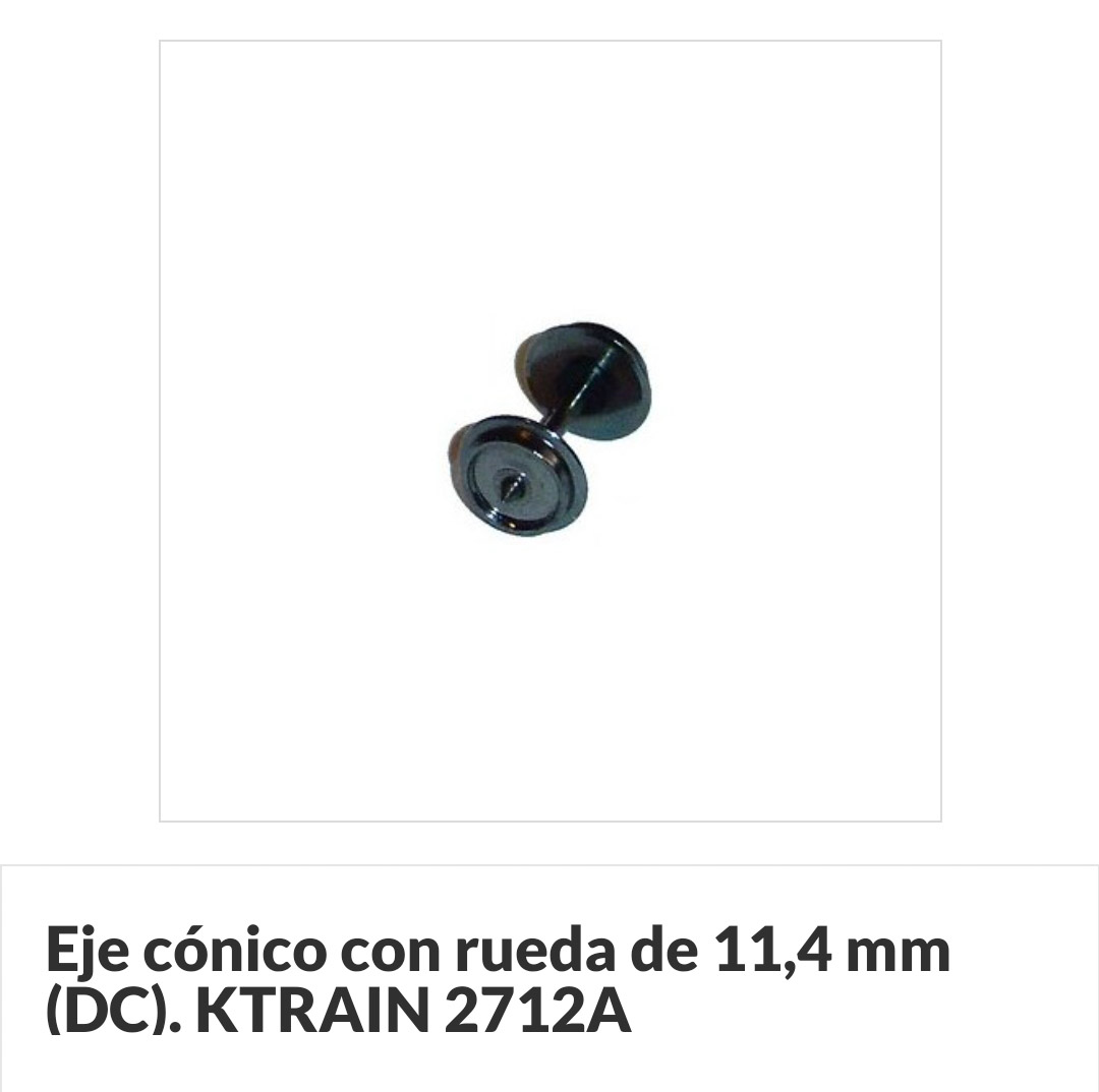

Quería pediros una pequeña ayuda.
Para el parque remolcado de la maqueta estoy adquiriendo vagones descatalogados sobre todo de electrotren y que vienen con las ruedas de pestaña grande por lo que me rozan con la traviesa de Peco código 75.
Sabéis que referencia de ejes con pestaña pequeña debo buscar para cambiarselos?.
Muchas gracias de antemano.
Mensajes: 3327
Todas las RP25 código 110 te valen. Ignoro si lass marcas venden otra norma con la pestaña algo más grande pero inferior a las antiguas. Pero supongo que ahí cada una seguirá su propia norma.
Carrington, que ve pasar los años sin que la NEM implante el RP25/110

Referente a los ejes con pestaña pequeña. Comentaros que hice un experimento. Le quité los ejes a un vagón de Ktrain y se los puse a uno de estos vagones con pestaña grande. El resultado no pudo ser mas satisfactorio.
Os adjunto foto del eje y referencia por si a alguien le sirve.

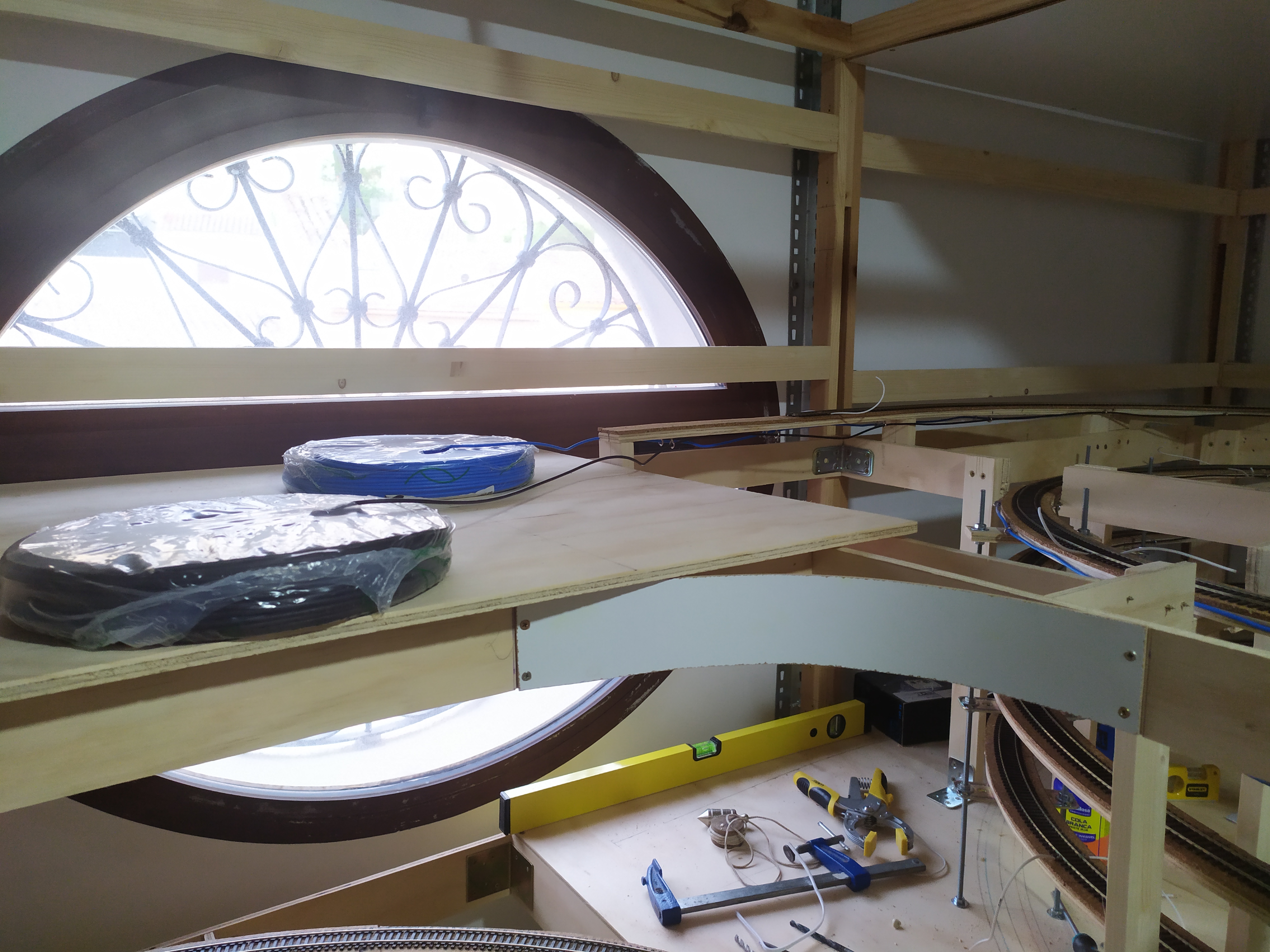

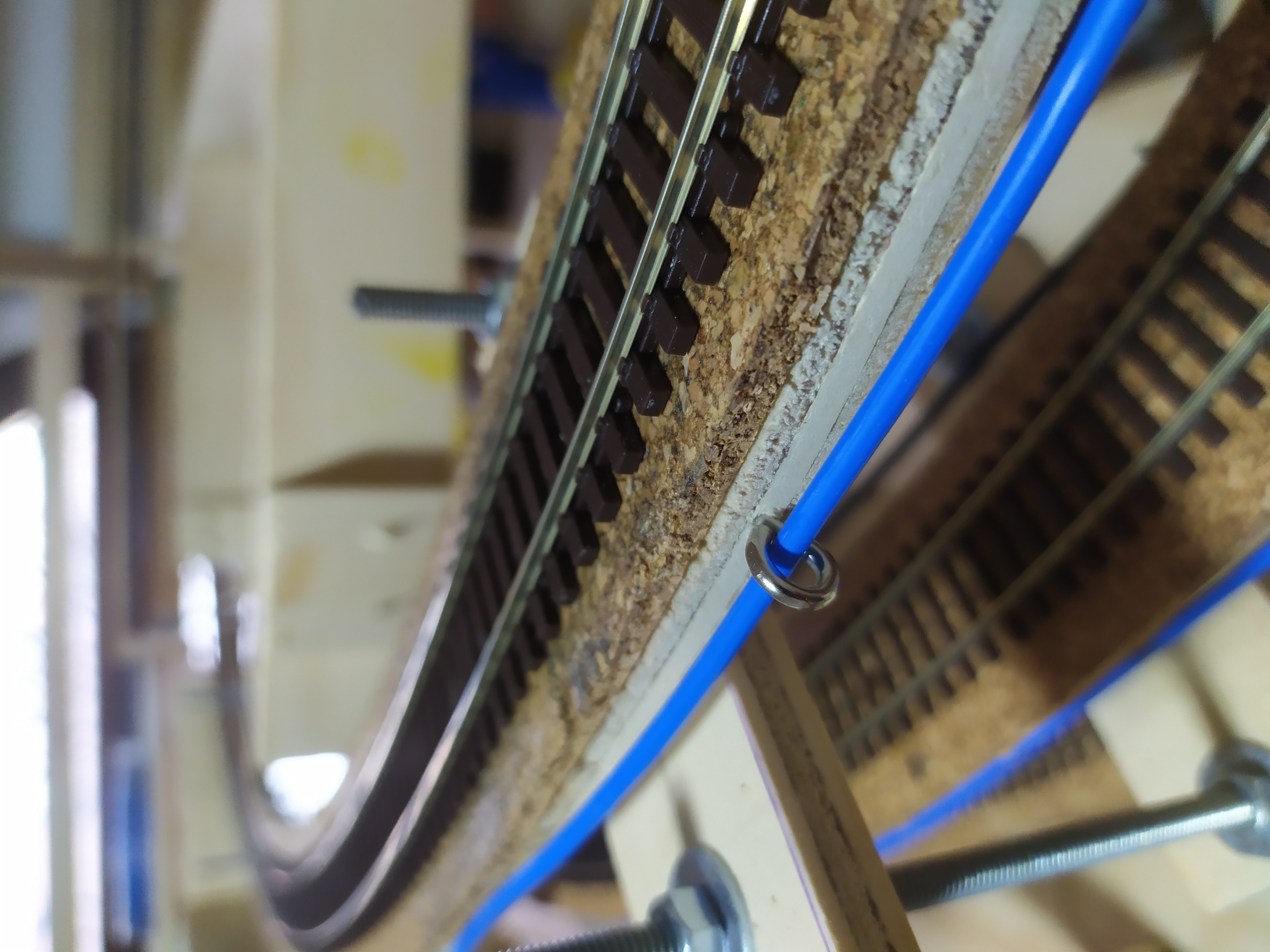

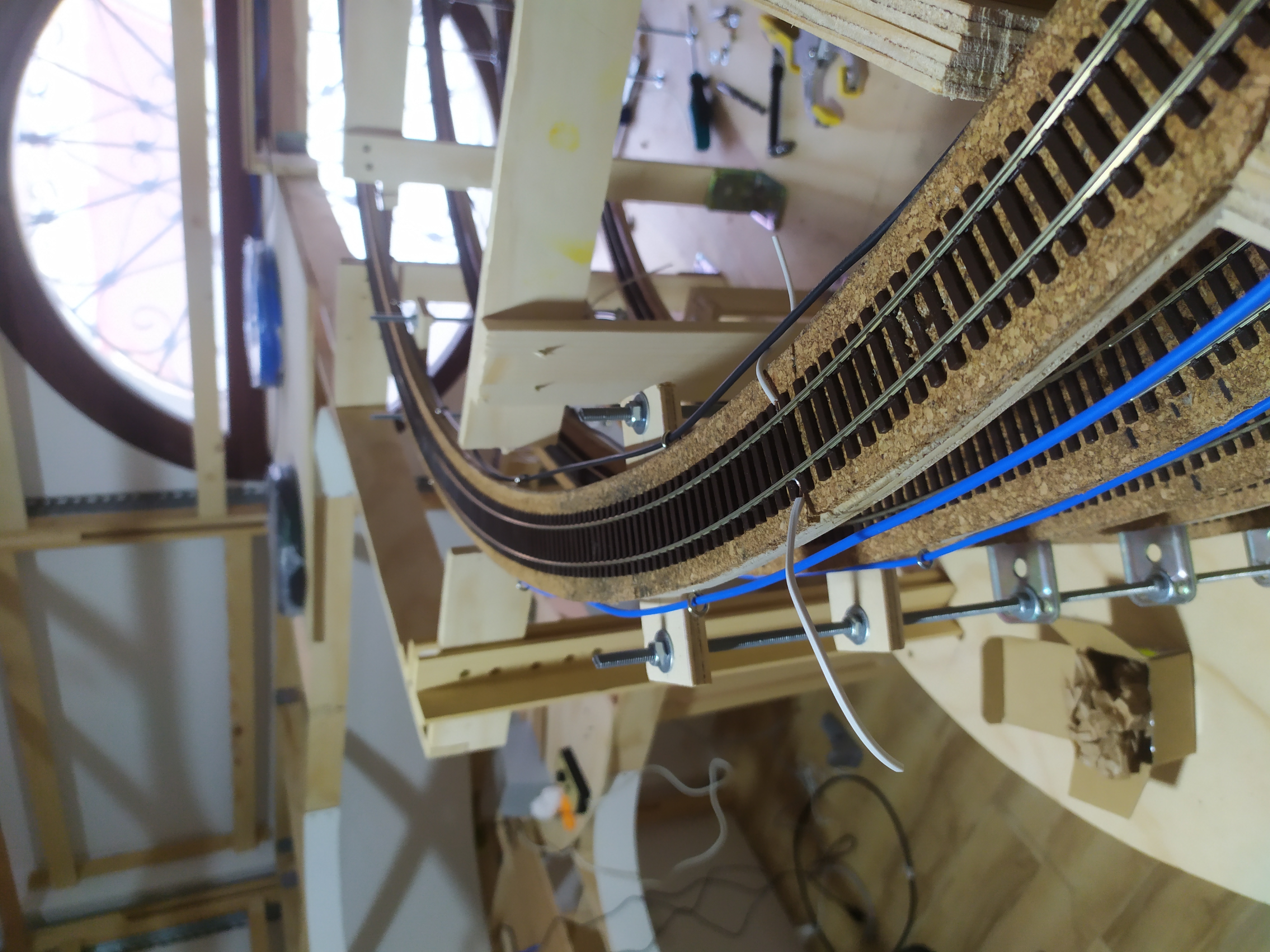

Instalando cable de alimentación a toda la sección de la espiral.
Lo pongo por si a alguien le sirve de ayuda. Una vez finalizada la tarea todos los cables soldados a cada tramo de via irán soldados a estos cables por un polo y por el otro.

Juan, ¿por qué has cambiado las pletinas metálicas que soportan los arcos de la espiral por trozos de madera en los dos últimos niveles? Eso es lo parece que ocurre en la segunda foto que acabas de poner....creo
aprendo de casi todos pero en especial de jcrmza, jmanugo, trenesgarrat, UPacific1862
no puedo ni debo aprender de:...¡se me ha olvidado!
Mensajes: 736
Registrado: 25 Sep 2016 15:17
Se quedaron sin existencias en el almacén donde las compraba e iban a tardar bastante. Luego no las encontré en otro sitio así que tire de lo básico.
