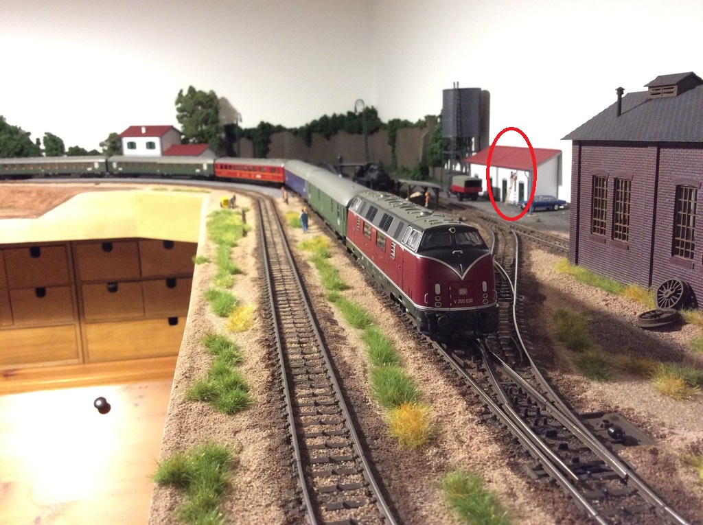

A lo mejor lo tienes pensado y estoy pecando de adelantado.
Veo ese edificio junto al arenero demasiado blanco para estar en la zona en la que está. La plataforma de las vías así como las vías mismas están perfectamente trabajadas y el resultado es muy agradable de mirar.
Yo es que soy de patinar mucho a lo mejor por eso me fijo demasiado en esos detalles.
El trabajo en definitiva te está quedando muy bien.

Una pasada como te está quedando Sparrow. Comparto lo que dice el compañero de tratar de ensuciar un poco ese edificio de la zona de la rotonda. En cualquier caso el resultado es excelente.

Respecto al color del taller, tan blanco, tenéis toda la razón. Buen ojo por vuestra parte... pero os habéis saltado un pequeño detalle...
Visto más de cerca...
Ahí está el chaval, hace semanas, brocha en ristre, dejando la fachada del taller con un blanco que ni el Vip Exprés :lol: :lol:
Ahora sin coñas, está claro que hace falta un poco más de envejecido. Lo que pasa es que me da verdadero yu-yu pasarme de frenada. El envejecido es una de las técnicas (o conjunto de técnicas) más complejas en nuestro hobby, y a mí no se me da nada bien. Más adelante le meteré mano. Mientras tanto, ¡preisermanes pintores a mí!.

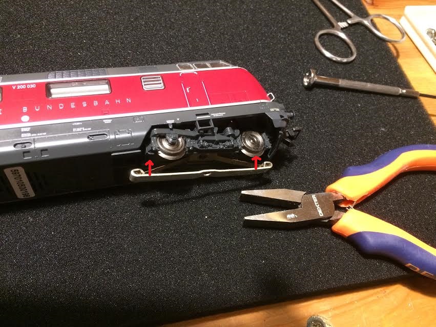

Vicente, respecto a la V200 no, no tiene sonido... salvo el del patín :mrgreen:
Es muy escandaloso, pero tiene arreglo, sin necesidad de cambiar el mismo.
Pongo video de cómo suena tal como sale de la caja (para ver con sonido alto):
Y ahora otro tras el apaño:
Se trata, simplemente de doblar MUY LIGERAMENTE los extremos del cuerpo del patín hacia arriba con un alicate plano. Ojo, muy despacito para no pasarse y no romperlo. Se trata de levantar los últimos 4 o 5 mm de ambos extremos del patín un poquitín. Basta con medio grado, tal vez un grado y ya.

Acabo de hacer el ajuste del patín y el resultado es excelente. Ni rastro del ruido. Solo se escuchan los leves repiqueteos de las ruedas al ir superando los tramos de vía cual tren real :D :D . Lo que se tiene que escuchar vamos.
Otra cosa que he notado es que en mi maqueta tengo dos desvíos triples y un cruce doble y parece que ahora los resuelve sin ningún problema. Antes no es que lo hiciera mal, pero a baja velocidad en el cruce doble a veces se enganchaba el patín y hacía corto. Habrás visto que es muy largo. Ahora desapareció este problema y es una gozada verla atravesarlo.
