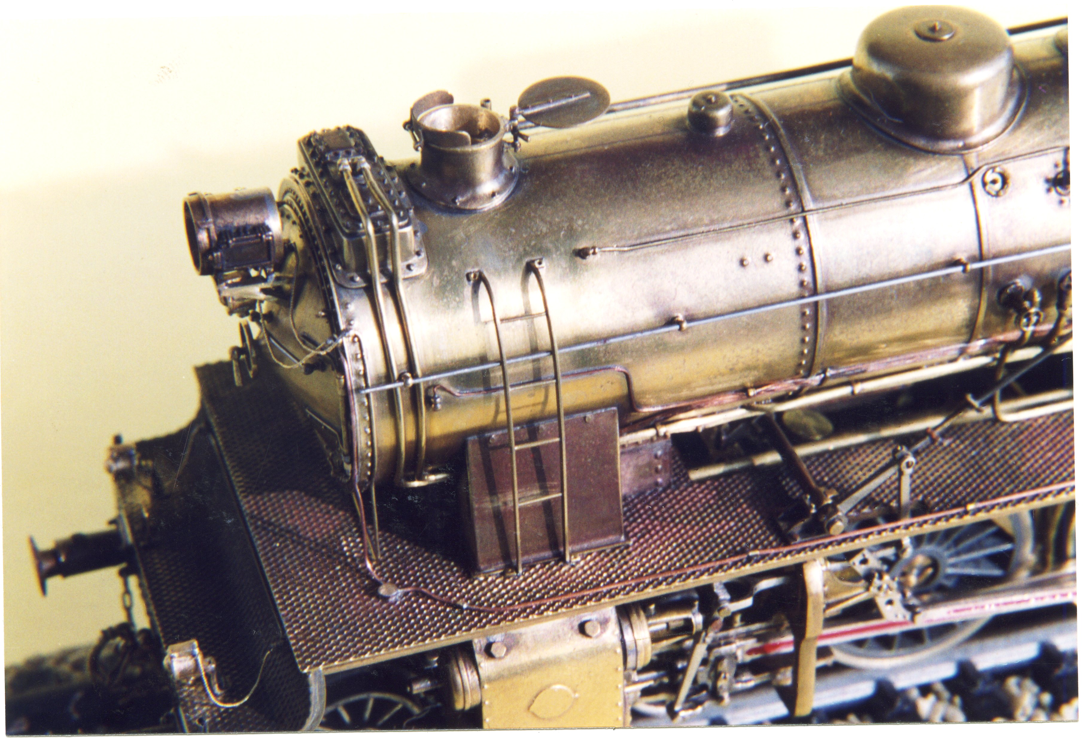

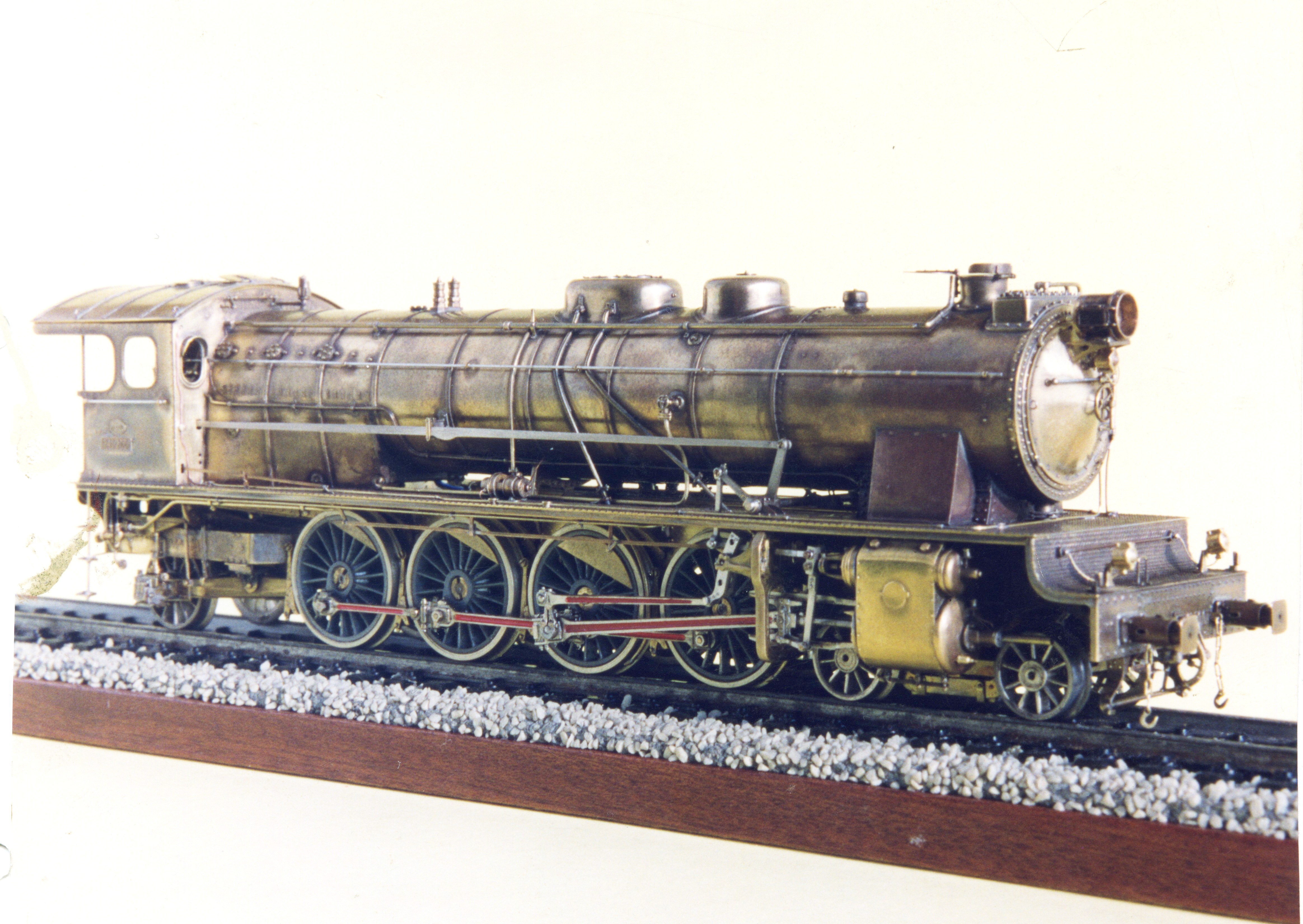

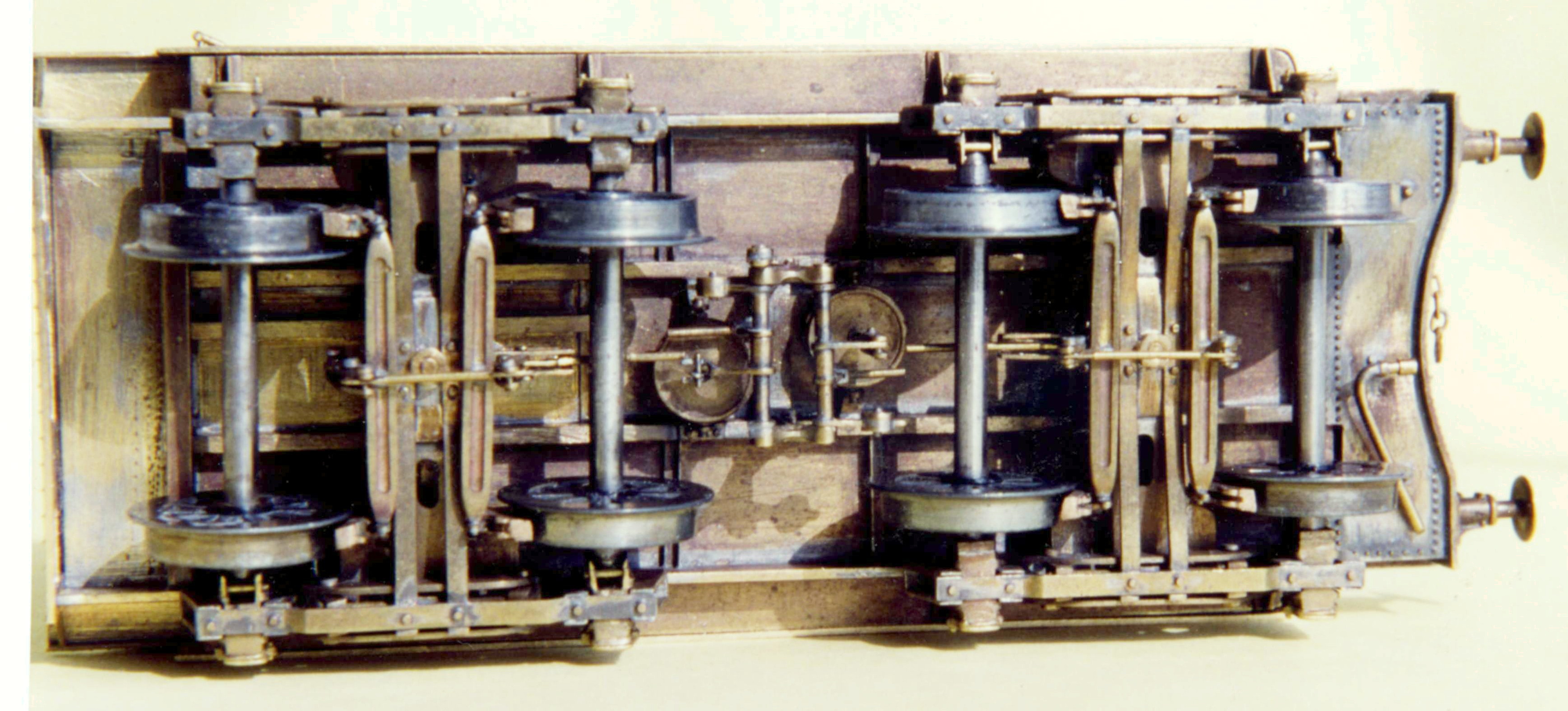

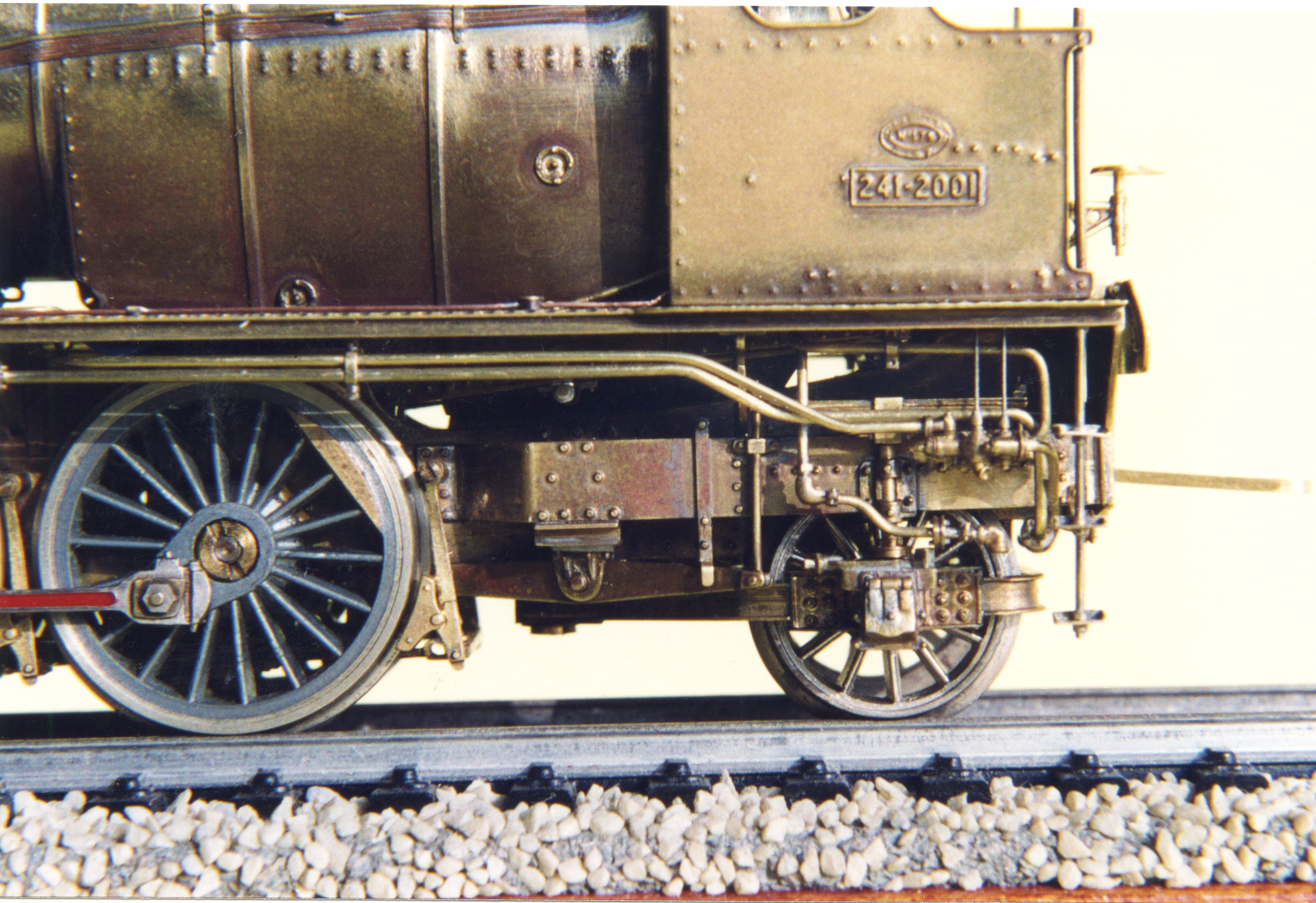

Abdul: Esa 1700 MZA (241-2001) la terminé hace más de treinta años. Cuando tenga un rato ya colgaré alguna foto.

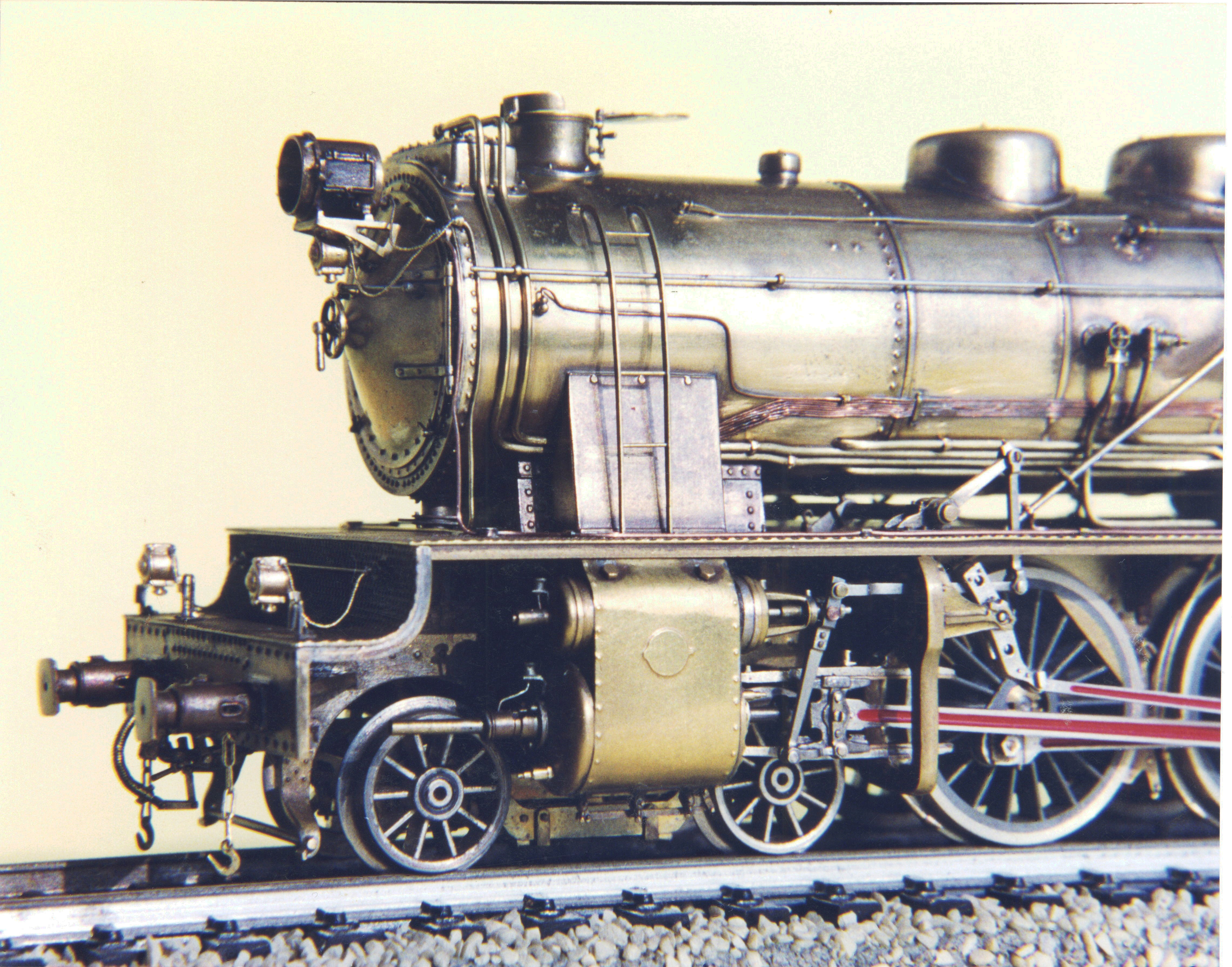

Ahí van los primeros pasos de mi 1700 MZA. Yo hice los dibujos de los desarrollos y yo los fotograbé. Lamentablemente, las fotos dejan mucho que desear. Después de treinta años que hace que hice esta locomotora, algo he mejorado como fotógrafo.

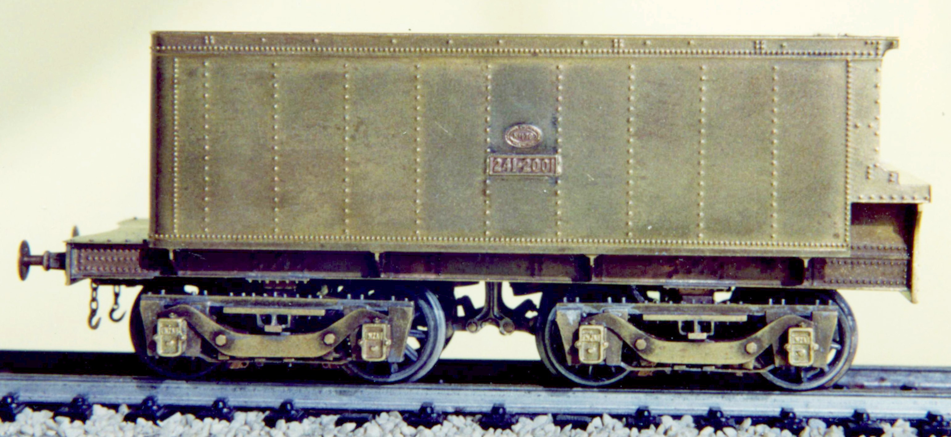

Te aseguro que sí se puede mejorar.

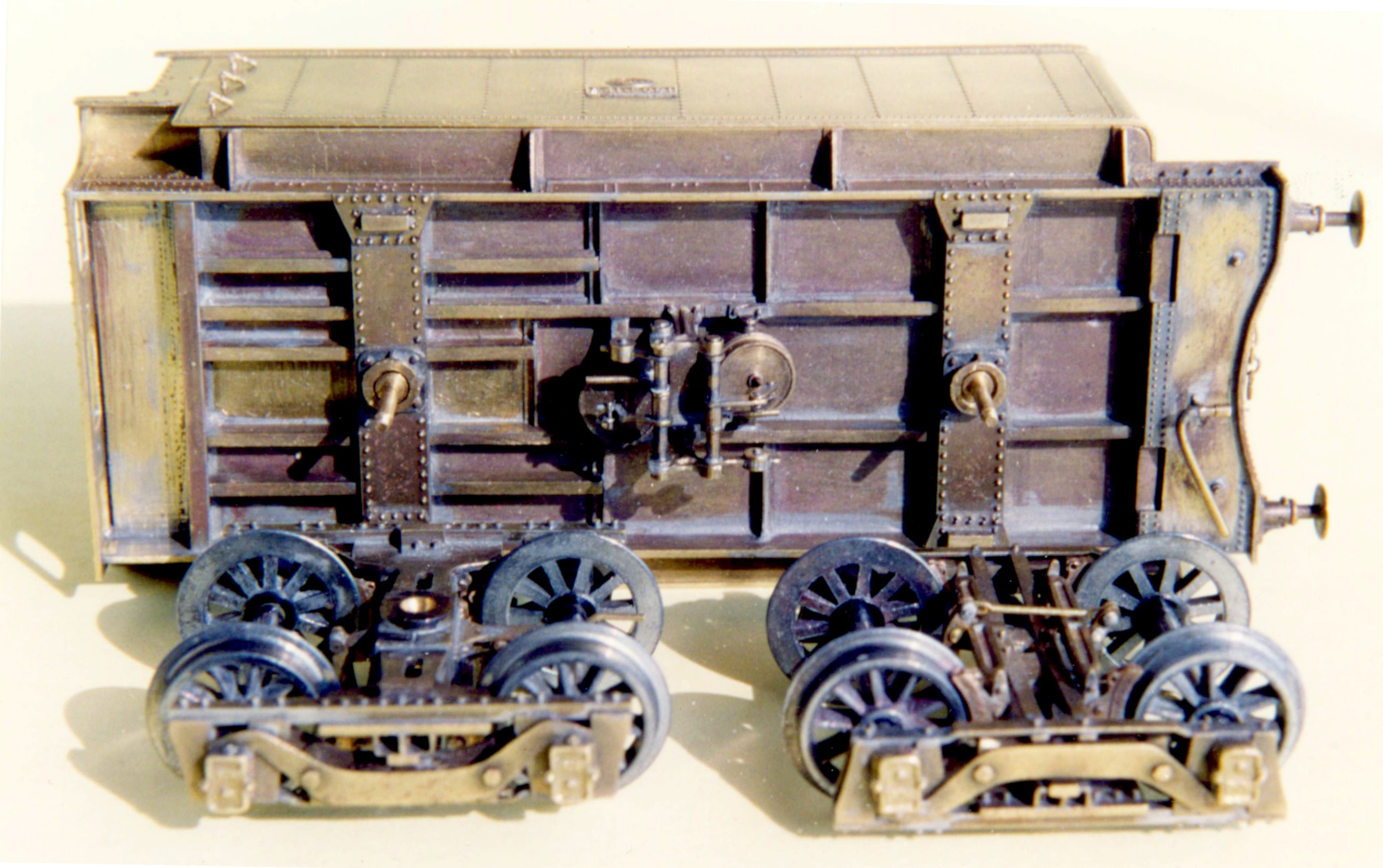

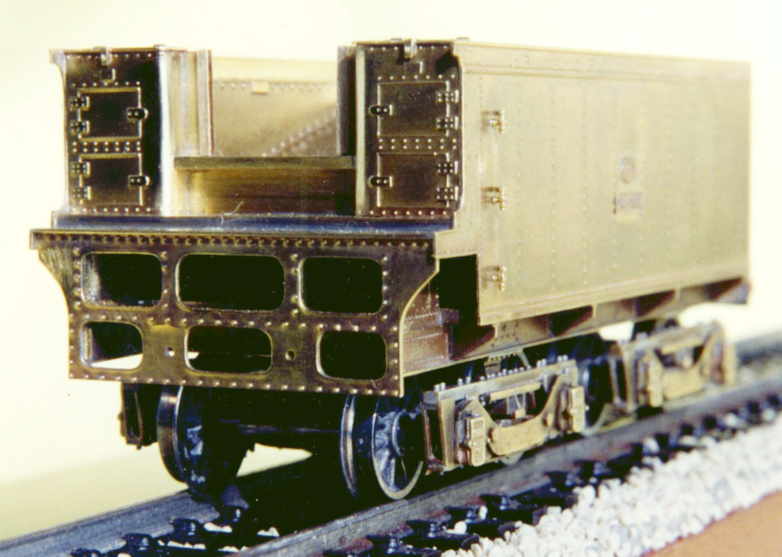

Ahora algunas fotos del tender. Hechas en aquella época.

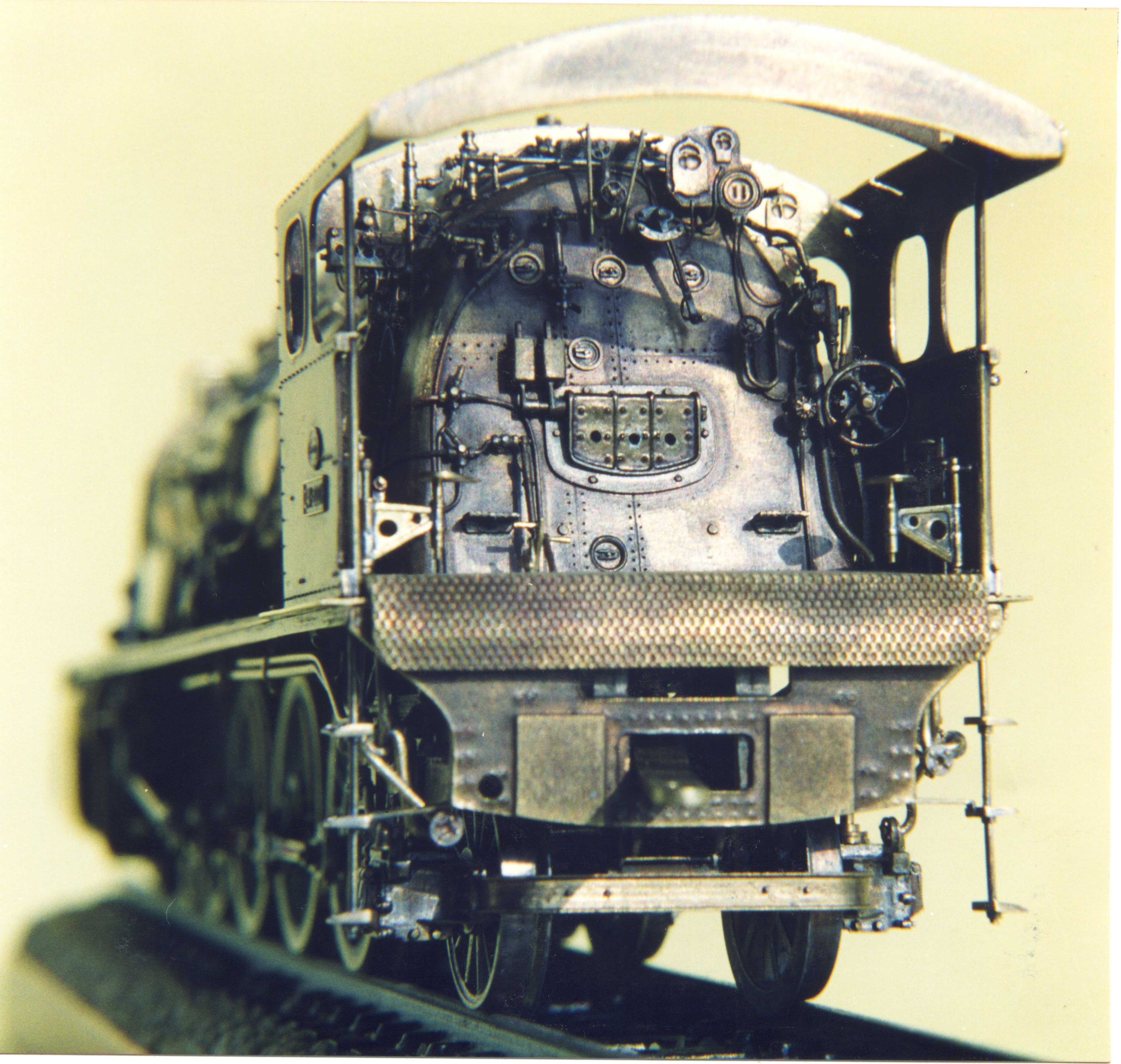

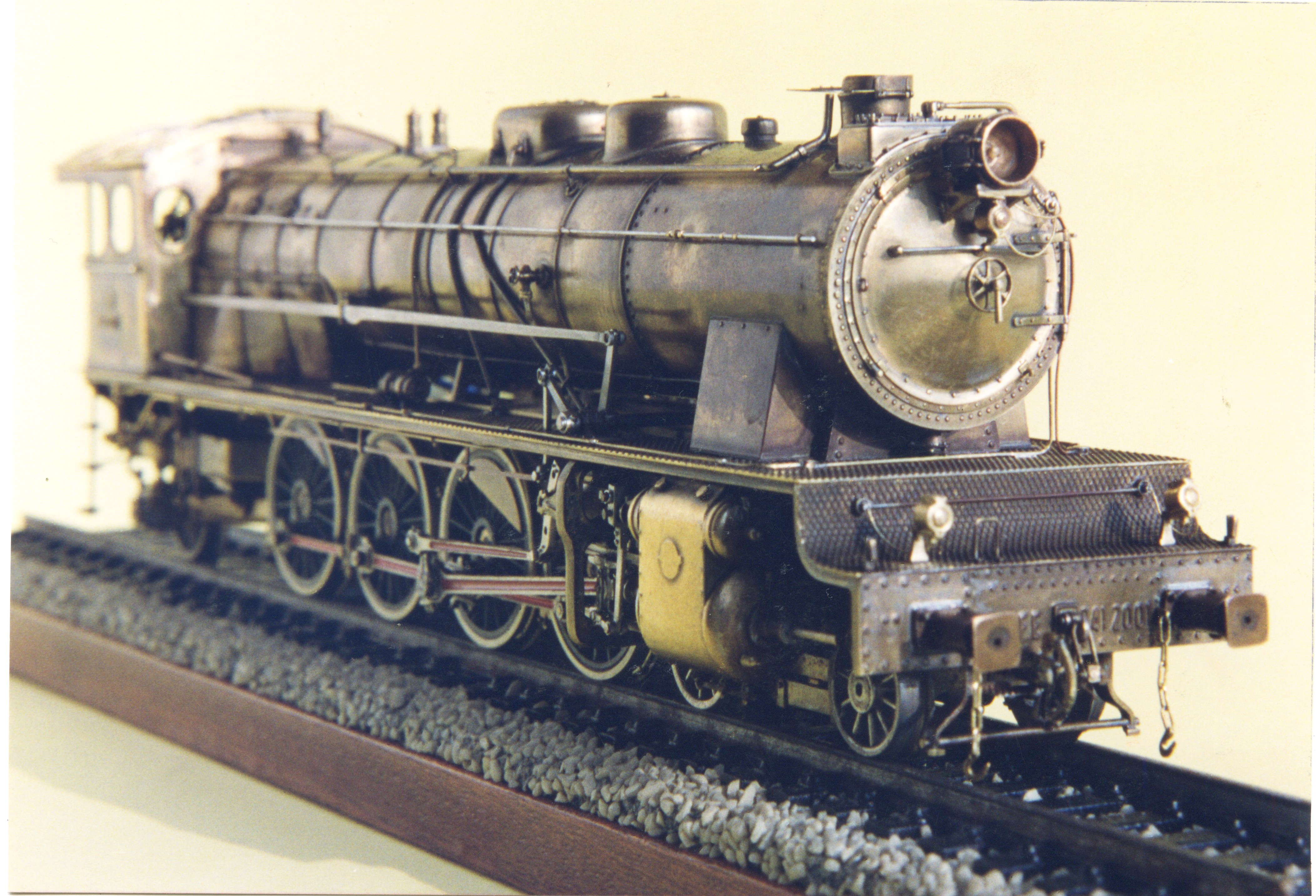

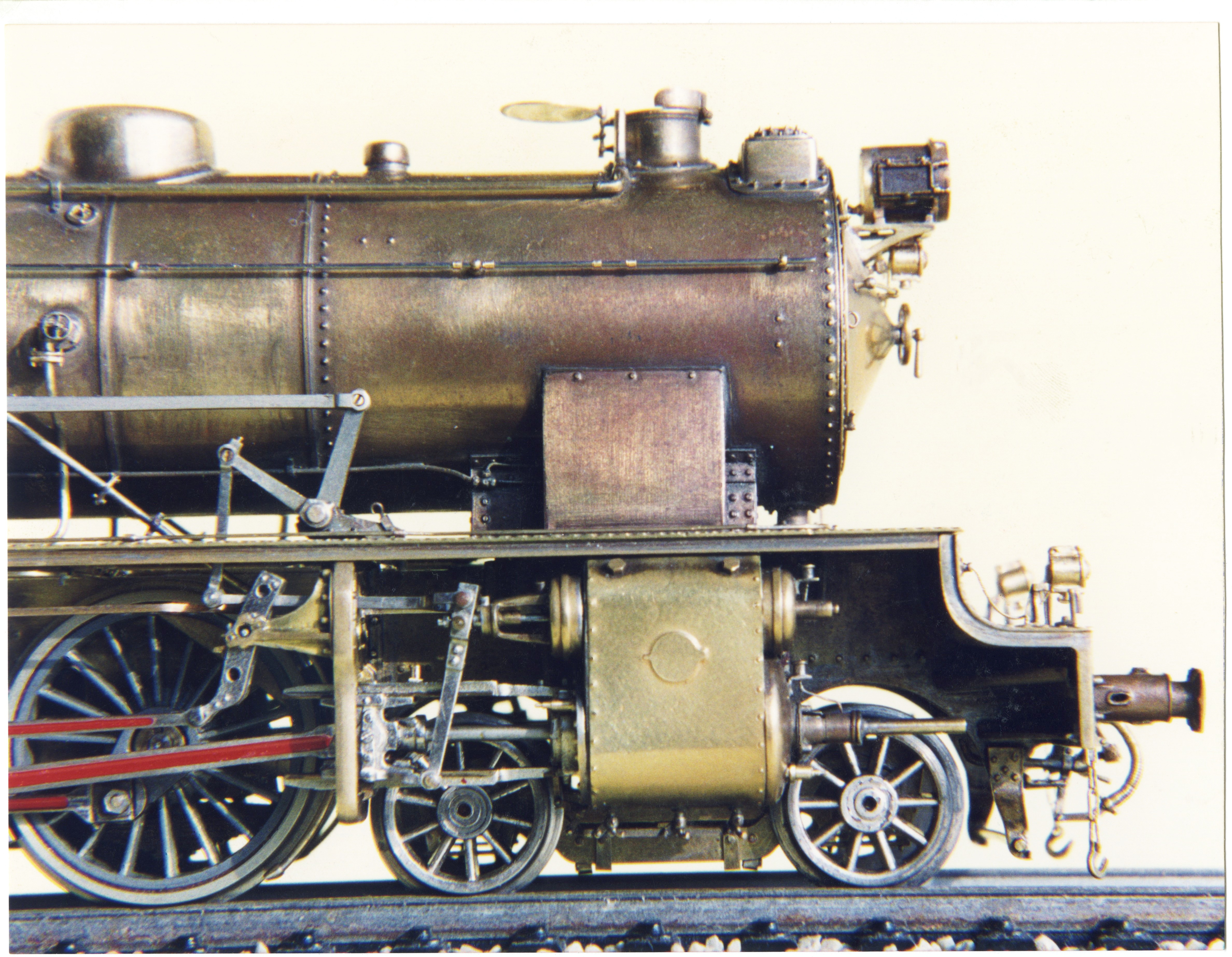

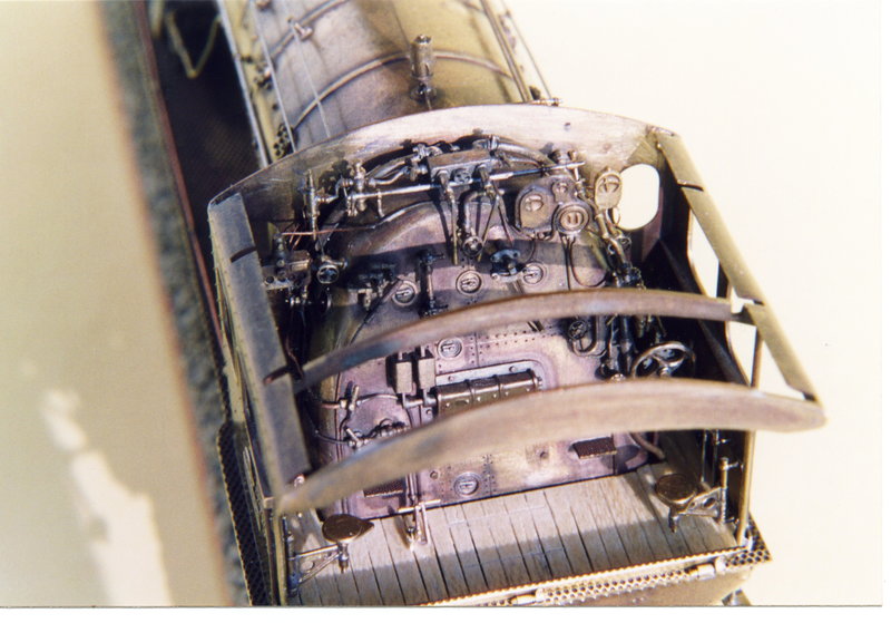

En algunas fotos las lámparas eléctricas no están correctamente colocadas. El motivo es que aún no estaban soldadas a su soporte. Iban, simplemente colgadas.

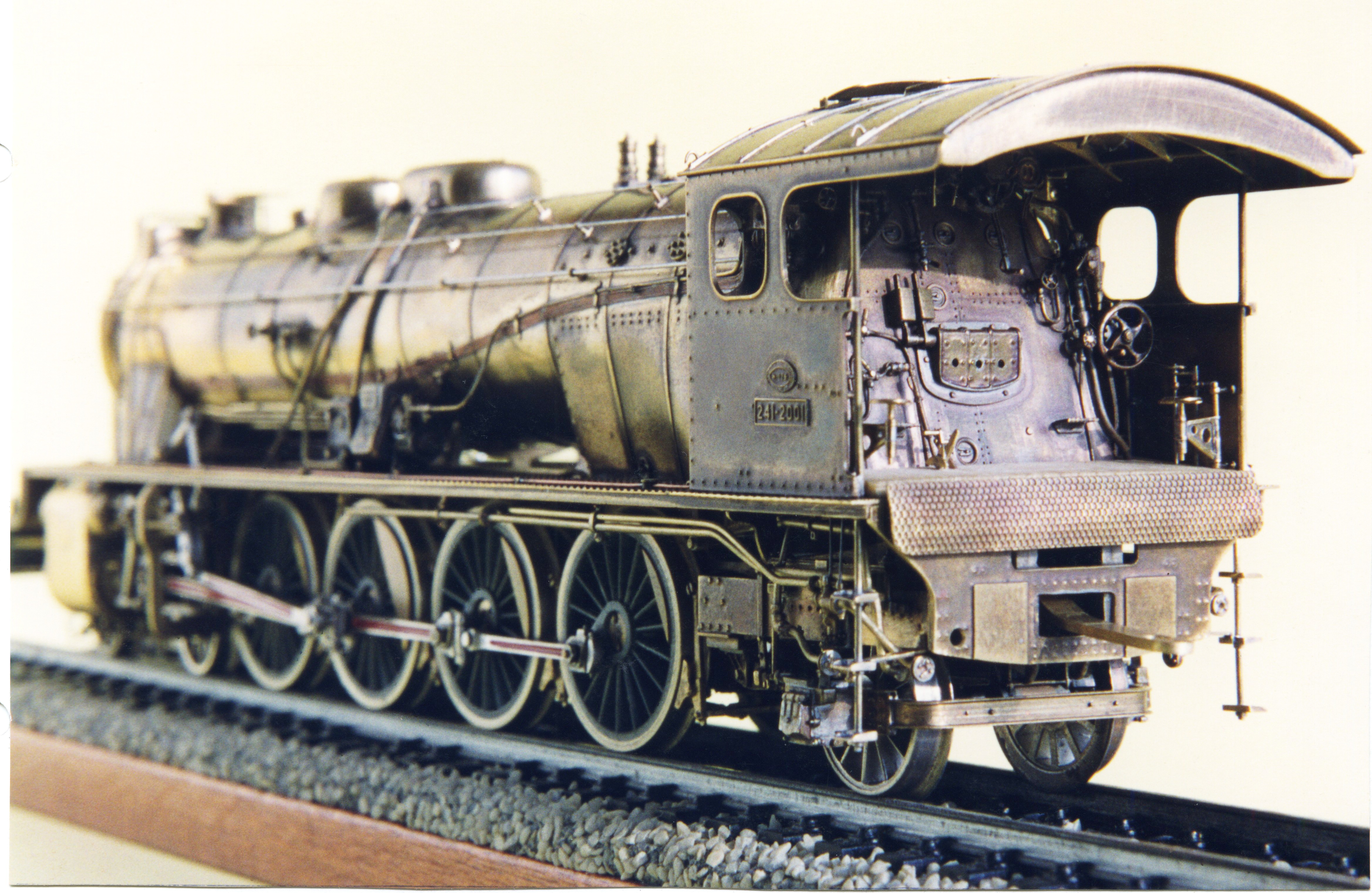

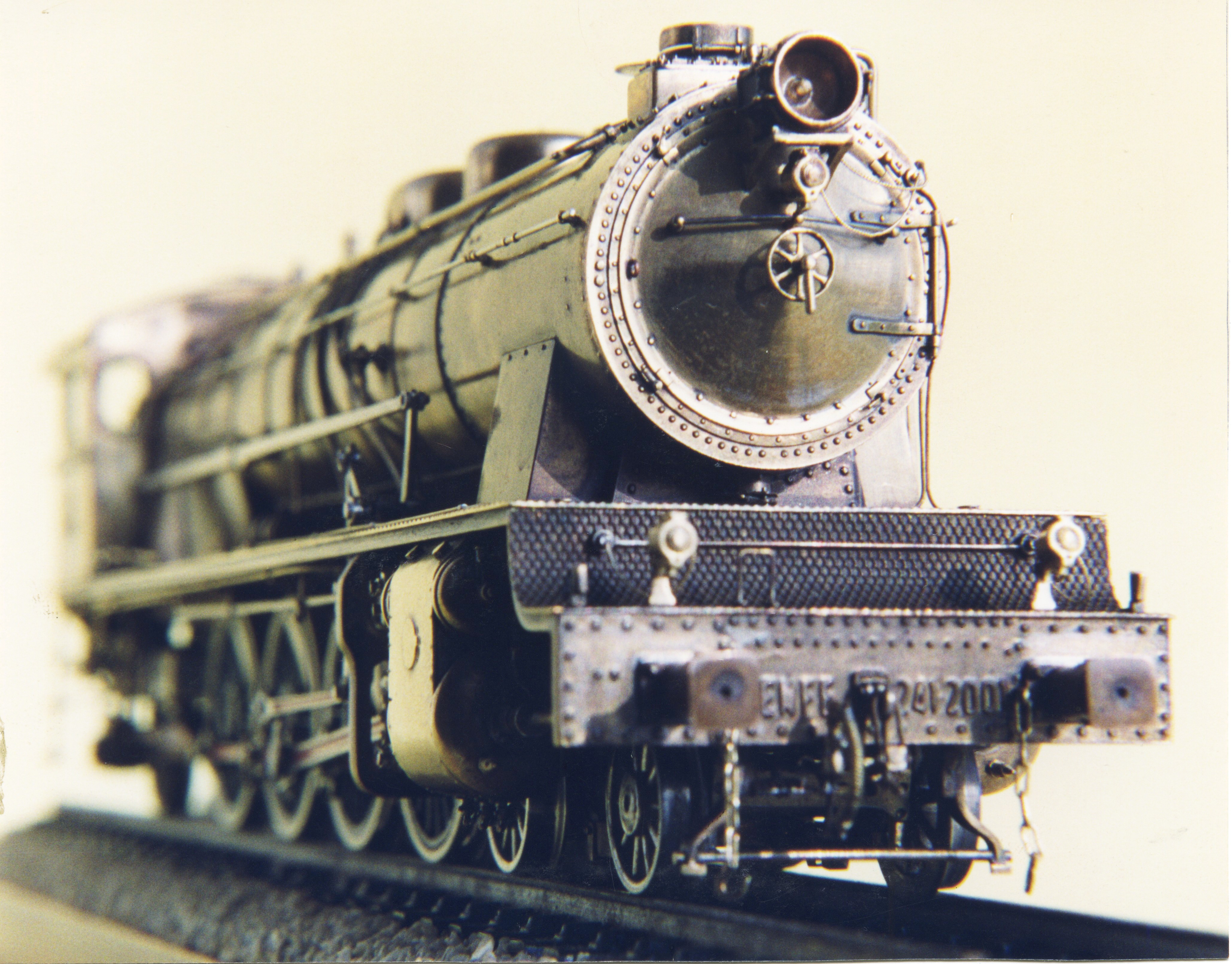

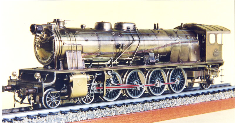

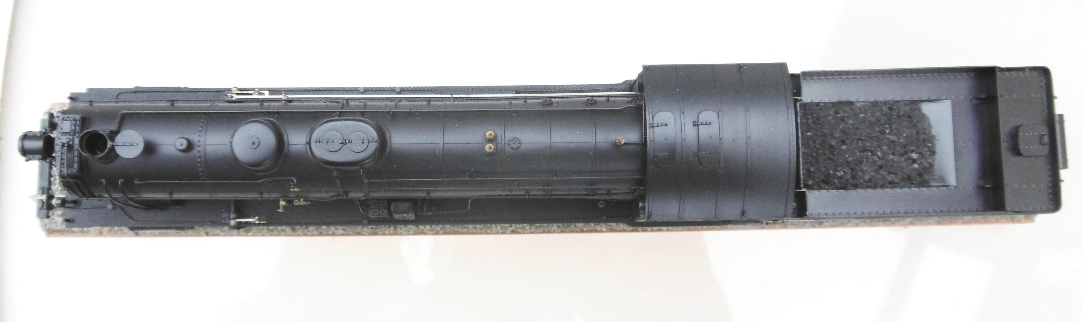

Más.....

El mejor modelo en escala H0 que he visto, creo que es algo insuperable y además funciona sobre una vía estándar de dicha escala, no le hacen falta curvas de 3000 mm. de radio

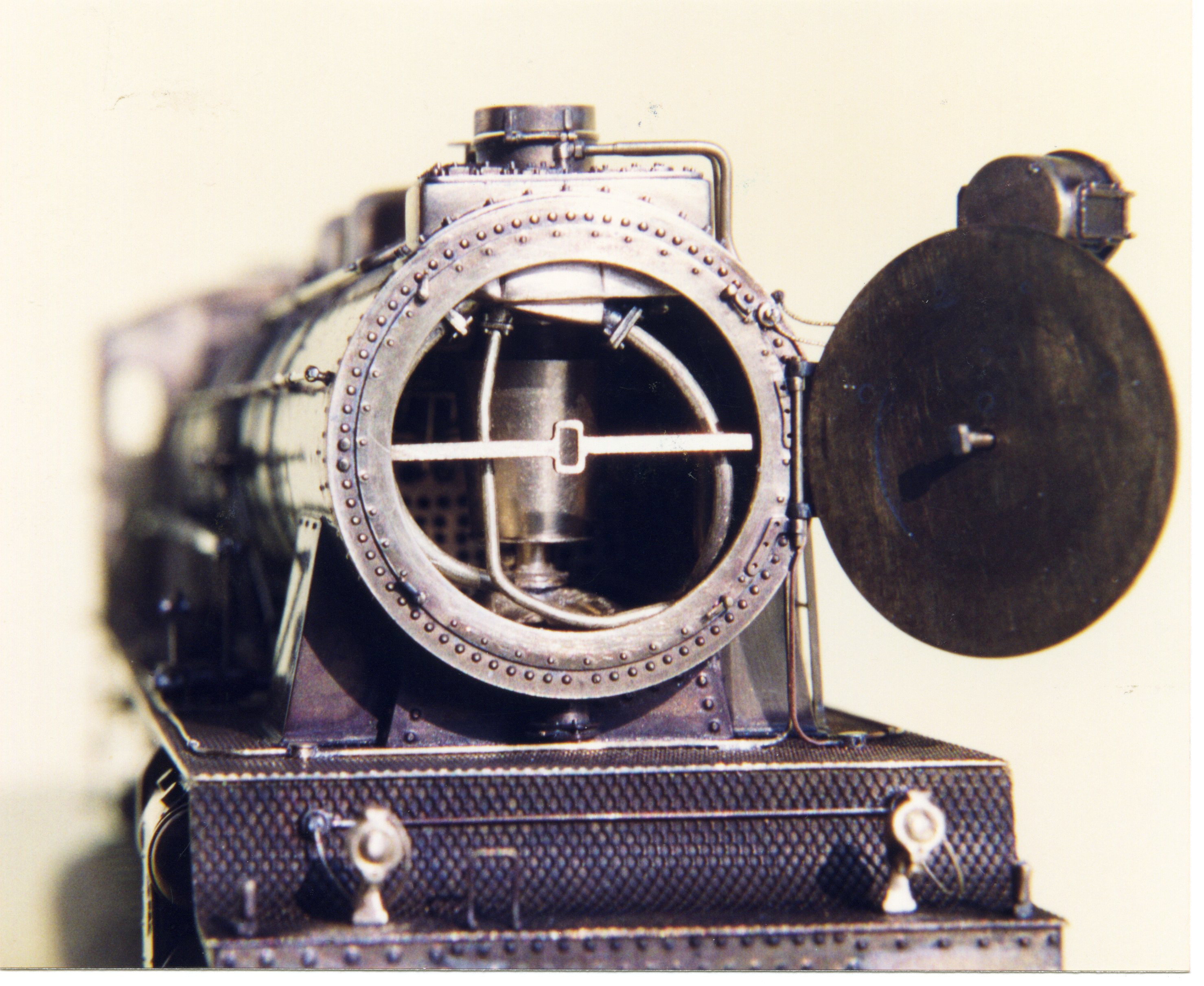

Espectacular, veo que incluso el eyector de la chimenea es en tubo, ¿cuál es el radio minimo de esta joya?
No pares!!!, menuda joya!
¡Gracias legionense!

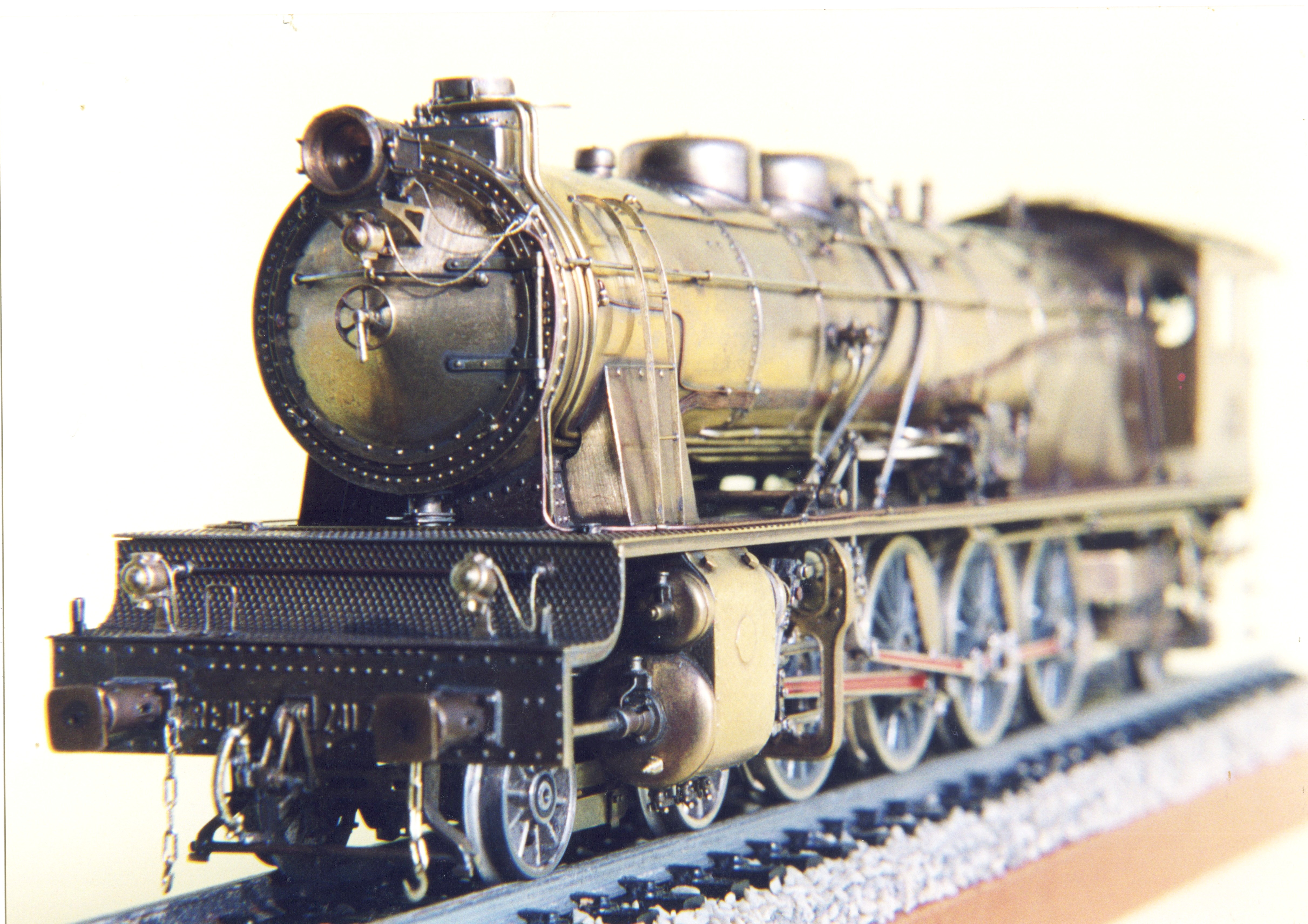

La máquina talona los desvíos Rocco del radio más grande. El bastidor está muy a escala y a los ejes solo les permite un desplazamiento de un milímetro.

¡Gracias Chema! Si observas con atención la chimenea verás que la visera es móvil, se puede abatir. La tapa de la chimenea también es funcional.

Espectacular ese hogar, parece de escala 1 en vez de 1:87, menuda virgueria esos mandos, ¿cómo haces para sujetar techo cabina? Va sujeto a presión o soldado.
El tubo del eyector que hay en la chimenea es un alambre de 0.8 mm. con agujero de 0.5 mm. ¿Verad que da el pego?
El techo va sujeto a presión. Hay que reforzar las esquinas que dan al tender, que son las más débiles. En la locomotora de verdad también va así. Cuando vi la 1700 de verdad en Sabadell, me quedé muy sorprendido ¡El techo de la cabina es de madera con una lona impermeabilizada! Como en los vagones de madera.

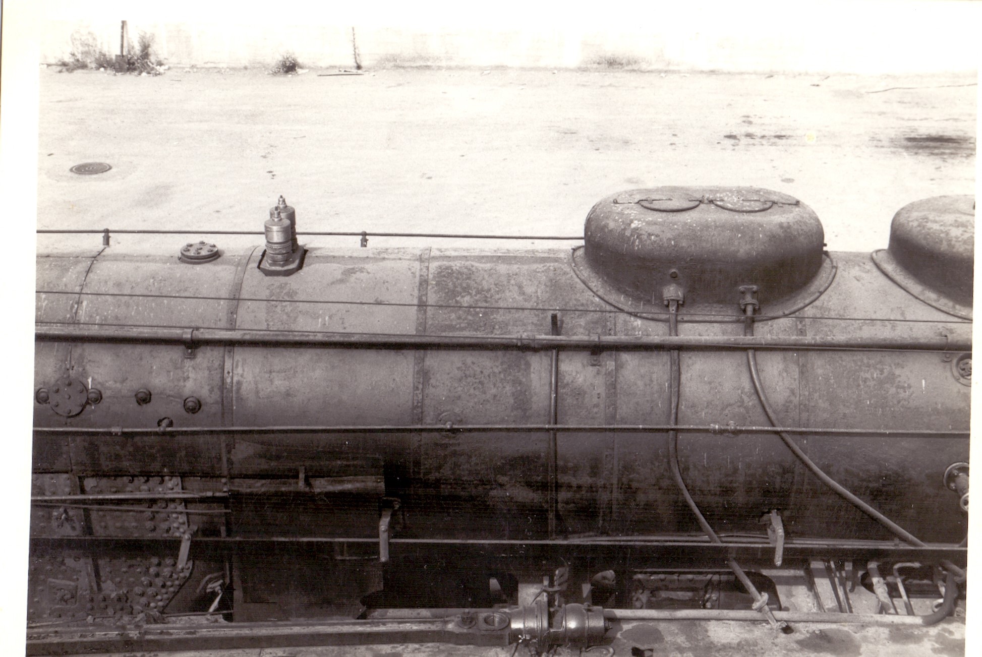

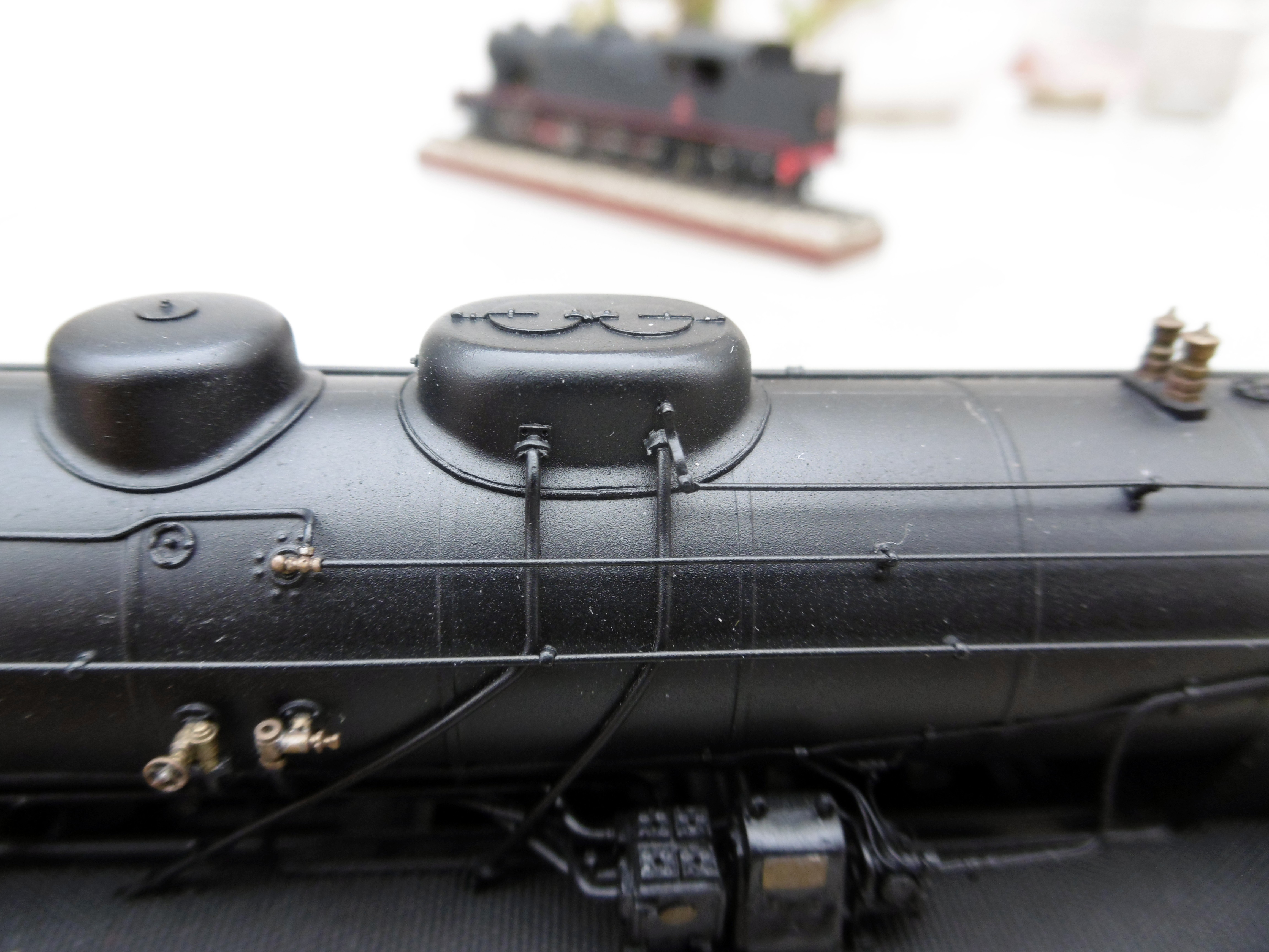

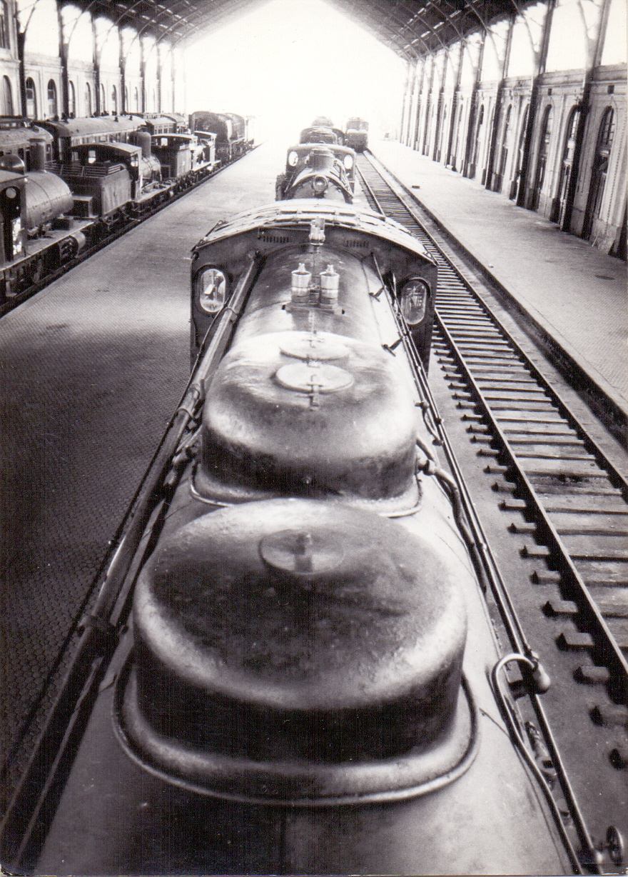

¿Alguien tiene fotos de las tapas de los areneros vistas por arriba?
Yo solo tengo una, bastante mala, y no tengo muy claro si tal y como las he puesto en la mía (ver hilo de Forné) están bien o... separadas en exceso.
Eso si, por mucho que detalle mi versión, al lado de la de "Lemavo"...
Abdul: Espero que las fotos que te mando te sean de utilidad. Como puedes observar, dos de las fotos son de la 1700 "de verdad" cuando la pillé en Sabadell hace doscientos años y, las otras dos son de mi modelo (fotos hechas pos "241 válvulas de Forotrenes" un día que se pasó por mi casa).

Perdón, una de las fotos está hecha cuando la locomotora estaba en Delicias....¡Este Alzheimer......!
