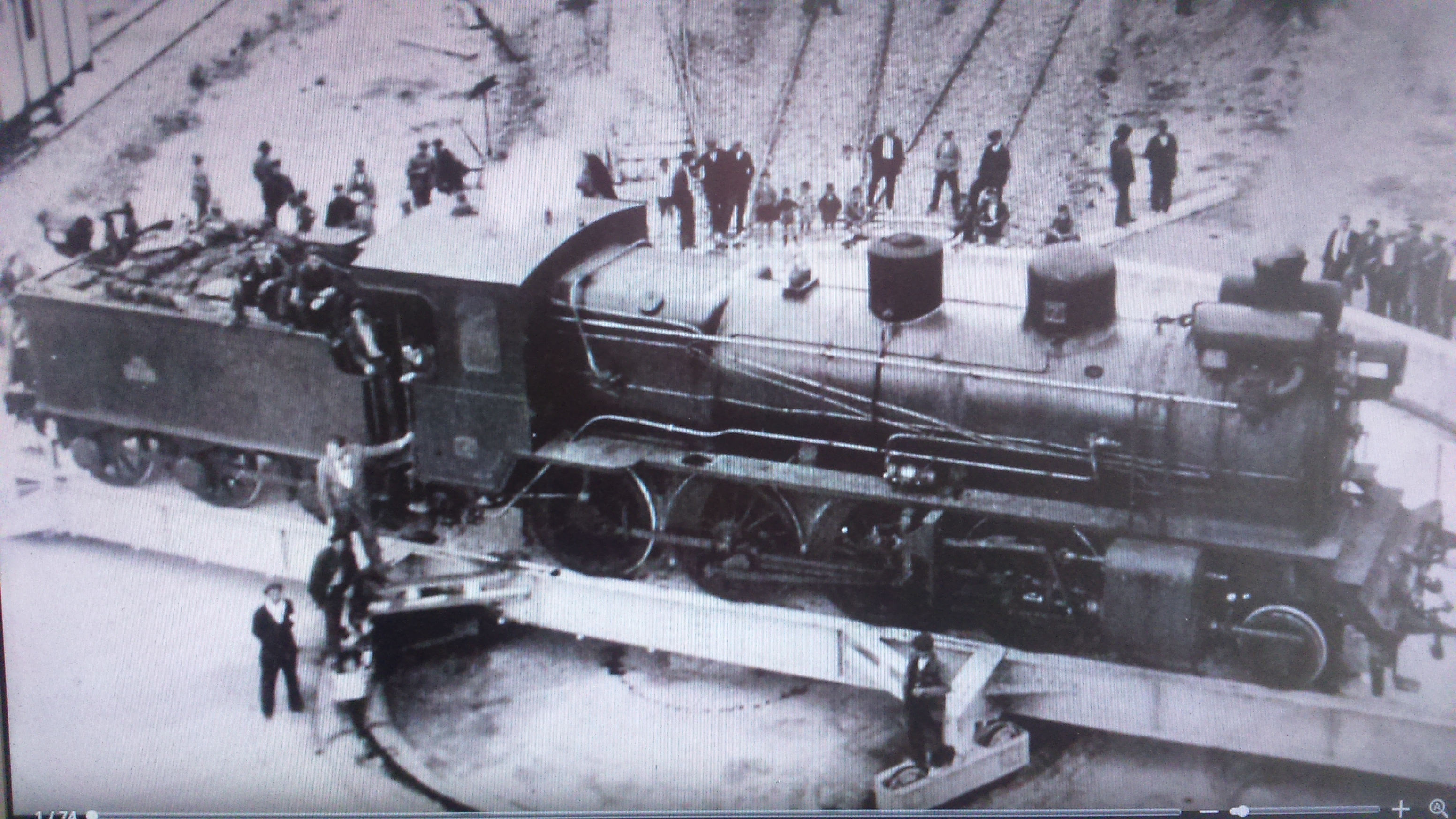

Quiero pillarme una placa giratoria al ser posible motorizada para ponerla en el deposito que me quiero hacer y quería saber cuantas placas y de que fabricantes existen en el mercado, yo voy buscando algo parecido a la de la foto que estaba en el ferrocarril de Murcia-Caravaca y media 23 metros de diámetro que traducido a escala HO estamos hablando de 26 cm. de diámetro, existe en escala HO algo parecido???

Mensajes: 6598
Llama la atencion la poca profundidad del foso en cuestion,como consecuencia del apoyo de la viga en 4 puntos,utilizando sendos carriles concentricos de rodadura.
Este tipo de puentes necesitaba de un elemento tractor en uno de sus extremos para vencer la resistencia inicial al giro.

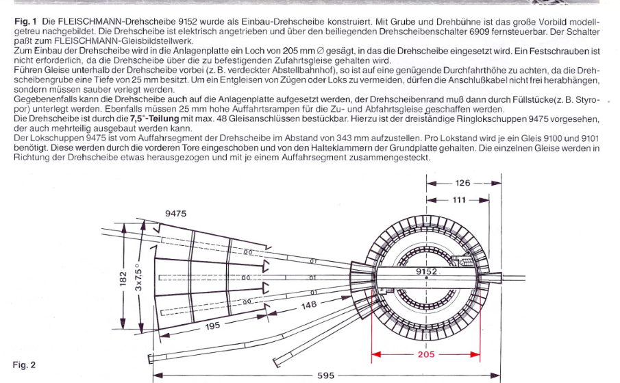

Otra pregunta: ¿sabéis alguno qué diámetro tiene que tener el agujero para meter el puente giratorio de Fleischmann? Es por preverlo para cuando pueda permitírmelo en el futuro.
Vienen varias cotas en el esquema, pero no sé realmente qué diámetro tiene que tener el hueco.
Muchas gracias, señores. Un saludo.
El agujero para encajar la placa giratoria de Fleischmann 9152, tiene que ser de 205 mm. según recomendación de la marca.
Te adjunto gráfico explicativo de Fleischmann.
Josep Ma.

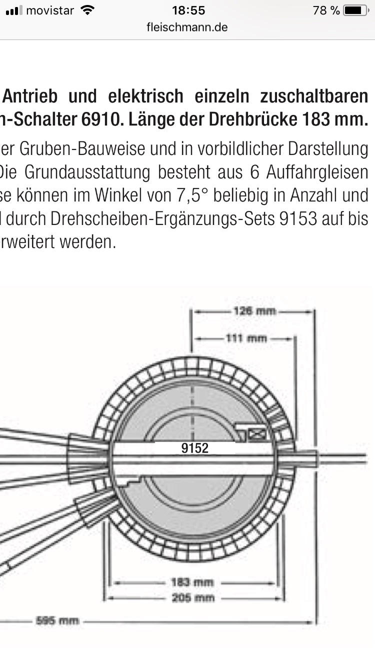

Buenas, sabéis cual es la placa giratoria de menor diámetro, tengo una Fleischann 6050, hay alguna algo mas pequeña?
