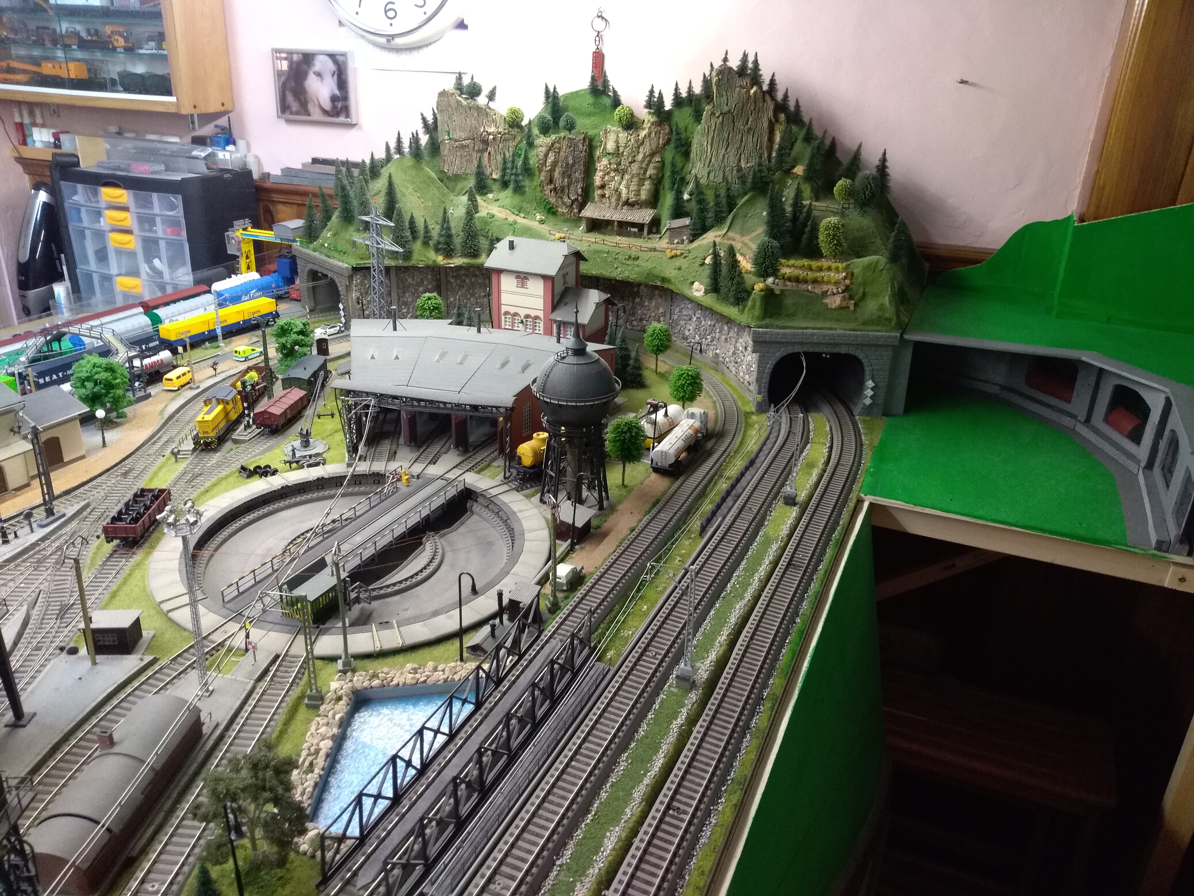

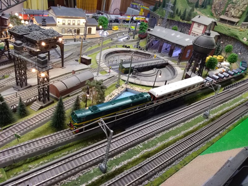

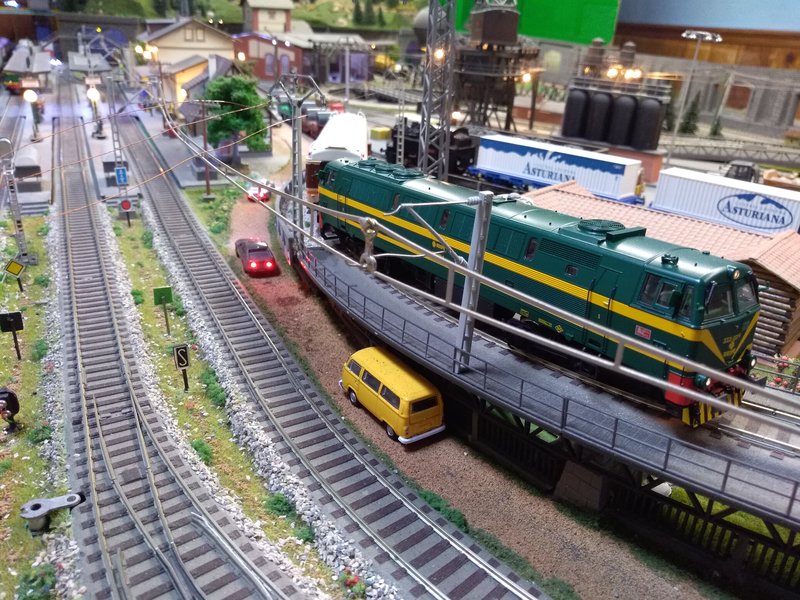

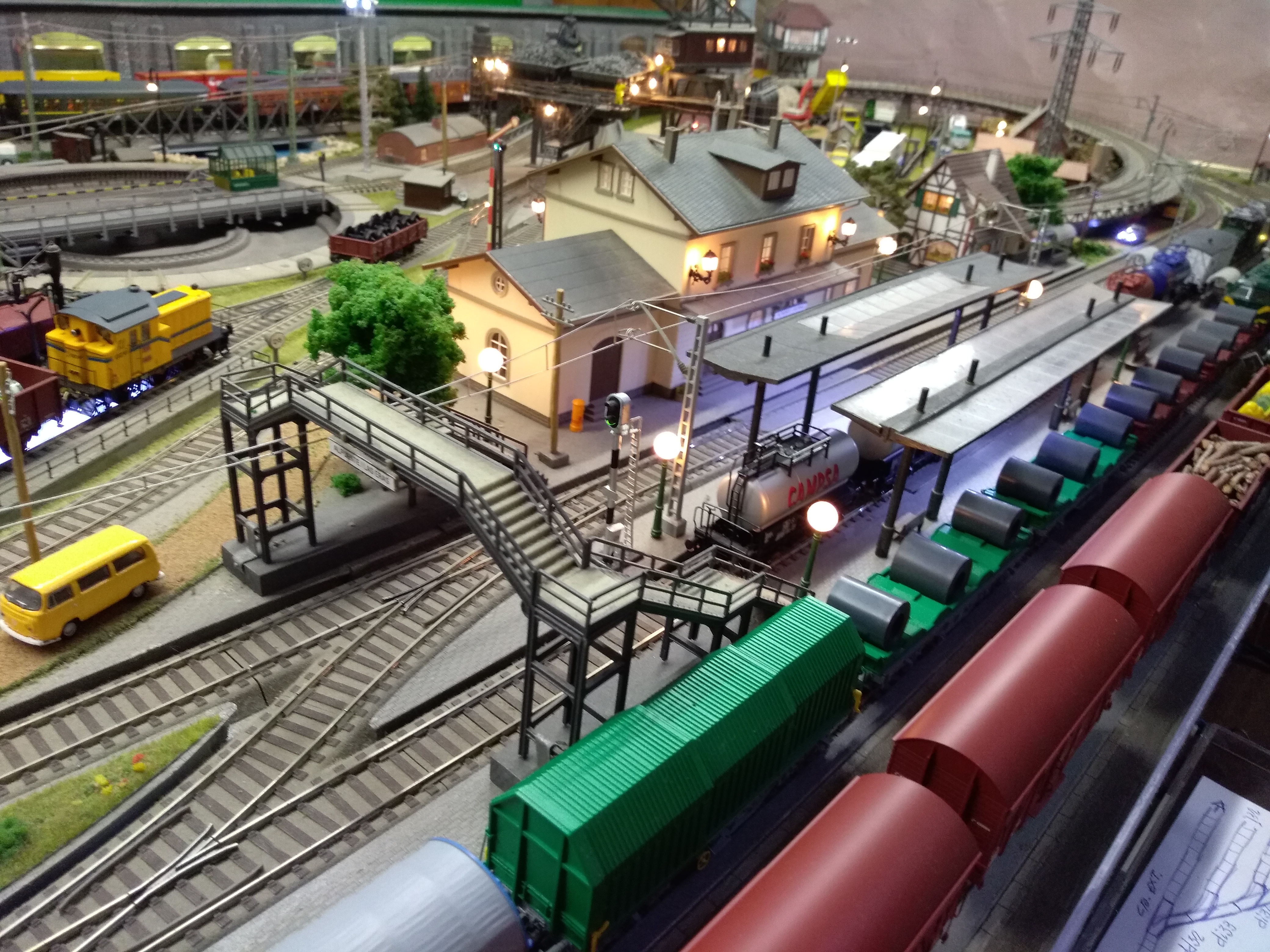

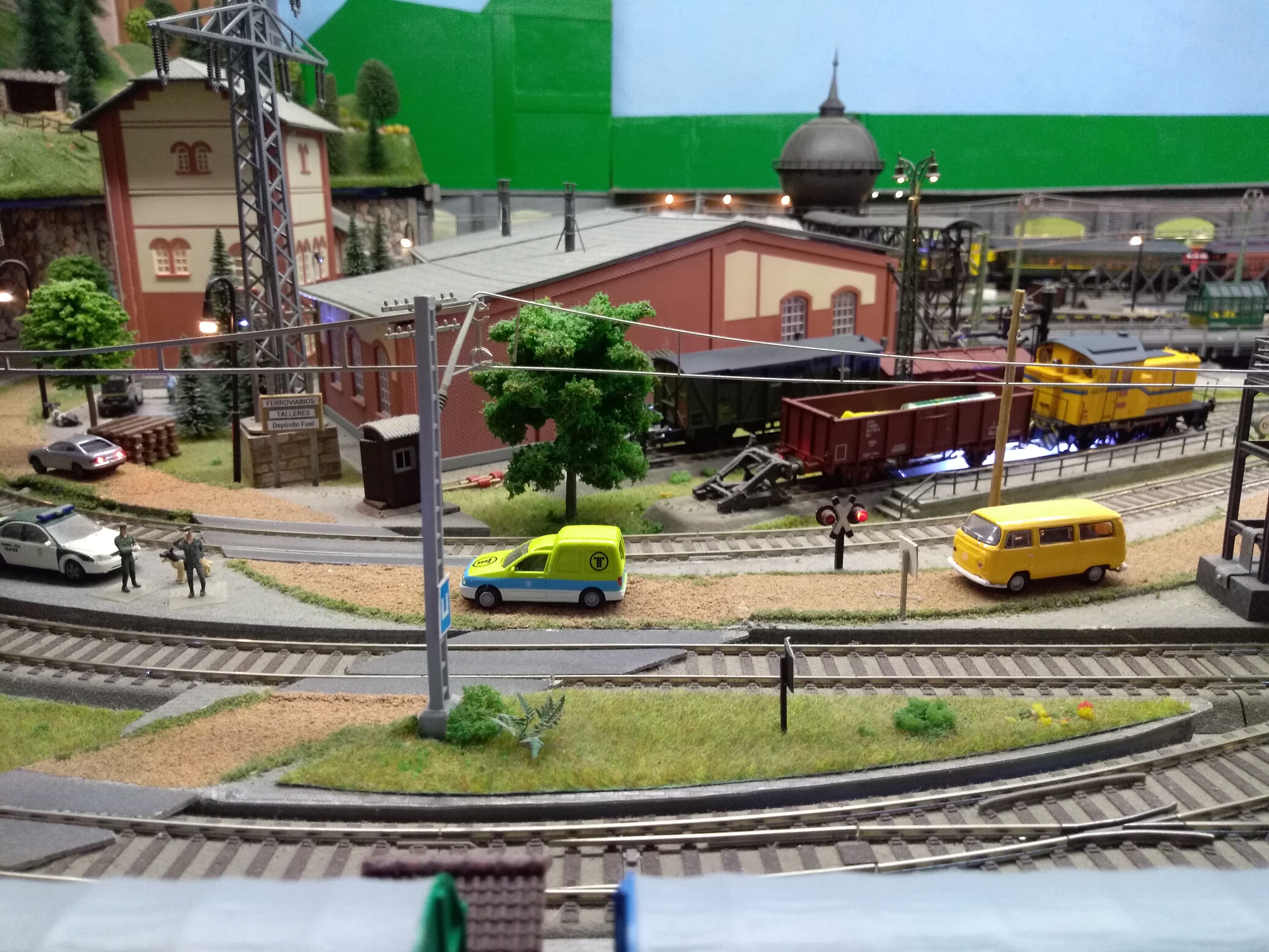

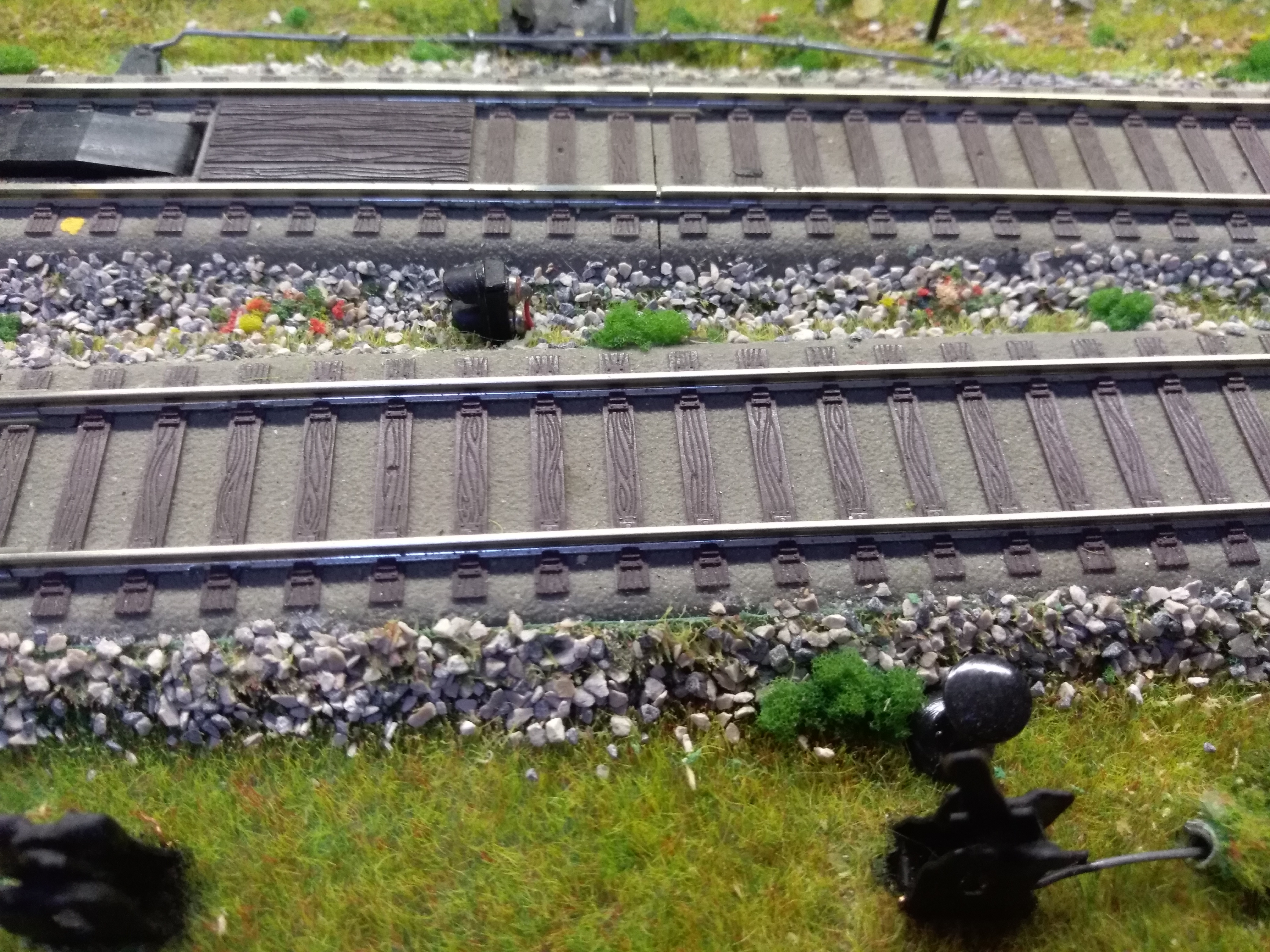

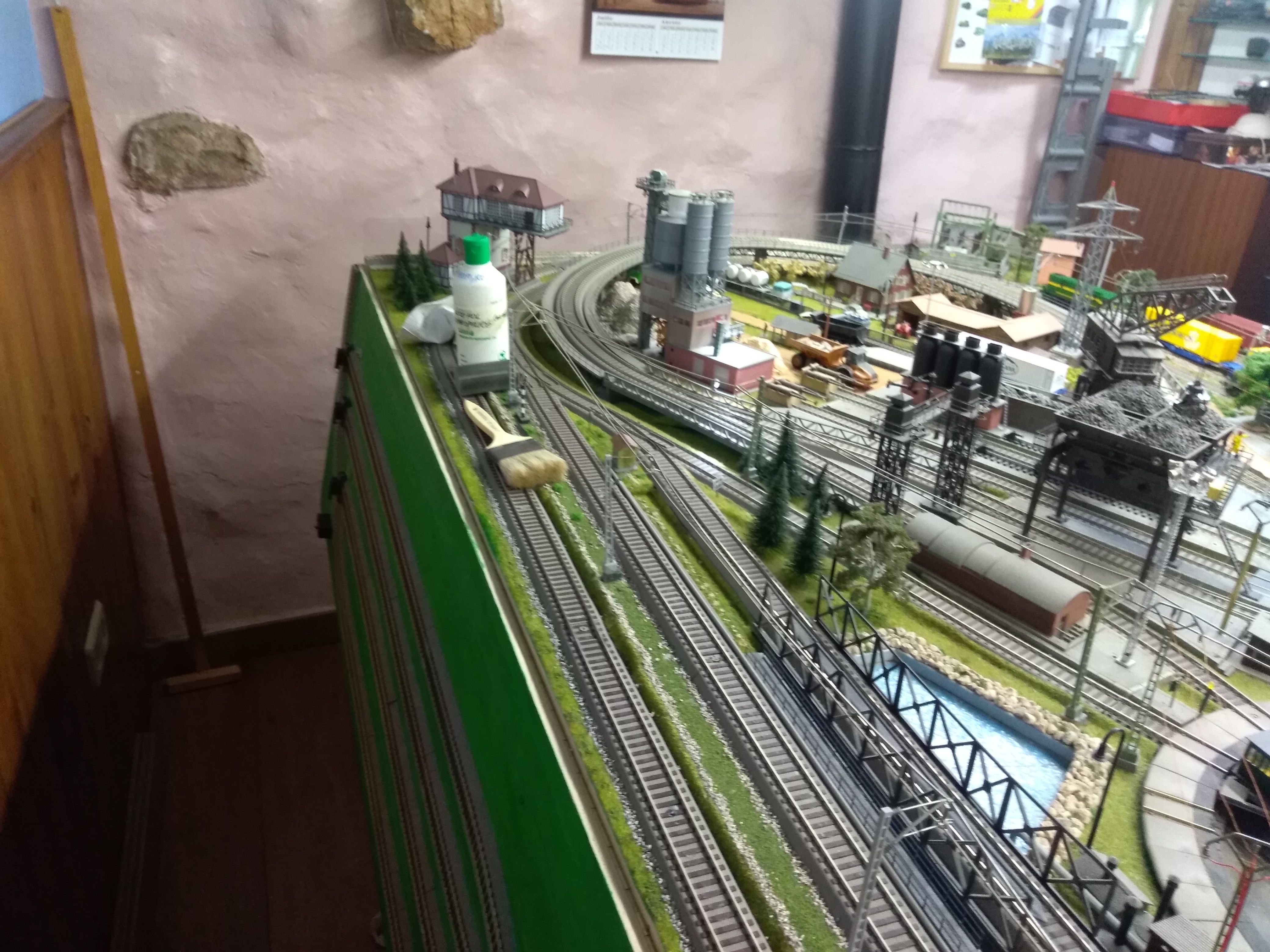

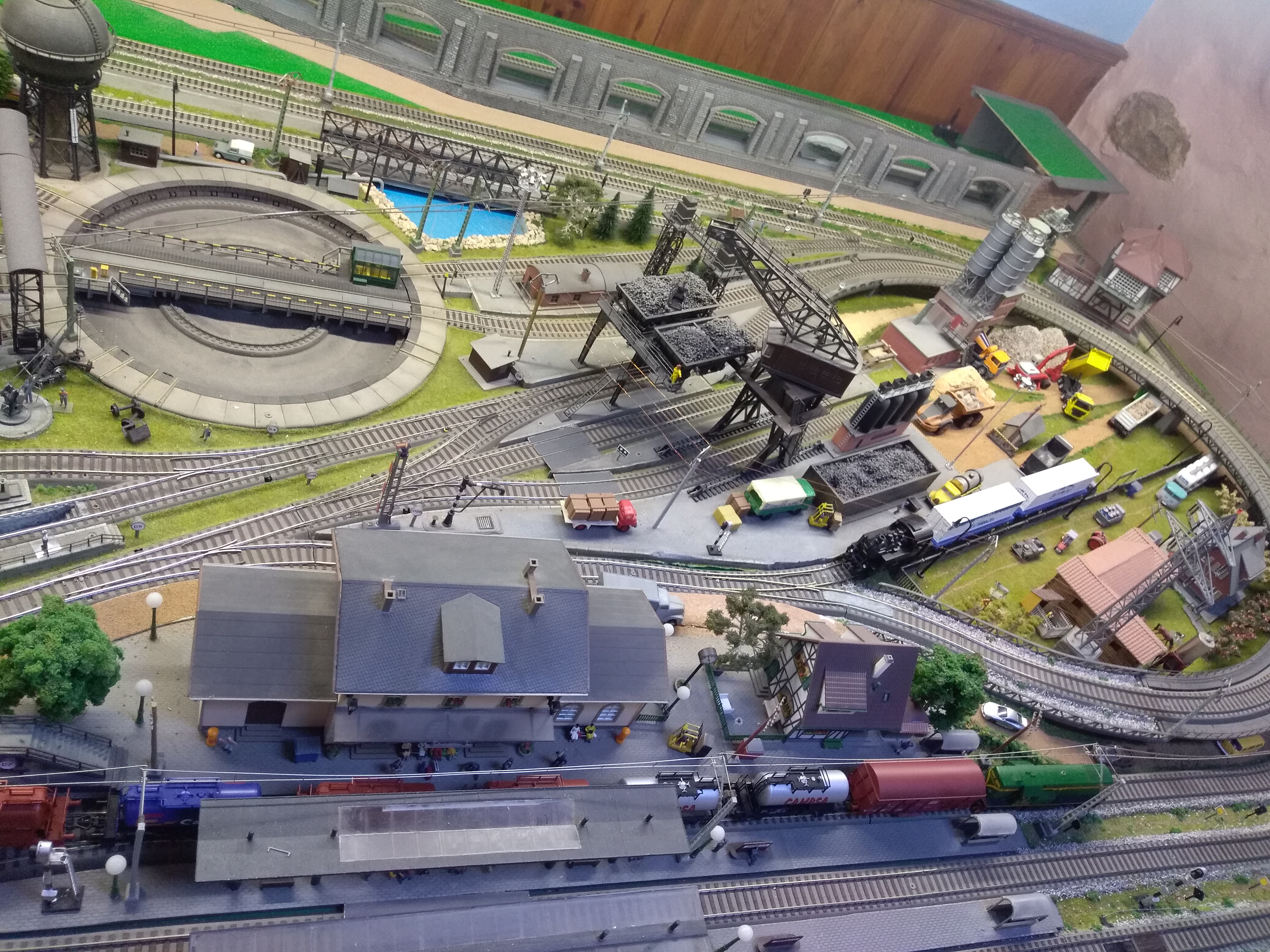

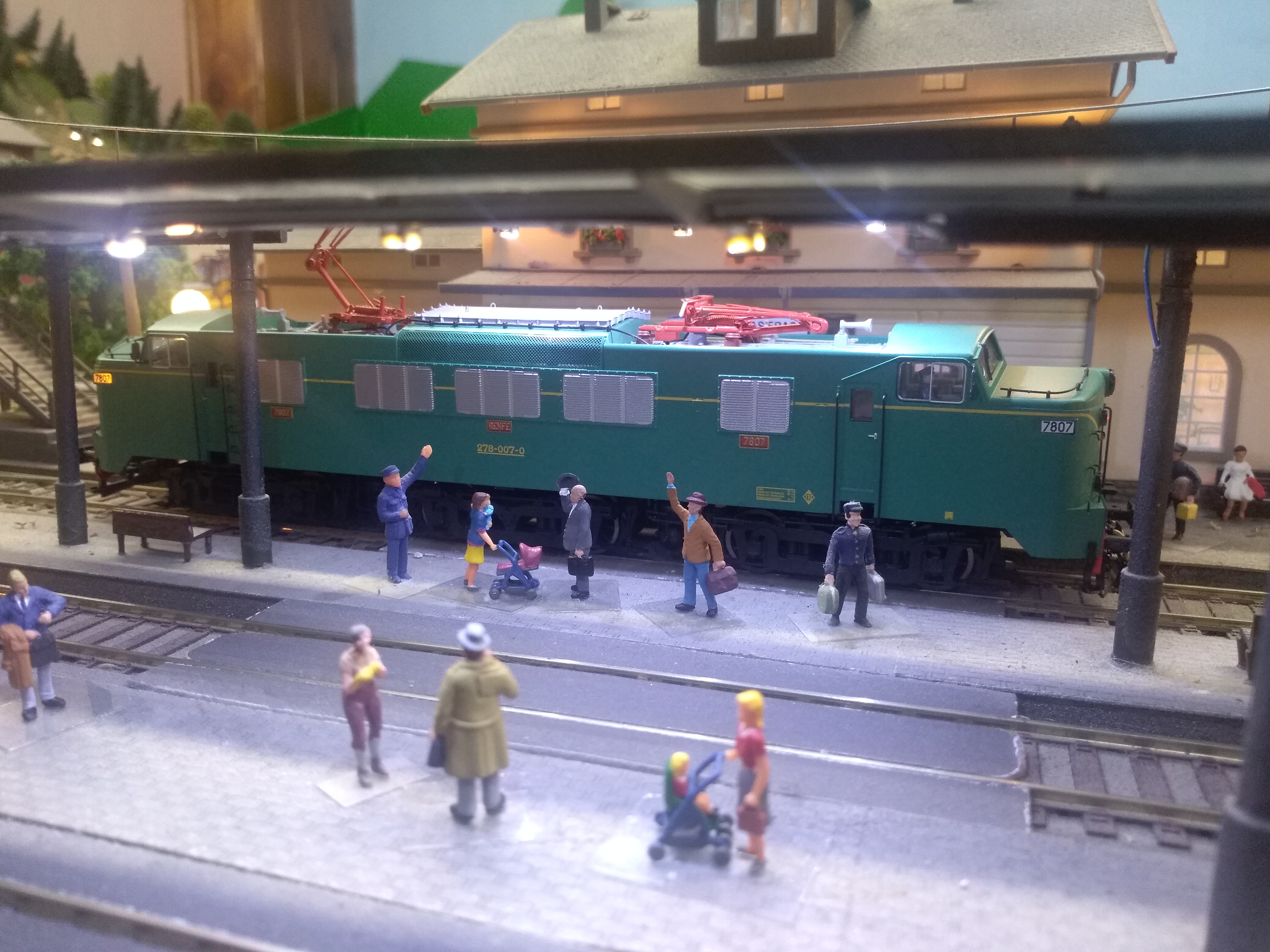

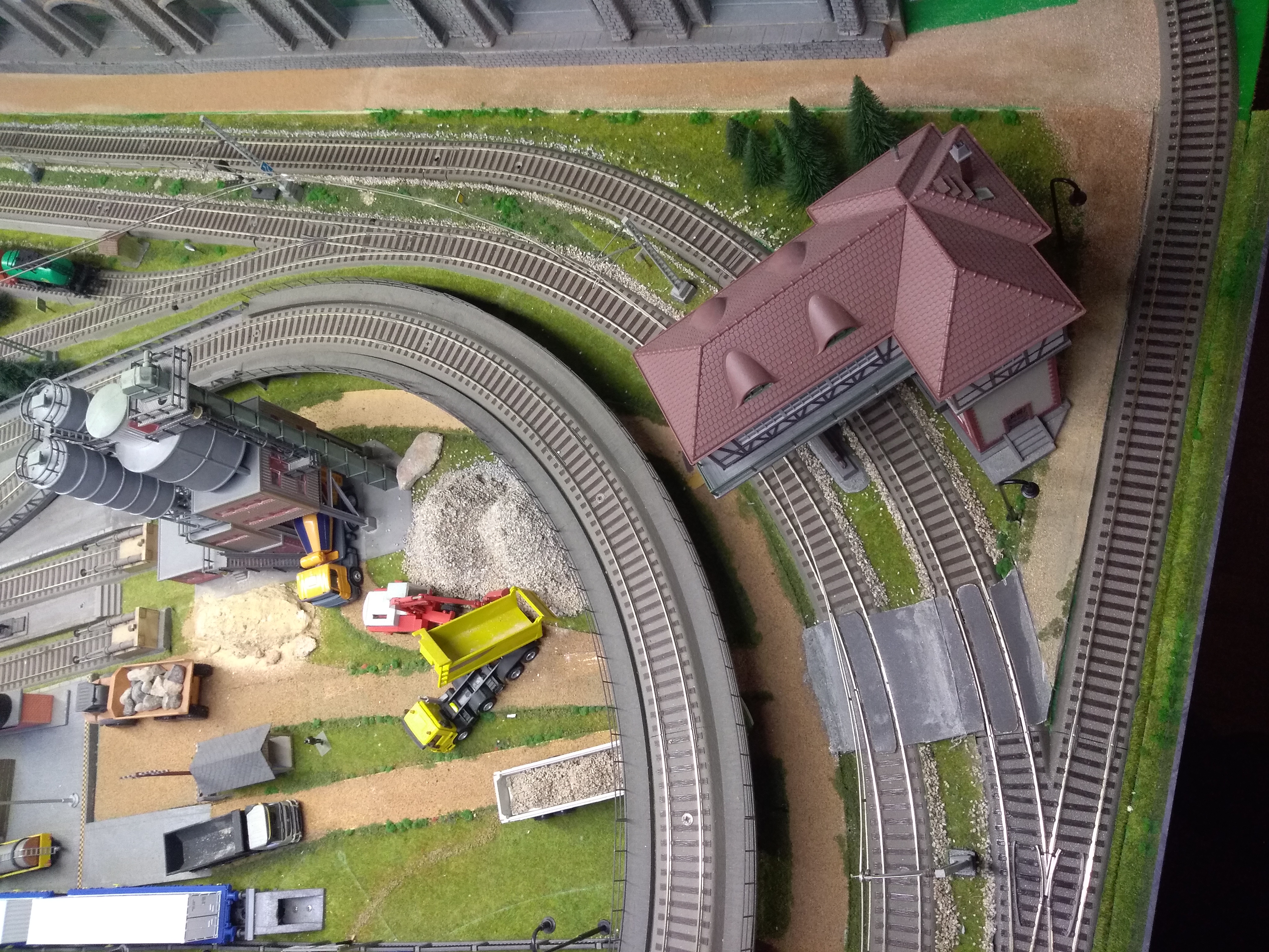

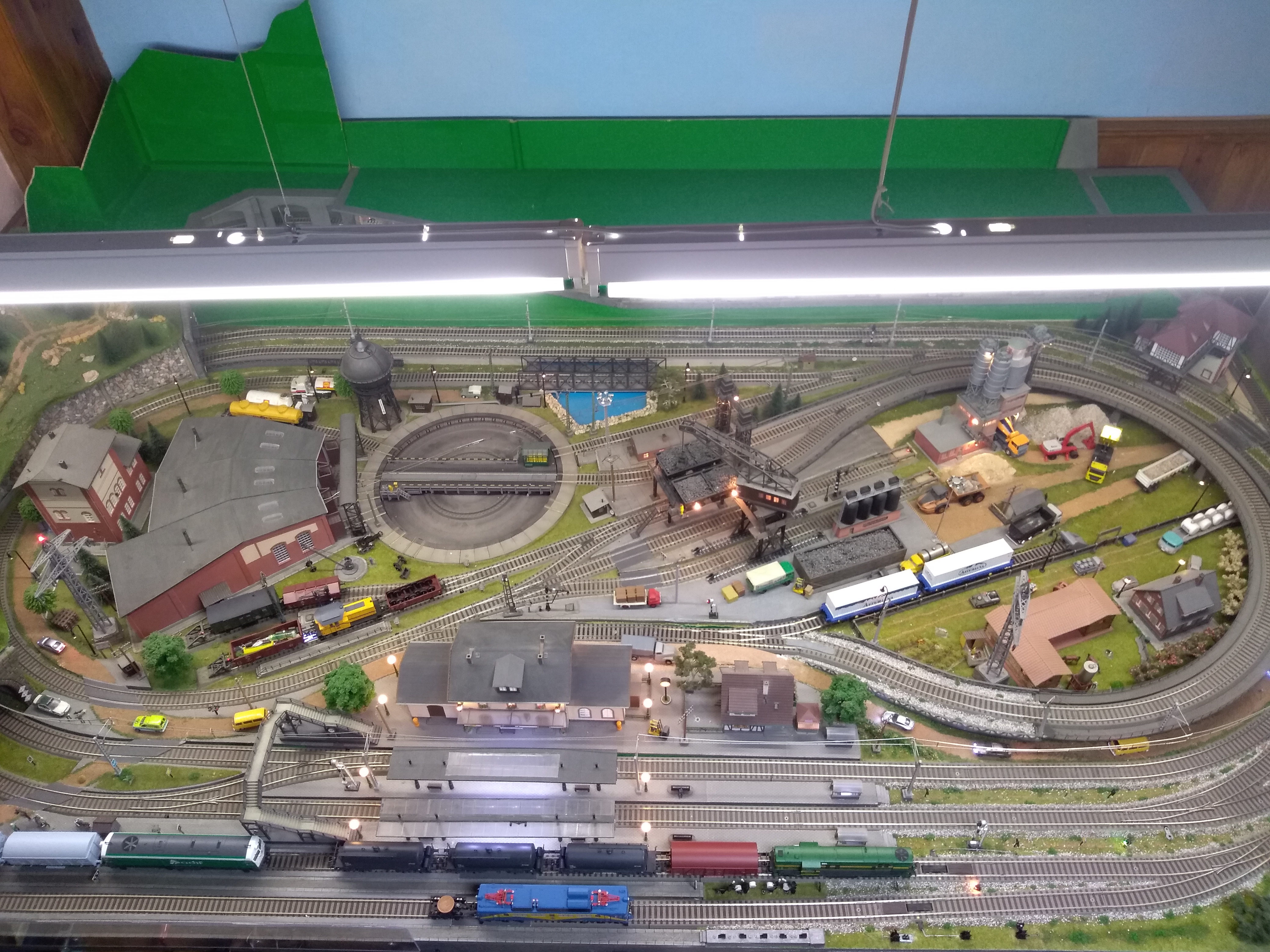

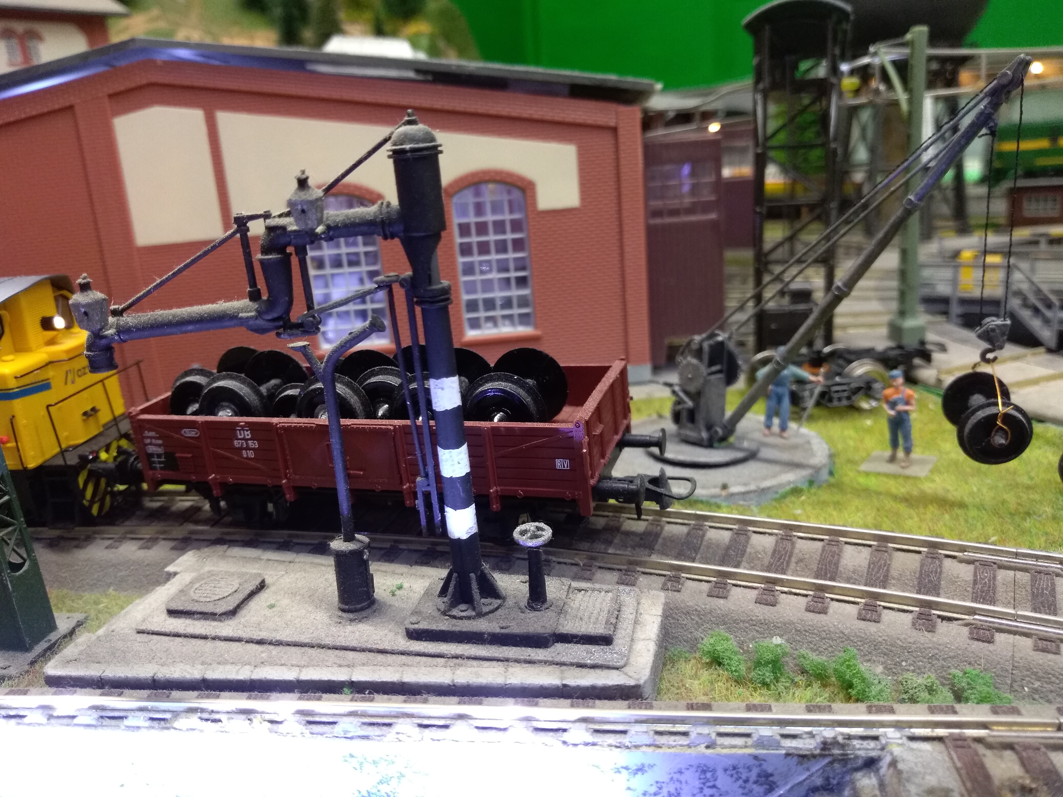

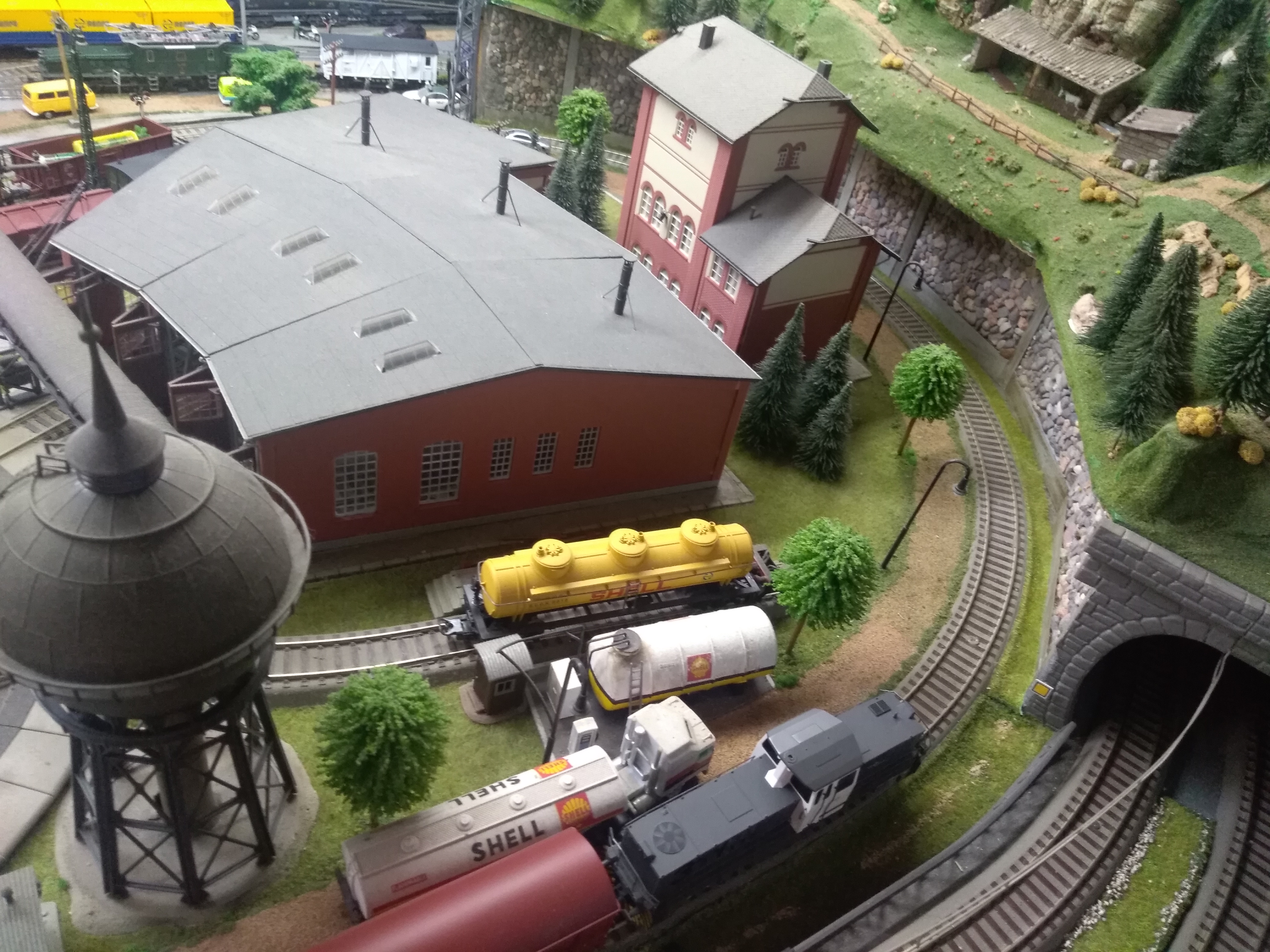

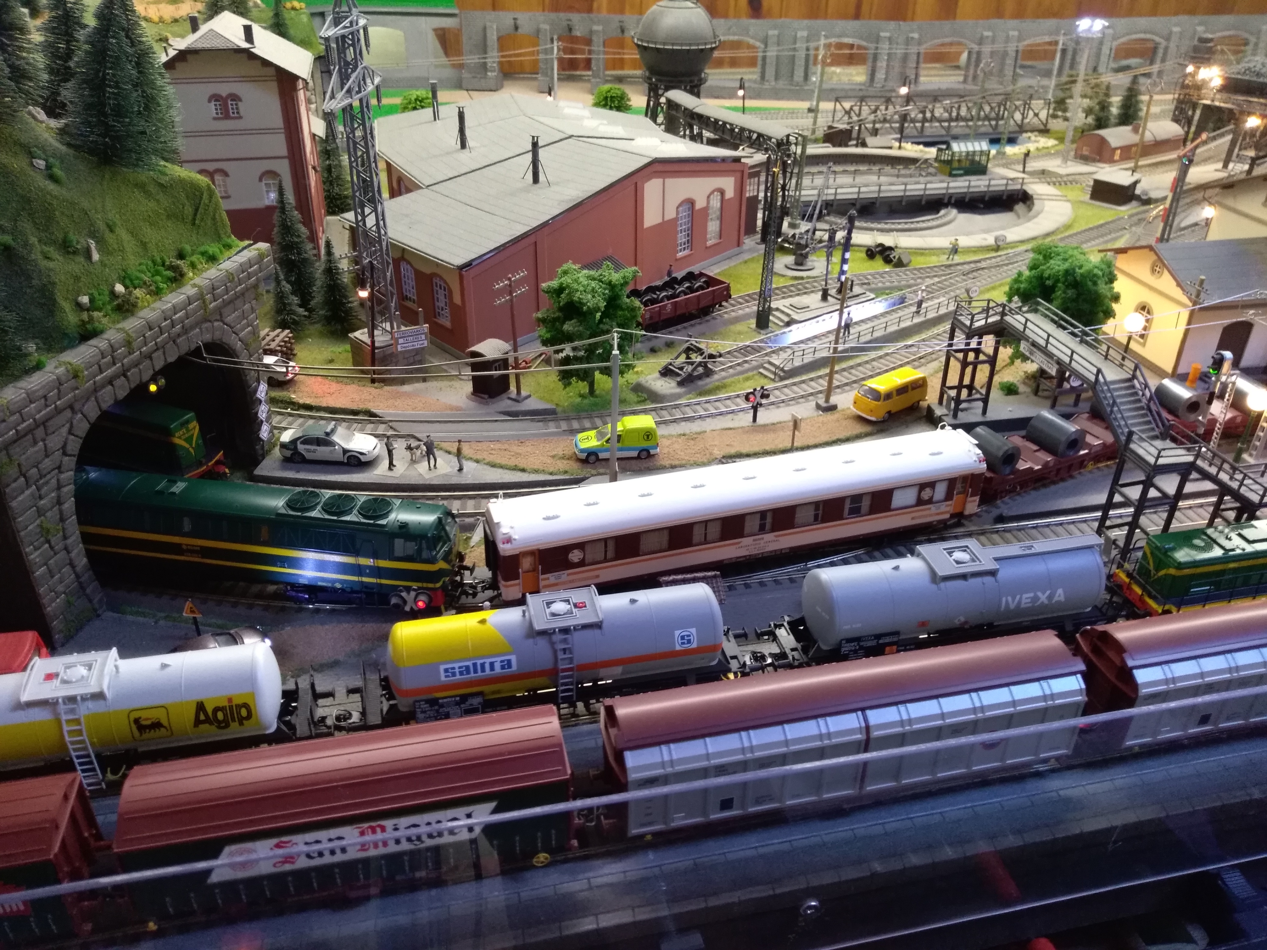

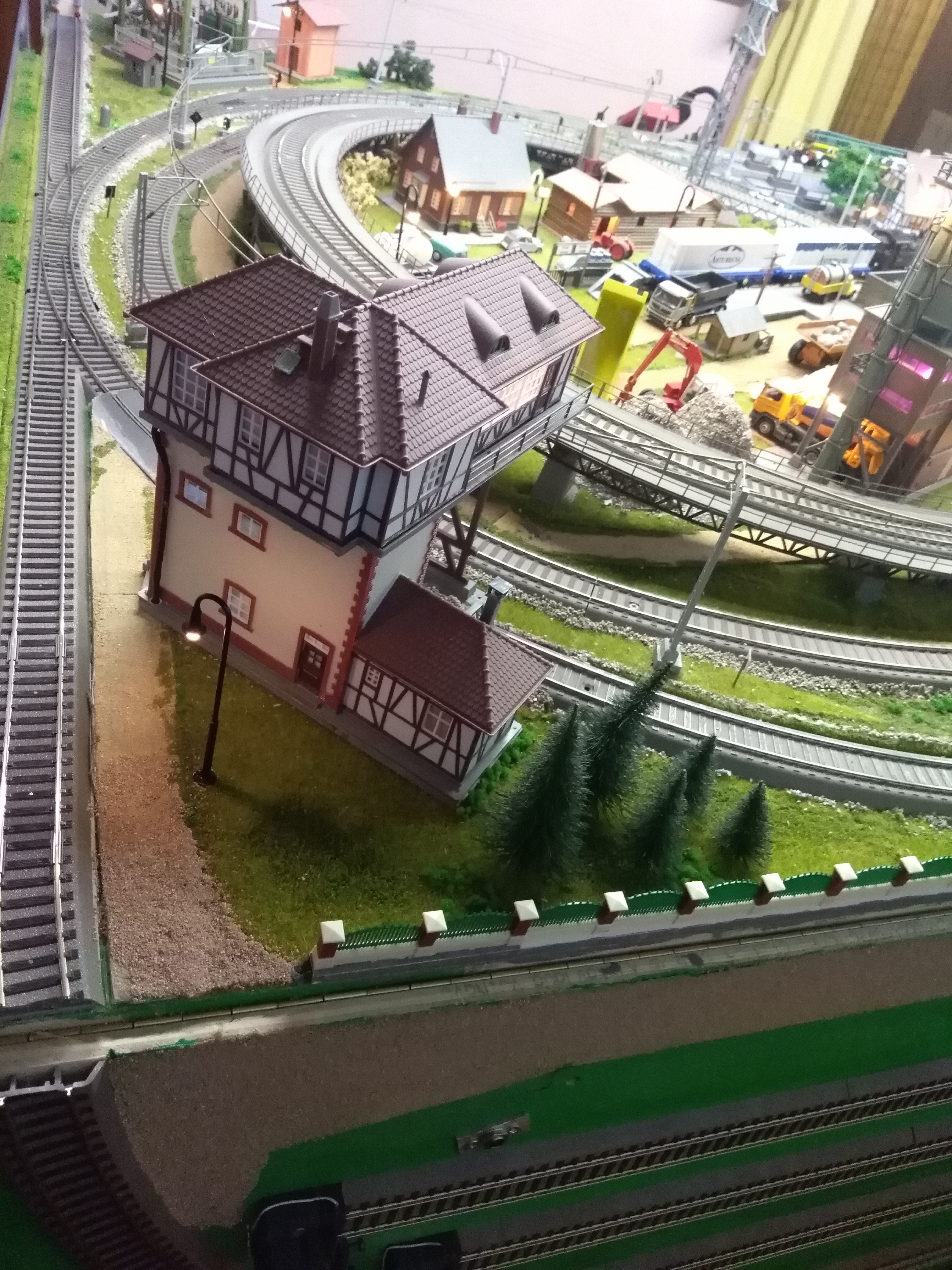

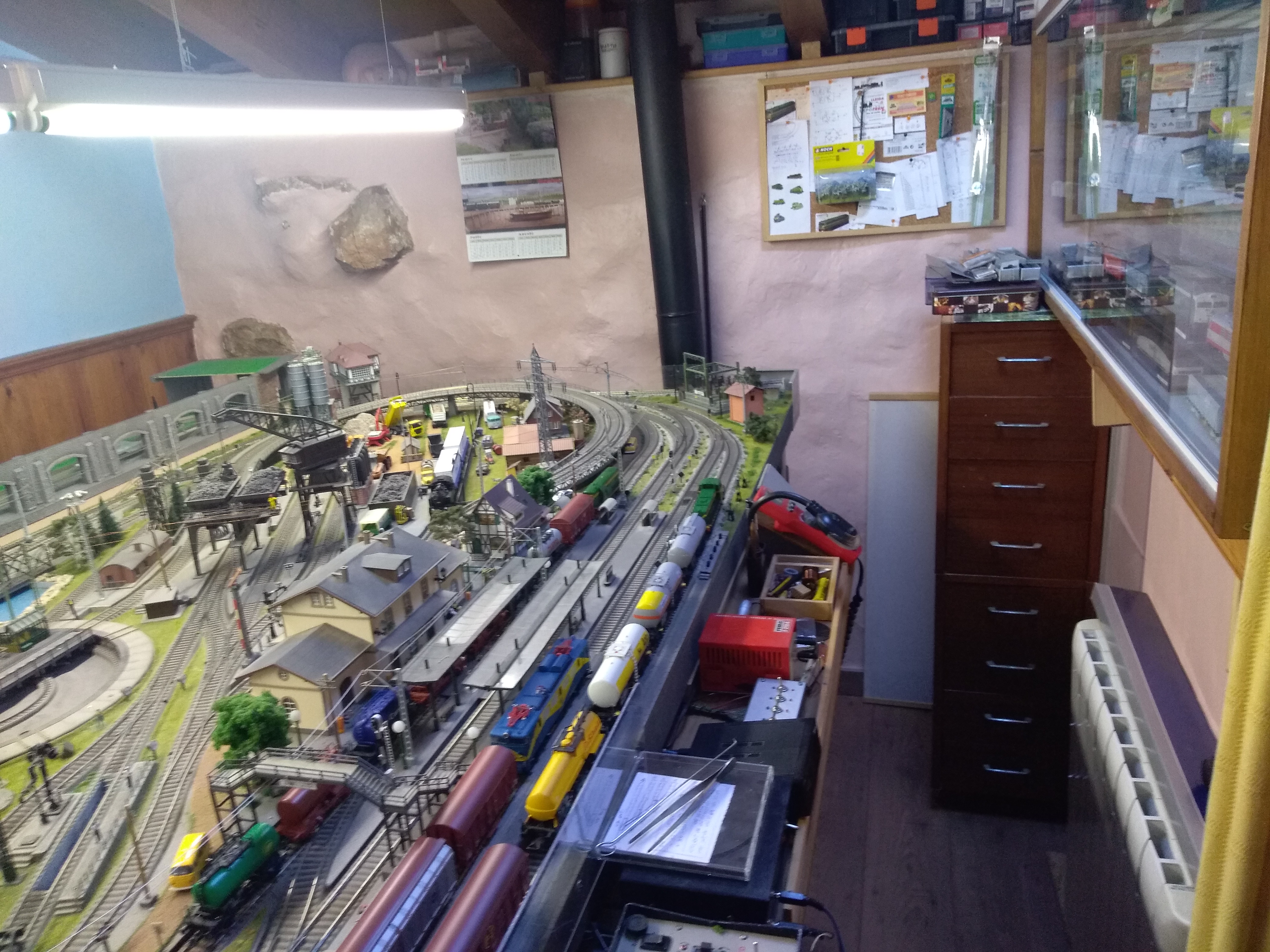

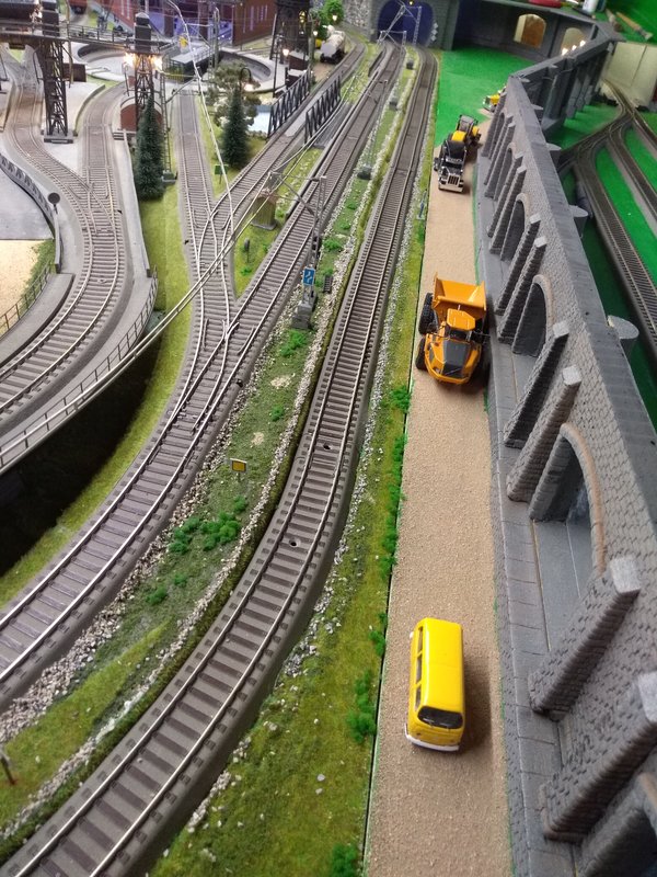

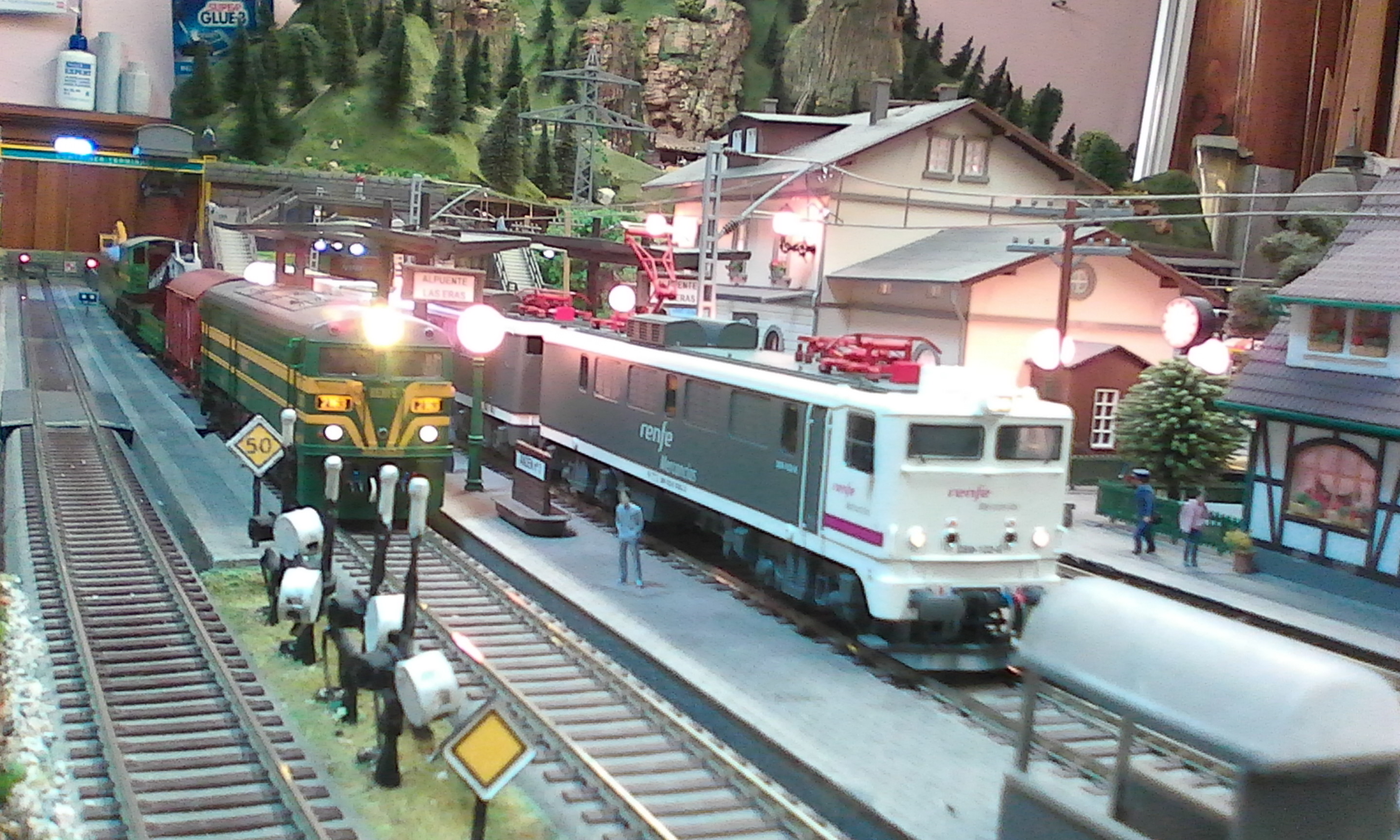

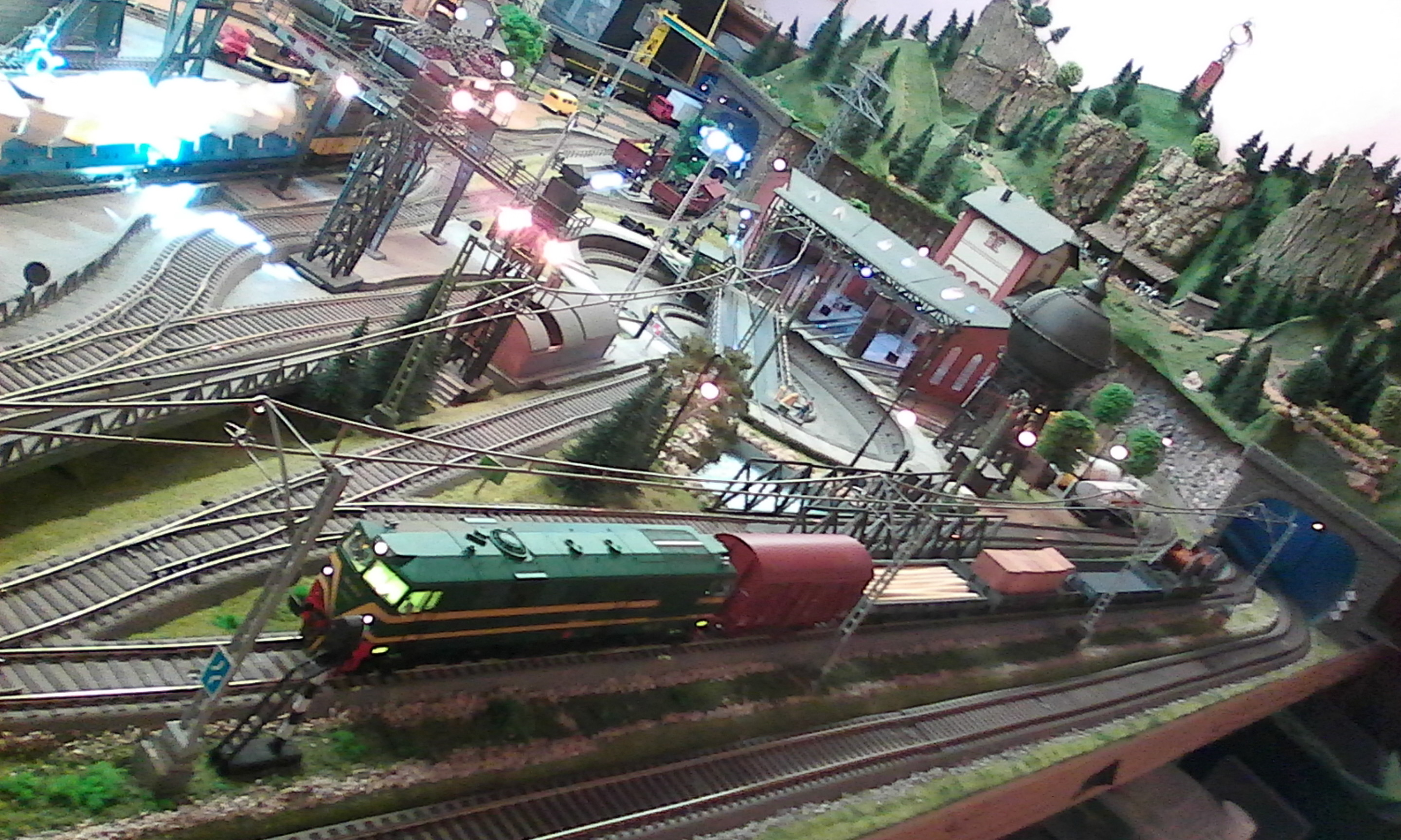

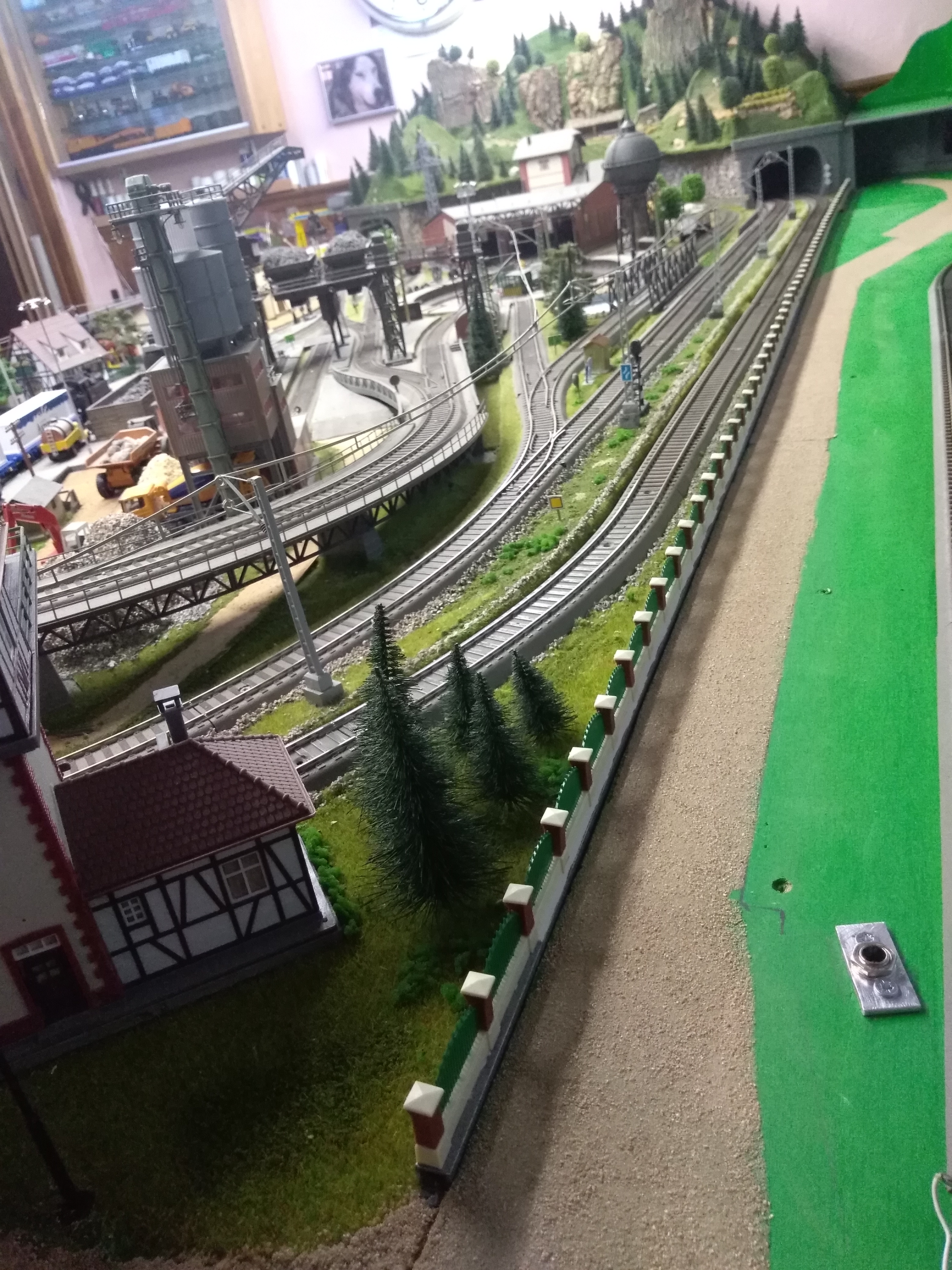

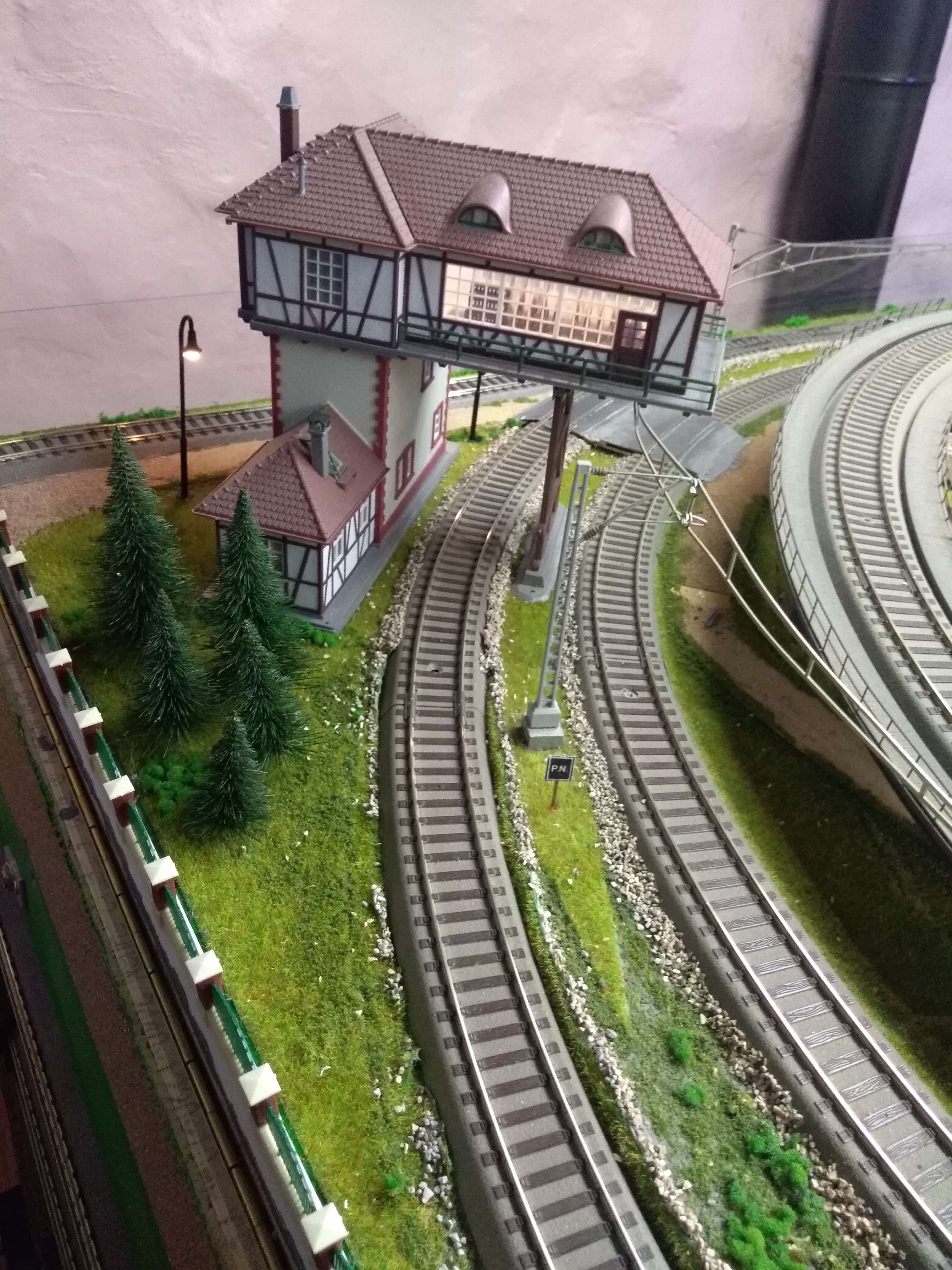

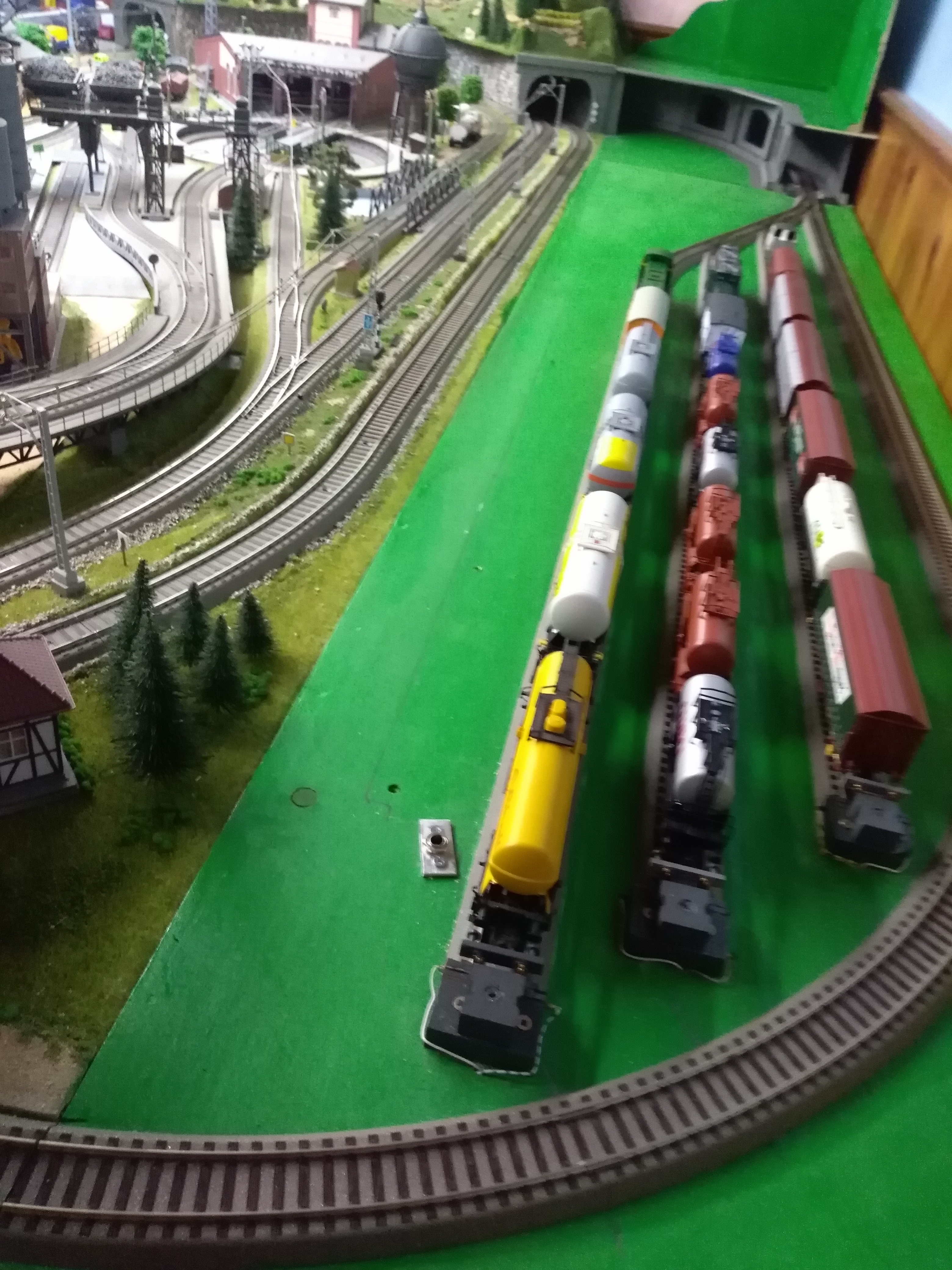

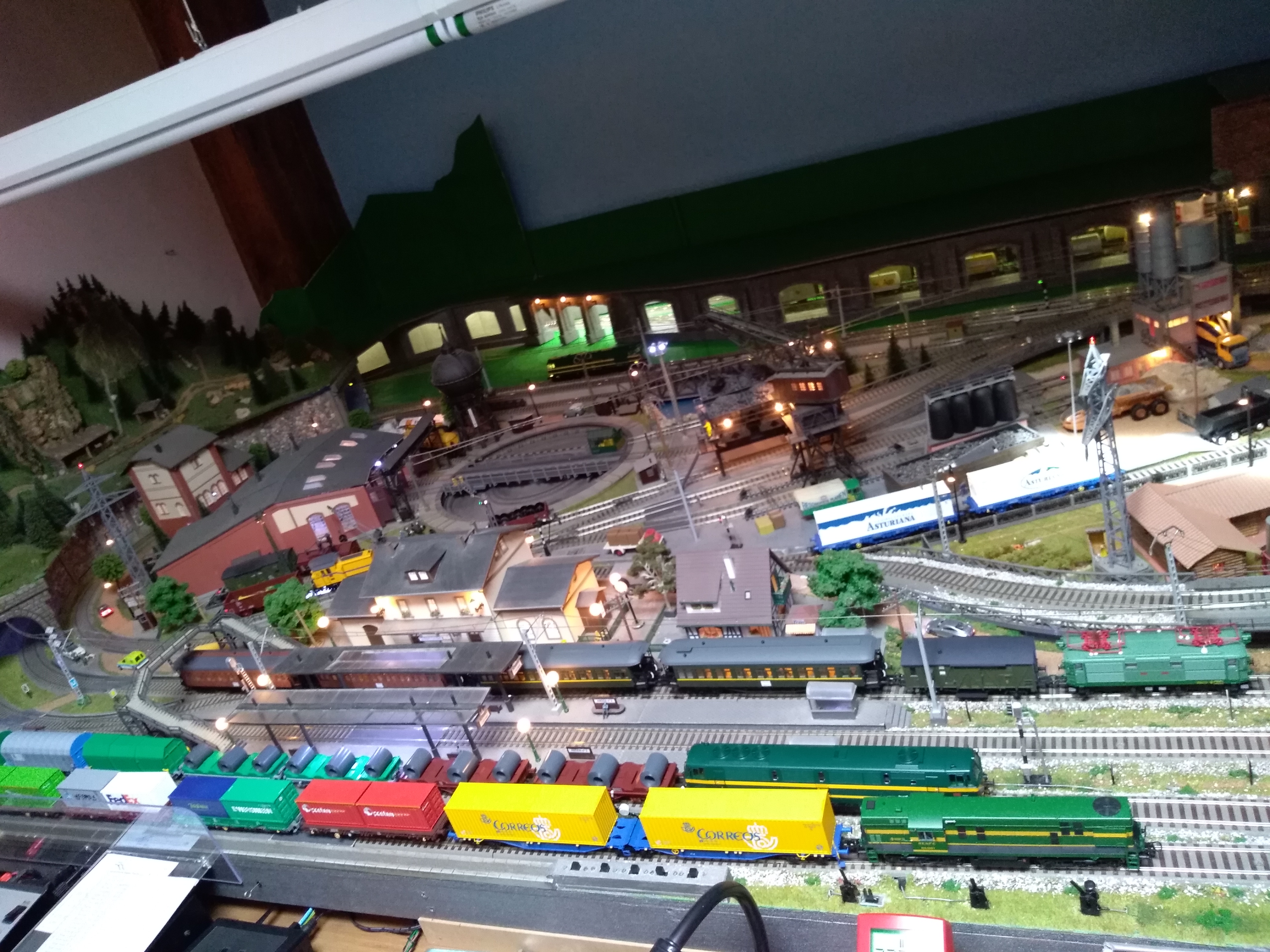

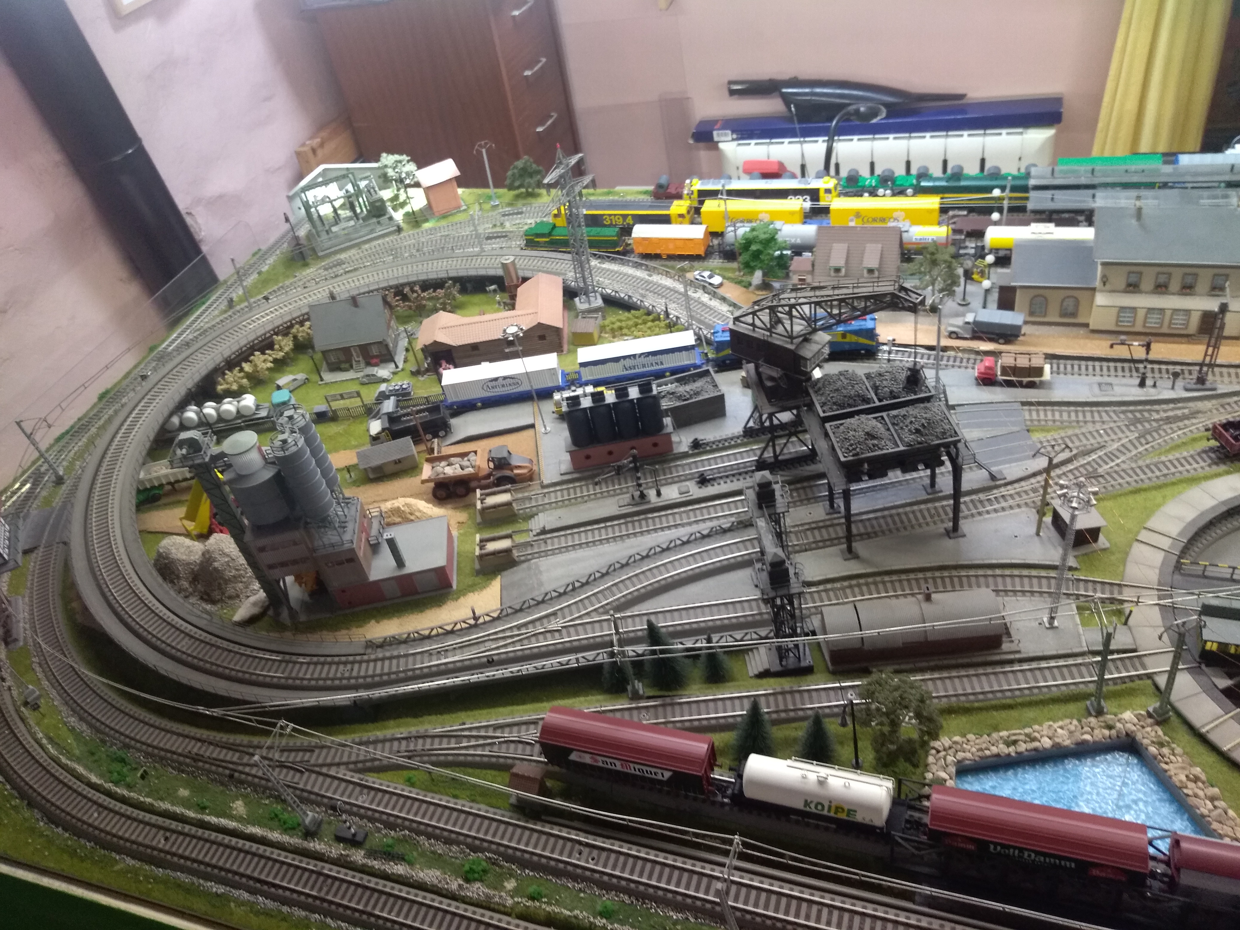

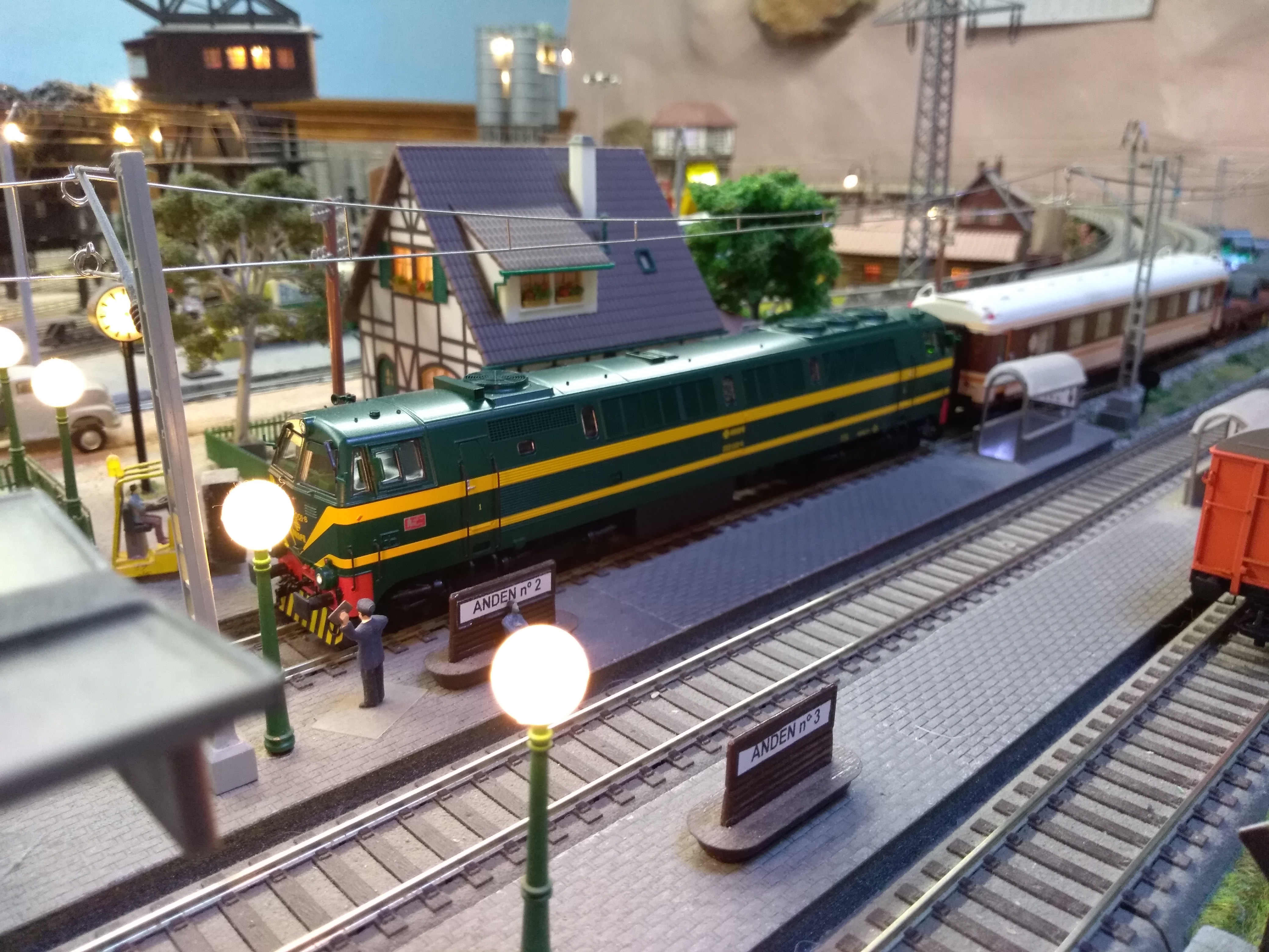

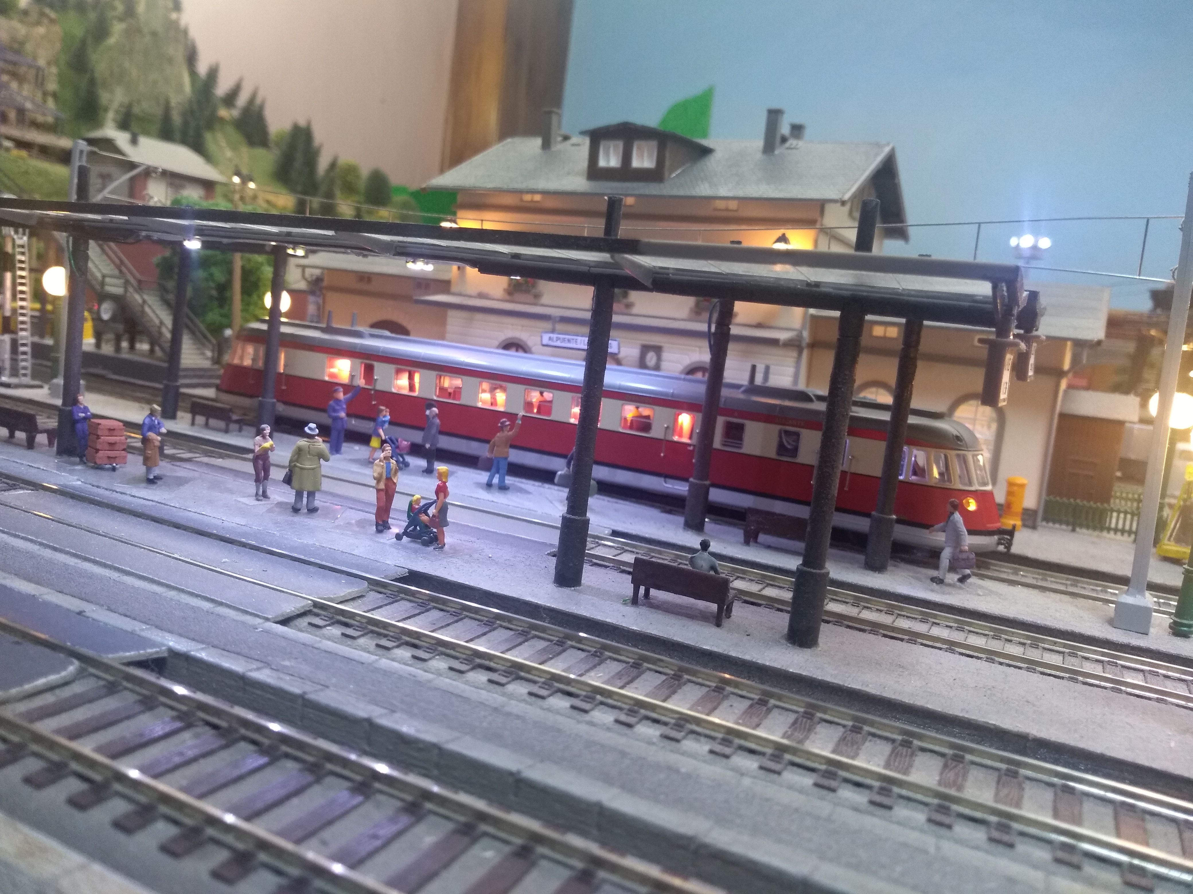

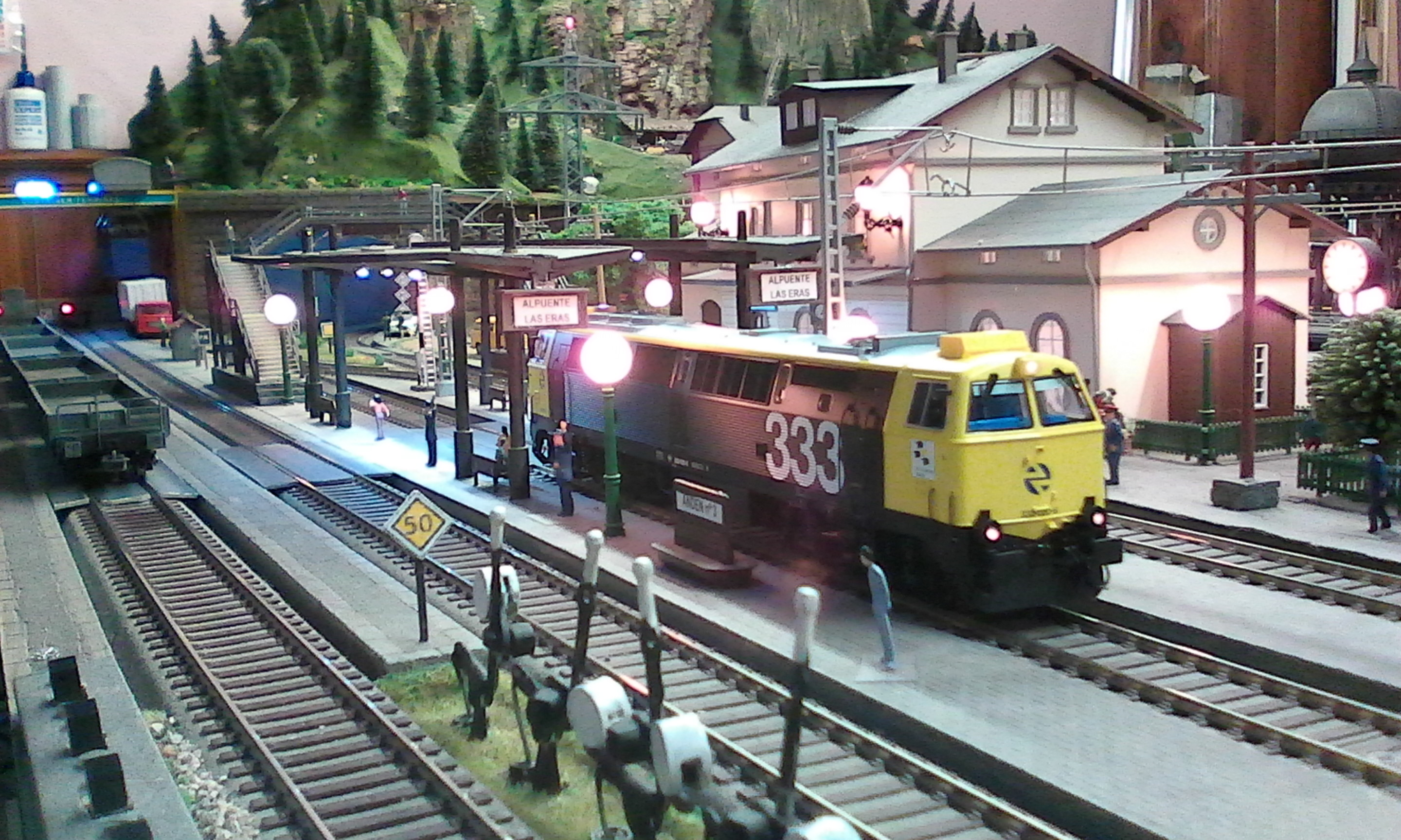

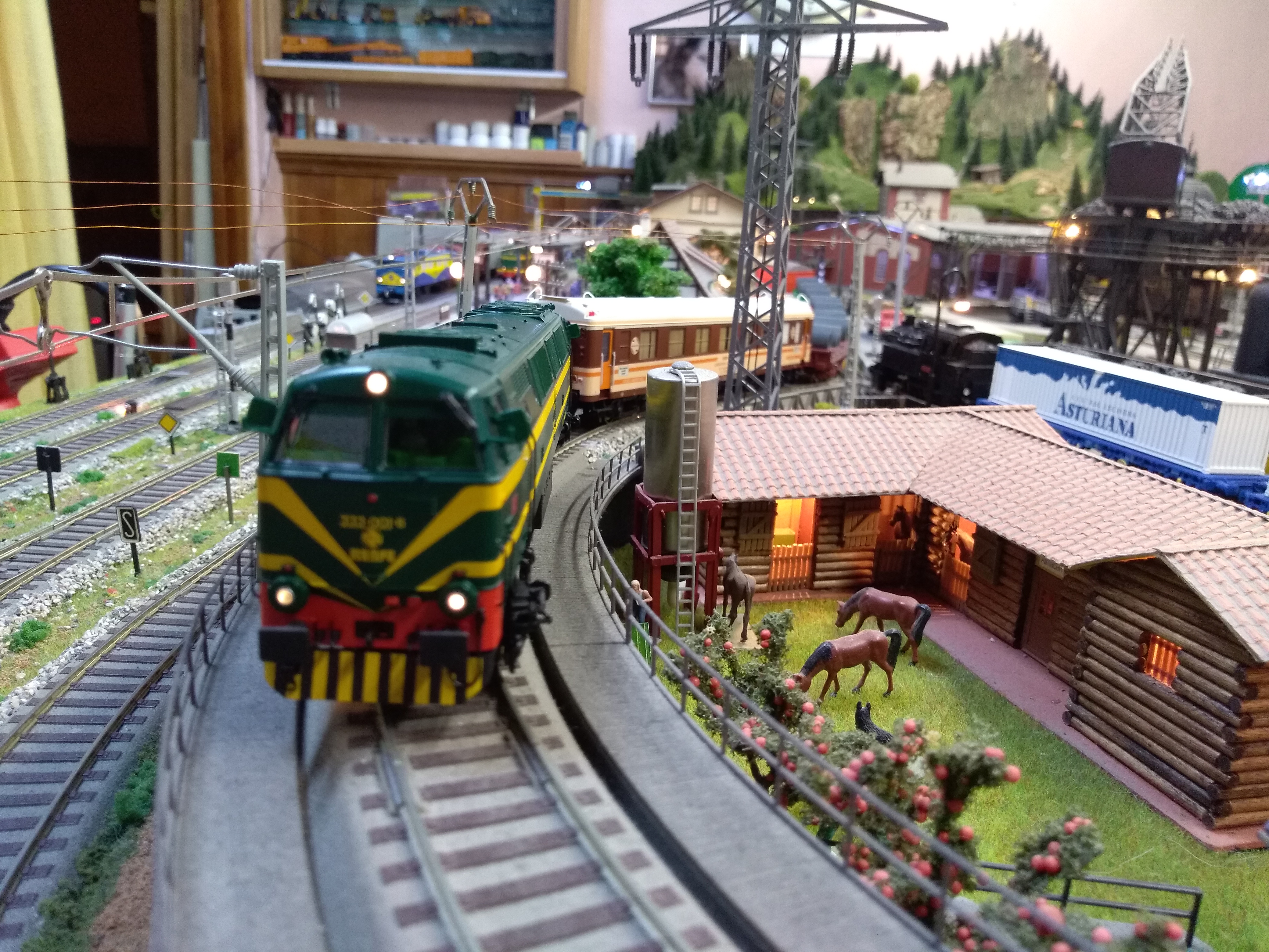

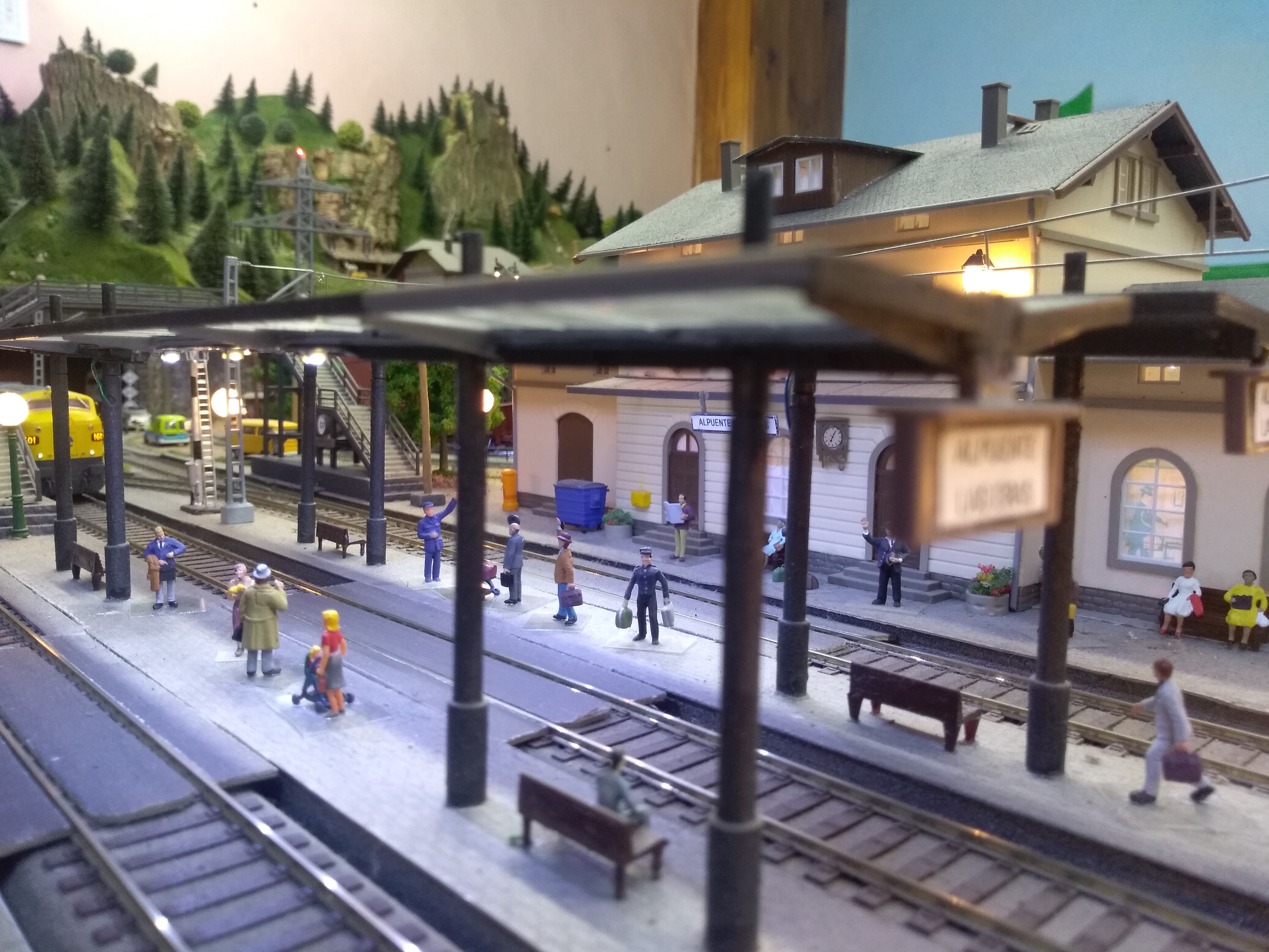

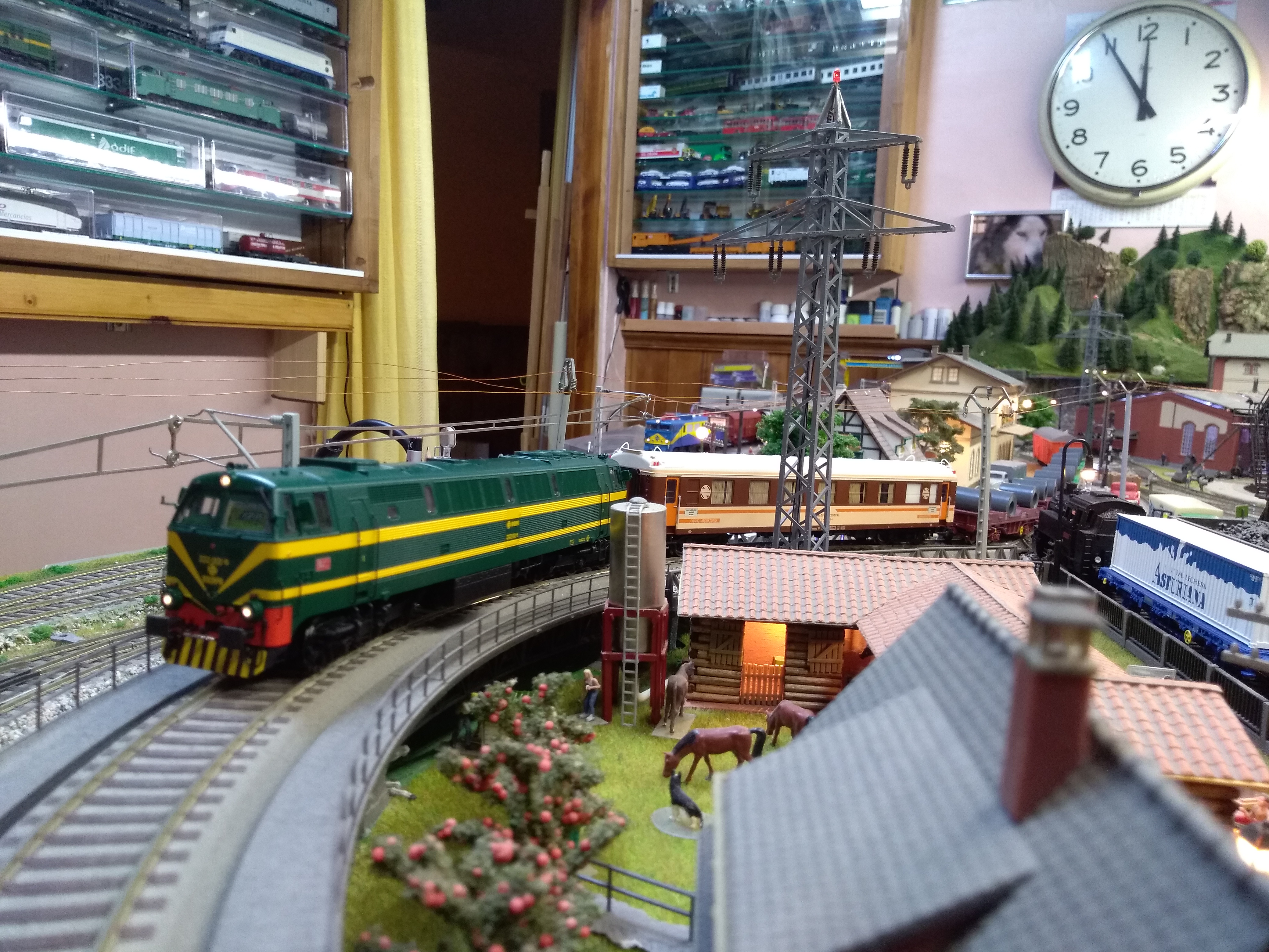

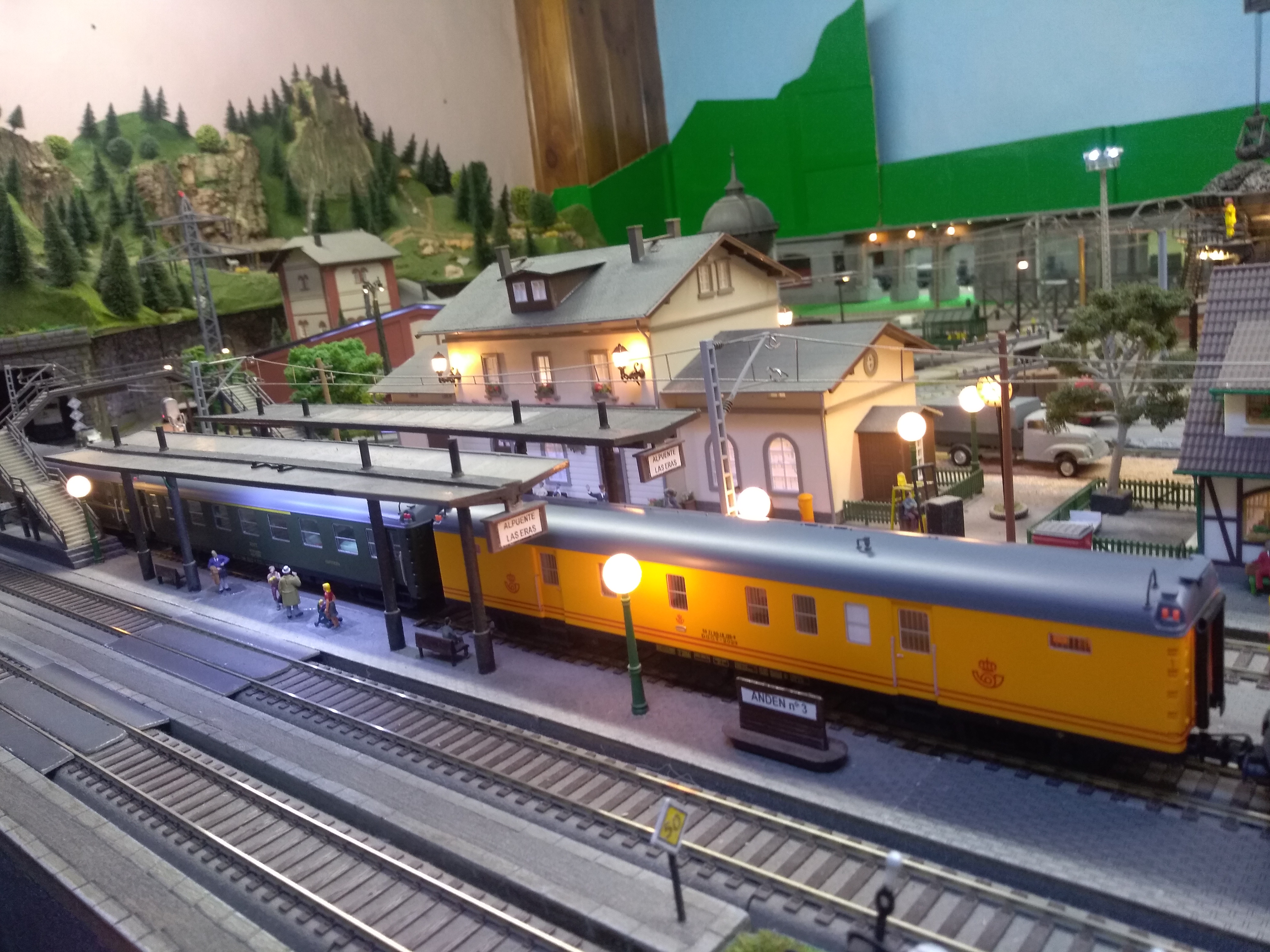

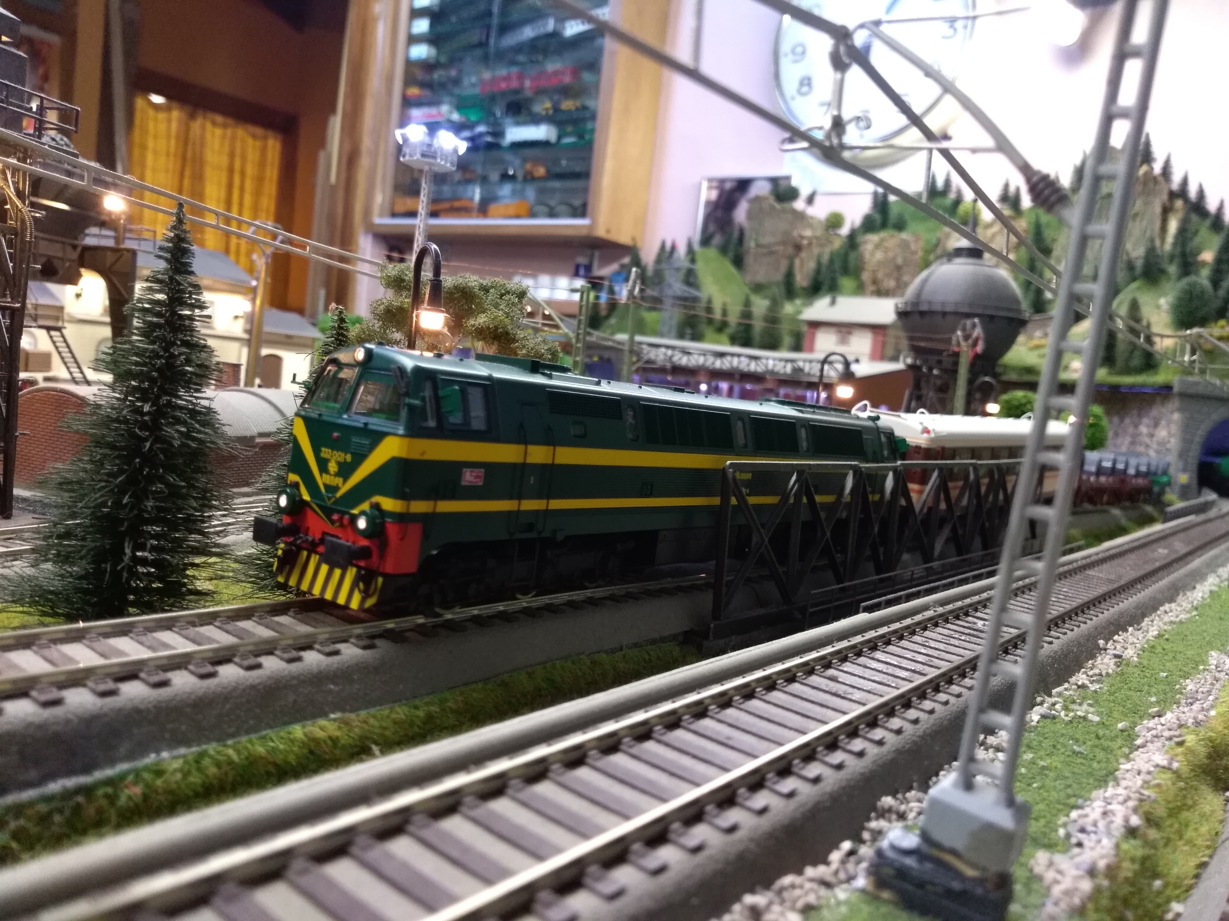

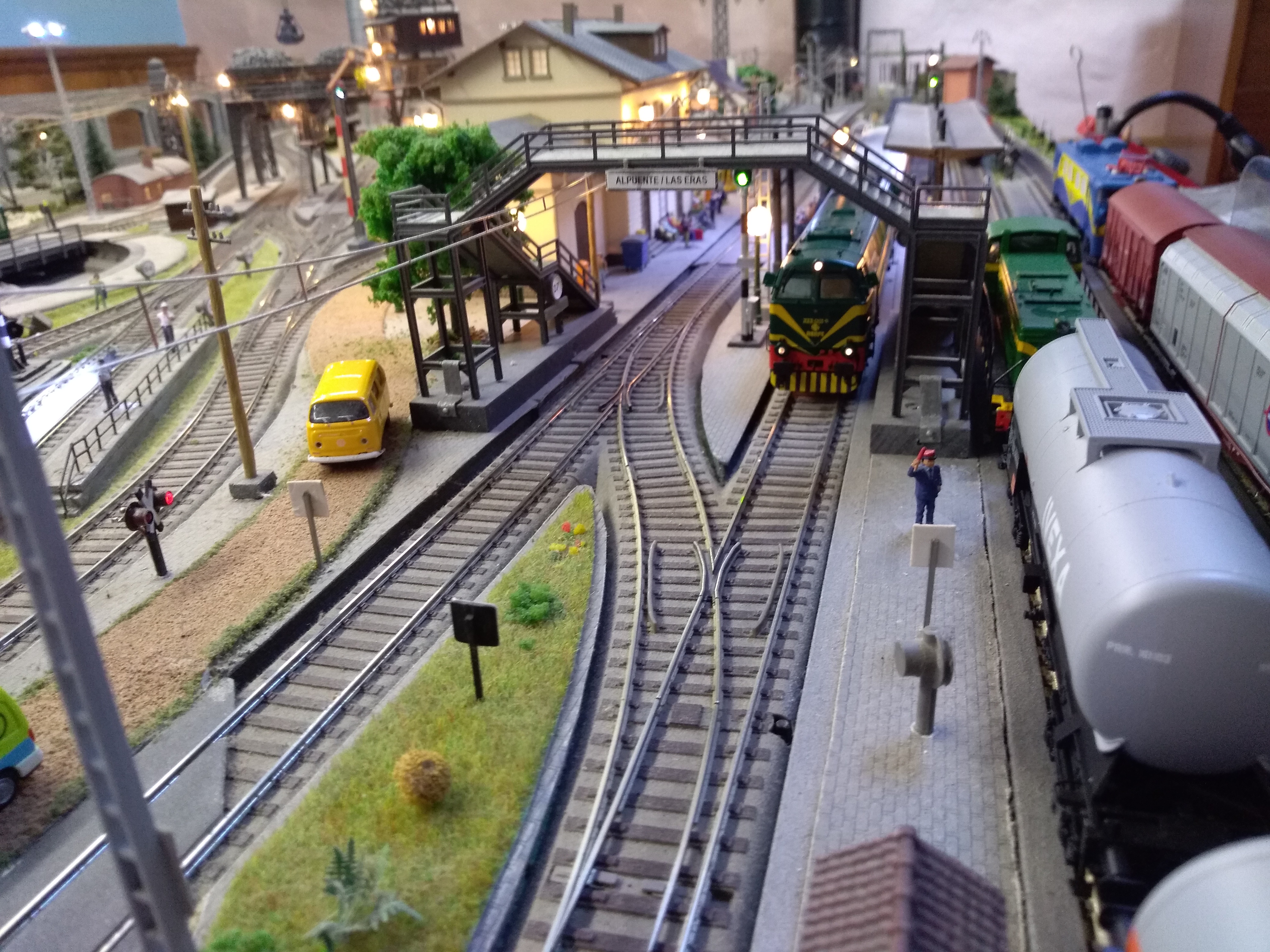

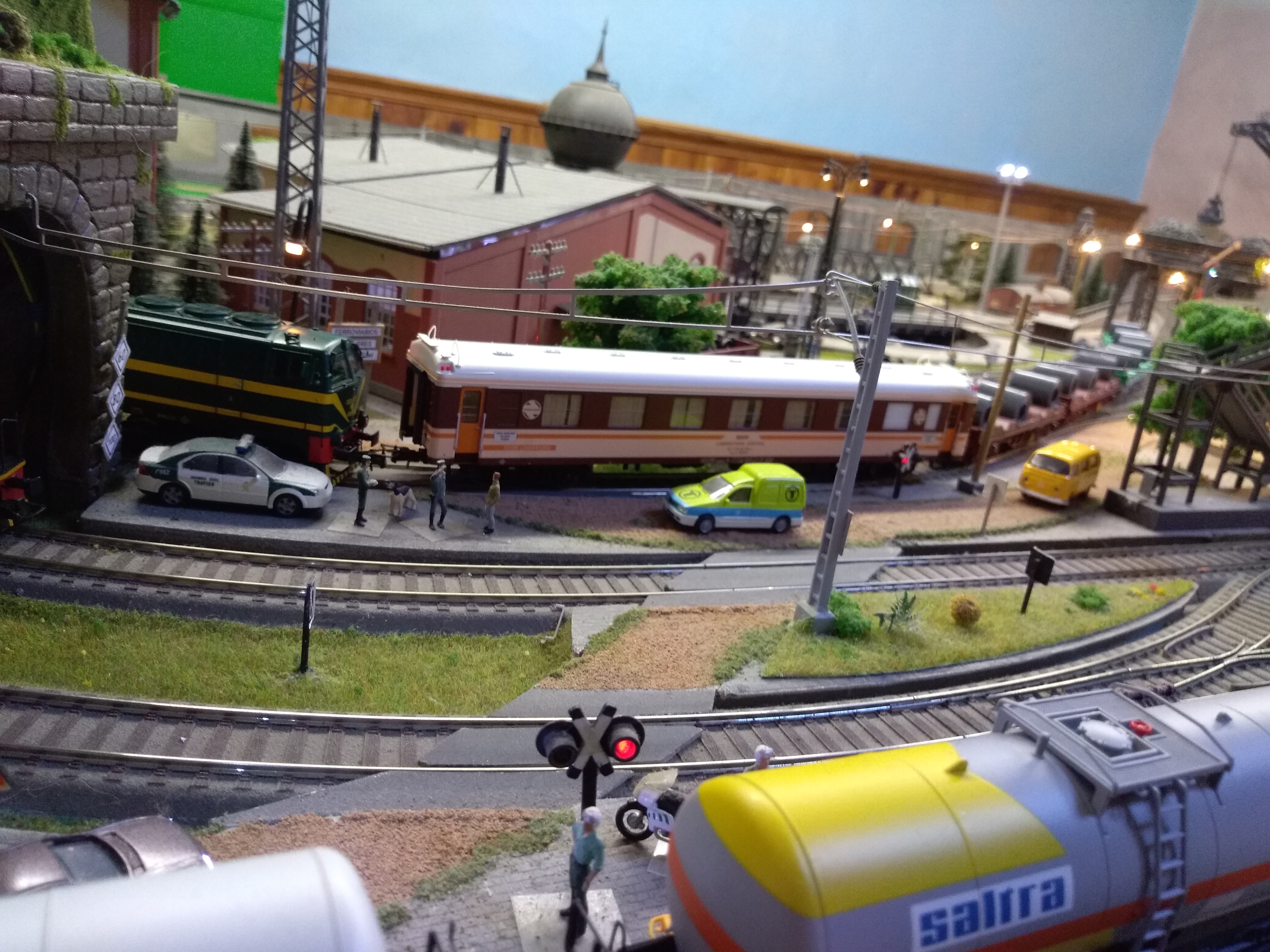

Buenas tardes:

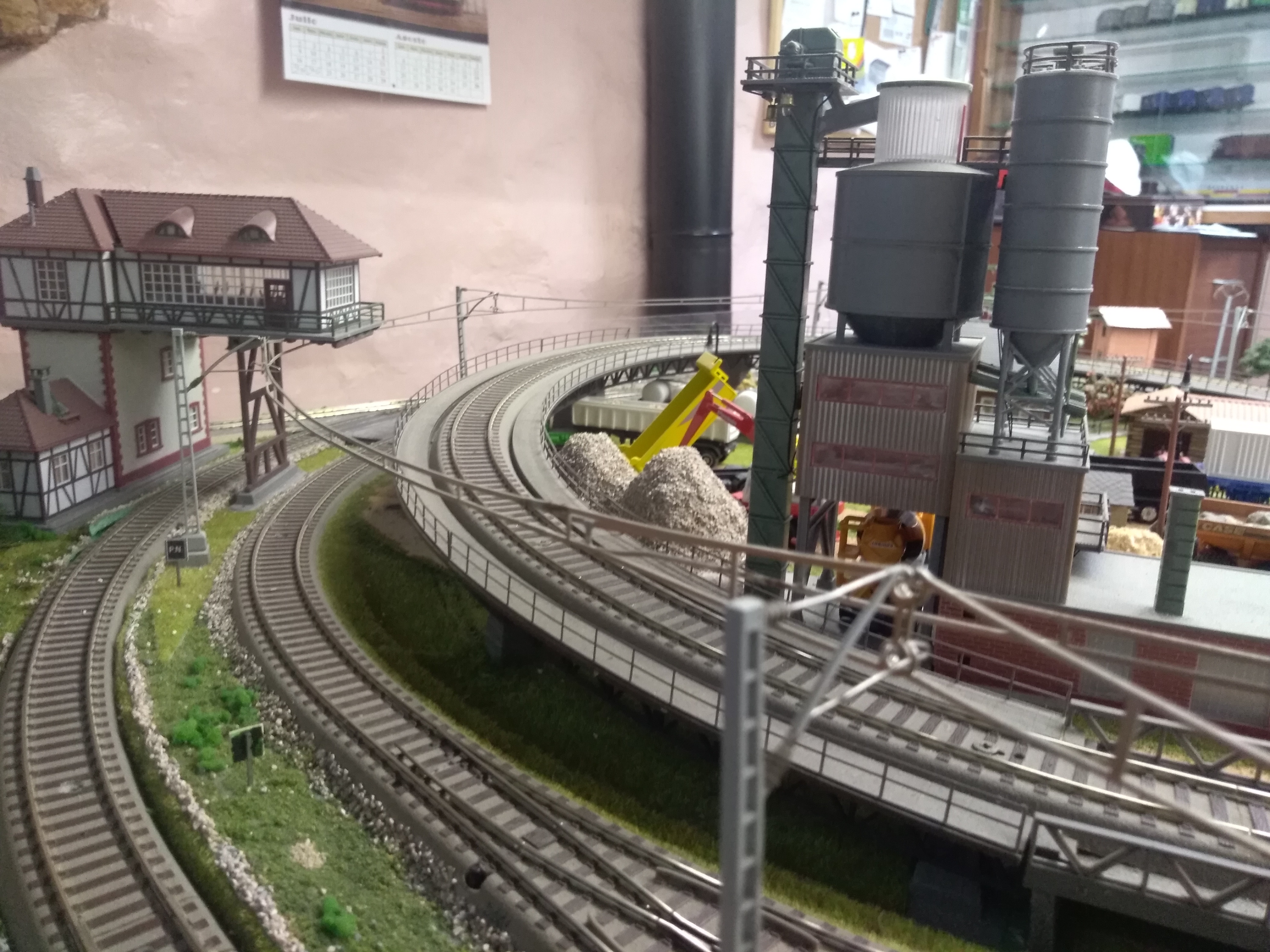

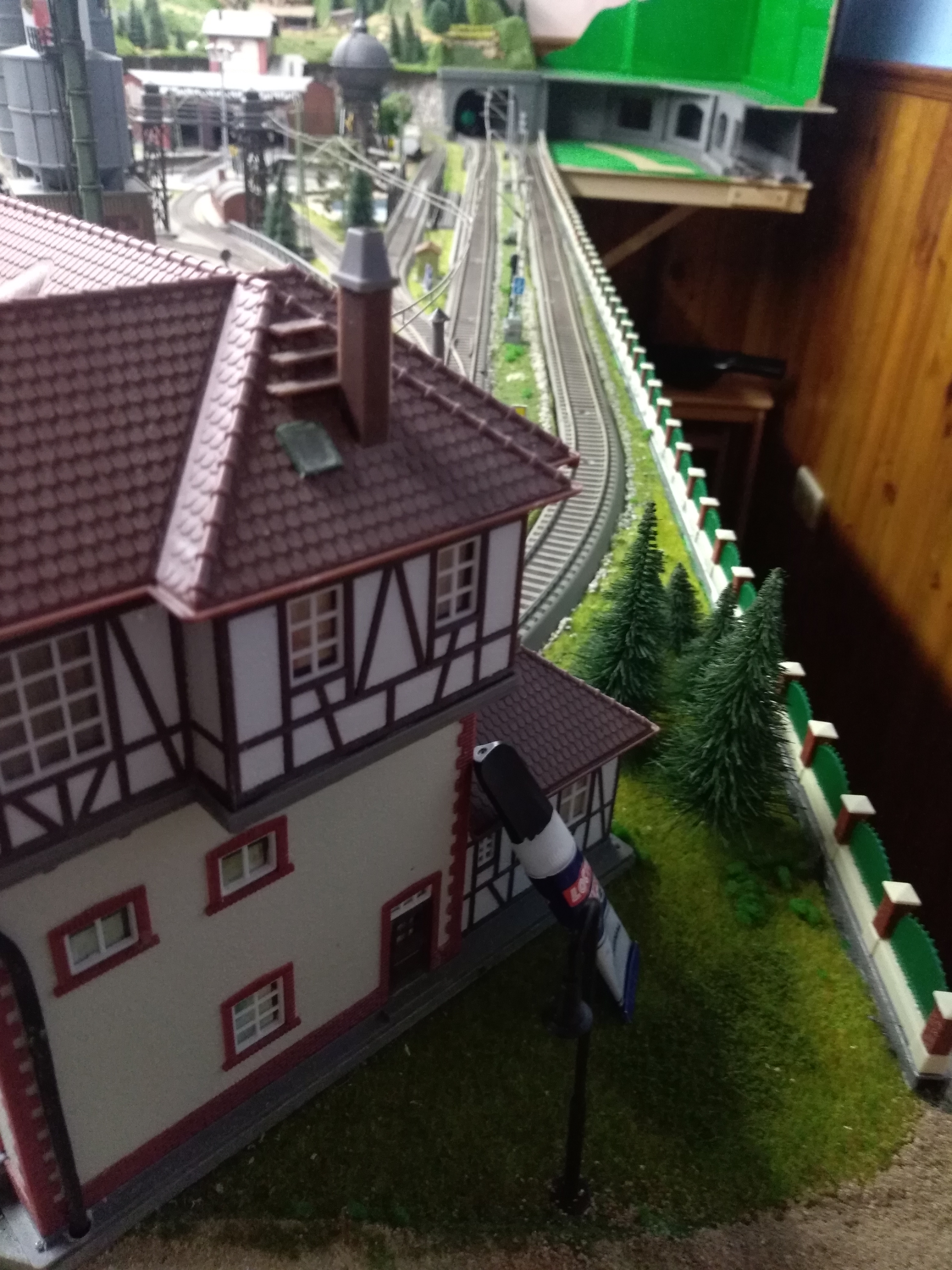

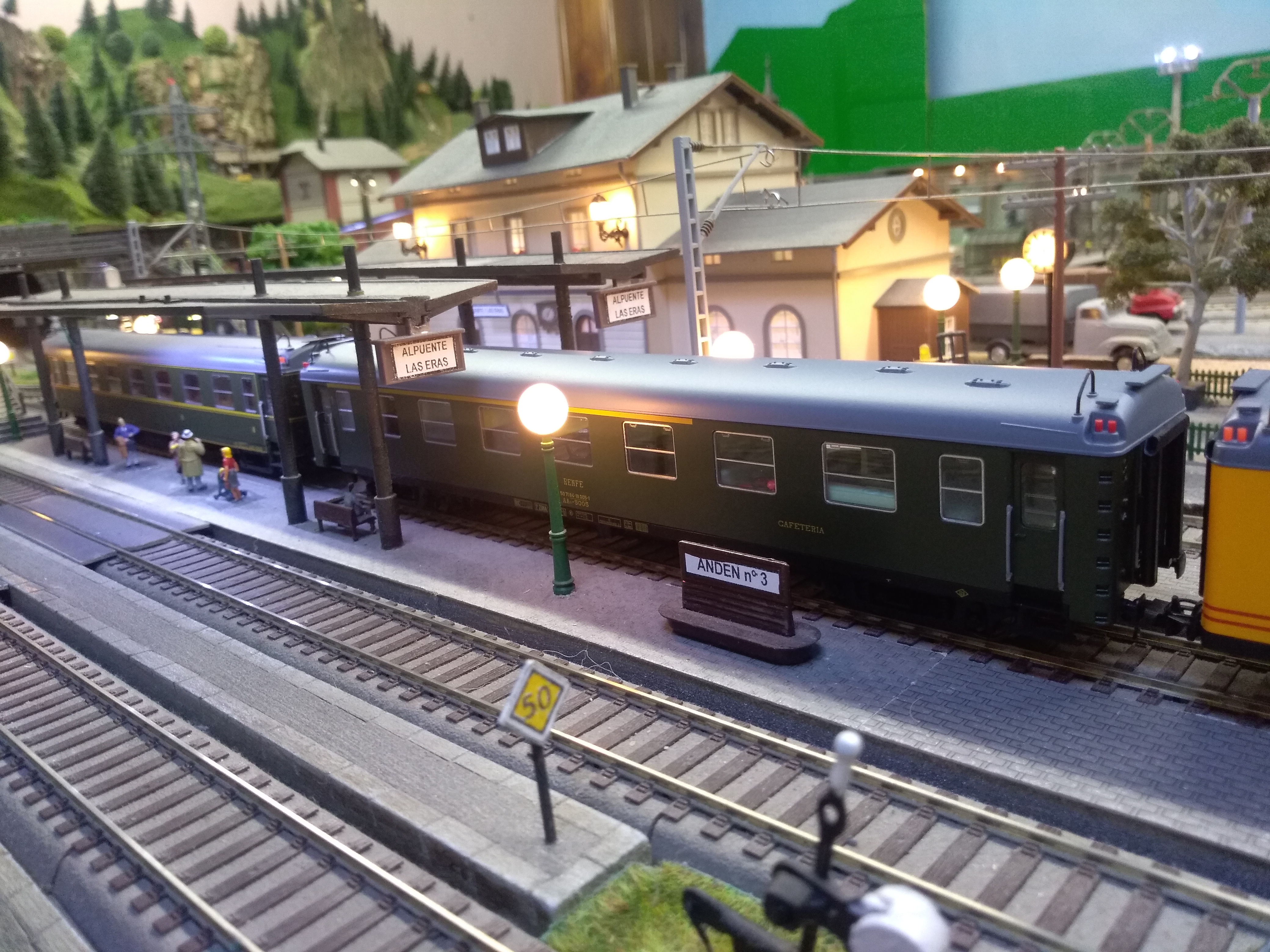

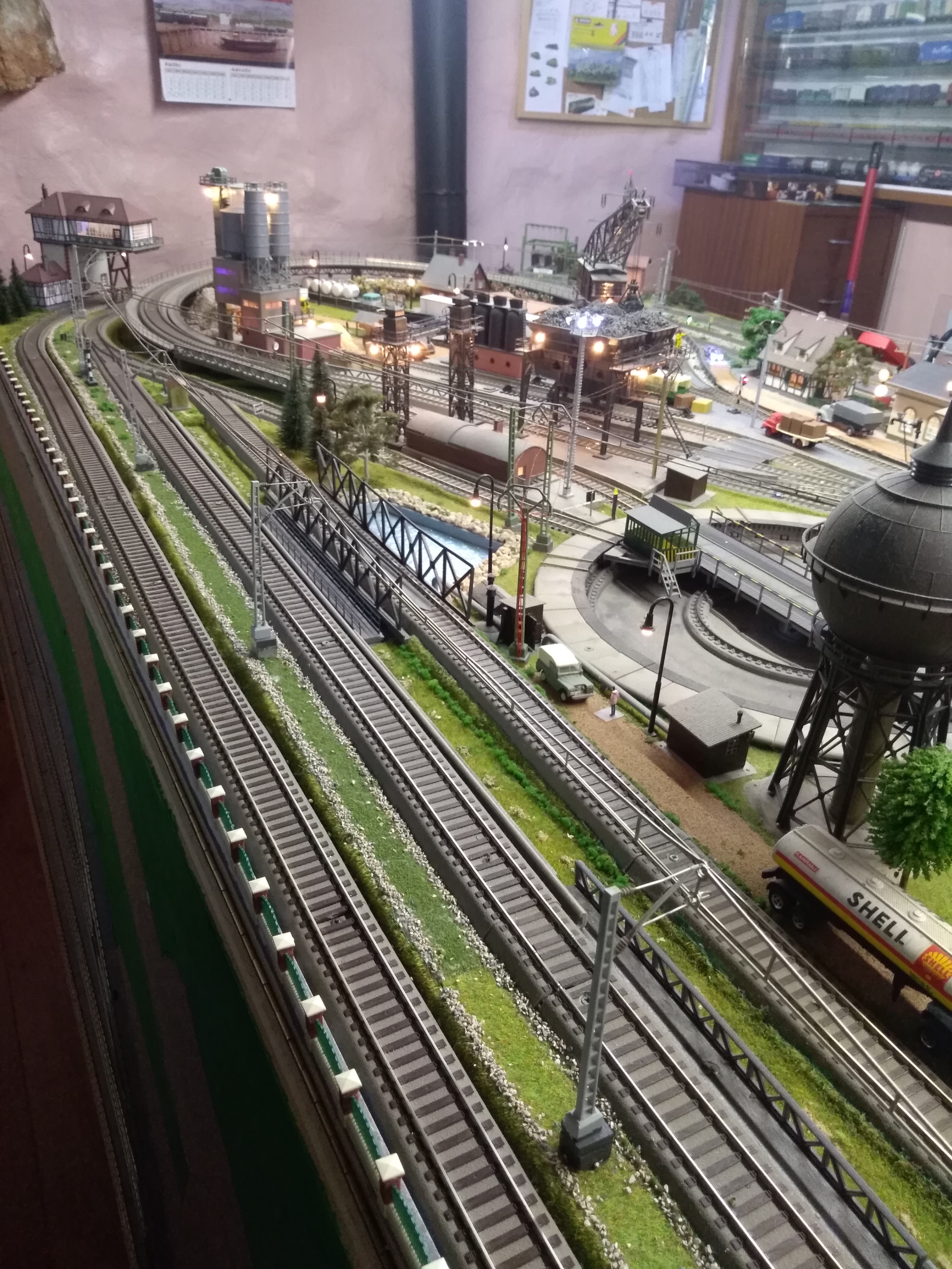

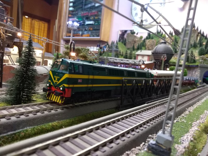

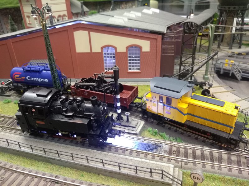

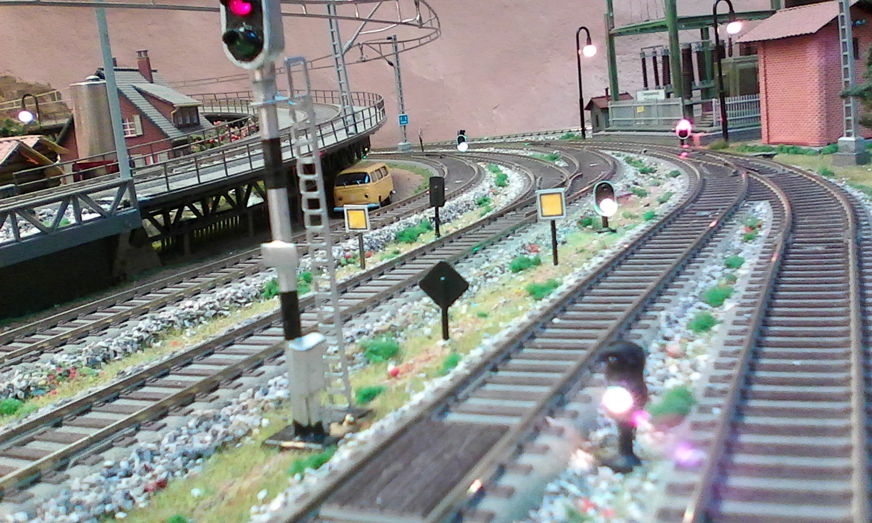

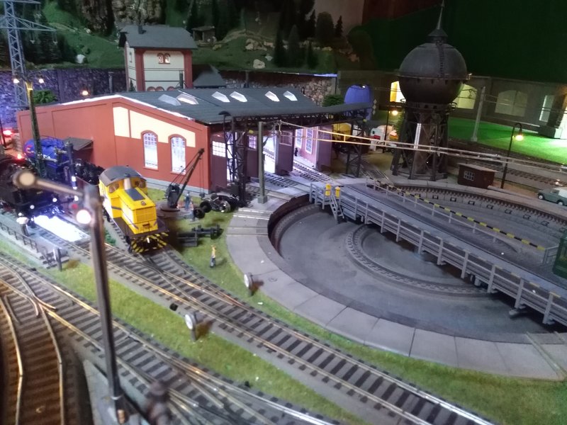

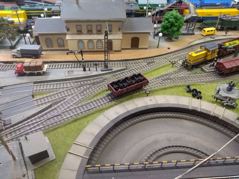

En el apartado de General y presentaciones he puesto un video de mi maqueta hecho con cámara subjetiva y aquí pongo
algunas fotos de la maqueta a las que iréañadiendo otras poco a poco..
Espero que os gusten.!
Saludos,Lugen

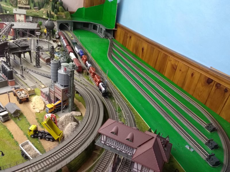

Buenas, contesto a Juanito que se interesa por datos técnicos de la maqueta...
la maqueta está equipada con las vías Roco geoline con balasto que en
algunos tramos está balastada con balasto real. La maqueta está sobre tablero de 244x170 mts. con un doble óvalo de R3 y R4 y un bucle de
inscrito de R2. Además le hice una prolongación del óvalo de R4 que accede a una estación oculta con tres apartaderos, consta de dos túneles de
doble vía, rotonda, cocherón para tres locomotoras y varias vías muertas de taller, carga de carbón, arena y agua, via a la granja, dos apartaderos
de dos metros de longitud, 13 desvíos motorizados y digitales y otros 5 desvíos manuales con corazón polarizado manualmente y está controlada
con Multimaus y un gestor de bucle Lenz LK 100...

Buenas tardes Juanito, como observarás es una maqueta digital sencilla, muy cómoda por estar la mayoría de los desvíos
digitalizados excepto cinco que tuve el capricho de hacerlos manuales con lo que tengo que polarizar el corazón también
manualmente, en la que puedes hacer diversidad de maniobras y circulaciones y que todavía está en fase de construcción
en la zona de ampliación de la estación oculta sobre la que vá un decorado montañoso, etc. Básicamente es que lo que
diseñas en un principio se vá mejorando con ampliaciones, nuevos accesos como el que hice desde el bucle de retorno a
la granja, etc. y que siempre te da nuevas oportunidades de disfrutar construyendo nuevas infraestructuras...
Saludos Lugen

Buenos días:

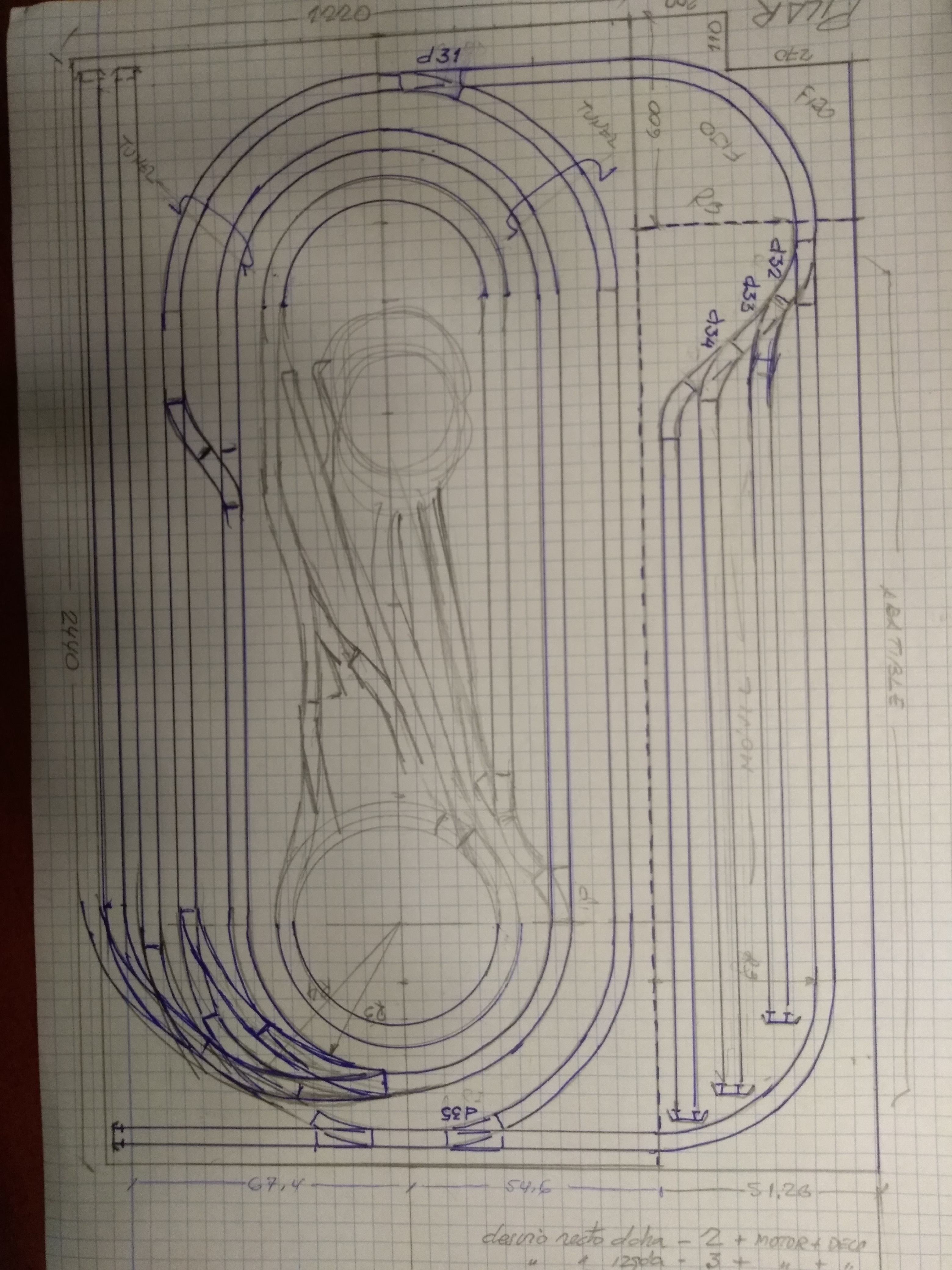

Como respuesta a EfCarrasco, os pongo la foto de un esquema de vías que me ha salido muy cutre porque lo he hecho a mano
sin instrumentos de dibujo y la zona de vías de R2 que comprende el bucle de retorno, acceso a la rotonda, vías de talleres, de
la grúa de carbón, surtidor de gas-oil, cementera y granja, tiene tal cacao que no he sido capaz de dibujarla hasta que lo intente
hacer con un programa de diseño de maquetas que me enseñó mi hijo y te permite hacer el esquema perfecto..
En cuanto a los óvalos externos de R3 y R4 están mejor dibujados y os podeis hacer una idea aunque el dibujo no esté a una escala
muy real.
Saludos Lugen

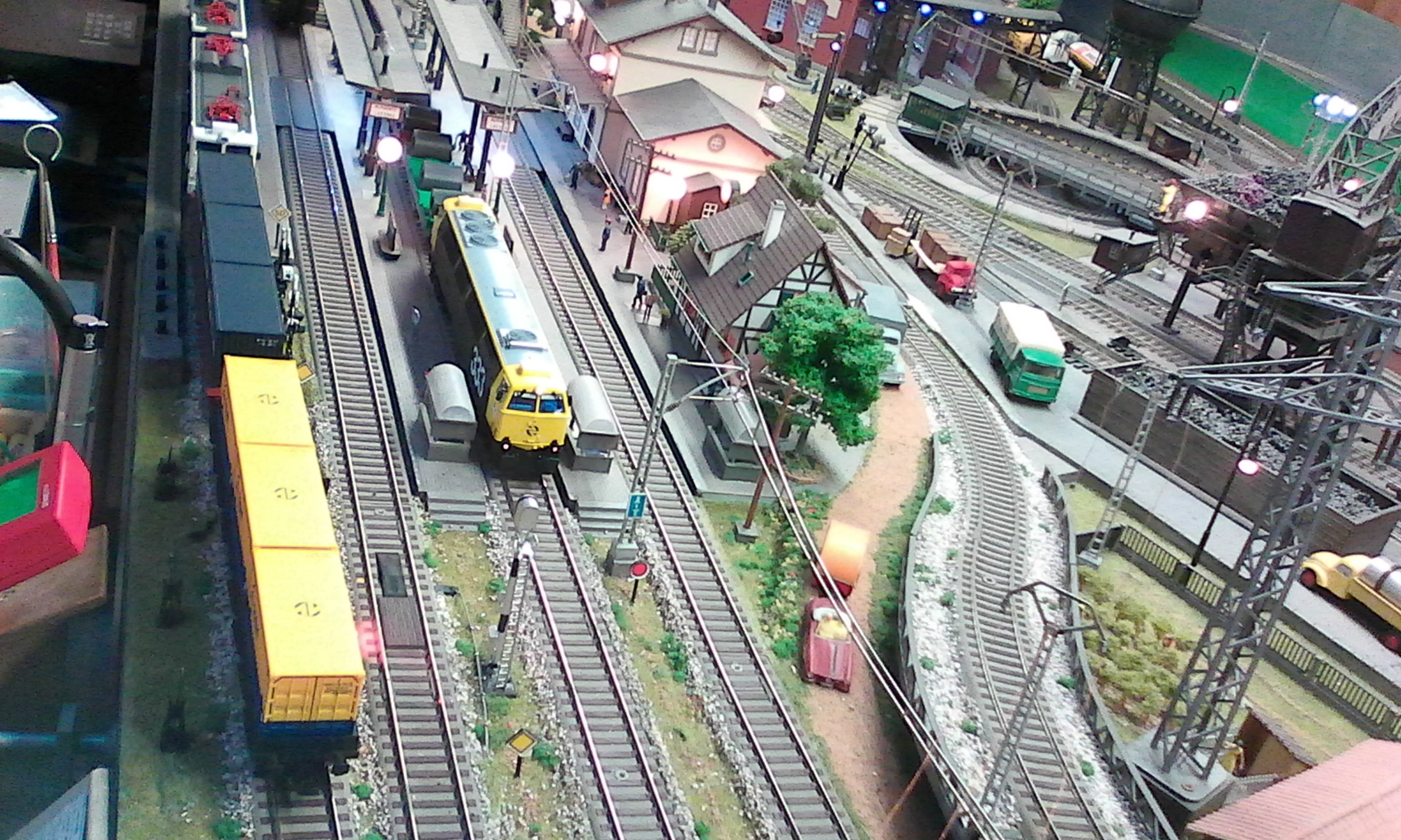

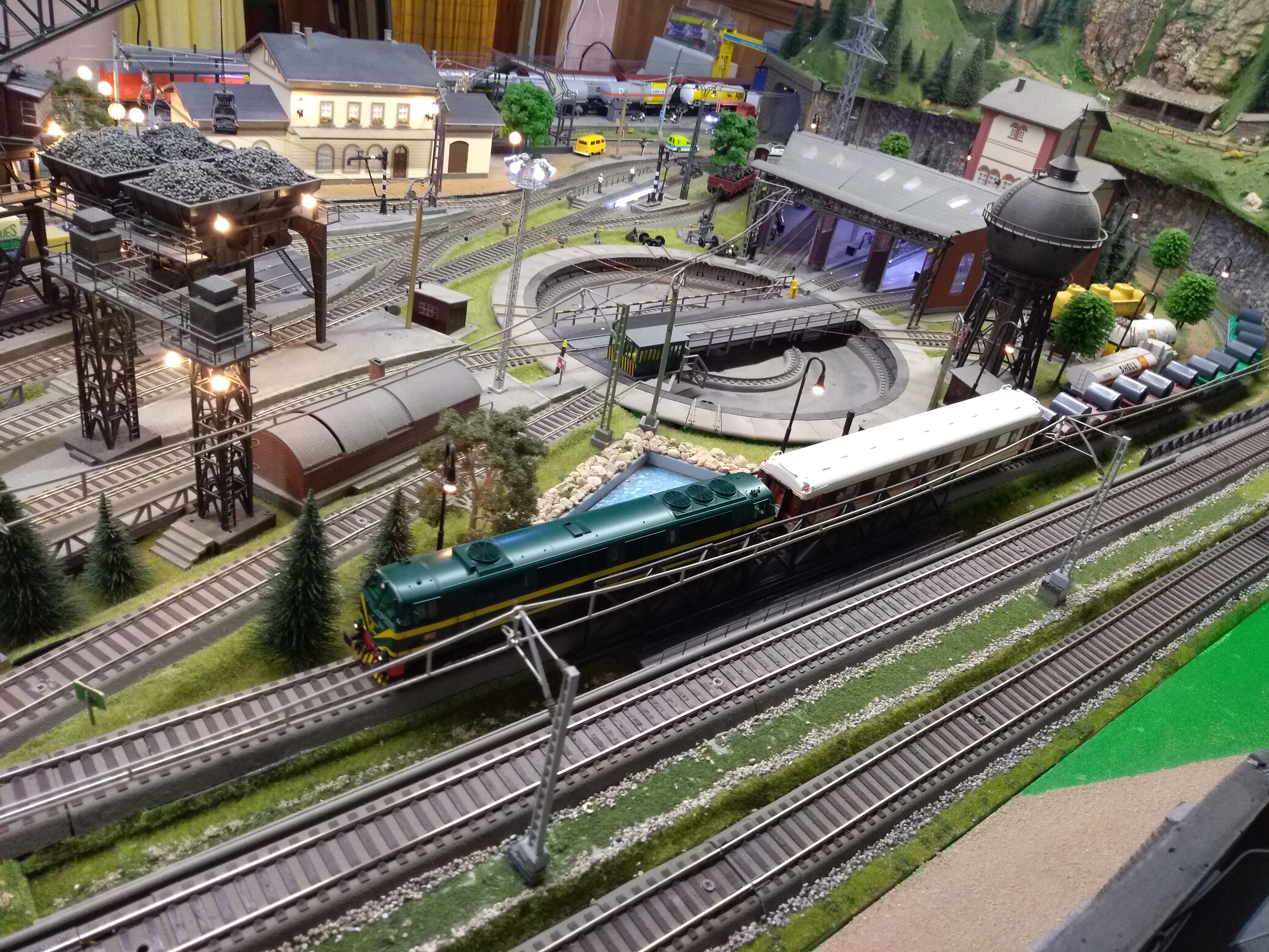

Buenas tardes,
hoy os pongo unas fotos mas de la zona que 'menos se ve' de la maqueta y espero que os gusten...
Saludos, Lugen
Dentro del bucle de R2 está la granja, cementera y carbonera..
Caseta señales y agujas y cementera
Depósito de agua y de gas-oil

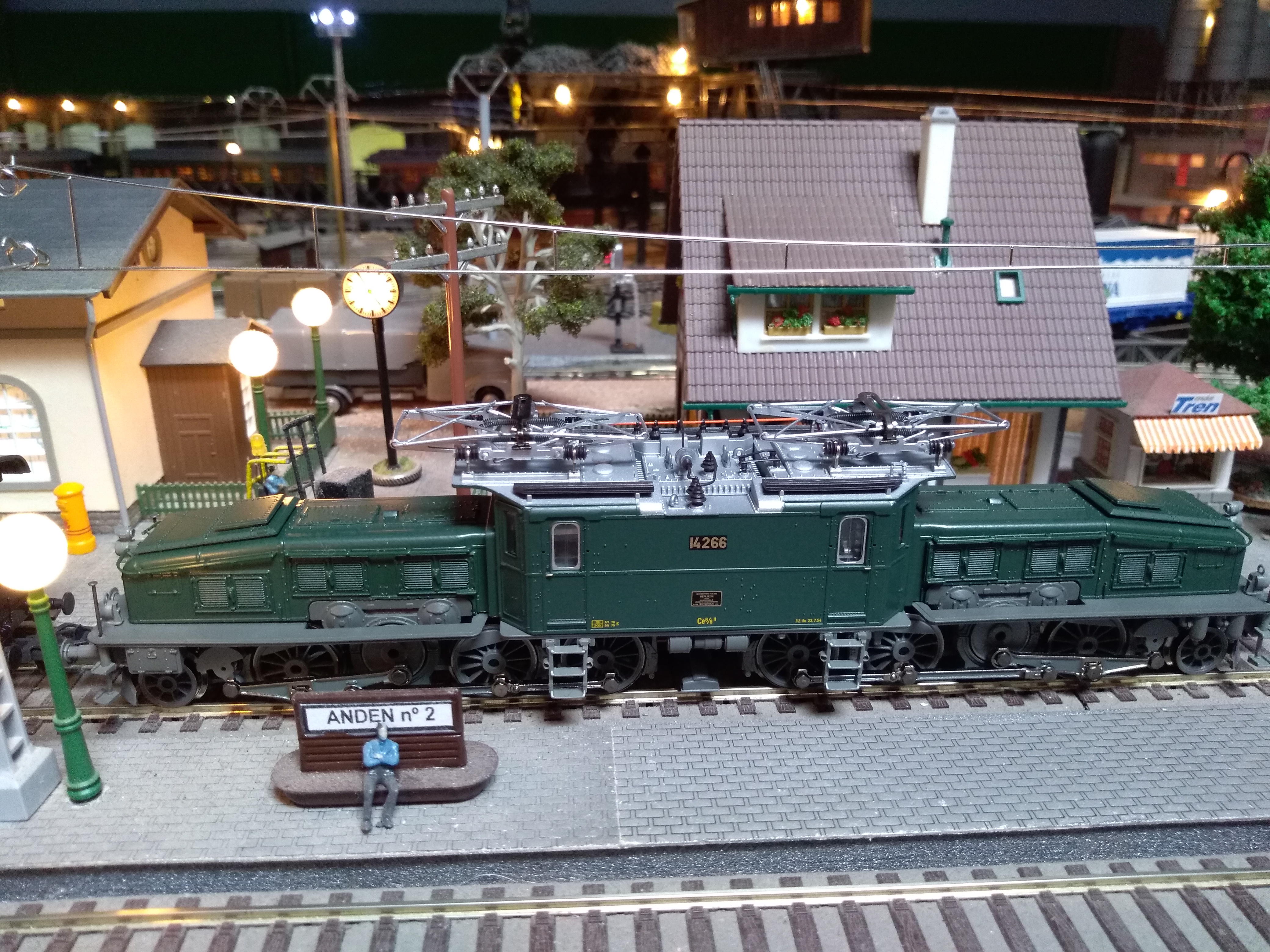

Una 'cocodrilo' suiza en nuestra estación

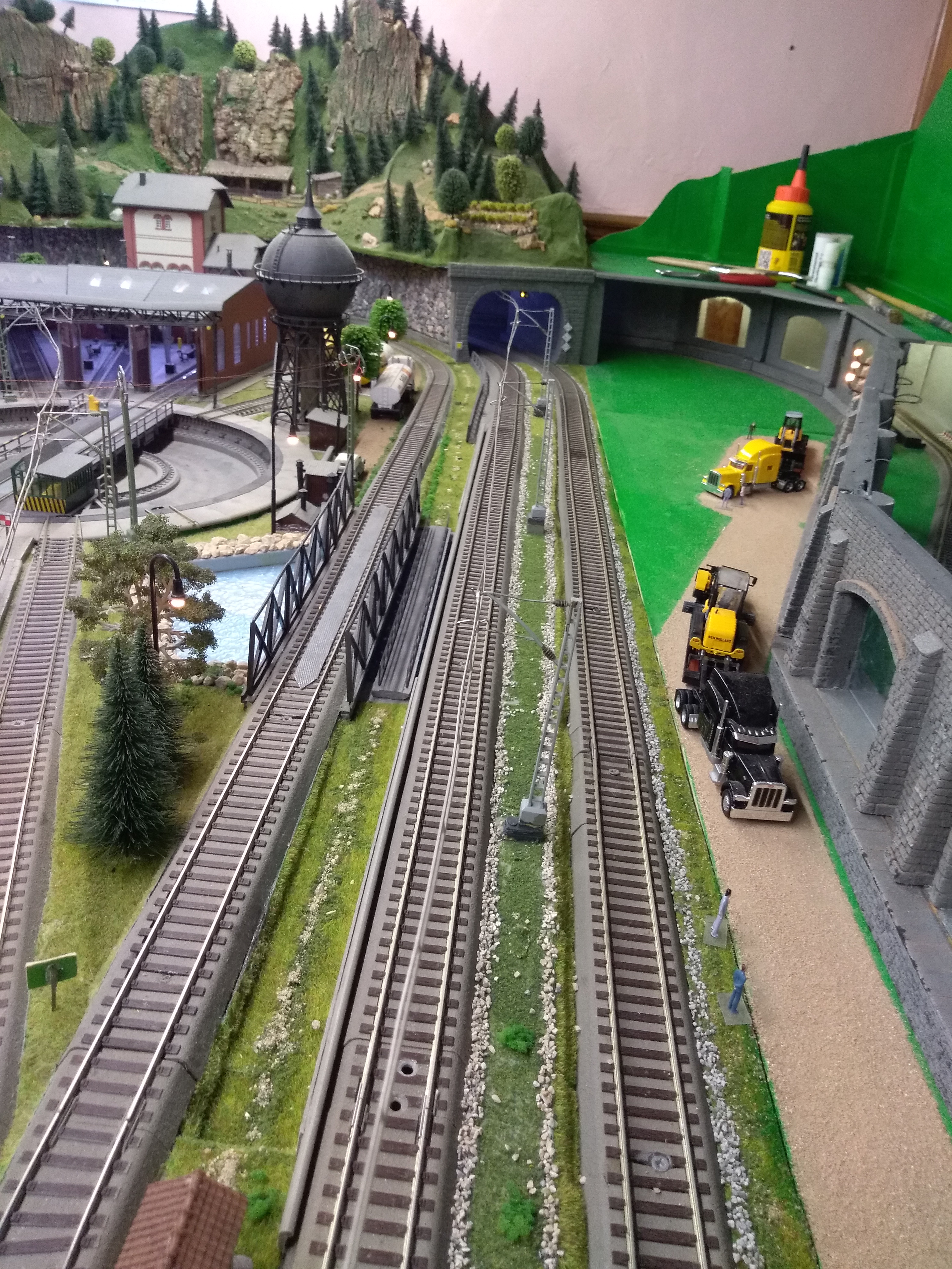

estación oculta sin la cubierta
estación oculta sin la cubierta_2
abatible de la estación 'oculta'
Otra vista del abatible
camino de servicio_1
camino de servicio_2
camino de servicio_3
camino de servicio_4

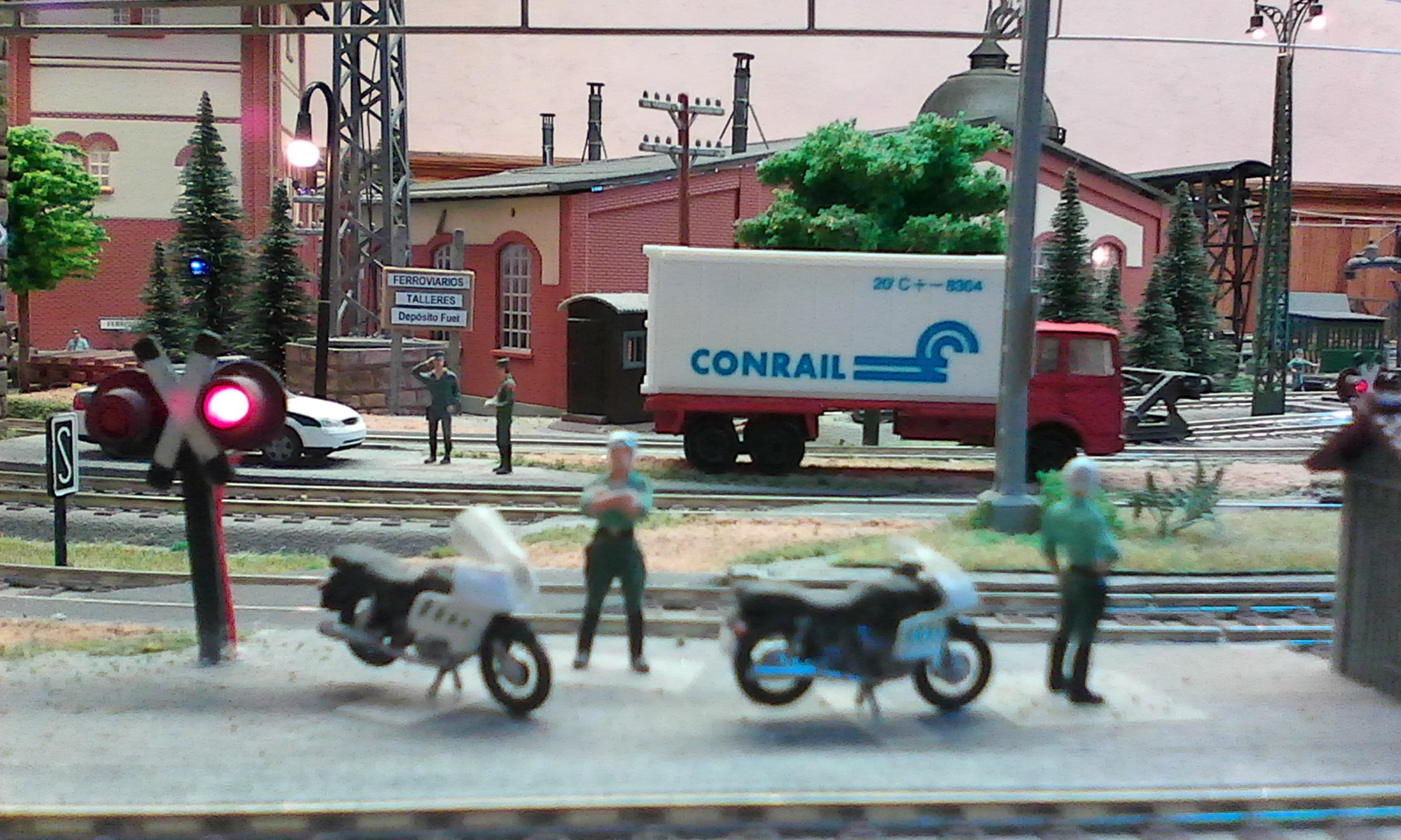

Os dejo en esta ocasión una imagen en la que un grupo de viajeros se dispone a subir a un automotor
Renault ABJ, con librea de M.Z.A. en viaje conmemorativo entre Alicante y Madrid...

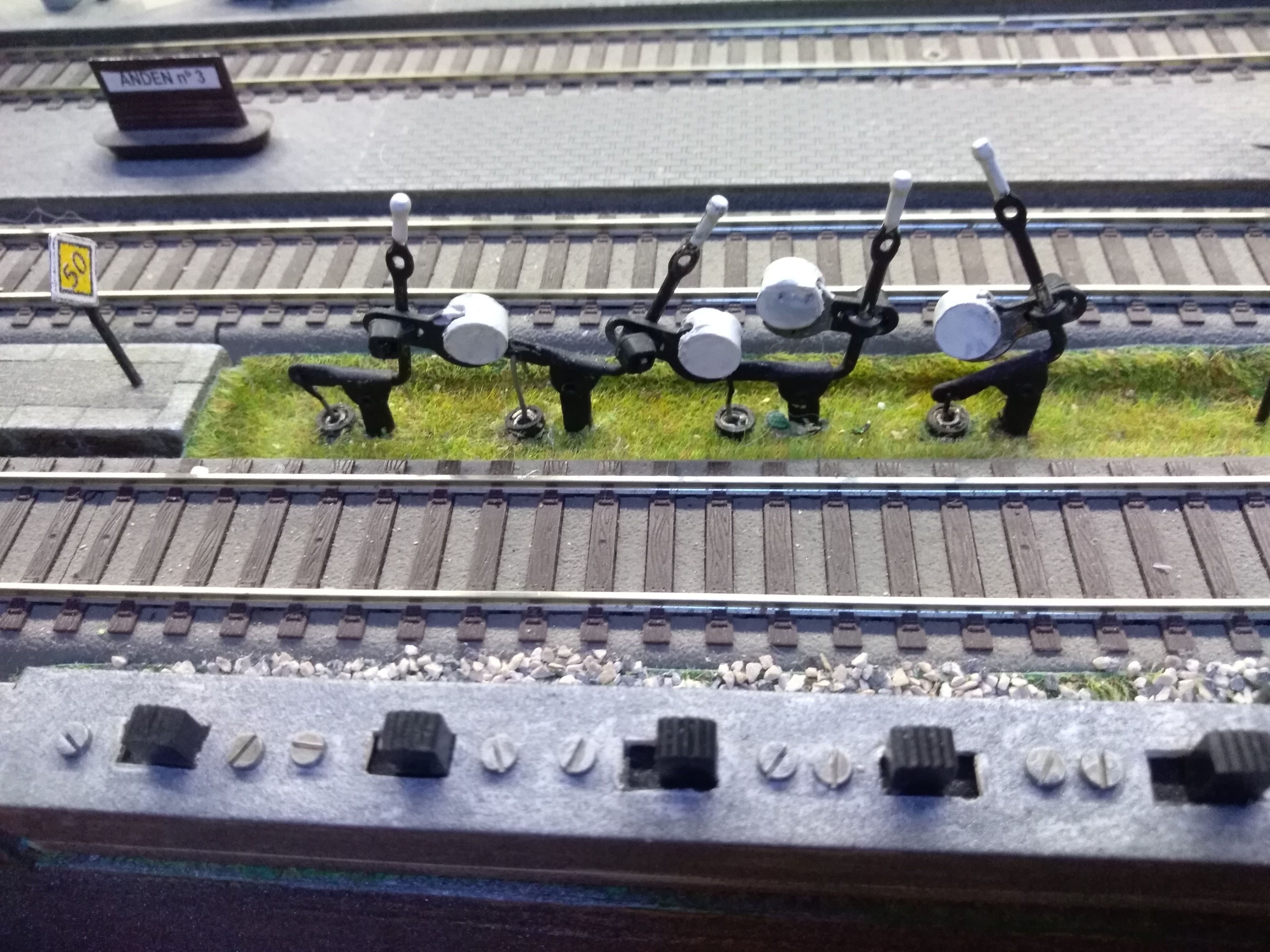

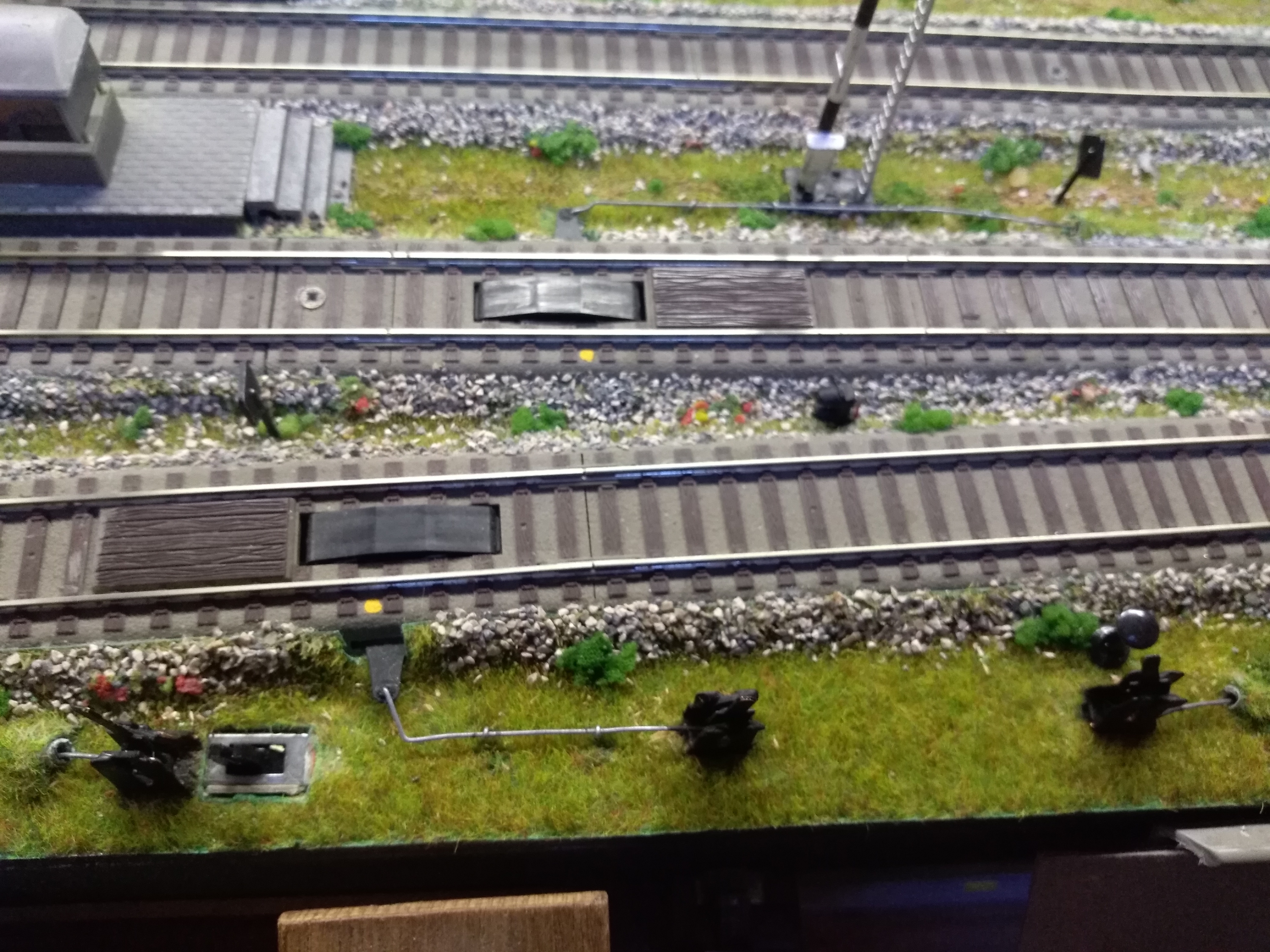

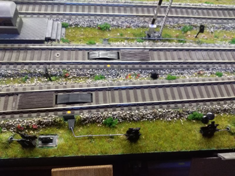

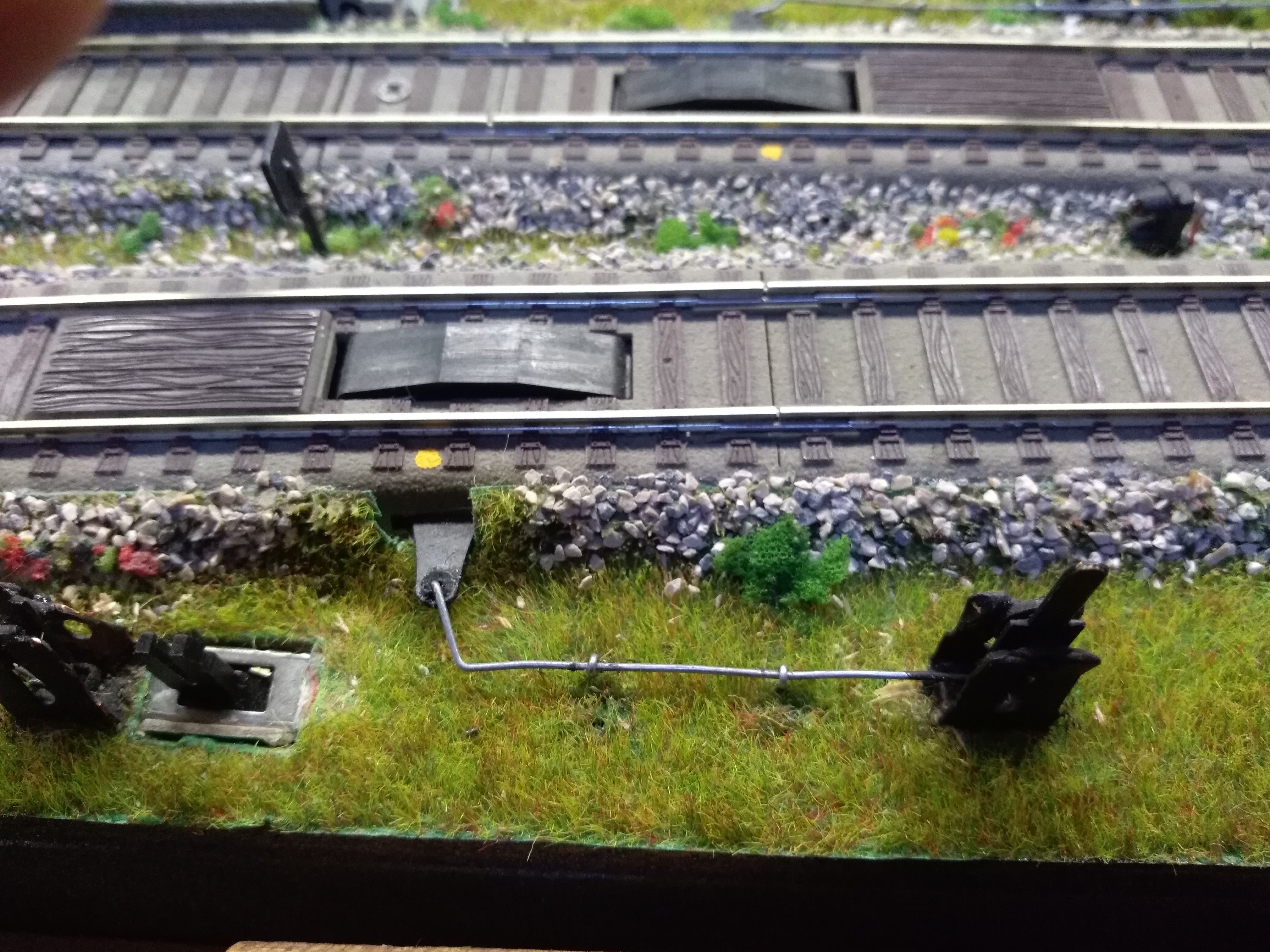

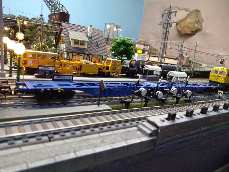

Buenas tardes, en esta ocasión os dejo unas fotos de los sistemas manuales totalmente artesanales para el manejo
de seis de los desvíos y de dos desenganchadores de vagones, sistemas que están realizados mediante palancas
que manejan un alambre que discurre por el interior de un gusanillo y termina en la palanca que acciona bien sea
el desvío o el desenganchador. Dicho gusanillo con el alambre dentro, se pasa bajo el tablero/base de la maqueta
con lo cual queda oculto. Además hay unos conmutadores que polarizan el corazón de cada desvío según la posición
del mismo para evitar paradas de locomotoras por falta de alimentación en el corazón del desvío
Saludos, Lugen
Vista del desenganchador manual inferior
Vista del desenganchador manual superior
Palancas desvíos manuales y conmutadores de polarización de corazones
A la izqda. desvío manual granja y conmutador /corazón y dcha. desenganchadores

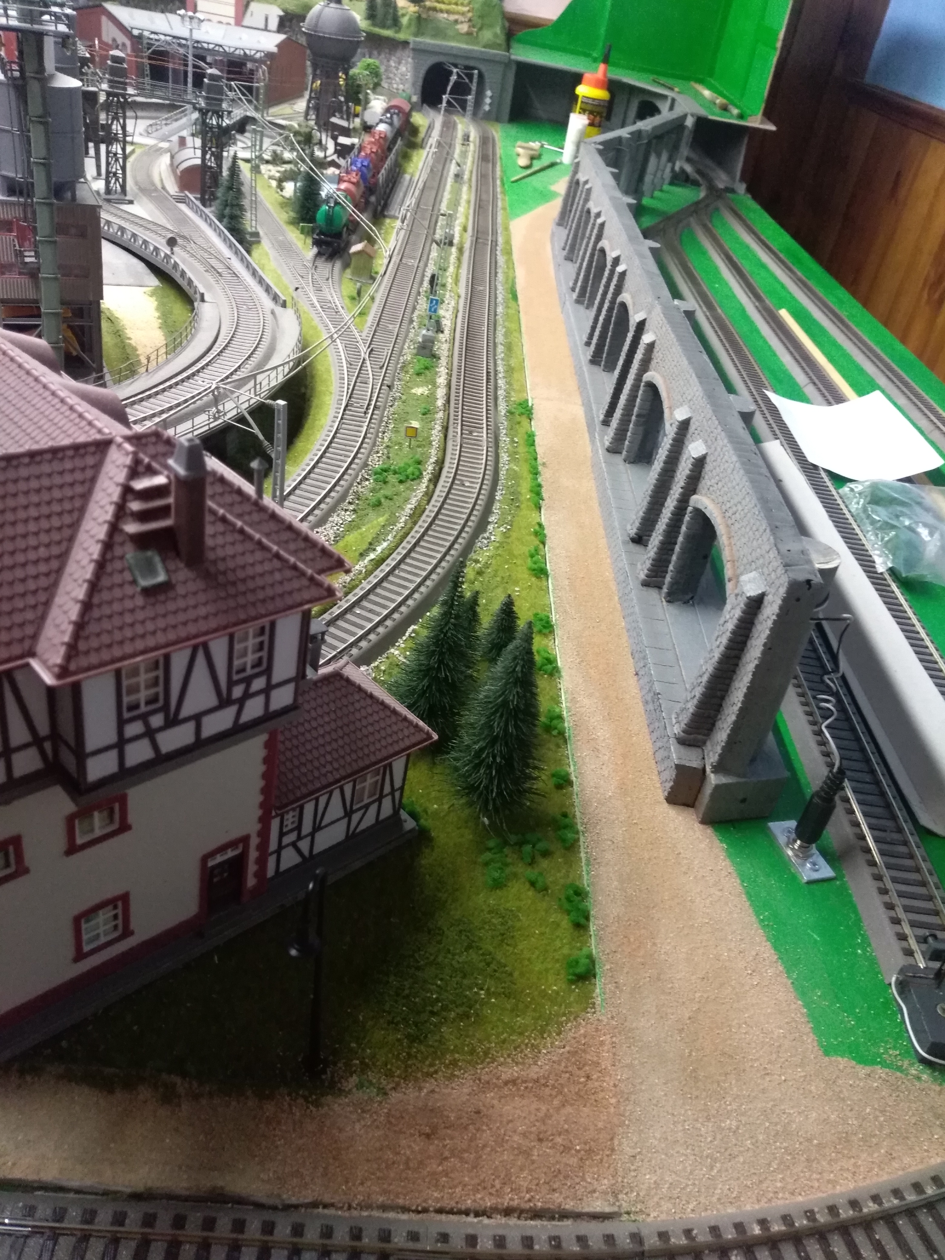

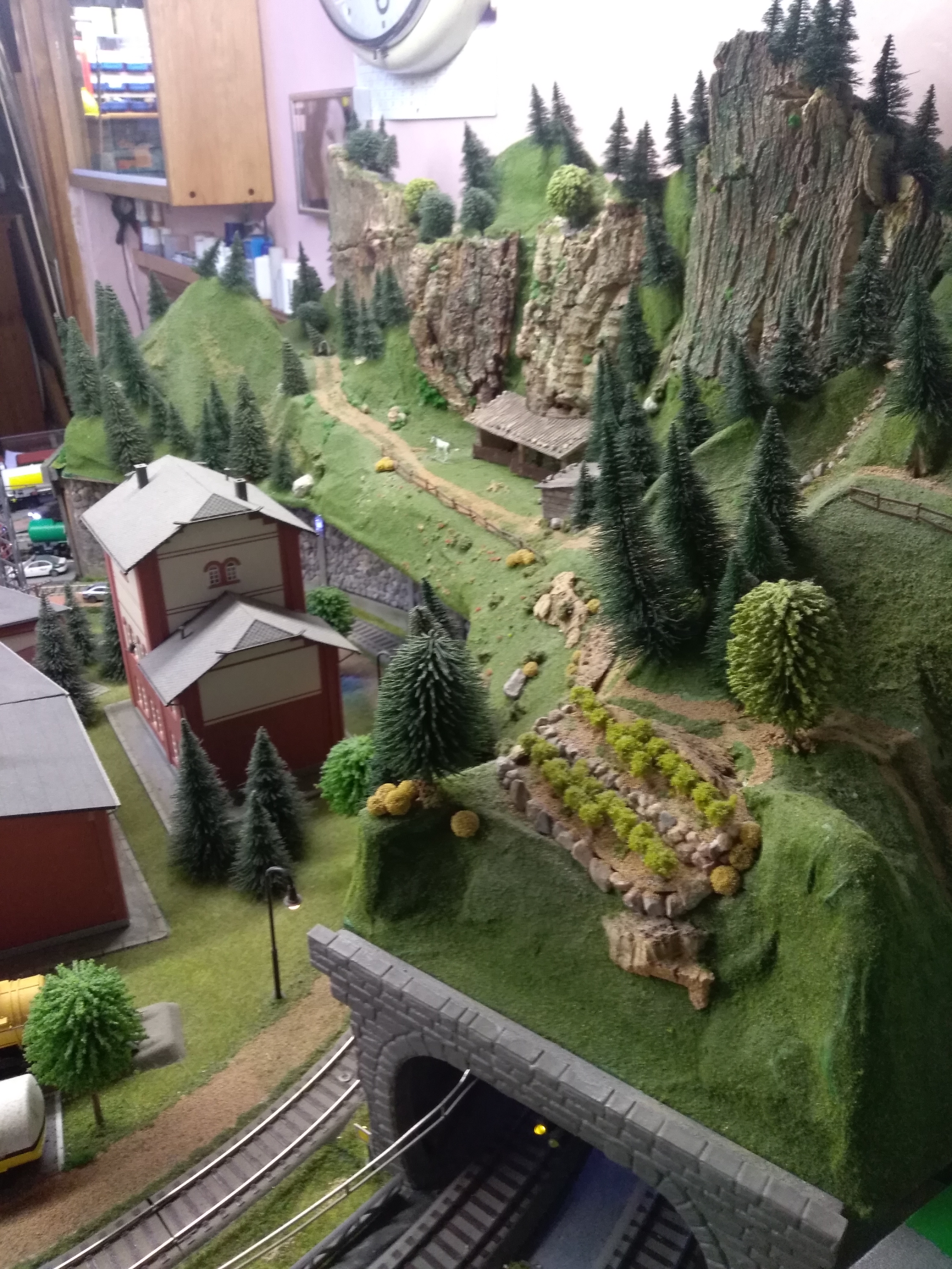

Mas fotos, esta vez de un muro vallado que delimita el circuito exterior zona Norte, junto a la ampliación
de playa de tres vías que constituye la 'estación oculta' y del centro de control de agujas y señales...
Saludos, Lugen
Muro vallado junto a zona abatible de playa de vías
El centro de control, valla y camino acceso playa de vías
Caseta de agujas y señales desde otro ángulo
Montaña removible sobre túneles
Muro desde la zona Oeste
zona ampliación desplegada y camino de servicio (en construcción...)
