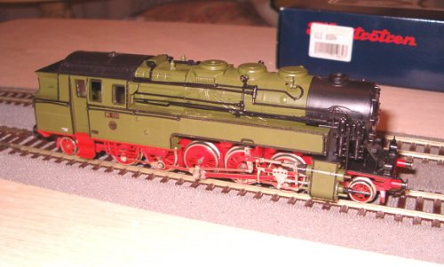

Primeras fotos del despiece de esta locomotora que he tenido desahuciada durante años porque el motor se quemó. Después me enteré que era un modelo de Liliput propenso a ello, no recuerdo muy bien porqué, junto a otros problemas que iré desvelando.
Primera, encontrar un motor apropiado y que no se dispare de precio (Faulhaber). Alguna idea para sustituir el Buhler original?
Quizás un motor Mashima puede valer?
Segunda, digitalización. También he leído que tiene algunas peculiaridades. Seguro que necesito vuestra ayuda.
Tercera, detallado y pintado de toda la locomotora.
Una visión general del despiece.
El motor tostado en cuestión.

Será un placer seguirte, tengo una de estas y algún día tendré que por lo menos digitalizarla. De momento el motor funciona, al menos la última vez que la probé hace ya tiempo.
Otra posible mejora sería ponerle cajetin nem para ponerle otro tipo de enganche, porque el suyo solo es compatible con el de lazo y similares.
Mucho ánimo con el proyecto. Es una locomotora impresionante en todo caso y teniéndola en la mano con su peso bestial aun es mas impresionante.

Tengo la misma locomotora, la compre, hace muchos años, en pesetas, y para probarla me la lleve a la AVAF, en la maqueta de continua, comenzó a rodar perfectamente, pero..... antes de terminar la primera vuelta, se paro y comenzó a salir un sospechoso humillo, me la lleve a casa (talleres) y allí se confirmo la sospecha, el motor destrozado. Asi ha estado mas de 35 años "apartada" hasta el año pasado que descubri por eBay, un vendedor austriaco que vendia varios repuestos de Liliput, compre un motor nuevo y por el momento he recuperado la BR 95.
Un problema de esta locomotora, para mi, es su peso, pues la carcasa es metalica, pero además, el motor ataca a un solo eje. el cuarto, y de este al resto de ejes transmite la fuerza a través de las bielas. Mucho esfuerzo para ese motor.
Yo le aplico un concienzudo engrase, antes de iniciar el servicio.

Turin, hace tiempo le hice una ñapa siguiendo un "tutorial" que encontré en un foro alemán, aprovechado el soporte del enganche original le añadí un cajetín nem. Sigue quedando largo en exceso y dudo de su eficacia. Ya os pondré una foto.
jrergot escribió:
..... antes de terminar la primera vuelta, se paro y comenzó a salir un sospechoso humillo, me la lleve a casa (talleres) y allí se confirmo la sospecha, el motor destrozado...............un vendedor austriaco que vendia varios repuestos de Liliput, compre un motor nuevo y por el momento he recuperado la BR 95.
JR, el mismo caso, salió un hilo de humo y olor inconfundible. Al vendedor que dices le tengo localizado hace años. Ya no le quedan motores para esta locomotora de 5 polos y los que tiene son de 3, completos por 50€.- + gastos de envío.
El Faulhaber son 108€.- + envío, tiene que ser una maravilla pero se va de presupuesto. Y solo me queda por saber si el Mashima es compatible, he visto unos en el Taller del Modelista que pueden valer, como vivo cerca iré a verles con el motor antiguo y les comentaré el asunto.
Os mantedré informados,
Jaime.

He encontrado este motor, no estoy seguro pero parece tener las mismas características que el motor original de Liliput.
https://www.modelsector.com/motore/dc-m ... nden-1.php
Que os parece?
La cuestión será como quitar el sinfín y el volante de inercia del original y ponérselos al muevo motor.

Calor y un poco de perseverancia. No se como meter un extractor ahí. Pero seguro que se puede. De hecho el fabricante del motor dice que es para Lillyput
Si tienes mucho interés (y algo de dinero) te lo podrían hacer en un hospital de trenes o como se llamen.
Mensajes: 1858
Registrado: 18 Mar 2018 20:42
Hace poco vi por aqui un extractor, fundamentalmente de ruedas, pero que se podría usar para sacar del eje las cosas del bronce.
El extractor eran como dos tenedores de dos dientes, el eje del motor pasa entre los dos dientes de cada tenedor, y con un tornillo se van separando los tenedores.
Se trata de separar la una de la otra, seguro que una de las dos sale. La segunda sería tirando contra el motor, pero como ya está roto...
Calarlos es mas sencillo aunque necesitarás un tubo. Quizás una llave de tubo del 6 o menos
Bueno, yo nunca lo he hecho en motores, si lo he hecho en ruedas al cambiar un eje doblado
Quizás en lugar de andar inventando es mejor que te lo haga alguien con un taller de reparar trenes. Yo reparo cosas de electrónica, y aparte de saber hay que tener mucha herramienta.
