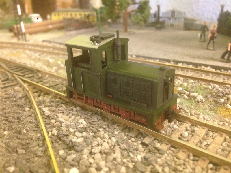

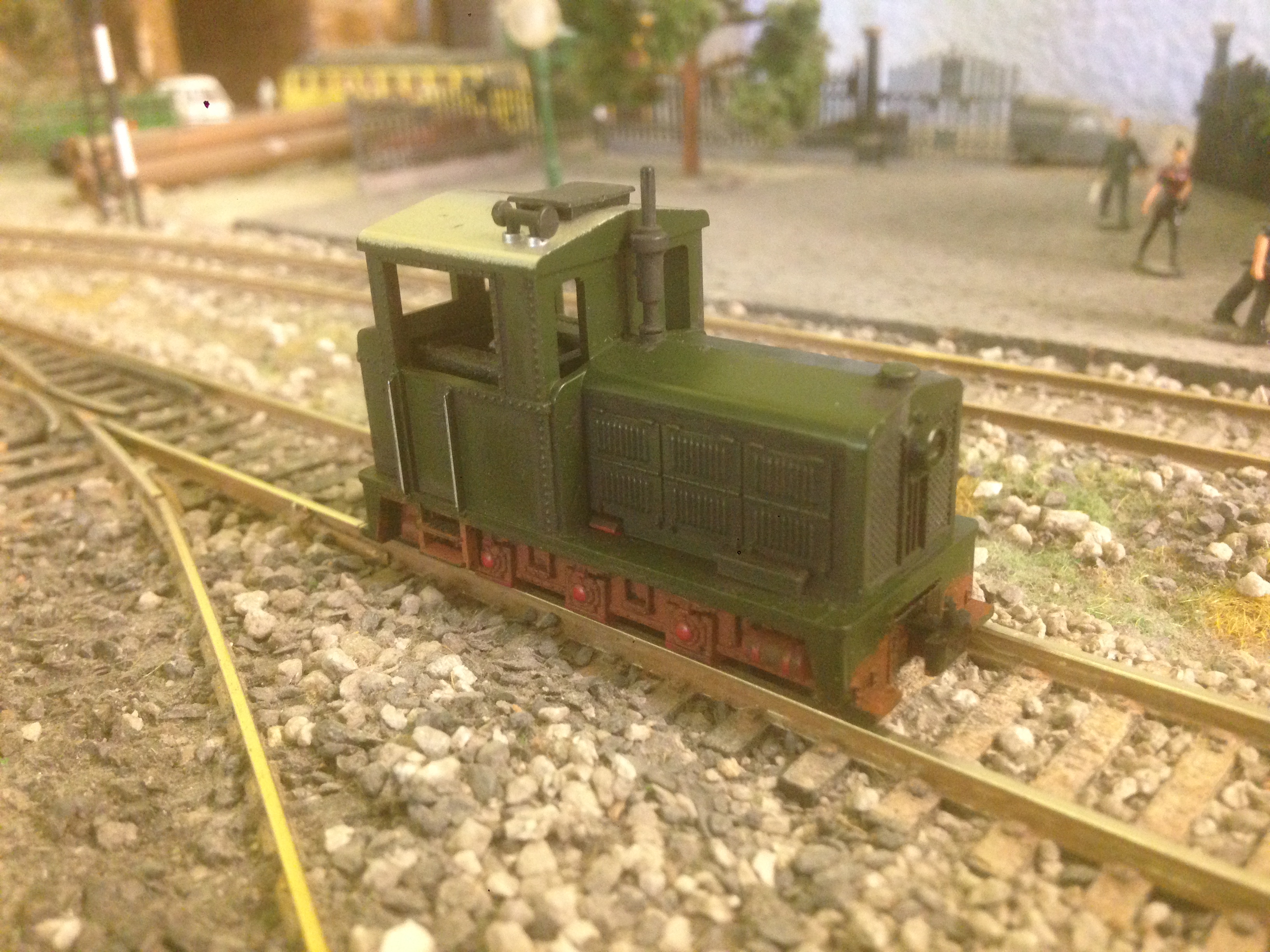

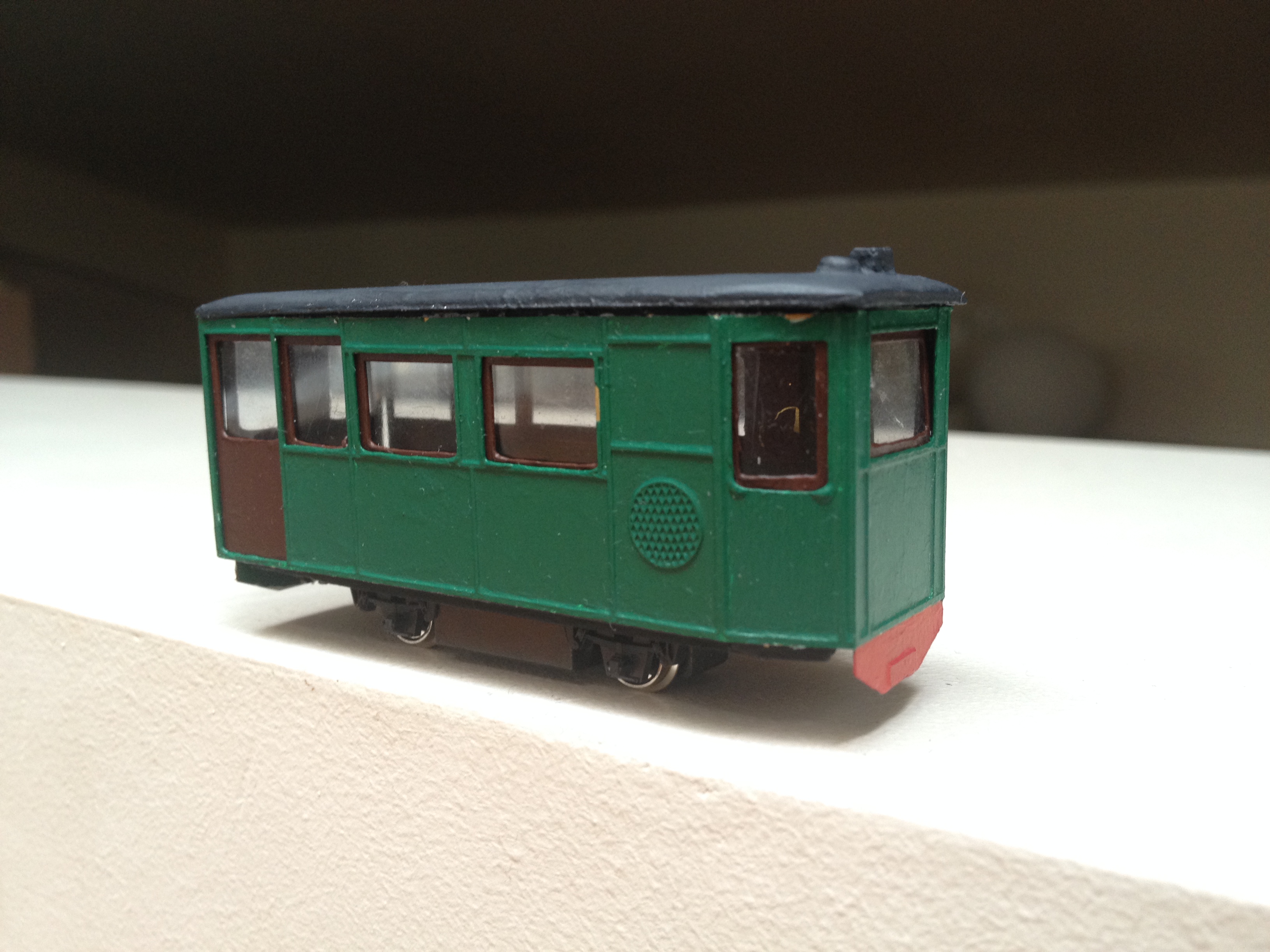

¡Hola E350!

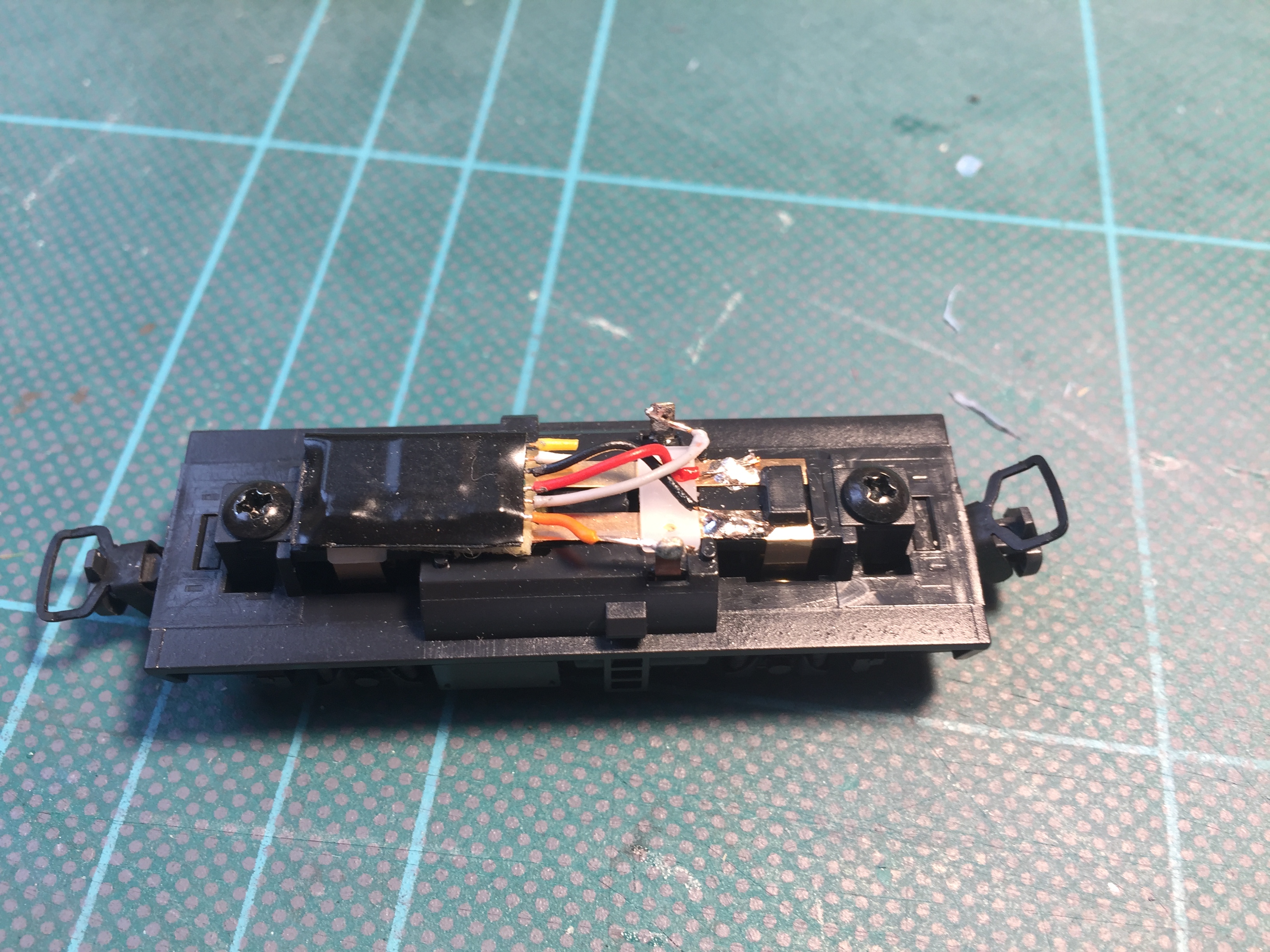

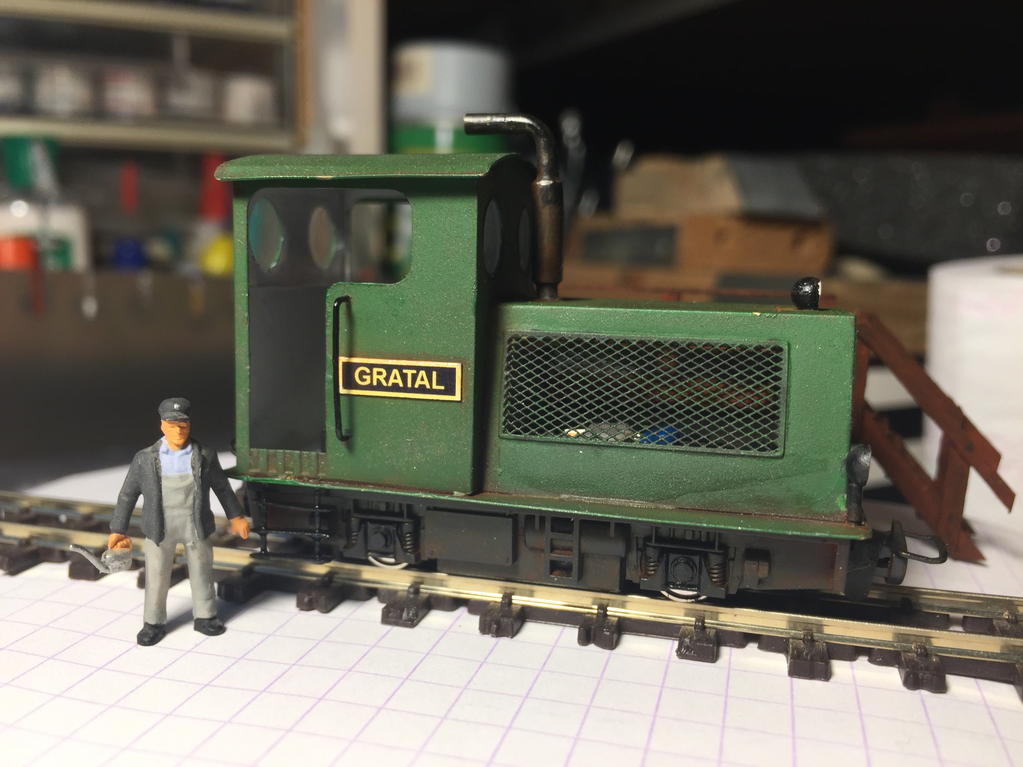

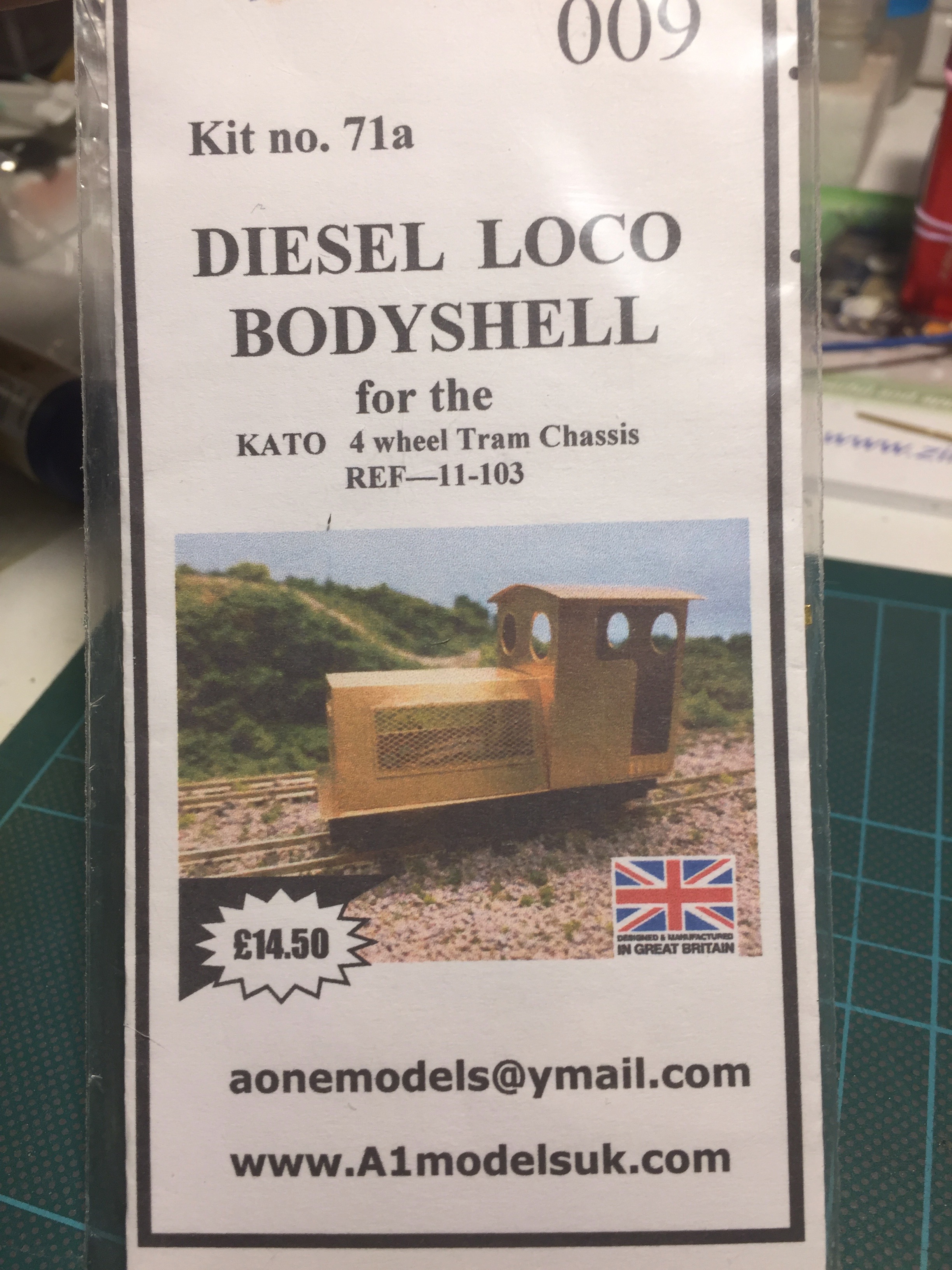

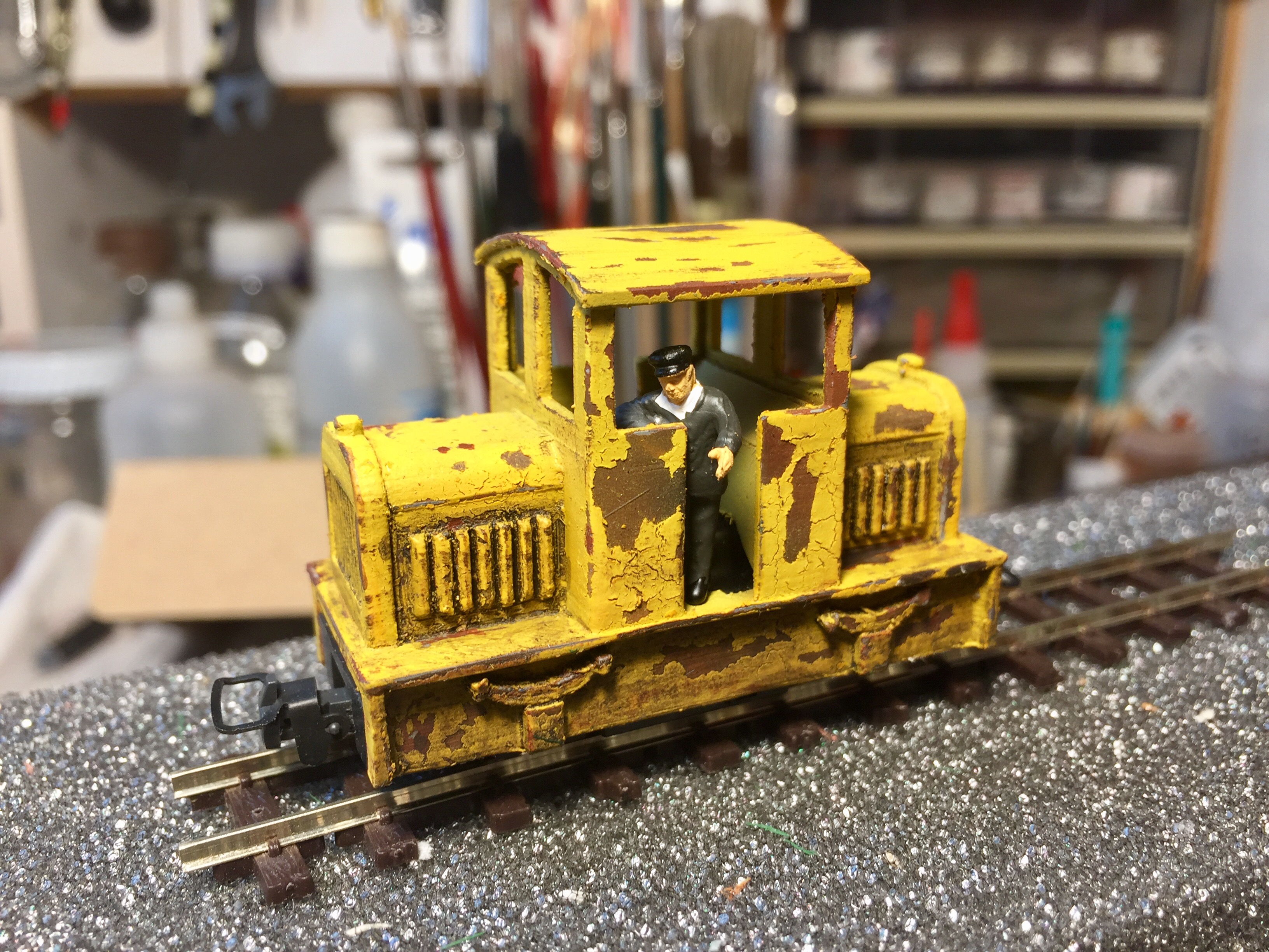

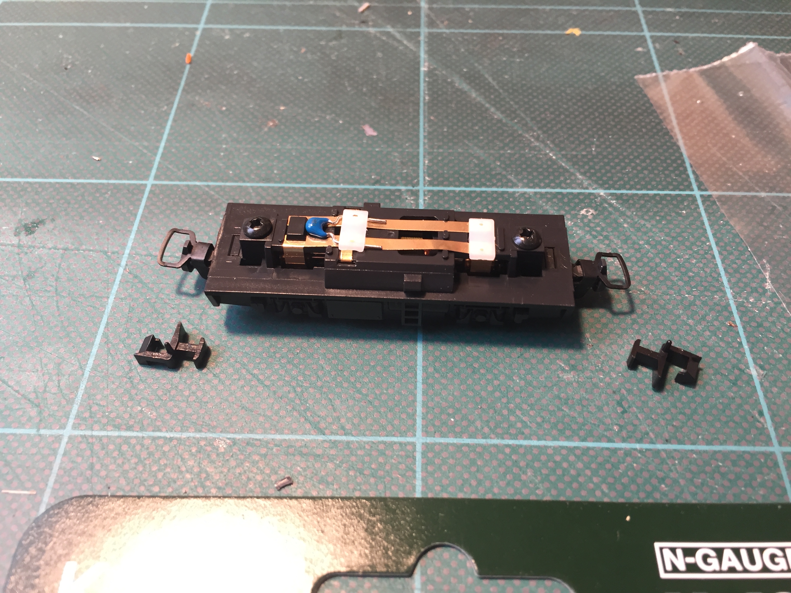

Para la motorización de material de H0e se suele recurrir a chasis motorizados de N. Hay bastante opciones, pero en general los japoneses son los más interesantes. Puedes encontrar el 11-103 de Kato por unos 15-25€. Funciona muy bien y es muy fácil de encontrar en webs como Zaratren o en eBay. Además, se puede encontrar muchos kits en impresión 3D o en latón que se adaptan a este chasis. Os pongo algunas fotos de ambas opciones que he montado yo.
Luego hay otras opciones de Tomytec (TM-Tr02) u otros más específicos para pequeñas locomotoras de vapor. Hay incluso muchos ejemplos de motorizaciones basadas en la Cuco de Ibertren y alguna locomotora de vapor sencilla de Arnold.
https://www.rmweb.co.uk/community/index ... e-chassis/
https://railwayworld.co.uk/product/supe ... scale-tgw/
https://www.worthpoint.com/worthopedia/ ... -244600716
https://www.ebay.com/itm/Super-Mini-Siz ... 347?_ul=CL
El chasis Kato 11-103 una vez cambiados los enganches de N por los de H0e de Roco
El mismo chasis una vez digitalizado con un deco D&H

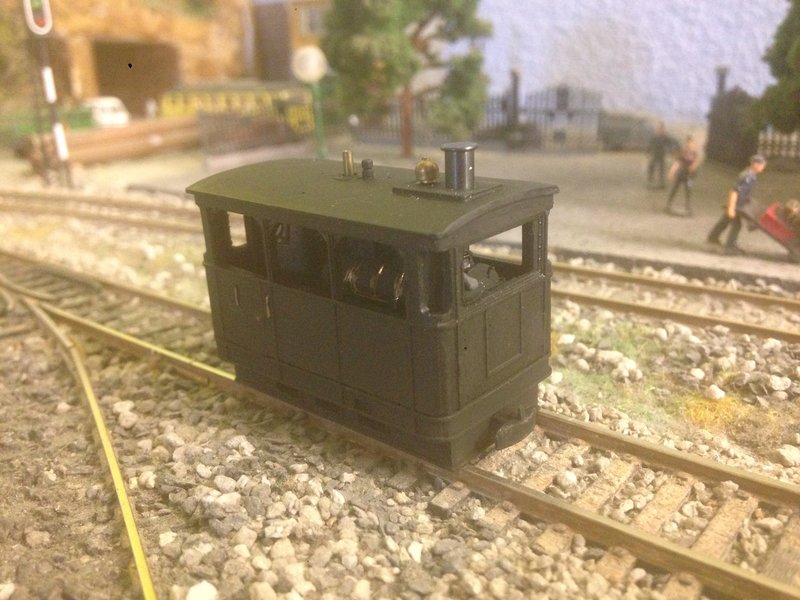

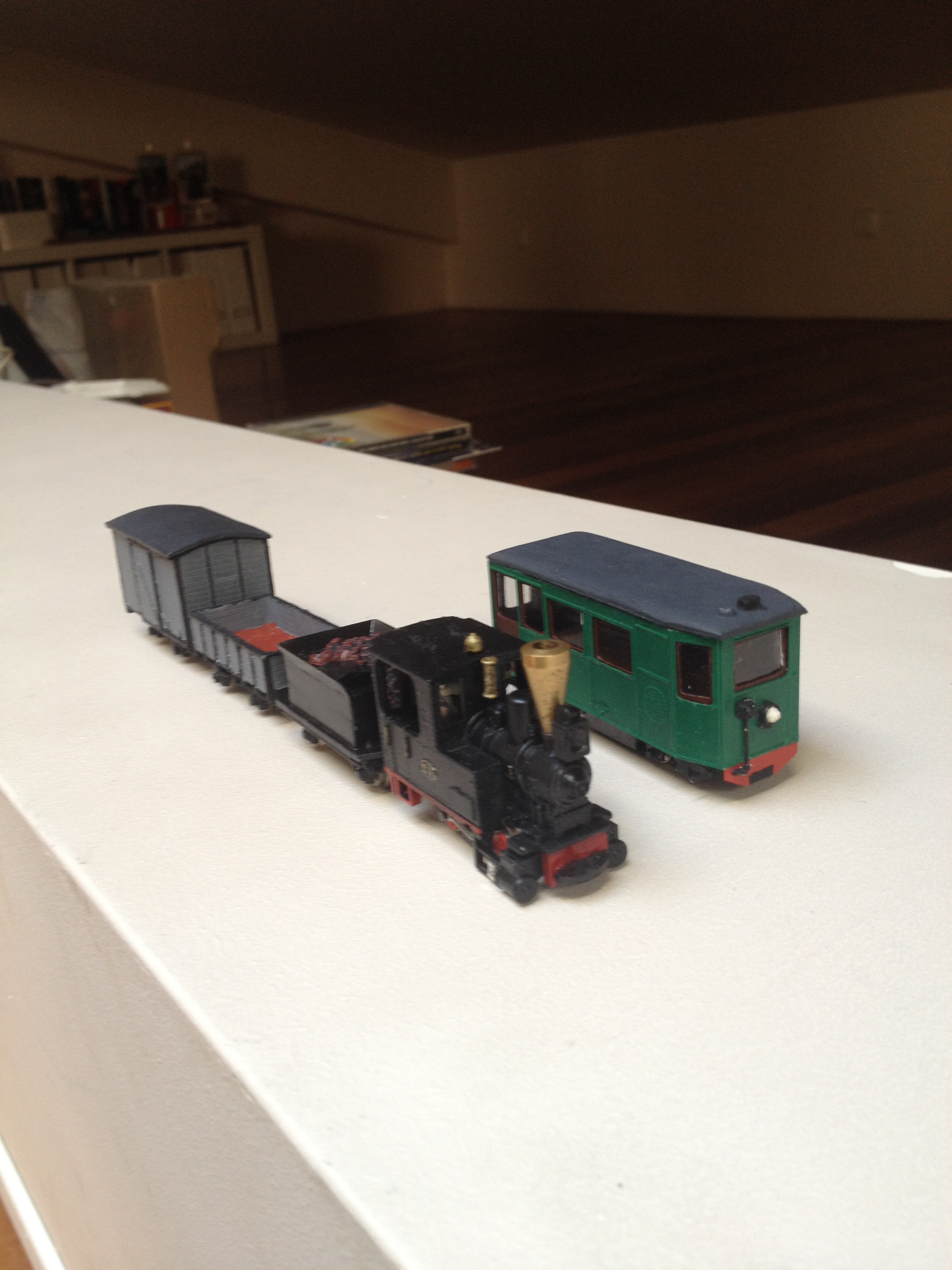

Carrocería 3D montada sobre el chasis digitalizado de Kato

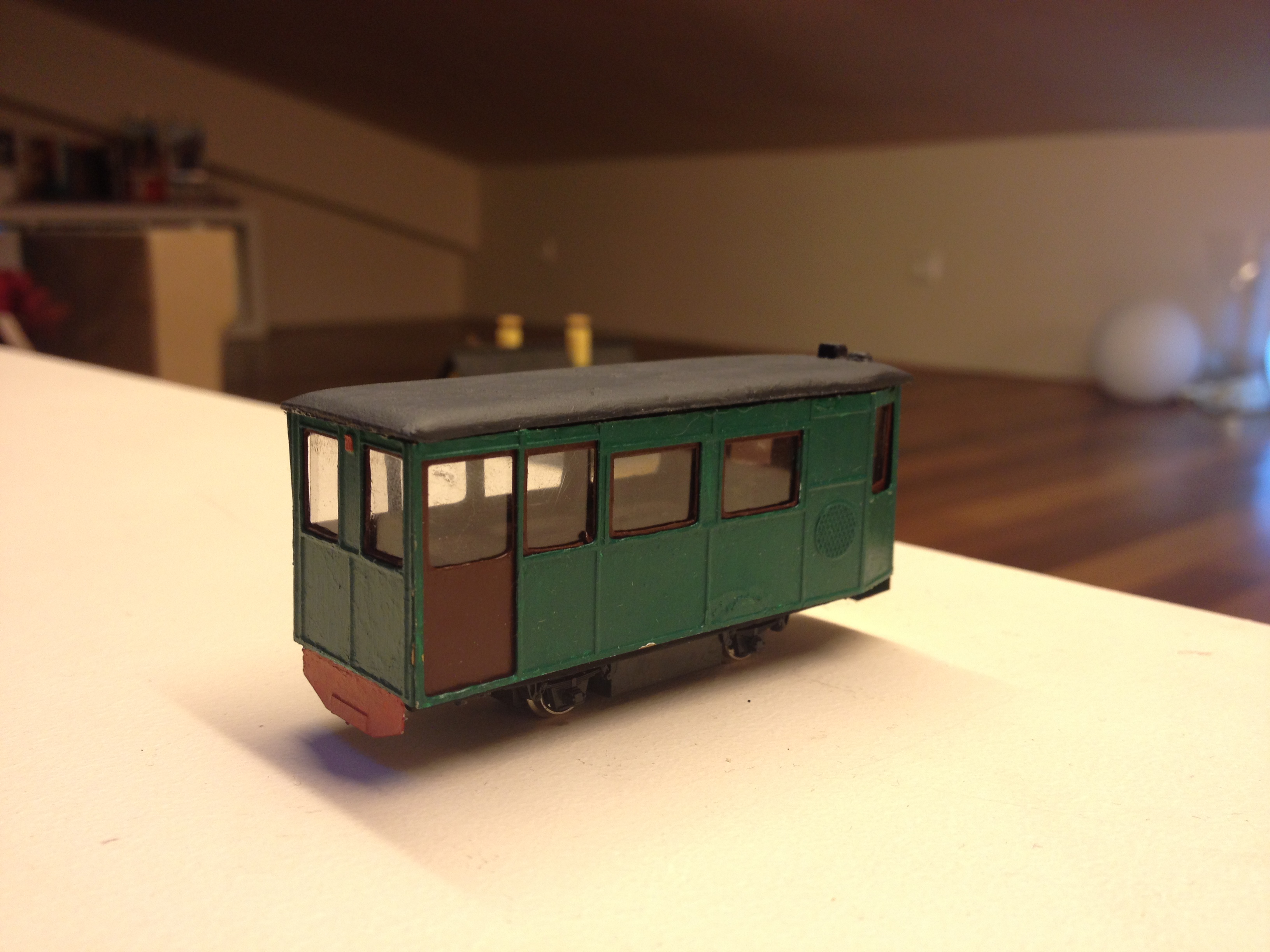

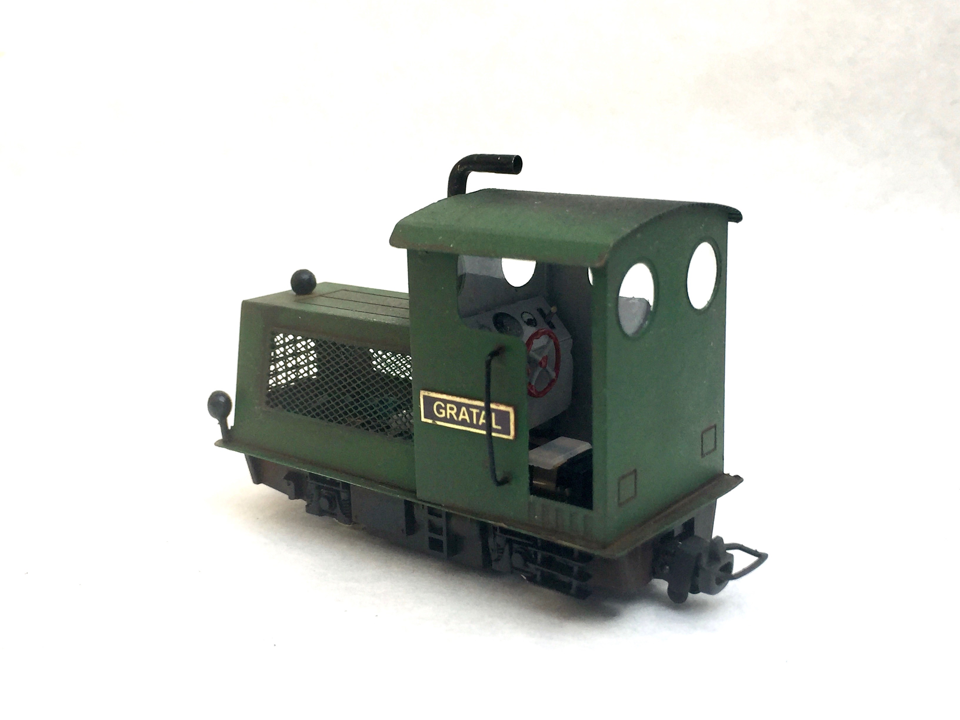

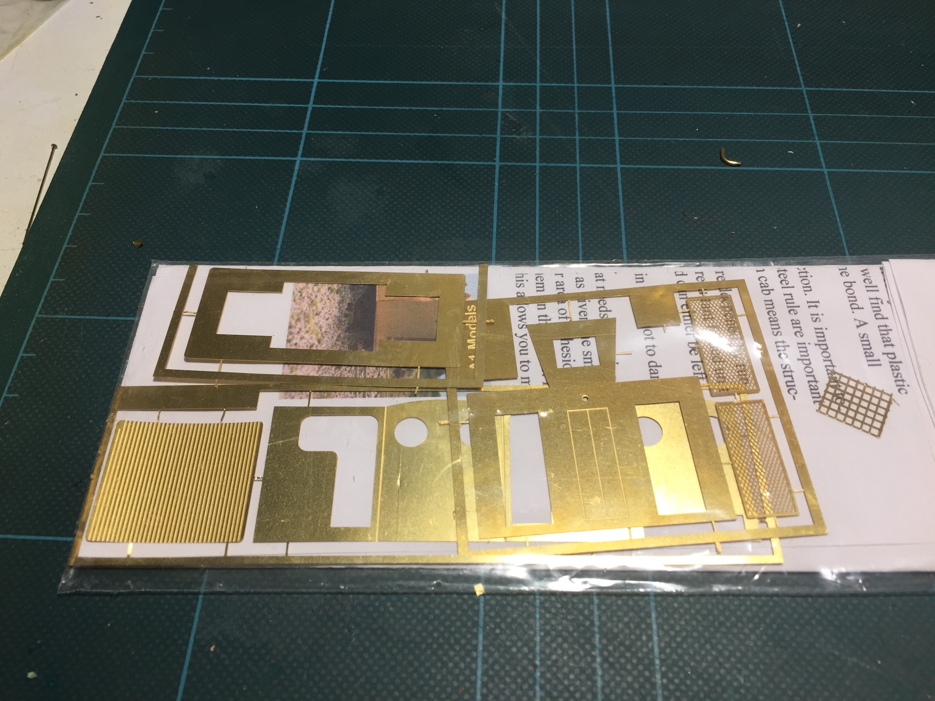

Kit Laton para el chasis de Kato
Kit laton
Terminado
Vista con el interior detallado

Muchas gracias!!!
Vaya chulada la última verde :D

qppmoram... muchas gracias por las informaciones, muy necesarias y desde luego esa locomotora verde queda genial. Está claro que nos podemos divertir mucho con H0e.

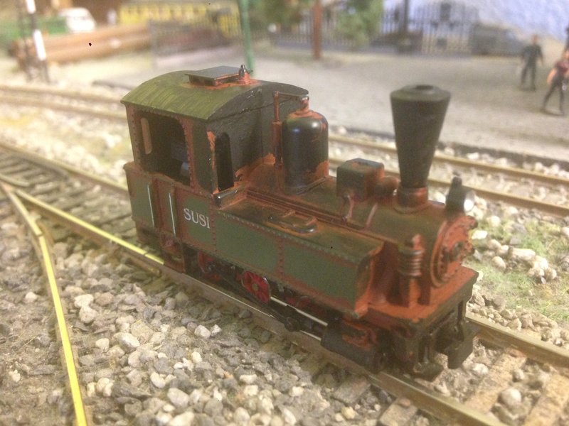

De lo poco que conservo. Material retocado por mi.

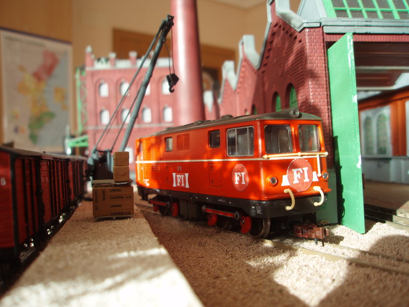

Aqui os adjunto algunas fotos de mi material.
Esta modificada para parecerse lo mas exacto al Tranvía del Pardo.

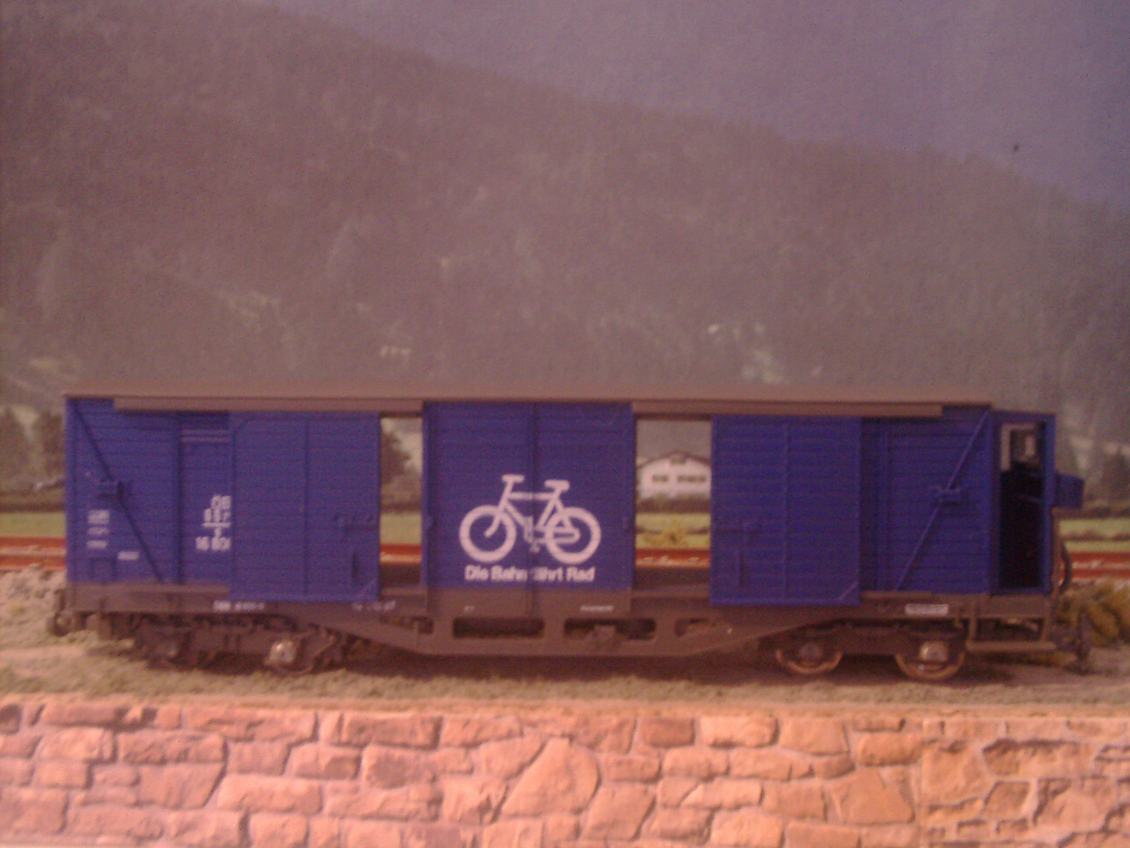

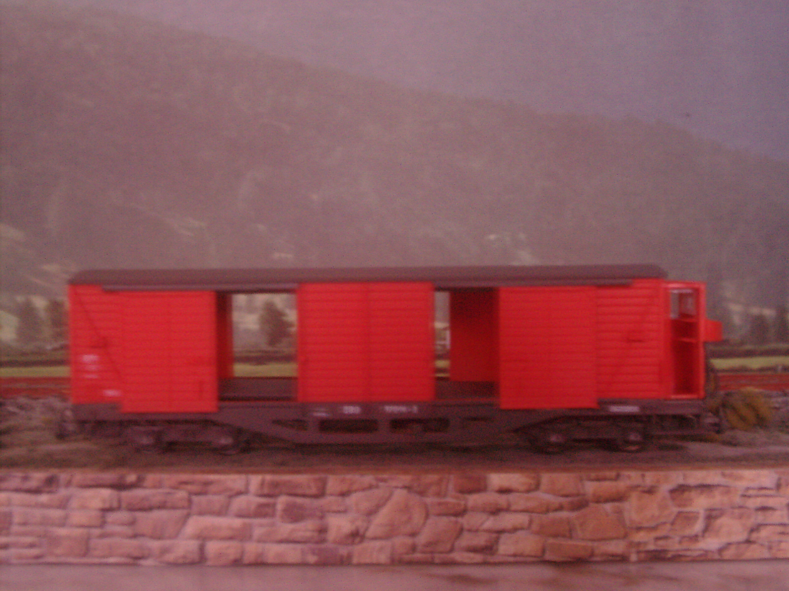

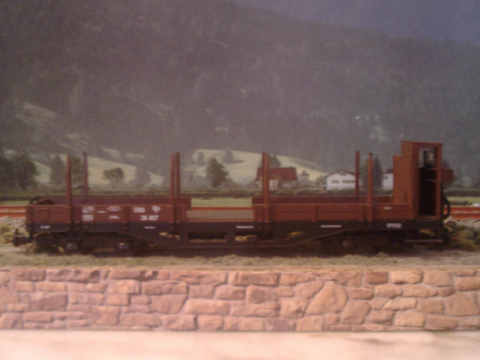

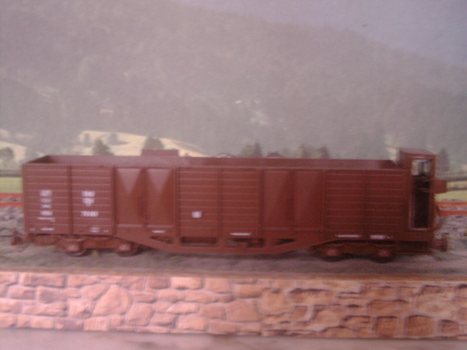

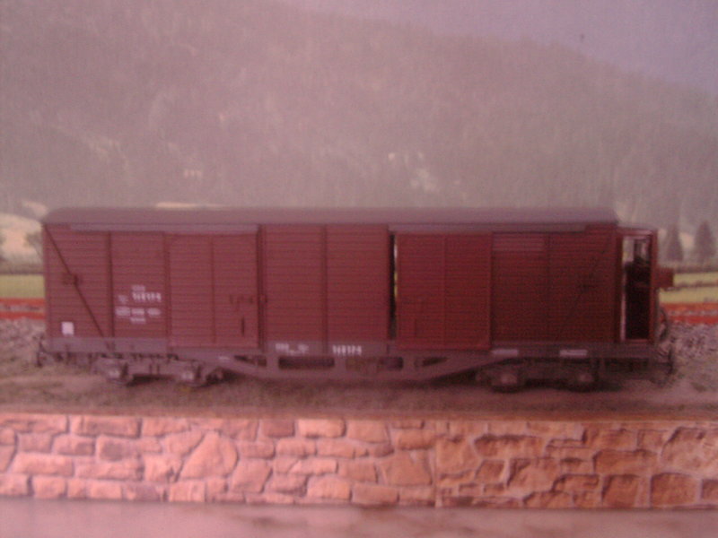

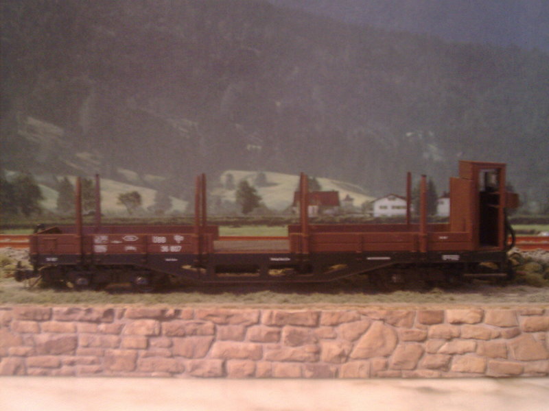

Algo de material remolcado.

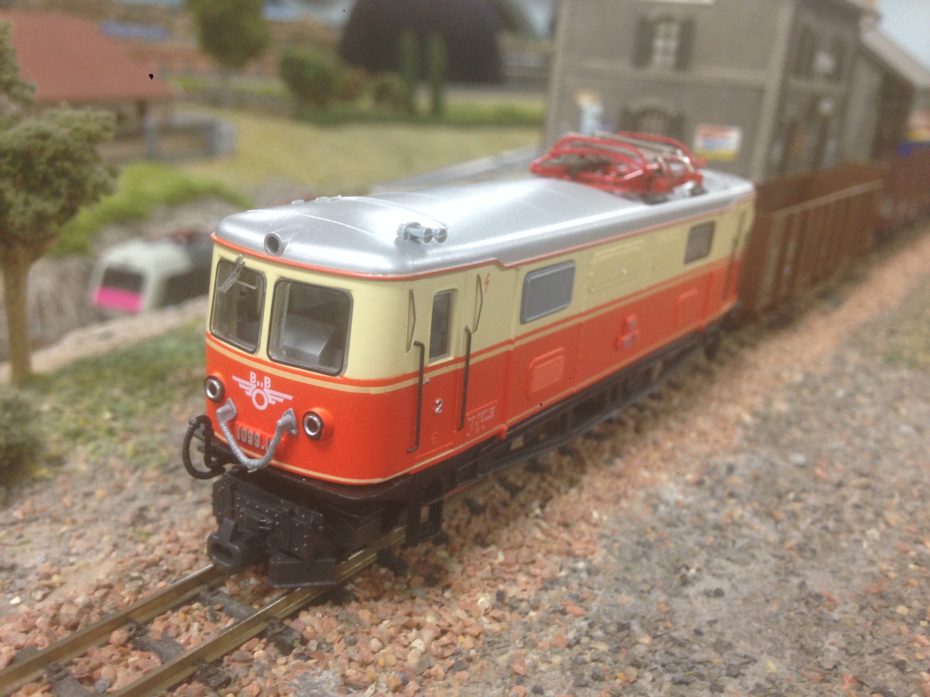

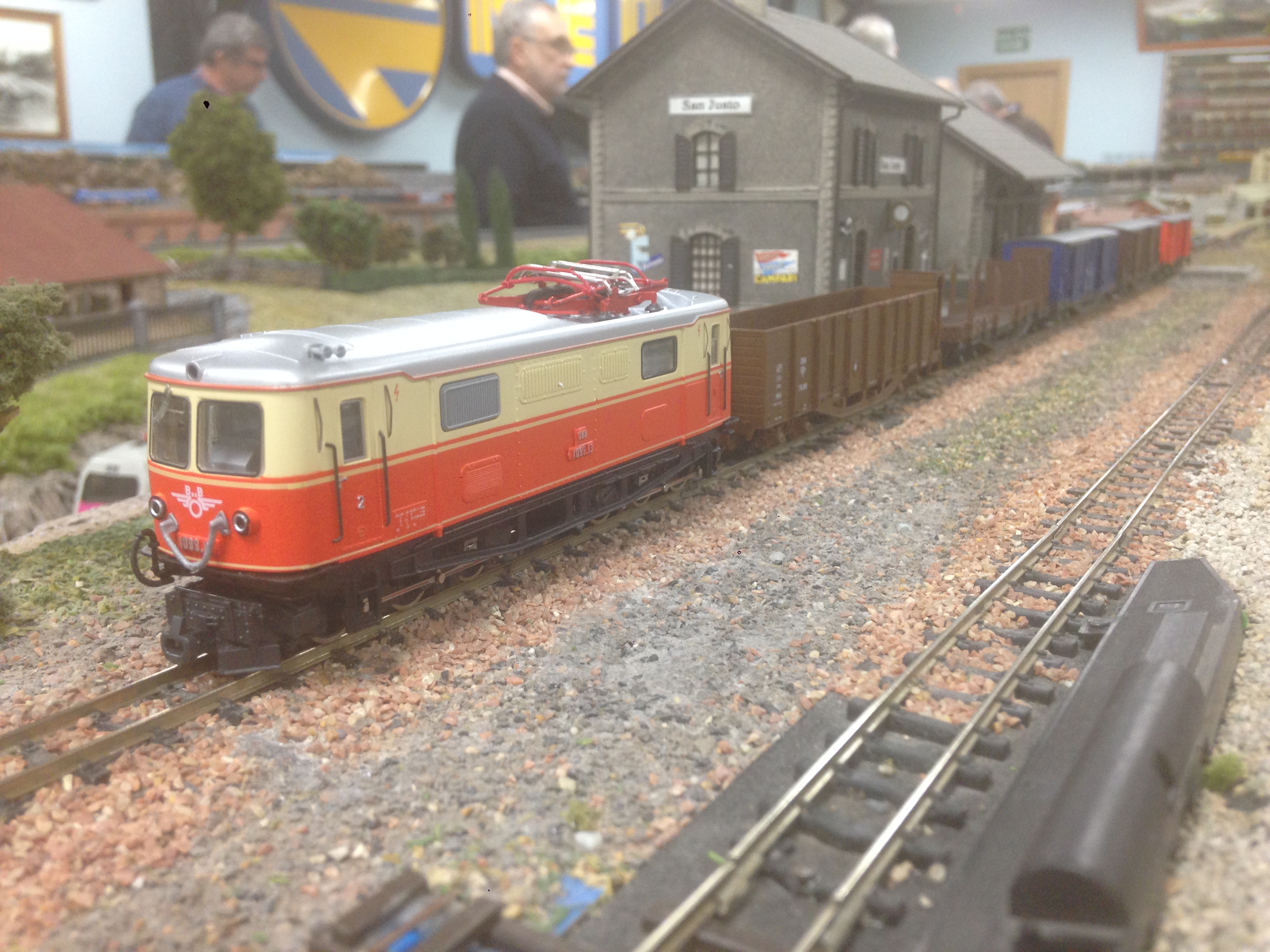

Algo mas.
En el circuito que tenemos de H0e en la AAF de3 Madrid.

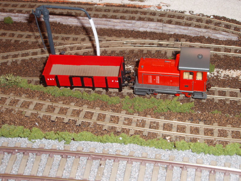

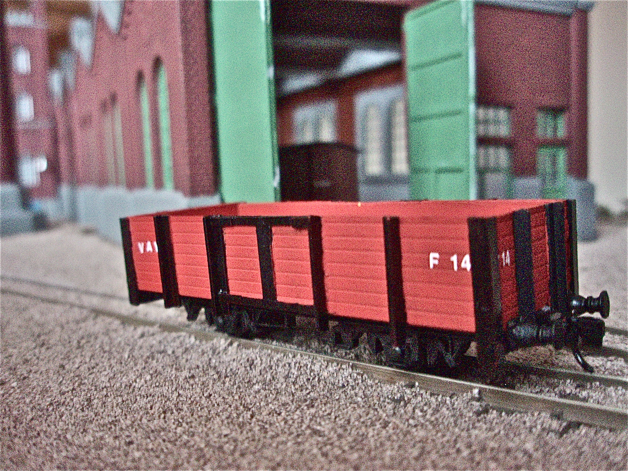

Aporto mi granito de arena a éste hilo.
Un vagón de bordes, fabricado por mi con Evergreen, que reproduce un vehículo del VAY.
Sí, ya se que el VAY era vía métrica y técnicamente el HOe es vía de 750mm, pero teniendo en cuenta que para la vía ancha usamos el ancho internacional, para mantener la misma “relación de aspecto”, a mí me parece más correcto usar los 9mm que los 12mm para reproducir la vía métrica española, sobre todo en maquetas mixtas con los dos anchos. Se transmite mejor la “pequeñez” de la vía métrica en relación al ancho ibérico.
VAY-F14

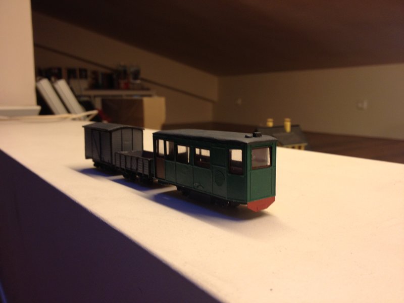

Buenas noches a todos.
Aquí va mi pequeña aportación. Las fotos no son de muy buena calidad. Son "robados", no "posados", para con sumo interno jeje.
Automotor Crochat. Kit de latón y motor de kato

Teniendo en cuenta que ademas 12 mm. no son 1 metro a escala H0 si no 1044 mm. yo tambien soy partidario de utilizar los 9 mm. para representar la via metrica, ya que tambien nuestros trenes deberian circular por vias de 19,17 mm. y si aplicamos esa misma regla de tres los 2,67 mm. de diferencia del ancho de via iberico al internacional, la via de 11,50 mm que si seria un metro a escala H0 menos los 2,67 de la diferencia anterior nos daria 8,83 mm. vamos casi justos los 9 mm. del la via del H0e y ademas nos beneficiamos de poder aprovechar todas las mecanicas de locomotoras y vagones de escala N vamos un lujo ;)

¡Exacto! Justo a eso me refiero, además de que, visualmente “canta” mucho la vía de 12 junto a la ibérica.

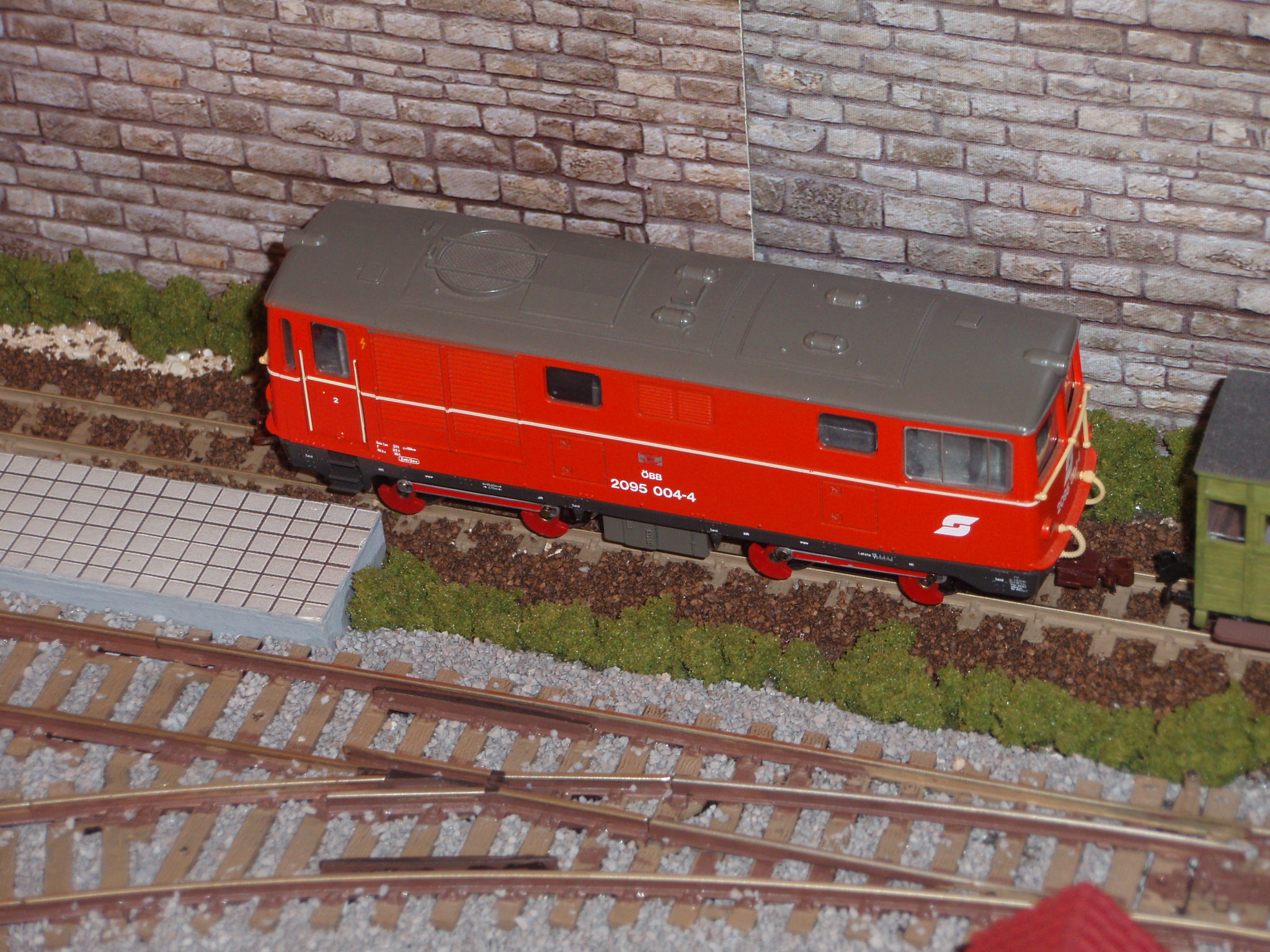

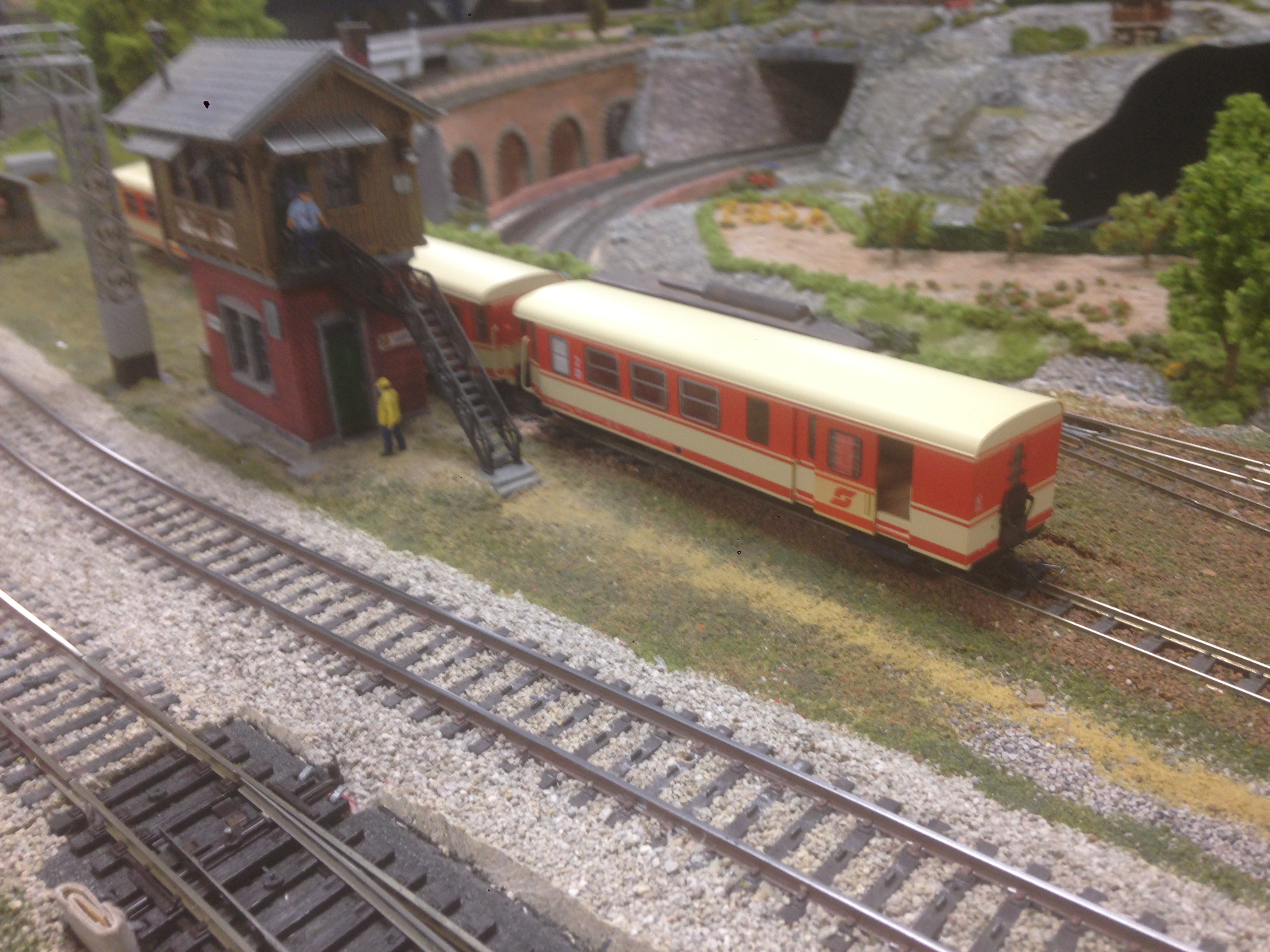

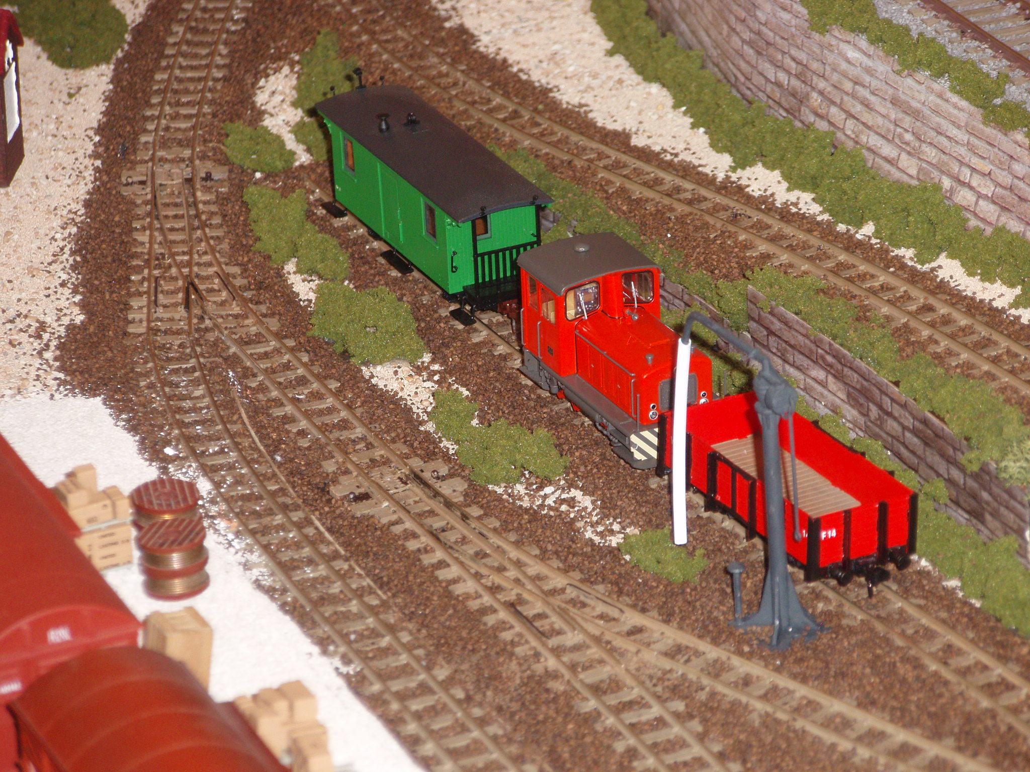

Algunas fotitos más de material de vía estrecha en mi antigua maqueta.

Pues claro que canta como que pones la via de 12 mm. al lado de la de 16,5 mm y parecen dos vias paralelas del mismo ancho :o
