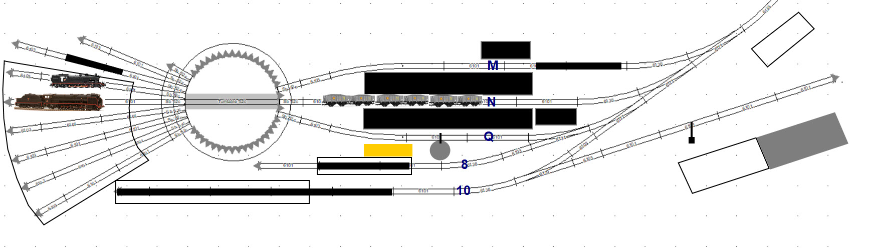

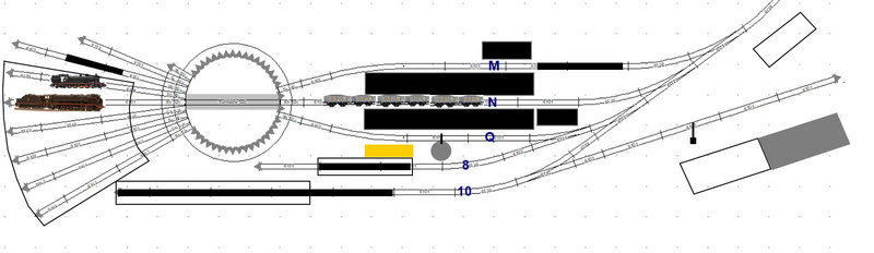

Me he puesto con un par de módulos de 1.4x0.6 metros que voy a dedicar íntegramente a modelar un Depósito, mas bien una Reserva. He partido del depósito de Cercadilla de Córdoba (el antiguo de Andaluces), con las consabidas limitaciones de espacio se han reducido las vías disponibles. Además se ha añadido un par de guiños a la estación de Salamanca, por un lado una vía con lo que un documento de 1.960 llamaba "Nave de rectificación de locomotoras" que es una estructura de hormigón con un foso de inspección para realizar labores en las locomotoras a cubierto (he visto que en algún lugar los llaman impropiamente túnel de desvaporización), y una vía de gasolinas, con los depósitos y el edificio con bombas y otras maquinarias para su operación que había en Salamanca. La maqueta quedará así:
A la entrada de la Reserva están las oficinas donde la locomotora entrante presenta el informe del servicio y se la dirige a la vía mas adecuada según sea de carbón, fuel o diesel, o también si ha presentado alguna incidencia en el servicio que aconseja una inspección mas profunda (todo esto dependiendo del grado de ocupación de dichas vías).
Las de carbón pasan a la vía M (vía de entrada) para inspección en el foso, posteriormente recarga de carbón y agua. Tras esto al puente giratorio y en la vía de cenicero, junto a la rotonda, limpieza de hogar y lodos de la caldera, en el caso de que les toque. Tras esto estacionamiento a la espera de servicio en la rotonda o vía de salida (Q).
Las fuelizadas pasan al foso de inspección de la vía 10, luego retroceden y cargan fuel en la vía de las gasolinas. Posteriormente estacionan en el lugar indicado. Las diesel igual.
Si a la entrada a la Reserva se observan deficiencias en la locomotora se dirige a la vía 8 donde se encuentra un foso de inspección a cubierto y si es grave pasa al taller del final de la vía 10.
La vía N está dedicada a los vagones con carbón y briquetas que alimentan las carboneras, también se cargará carbón en las locomotoras en el espacio libre. En la vía Q, de salida, arena y cubato de Chiva.
Se agradece a los entendidos en estas operaciones cualquier corrección a lo aquí expuesto. No hay mucho donde documentarse o al menos yo no he encontrado mucho. Repito, se agradece cualquier aportación.

Hola Sten.
Muy interesante esta reserva que planteas. Esta mezcla de carbón, fuel y diesel es muy interesante y casi vital para los modelistas que nos atrae la Renfe de los 60's.
Me surge una duda. Comentas que en la vía M se dará entrada a las carboníferos para inspección en el foso y posterior recarga de carbón y agua. A su vez en la vía Q ubicas arenero y cubato. No hay aquí una duplicidad? Había toma de agua en la entrada y en la salida?
Perdona, se me había pasado la pregunta. En la Reserva habrá al menos 3 puntos de agua, es algo que no faltaba en los depósitos. El cubato de Chiva en la vía Q (debía ser vía O, se me traspapeló la letra...), y dos grúas al final de las carboneras, llegando al puente giratorio, que dan servicio a las vías M y N una, y a la N y Q otra.

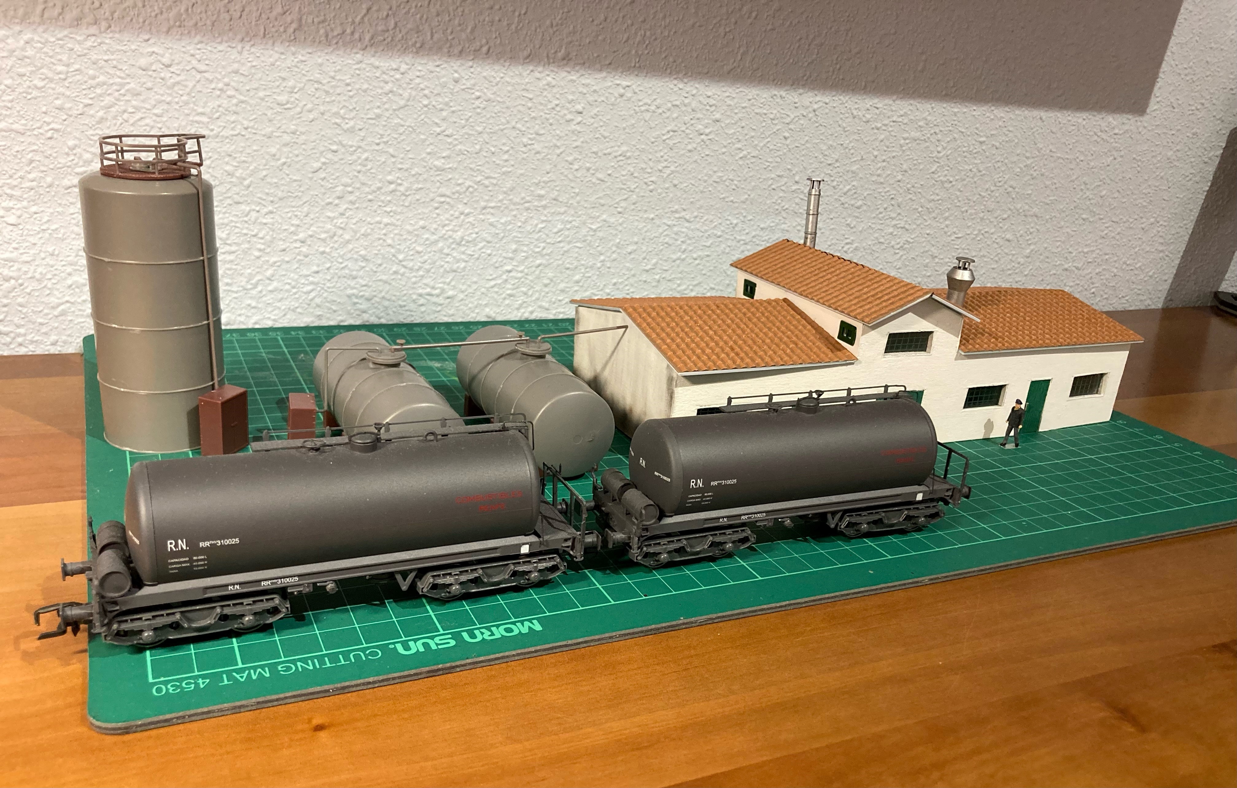

Respondiendo en concreto a tu pregunta sobre los vagones cisternas, te diré que la vía tiene 90cms de largo, la mitad de los cuales será para la descarga de combustible desde estas cisternas (en la parte final de la vía). La parte inicial será para los surtidores de fuel y diesel.

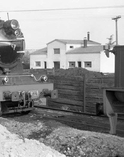

Estos días he estado con el cartón pluma y tengo casi acabado el edificio en la zona de las carboneras de la estación de Salamanca donde supongo que estaban las bombas y otra maquinaria para estas operaciones. Este:
Carboneras Salamanca.jpg (45.74 KiB) Visto 3641 veces
Y esto es un bosquejo de como se verán en la maqueta estos 40-45cms finales de la vía de gasolinas.
