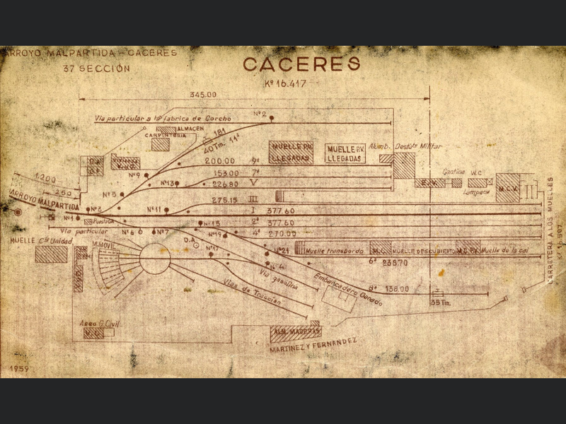

En un principio la idea era que la estación tuviese una vía específica para hacer maniobras, de retroceso, pero el estudio de esquemas de estaciones de entidad parecida en esa época (años 40-50-60) me enseñó que no era muy habitual. El hecho que la antigua estación de Los Fratres de Cáceres, que es la que ha inspirado la maqueta, no la tuviese me convenció de que, a pesar de restar operatividad, los movimientos resultantes se ajustarían mas a la realidad de aquellos años. Te adjunto foto:

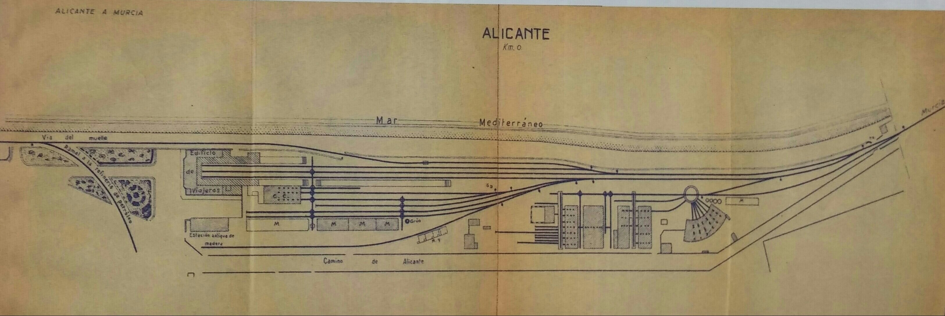

La verdad es que sí, la mayoría de estaciones, incluso de entidad mayor, no disponían de una vía específica de retroceso, con algunas excepciones. Supongo que la frecuencia era bastante baja. Yo quiero incorporar una en mi diseño y la verdad es que no encuentro demasiados casos reales para una estación media. Mirando planos franceses o británicos, por lo que he podido ver, la situación es parecida en estaciones de este tamaño.
Aunque hay una excepción que, creo, merece comentarse, No sé en qué fase de ejecución está tu depósito, pero te comparto el plano de Alicante Benalúa que se publicó en el hilo de planos de estaciones por si te sirve. En esta estación se dobla la vía general en la entrada de la estación disponiendo una vía que permite el retroceso desde la zona de mercancías (y una vía de andén) pero también el acceso al área de depósito y talleres, que, en este caso, parece bastante importante.
En fin, debatiéndome entre el realismo y la operatividad ... no sé si lo tengo tan claro como tú ... creo que tengo espacio ...

Del de Cáceres me sorprende que la entrada a la placa y rotonda sea por la vía de gasolina. Lo cual me deja intuir un transito muy bajo pues no se podía entrar ni salir si teníamos una locomotora repostando, operación que debía tomar su tiempo.
Y de la de Alicante me sorprende que entre las dos vías superiores y la inferior de la zona de viajeros no hay comunicación posible si no es retrocediendo hasta la ajuga de entrada a la estación. Por lo que intuyo que las maniobras de inversión de locomotora o agregar y dejar coches se hacían en las dos vías superiores y la inferior no se muy bien, igual para automotores reversibles???

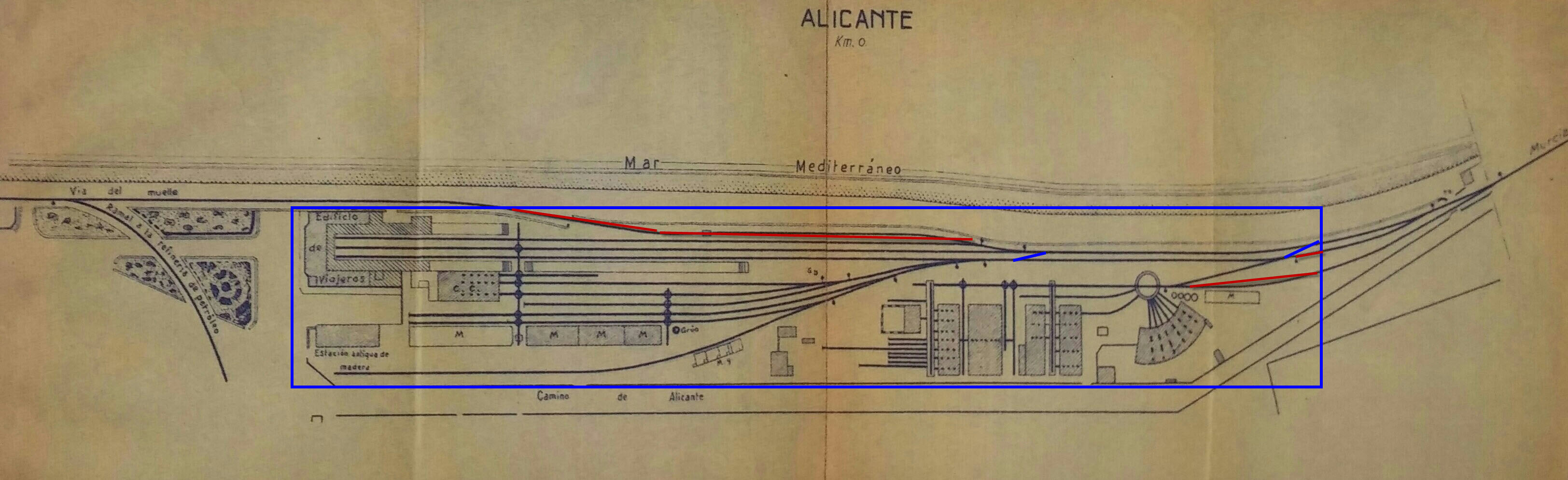

Muy, muy interesante bastilla la estación término de Alicante, la verdad es que no me había llamado suficientemente la atención. Parece, por la estructura de las vías, que es el estado que podía tener a principios del siglo XX. Si hubiera dispuesto de unos 7-8 metros de largo por 1-1.2 de ancho hubiera sido una firme candidata a ser mi maqueta actual. Realizaría unos pequeños cambios, a primera vista, para acortar sus dimensiones y mejorar la operatividad, sobre todo en la vía inferior de pasajeros, que desconectada de las otras dos dificulta inversiones y otras maniobras imprescindibles en una término.
Rectas rojas = vías suprimidas.
Rectas azules = 2 desvíos nuevos.

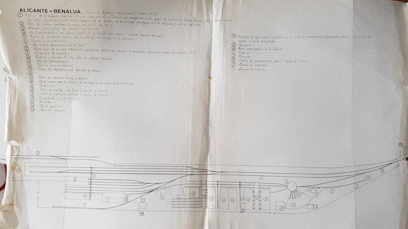

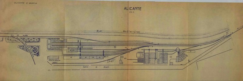

He encontrado un plano de Alicante Benalúa que parece más reciente (creo que arriba puede leerse 1887-194?) donde ya se le han añadido una serie de agujas que aumentan la operatividad en la línea que plantea Sten.
Lástima que la leyenda se lea con tanta dificultad.
La verdad es que se dan situaciones curiosas en el primer plano, como la vía perpendicular que une las placas para girar vagones que parte por la mitad el andén inferior; o la primera vía de mercancías (vista desde arriba) que está completamente aislada del resto excepto por la placa para vagones ...
Voy a ver si encuentro un rato y hago un plano con el ordenador a ver el espacio necesario ...

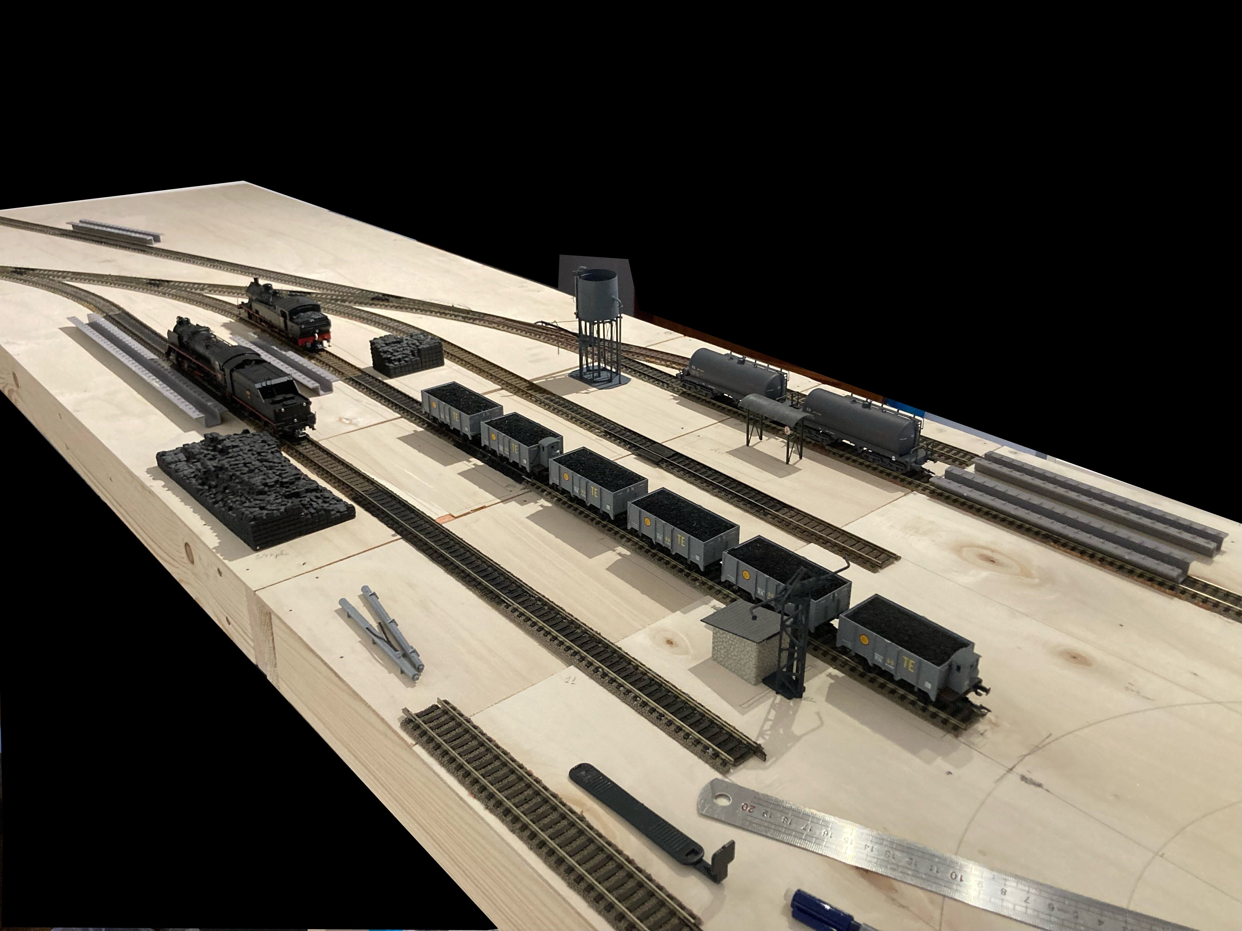

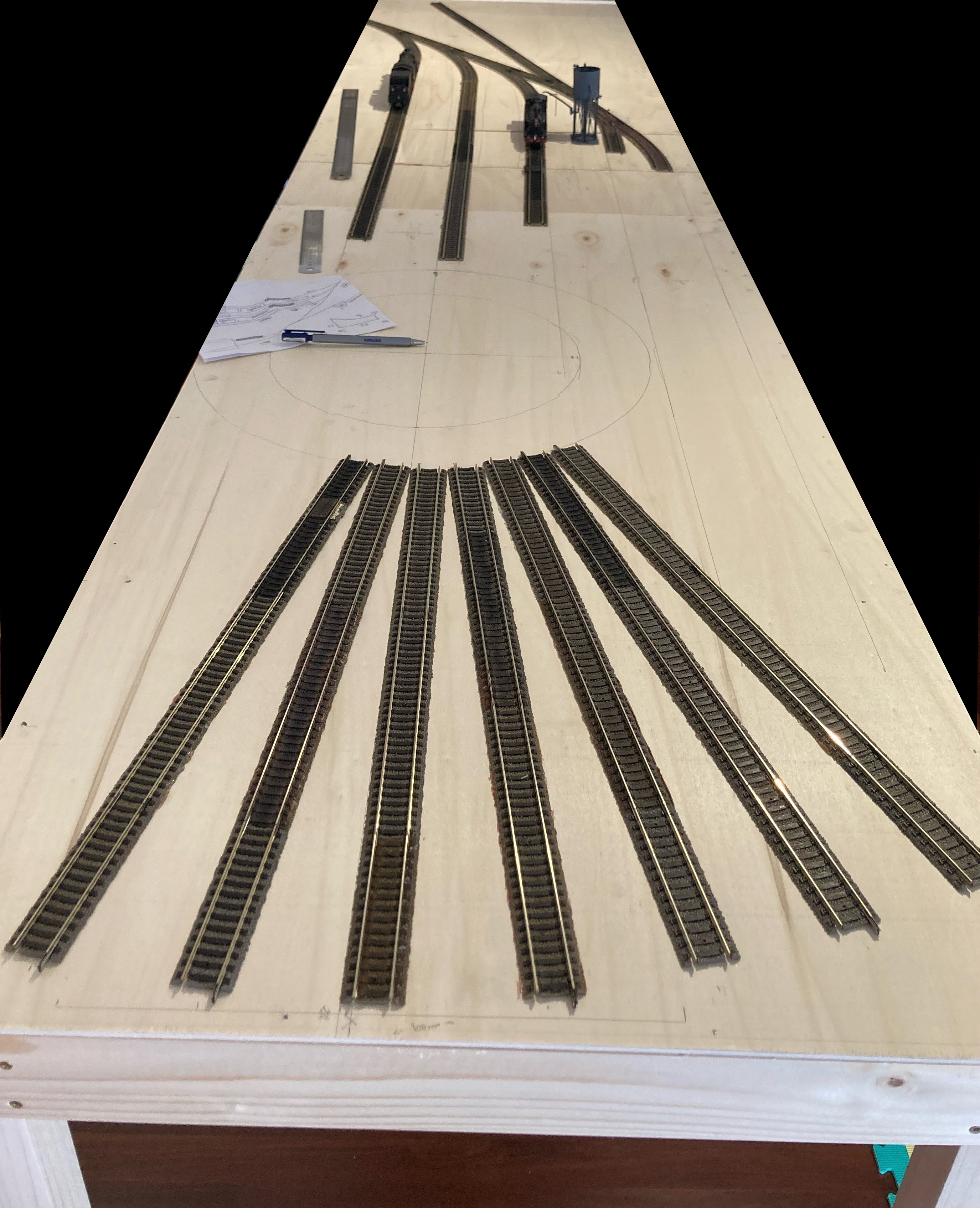

Hace unas semanas que no trabajo en ella. Hace cosa de un mes monté los módulos tras terminar de hacerlos les enseñé las vías para ver como quedaban e hice unas fotos. El esquema final ha cambiado en algunos lugares pero sirve para hacerse una idea.
Ahora mismo gran parte de las vías están ya clavadas y electrificadas. Lo siguiente es montar el puente giratorio Fleischmann y los cuadros de mando del puente y desvíos que van con motores de bobina Fleiscmann dados la vuelta, como en el resto de la maqueta. No tengo fotos mas recientes.

Gracias Sten por responder. Es interesante ver los avances de una zona, que me parece de las que más juego da y más interesante puede ser su decorado. La convivencia del carbón, el fuel y el gasoil en reservas no pensadas para eso y relativamente pequeñas convierte el hecho en un reto de aprovechamiento que puede dar mucho jugo en el decorado. Espero con mucho gusto tus avances y comentarios sobre esta zona. Muchas gracias y un cordial saludo, juanma
