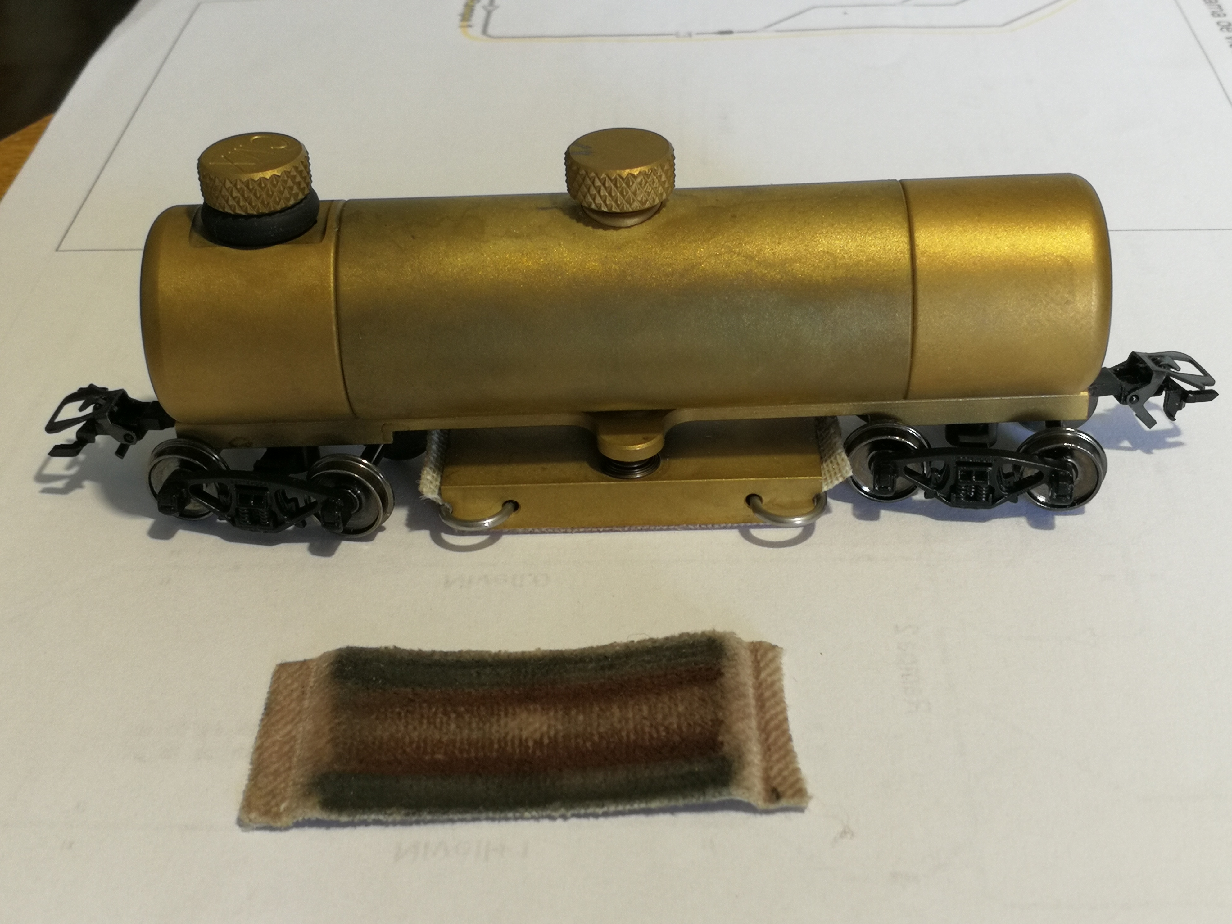

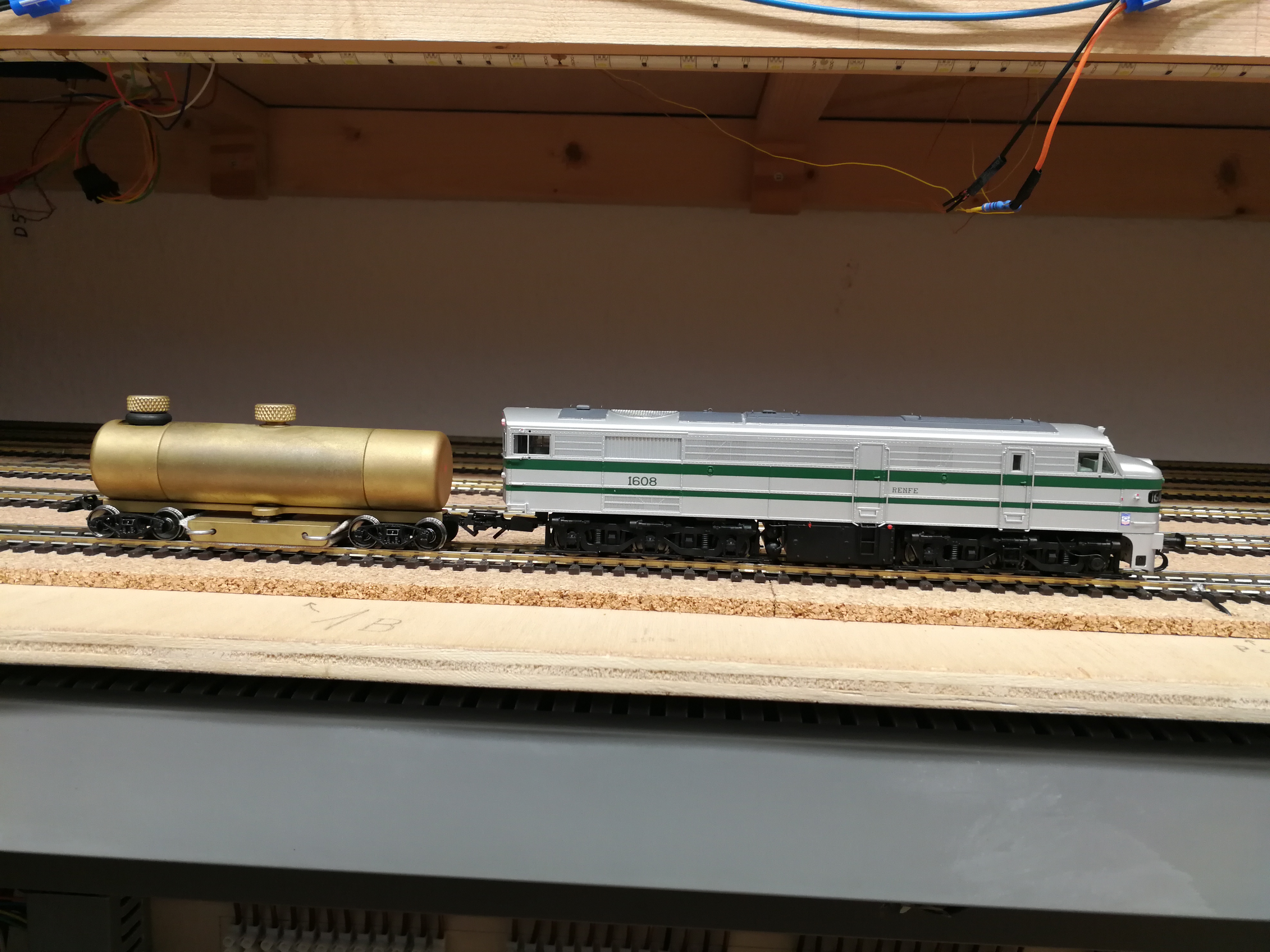

franmartos69 escribió:
Pues me acabo de apuntar a la moda del "no acohol", siempre me ha parecido que, con el isopropilico, por mas que limpiara, mas parecia pedir limpiar, no se, tras leer esto hace unas semanas, valoré si probar con queroseno, o con algun sustituto de aguarras.
Trabajo en aviación, y el queroseno que usamos, huele de narices, y es persistente, y muy molesto porque aunque te laves mil veces, no se quita el j...o olor, así que he probado con disolvente a base de nafta, y en principio, limpia fenomenal, un pasadita, y las locomotoras ruedan de lujo, y, quizás sea una impresion subjetiva, pero me da la impresion, que no aparece ese olor, como a ionización, el tipico olor de motor eléctrico, que si me da la impresión que aparece al limpiar con alcohol, no se, me da buena sensación, seguiré una temporada, pero apenas huele, se va enseguida, y limpiar, limpia de lujo, gracias por este interesante post ;)
Me uno a la felicitación de los compañeros por compartir tu experiencia. Y espero que nos comentes como evolucionan los railes con el paso del tiempo.
gracias
Nota 03 Mar 2021 20:38
Mensajes: 1795
Registrado: 07 Jun 2009 23:24
Buenas, solo puntualizar, que yo no aconsejo NADA, lo unico que he empezado a hacer, es sustituir el clásico alcohol, basandome en todo lo expuesto en el post y los enlaces, por este compuesto, que no es mas que un derivado del petróleo, en muchos sitios viene etiquetado como "white spirit", yo creo que es la gasolina blanca de toda la vida, algo entre la gasolina de mechero, la gasolina normal, pues eso, un derivado.
En cuanto a si atacará el plastico, hombre, se trata de limpiar con un trapito ligeramente humedecido, no de encharcar nada, y yo he usado gasolina para quitar la cola caliente de unas vías flexibles de Fleischmann, si, es con lo único que lo pude quitar sin rascar, y no le hizo nada al plástico, de hecho, el modelismo estático, para hacer lavados con óleos, es lo que se recomienda para diluirlos, precisamente por ser menos graso y agresivo que el aguarras, o la esencia de trementina, no me preocupa mucho, la verdad, ya veremos.

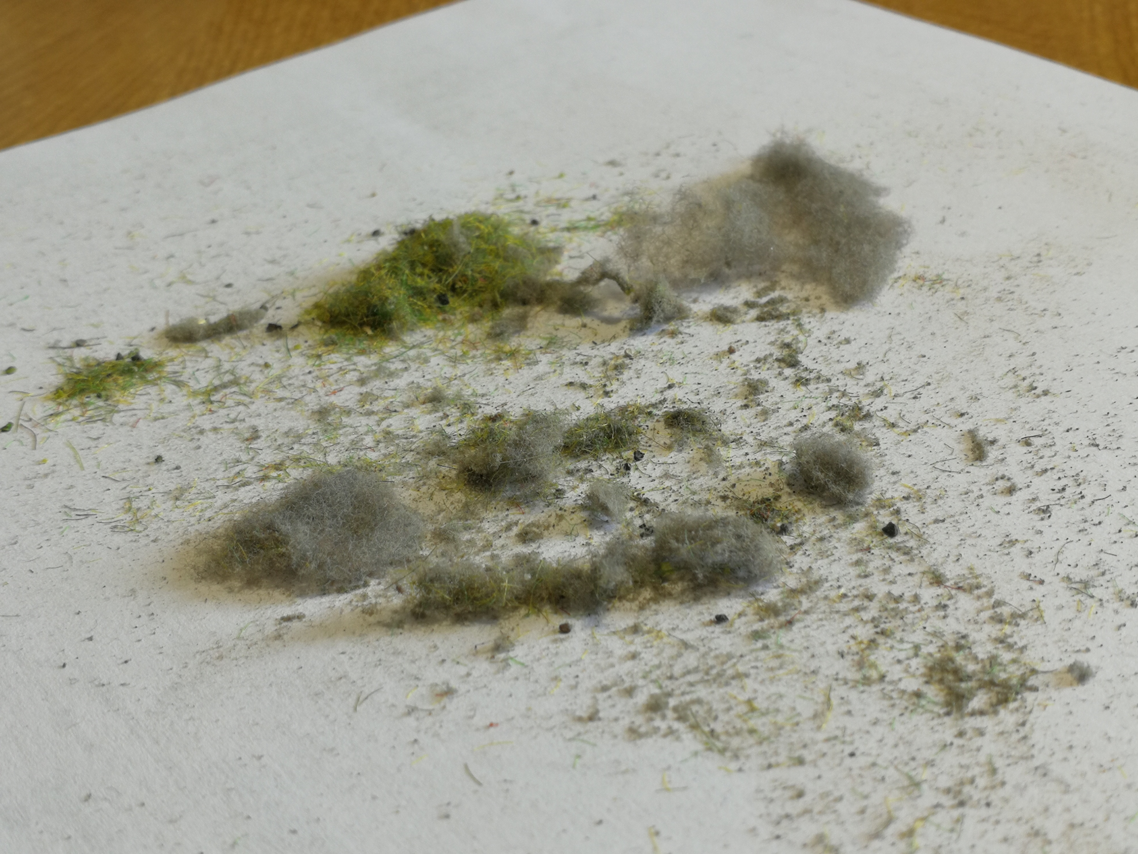

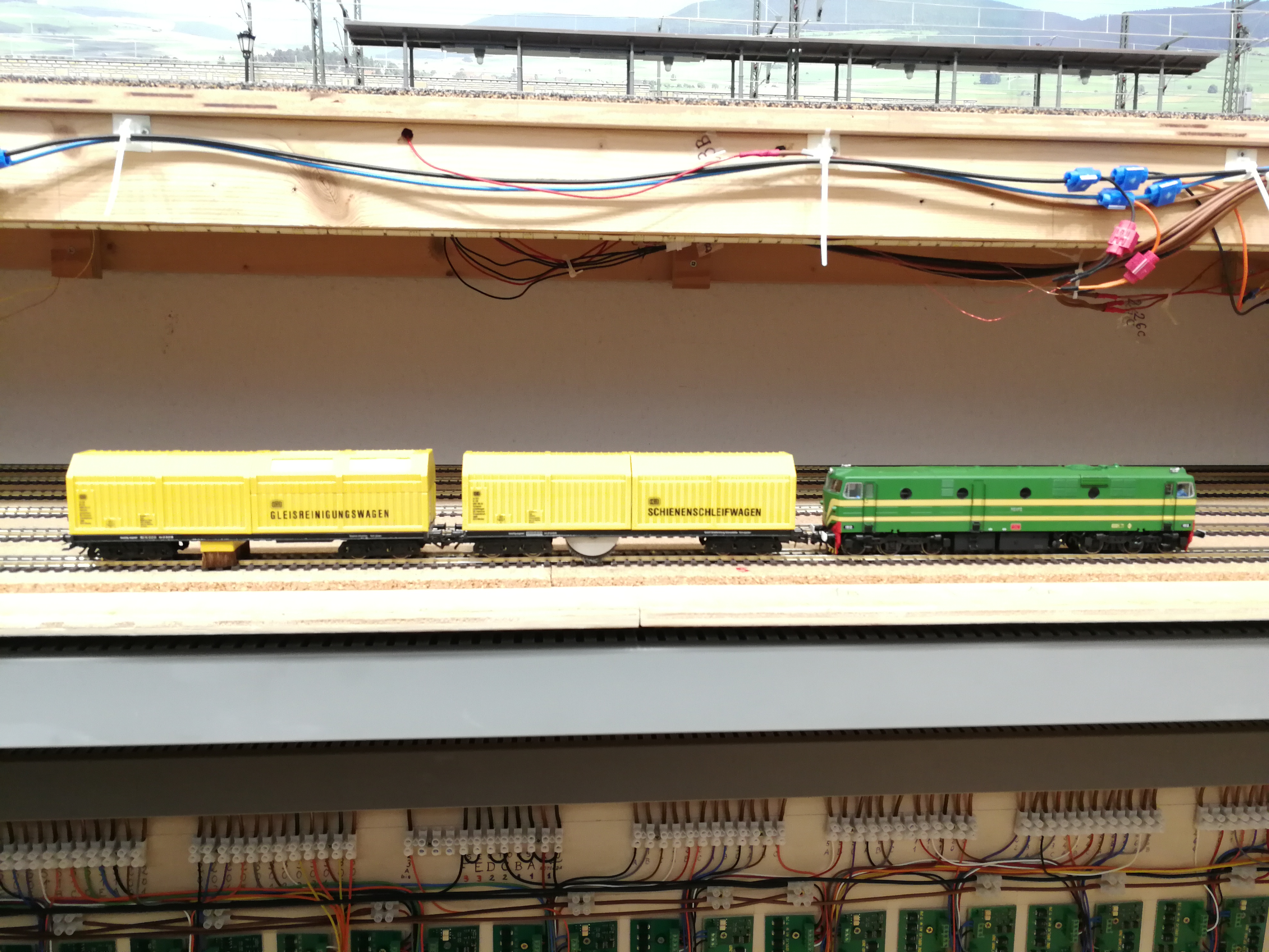

Desde hace unos años, cuando ya quedaron colocadas todas las vías de mi maqueta, vengo utilizando para su limpieza el siguiente sistema. Son dos composiciones que circulan una detrás de otra.
La primera está compuesta por el vagón con rodillo de "LUX" que barre la vía y el vagón aspirador también de "LUX" que aspira todo lo barrido. La segunda composición equipa el vagón de "CMX" que lleva una espécie de almohadilla (es un tejido) que va fregando los railes y la cual se va mojando con el goteo controlado del depósito. El líquido que utilizo es acetona.
Con este sistema he conseguido mantener las vías limpias y sin ningún esfuerzo, pués solo hay que hacer circular estos dos trenes. Ideal cuando hay túneles y se ha instalado catenaria.
Adjunto fotos de las dos composiciones y de los resultados obtenidos en la última limpieza efectuada.

Mi experiencia.
Arlanzón III es una maqueta grande y con zonas de acceso incómodo. La limpieza de vías se hace pasando un tren con un vagón aspirador y otro vagón con disco giratorio 4 veces al año.
Y no hay problema de suciedad. La clave, en la compañía está rigurosamente prohibida la circulación de vehículos con aros de adherencia.
