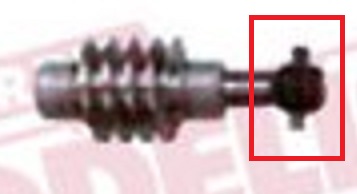

Tienes la pieza marcada, partida en uno o en los dos bojes:
José

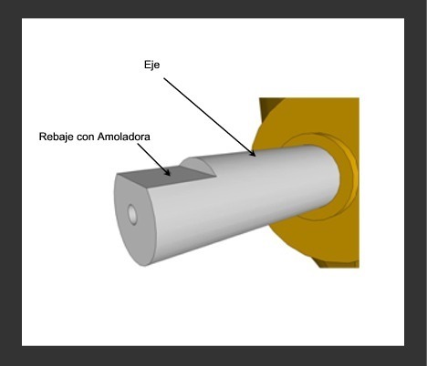

Y si no está partido, lo que ocurre es que cuando le pides más esfuerzo, patina sobre el eje metálico. Con lo fácil que hubiera sido, hacer esto:
José

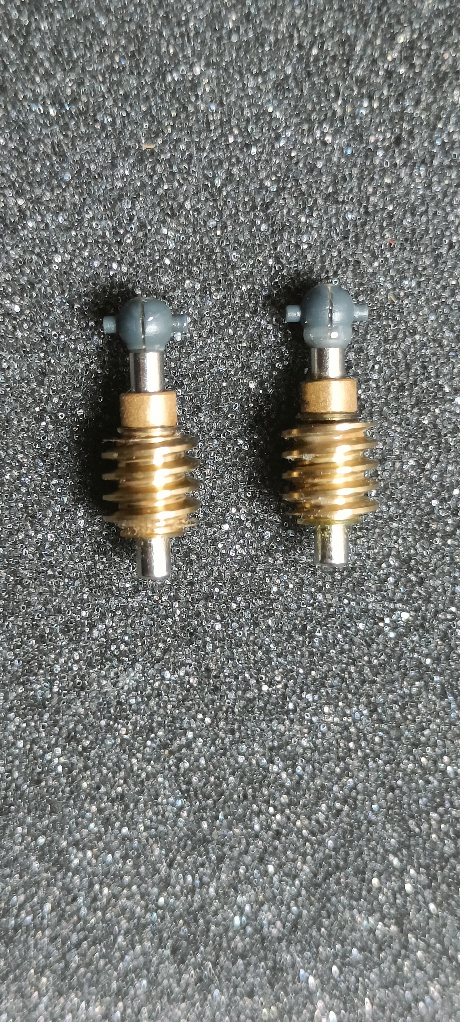

Foto de lo comentado...
En este caso se trata de las tándem las dos locomotoras están afectadas. Lo estoy pegando con Araldit , a ver el resultado.
