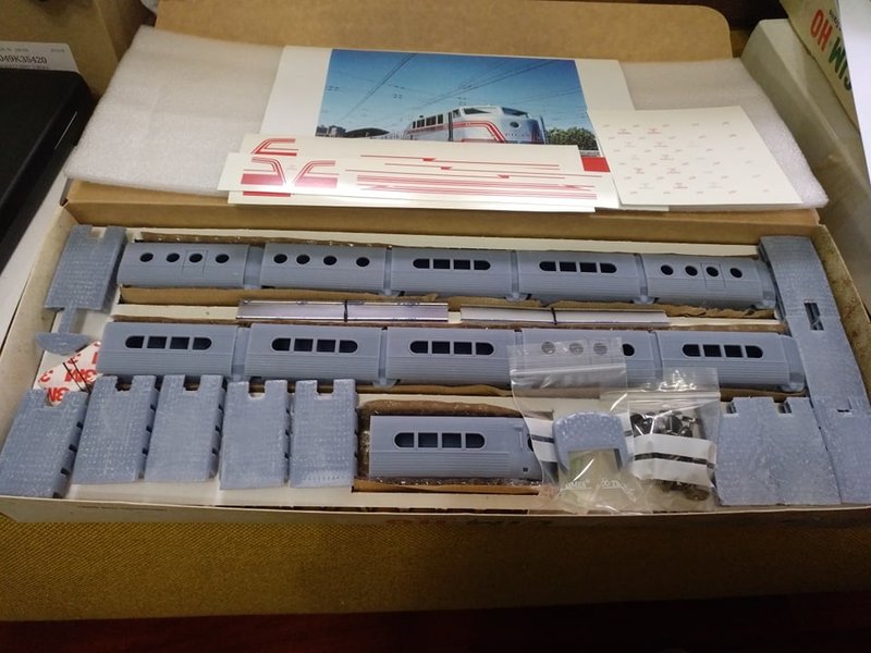

En la primera foto podéis ver lo que recibí, una caja, perfectamente embalada, con la carrocería de 11 coches, sus interiores, los ejes, y las calcas, además de los cristales.
También venía una caja con la carcasa de la locomotora.

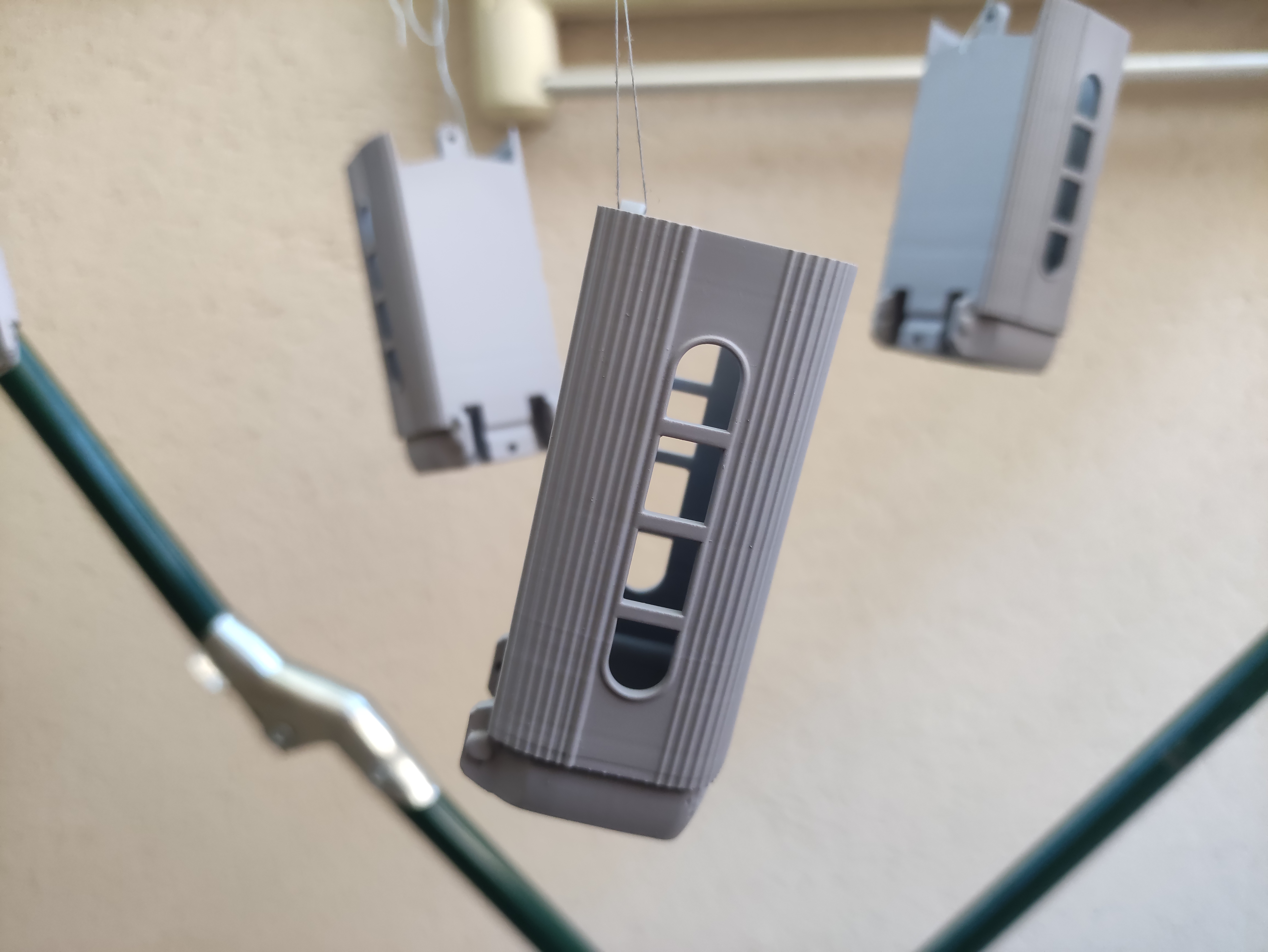

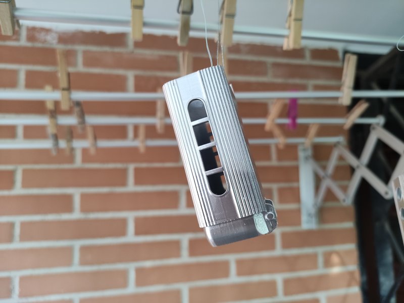

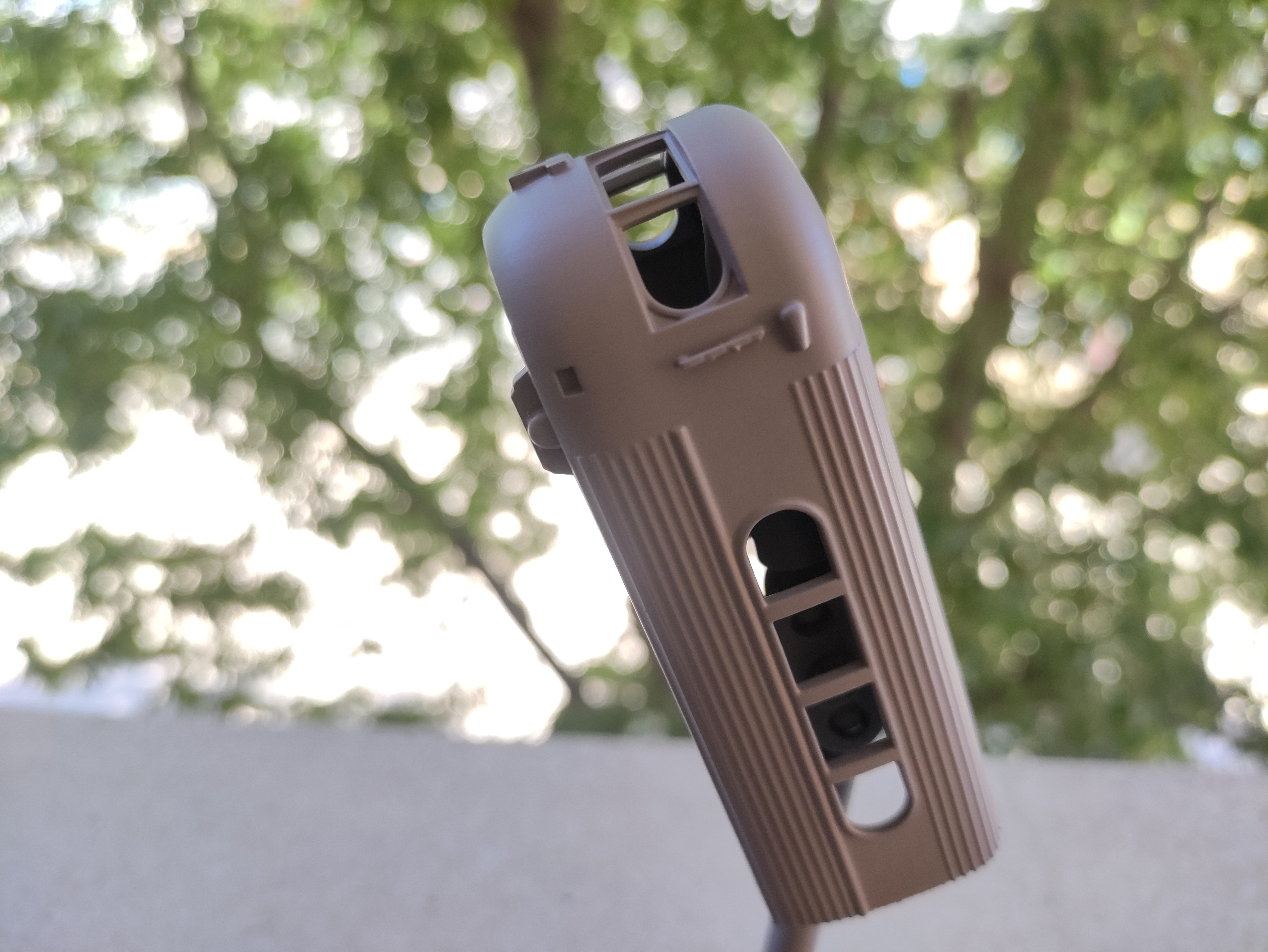

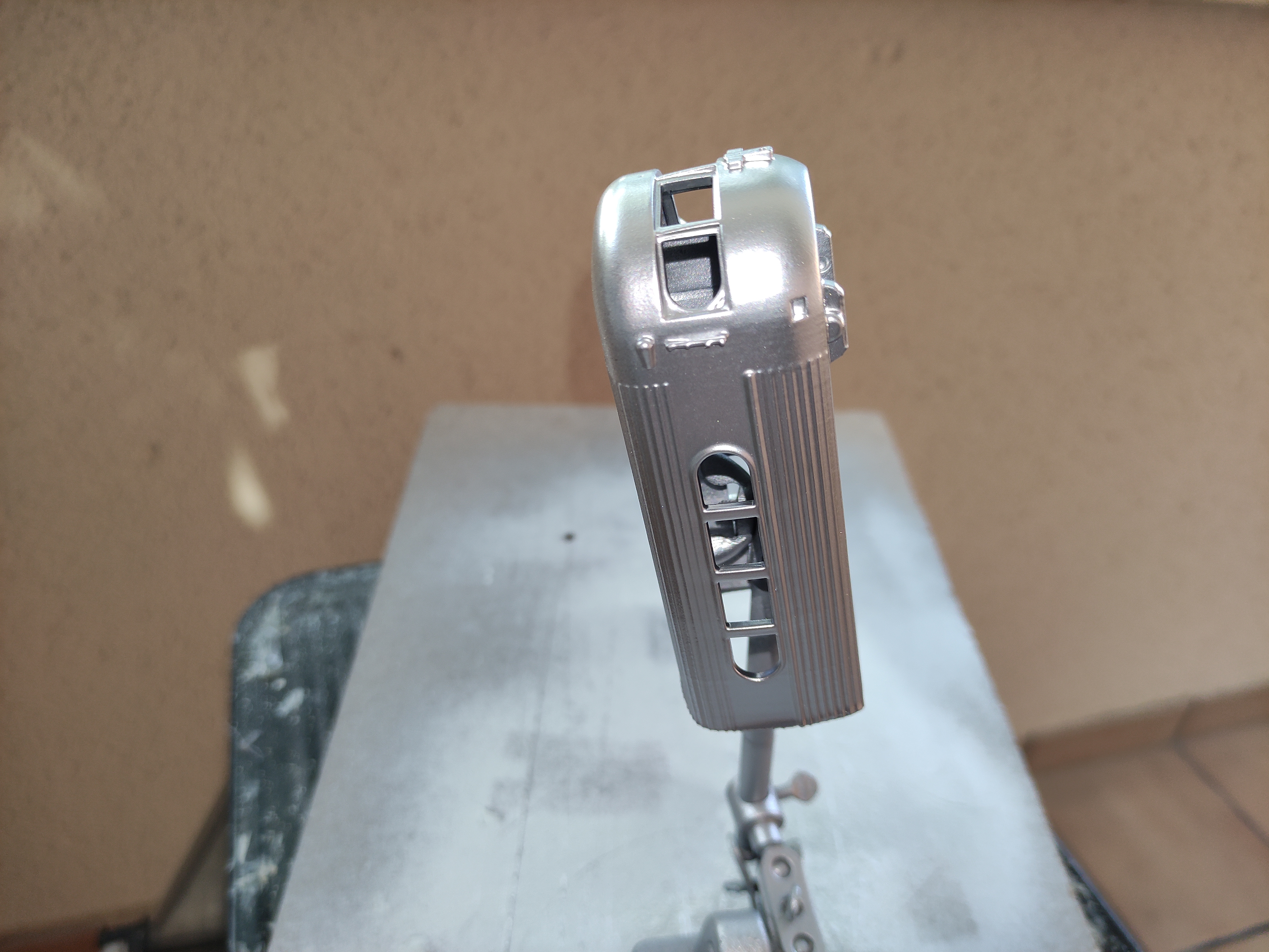

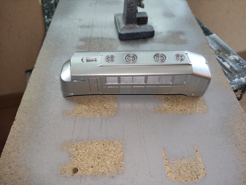

Siguiendo sus consejos, tras una limpieza para eliminar los restos de la resina, le apliqué una imprimación y una primera capa de pintura, color plata.
La calidad del acabado, desde mi punto de vista, es fantástica.
Ahora solo queda recibir la parte mecánica, que será una Bachmann S4 que se adapta perfectamente con unos mínimos retoques.

Tiene buena pinta, pero a mi modo de ver, el plata quizas brilla mucho para mi gusto, pienso que un poco más apagado ganaría mucho

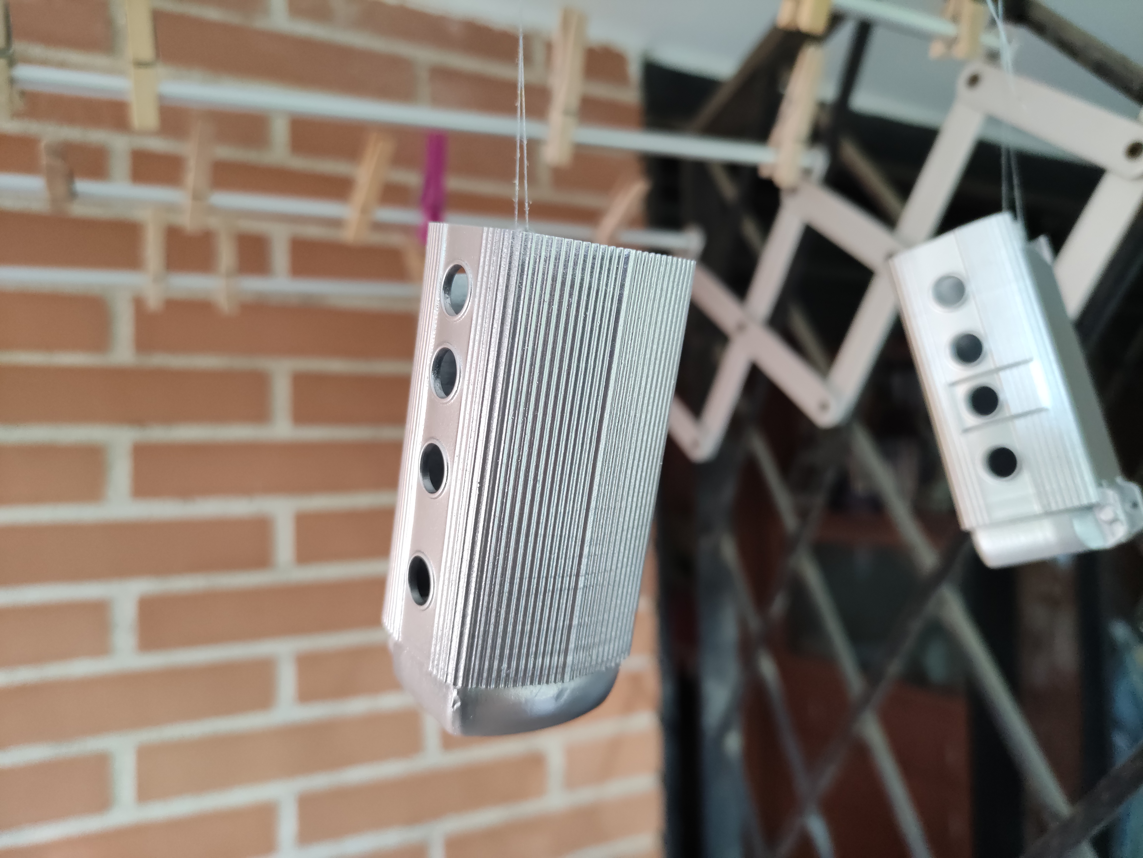

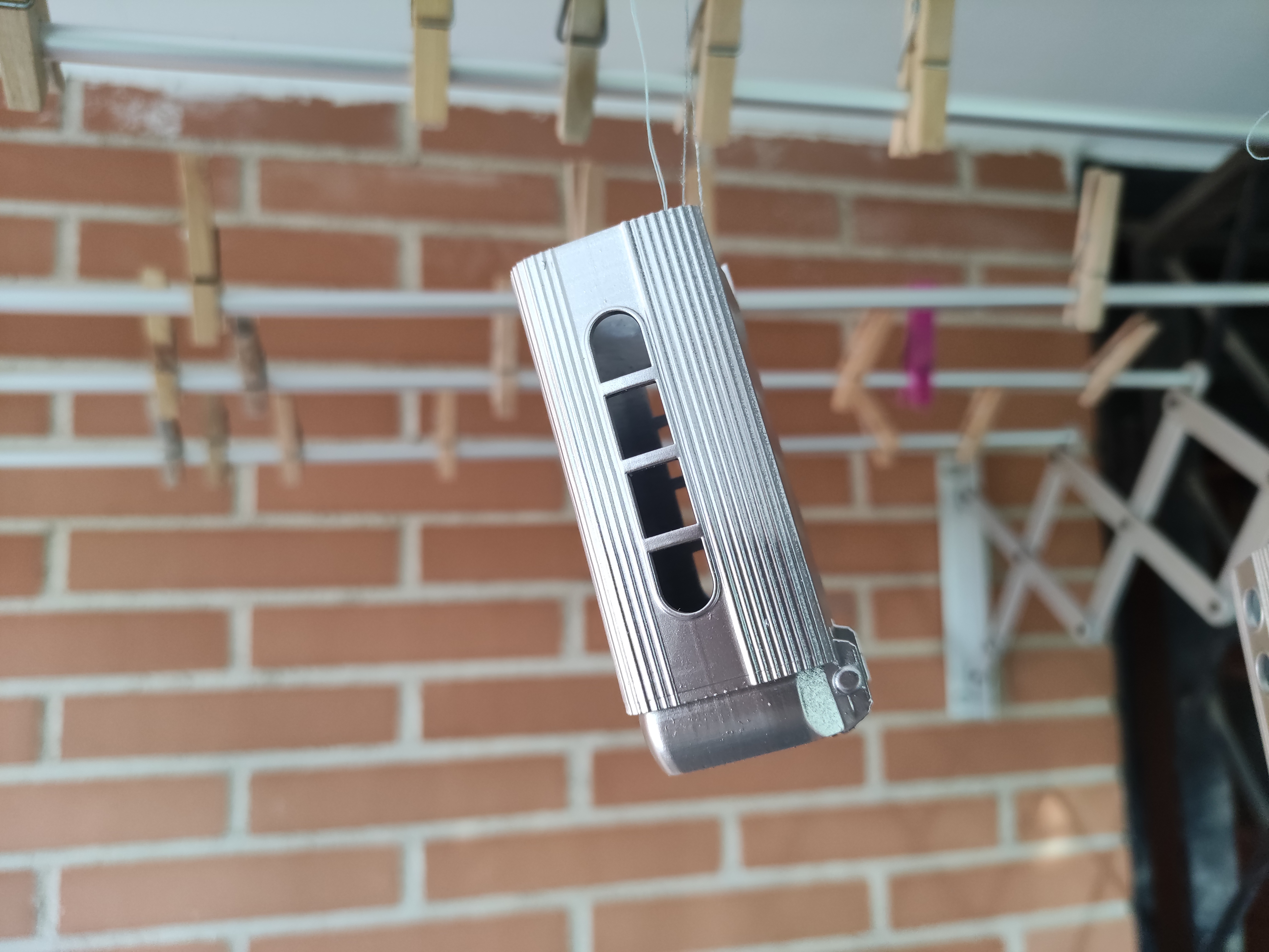

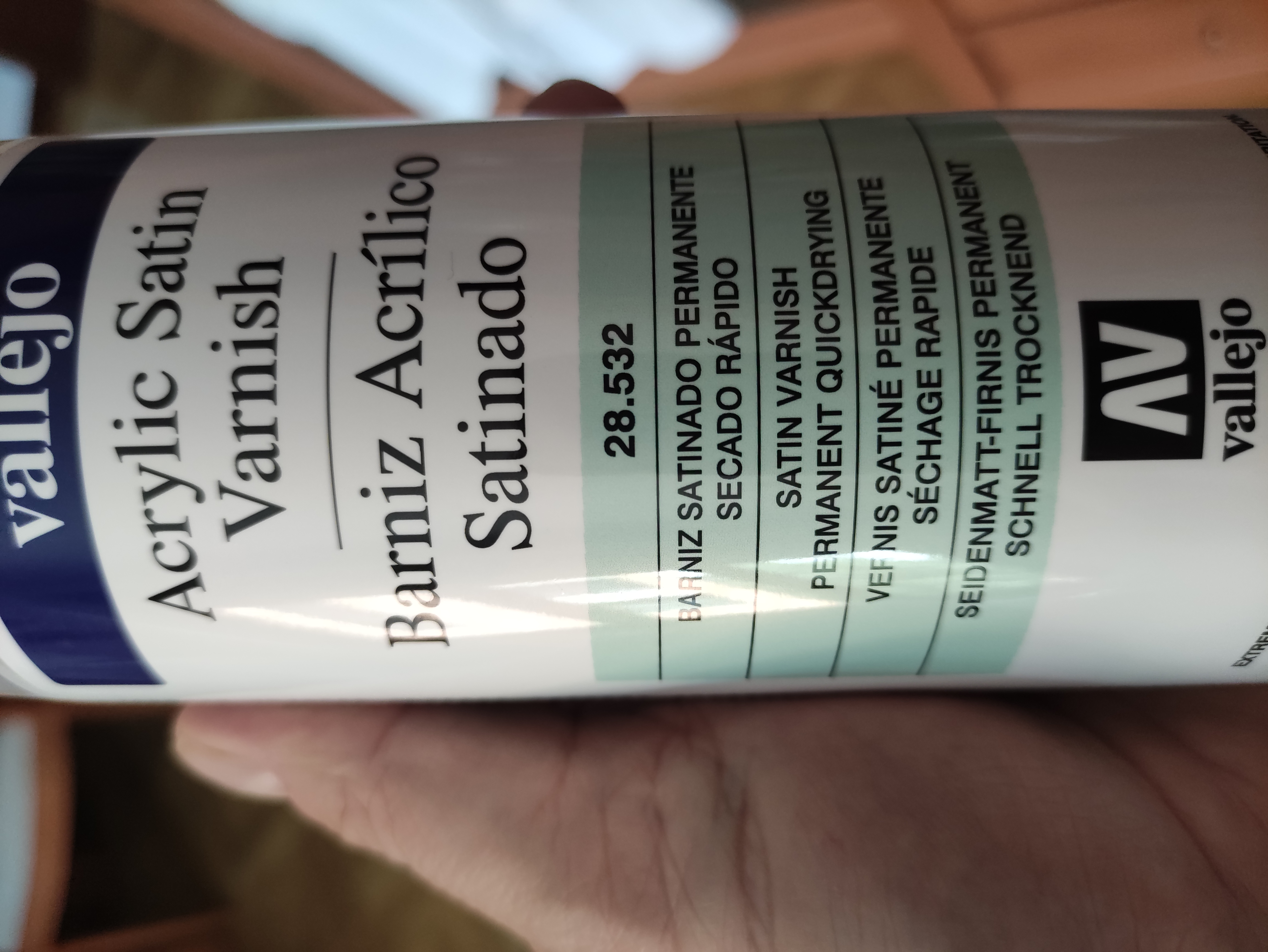

Por ahora esto es lo que he utilizado:
Imprimación
Color plata
Barniz
La pintura de color plata es barata, comprada en un chino, pero la probé para un par de cosas que hice hace unos años y me ha funcionado muy bien y no se ha degradado.

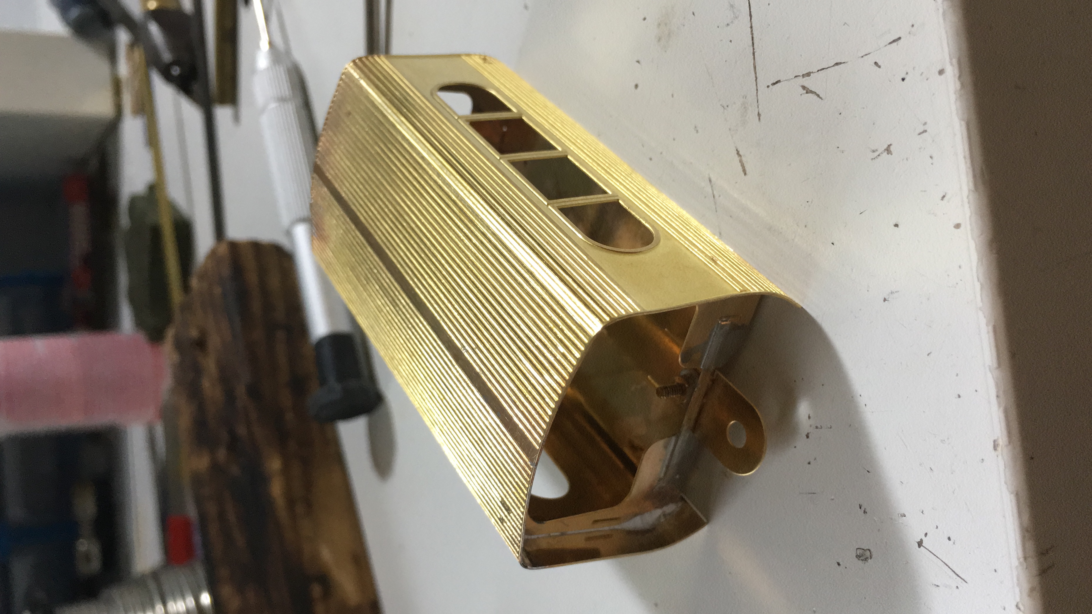

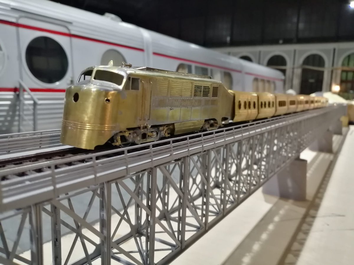

Expectante por los avances! Yo me lo estoy haciendo en laton
¿¿En latón?? ¿Cómo?¿Cuando?¿Donde?
De trendiseño.

Espero que el barniz mate lo apague un poco, no obstante, intentarr "ensuciarlo" un poco, que se vea "usado"
