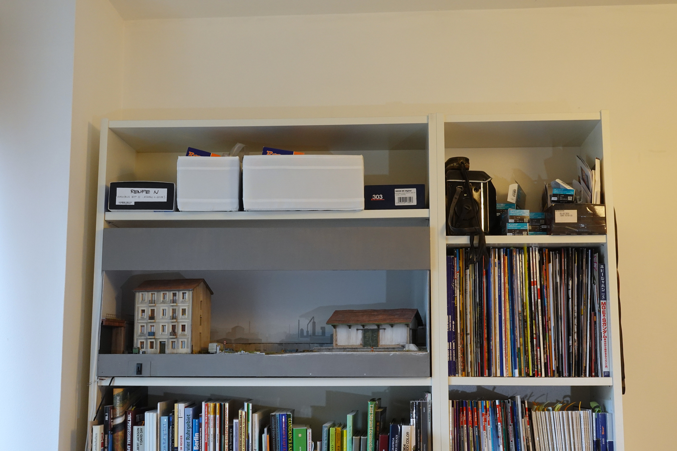

Daniel, muy ingenioso el diseño de PONDÉZAR, me ha gustado mucho, y es una respuesta muy buena al problema del espacio, que en mi caso, viviendo en un piso minúsculo es EL problema.
Con tu permiso Daniel, ésta es mi experiencia con este eterno asunto: Me llevó un tiempo hacerme a la idea de que no iba a poder tener esa gran maqueta en la que sentarse y ver trenes pasar, así que me puse a pensar en como sacar partido a lo que tengo, porque yo sin maqueta no me iba a quedar.
En el caso de mi maqueta "Luchana", simplemente la hice de las medidas de un estante:
Y "Rosquillas Arroniz", la que estoy haciendo actualmente, cabe exactamente en la parte superior de esa misma estanteria (estoy seguro que ésta es la estantería que recibe más atención, amor y horas del mundo entero :lol:) dividida en dos mitades que pueden desmontarse, y con un fondo que mide de alto exactamente el espacio entre la parte superior de la estanteria y techo.
Así que en mi caso el espacio realmente es el factor determinante. Lo cual no quiere decir que no pueda usar lo que hay para tener dos maquetas modestas de tamaño, pero plenamente satisfactorias. Asi que coincido plenamente contigo, el asunto no es "si", sino "cómo"
