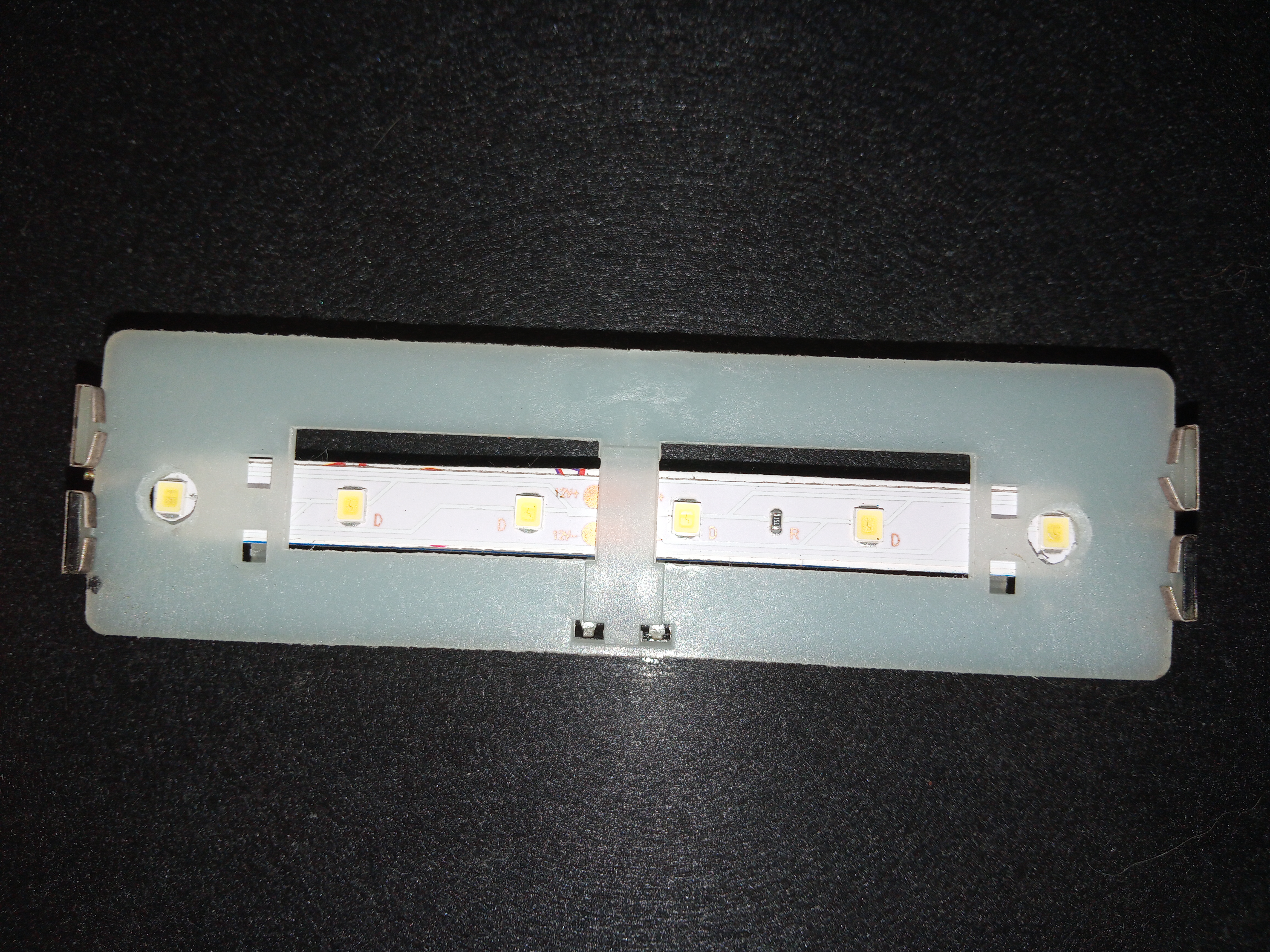

He encontrado un tutorial para iluminar el Talgo de Ibertren muy completo, que ahora no soy capaz de encontrar, y basándome en él he iluminado el mío con algunas variantes.

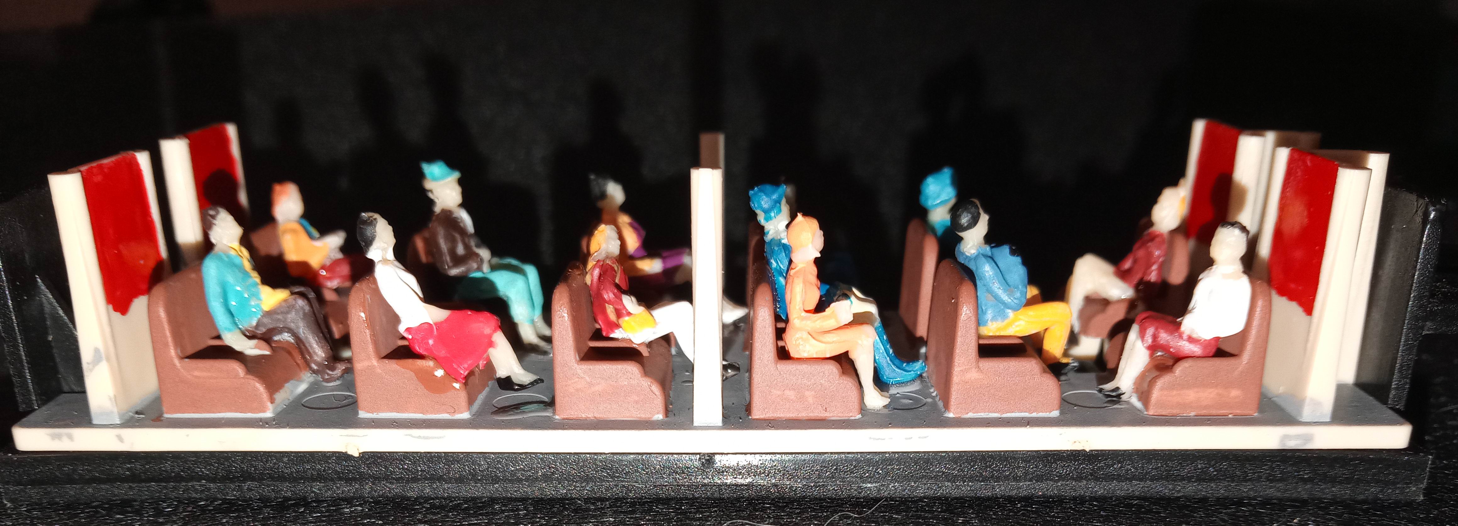

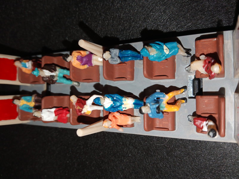

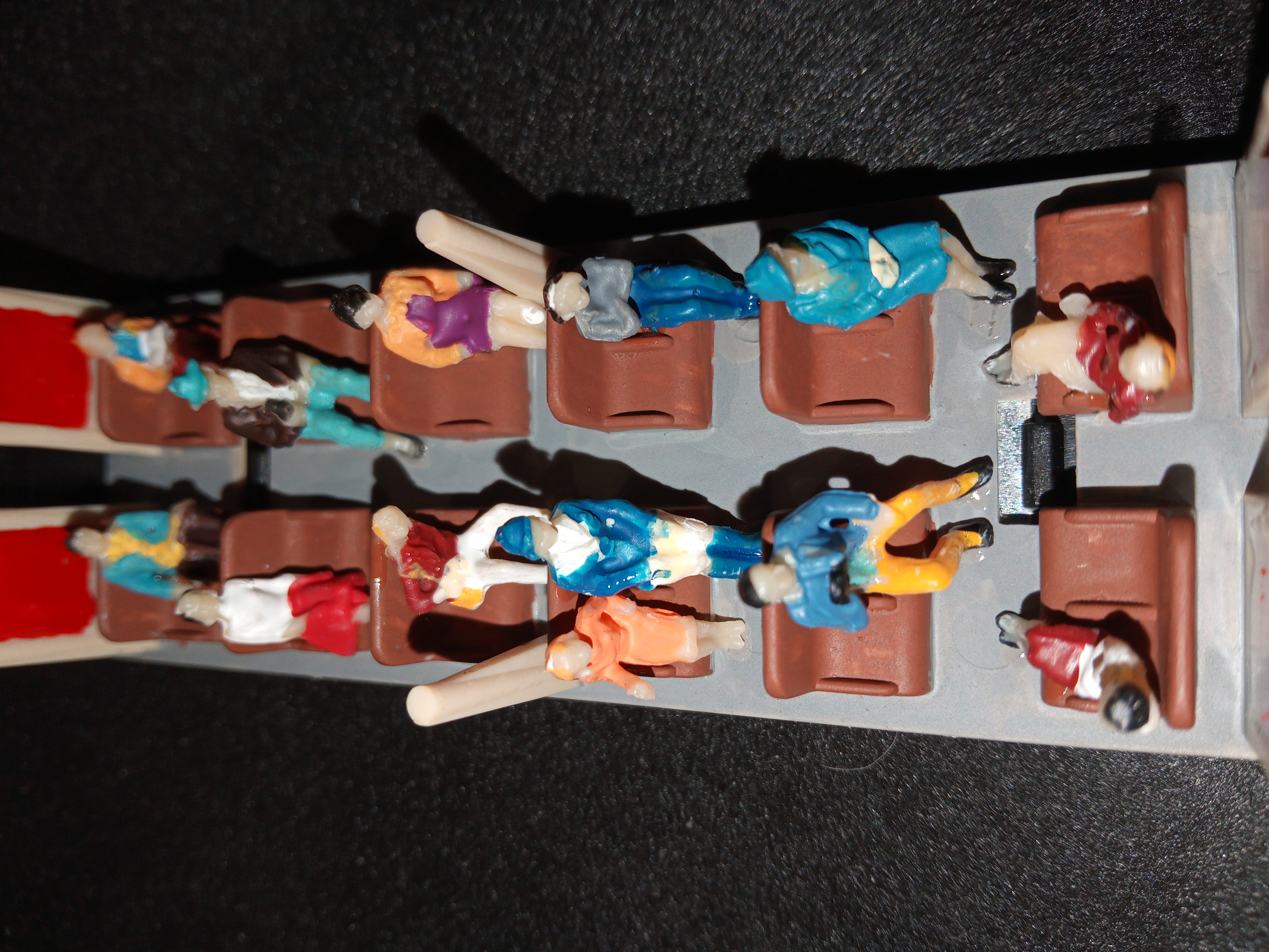

También he aprovechado para pintar el interior y ponerle pasajeros.

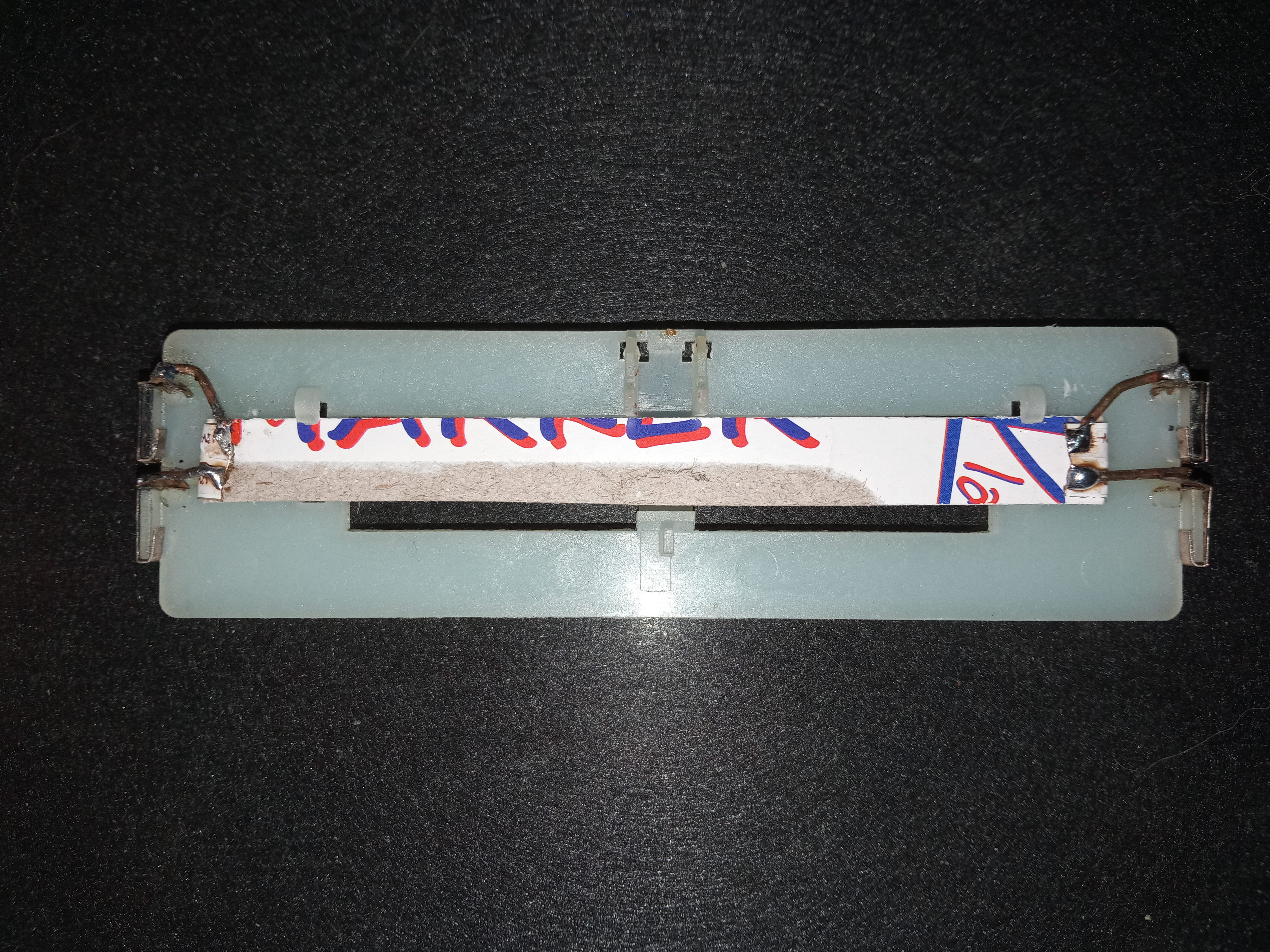

Los coches intermedios incluido el cafetería se ilumina con unas tiras de led's (6 led's por coche) aprovechando el soporte que dispone para la bombilla original al que se le realizan unos taladros para que asomen los dos led's de los extremos, soldando estas a los contactos originales, así también aprovecho los pines de paso de corriente de coche a coche (si dieran problemas se puede sustituir por un conector).

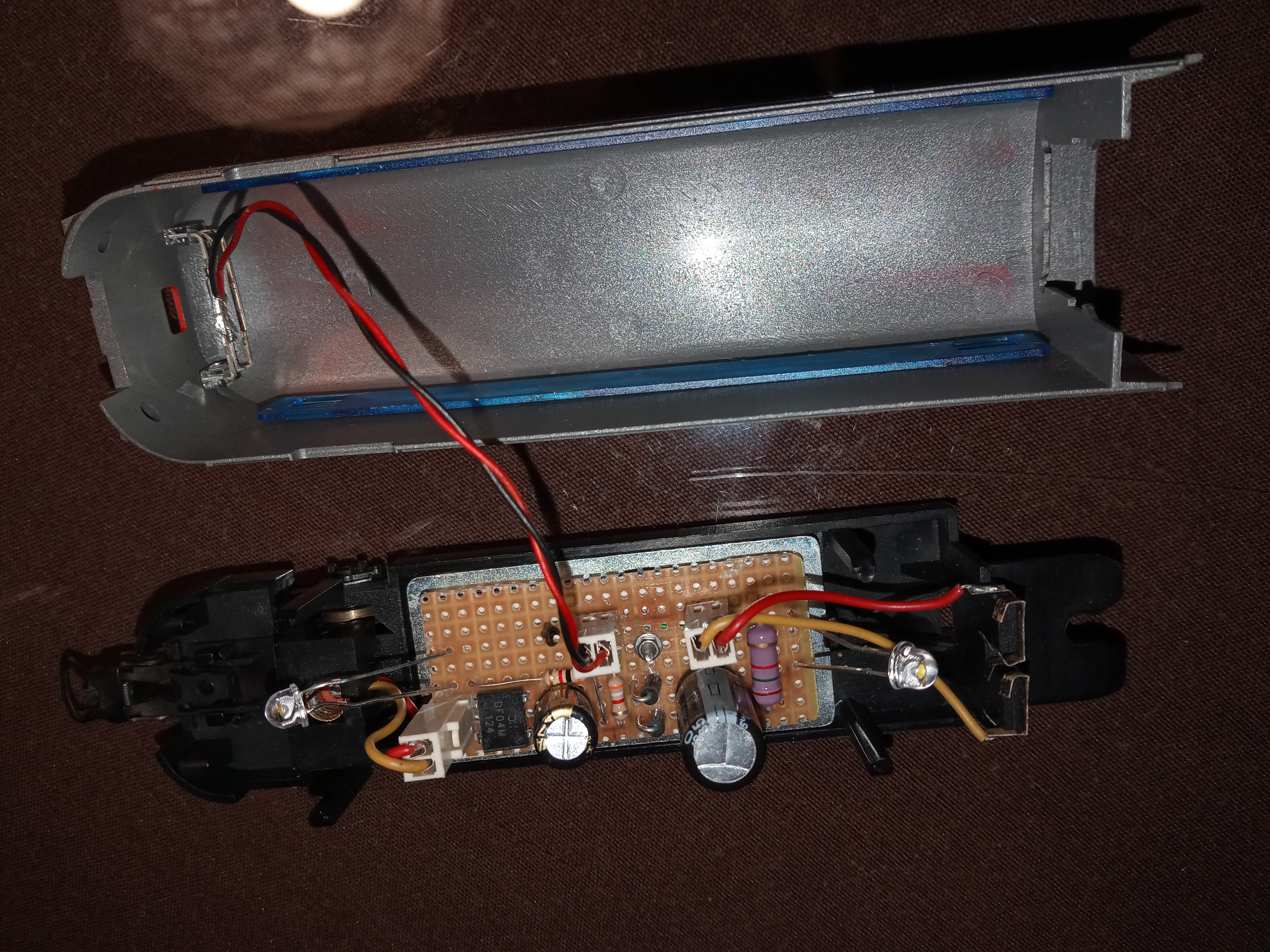

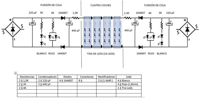

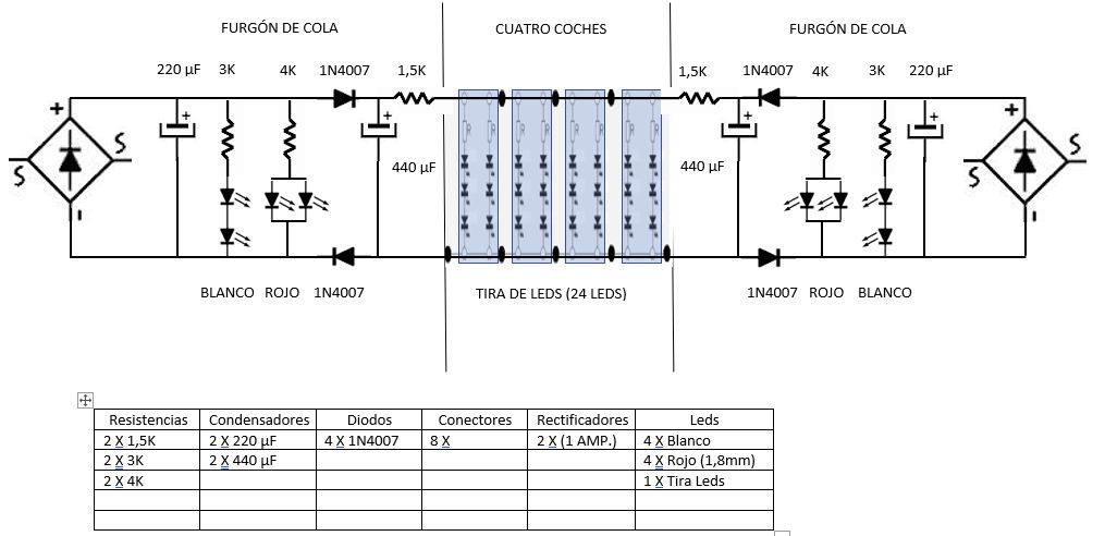

Como esta unidad tiene tomas de corriente en ambos furgones he tomado la corriente de los dos, pasando esta a través de las pistas de la tira de led's, eso sí, con un pequeño circuito con unos diodos para evitar retornos de corriente o algún tipo de cortocircuito, sobre todo en digital, tanto en el de delante como en el de detrás.
Este circuito además alimenta las luces rojas de cola y dos led's blancos para iluminar los furgones.
El mismo circuito se instala en el otro furgón de cola, queda algo así:
También puede verse como se sueldan y se colocan los led`s rojos de cola.
