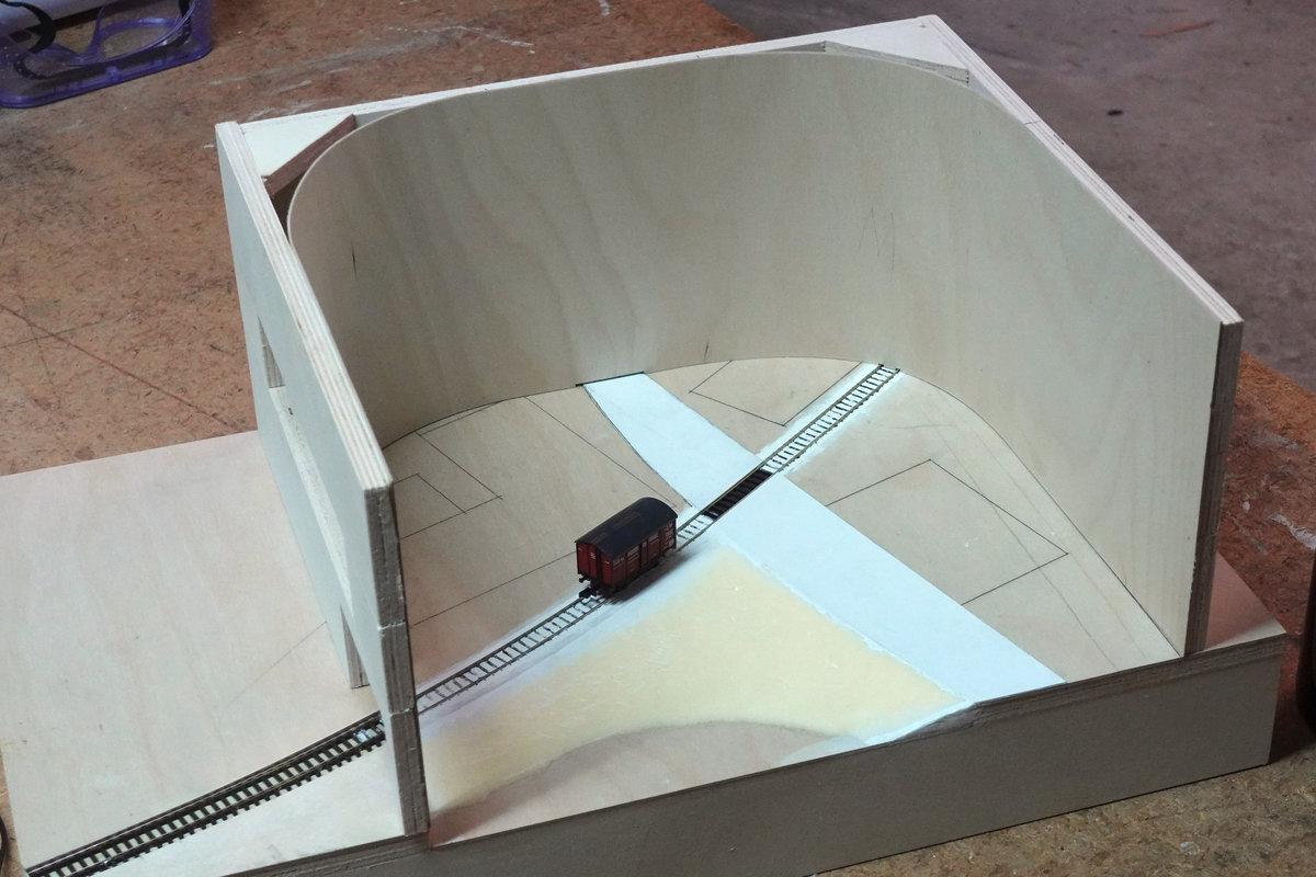

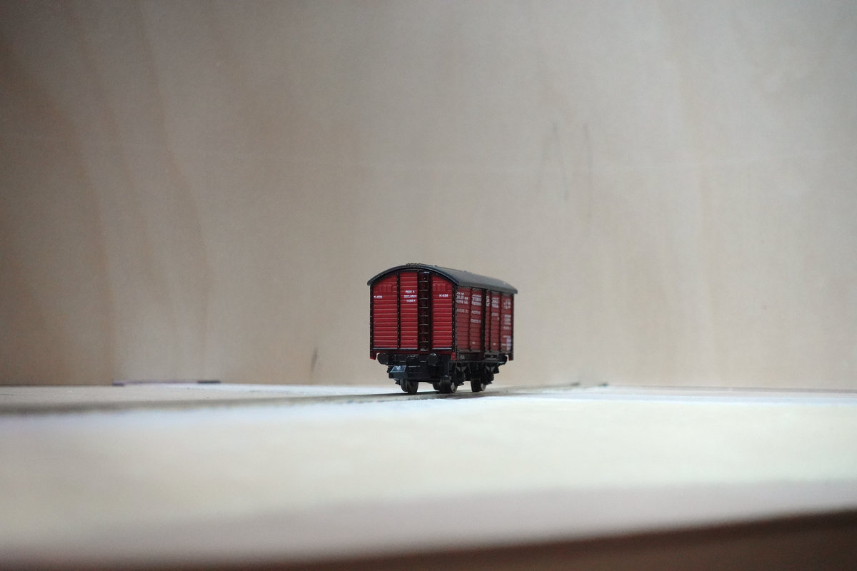

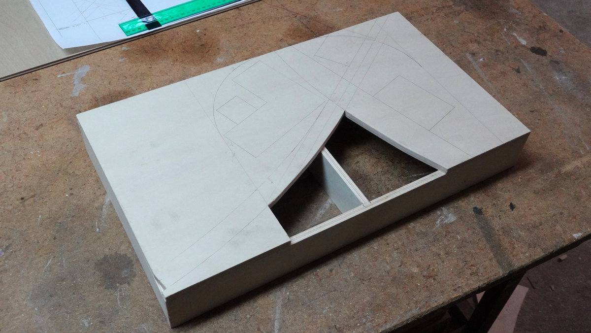

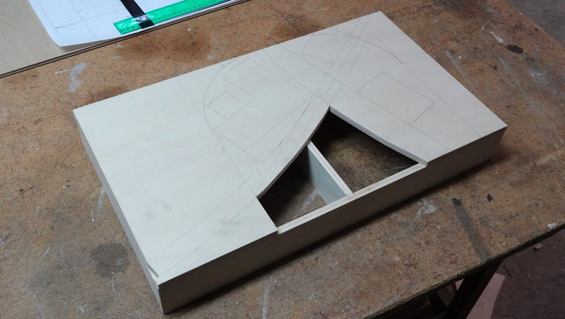

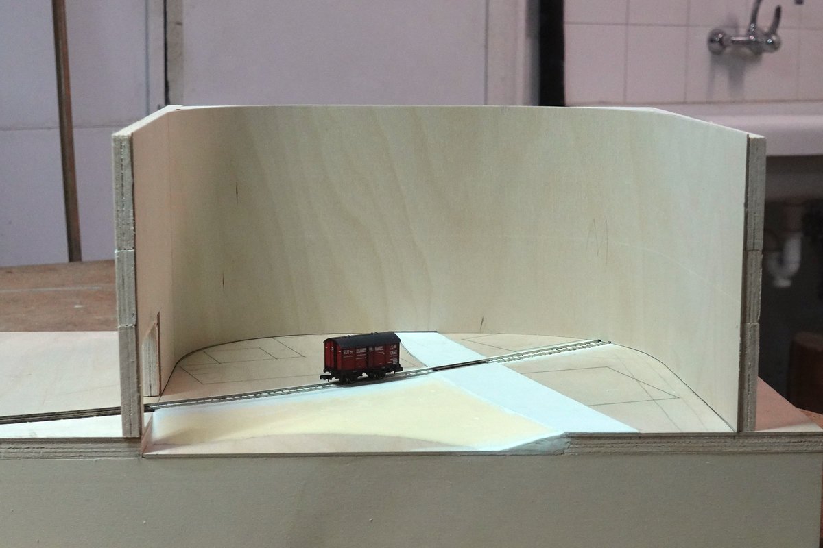

El modelo a escala es un pequeño diorama - funcional - tipo teatrillo, con fondo propio y frontal que lo cierra y define el punto de vista desde el que se apreciará, y tramo oculto en el que caben dos foudres y un pequeño tractor 303.
Por ahora no hay mucho que ver, pero os pongo unas fotillos para que veais como va el proyecto.

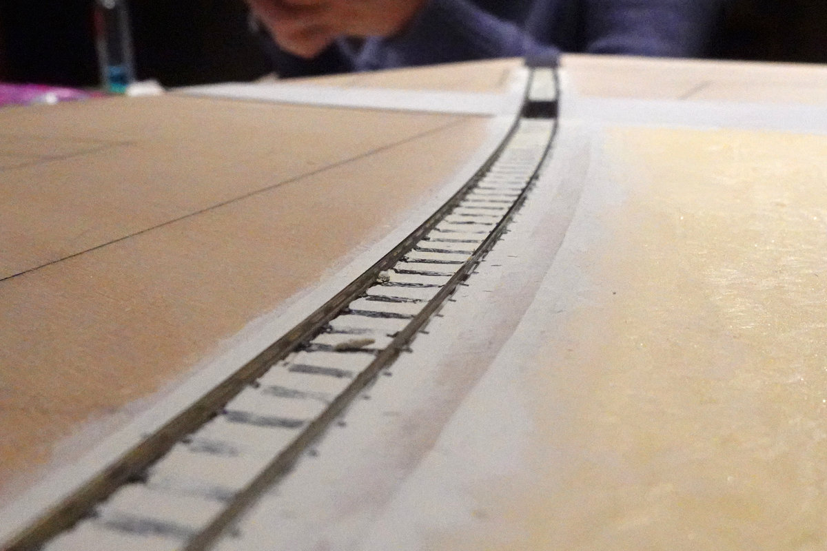

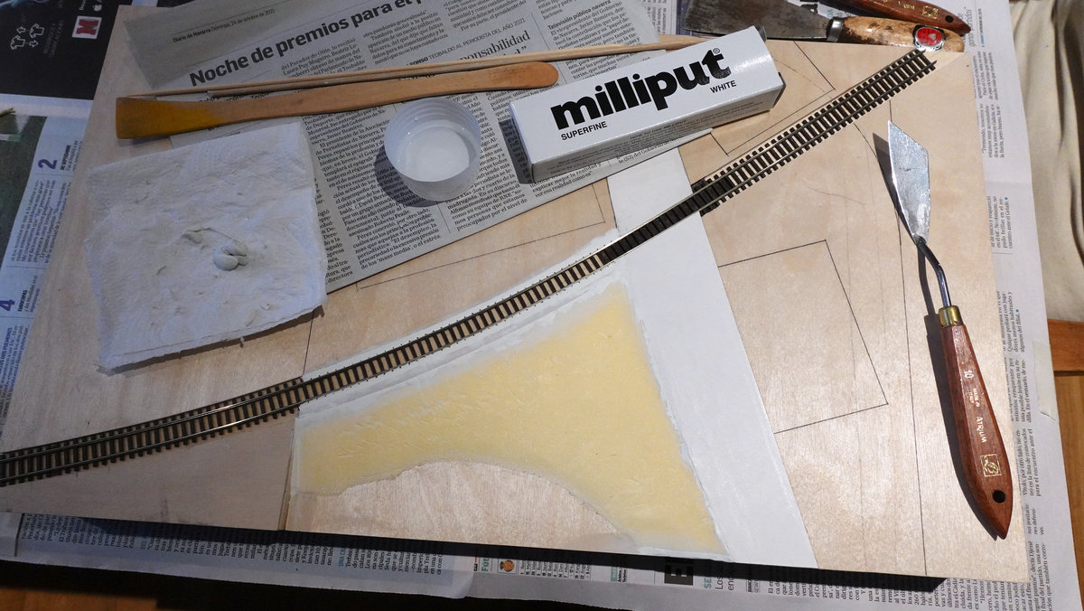

Soterrando las vias con masilla

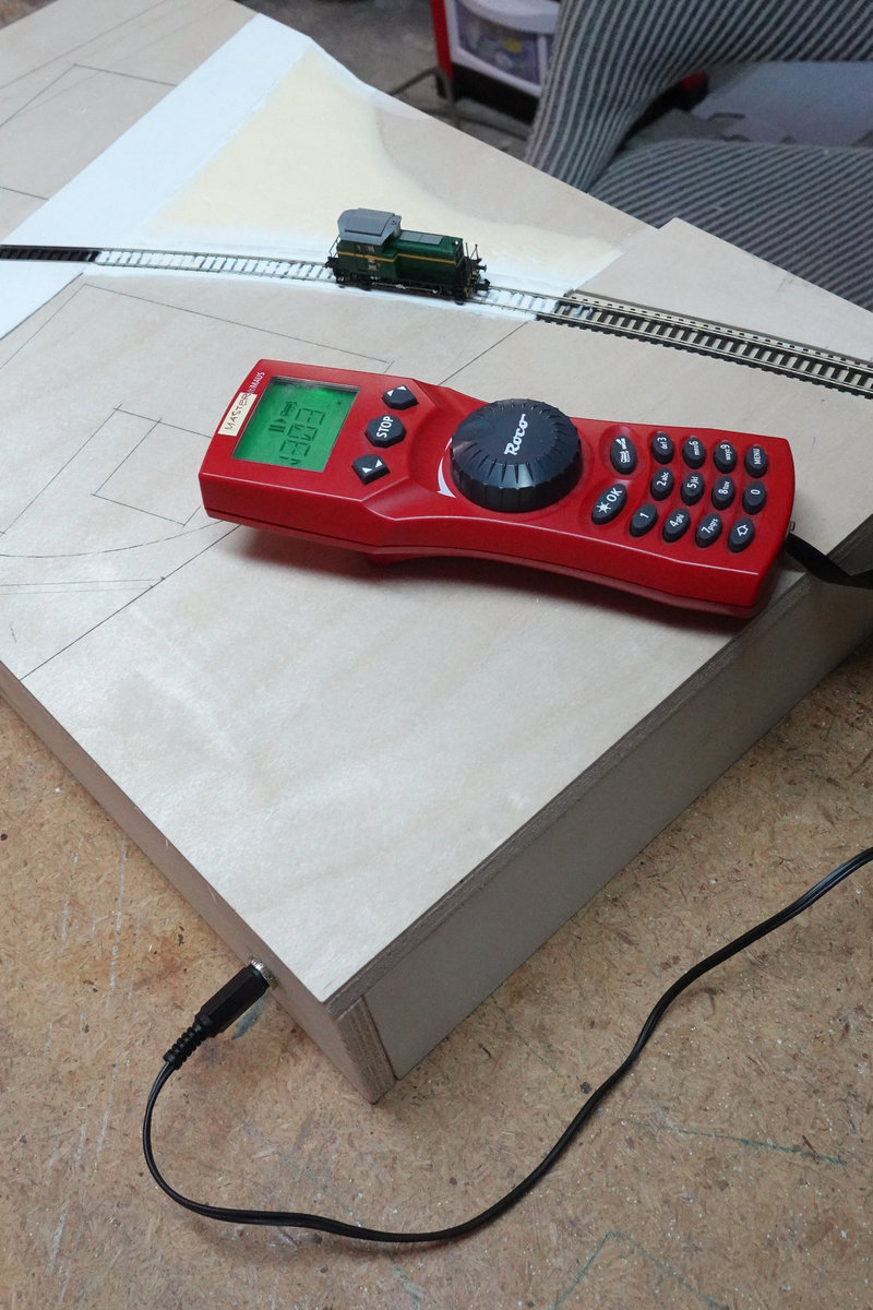

test eléctrico

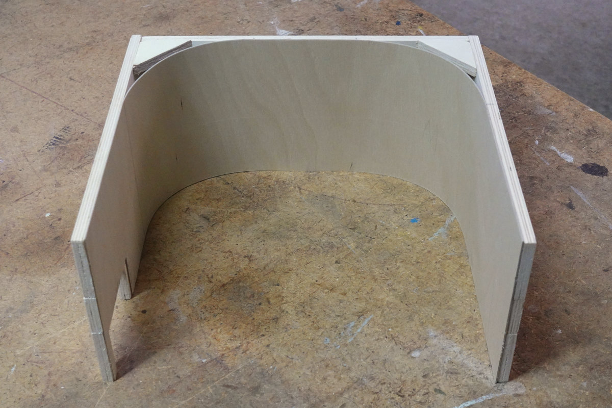

El fondo
Y todo el conjunto, por ahora

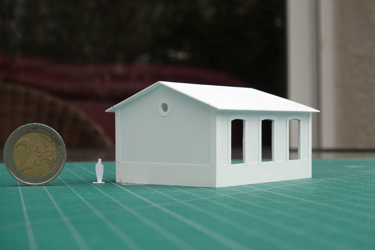

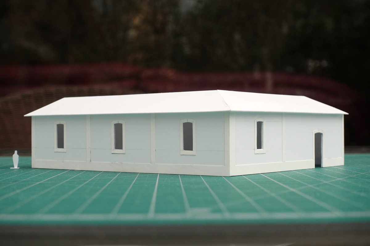

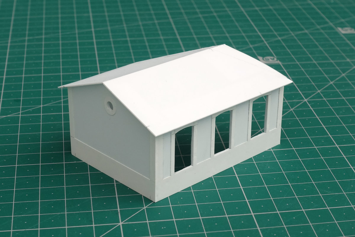

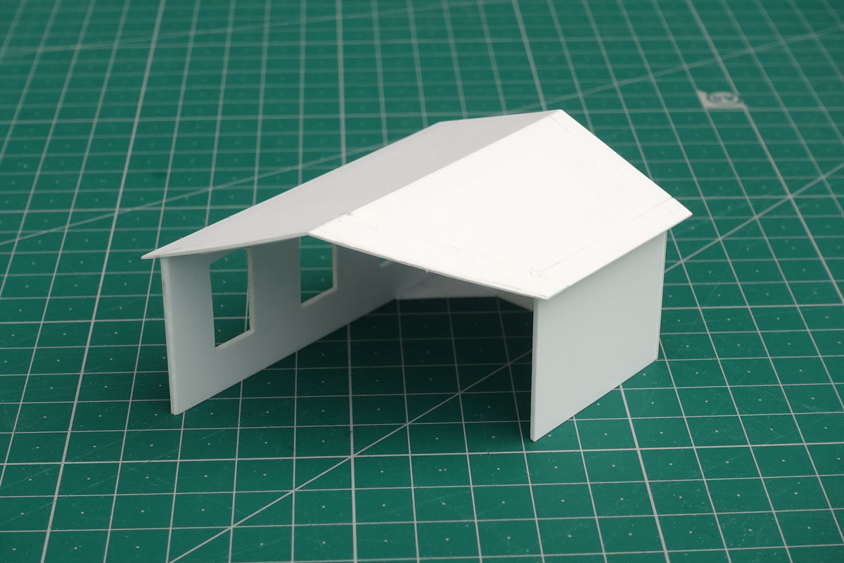

El almacén (wip). Fabricado íntegramente en plasticard de 1, 0.5 y 0.13mm.
Última edición por dorian333 el 02 Ene 2022 13:35, editado 1 vez en total

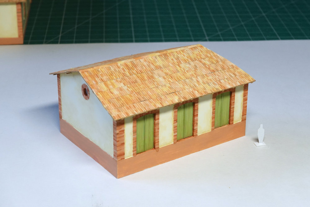

Mensajes: 280
Registrado: 06 Feb 2012 16:32

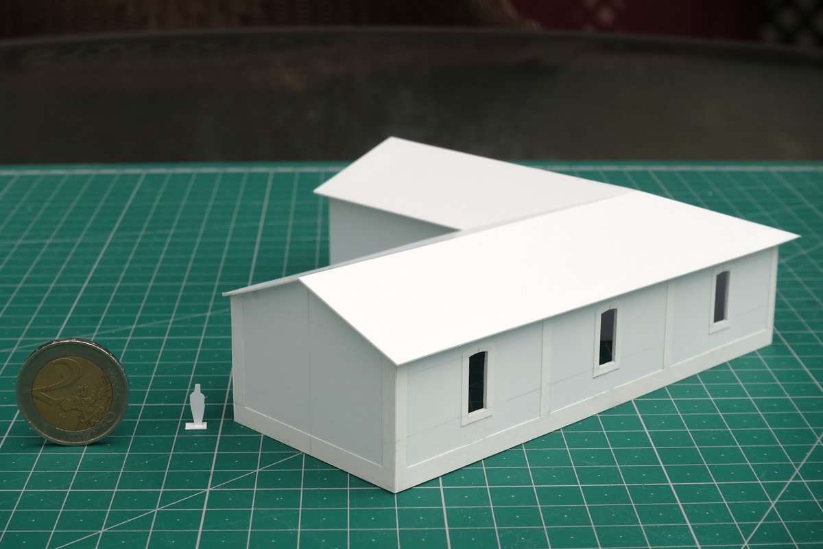

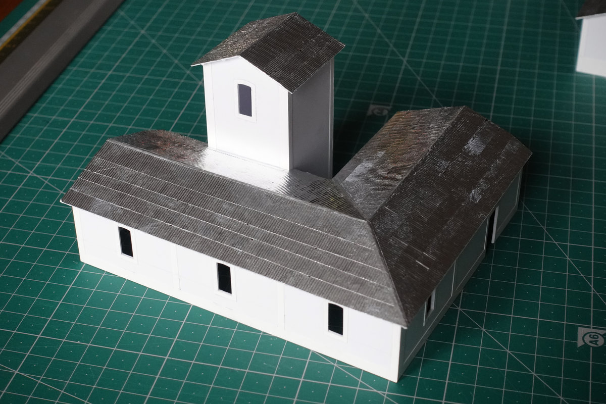

Y la destilería. Construido de la misma manera que el almacén, a base de plasticard de diferentes grosores.

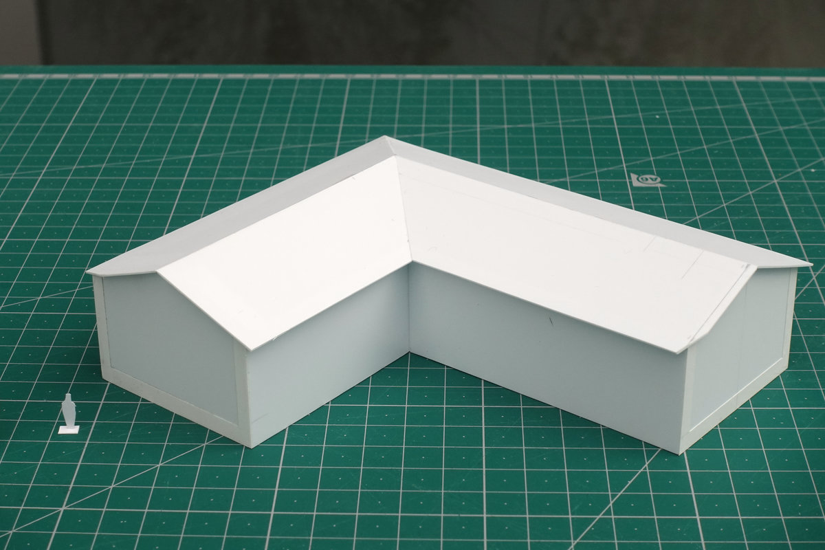

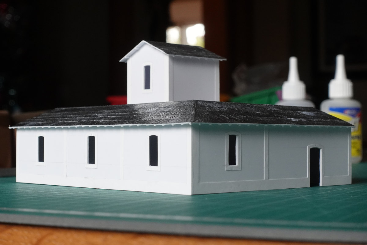

Mensajes: 280
Apreciados colegas,

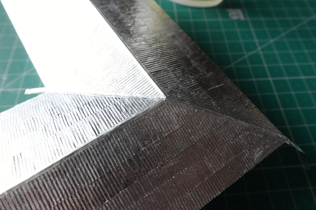

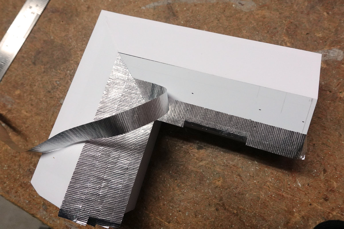

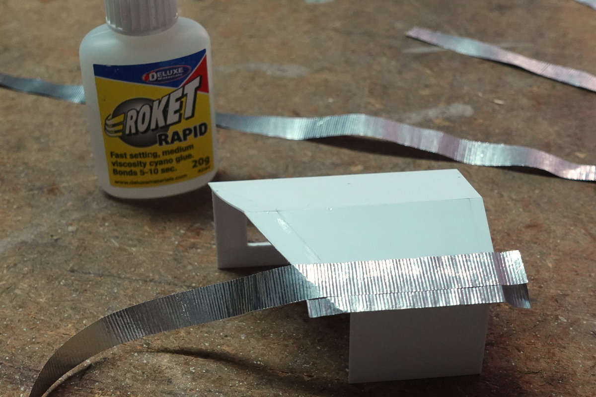

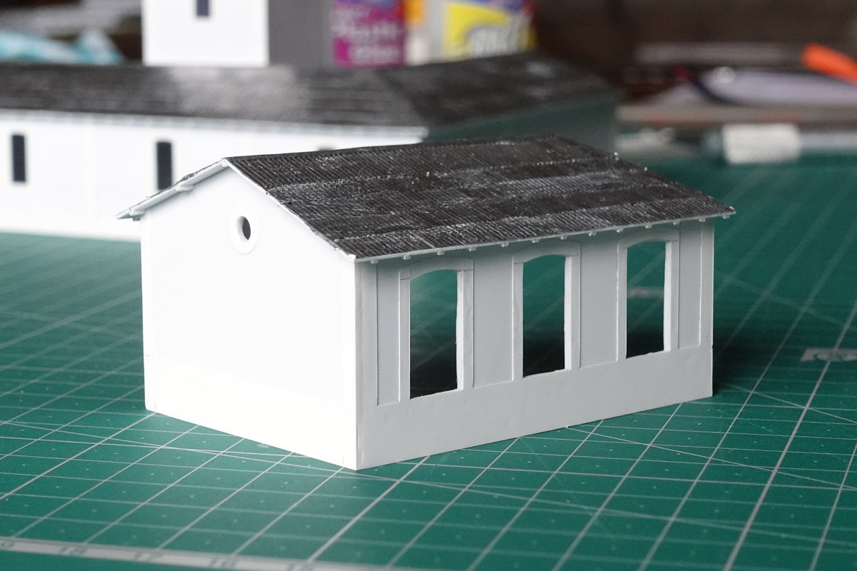

Tejados instalados en la destilería y el almacén.

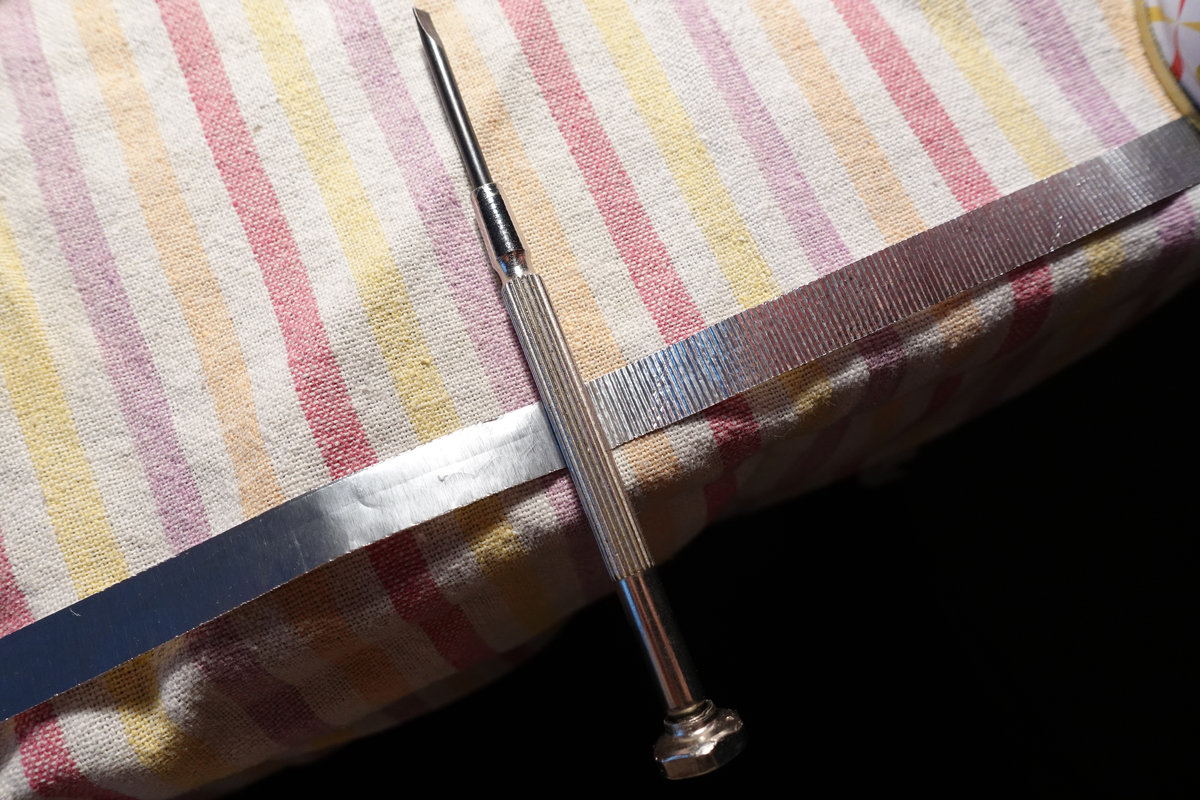

Hechos a base de tiras de papel de aluminio, añadiendo un ligero relieve con el mango de un destornillador, y pegadas con cianocrilato.
Mensajes: 280

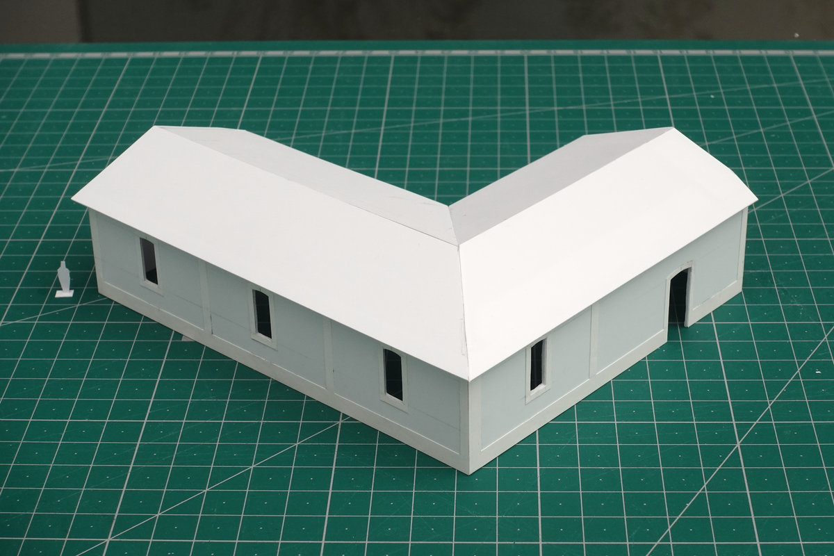

Y voila! edificios listos para una capita de imprimación.

Buenas, impresionante el resultado del tejado, una solución de lo más sencilla pero muy efectiva, de la construcción salta a la vista el resultado, sobran las palabras.

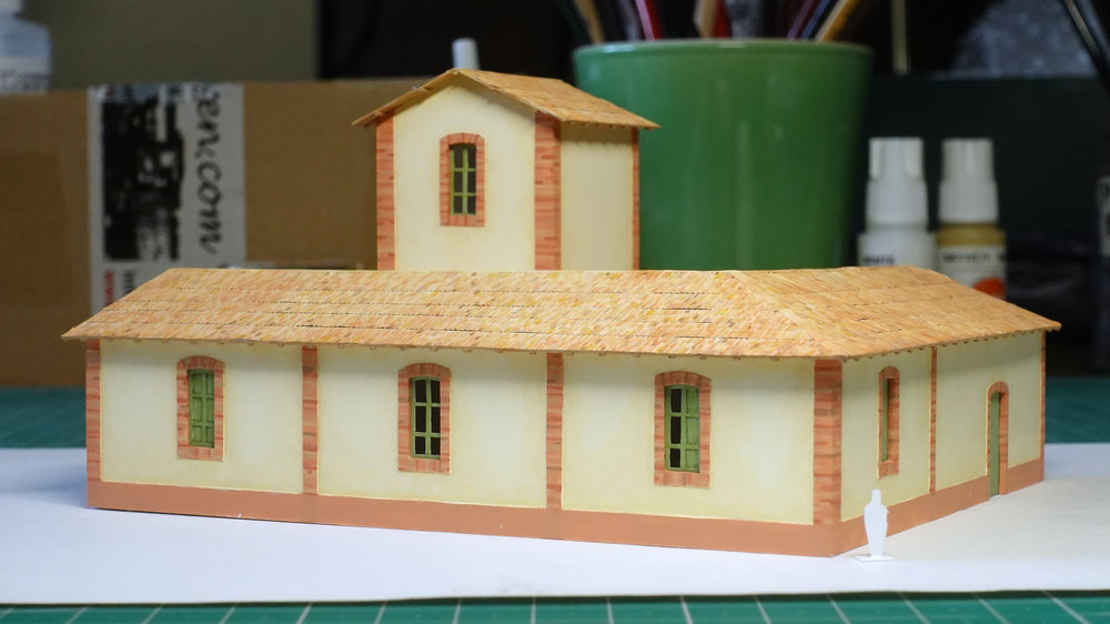

Mensajes: 280

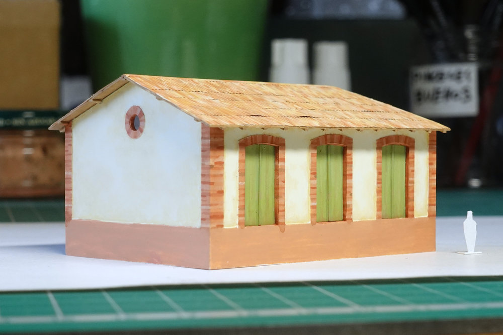

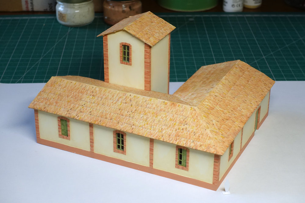

Gracias por vuestros comentarios, compañeros.

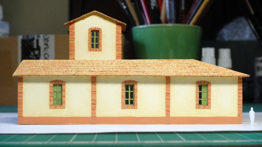

Ahora con las manos metidas en los botes de pintura.
Unas foticos de como va el proceso:

Me parece impresionante lo que haces, disfruto mucho con esa pulcritud. Gracias por compartirlo con nosotros.
Mensajes: 1164
Registrado: 06 May 2009 08:49
Gran detalle, el de los porticones de las ventanas ! ! !
Enhorabuena

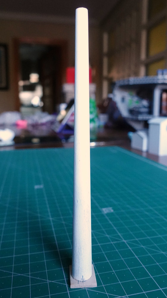

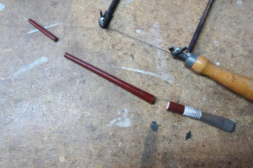

Pues mira, justo ahi va, en vez del depósito-portalapiceros una chimenea.
Esta aun en talleres, la estoy haciendo a base del mango de un pincel:
