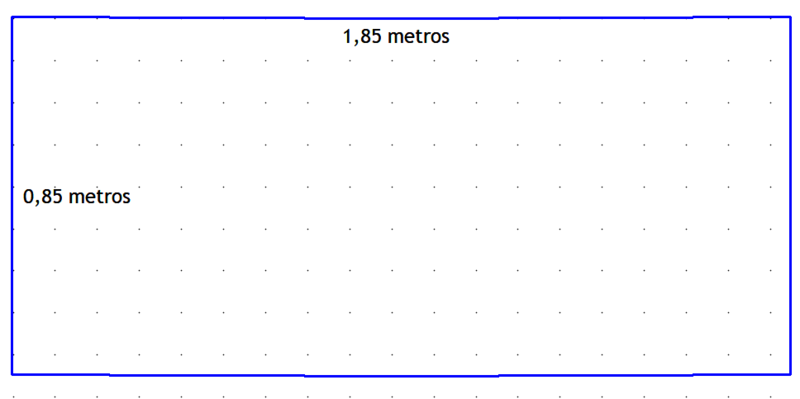

La instalación será un tablero situado sobre un somier que nunca uso. Las dimensiones aprovechables son de un rectángulo de 185 cm por 85 cm. Para facilitar la posibilidad de sacar el tablero con facilidad, creo que lo ideal sería un tablero de dos piezas, de 90,25 cm de largo quizá. Seguramente los más curtidos estarán viendo venir que mis pretensiones en ese espacio, a H0, época IV van a tenerlo complicado. Pero bueno, será parte de la diversión. Pasar a época II o escala N no es una opción, la clave es aprovechar lo que ya tengo y reducir gastos.
Adjunto una imagen de la dimensiones del tablero y una comparativa con mi kit de iniciación analógico, de Mehano.

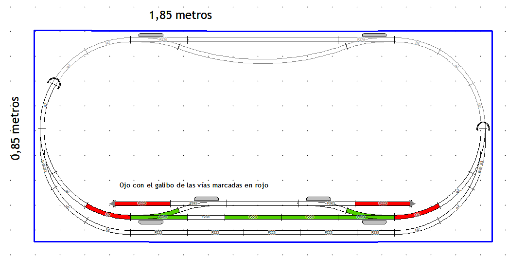

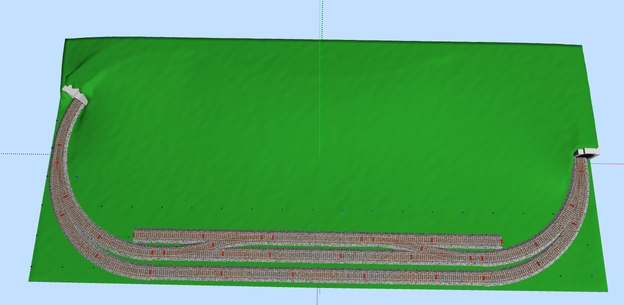

He realizado un boceto inicial en Scarm de lo que pretendía hacer. Y, para que entre, he tenido que poner todas las curvas de Roco Line 83 en Radio 2. Sé que sería mejor combinar Radio 2 con Radio 3, pero tal como lo he hecho, no cabía. Además, al sacar el modelo 3D, he visto que algunas vías podrían tener problemas de galibo.
Quería consultaros, en primer lugar, vuestra experiencia con material de IV con las curvas de radio 2. A ver qué tal. Por otro lado, seguiré trabajando en pulir el trazado. Quizá en lugar de un óvalo haga una 'C achatada', con dos estaciones término (una oculta, de dos vías). No lo sé, iré viendo. Espero vuestro feedback. Os dejo algo apresurado, que empieza un programa en la TV que no me quiero perder. Añado imágenes del boceto, y os mando un saludo

Un radio 2 para su uso en una vía "principal" o de uso común es demasiado pequeño, tendrás problemas de descarrilamientos con la mayoría de trenes, especialmente si tienes pensado adquirir en un futuro algún tren tipo automotor. Incluso tendrás problemas con algunas locomotoras, por ejemplo, una 354 tiende a descarrilar al pasar por ese radio cuando se encuentra remolcando un talgo. Sinceramente, no te recomiendo hacer una maqueta de época IV y V usando radio 2, como mínimo tienes que usar radio 3 para evitar problemas.
Si de verdad estás muy interesado, creo que tendrás que buscar alguna forma de hacer más espacio, quizás puedes tratar de hacer una maqueta por módulos que puedas montar y desmontar, pudiendo conseguir un poco más de espacio, tanto de ancho como de largo. Piensa que un tren de tres coches + locomotora ya mide más de un metro, cuando diseñas tu circuito tienes que pensar muy bien dónde vas a estacionar los trenes y si tendrás espacio suficiente para que quepa aquello que tienes en mente.

1º Yo uso para los ángulos de 90º el R2 (con R1 intercalado, pue ese es el de los desvíos curvos Märklin) y no he tenido absolutamente ningún problema, ni siquiera con el automotor Electrotren ABJ que mide 30 cm entre topes.

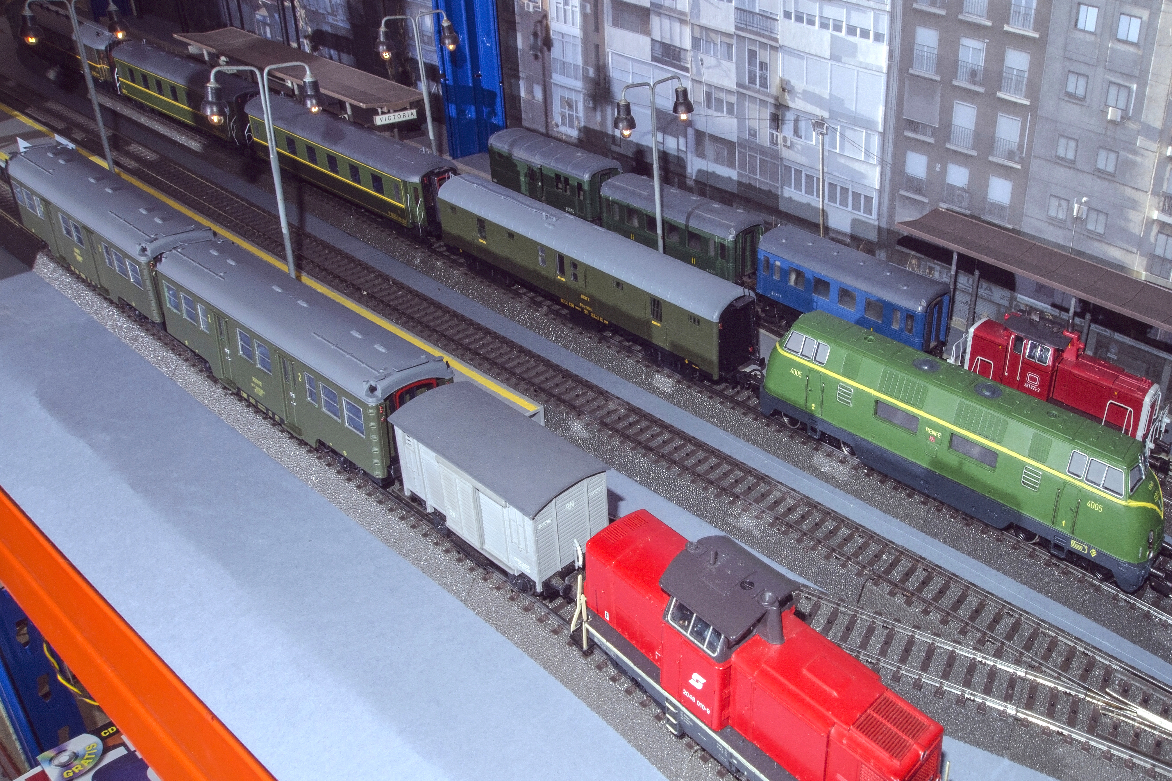

2º En tu estación principal dispones de dos vías con 113 cm en recta. Te permite el cruce con 5 coches de 4 ejes de unos 23 cm, p. ej. un furgón y 4 verderones o 5000, con la máquina en curva. Mis vías tienen una longitud de 70 cm. salvo que ocupe desvíos en que superan el metro (adjunto una imagen de mis composiciones de viajeros).
3º Cierto que en la vía interior de la estación y en el cruce superior el límite sería 3 coches, pero cabe el retroceso, la división de la composición mejor incluso si se amplía con curva la vía muerta. Por ejemplo con 3 coches más furgón se puede cambiar el sentido y cambiar de extremo el furgón, con auxilio del tractor o relevando la locomotora por otra estacionada.
4º Los automotores pueden dar buen juego, así como coches de dos ejes, para pasajeros ("yenkas", 19 cm) o furgón.

veo unos jyesas al fondo ???
SALUDOS
Mensajes: 160
Registrado: 21 Dic 2019 19:10
¡Buena vista! Y no he fotografiado otras reliquias que tengo funcionales de Payá, como la Pacific con cinco coches, el ferrobús de tres coches y un montón de vagones diversos. Mi intención era construir un circuito para disfrutar de lo que tenía, sin miedo a herejías como integrar la antigua estación 0 de Payá, la venerable V200 de Primex (3009) que se ve meramente repintada y las otras dos diesel de reciente y económica adquisición, todo analógico. Por eso animo al iniciador del hilo, cada uno se divierte como quiere y puede, sobre todo si se tienen algunas habilidades mecánicas o eléctricas y pocas artísticas.
