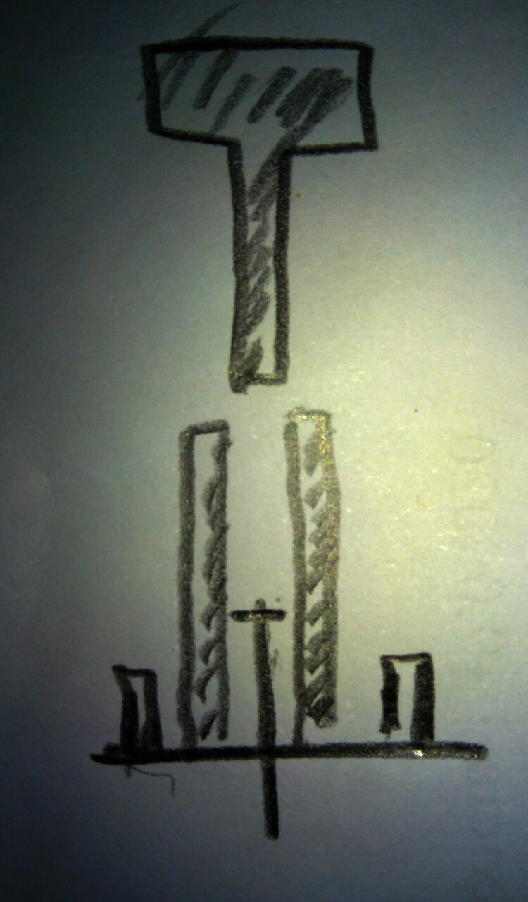

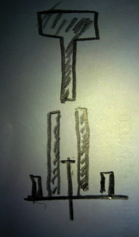

Ya que estás en ello, ¿Como la vas a fijar? La N la fijo con unos tornillos de 0,8mm. Antes lo hacía con "sus" clavos, con un útil que me tuve que fabricar. Pero la Z no sé cual es el estandard. Me parece que hay unas piezas para ello, pero no estoy seguro. En teoría hay clavos como en N, pero los tramos no tienen los agujeros para los clavos como las N

Para los clavos de N me construí un útil como en 1971. Un cilindro del diametro interior de la cabeza del clavo para sujetarlo y exterior que cabe entre los railes N. Y por dentro le meto una barra metálica que tiene el diametro del interior del grande, tiene una cabeza grande que es la que golpeo con el martillo.
Así el clavo entra vertical porque está sujeto verticalmente por el cilindro exterior, y se evita totalmente golpear el carril

Vaya, pensé que lo había inventado :) me lo hizo un tornero, mas o menos protestando. Se supone que yo era su jefe y el taller no era para jugar. Lo guardo como si fuese de oro
