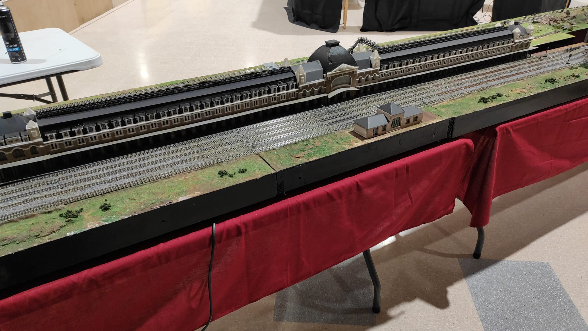

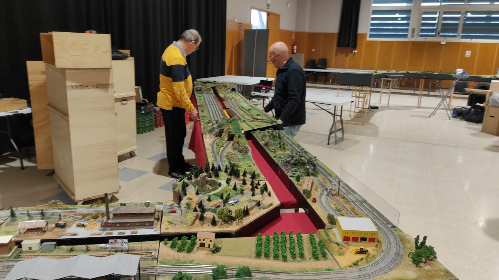

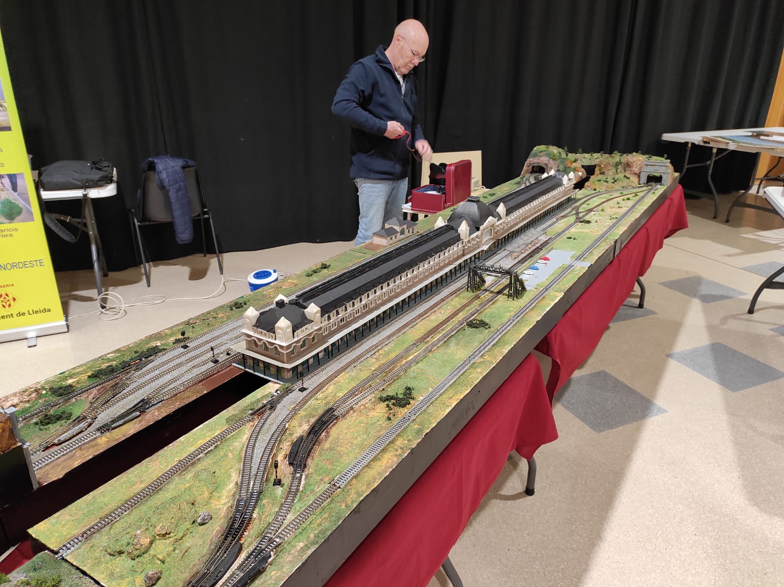

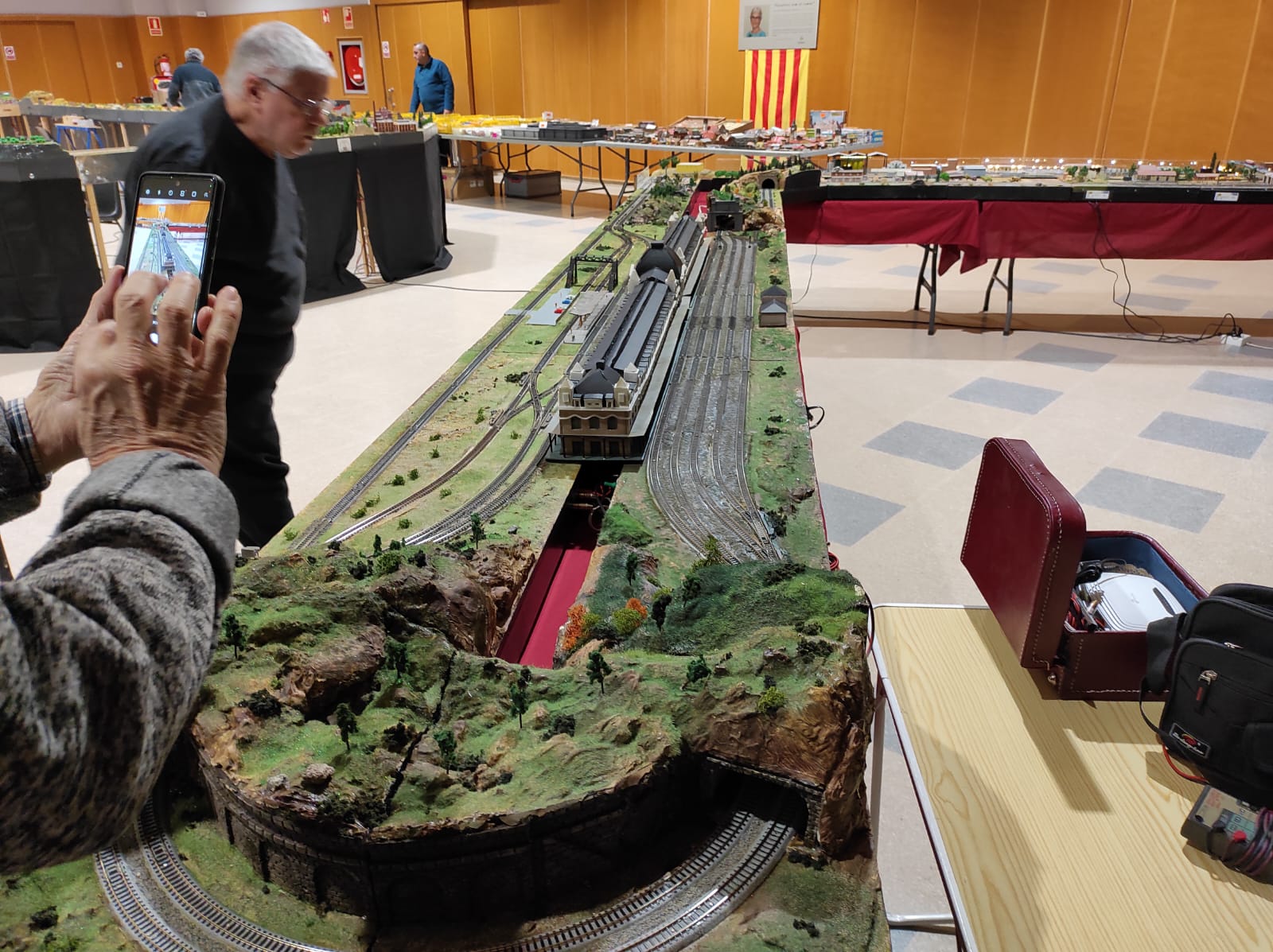

Pongo unas fotos del encuentro en Santa Eulalia de Ronçana
