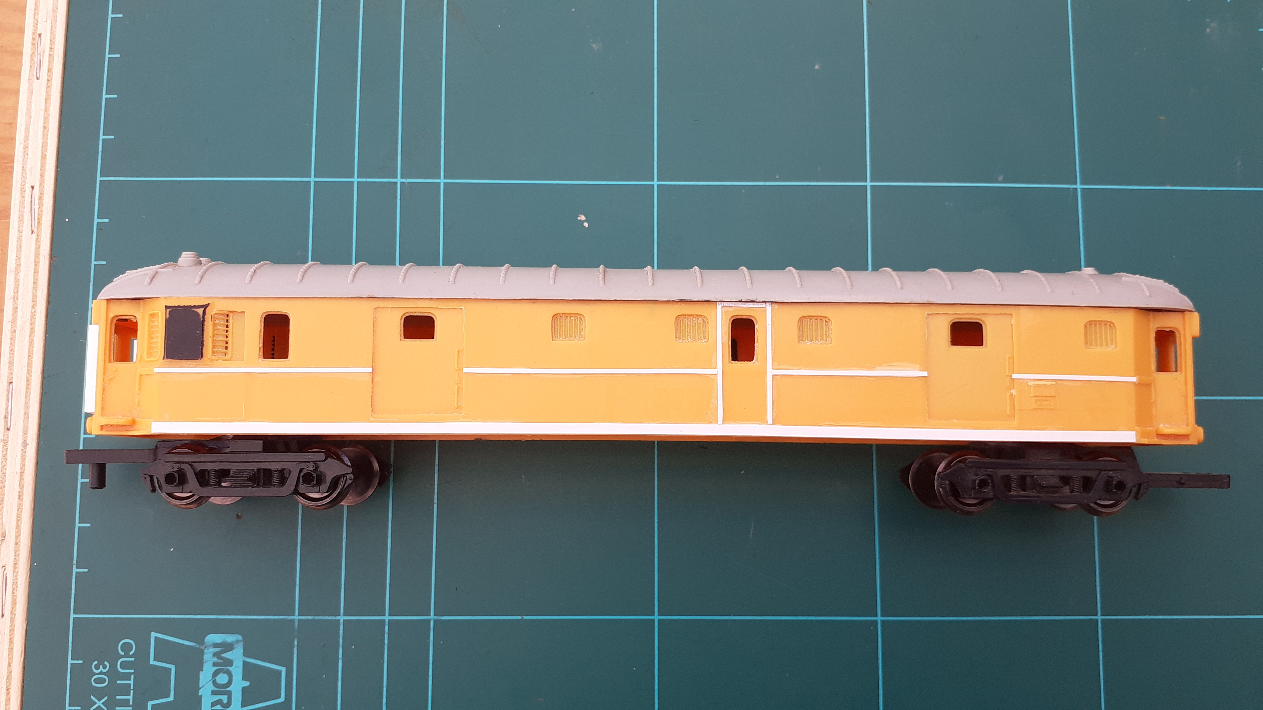

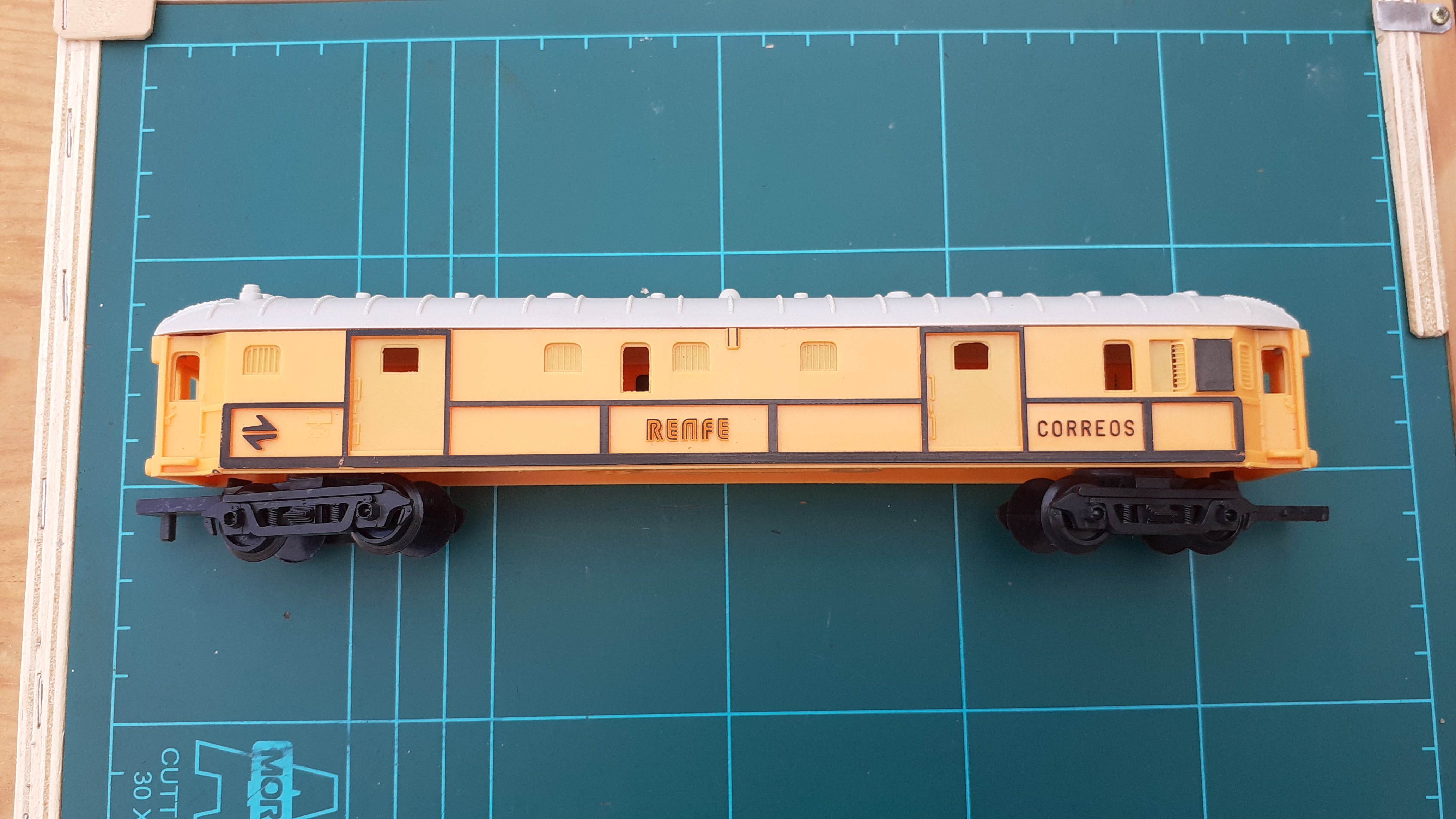

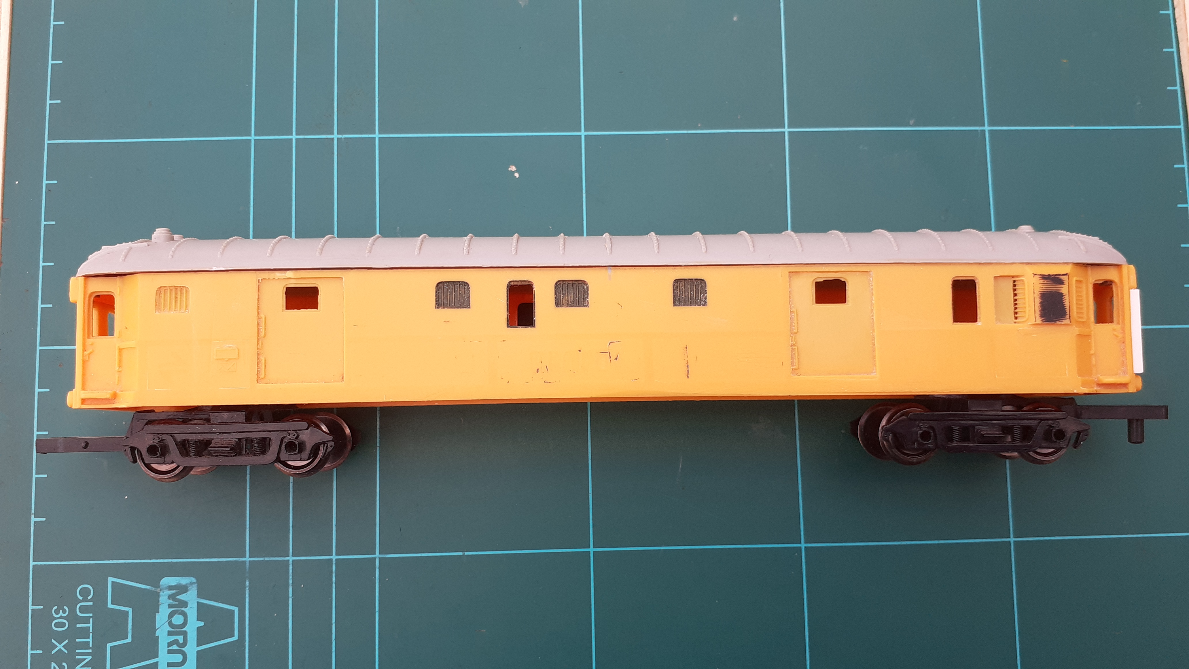

Viendo que el pullman de Jyesa me quedo decente; me he decidido ha dar una nueva vida a un par de furgones.

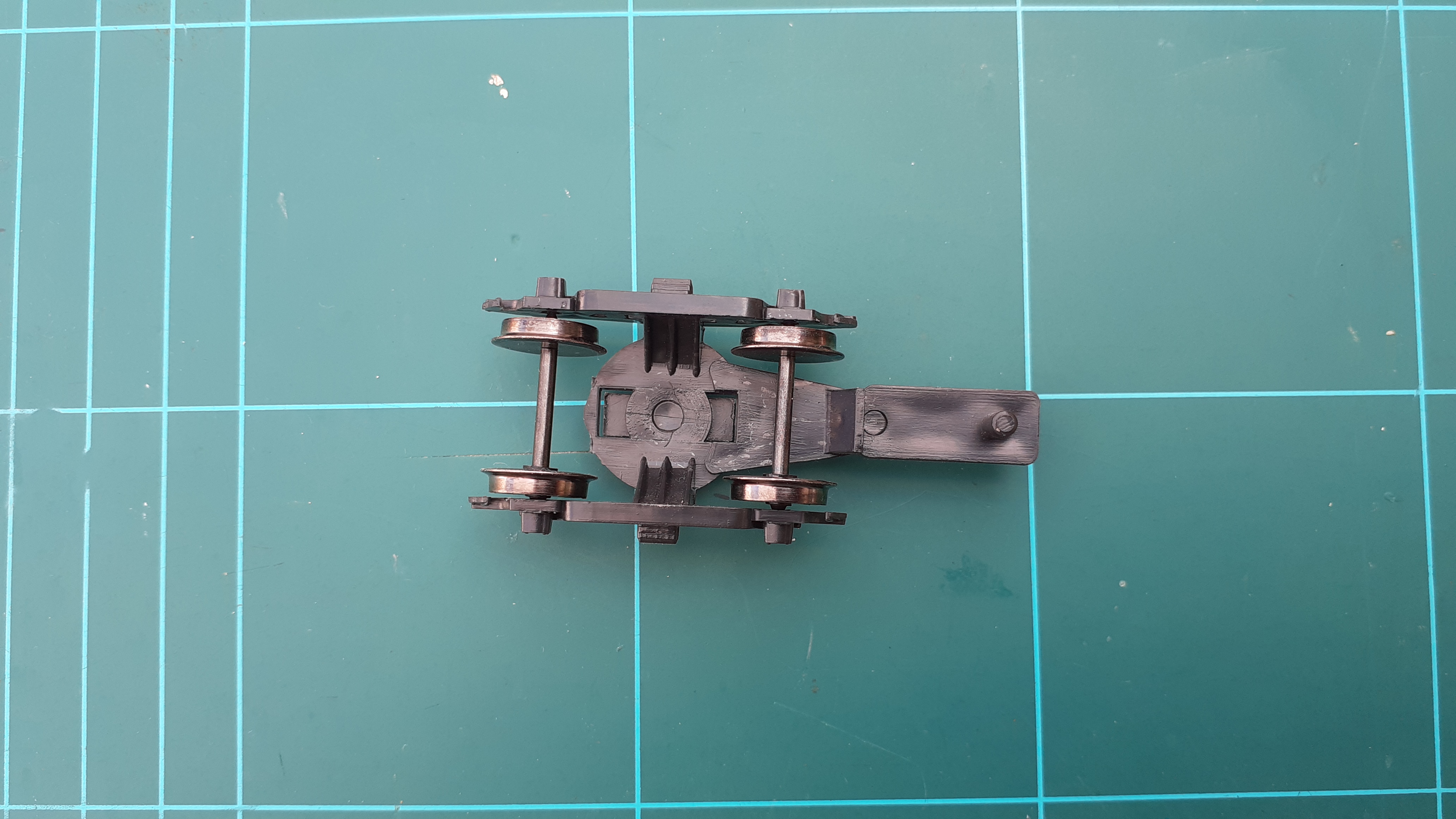

He empezado por lijar los laterales y volver ha hacer los paneles laterales y cambiar los ejes.
Seguire informando de la transformacion.

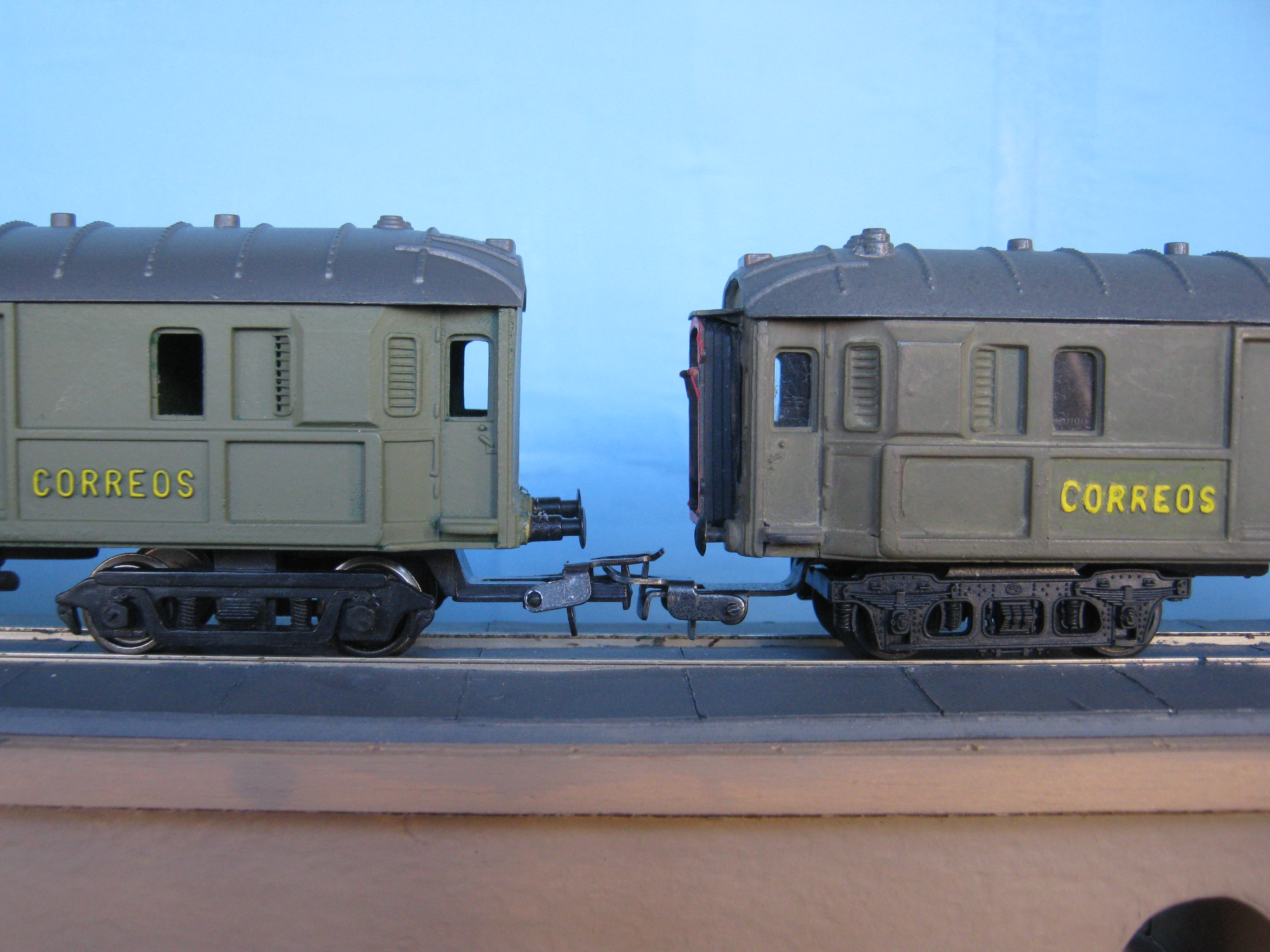

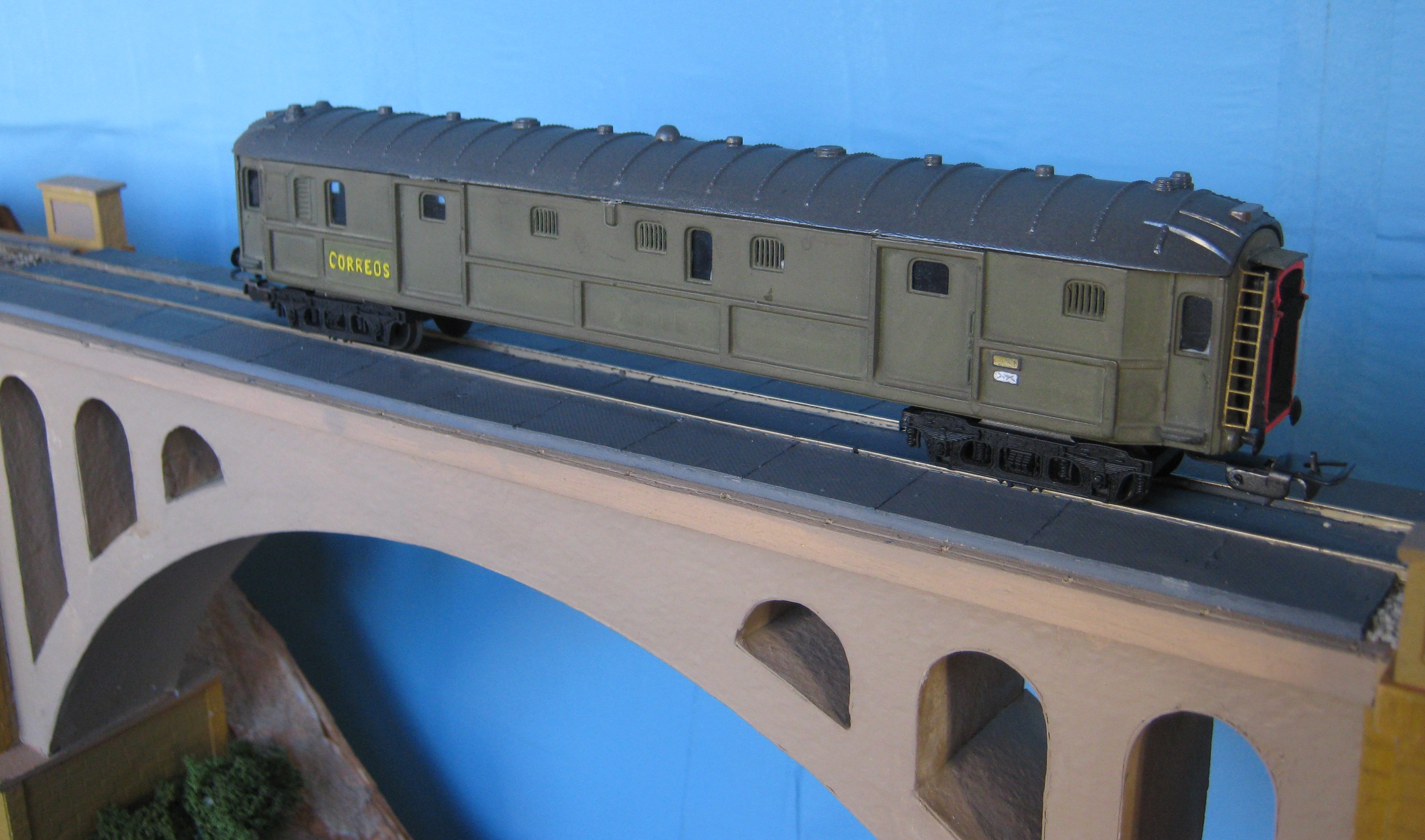

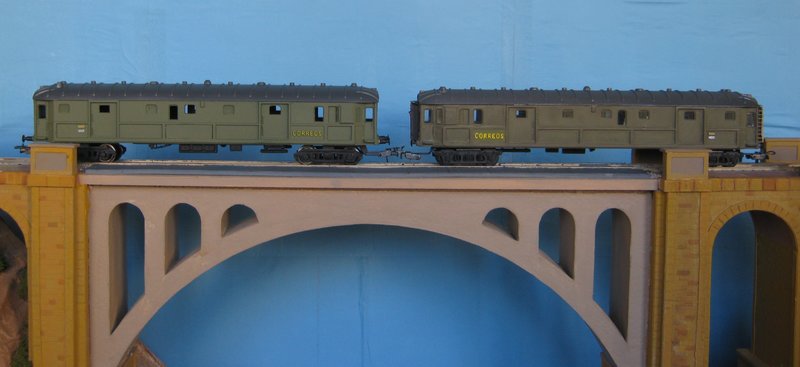

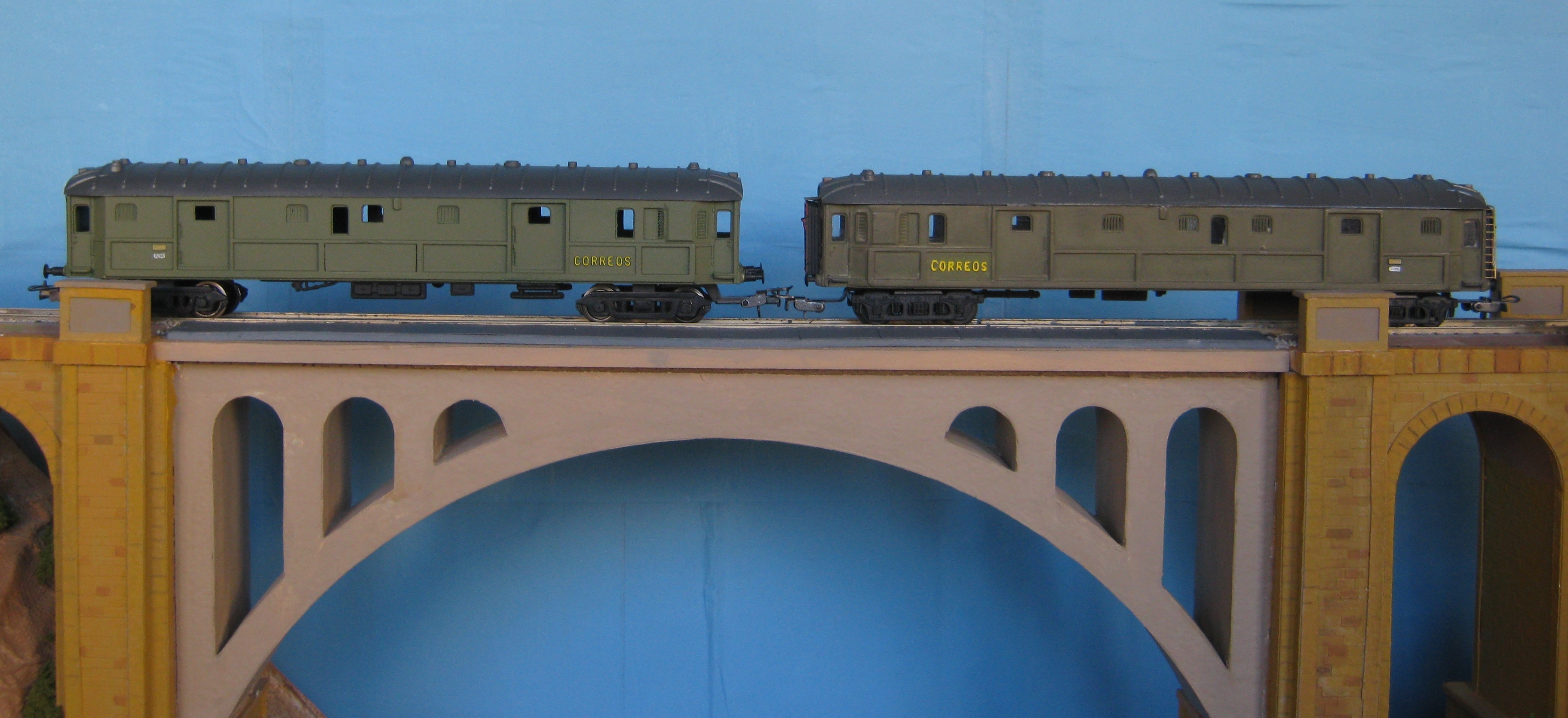

el de la izq. es de la ultima epoca "plasticorra" aprovechando los bogies pennsilvania y cegando el agujero donde irian las cajas de grasa con varilla de evergreen..los casquillos de latón que suministraba Mabar bailan ..el de la derecha es mas antiguo..mas Pocher (modelo originario y copiado por Jyesa ) no pudiendo aprovechar los bogies originales por la peste del zinc, lo equipé con bogies Prusia de E.T. ( los antiguos )
el ultimo ( plasticorro ) marron con las inscripciones lijadas, recubierto con plancha estriada y topes cuadrados artesanales..bogies Prusia de los antiguos Costa de E.T. ( tambien )
SALUDOS
