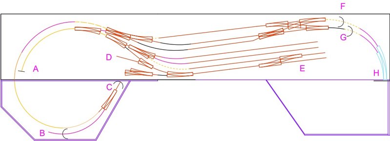

Si no recuerdo mal me respondieron amablemente Vicente Ferrer y otros colaboradores del foro a esta pregunta, pero tras buscar en los mensajes antiguos no he sido capaz de localizarlo. Por eso vuelvo a plantear esta duda, y ante todo mis disculpas por repetirme. Adjunto un PDF del plano de Autocad de mi maqueta, que ya tengo a medio terminar, donde he eliminado la estación oculta, el bucle de retorno, y además he añadido unas letras para identificar las zonas de las que hablo...
- La maqueta intenta representar una hipotética linea entre Monzón y Francia, siendo ésta la estación ficticia de Aínsa. Se supone además que parte un ramal hacia unas minas, para así poder darle más vidilla a las circulaciones.
- Se supone año 1965 aprox. (soy de época III), y la existencia de un depósito y placa donde pone D es para justificar las dobles tracciones hacia Francia, con una rampa ficticia del 3%, así como para el ramal minero.
- Zona A: via de maniobras. Zona hacia Zaragoza.
- Zona B: ahí se oculta mediante un túnel la via procedente de la estación oculta.
- Zona C: ahí se une la via procedente de la estación oculta (de B) y de la estación de Ainsa (A). La vía resultante se esconde en un túnel, donde pone C.
- Zona D: deposito de locomotoras.
- Zona E: zona de mercancías.
- Zona F: túnel de la linea que conduciría hacia Francia.
- Zona G: túnel de la linea que conduciría hacia el ramal minero.
- Zona H: en realidad, las hipotéticas dos lineas F y G vuelven a unirse (no se ve) mediante un desvio curvo en una via que conduce a la estación oculta.
Mis pregunta es... ¿qué señalización tipo ex-Norte o Renfe debería colocar como mínimo? Se supone que sería una linea de poco uso en la realidad, tipo Canfranc, y en ese tipo de líneas sólo vi las tipicas señalizaciones mecánicas de Avanzada -las redondas- y de Parada Obligatoria -tipo semáforo, o quizás cuadrada exNorte-. De ser así, supongo que sólo serían visibles las que colocara entre la entrada de estación A y la unión C.
Además, ¿en donde C habría que colocar una señal de dirección de esas mecánicas, con dos brazos azules?
Tampoco veo claro que donde F y G debiese colocar algo para la "salida".
Y como indicaba antes, mil gracias por la ayuda!

El compañero Fantito te ha aportado la parte relativa a los reglamentos de señales tanto de Norte como de Renfe.
Mi aportación se basa en la suma de lo real con el mundo de la maqueta de tal forma que creo que se complementa.
Algunos aspectos a tener en cuenta:
Nunca podrás poner todas las señales que protegen una estación real en nuestras maquetas.
Las distancias son tan grandes que hay que comprimirlas, e incluso no llegar a poner las avanzadas.
Todo ello so pena de tener un batiburrillo de señales.
Si las vas a poner mecánicas piensa que tendrás que confeccionarlas dado que no todas existen.
No por más señales será más completa y real tu estación o instalación.
Las señales eran aparatos caros, y las compañías las usaban con cuenta gotas.
A la vista de tu instalación, en la parte derecha no pondría ninguna..
La vía que sale del puente giratorio y da acceso a una vía de servicio debería estar protegida por una señal
de parada absoluta en régimen de maniobras. Señal de pantalla Azul.
El acceso a la estación en la zona (A línea amarilla-roja y amarilla) lo puedes proteger con una señal cuadrada como de entrada.
Creo que no hay espacio para la avanzada. Señal con el damero Rojo/blanco.
La salida de la estación la puedes proteger con una Señal de Salida puesta en el primer cambio.
También podrías dotar de indicadores de posición de agujas a las vías más importantes.
Te dejo mi ultimo escrito sobre este tema basado en la realidad y mi experiencia personal por si te es de ayuda.
https://www.vferrer.net/la-senalizacion-de-la-maqueta/
Saludos cordiales
Vicent Ferrer

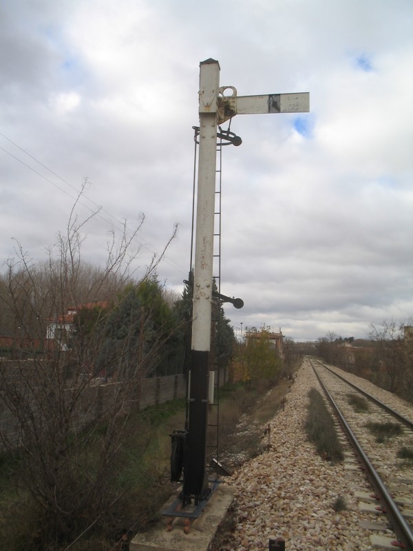

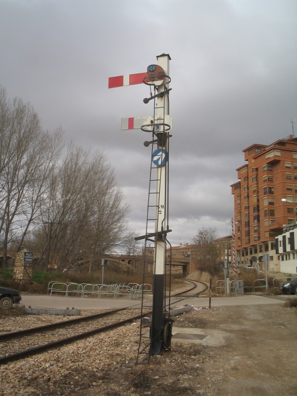

1) Por un lado veo que hay señales AVANZADAS (de disco por ejemplo) y luego las de ENTRADA a la estación (cuadradas o semafóricas, de brazo). Algunas incluyen otro brazo más corto debajo que se para el REBASE si no me equivoco... ¿porqué en unas sí y otra no? Entiendo que las fotos de debajo, de Teruel, son las de entrada a la estación.
señal entrada lado zara 2b-Alcofan.jpg (115 KiB) Visto 496 veces
señal entrada lado zara teruel b-Alcofan.jpg (89.6 KiB) Visto 496 veces

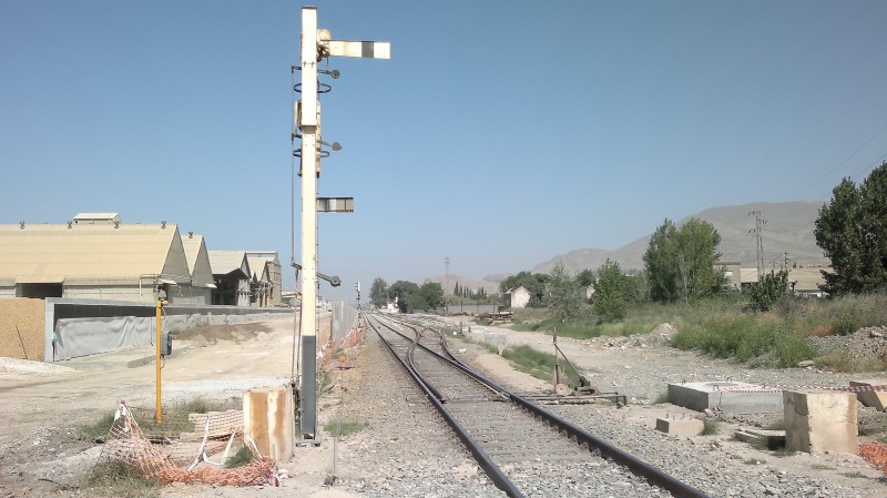

2) Luego hay señales de SALIDA, pero veo que esas llevan además de la pala o brazo, pero incluyen otro brazo más corto debajo que se para el REBASE si no me equivoco... ¿es siempre así? Además, parece que afecta a todas las vías de la estación, supongo que en tren que está esperando y previa orden de salida, atenderá a la señal cuando se abra. He visto en muchas maquetas alemanas que cada via prácticamente tenía su señal de salida independiente, por lo que estaba a tope todo de señales.

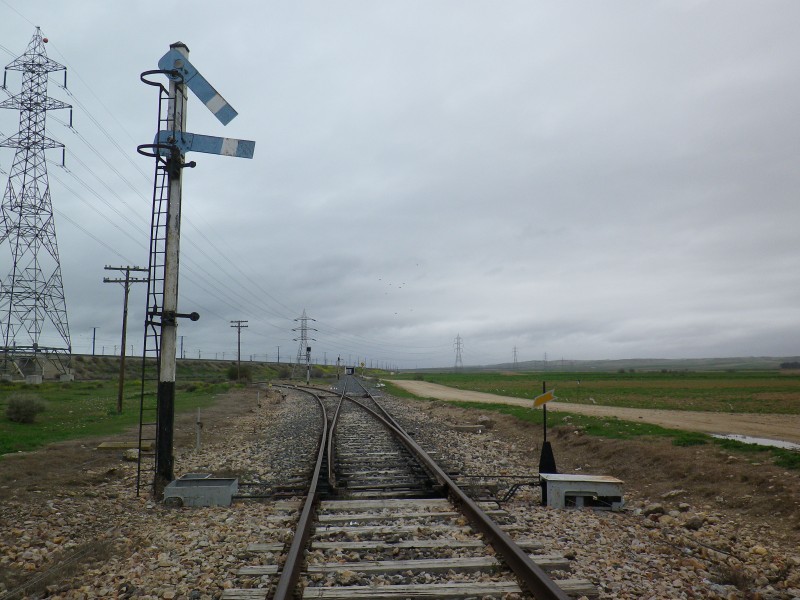

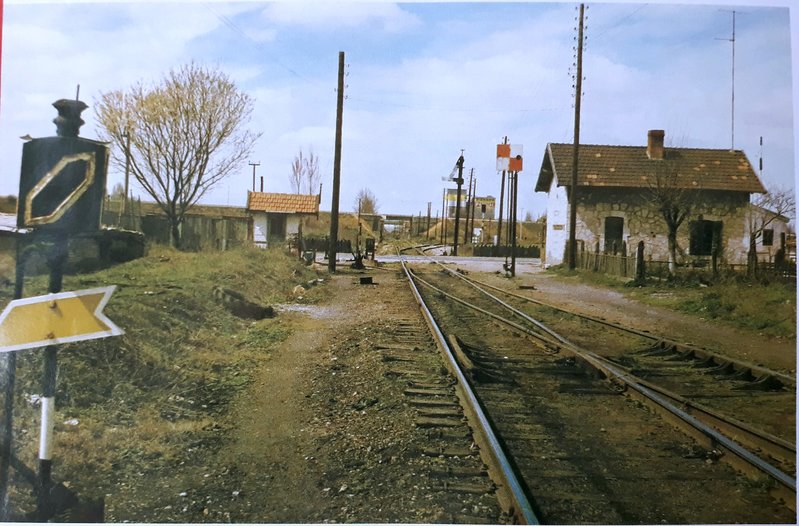

3) Lo de dirección lo veo más claro, gracias a estas fotos. Entiendo entonces que en la zona "C" de mi maqueta debo recrear este caso. Entiendo también que el caso de la foto de Aranda de Duero, de Juan, incluye una señal de direccion y antes una cuadrada pero que no tiene que ver, que es una de "salida" sin más.
cruce Valenciana__Balboa.jpg (96.59 KiB) Visto 496 veces

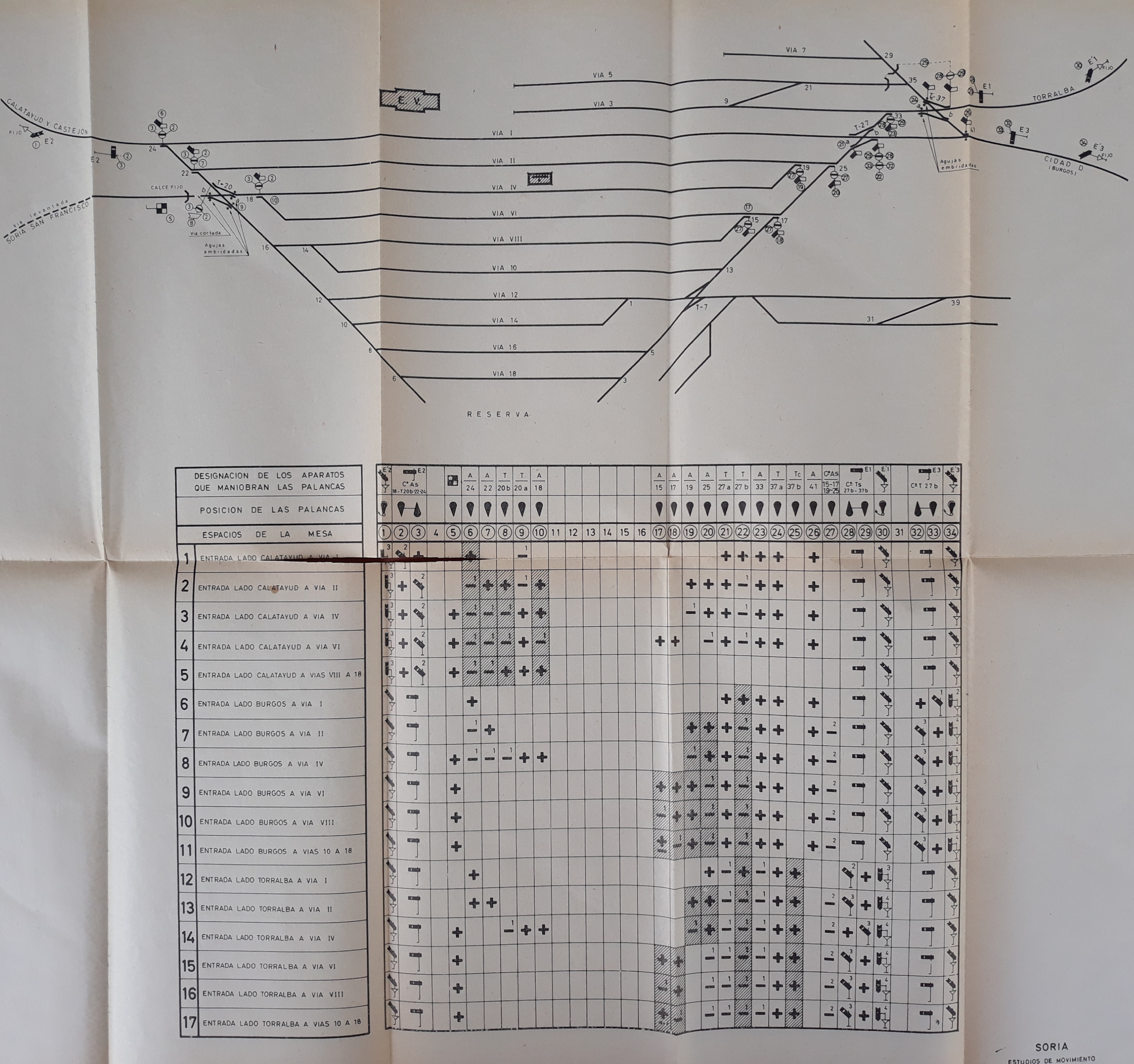

4) En este plano de Soria, veo señales de entrada desde las 4 lineas... pero no veo semáforos sin embargo para salidas... ¿quizás por el poco tráfico, por la compañía? ¿No debería de haber señales de brazo para indicar la dirección que tomará el tren, "en plan Atocha"? Si veo esosí, muchos indicadores de agujas tan tipicos del Santander Mediterrráneo...
