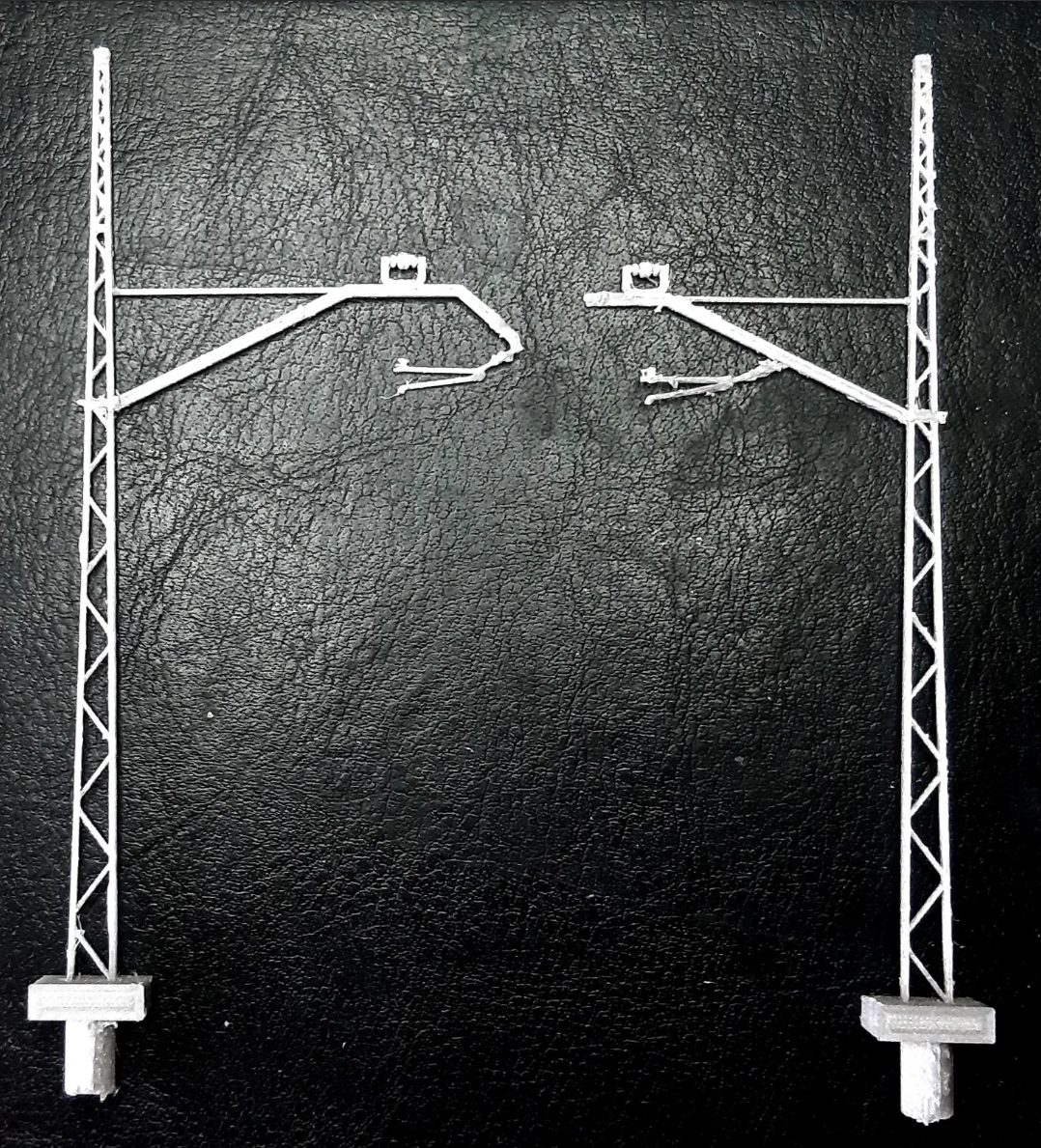

Nota 22 Feb 2023 11:35
Mensajes: 918
Registrado: 24 Ago 2009 08:36
Si te decides por catenaria CF160 te recomiendo los postes que hacen N-Train tienen un acabado muy bueno.
Mas info:
https://shop.model-fab.com/es/40-renfe

Nota 22 Feb 2023 16:49
Mensajes: 918
Buenas tardes.
Me he estado documentando un poco, y el origen de la CR-160 (actualmente de denomina CA-160) es de mediados de los años 80. (1986)
Me temo que se te va de época.
Tendrías que irte a catenaria tipo Norte o similar, y que yo sepa, no existe comercialmente

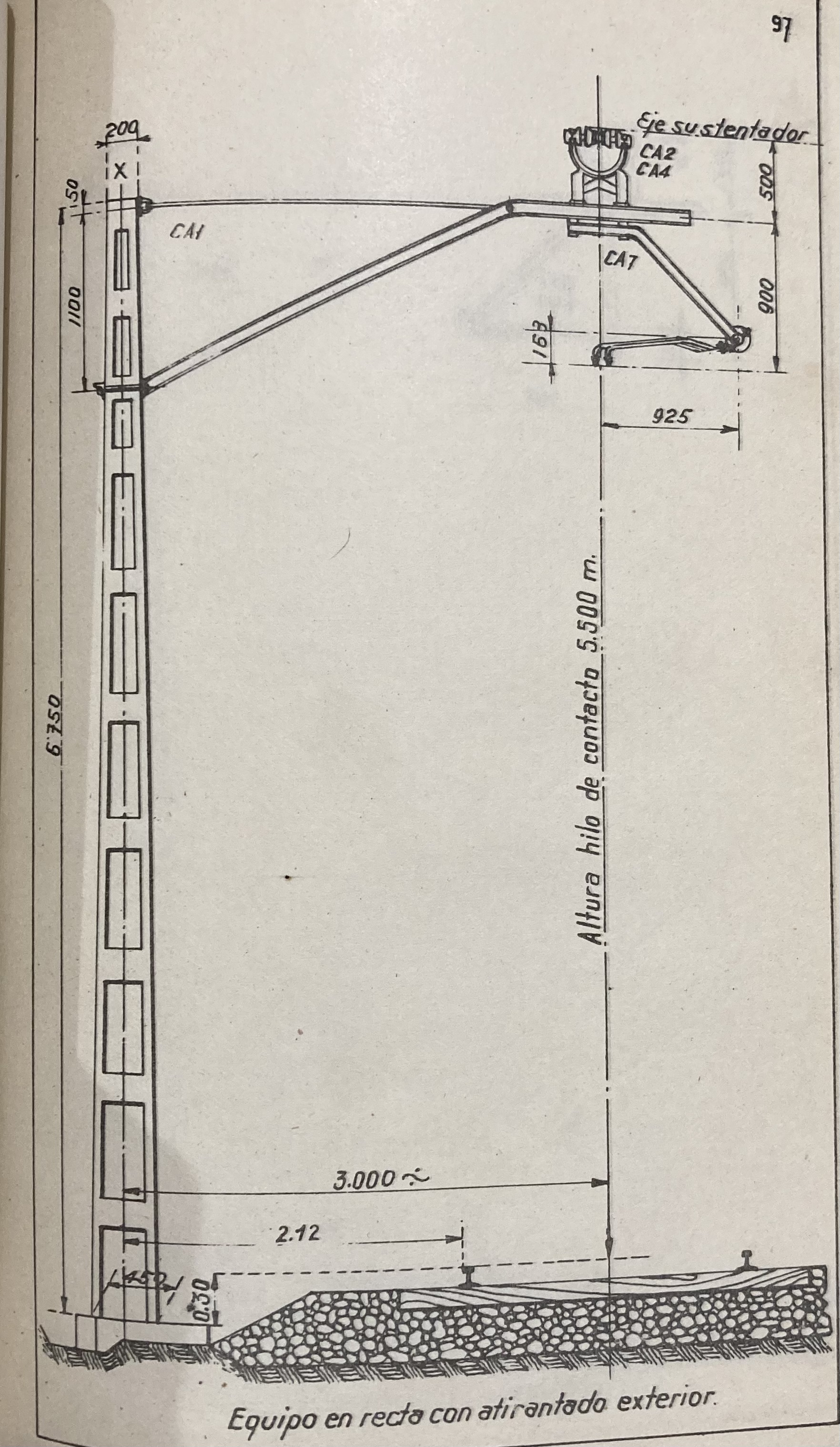

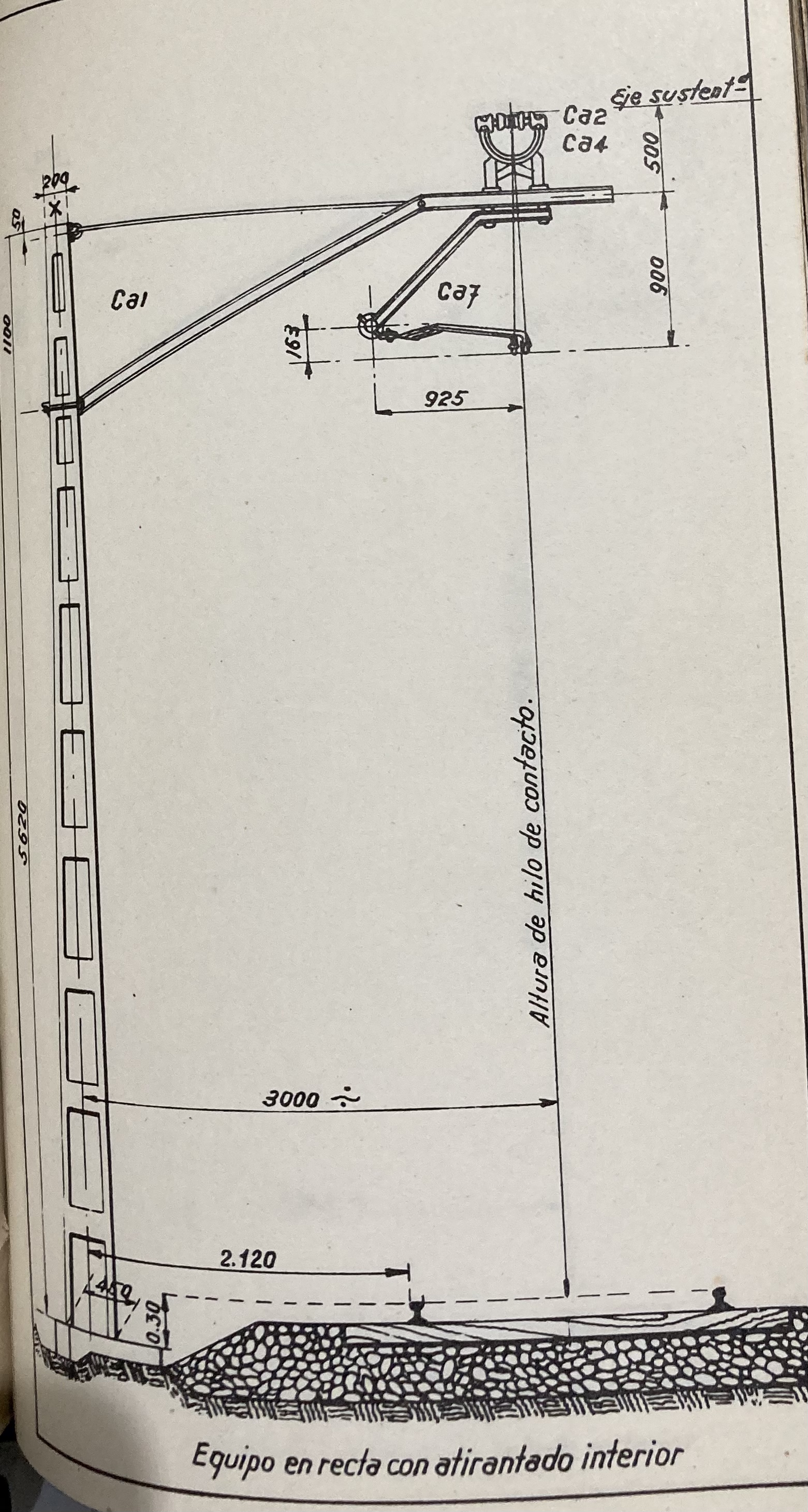

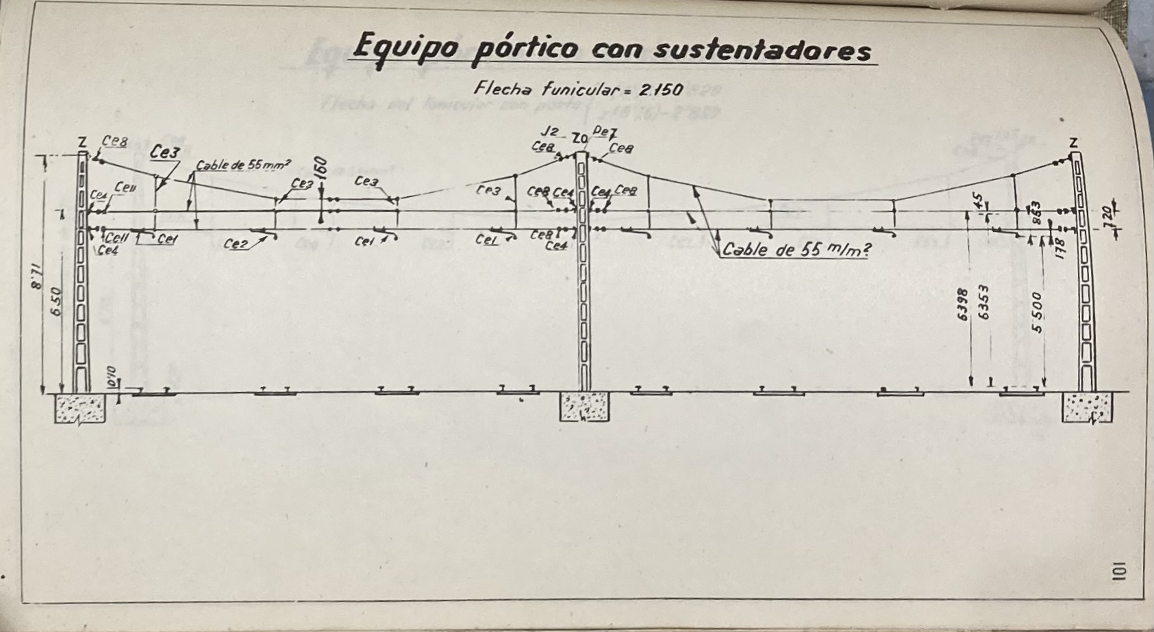

Nota 05 Mar 2023 22:04
Mensajes: 122
Registrado: 24 May 2011 11:16

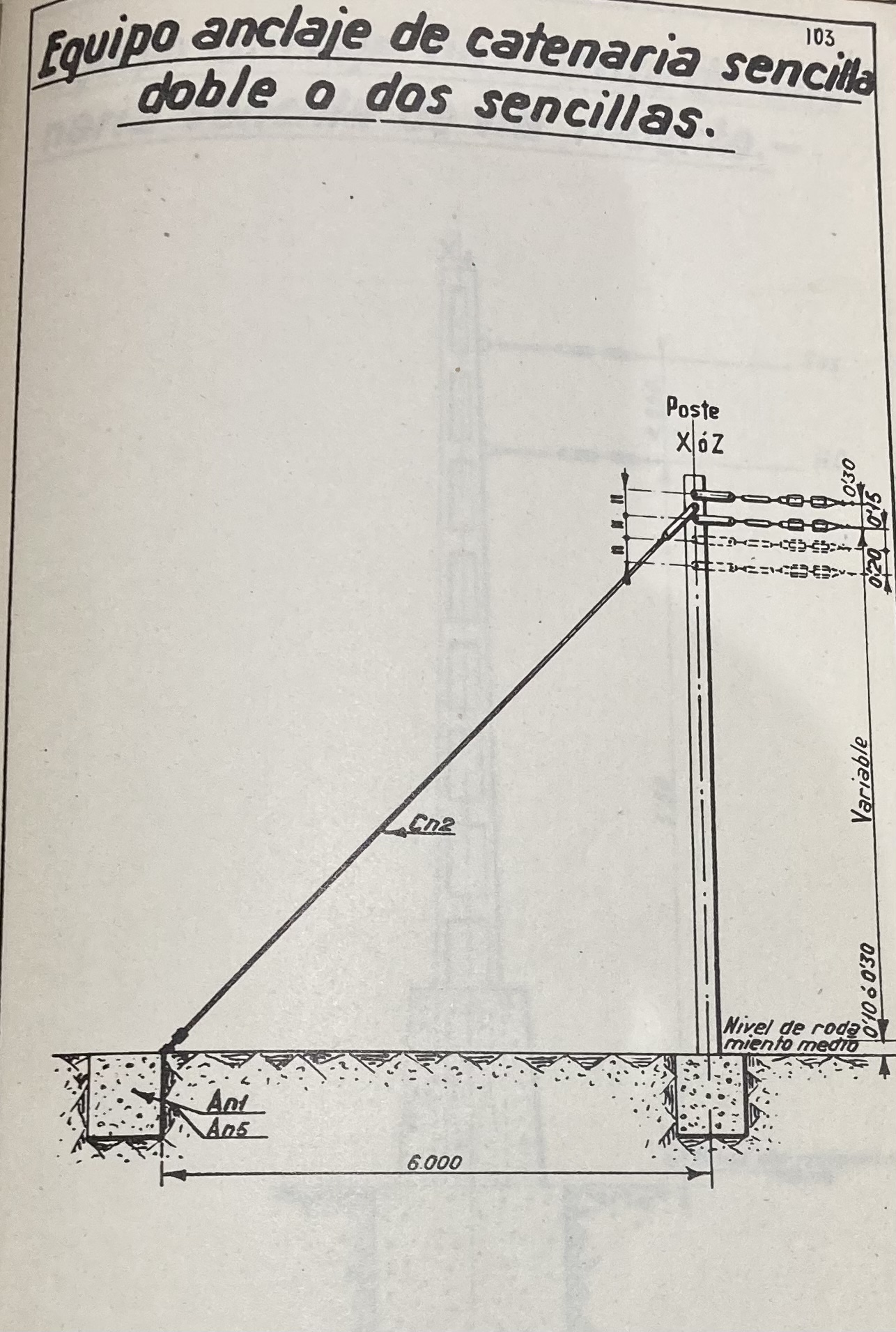

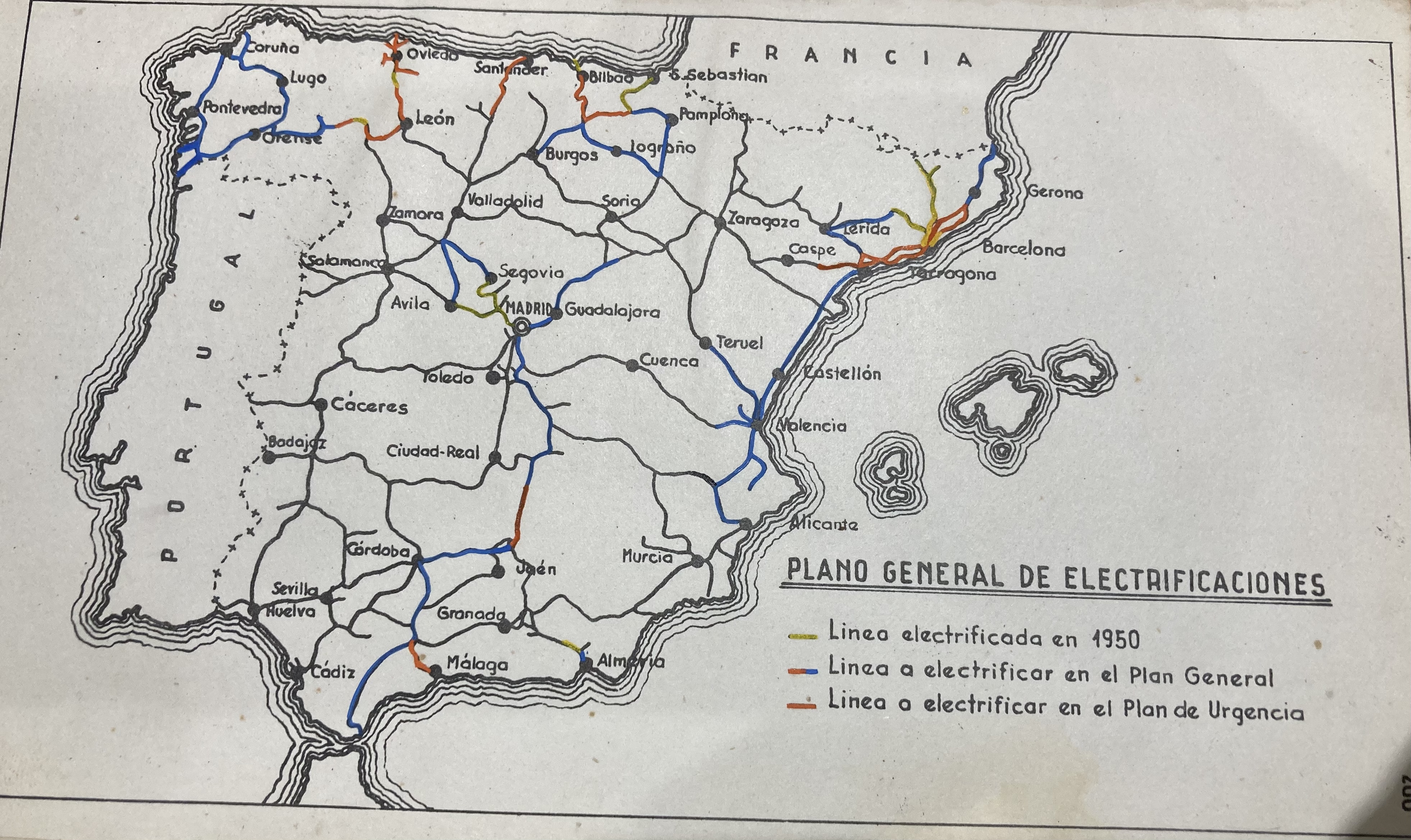

Por si te sirve de algo, te adjunto unas fotos del memorandum de catenaria de la época que perteneció a mi padre (era el responsable del departamento de electrificación de la 5ª zona por entonces).
La catenaria tipo Norte creo que sería coetanea de la que te muestro aunque ya iba siendo reemplazada por la tipo Renfe.
Respecto de la CA160 (o CR160) se diferencia básicamente en que no tiene regulación de la tensión mecánica y por tanto las ménsulas no giran y las agujas eran tangenciales en el punto 30. Esto último no te afecta para la maqueta. Los pórticos era funiculares (de cable).
Las fotos no son muy buenas porque el memorandum es viejo y está algo deteriorado.

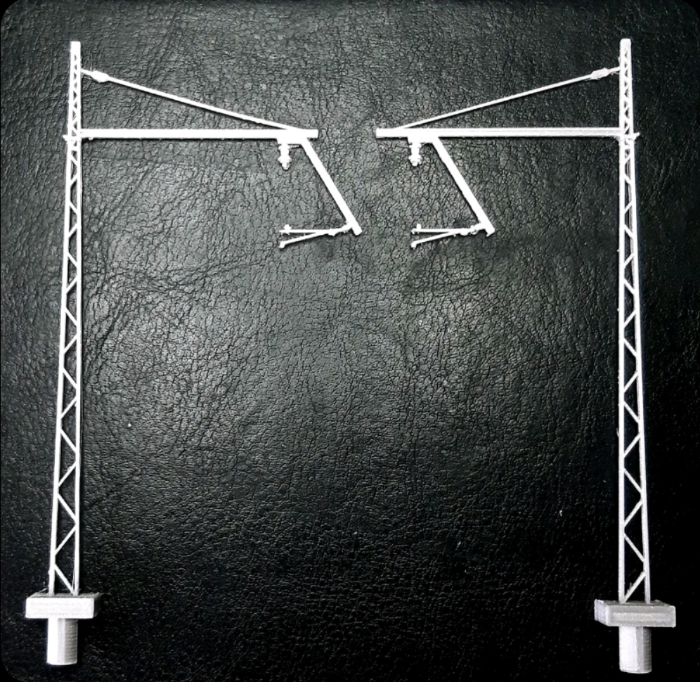

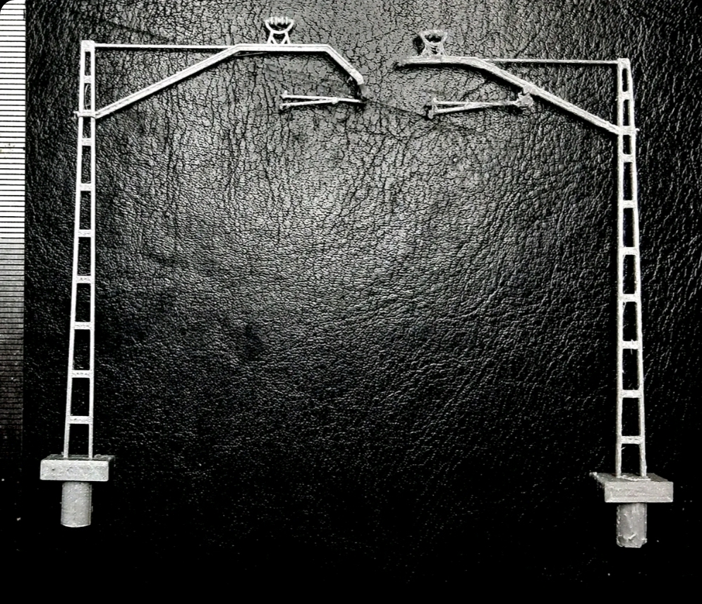

Hay variedad en las catenaria, pero tengo la duda di la mezcla Norte Renfe fue asi
Nota 06 Mar 2023 08:01
Mensajes: 122
La primera foto se podría decir que es catenaria Renfe aprovechando postes de Norte tipo P.
La segunda diría que es Norte más evolucionada y la tercera es catenaria tipo Renfe.
Creo que por la época que eliges (III) te puede ir cualquiera, aunque si prefieres el principio de época (50), las dos primeras me parecen más idóneas.
Sólo expongo mi opinión y sin ánimo de condicionar tu decisión.

Nota 07 Mar 2023 12:48
Mensajes: 253
Registrado: 30 Sep 2008 11:09
De primeras, quisiera agradecer las aportaciones de 232TC.
Curiosamente, de los tres modelos que se exponen, el más adecuado para los años 50 es el tercero. Representa la catenaria CR original, con ménsula rígida y soporte del sustentador de celosía. Comenzó a implantarse a principios de los años 50. Supuso un avance frente al sistema más pesado y caro de Norte.
El segundo ejemplo representa una modificación sobre el modelo Norte. Se añade un perfil a la ménsula para mantener mejor la geometría, reduciendo oscilaciones laterales. Empezó a implantarse a partir de los años 70 de forma limitada.
El tercer ejemplo supone un aprovechamiento de los robustos postes Norte para sustentar ménsulas CR160. Se puede observar la articulación y el suporte del sustentador en “U”. Empezó a instalarse a mediados/ finales de los 80.
Existen aún tramos de la red electrificados con estas tres modalidades.
Un saludo!

Tengo una duda con respecto las fotos, repites dos veces tercero.
El primero seria años 70
El segundo años 50
El tercero años 80
[googlevideo][/googlevideo]
Un saludo!

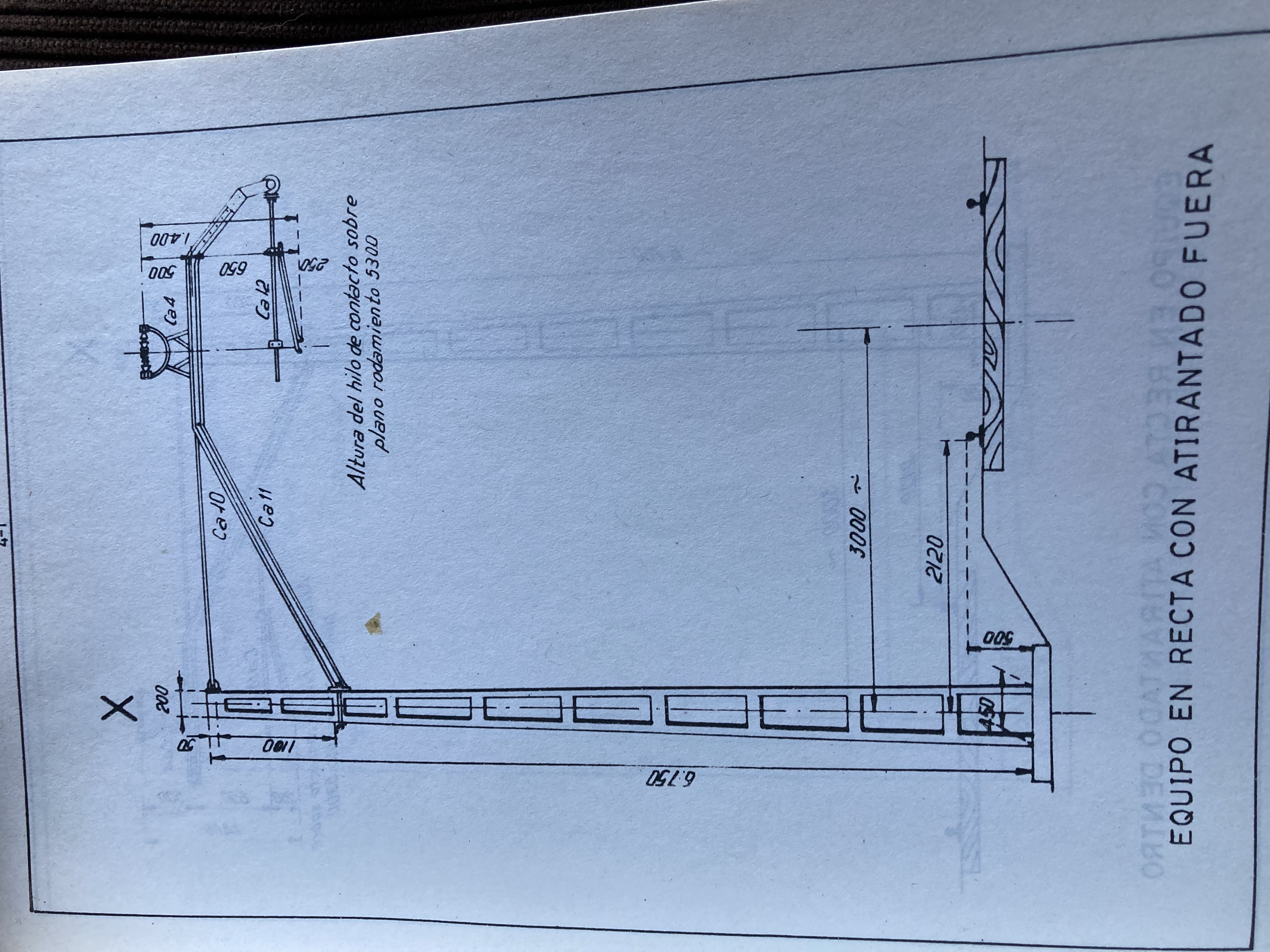

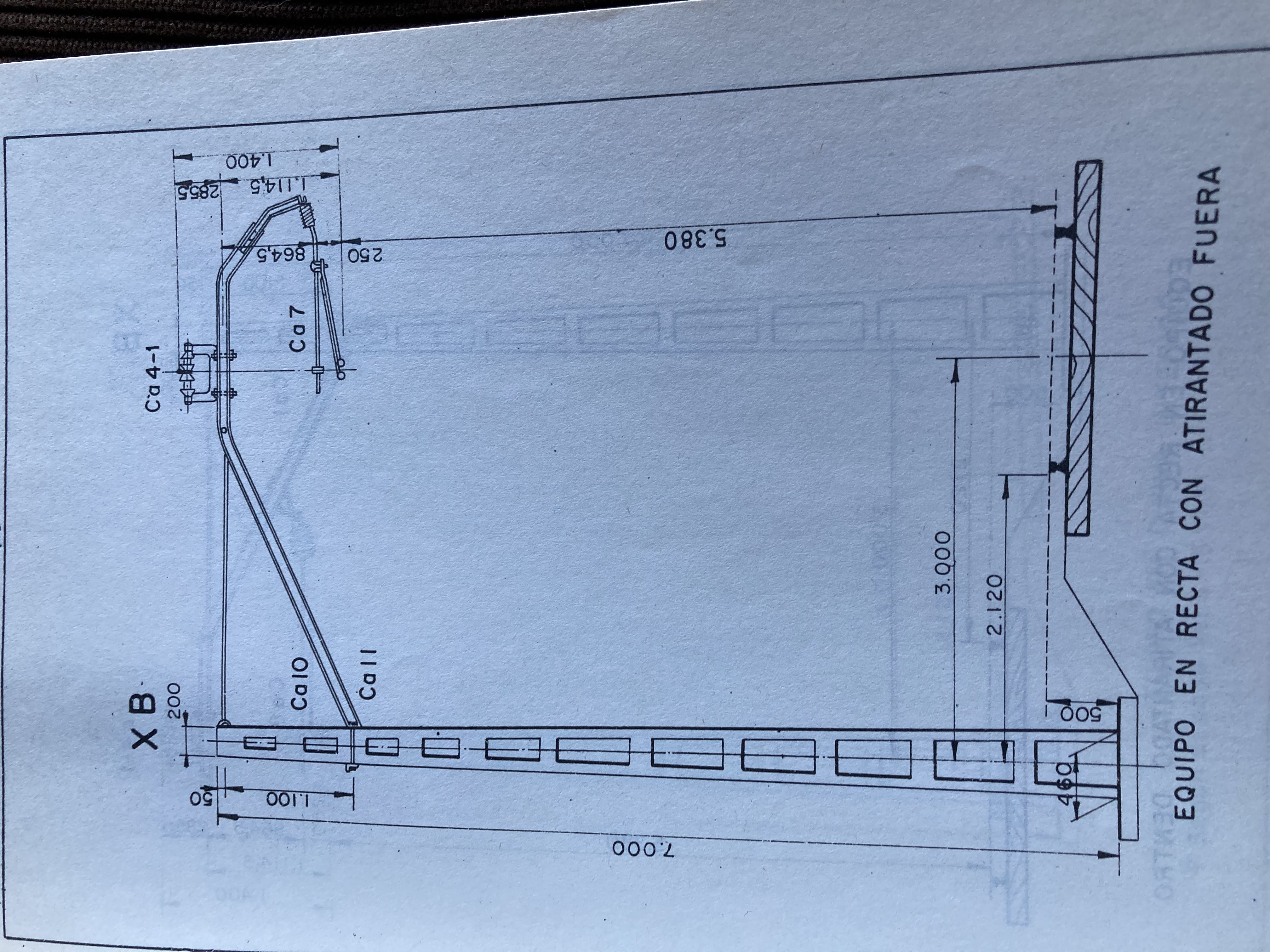

Nota 07 Mar 2023 17:46
Mensajes: 122
El tercero es de los años 60-70 porque el conjunto de suspensión es un Ca4 y no un Ca 4.1.
En el memorando de 1976 conviven los dos, siendo el más nuevo el Ca4.1.
Os pongo una foto de cada uno sacado del memorando de 1976.
El de la primera foto es el moderno y el de la segunda foto, el antiguo.
Nota 08 Mar 2023 07:49
Mensajes: 253
Reconozco que hice un post lioso…
Cuando hablaba de “tercer ejemplo”, me refería a la primera imagen. Para resumir:
Foto 1: a partir de los años 80.
Foto 2: a partir de los años 70.
Foto 3: a partir de los años 50.
