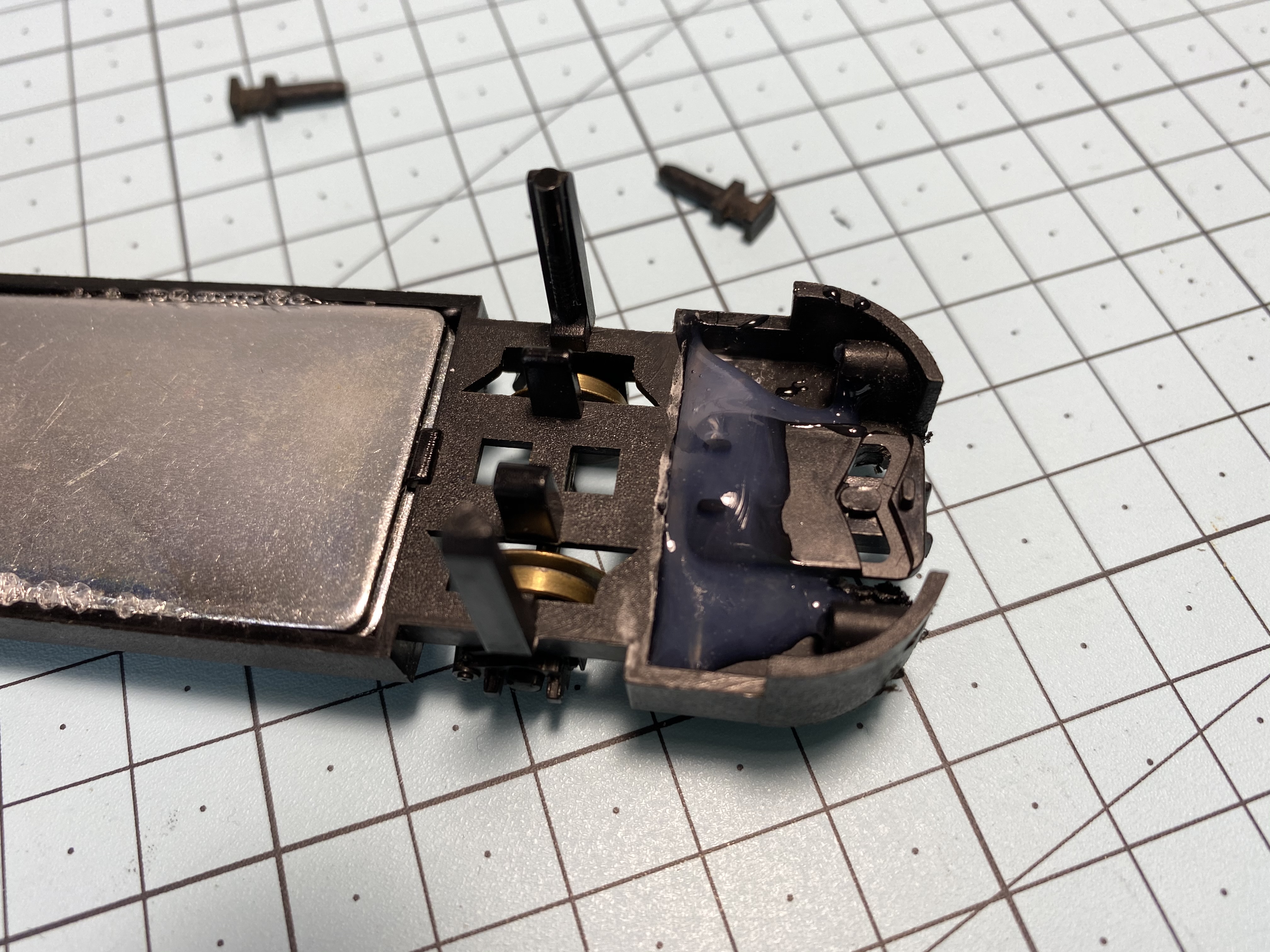

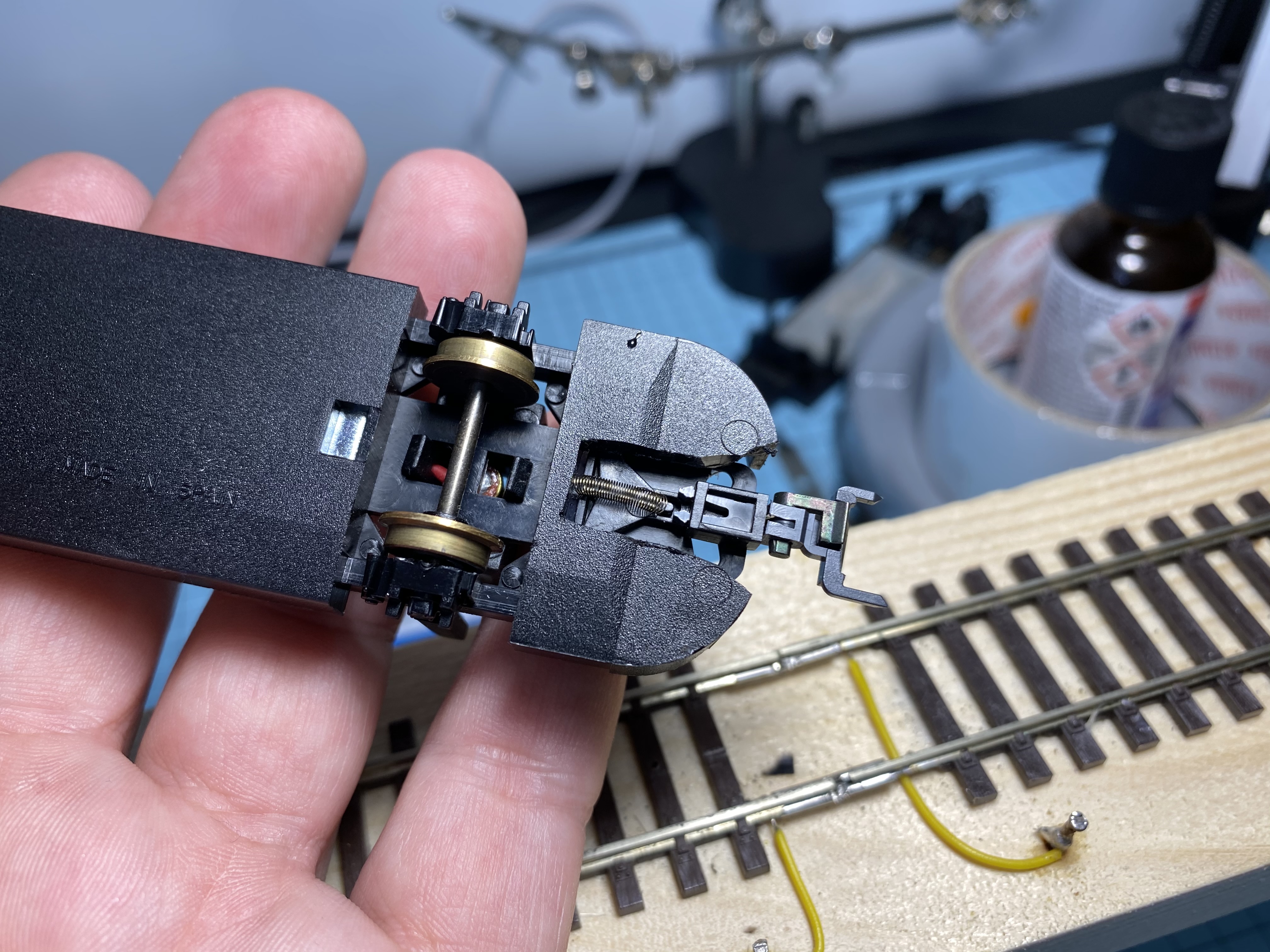

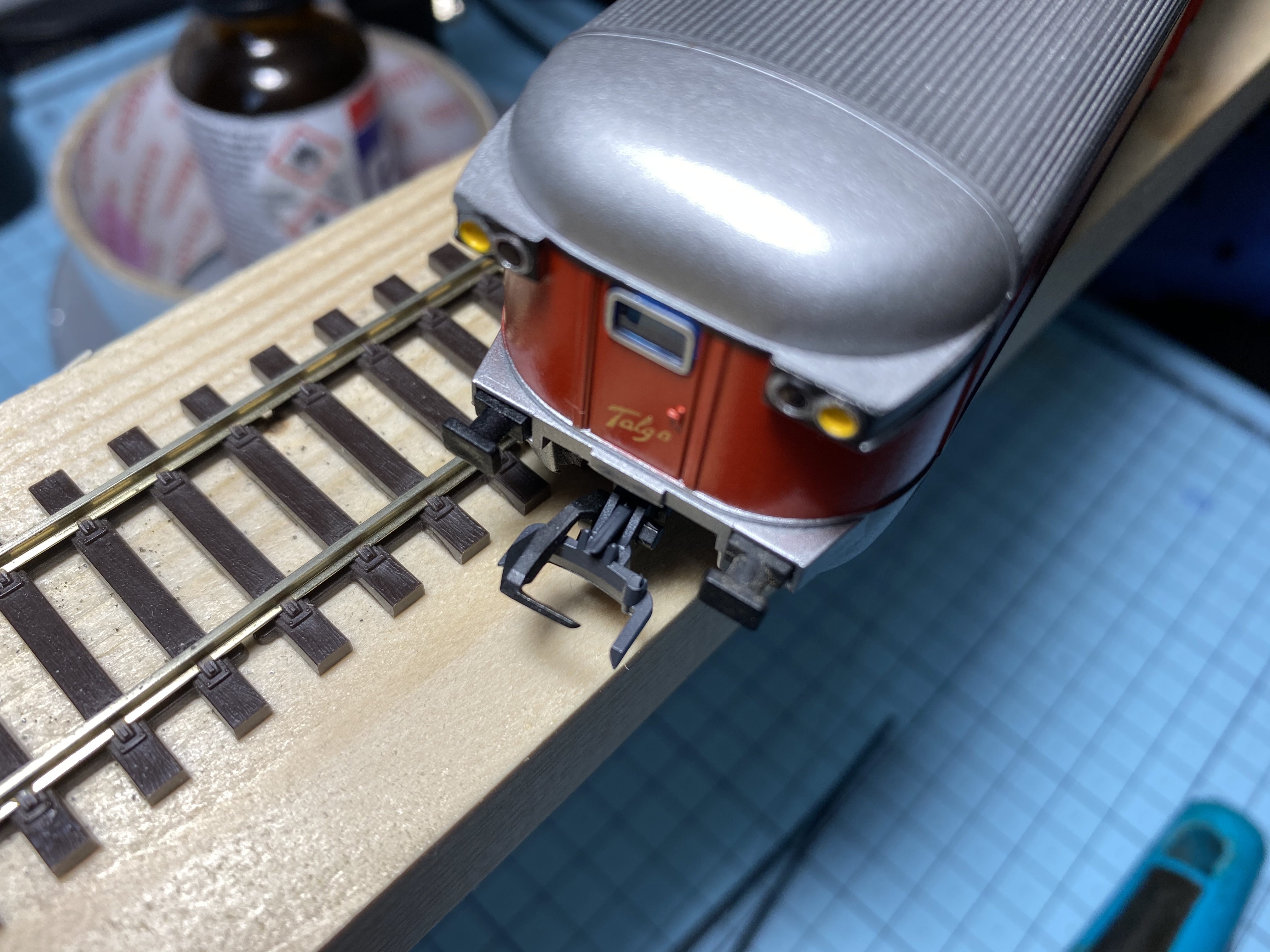

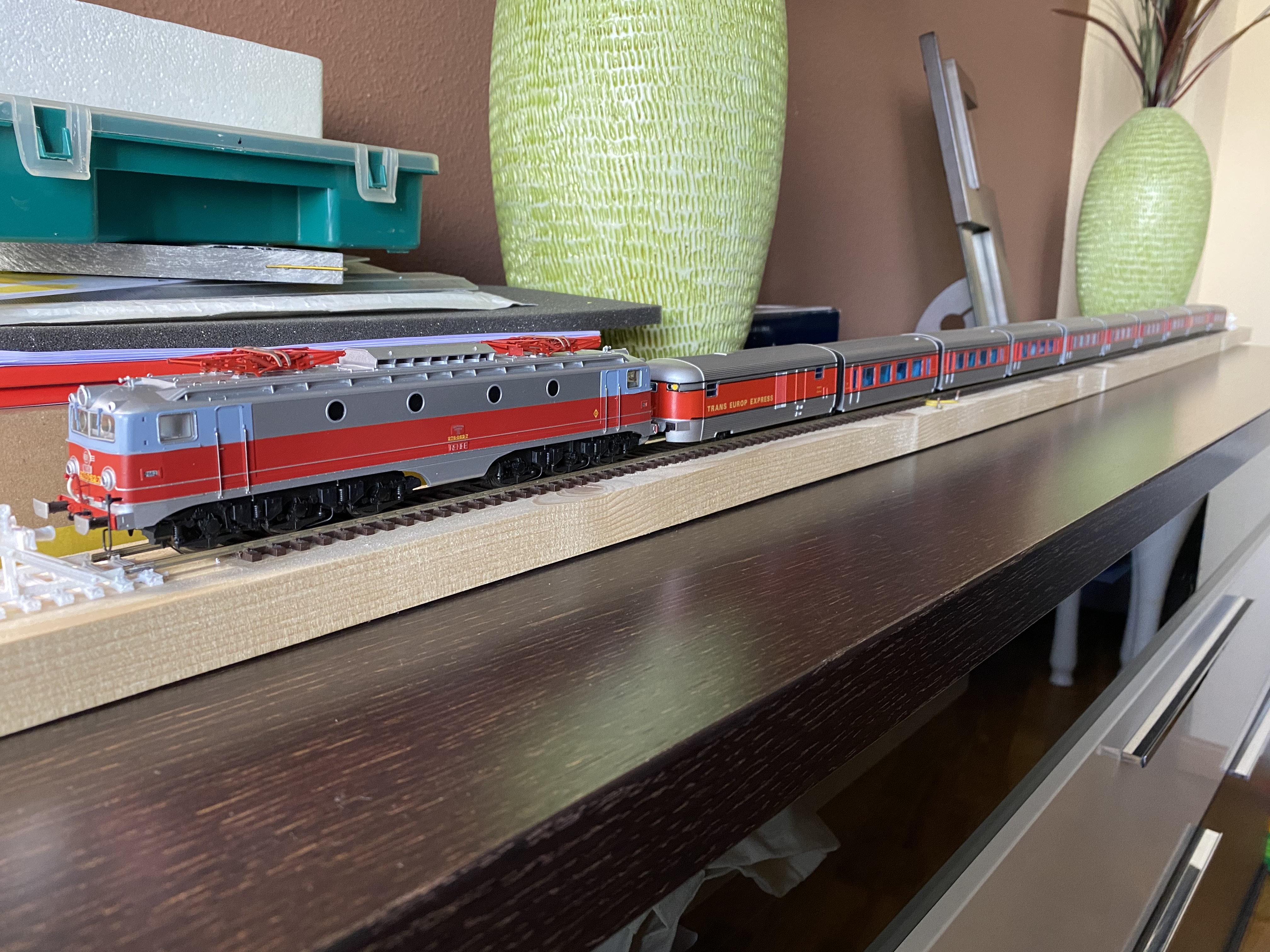

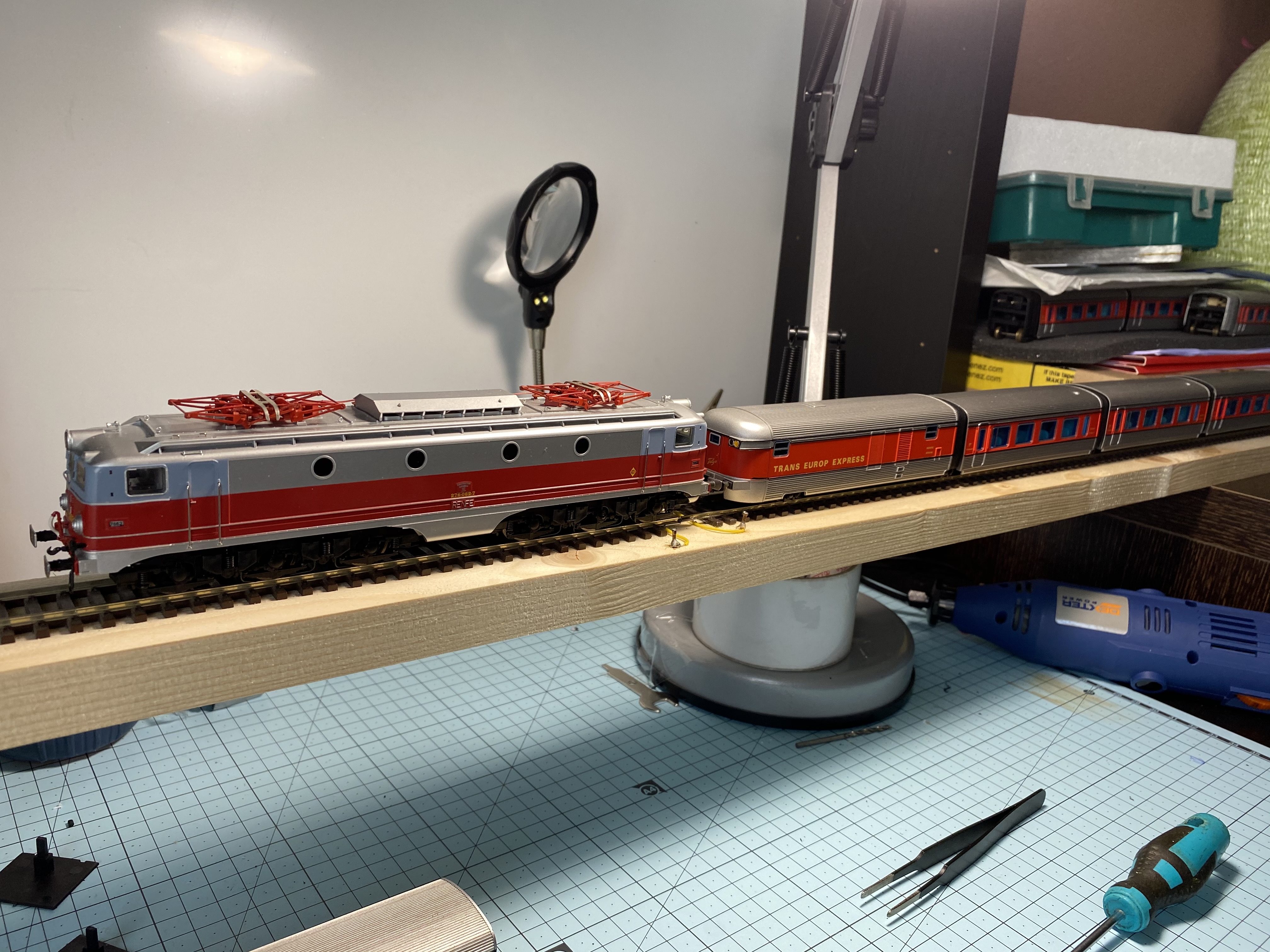

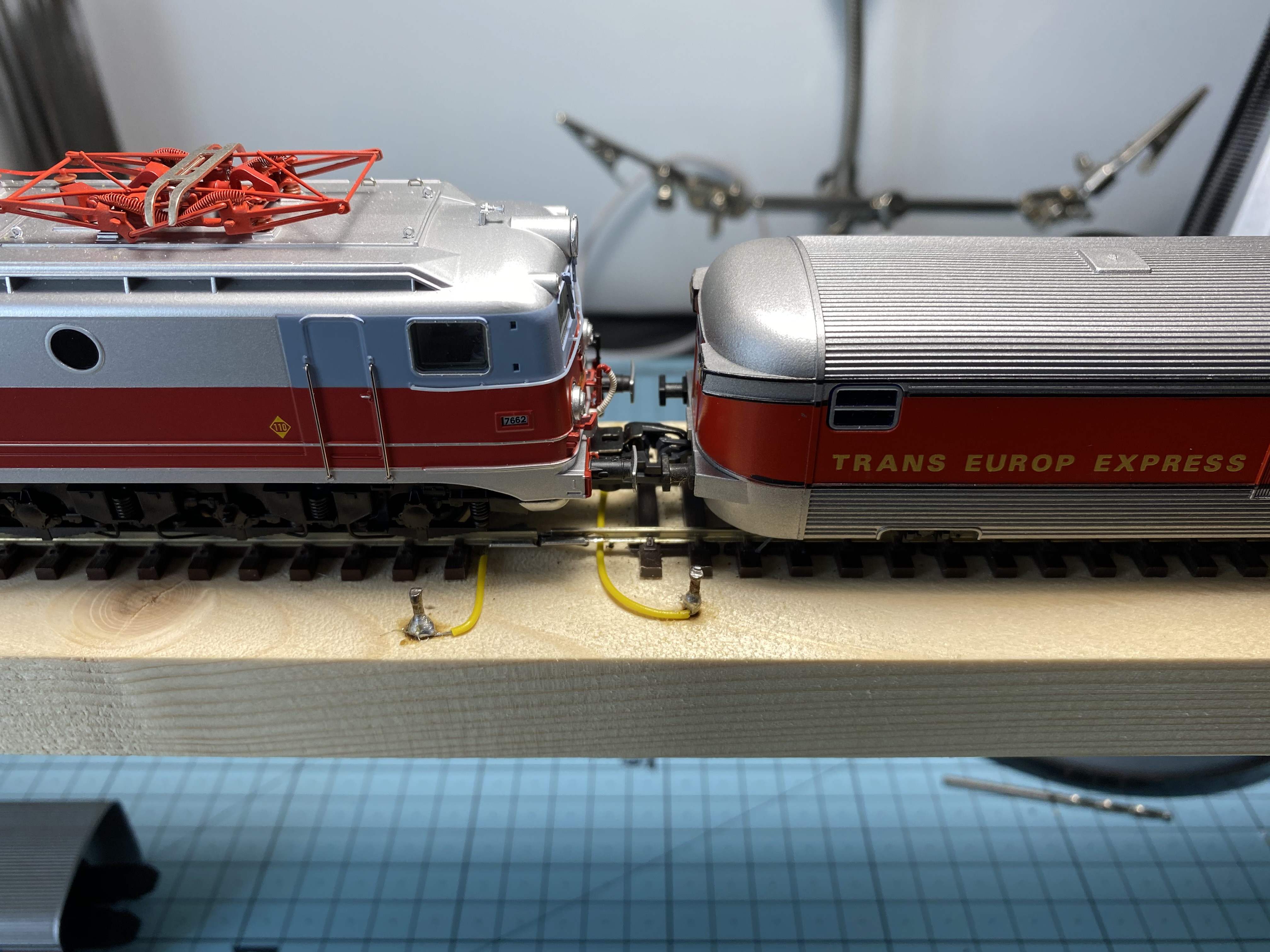

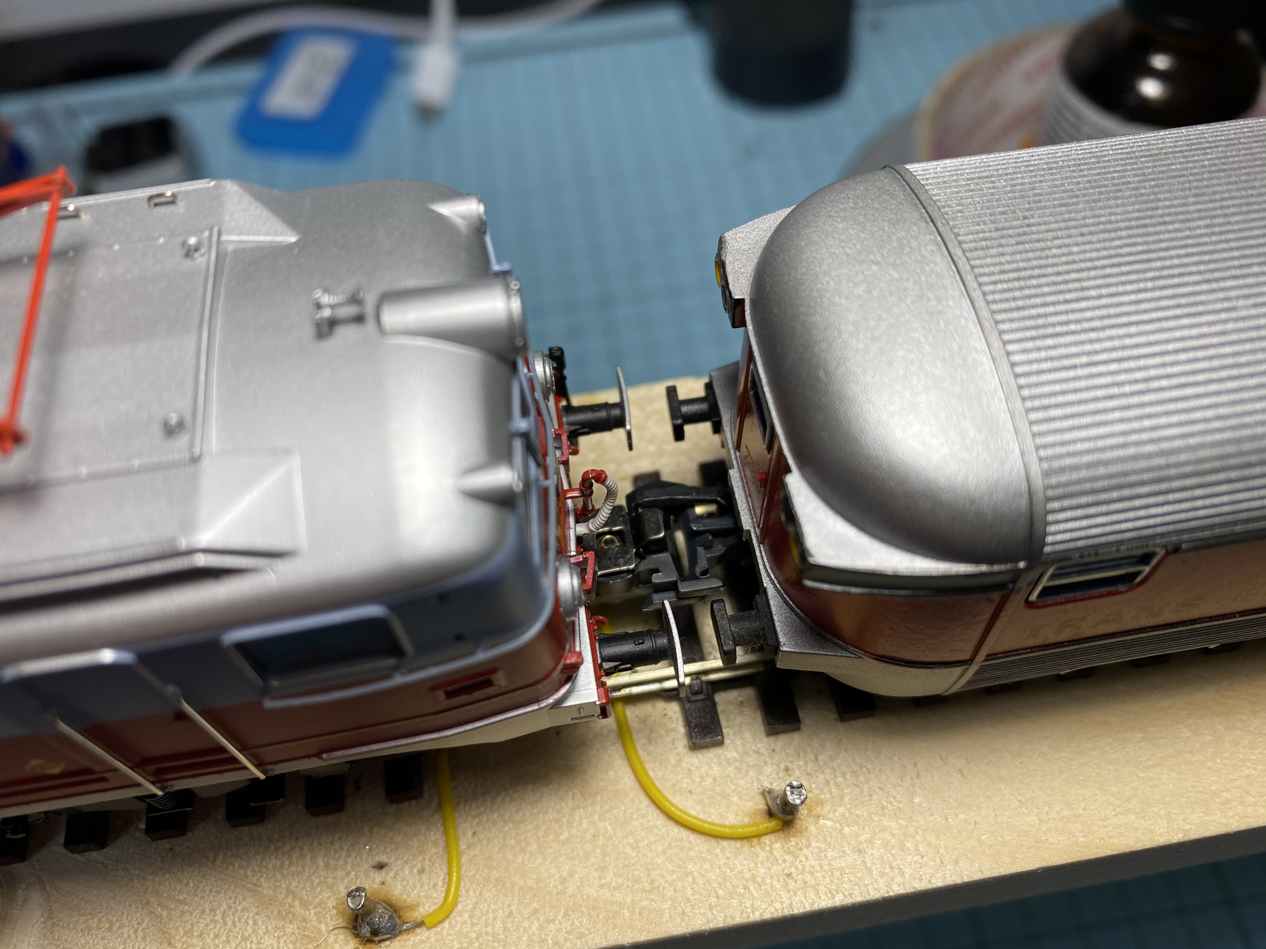

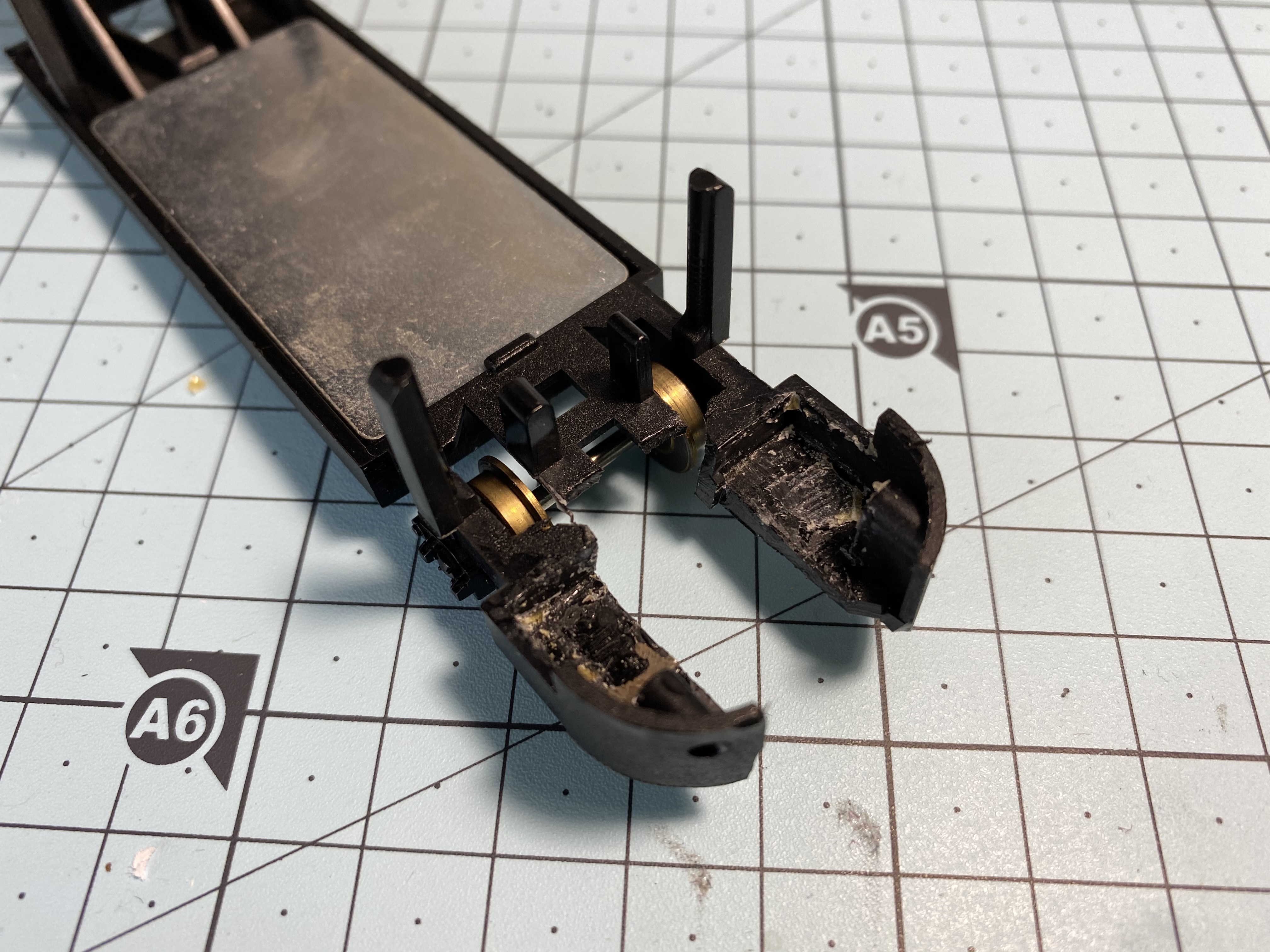

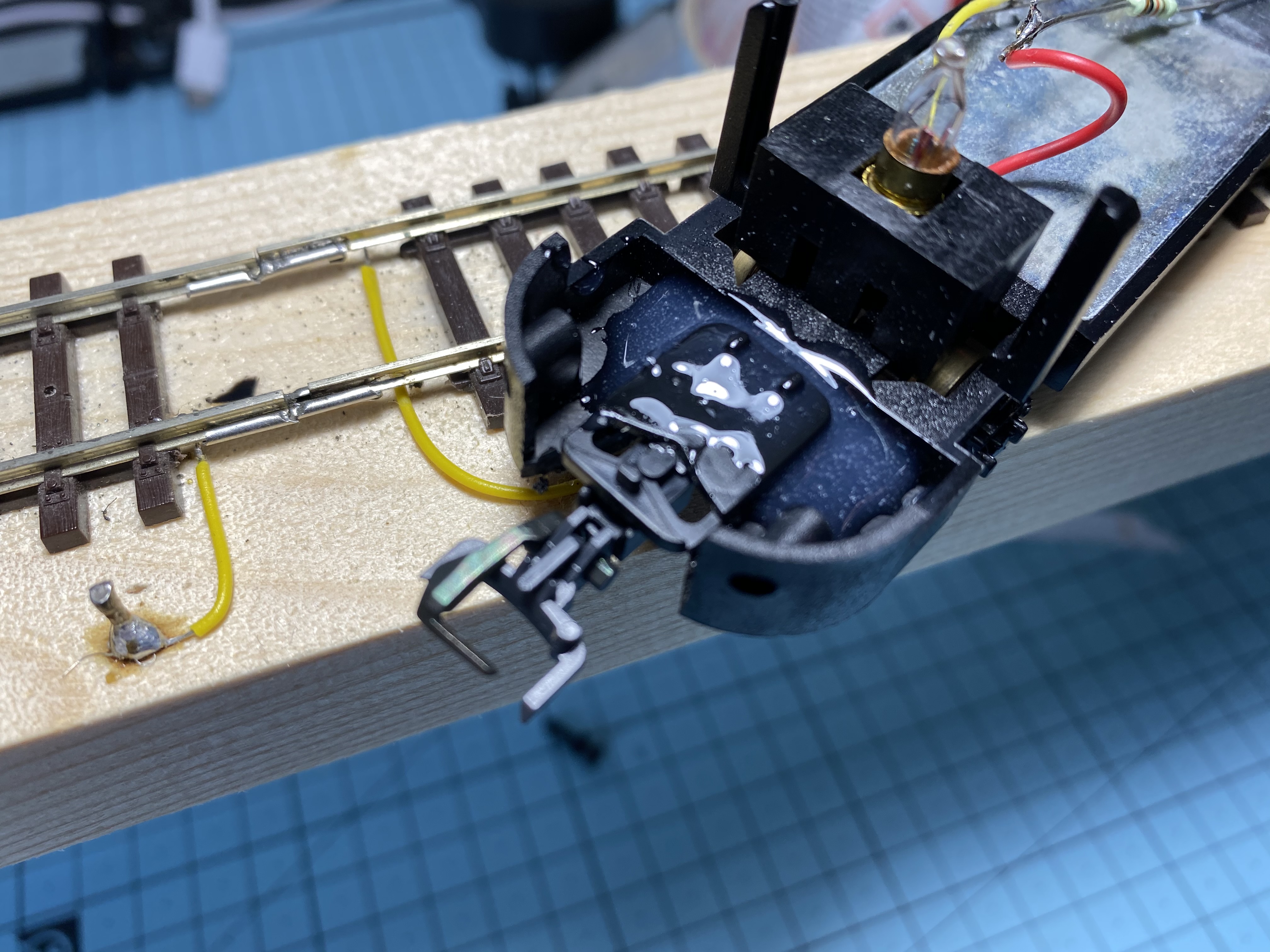

Esto es lo que hice yo. Lo copie de un amigo.
Instagram: supermacias44

Buen trabajo Supermacias: ¿Quién hizo el mecanismo de acoplamiento corto?
RenfeUSA
Mensajes: 546
Registrado: 26 Ene 2018 12:34
Hola, si señor, muy buen trabajo. Vaya idea que me has dado para los Lima, y demás coches y vagones antiguos que tengo. Gracias. Saludos.

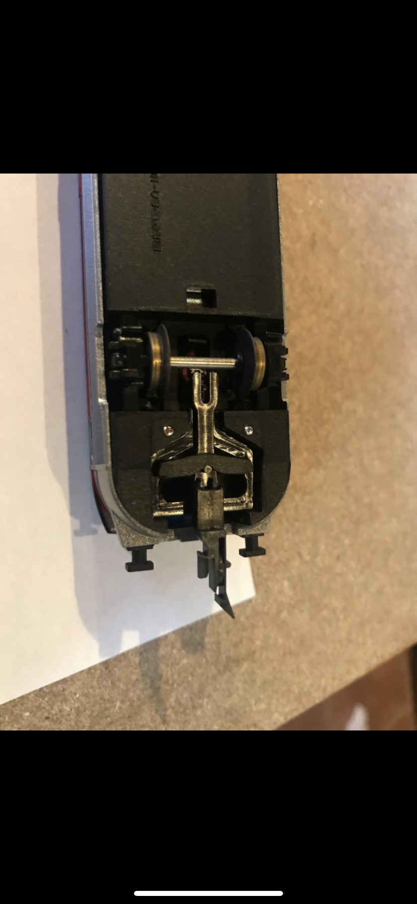

Hola, este es el mío, son de Roco…
Quizás me equivoco, pero, por lo que se aprecia en la foto, estos ejes no parecen ser de perfil 'bajo'. Es decir, con pestaña de 1 mm de altura como máximo o, preferiblemente, de 0,6 mm (perfil RP25). Y con un diámetro del bandaje de 9 mm. En el caso de que sí lo fueran, ¿conoces la ref. de Roco? El problema que tengo es que el Talgo Ibertrén lleva unas ruedas de pestaña grande (con una altura de 1,5 mm aprox.), que es incompatible con la vía Peco de código 75 que tengo. Es decir, más o menos el mismo problema que el Ferrobús Electrotrén actual.

Me refería a la cinemática, los ejes son los originales de Ibertren. Lo siento.
