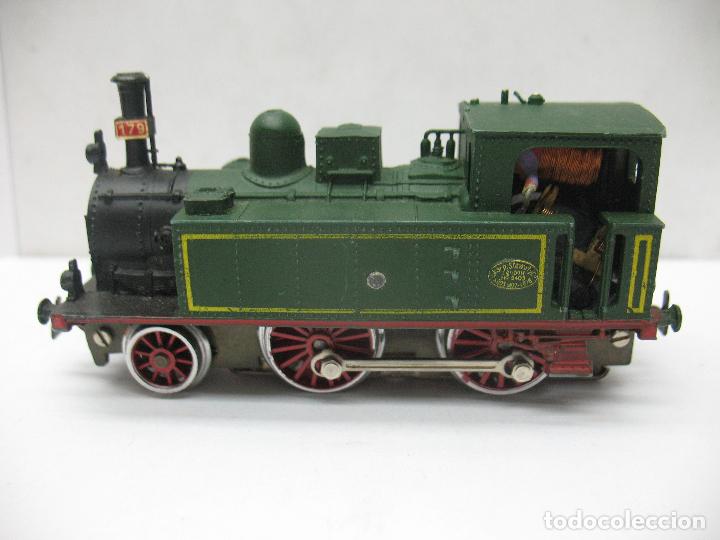

Mensajes: 6425
¿Es esta locomotora?

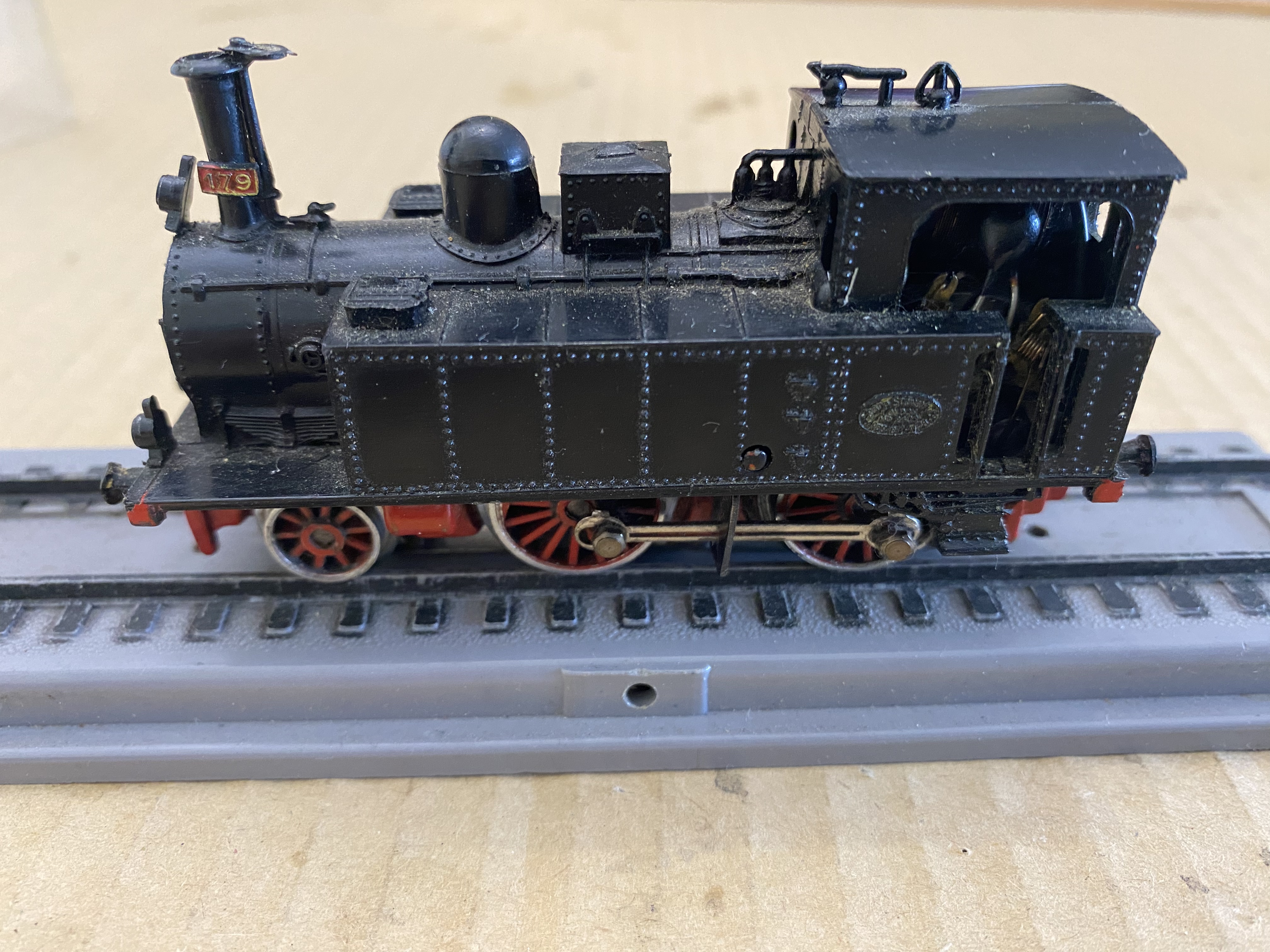

JMS
Mensajes: 5
Registrado: 15 Abr 2022 19:50
Adjunto foto, creo que es mas antigua
Es esta
Mensajes: 6425
Yo le quitaria el condensador del motor, que es esa pieza en forma de pera que está unida a los polos del motor.

JMS
Mensajes: 5
Lo probare, pero no afectaría también al funcionamiento en analógico?, si estuviera mal , seguramente tampoco funcionaria en analogico
Solo he dejado el condensador que va entre polos del rotor, el otro lo elimine
La foto es de como estaba originalmente la locomotora.
