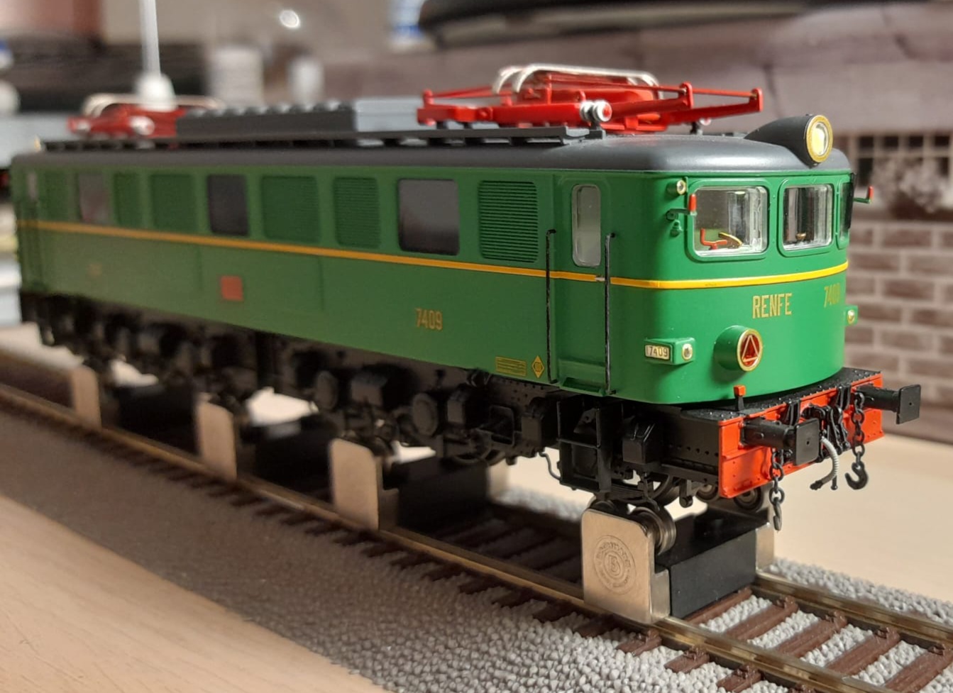

Ya que estaba metido a fondo poniendo y quitando modelos he creído conveniente echar un vistazo a cada una de las locomotoras y automores poniéndolas/os a funcionar encima de un banco de pruebas para así comprobar que tal funcionan mecánicamente y ver si van las luces en ambos sentidos. La sorpresa ha sido mayúscula al poder comprobar que de 43 locomotoras 8 tienen problemas. Son completamente nuevas y no han llegado a rodar en la maqueta.
Os comento que modelos son y los sintomas por si alguien me sabe decir cual es el problema para asi poderlas arreglar.
Con poñonitis está la Talgo 353, Camello y 276 turquesa. Aun quitando los engranajes rotos de las cascadas de los boggies todavia se oyen crujidos de que hay ago mas roto.
El ABJ 7, funcionan las luces de los testeros y del interior pero rueda muy despacito con el transformador a toda velocidad.
La Mikado, diesel 321, 250 de roco y la 319 de Roco, con el transformador a tope, se les encienden las luces y se oye como que la electricidad llega al motor porque se oye un zumbido eléctrico pero no se mueven del sitio. Comentar que estas locomotoras por lo menos hace 8 años que no las he puesto en marcha, antes si que funcionaban correctamente.

Compré un banco de rodillos muy completo y me ha sido muy util para ir probando las 43 locomotoras. Yo las he hecho rodar 5 minutos en cada sentido. Es curioso ver como giran las ruedas motrices en los rodillos y como estando en movimiento pero en parado, ver como se iluminan los focos, matrículas, cabinas y también poder ver el movimiento de los ventiladores de techo. (Las 316 o 318 son una preciosidad)
Por lo que apuntais habrá que desmontar las carrocerías y ver donde está el problema ya sea de cables sueltos, grasa seca o piezas sueltas o rotas. No es que no me atreva pero me da un poco de miedo desmontarlas, ya que las carrocerías estan repletas de detalles frágiles que con nuestro dedos se puede partir algo. A la que me ponga en harina os iré comentando e incluso pondré alguna foto para amenizar el hilo. También un poco pensando en los compis que estén en la misma situación que la mía que les pueda ayudar.
