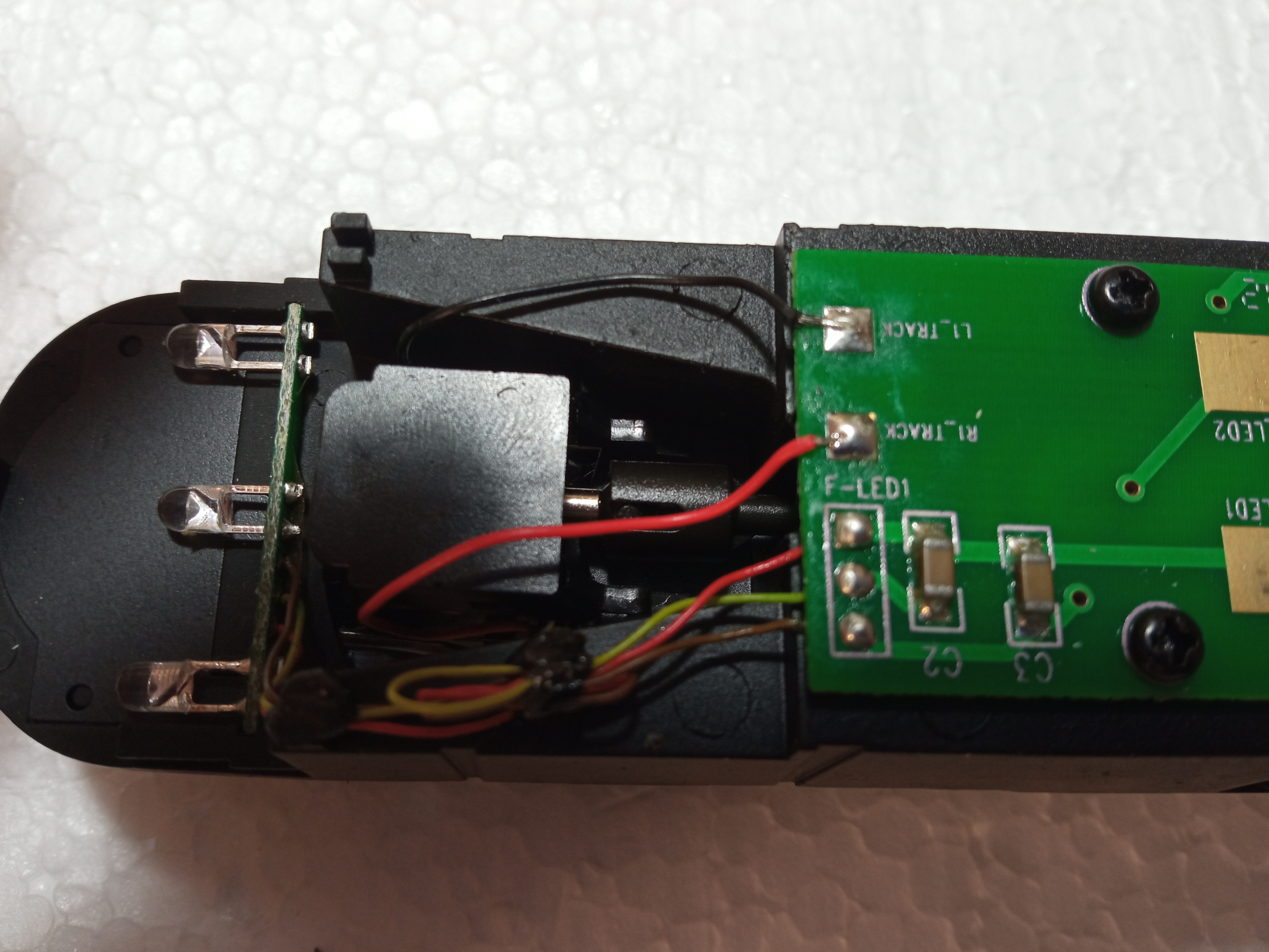

¡Hola!
¿Puedes poner una fotografía de la placa de la 354? Bajo mi punto de vista y salvo mejor criterio, no deja de ser curioso que funcione en analógico y no en digital, más que nada porque el dummy que se coloca en analógico hace de "puente" entre determinados pines.

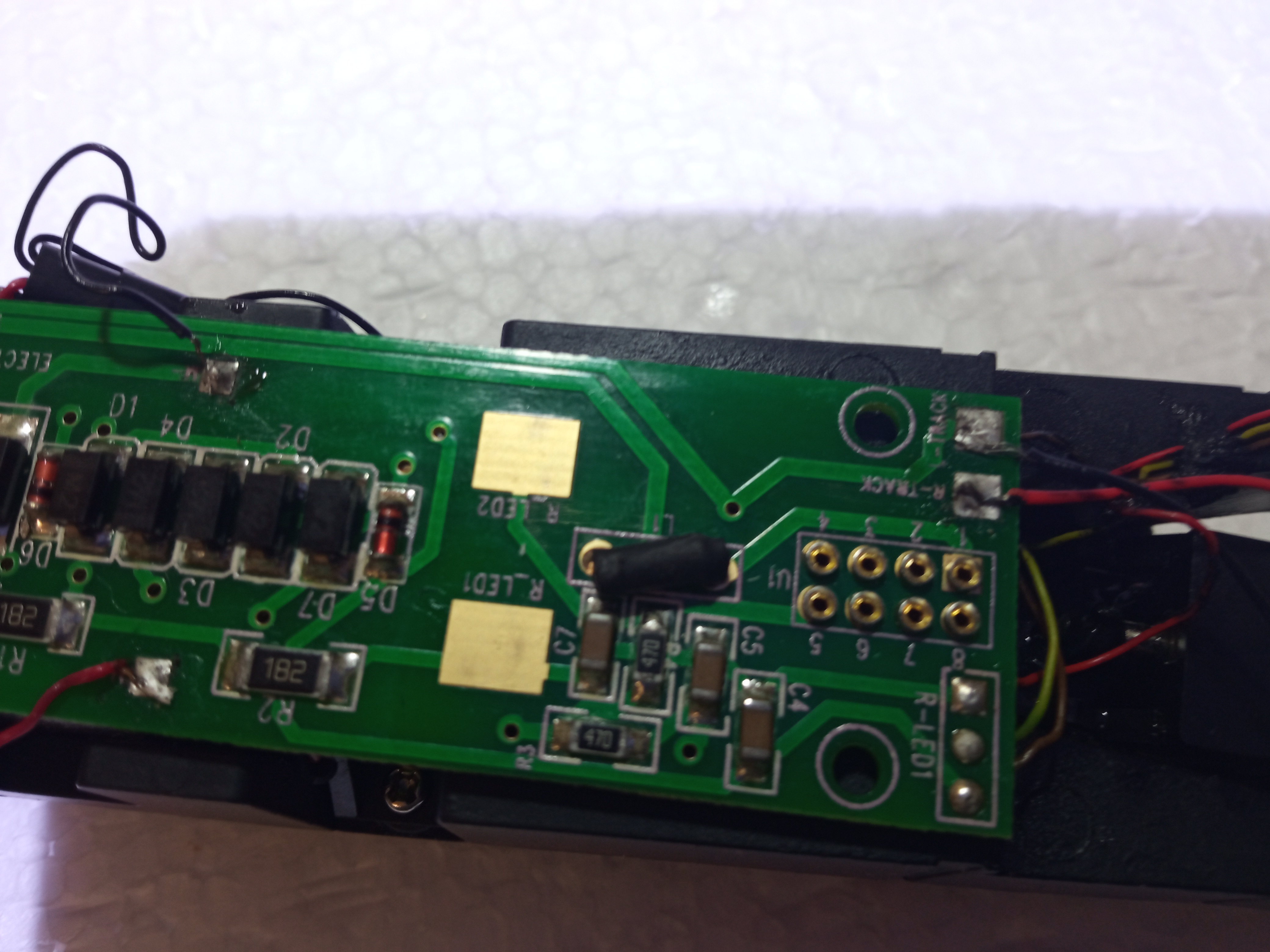

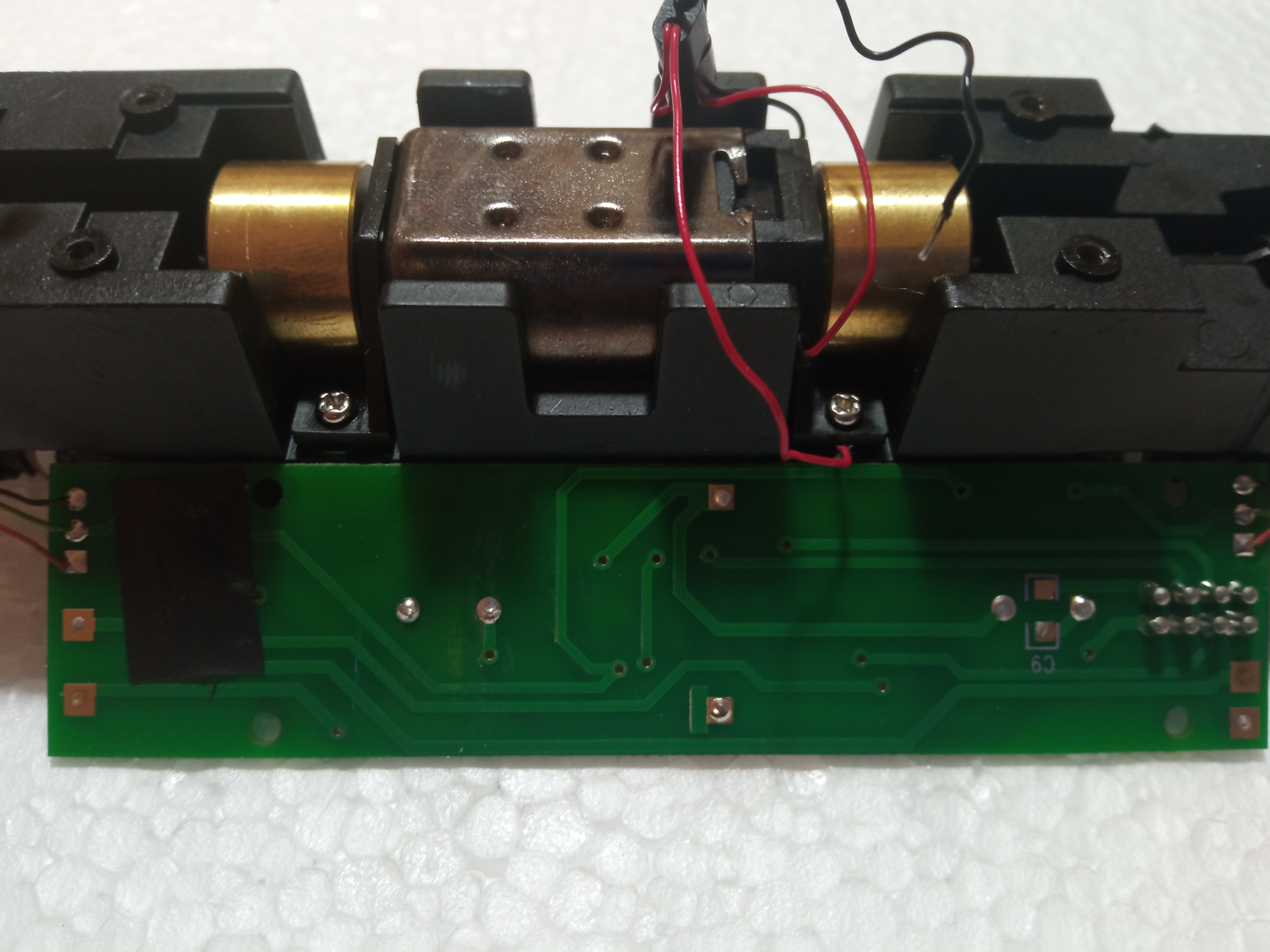

Mensajes: 10
Registrado: 04 Feb 2023 13:26

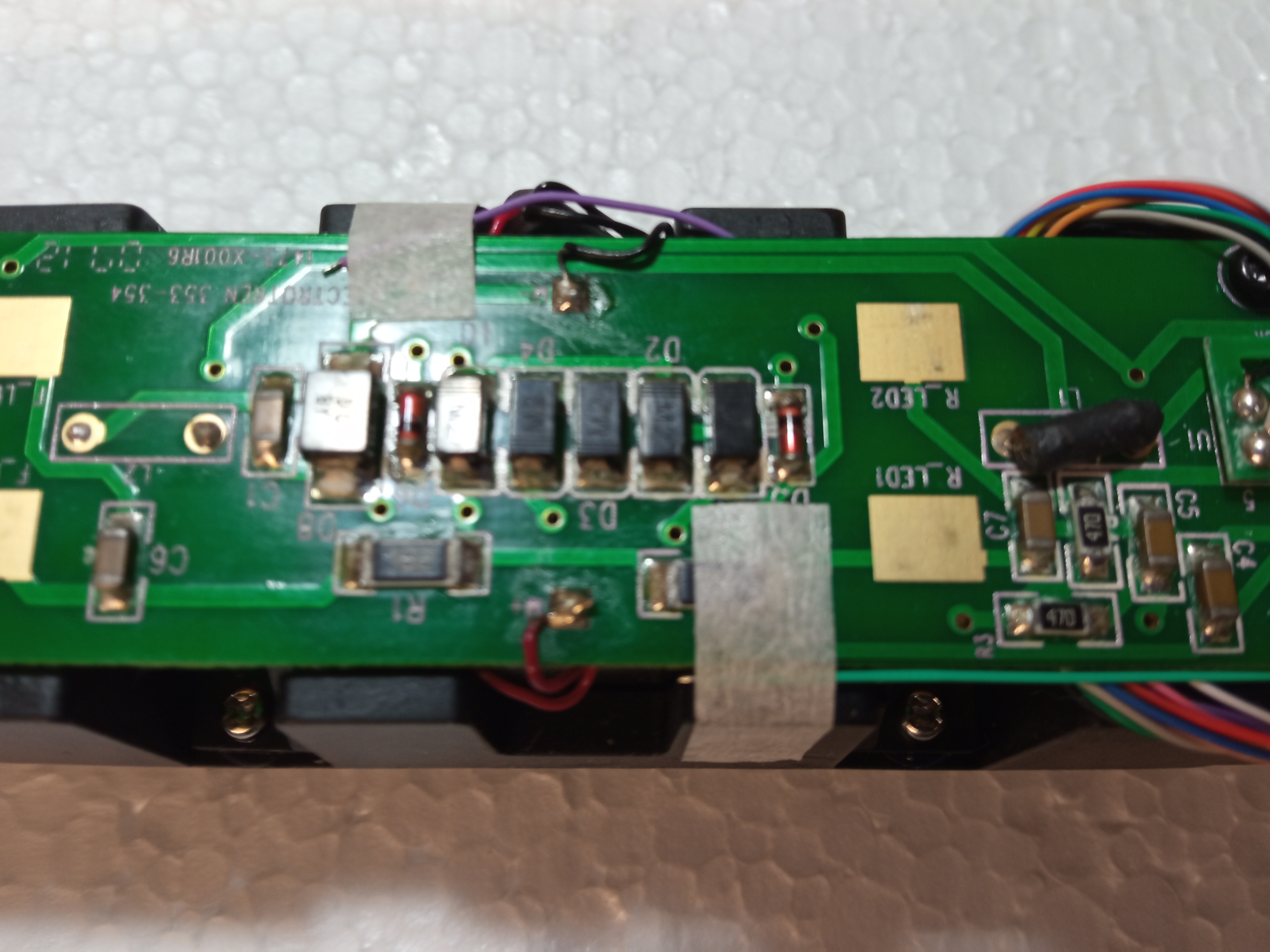

Hola Cistema, adjunto alguna foto de la placa

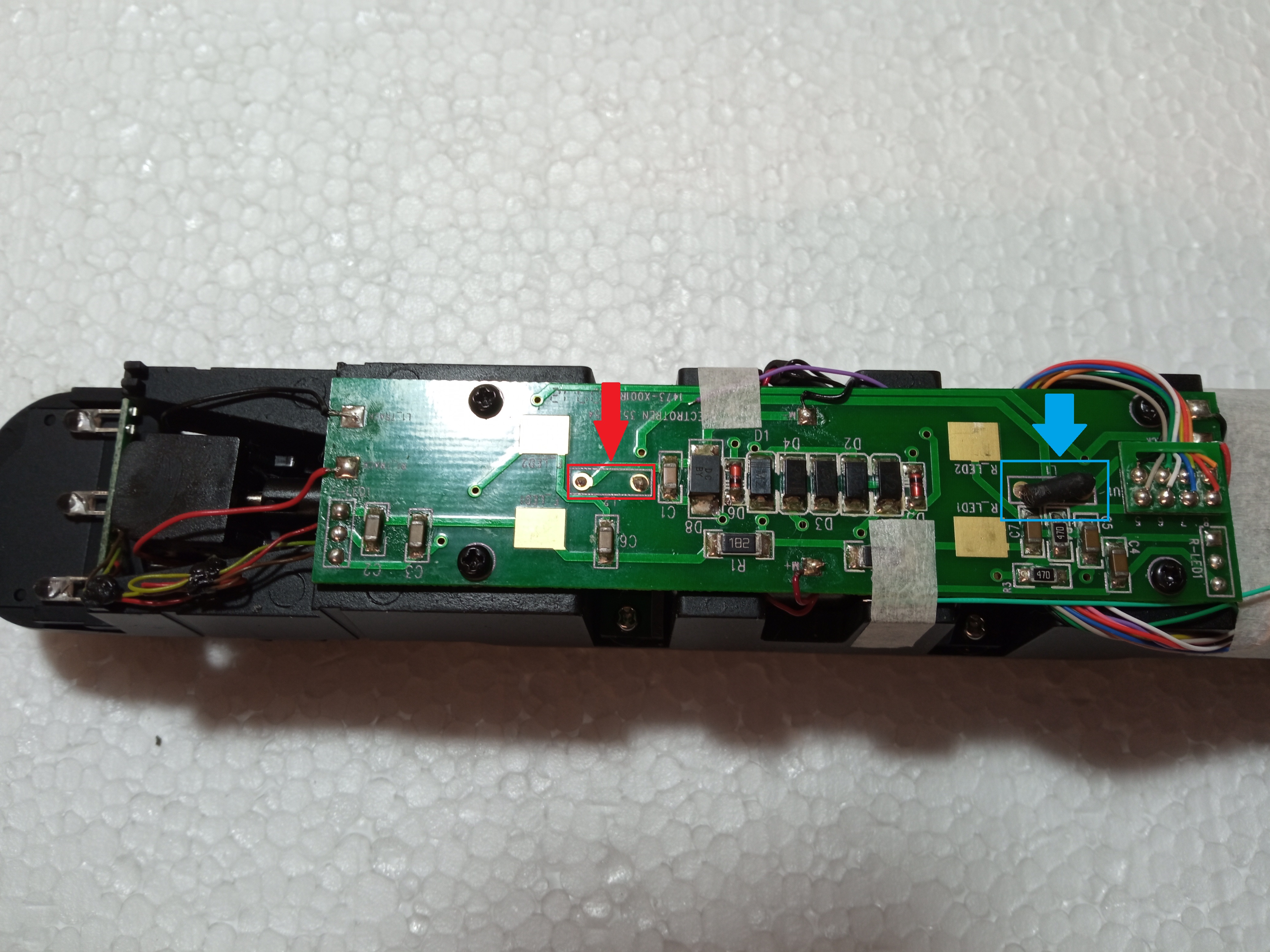

Mensajes: 6539
Donde he marcado en rojo, ¿no falta una ferrita como la marcada en azul?
Creo que aquí tienes un problema que debes de solucionar antes de poner un decoder!!!!!

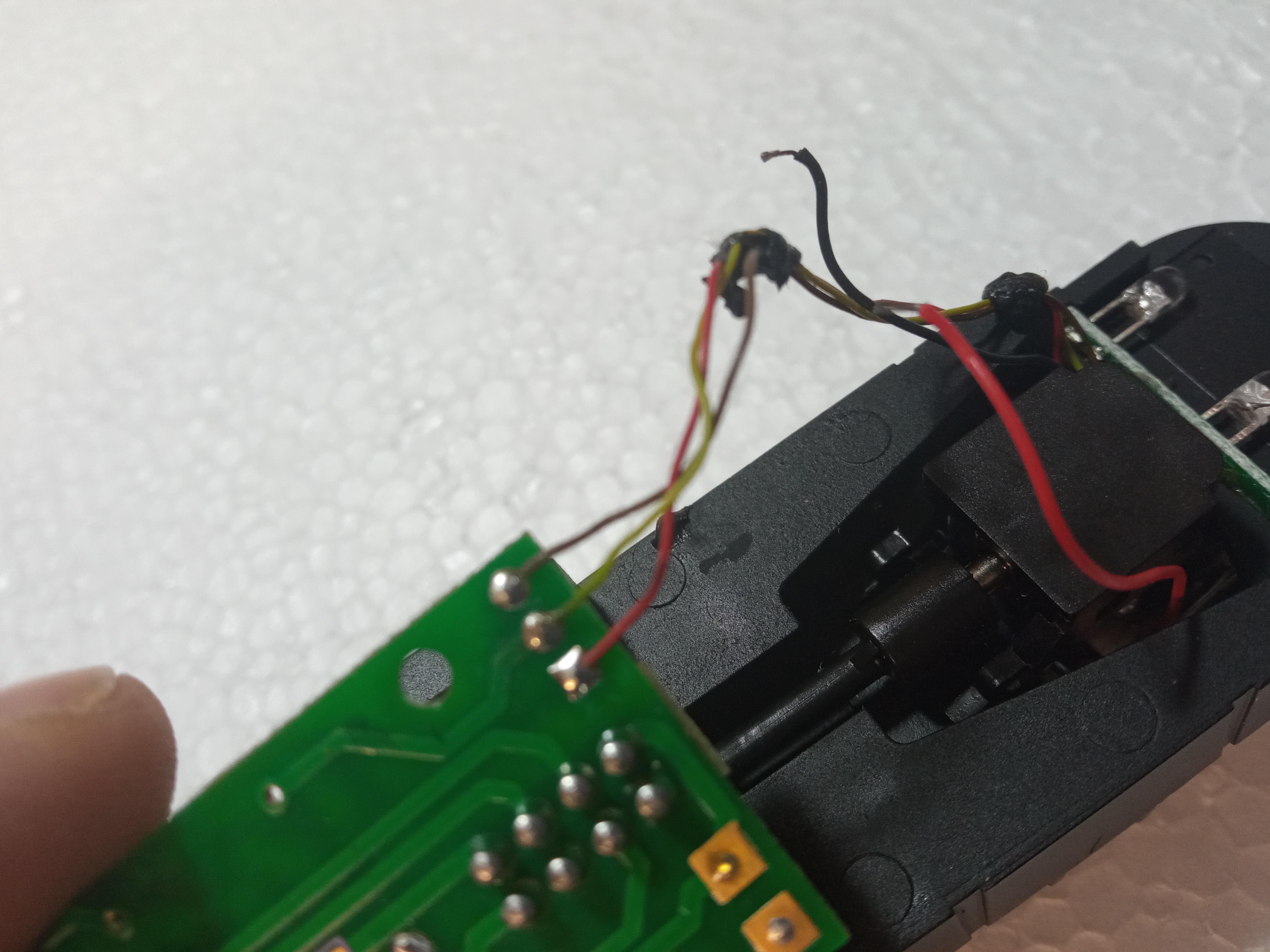

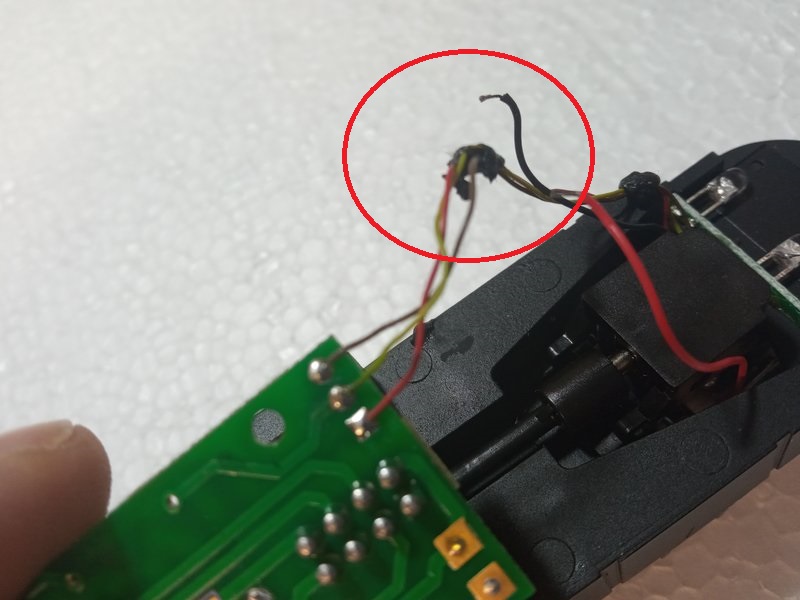

Mensajes: 10
Pues lo de la ferrita no me habia fijado, puede ser, la locomotora la compré de segunda mano y venia así, si lo puenteo funcionara?, en cuanto a la segunda foto los cables estan desoldados para hacer la foto por detras de la pcb.
Mensajes: 6539
Las ferritas no son imprescindibles en digital y se pueden quitar y puentear. Quita la otra ferrita y haz un puente.
Lo que me estraña es que sin la ferrita funcionara en analógico, a no ser que se pusiera la carrocería al revés y por medio de los muelles de la alimentación de los led superiores se "puenteara" de manera fortuita y el motor reciviera corriente a traves del circuito de iluminación!!!
Ya nos contarás.

Gracias por las fotografías. Suscribo todo que te ha dicho Alfred. Igualmente, estoy sorprendido de que funcione en analógico sin esa ferrita (el motivo de pedir las fotografías era precisamente ese, para ver si faltaba algún componente en la placa o si esta había sido manipulada, aunque ya nos has indicado que es de segunda mano).

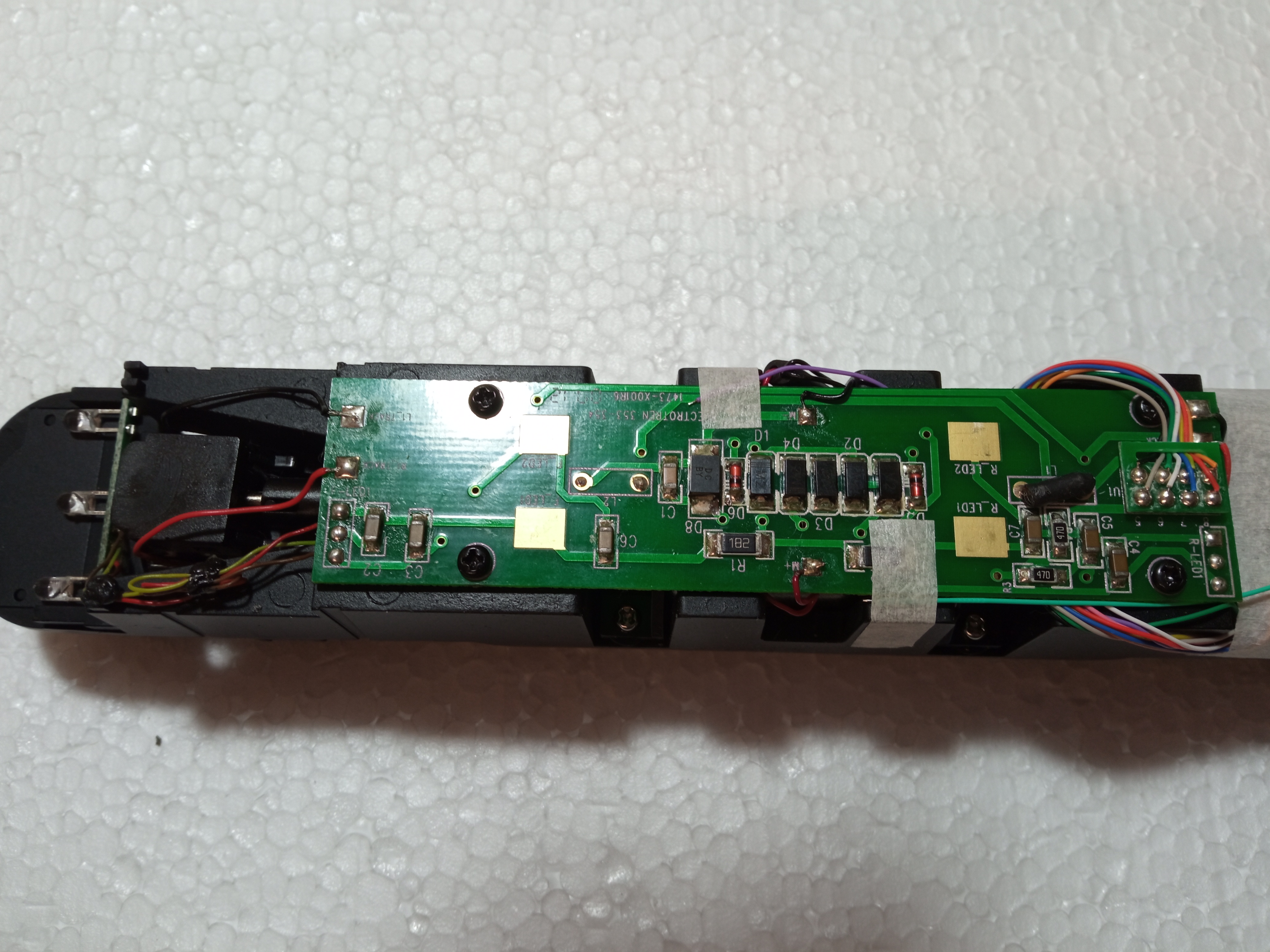

Mensajes: 10
He quitado la ferrita y puenteado las 2 "ubicaciones" donde tenian que ir las ferritas, ahora cuando programo el decoder se oye el motor pero no arranca, es como si estuviera bloqueado
