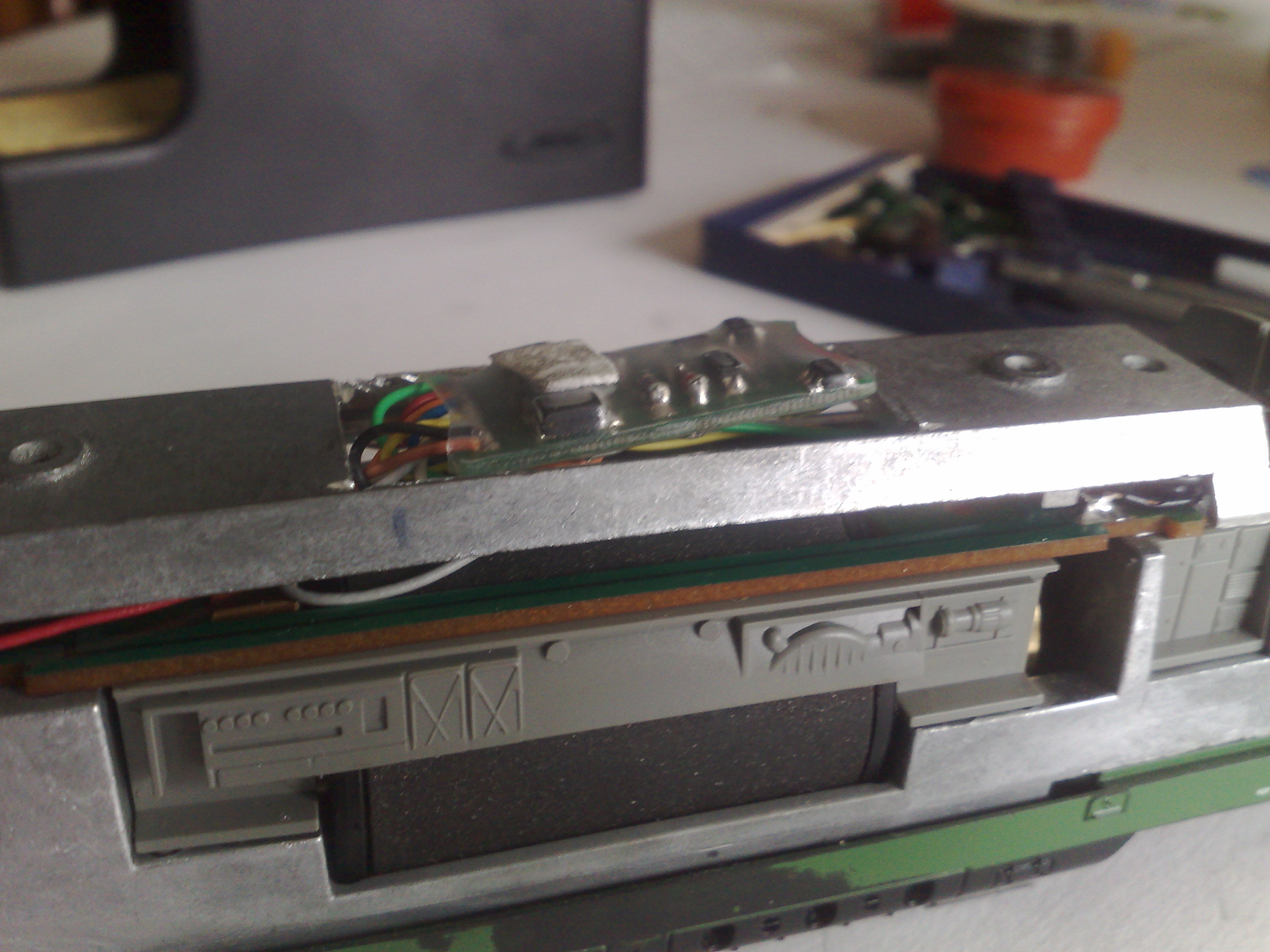

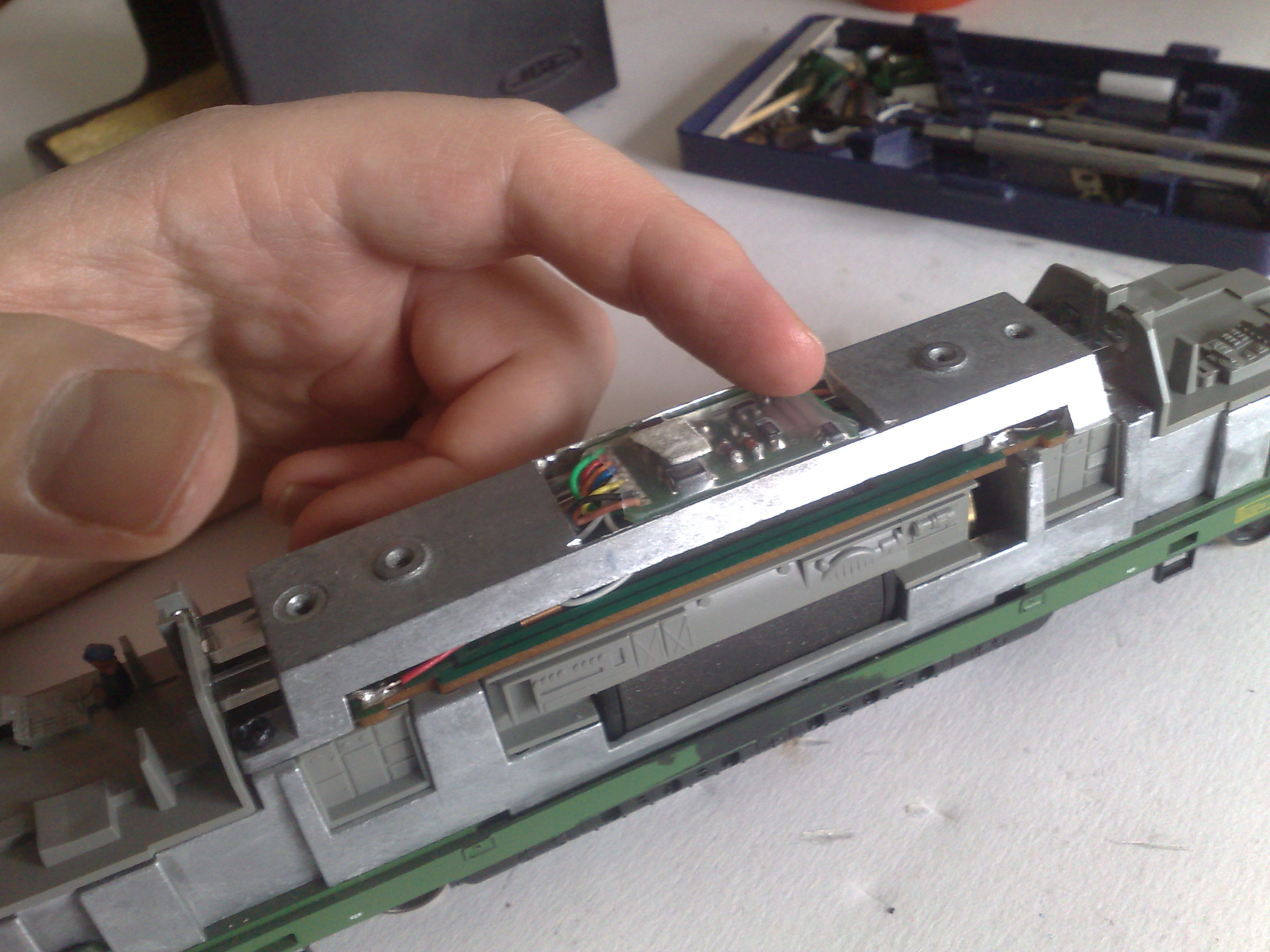

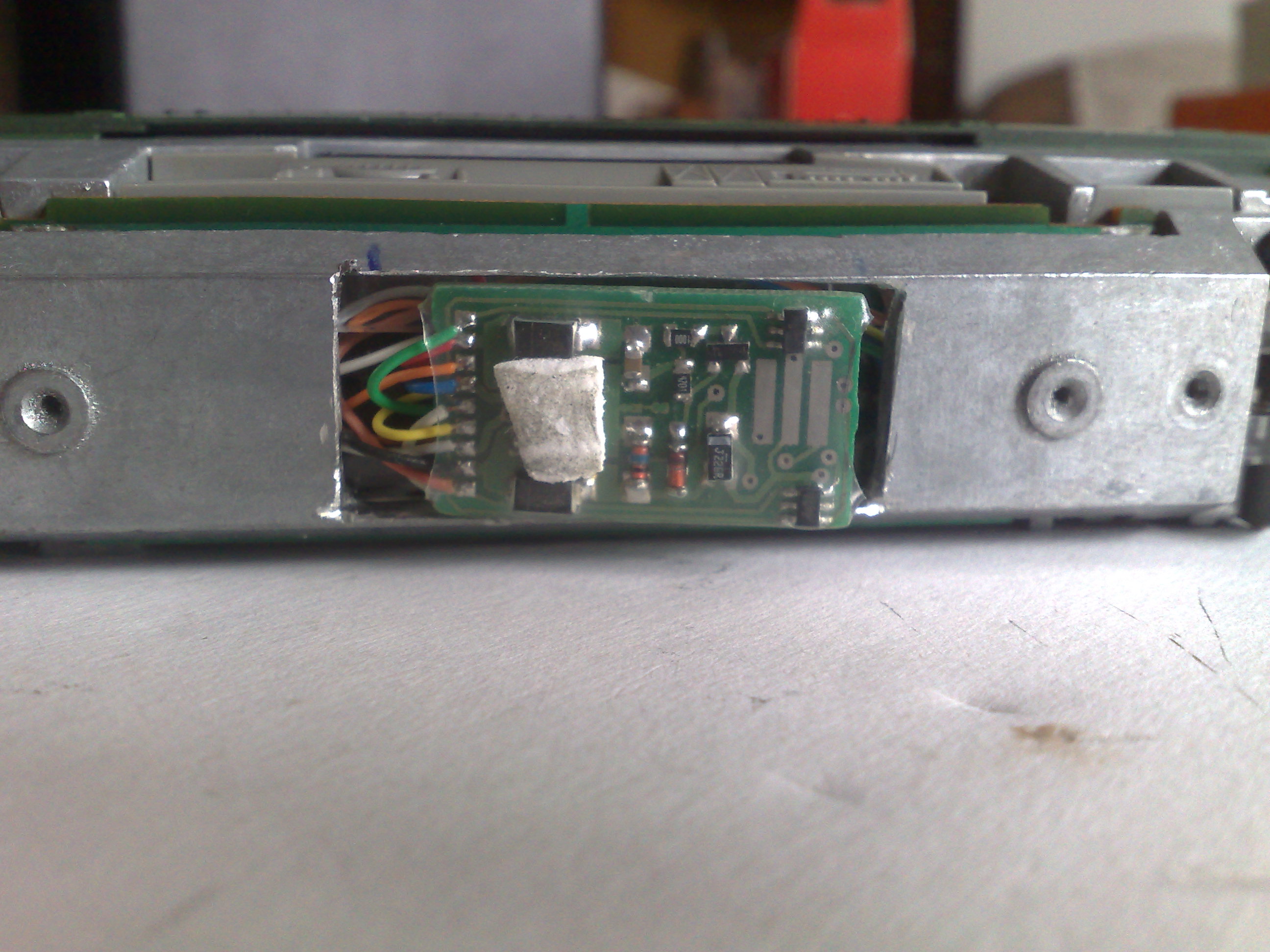

Nota 02 Abr 2012 19:50
Mensajes: 221
Registrado: 28 Feb 2012 13:36
No se ve gran cosa, pero en el decoder olvídate de los cables violeta y verde que son para otras funciones que no vas a utilizar.

Nota 04 Abr 2012 15:08
Mensajes: 6650
No es necesario romper o cortar por la mitad la pieza metálica central que sujeta las tiras de fibra. Con hacerle un corte central rectangular, es más que suficiente para colocar en él el decoder.
