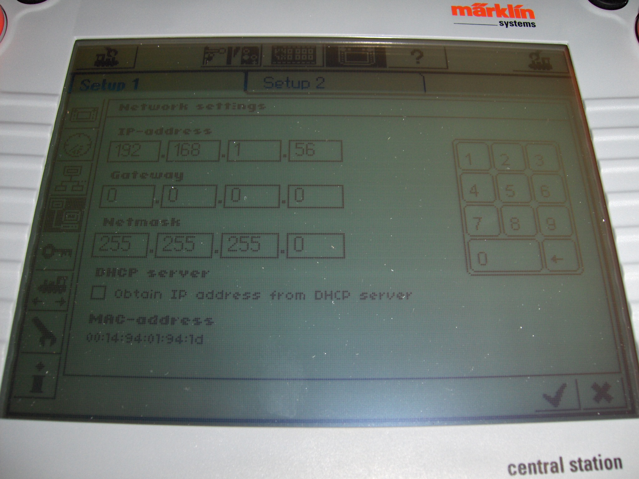

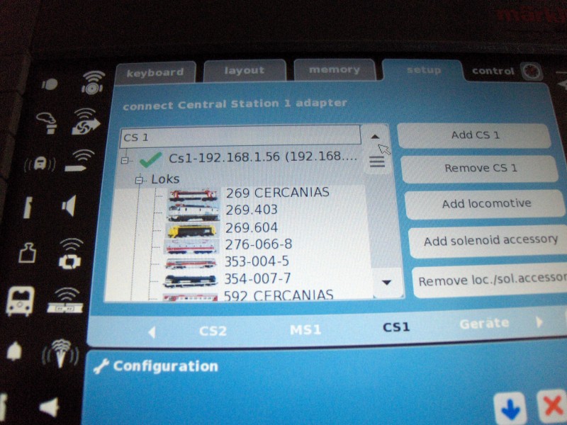

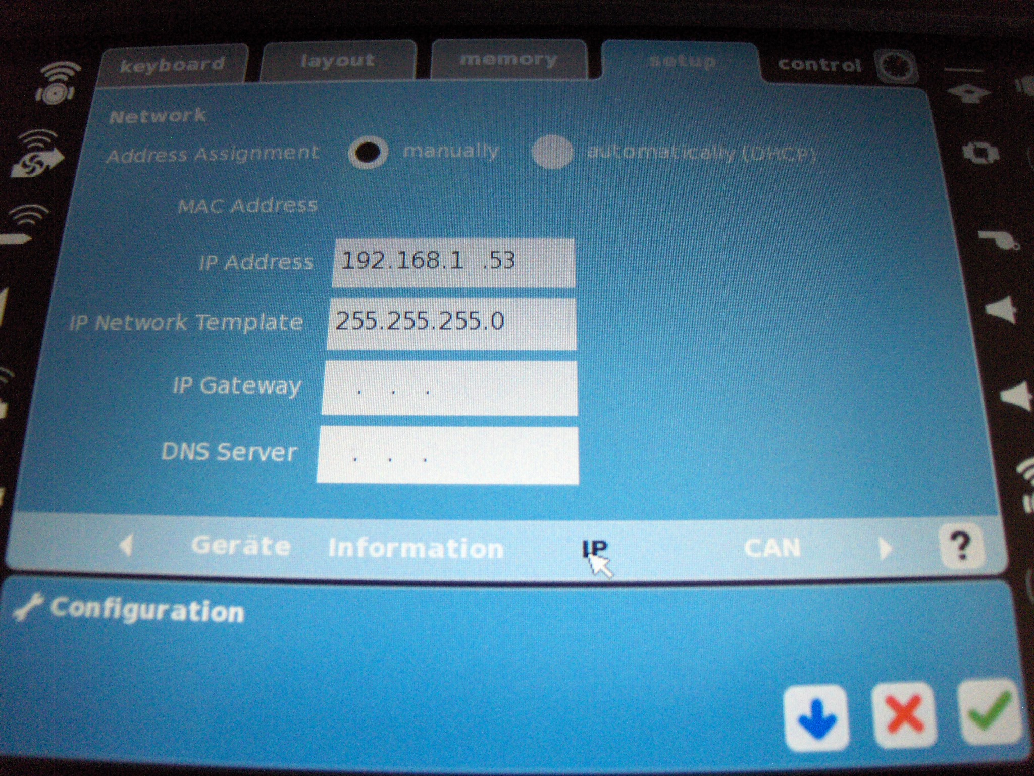

Bueno voy a poner aquí cómo se conecta una CS1 60212 como segundo controlador de una CS2 60214/60215. De esta forma podemos controlar cualquier locomotora dada de alta en la CS2 desde la CS1.
Como dato relevando debo decir que la CS1 no lleva protocolo DCC (salvo que se actualice con el software ESU-RELOADED que no es gratuito) pero puede controlar cualquier locomotora DCC instalada en la CS2 ya que la que maneja el protocolo en via es esta última.
Lo primero es tener el software de ambas centrales actualizado.
La última actualización de la CS2 es la 2.0.1.
La última actualización de la CS1 es la 2.0.4. (No actualizar a ESU-RELOADED. Según parece la central debe estar con el firmware de Marklin). Si alguien tiene la CS1 con el software 1.6 o inferior debe mandarla a Alemania para que MArklin le haga la actualización tanto de software como de Hardware. Esto lo hacen gratuitamente (evidentemente los portes de España para Alemania los tiene que pagar el dueño de la central). Para esto hay que ponerse en contacto con Marklin a través del formulario de contacto en su Web.
Si están actualizadas las centrales pasamos a la conexión:
1. CASO 1. Las conectamos a través del router ADSL de casa.
En este caso debemos usar un cable de RED UTP- CAT 5 paralelo para cada una de las centrales y conectarlas a los puertos de red del router. Luego debemos entrar en la configuración de red de ambas centrales y seleccionamos que cojan los datos de IP mediante DHCP de forma automática.
2. CASO 2. Las conectamos directamente una a la otra:
Cojemos un cable cruzado de red de categoria 5 con conectores RJ-45 y lo insertamos en los correspondientes zócalos de ambas centrales.
Después debemos configurar las IP manualmente. Por ejemplo, yo he usado 192.168.1.56 para la CS1 y 192.168.1.53 para la CS2. Las máscaras de subred en ambas centrales deben ser 255.255.255.0. El resto de datos (Puerta de enlaceo servidor DNS) los dejamos en blanco.
Una vez hecho esto podremos dar de alta la CS1 en la CS2 y cargar a la primera toda la base de datos de locomotoras y accesorios de la segunda.
Os dejo unas fotos por si explican mejor la cosa.
