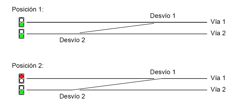

Me gustaría controlar con interruptores biestables situados en un pequeño panel de control los desvíos de la futura maqueta digital que tengo diseñada y quiero construir . Pretendo usar vía Roco sin balasto. Lo primero de todo me gustaría saber qué relés o descoders, conexiones, interruptores ,etc. necesitaré. Y también cómo deberé conectarlos.

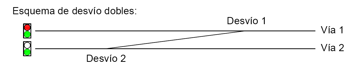

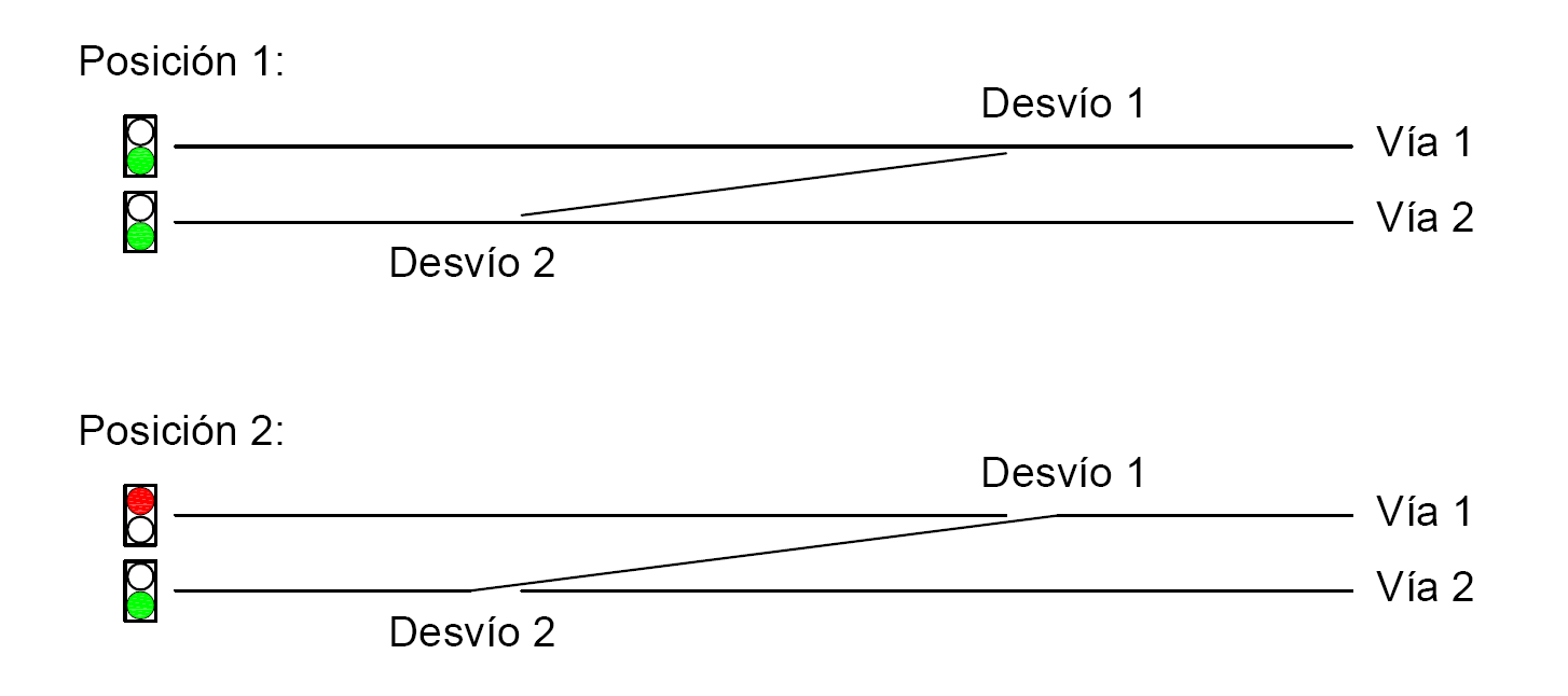

Por otra parte tengo varios casos de 2 desvíos que conectan dos vías paralelas y me gustaría accionar los dos desvíos simultáneamente accionando un único interruptor. En algunos casos los desvíos dobles están a la salida de una estación en la que se podrían instalar dos semáforos con el siguiente esquema:
Me gustaría que accionando manualmente un único interruptor en un panel de control cambiaran de posición simultáneamente los dos desvíos y el semáforo de la vía 1 desde la posición 1 a la posición 2 mostrada en la figura:
Si lo del semáforo es complejo de hacer, entonces es prescindible.
Rizando el rizo lo ideal sería que cada uno los dos semáforos tuviera su propio interruptor manual para cambiar de color independientemente del interruptor de los desvíos. Pero que el semáforo de la vía 1 únicamente obedezca las órdenes de su interruptor cuando los desvío estén en la posición 1, y que permanezca en rojo si los desvíos están en la posición 2 aunque con su mando se le ordene ponerse en verde. No sé si me he explicado bien.

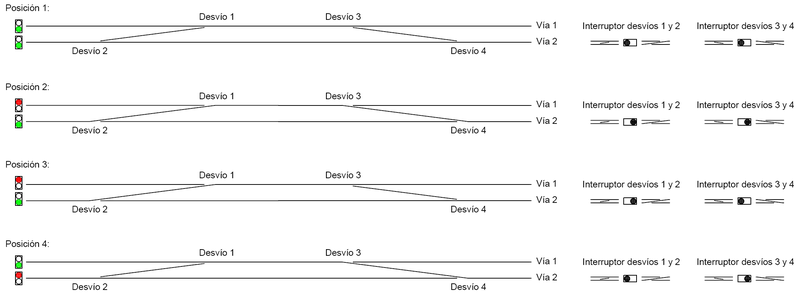

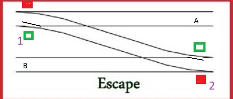

Me he dado cuenta de que lo de los semáforos es todavía mucho más complejo, pues a la salida de la estación hay otra pareja de desvíos más. El esquema correcto sería este:
La configuración de las vías en las posición 2 no tiene ninguna utilidad, pero como es posible ponerla habría que contemplarla en el diseño.
Supongo que el circuito necesario para que los semáforos hagan eso será tremendo y que lo mejor será renunciar a ellos.
En cualquier caso para lo que se sí necesito ayuda sí o sí es para lo de cómo hacer la conexión de los desvíos en el panel y cómo conectar los dos desvíos para que se manejen con un único interruptor.
Mensajes: 6540
Si quieres usar interruptores y no pulsadores, entonces tienes que usar motores de corriente continua y no motores de bobinas (en realidad son solenoides aunque se conozcan como "motores").
Te recomiendo el uso de los motores de la casa MTB. Los MP1 tienen un conmutador asociado y los MP4 dos conmutadores. Esos conmutadores asociados los puedes usar para las señales o semáforos y para las indicaciones del panel de control.

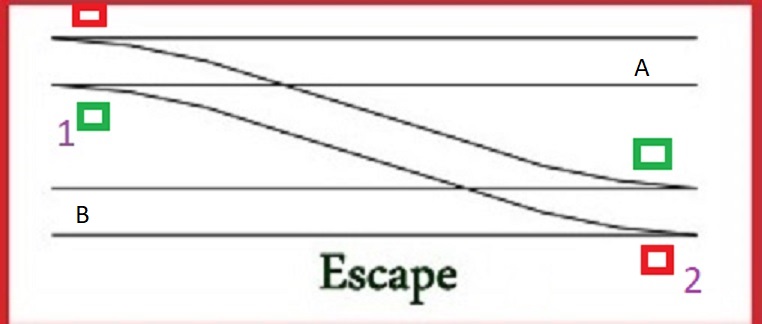

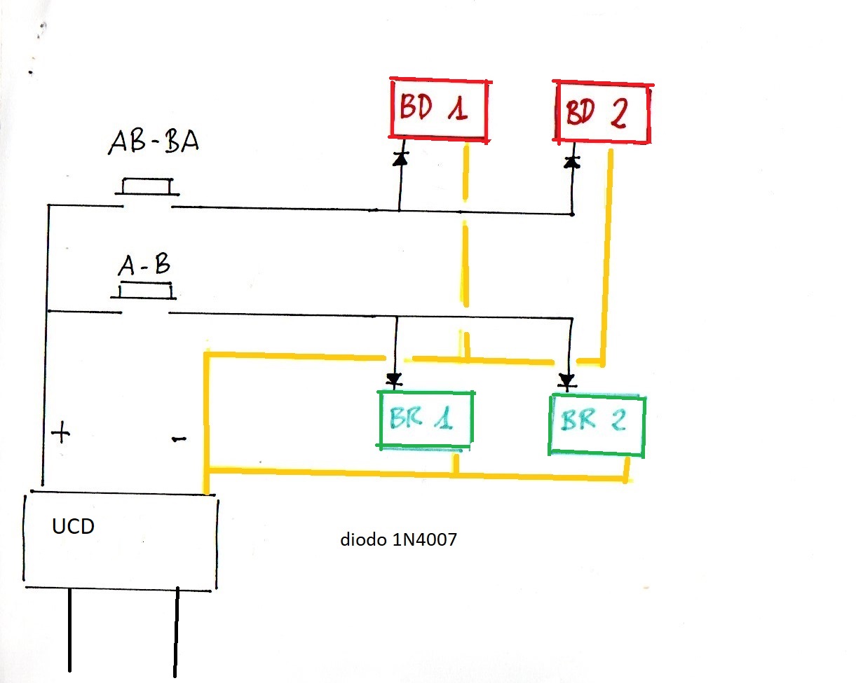

Hola, buen año... no nos indicas que tipo de motor usas o usarás para los desvios, si son a bobinas, olvidate de interruptores, has de usar pulsadores, lo que indicas en los esquemas se denomina escape, es decir 2 agujas que conectan 2 vias paralelas y un tren pasará de una via a la otra o continuará de manera "recta", lo ideal, si es con bobinas, es con una sola pulsación activar las 2 bobinas que desvían simultaneamente, esto se realiza con una CDU/UCD, un trafo potente en amperios y diodos...si quieres tener asociados semaforos luminosos pues el tema se complica mucho mas
Nomina las vias con numeros, las agujas con letras o al revés, pues te haras un lio, localiza que bobina desvia y cual pone la aguja recta para el cableado.
Haz caso a Fantito y usa motores "normales"... piensa si has de polarizar el corazón, etc... cuantas mas salidas tenga el motor de la aguja mas cosas podrás asociar al movimiento de la aguja
( polarizar corazón, iluminar un led en cuadro optico y/o panel, dar corriente a la via desviada , dar corriente a un semáforo luminoso, etc...) los motores a bobinas - NO todos - suelen tener una sola salida normalmente para polarizar el corazón de la aguja
SALUDOS
